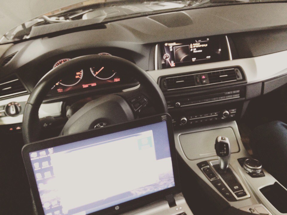

Минимальным вмешательством, с доработкой штатных мест, с заменой компонентов - заставить играть. Итак начнем.
Штатное головное устройство. Сигнал берем с неё, далее хотели триому, но перед этим попробовать по высокому уровню, на это варианте и остановились. Сигнал брали с (с завода спаренные каналы СЧ и ВЧ) - и с полосы вуфера под сидухами (там он распущен вниз, что не может не радовать).
Далее сигнал идет на процессор, а он у нас со встроенным усилителем - Audiso prima AP 8.9 bit.
Далее сигнал уже преобразованный, со всеми "улучшайзерами" идет на тракт АС.
Мост двух каналов (5-6, 7-8 это подсиделники). 1-2, 3-4 соответственно сч и вч поканально. Теперь подробно о каждом компоненте, доработке. И видео о всем процессе.

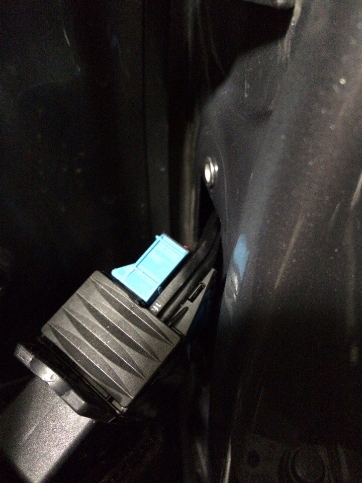

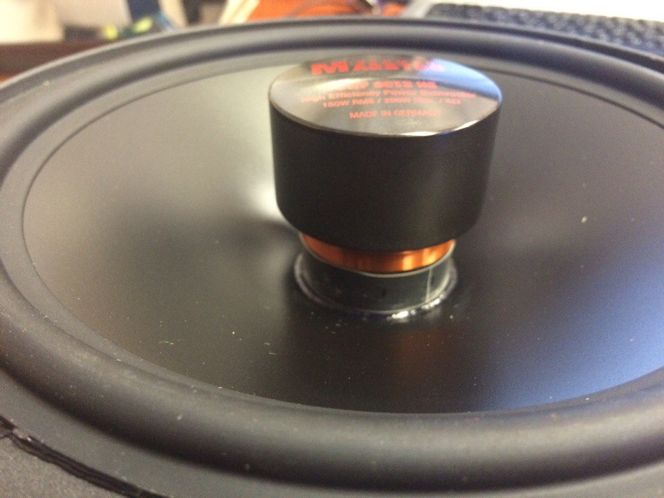

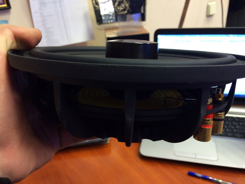

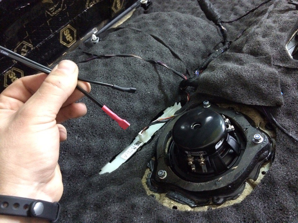

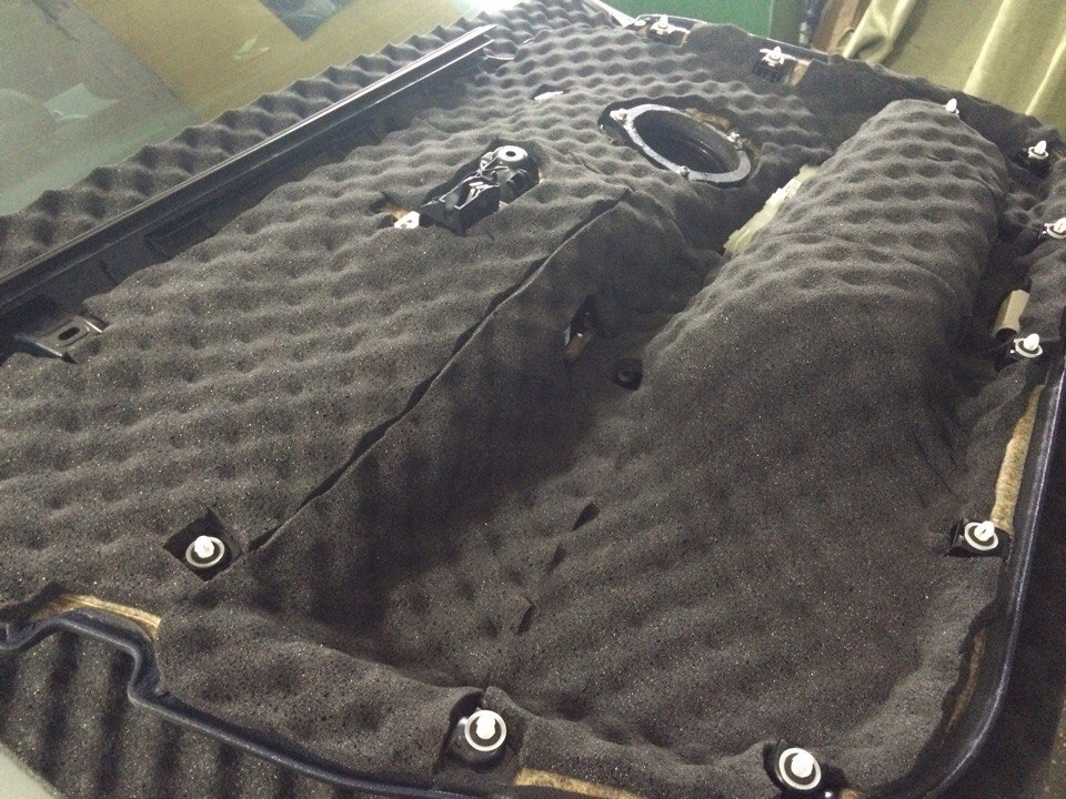

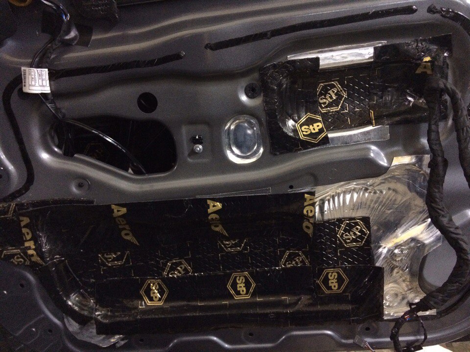

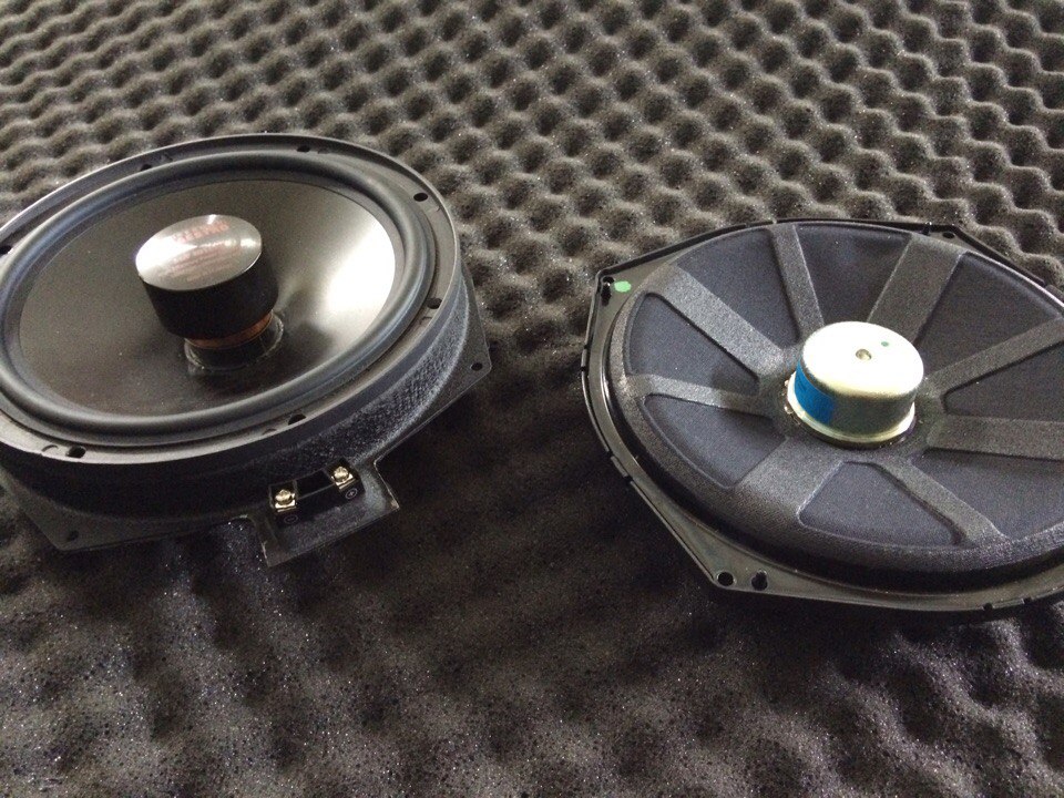

Двери. Штатная проводка, под замену. Фишку - в части что от машины, есть отверстие. В ответке с двери - рассверлились. Провод 2,5 на сч, 1,5 на вч - медь (stinger). Без переходников, разъемов напрямую до усилителя.
С завода СЧ - играет не в объем двери а в карту. Сделали так, что теперь играет в объем двери - на вопрос зачем ?
1. Опускать сильно не будем, поэтому зажимать не зажимаем. Фришная, сч немного играет по другому, когда на него не влияет компрессия.
2. Тыльное излучение динамика у нас паразитное, его надо максимально изолировать от слушателя. Поэтому помимо просто карты - у нас теперь слушателя от тыловых волн излучения отделяет - обработанная карта, внутренняя филенка двери с виброизоляцией и закрытыми тех. отверстиями.
Посадочное место так же коснулось доработки.https://vk.com/video15008696_456239040 Утоплено кольца максимально близко к сетке, изготовлен подиум из фанеры который послужит дополнительной жесткостью для динамика. Динамик должен быть закреплен на ЖЕСТКОЙ поверхности, которая не будет "возбуждаться" от мех.движения диффузора, а тем более от волн которые головка излучает. Этот пункт напрямую связан с звучанием. Атака, точность передачи импульса (удара), и в целом - жестко закрепили - не будет "грязи".

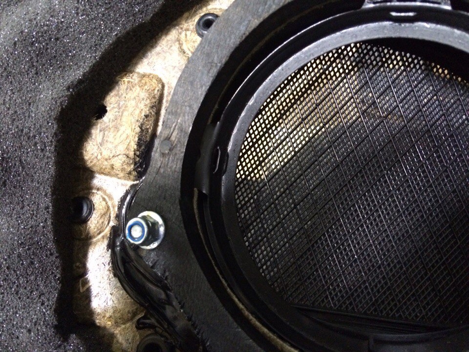

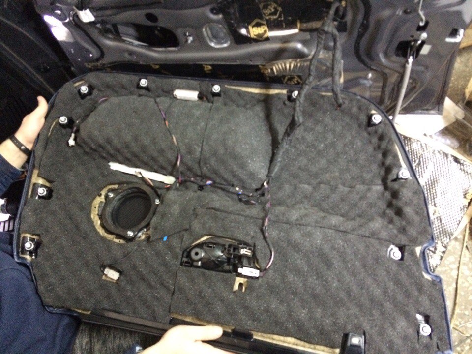

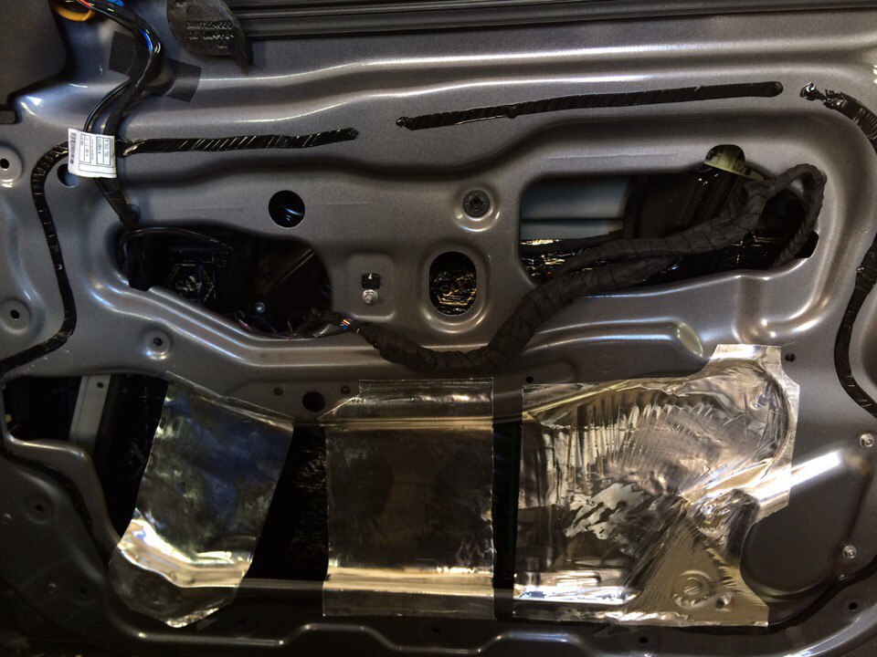

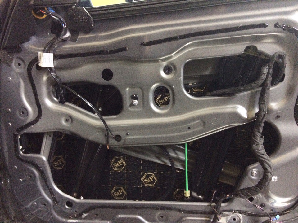

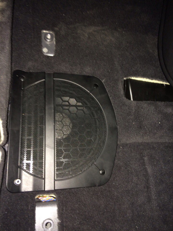

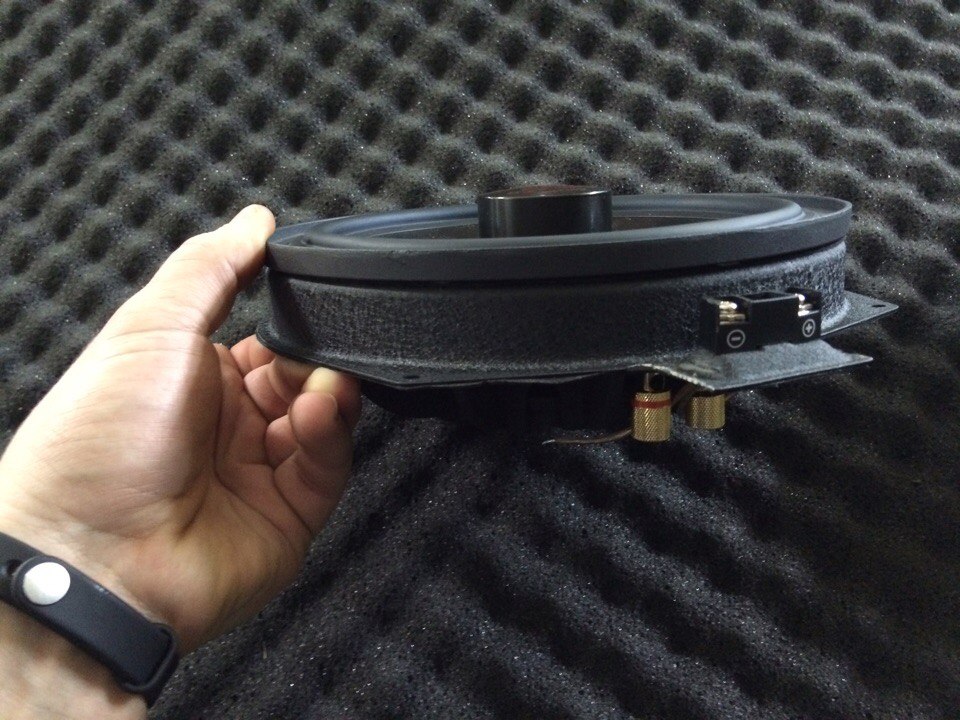

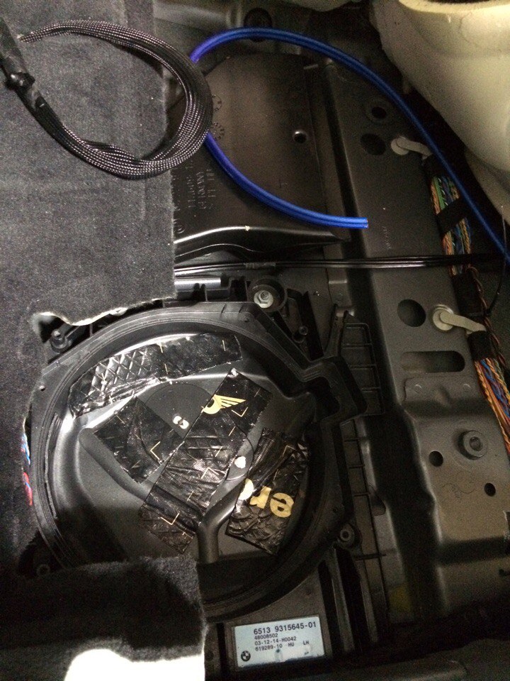

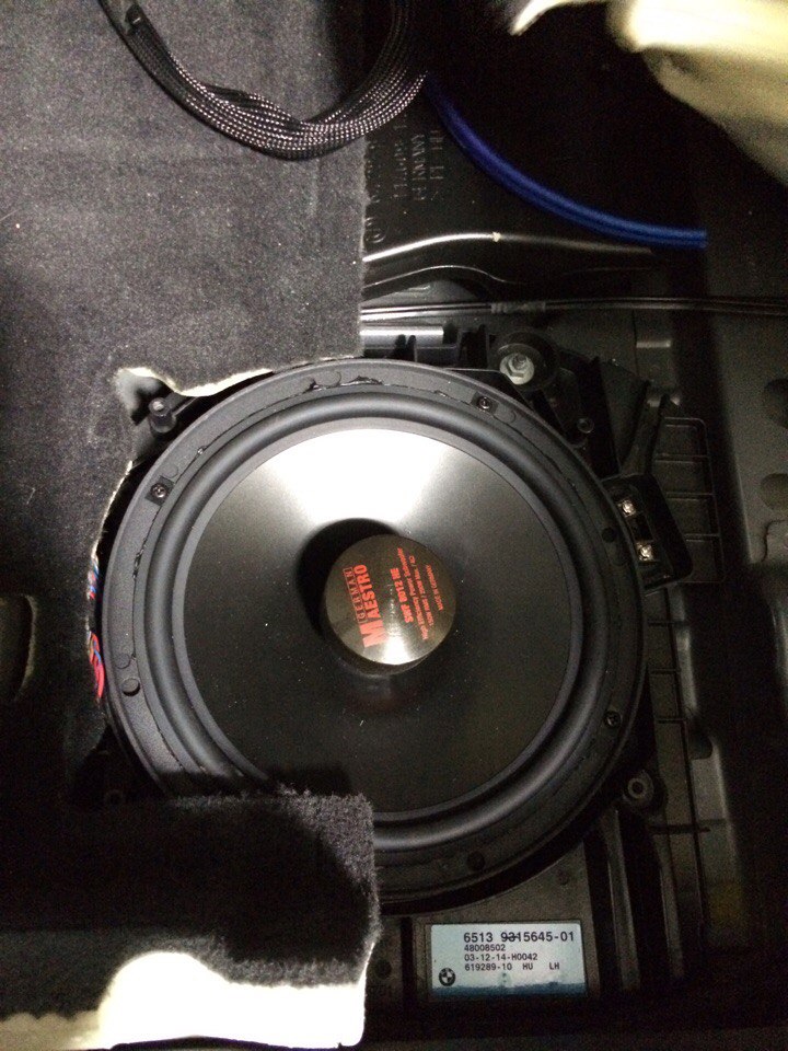

НЧ диапазон. Тут больше всего заняло времени и трудов. Почему ? Потому, как производитель сделал жесткость панелей и некоторых узлов в притык к возможностям штатной АС. Меня удивляет на сколько они точно все просчитали ))) Короче, поставили мы более мощную головку, в штатное место, думаем щя перекинем, и все заиграет. НЕТ ! Куча вибраций, порог на улице шумит так, что просто жесть. Какие то стуки, в салоне это тоже слышится, (я думаю все слышали как хороший мид играет в не подготовленной двери, на половину открученный) эффект у нас ещё хуже.
Запускаем генератор тона, ищем паразитные вибрации, локально убираем. Стойка между дверьми, накладки на порогах, скидуем пороги и наблюдаем там картину - https://youtu.be/LvYGXmiTf9s
Дорабатываем посадочное место, убираем все паразитные резонансы. И в ожидании "чуда" мы реально получаем чудо. Я не ожидал, что 8 дюймов, в объеме 2 литра, переходящего в порт а дальше подобие ЧВ - может так играть ! Необходимость в сабе просто отпадает ! Динамик забирается очень низко ! А главное, никаких призвуков, гудежей, горбов и при всем при этом обалденная скорость и панч.
