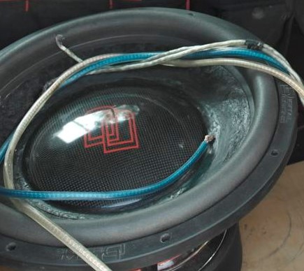

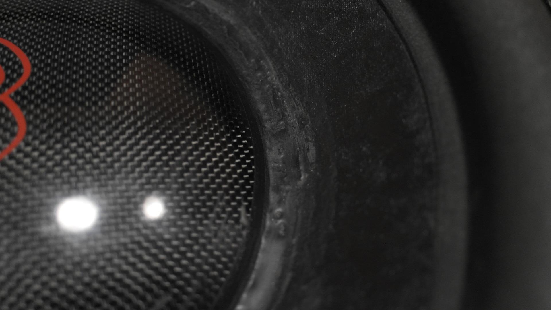

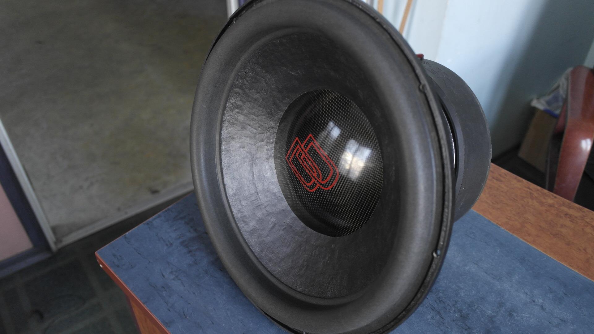

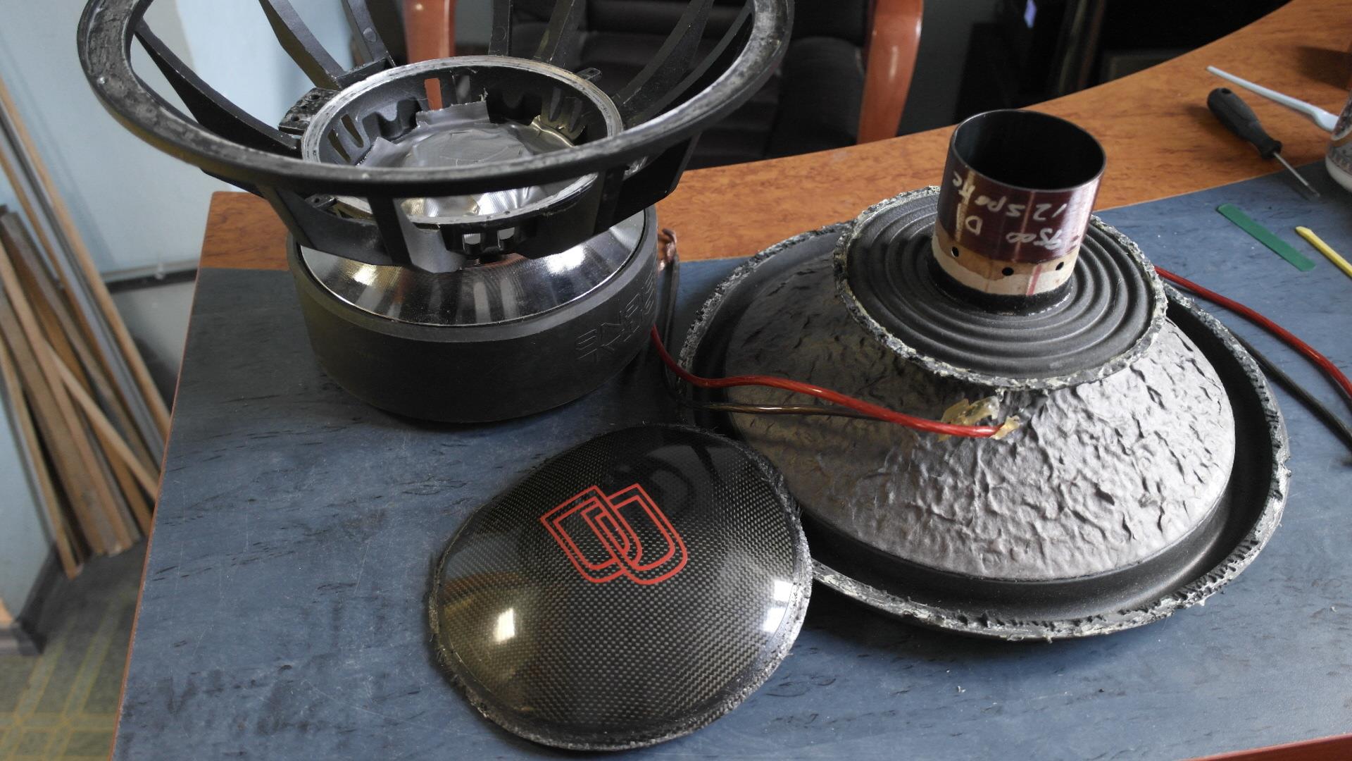

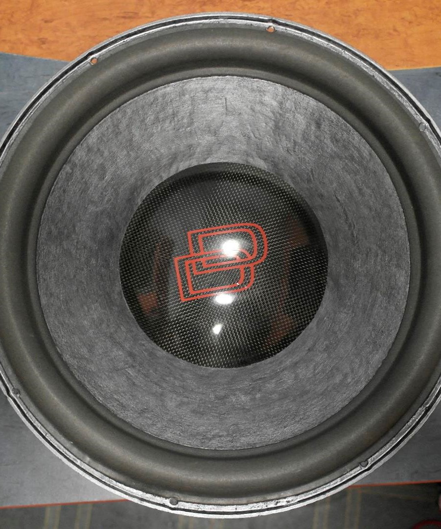

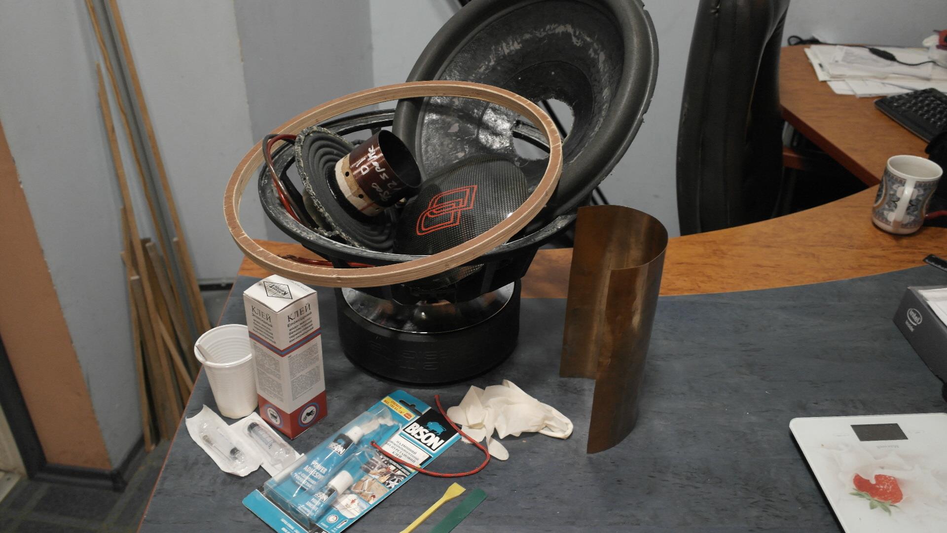

Вирішив розповісти про подальшу долю того сабвуфера DD9515D1, який мені для експериментів дістався від представника DDaudio в Україні, і про який вже розповідав в цій темі
Він успішно пройшов всі іспити у 2016, показавши не один рез 150+
Цей сабвуфер був реконений в Україні невідомим мені майстром, в результаті ремонту він мав Хмах=цілих4(!)мм, втоплену центруючу та аби як криво-косо вклеєний карбоновий ковпак з жирним шаром клею

Старый 04.12.2016, 18:18   #196
DDMi
Терапефт с пилюлями
Аватар для DDMi
Регистрация: 12.11.2008
Адрес: село Черкаська Лозова
Сообщений: 801
Репутация: 298
По умолчанию Re: В обійсті завалявся короб

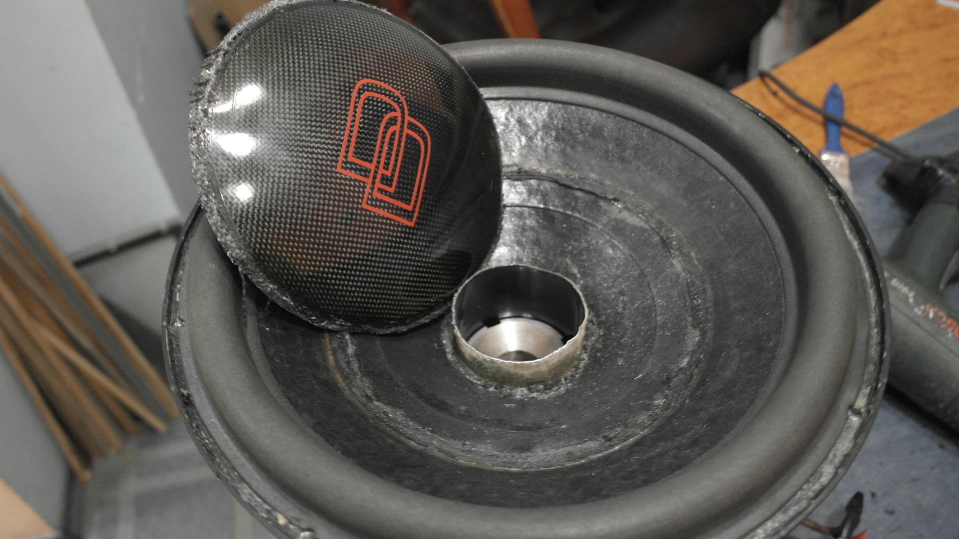

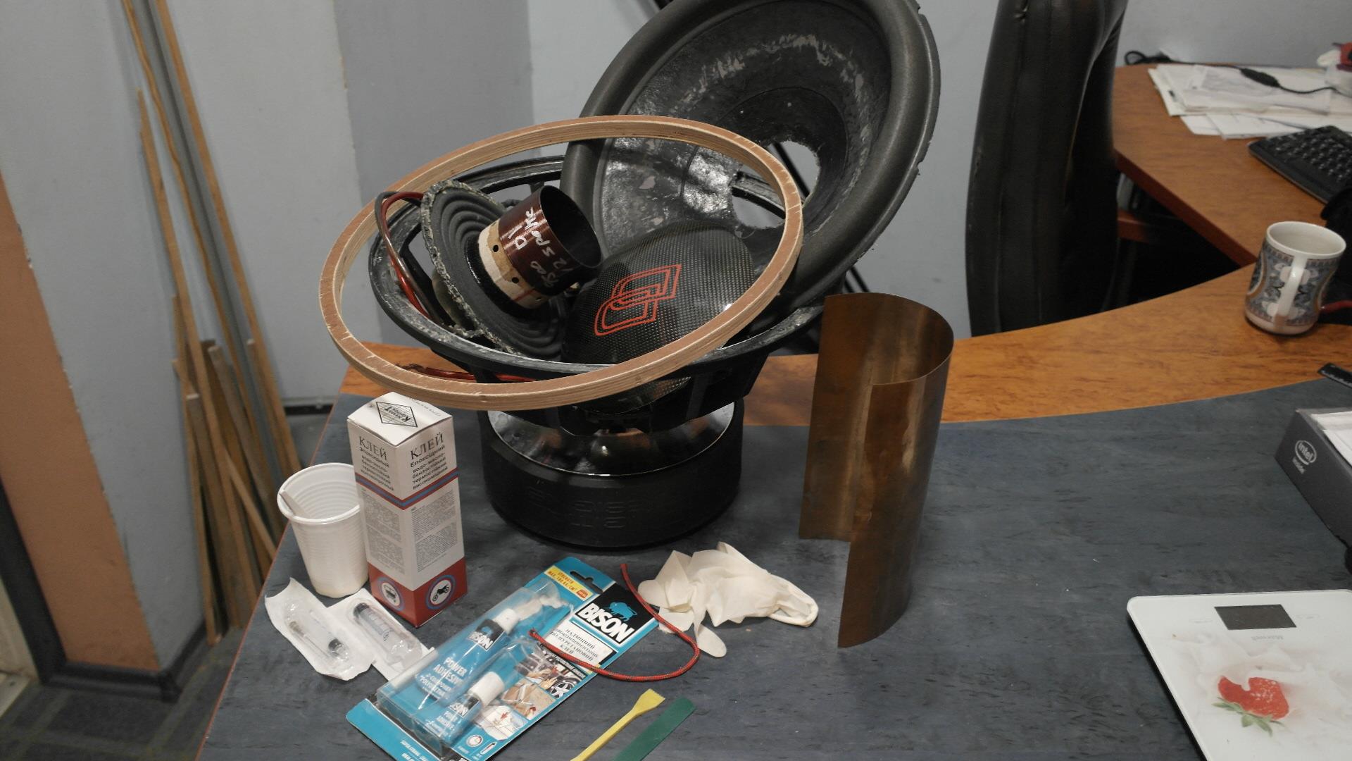

Коли завершився сезон 2016, сабік пішов на розборку
Спочатку з превеликим трудом знято ковпак.

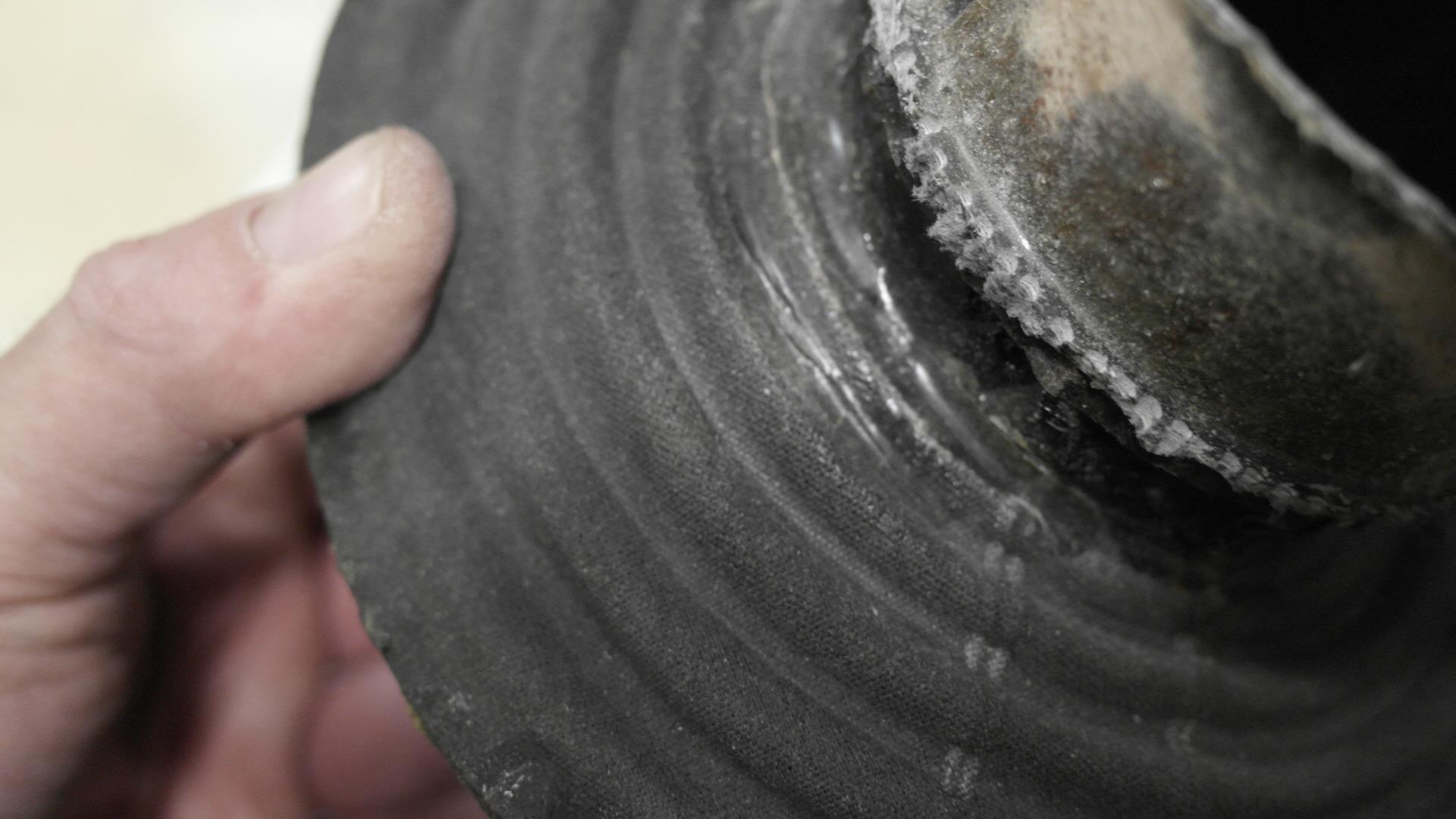

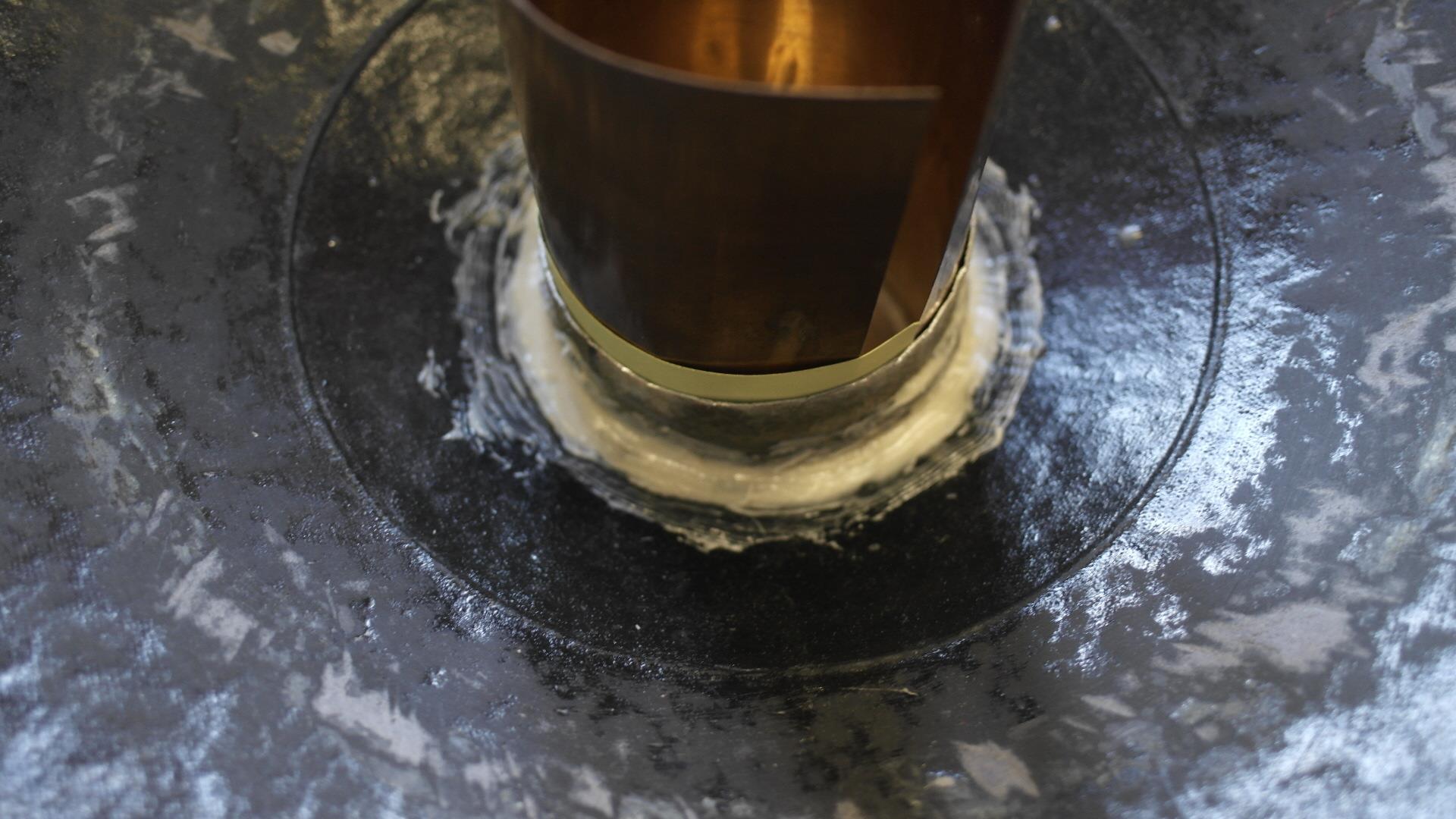

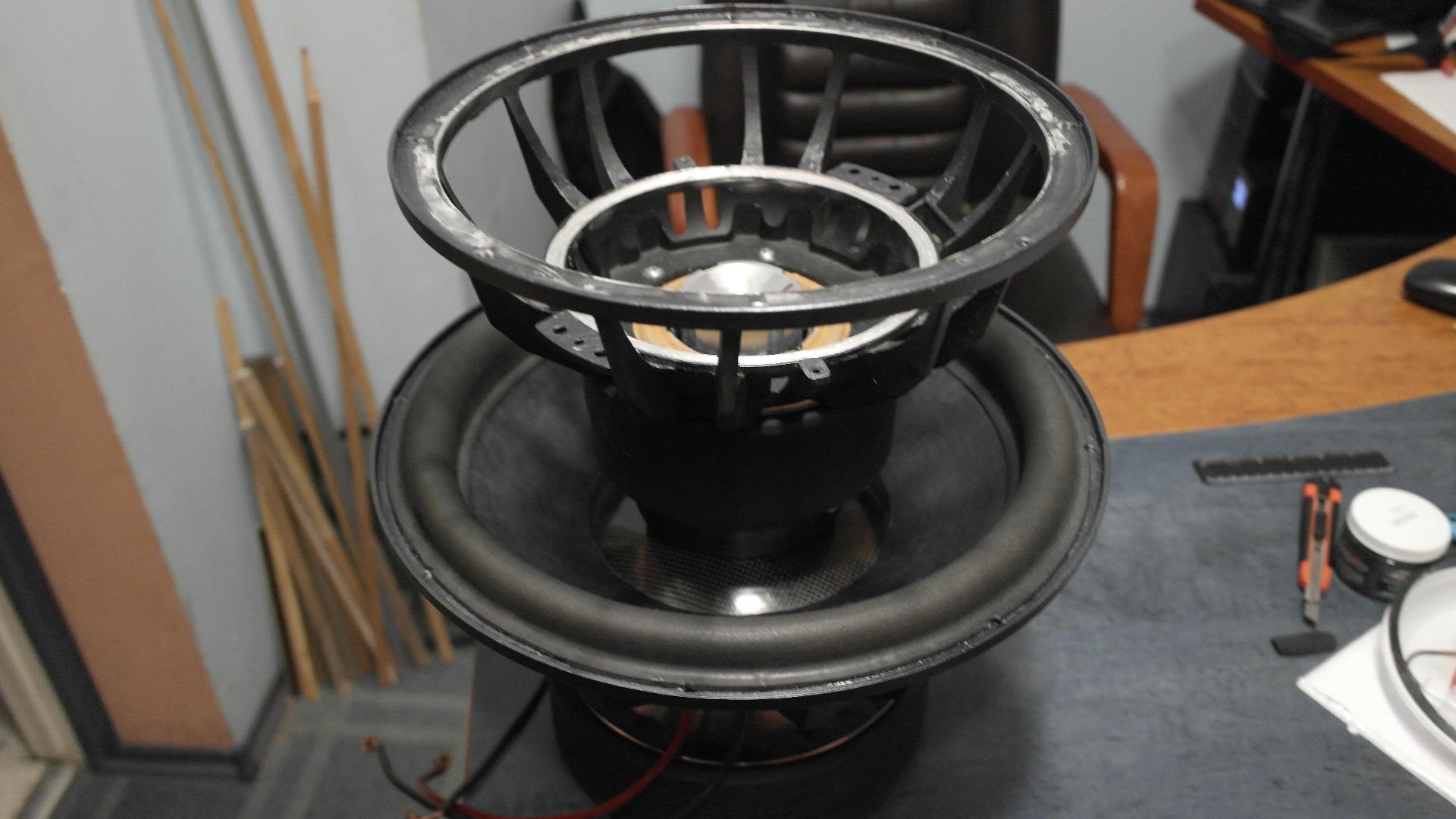

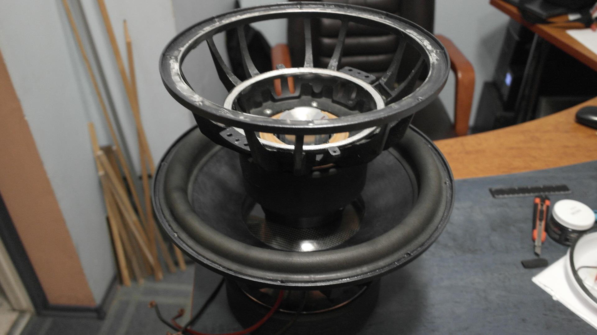

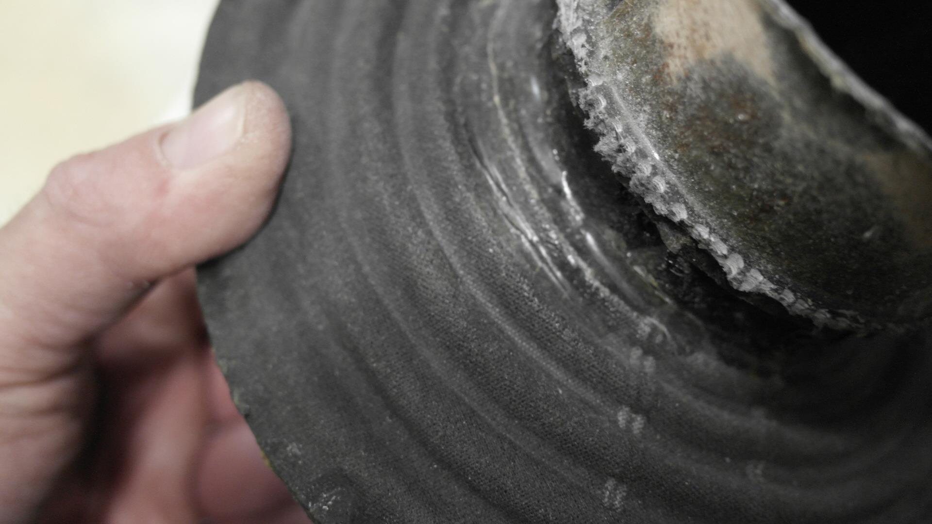

Відірвав диф і центруючу від рами, потім маленьким свердлом відділив дифузор від котушки.
Хто там у нас писав, що ціаноакрілат не пройде криз щілину між дифом і котушкою? Ще й як проникає, от і рез на фото, перша хвиля центруючої зіпсовано
Котушка виявилась SQшною, всього 45мм намотування. Що маємо - то маємо, вирішив збірати саб без заміни рухомої частини. Так, буде Хмах=9мм, але це вже краще від 4-х.

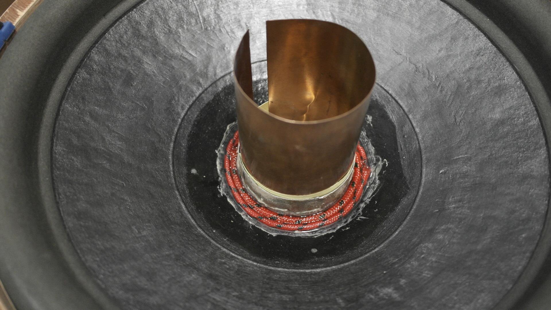

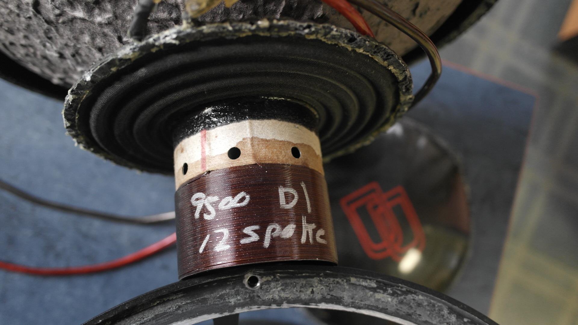

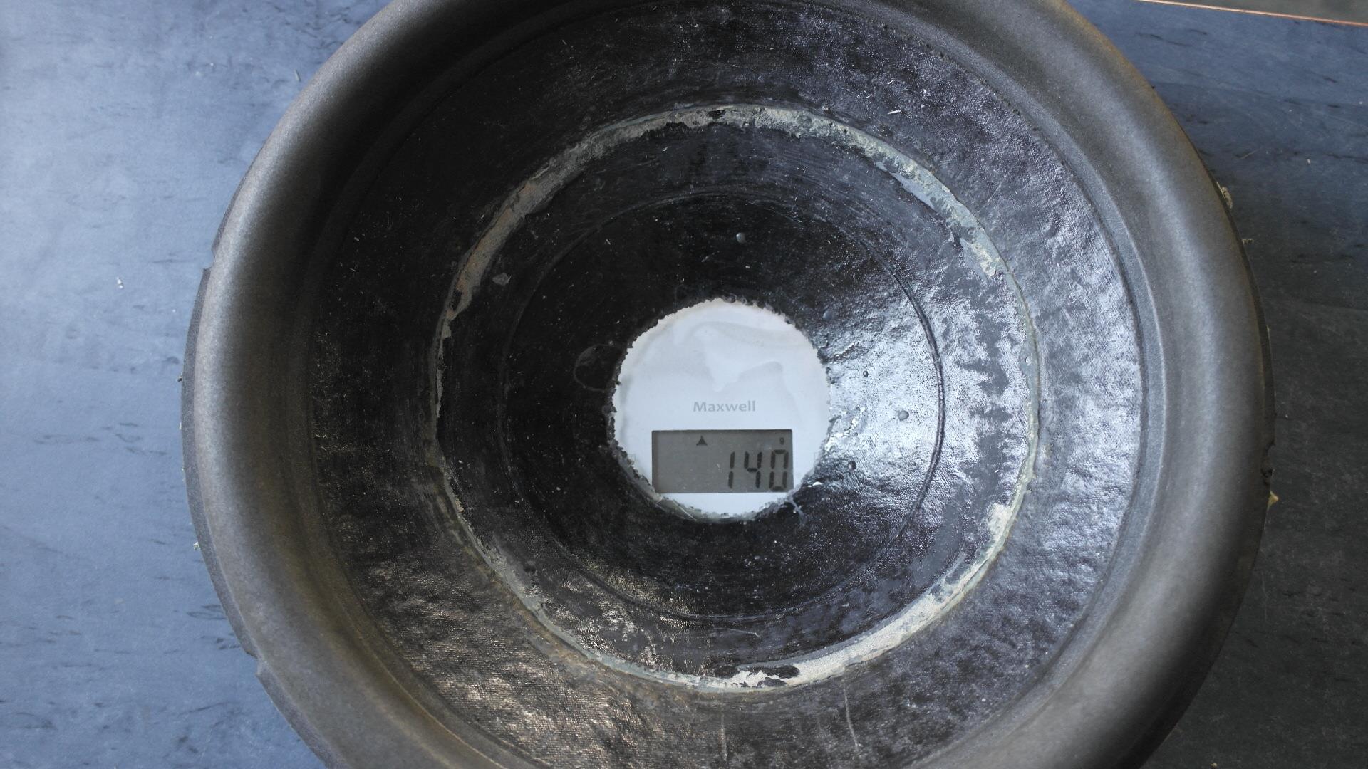

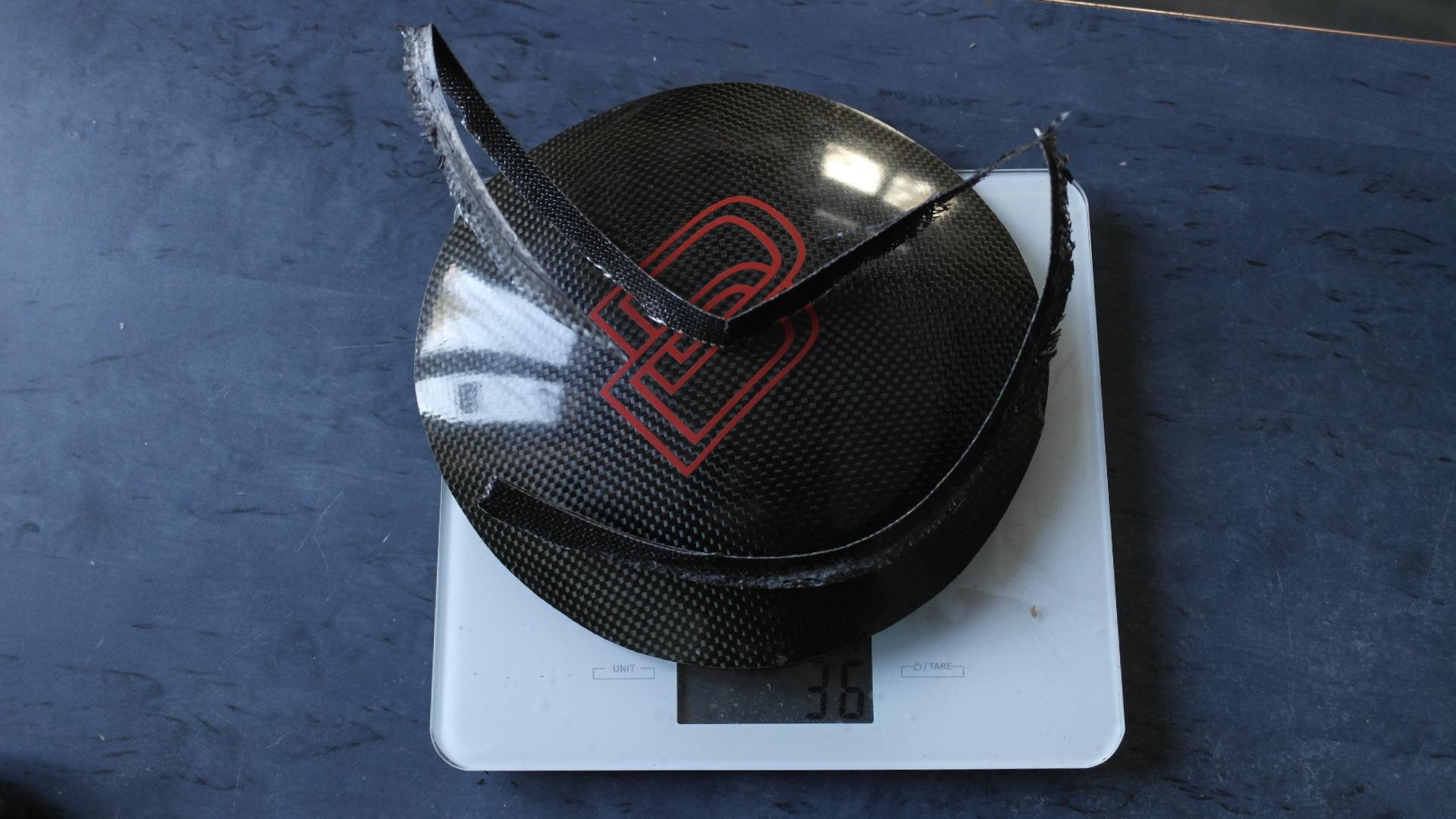

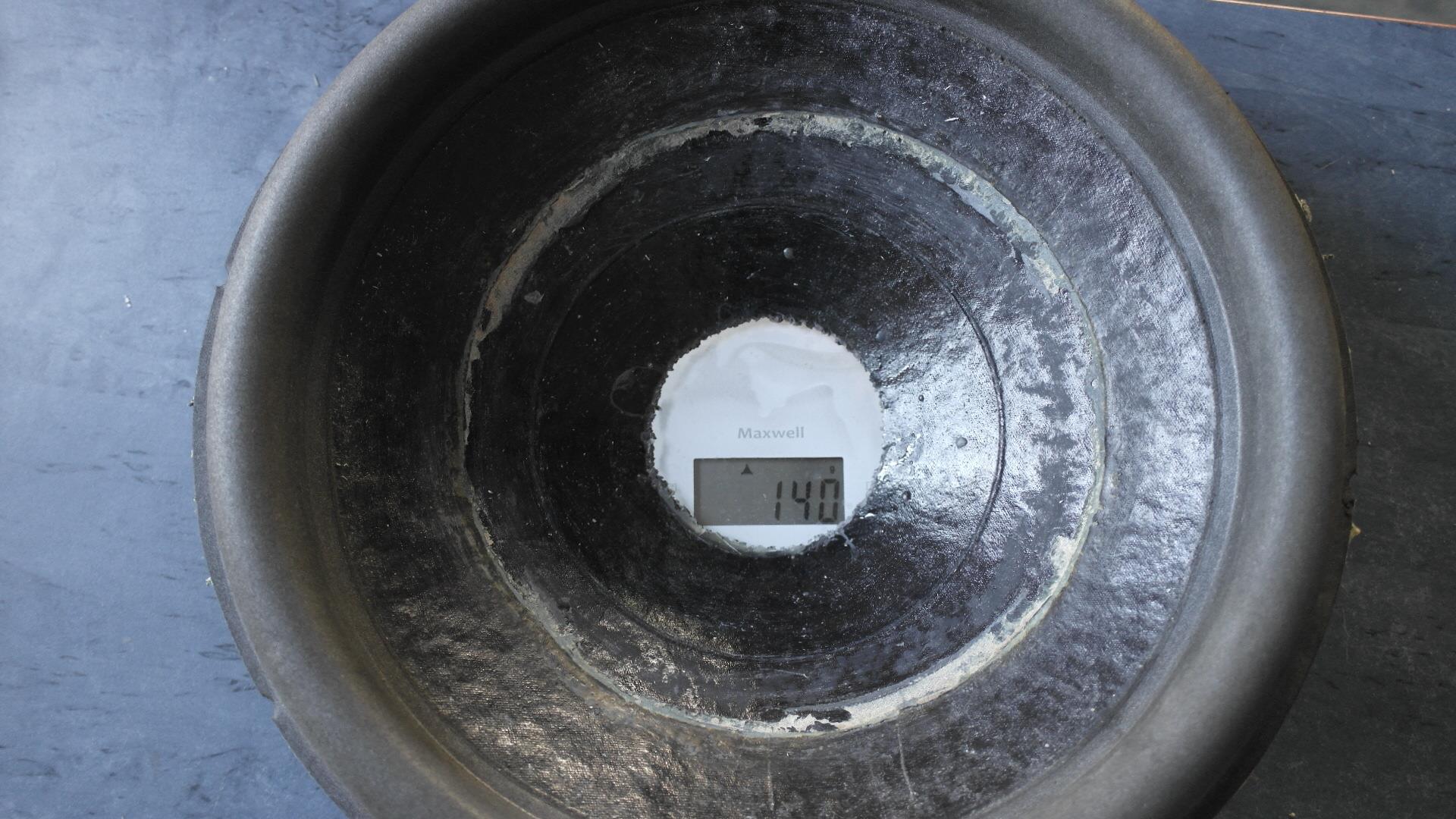

Спочатку вирівняв деформацію центруючої: змочив і висушив.
Відшліфував диф: болгарка рулить
Відрізав зайве у ковпачка.
Попутно зважив дифузор з підвісом.
Для збірки все готово

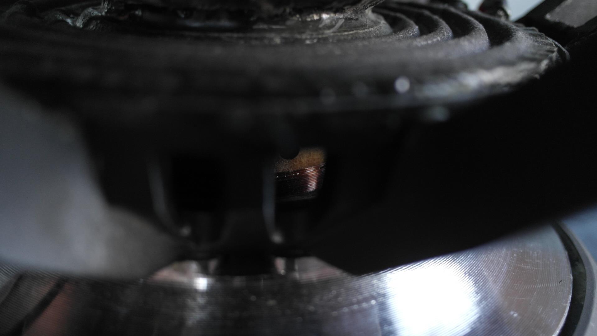

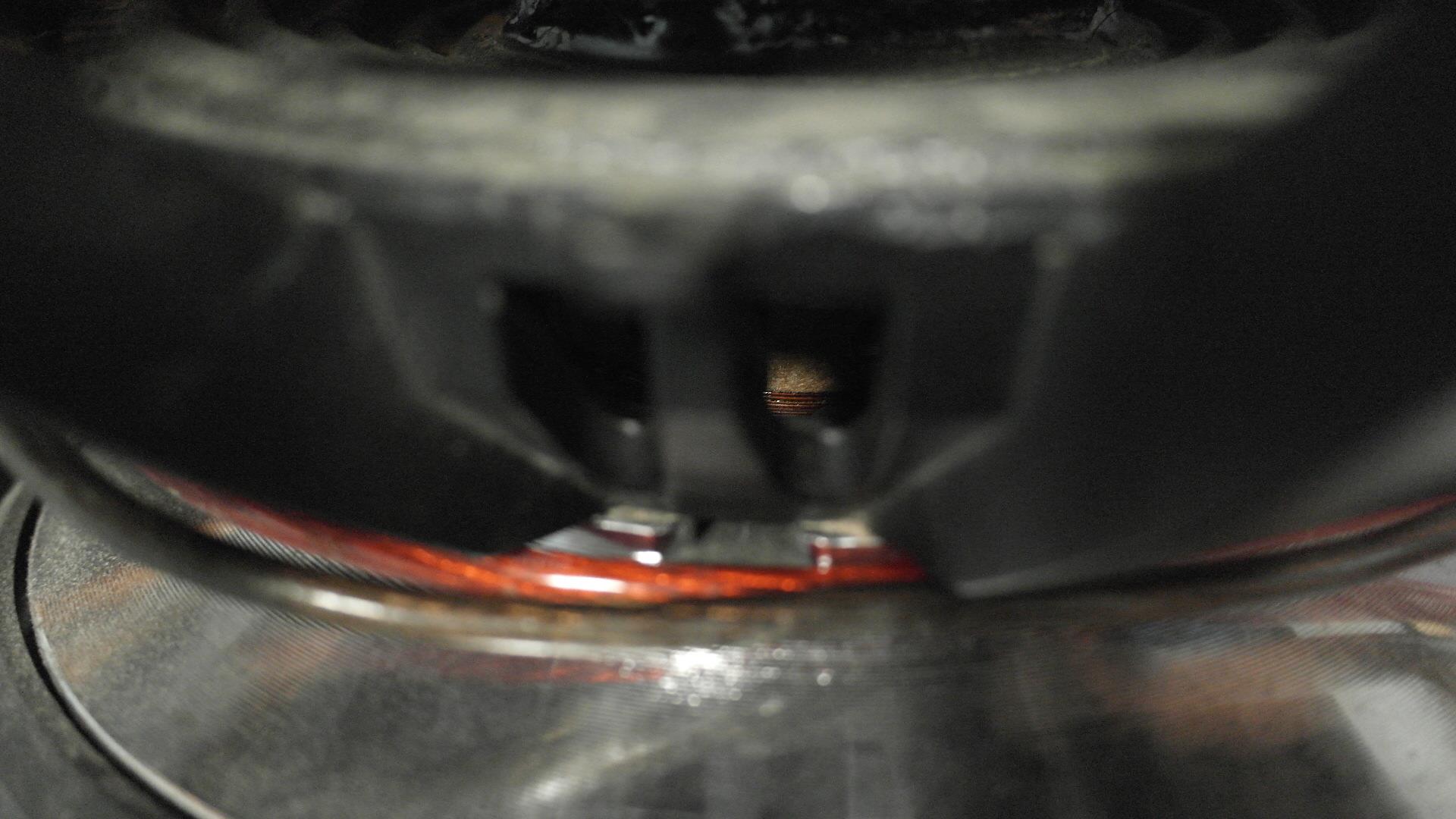

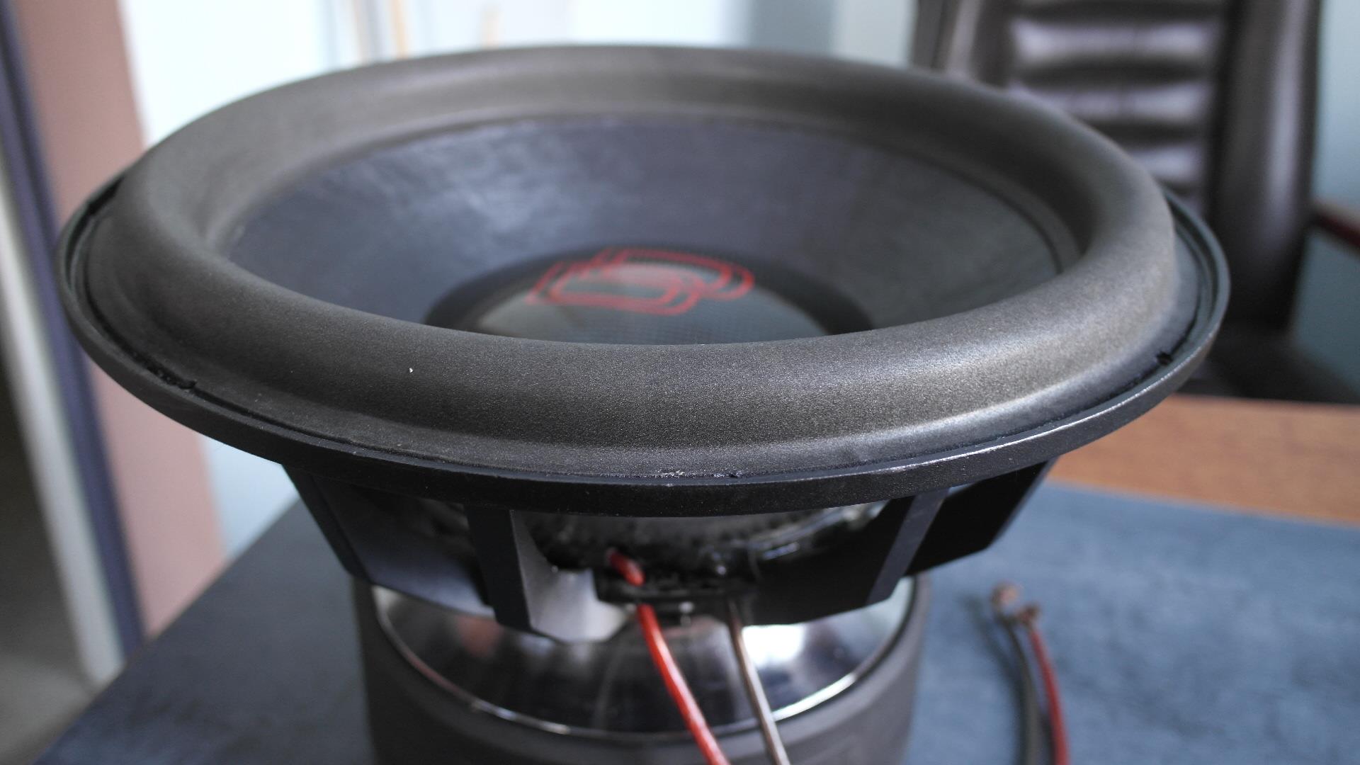

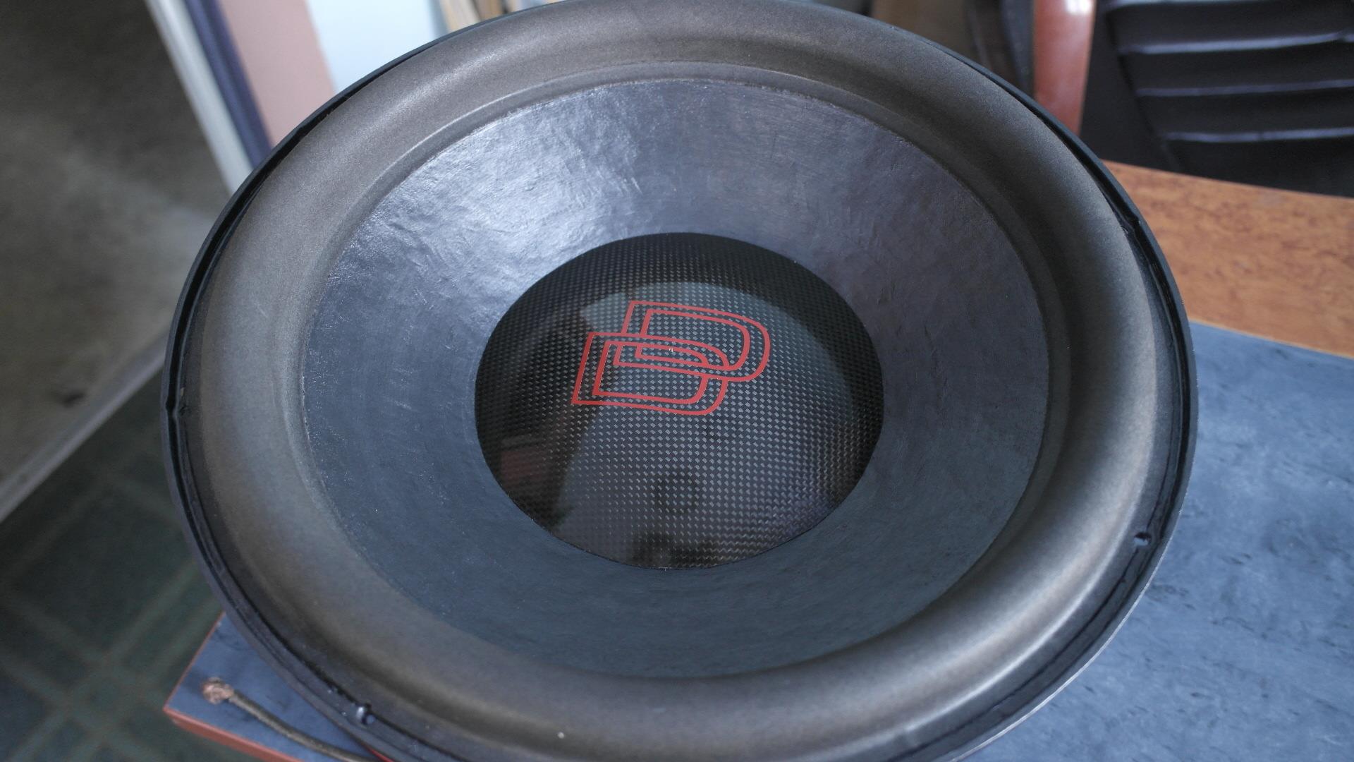

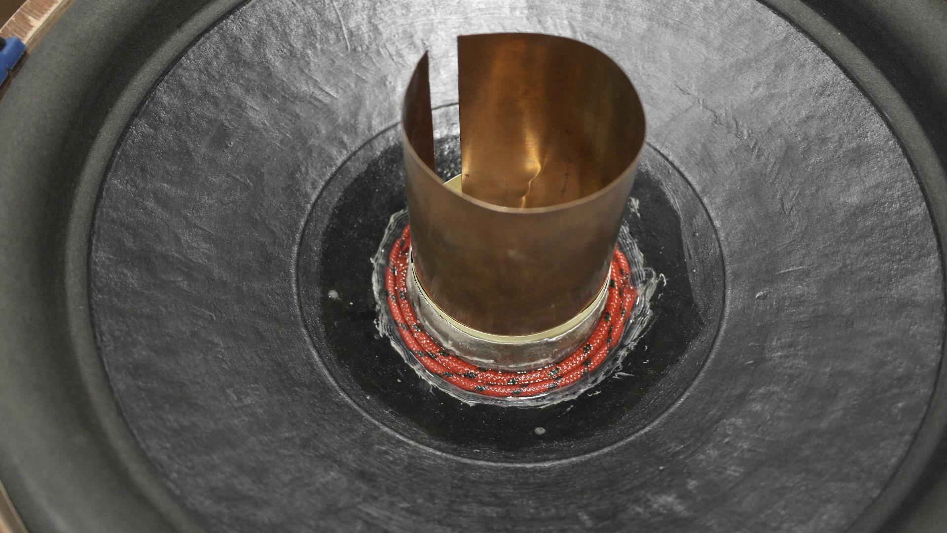

Спочатку зроблена ванночка для епоксідки на стику дифа і відцентрованої котушки нанесенням клею Бізон.
Далі укладаю дві оболонки шнура коаксиально, одна товста, інша тонка, просочую епоксідкою.
Коли подвіжка готова, приклеюю диф і центруючу до кошика епоксідкою.
Вклеюю ковпак, і сабік готов

Є надія, що цей саб допоможе досягти гарних резів в категорії з обмеженням потужності. Гадаю, що найефективніше його використати до 1000вт
