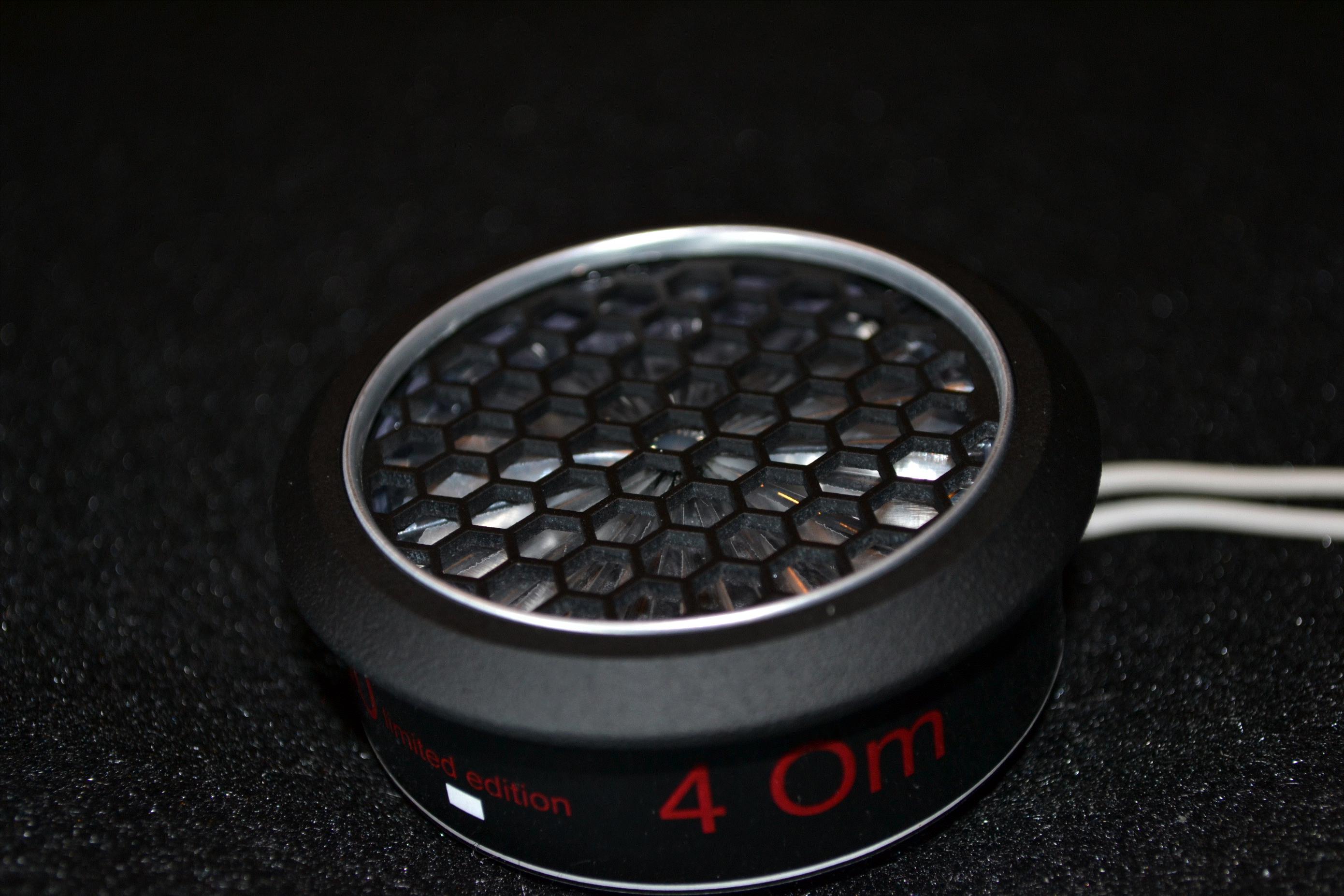

Строго и ровно

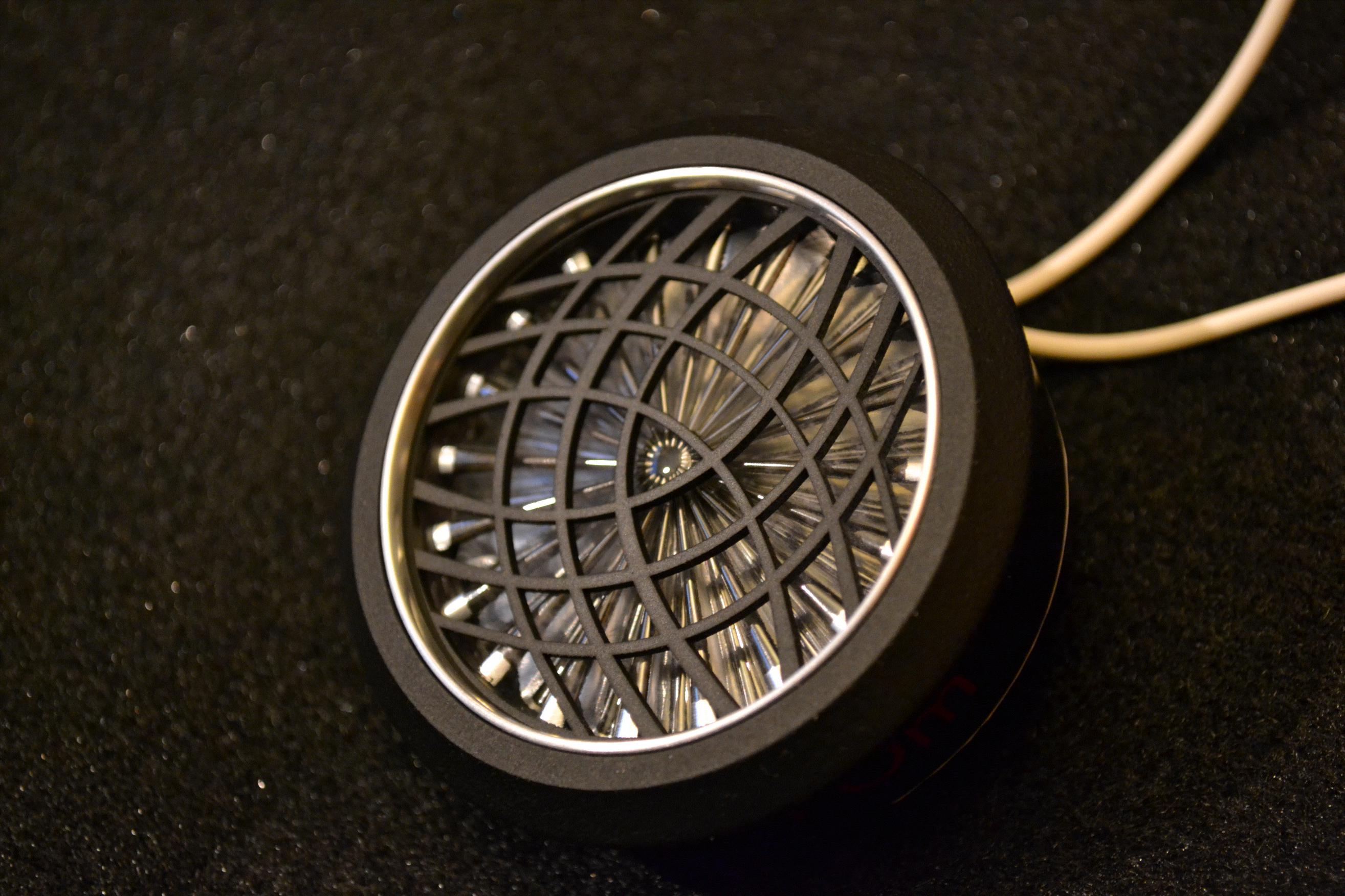

вот

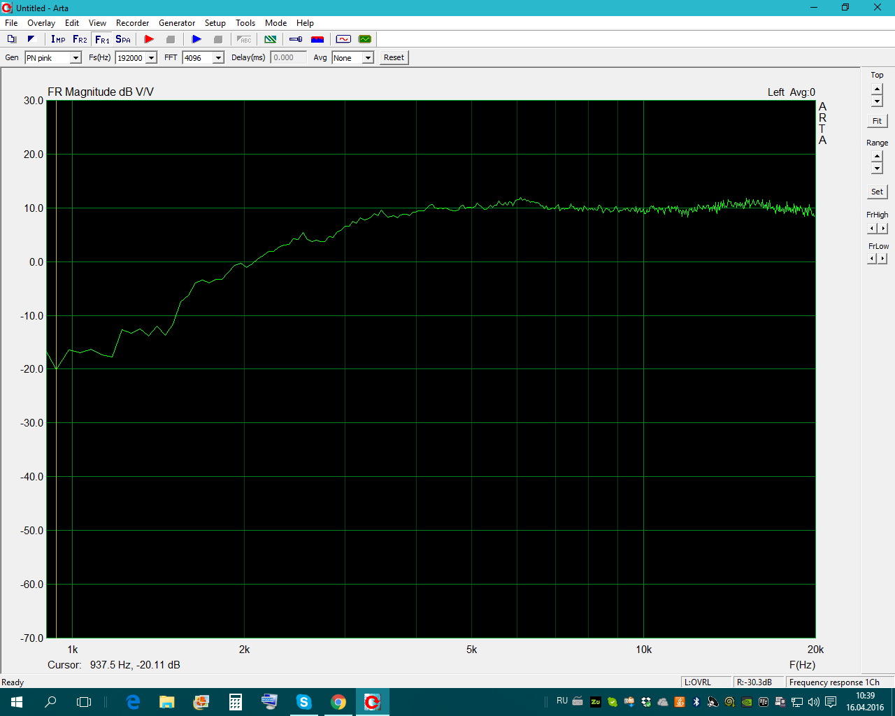

АЧХ

В общем-то и придраться не к чему!

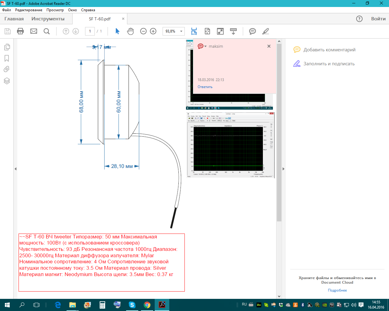

Для установки

Если уж использовать английский шрифт,то надо было писать Ohm

40 м-метров проводника 4 Ohm
А если минус 3 m-метра, то более линейно, а отрезать жалко)

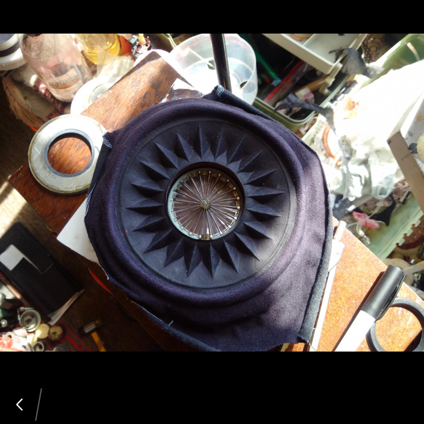

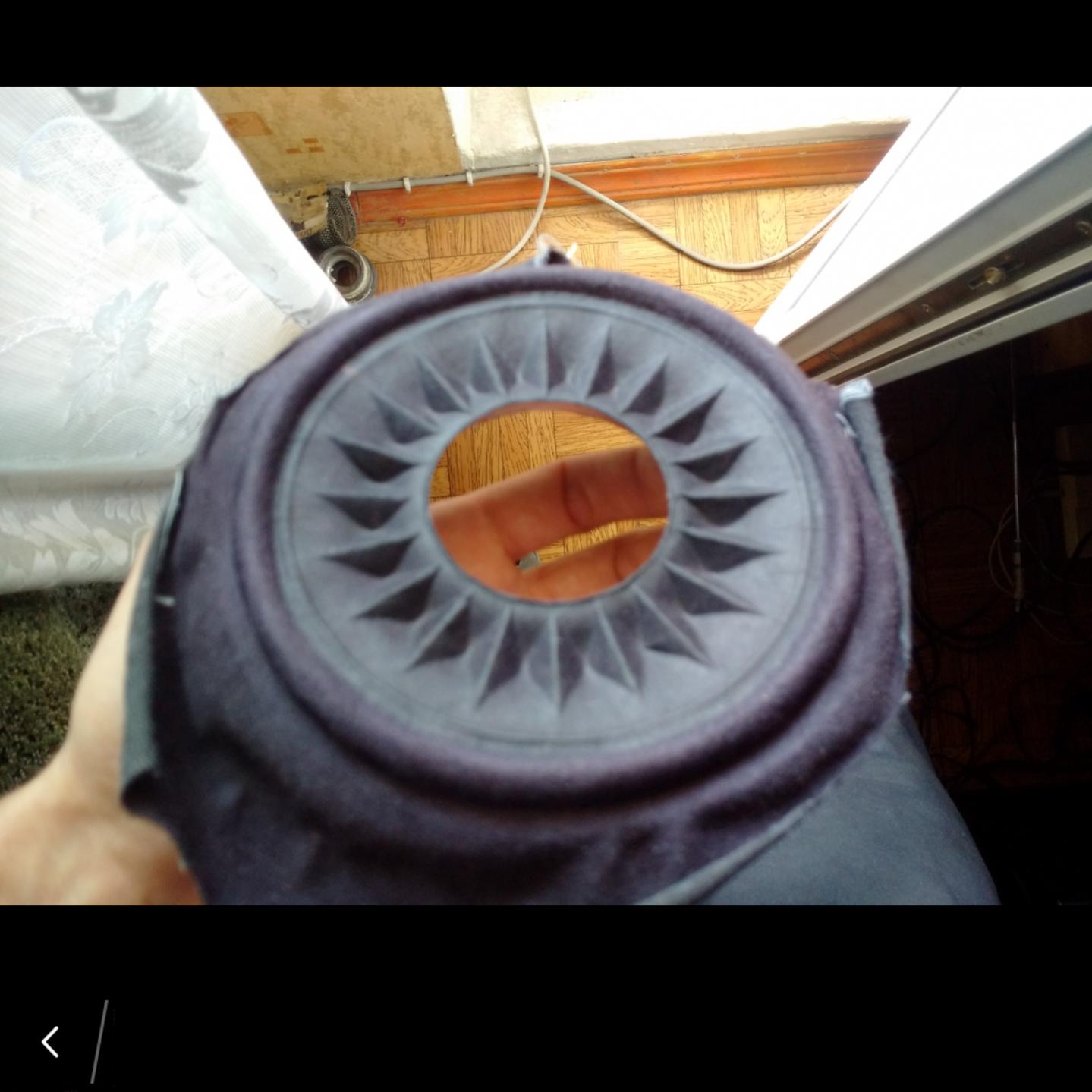

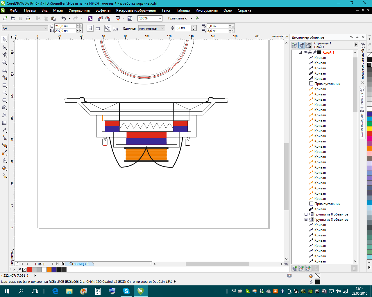

Кто слышал мою бумажку, тот в курсе что должно получиться

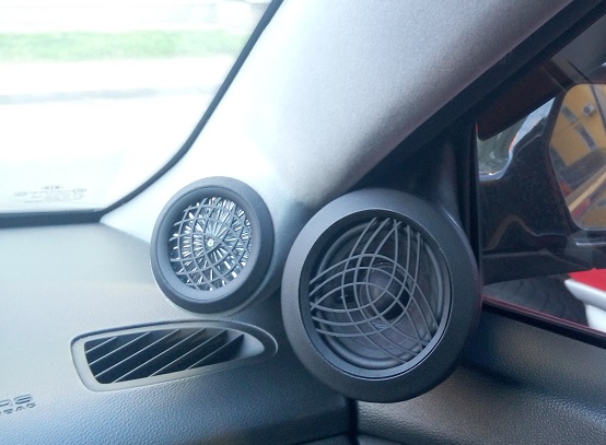

И я наконец-то заинсталил это чудо в свое авто, после купольных ВЧ звук очень порадовал, тарелочки ожили композиции набирают другие окрасы по сравнению с тем что было, пока еще в процессе отстройки но уже радует
огромное спасибо Максу за труды

Всегда пожалуйста. Пусть горизонты будут открыты)
