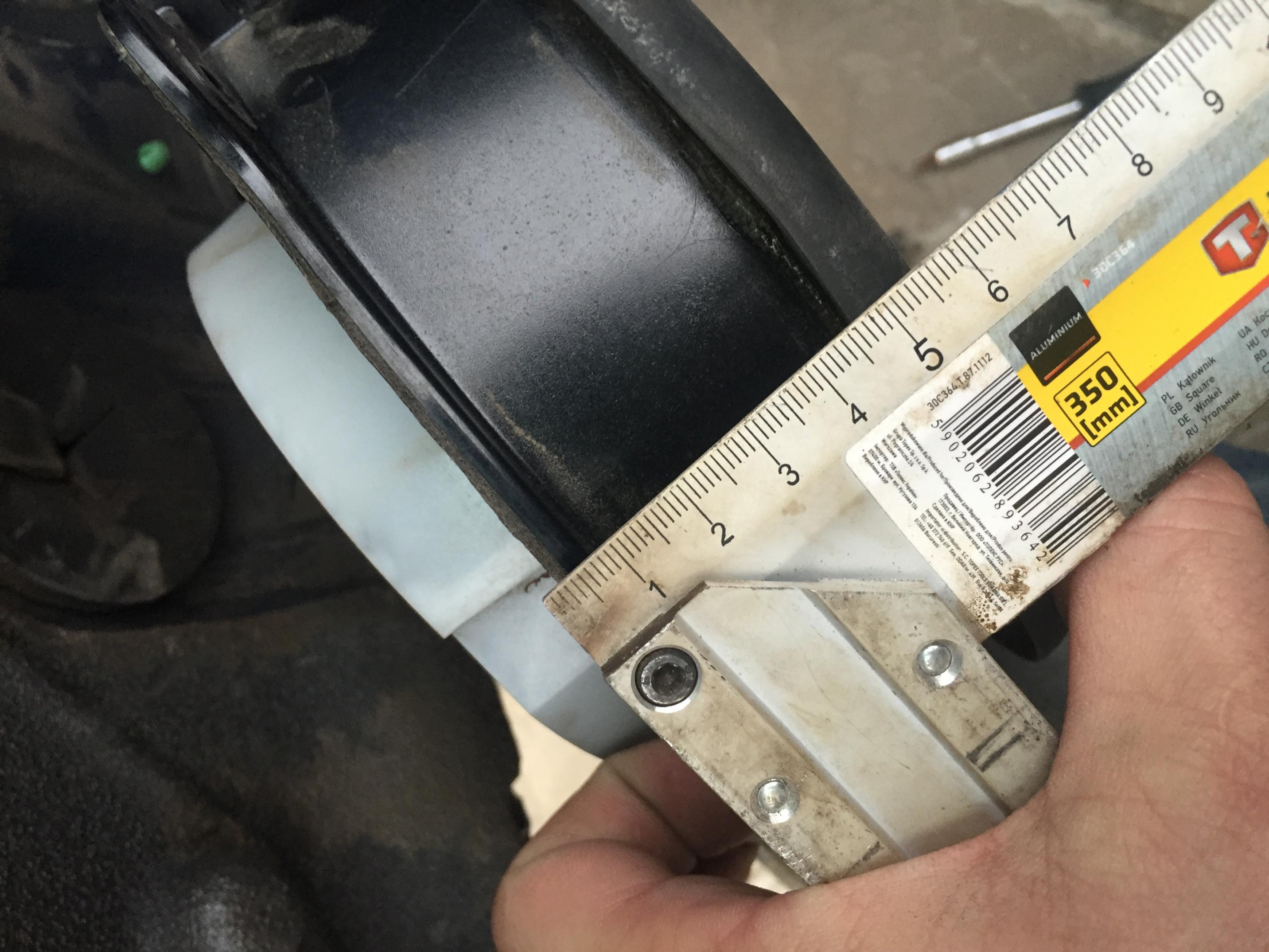

Шумку уже купил стп аеро, со временем чуть разберусь поставлю думаю часть каких-то паразитических резонансов уберу может и динамика добавится. Ещё вопрос у меня на штатных динамиках из внутренней части( та сторона что в двери) стоит пластиковая Сетка на фото видно светло серого цвета, может её вырезать?

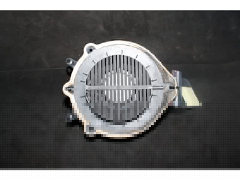

... Ещё вопрос у меня на штатных динамиках из внутренней части( та сторона что в двери) стоит пластиковая Сетка на фото видно светло серого цвета, может её вырезать?
Совершенно неинформативное фото. Есть то же самое, но в другом ракурсе?

Вот с нета, у меня тоже самое

Эта сетка, похоже, выступает как жалюзи, защищающие динамик от попадания воды. Дверь-то негерметична, во время дождя или мойки есть такая вероятность.
Думаю, пока у Вас акустика работает от штатного усилителя, заметного влияния эта сетка не оказывает.

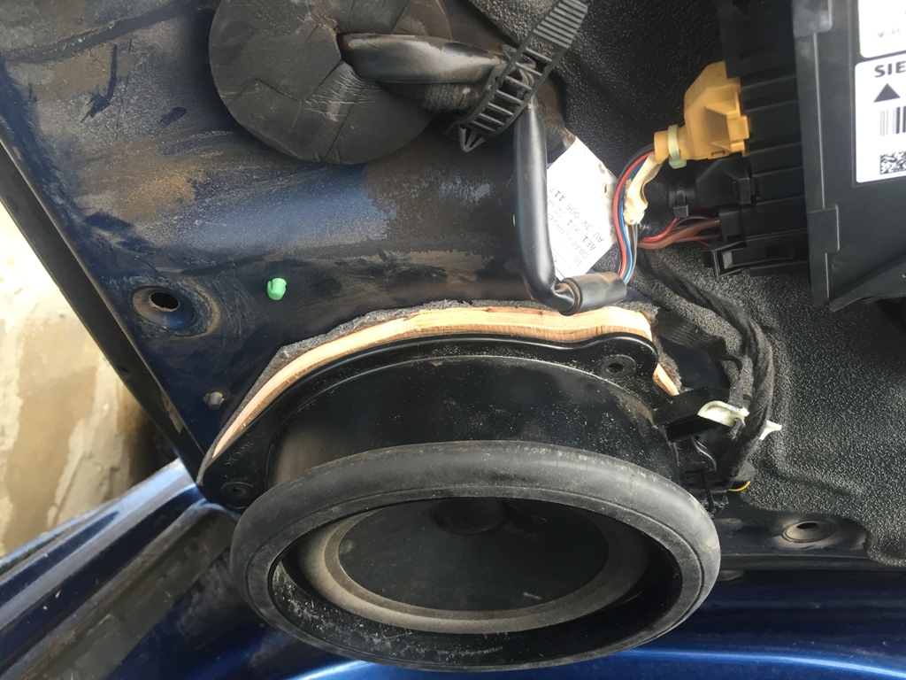

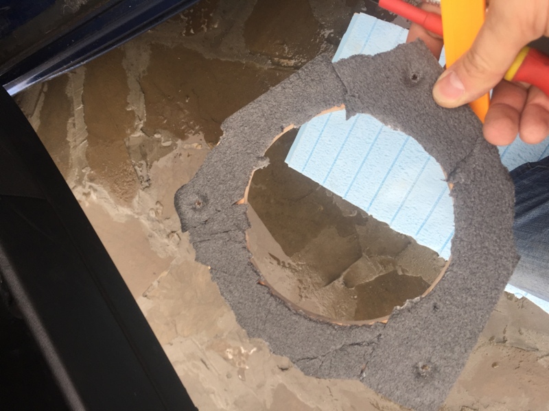

сегодня попробовал вот такую штуку,из фанеры 10мм изготовил проставочное кольцо по размеру сток динамика проклеил его какойто хер.. штукой которая с ремонта осталась, установил на место родного мидбаса в него втулил мидбас.... что могу сказать звук просто преобразился! сразу слышна атака, добавилось динамики так бы и оставил, но проставка в 10 мм не давала стать на место дверной карте, потому пришлось вернуть в зад. думаю все-таки надо идти малой кровью искать чувствительные динамики, и шумку катать

как могло добавиться атаки?
я так понимаю изза увеличения жесткости конструкции, по другому не могу объяснить, тестировал на композиции китайские барабанчики, включал с магнитолы то левую(доработанную) сторону то правую(сток) разница просто колоссальная на слух. Семен был прав пластик в сад, только у меня он улетит вместе с динамиком))

Другая сторона была под родной сеткой?
да сетка стояла, ..... надо было снять карту дверную для чистоты эксперимента, Но даже не взирая на мой недочет с картой разница в звуке есть на одной стороне без карты с проставкой и без. зуб даю!)))

что барабаны барабанят лучше только изза отсутствия сетки?

Ну уж явно не из за проставки.Родная сетка имелось ввиду дверная карта . Вы сняли карту звук изменился и то не намного .Вам надо сделать шумо-вибро изоляцию двери. Вот тогда звук измениться .
