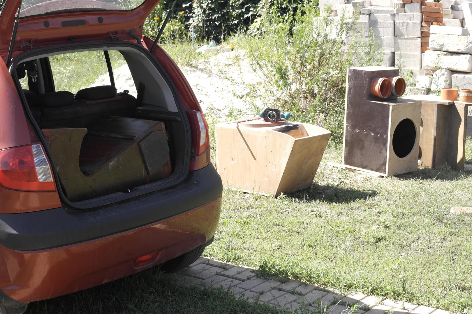

навскидку ящик с ф250 имеет настройку 55-57гц, а там, где ф200 - 45-49гц.
удлиняй ф250 - и будет рез расти. в лачетти вагон боевая частота 46-49гц должна біть.
там вроде Ваз 2112

Старый 02.07.2015, 17:52   #42
По умолчанию Re: В обійсті завалявся короб
там хачмобиль))) пириора. а классика вверх ваше не канает...

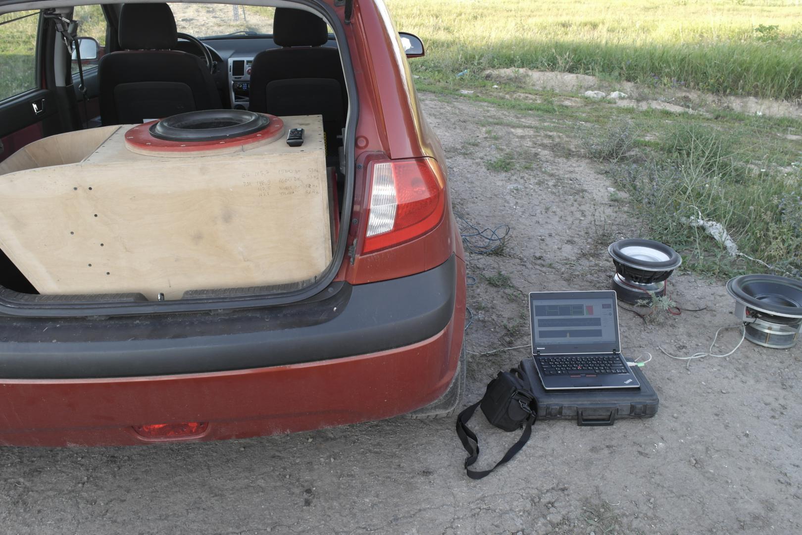

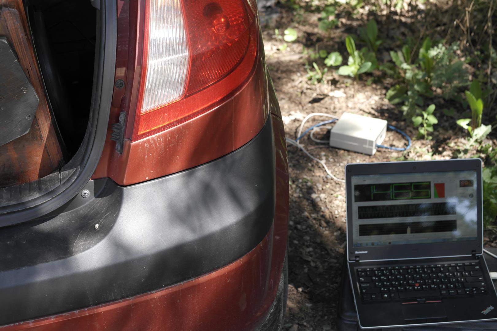

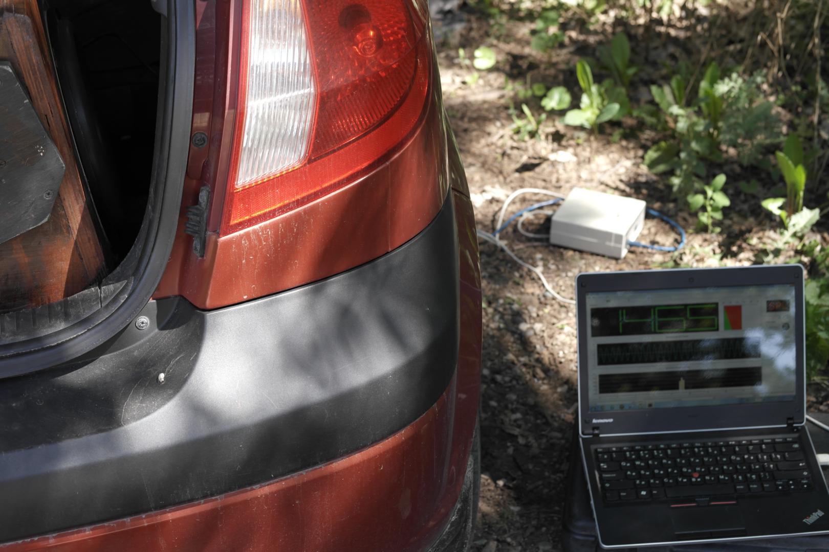

Выходные: есть немного времени на баловство
Начались испытания.
Первым пошел короб Кит с сабиком ДД2510Д2.
Остальные ждут очередь
И первый рез: 2510 в Ките 146,5дб, мощность 700вт.
10" в других коробах испытываться не будет.
Очередь за DD9512D1 & Cadence BM12D0.7

некисленько как для МСФ.
к примеру в классе 1 кВт. мы в астре с 2*12" с парнями сумели наковырять всего лишь 146.8 кажется. и это с 1200Вт. на плошадке было 146.4 -пока лучший результат.

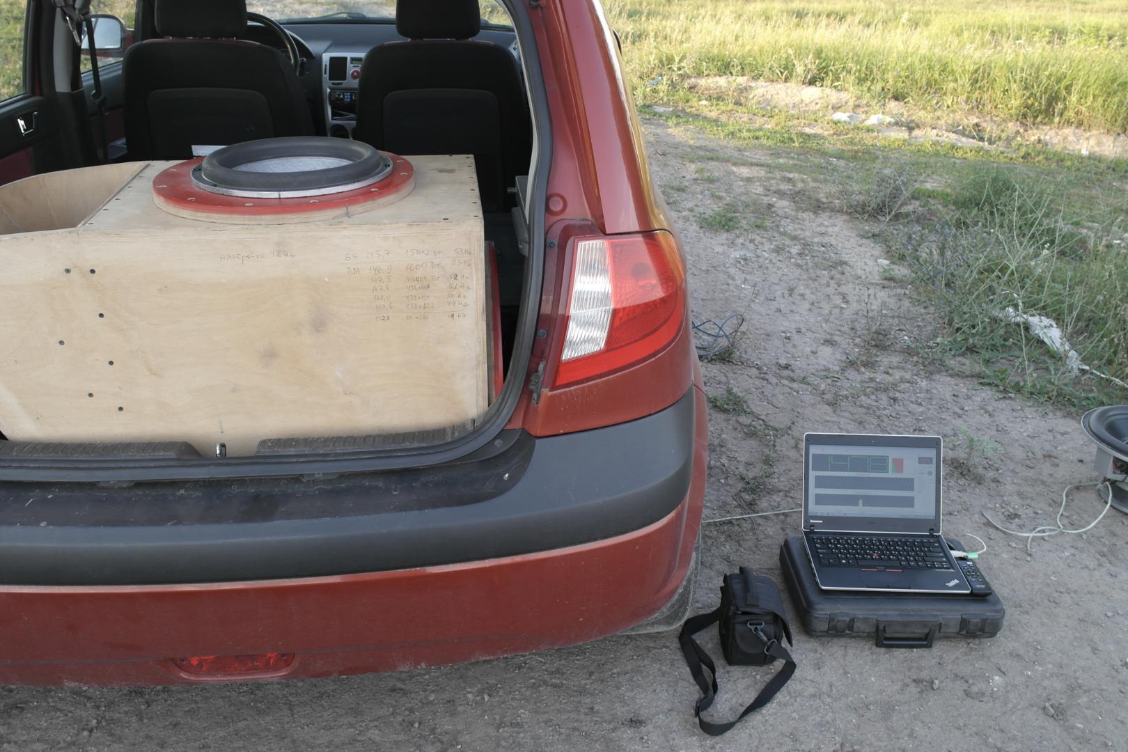

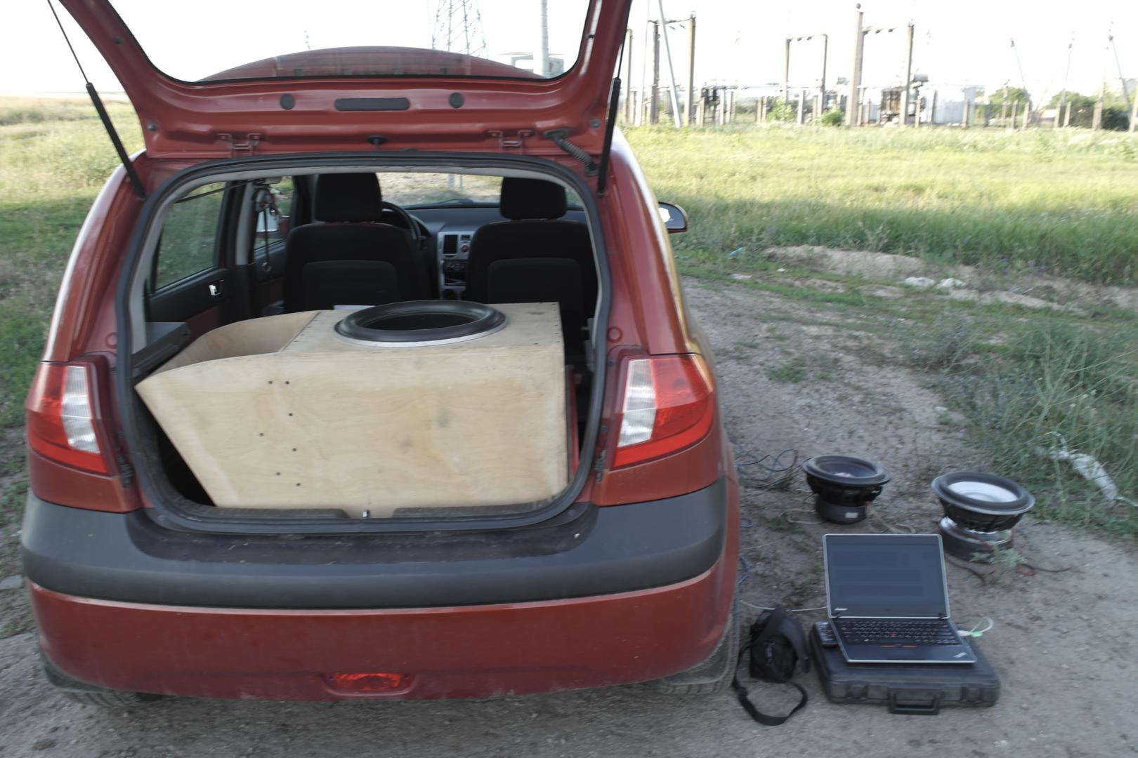

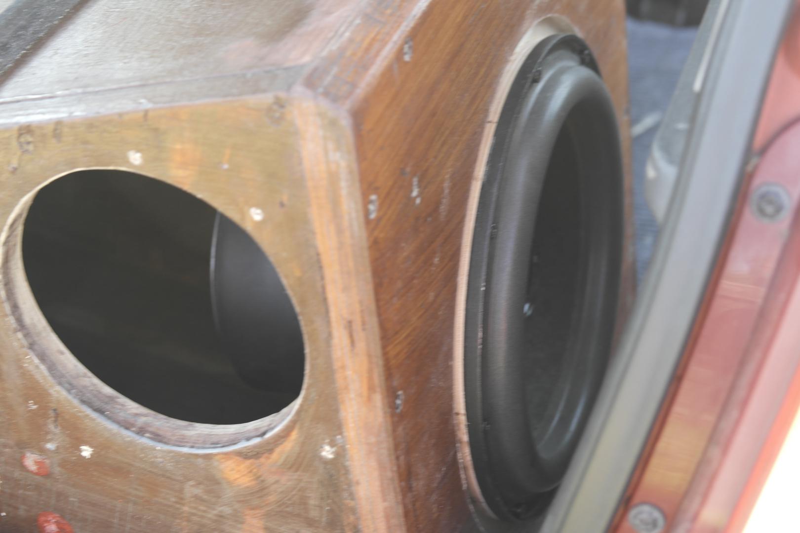

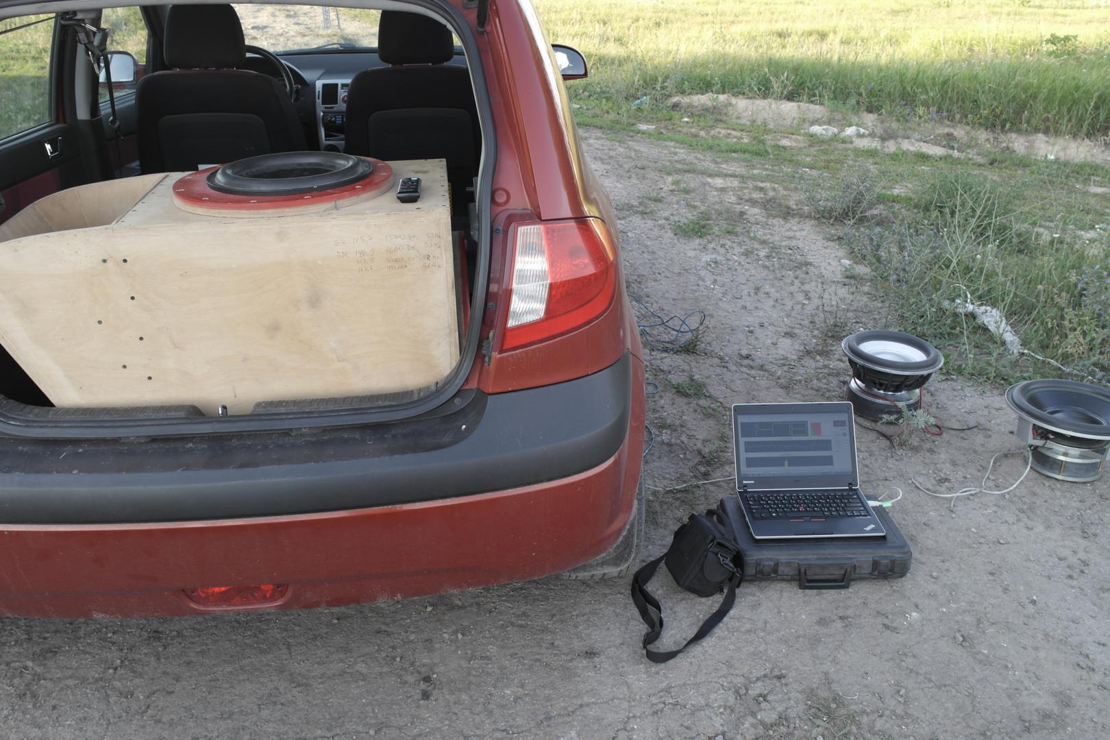

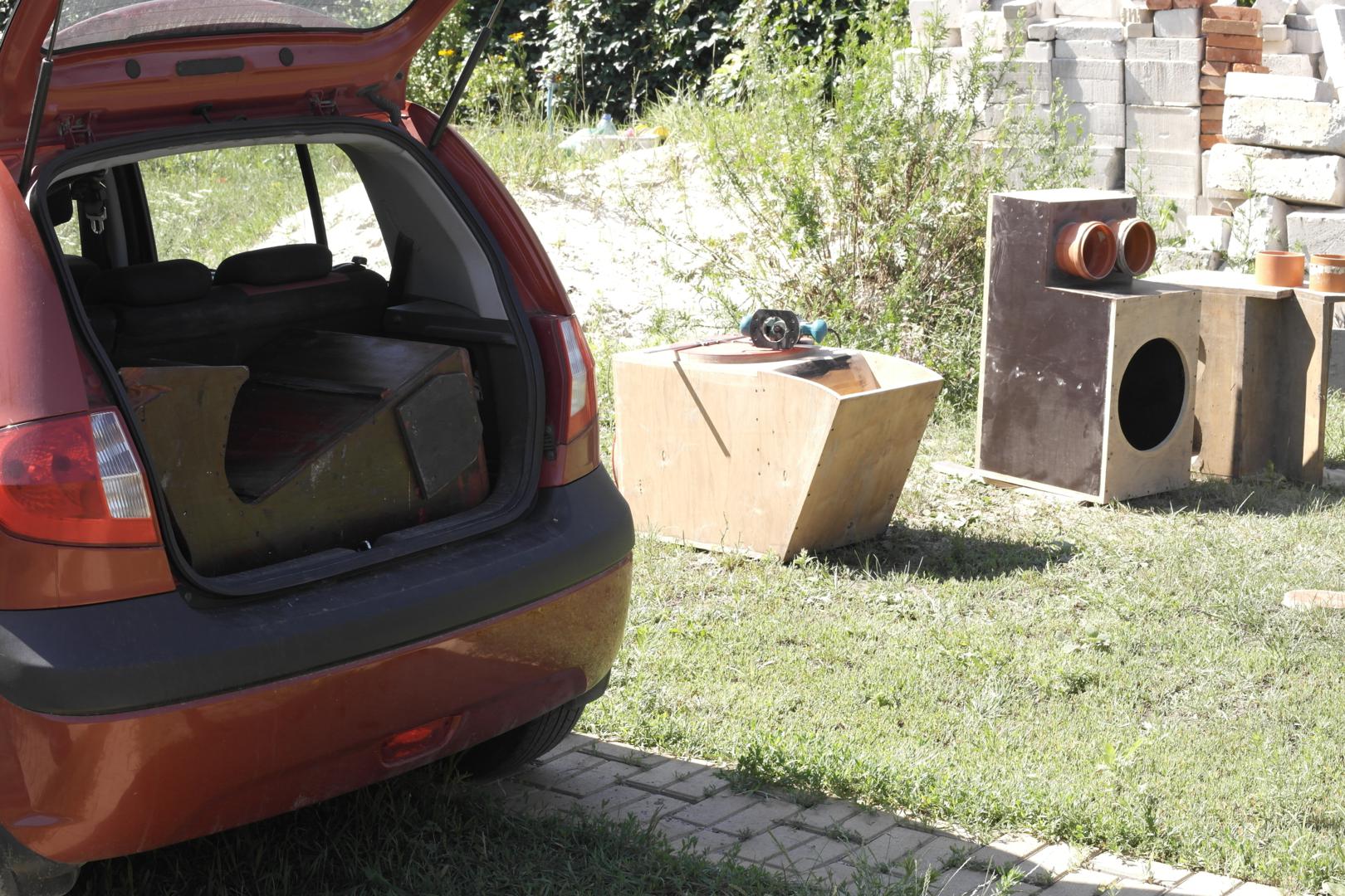

В воскресенье вечерком после жари продолжил.
Вторым пошел короб ЭКСПОВВЕРХ и три испытуемых саба.
Откровенно говоря, у меня не лежит душа к коробам ЭКСПОВВЕРХ и коробу 2ф160. Но прежде, чем их списать, надо проверить. Изготовлены они были 2 года назад. Делал Саша Воропаев по моим эскизам. Делает он добротно. Испытывали их на 2-х СаундСтатусах SS15D1.4. Тогда было полнейшее разочарование, и короба пролежали 2 года.
Что получилось? Все на фотках и в сводной таблице:
Настройка короба 48гц, объем 105л.
1. СС15д1.4
53гц 145,7дб 1500вт
2. Cadence BM 12D0.7
53гц 146,9дб 1600вт
52гц 147,5дб 1660вт
51гц 147,8дб 1740вт
50гц 148,0дб 1780вт
49гц 147,6дб 1810вт
3. DD9512D1
52гц 147,1дб 1540вт
51гц 147,8дб 1400вт
50гц 147,8дб 1360вт
На сегодня всё

Старый 06.07.2015, 12:19   #48
классно, спасибо за наглядность, редко от украинцев увидишь такие отчеты с пристрелки... обычно от меня и вот от Вас)) ггг (ну все поняли, пока себя не похвалишь....))))
а чем принципиально отличаются экспо вверх и кит?? немного расположение не такое, а принцип работы ведь тот же? ну и сечения портов разные мабуть?
Кроме объемов, принципиальное отличие в потерях на преобразовании энергии из кинетической (в порту) в потенциальную (давление).
ЭкспоВверх имеет отдельно порт, сообщающийся с внутренним объемом, преобразование происходит в зоне окончания порта. Кинетика саба передается в районе внешнего обвода корзины.
Кит - это гибрид, в котором окончание порта совпадает с внешним обводом корзины! Здесь частично объем, в котором заключена потенциальная энергия, одновременно качается в длинном порту. Поэтому пара саб-усь с хорошим контролем в Ките получают доп преимущества. Недостаток Кита: увеличенный ход по сравнению с обычным, т.к. подпор у саба существенно снижается, для давления на больших мощностях он может не подойти.
