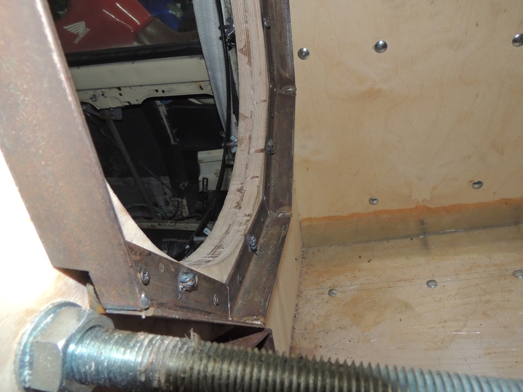

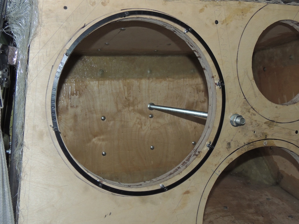

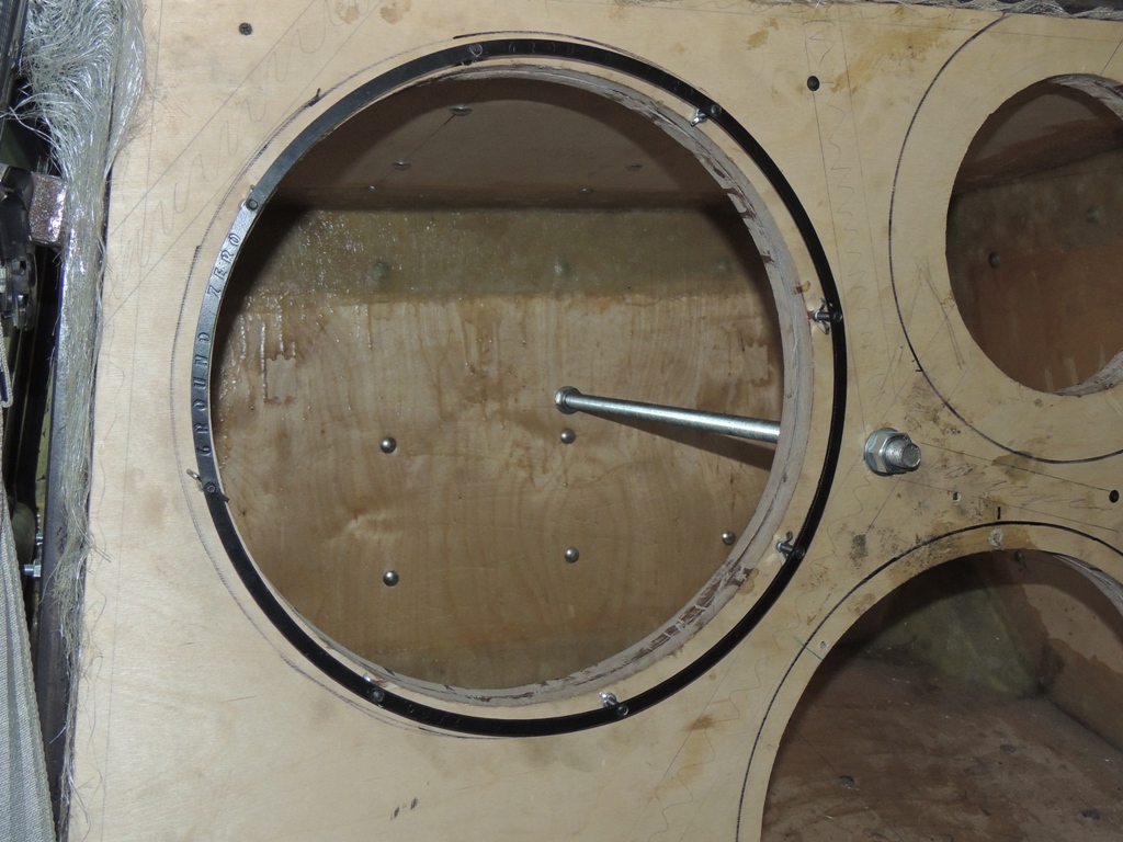

После проверки на прочность передней стены с помощью кувалды и такой то матери, вычислил колебания в 4-6мм.
Решено, повышение площади контакта на саб с помощью 35 уголка, и каленых болтов м6.
Ну не нравятся мне мего инсталеры которые прикручиват сабы за пару кил баксов на саморезы
Короче слепил.

Какая-то хлюпенькая у тебя роспорка по центру)
Вот сегодня с Игоркем увидели нормальную роспорку и сразу напомнили о тебе)
Думаю что с такой роспоркой стенка будет более жосткой.
это на фото она на хлюпенькая,а так норм )))

Сообщение от Crazy_Sound Посмотреть сообщение
У меня распорка с 20мм шпильки, да есть потолще, ну на разрыв она больше 5 тон держит, дак что всё ок. )))

поверь) когда запустится то там эта двойная стенка ходуном на инфре будет ходить...
я уже почуствовал.
Ну такое. Просто фанера ходила бы ходором, проклейка+распорки+фланци под сабы+внутренняя пропитка+внешний и внутрений каркас.
Думаю там люфт будет самый минимальный.

По умолчанию Re: Громкий Таз 2103. Студия автозвука NMG
Все хорошо
Одного не пойму, что за конфигурация короба кривая? Для SQ?
SPL вроде как симметрия желательна
Почему не разместить сабы внизу горизонтально, а над ними три трубы? Если уж делается ФИ, а не опенэйр стенка? По сравнению с диагональной раскорякой минимум 3-4 дб в плюс!
Все хорошо
да, для SQ )))))
Уже поздно передклывать (((
Все хорошо
Основная задача короба, играть хорошо, потом давить достойно.
Ну а фазик уводил дабы длину волны увеличить.
И вообще если честно, то подобную затею делаю в первые в жизни, и думаю нужно будет еще дорабатывать не однократно.
Там Вова шото мудрил чтобы рез был с открытой пассажирской дверью. зачем не знаю. поэтому порт удалял от двери.
Та блин, говорю же, в машине кондиционера нет, вот и дуйку в голову себе вывел

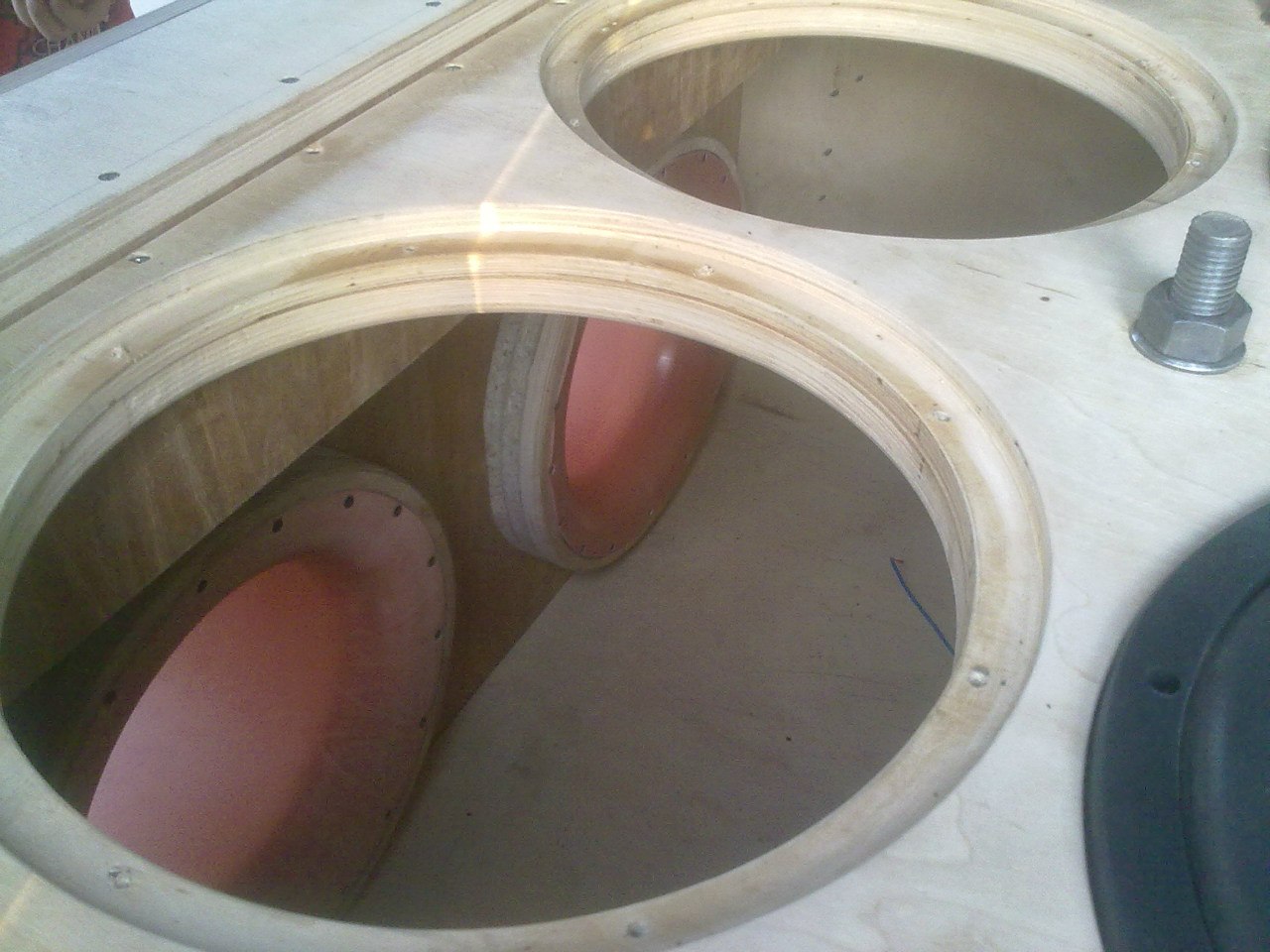

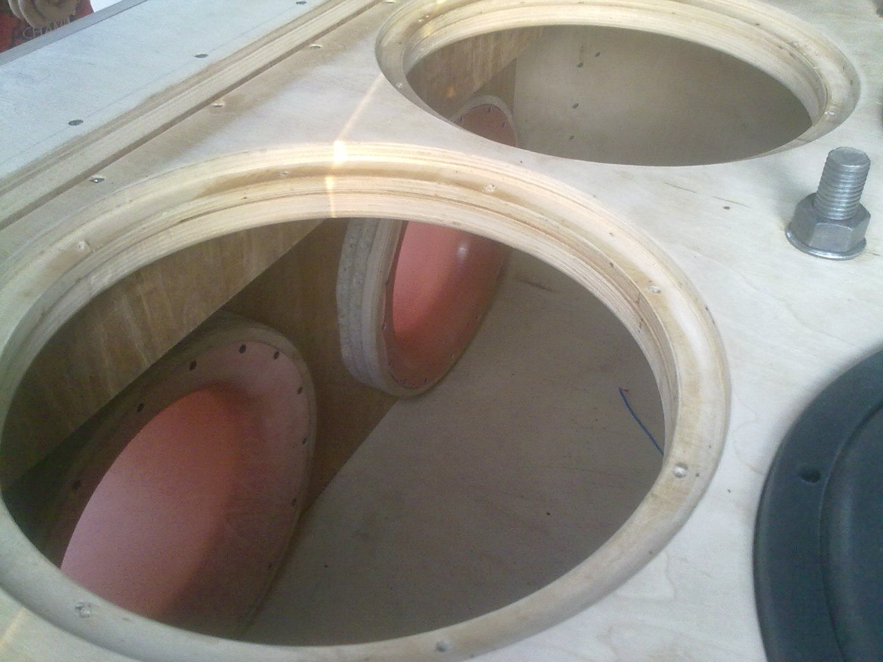

Вот я себе кольца эти поделал. Верхнее из фанеры, остальное ДСП, что дома было.

Несвязно. Если для СКу короб, то зачем типо длину волны увеличивать? Если для СПЛ, то что бы ни увеличивал-уменьшал, - от асимметрии "попадешь" в -3дб. В общем, перемудрил.
Возможно не спорю.
Опыты покажут
Добавлено через 3 минуты
На ДСП и убил фразу.
А то что колец ещё нет - не добрался)))
