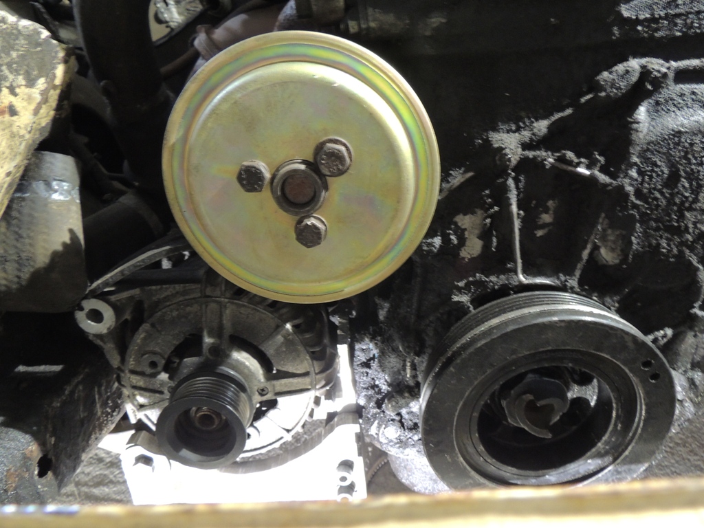

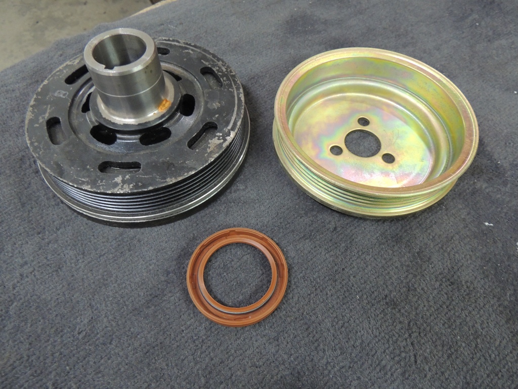

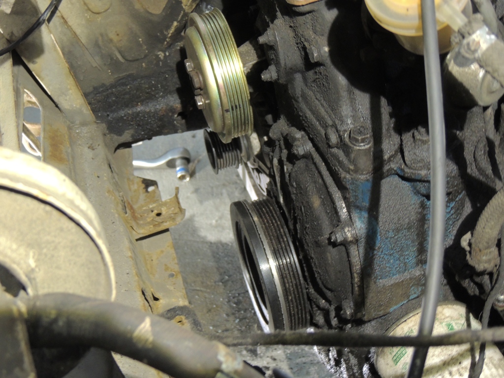

Наконец то приехали шкивы на помпу и коленвал + сальник колена.
На шкиве коленвала пришлась сточить внешнюю насечки, ибо касается корпуса вентилятора.

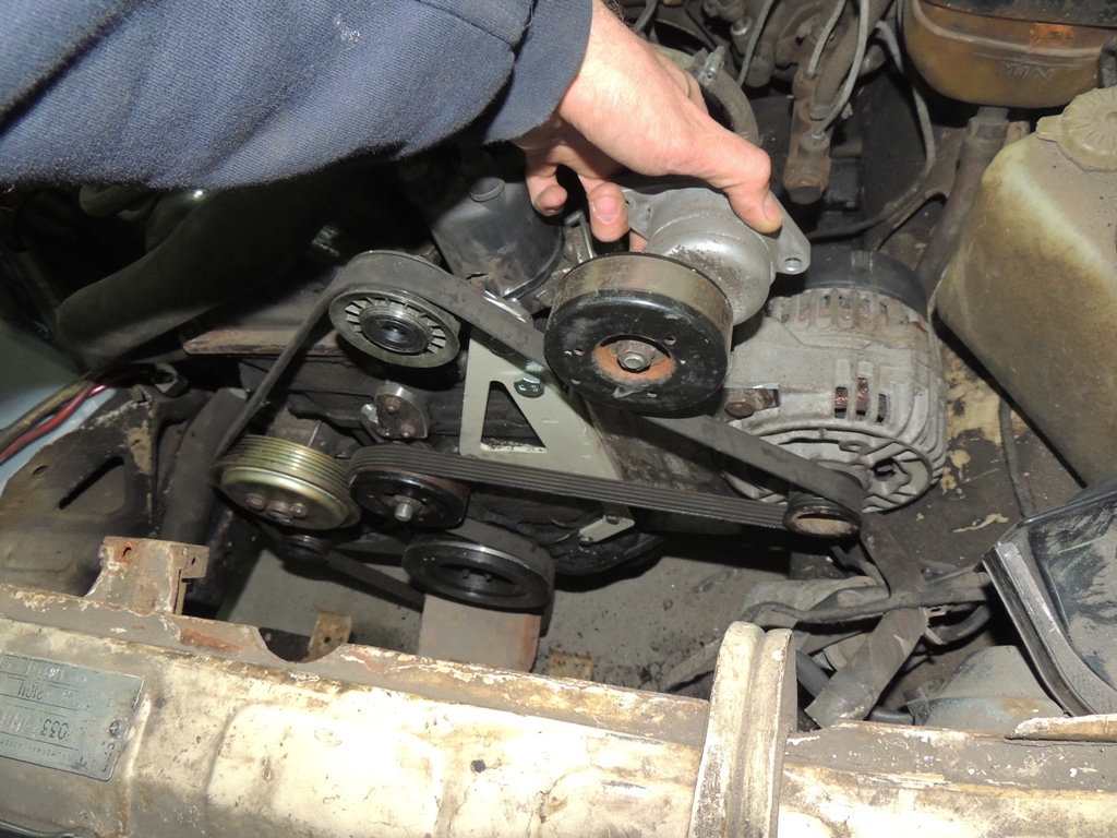

Итак.
Поменял шкивки.
Для общего сведения гайка на шкив коленвала на 38, и когда затягиваем новый шкив только головка поможет ибо храповой ключ по глубине не катит.
Теперь борюсь с натяжителем ремня, надо спиливать площадку под АКБ.

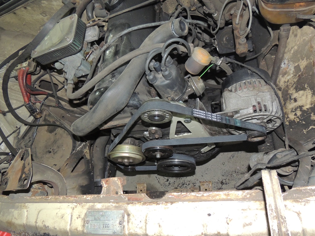

Сегодня закрепил второй 150А генератор от мерседеса МЛ.
Столкнулся с проблемой площади контакта ремня со шкивами.
На коленвале площадь контакта 1\5, с помощью одного паразитного шкивка проблему поправил.
Но проблема еще стоит в верхнем положении ремня, надо еще один паразитный ролик ( внутренний ) ставить и только тогда автоматический натяжитель ремня.
По предварительным замерам ремень уже больше 170см длинной, охо хох. А еще нужно несколько ген тулить (((

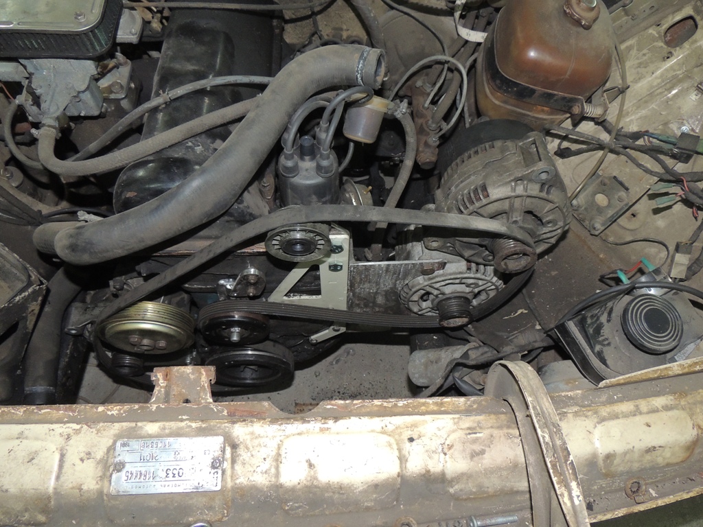

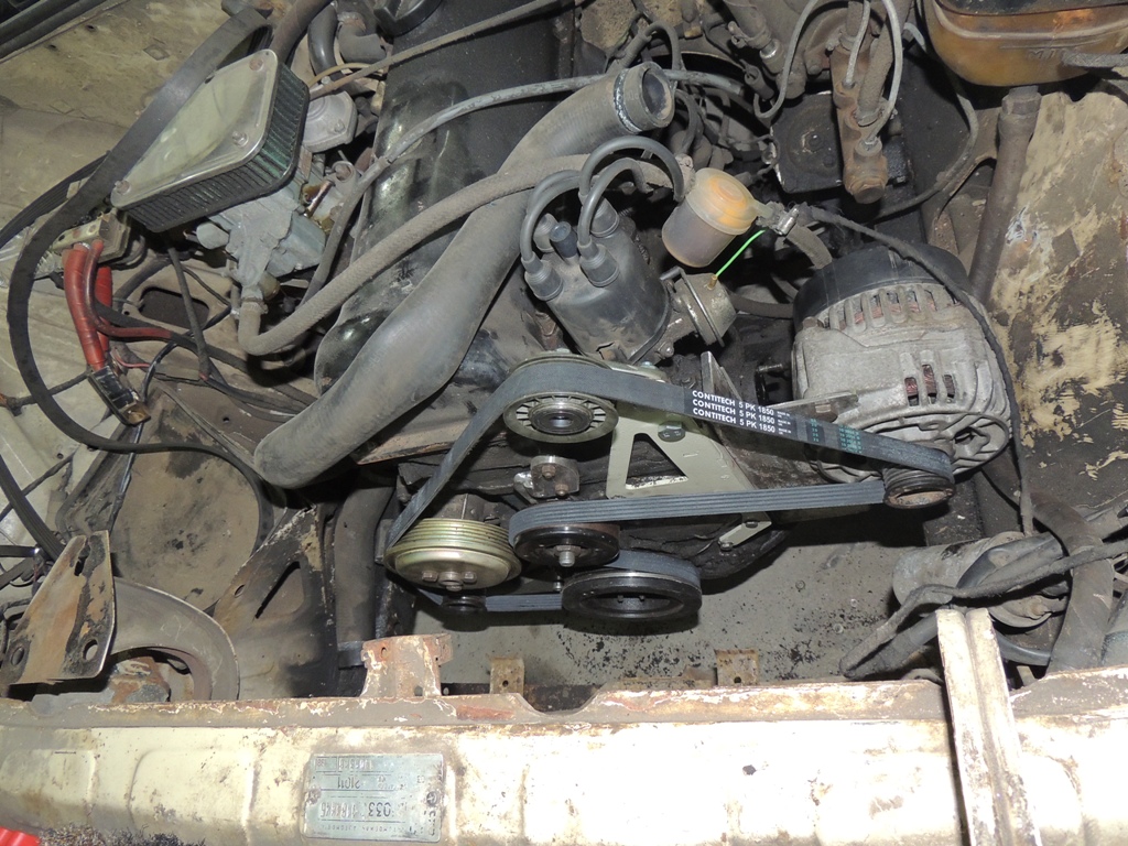

Фоточки еще одного гены.

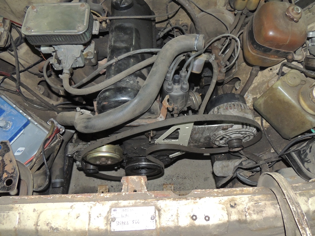

Новый ремишек.
Сравнение старого поли клинового и нового ручейкового.

Старый 24.03.2015, 13:44   #52
По умолчанию Re: 2-3-4-5-10 генераторов в паралель
Класс! респект!
Старый 24.03.2015, 15:56   #53
haltz
Аватар для haltz
Регистрация: 16.03.2011
Адрес: Херсон
Сообщений: 247
Репутация: 59
Цитата Сравнение старого поли клинового и нового ручейкового.
Вот тот который больший по размеру - новый, он и есть поликлиновый (ручейковый). А тот который меньший - старый, называется зубчатый ( но имеет клиновидную форму).
https://www.google.com.ua/search?q=п...N&ved=0CBsQsAQ
haltz вне форума   Ответить с цитированием Вверх

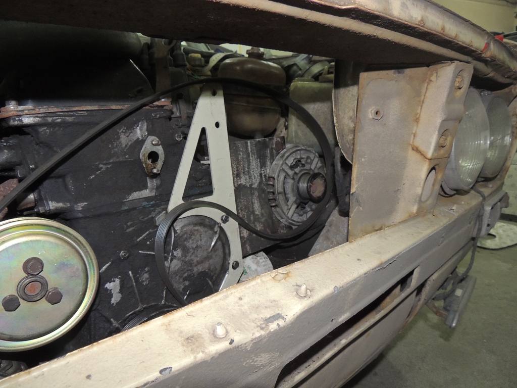

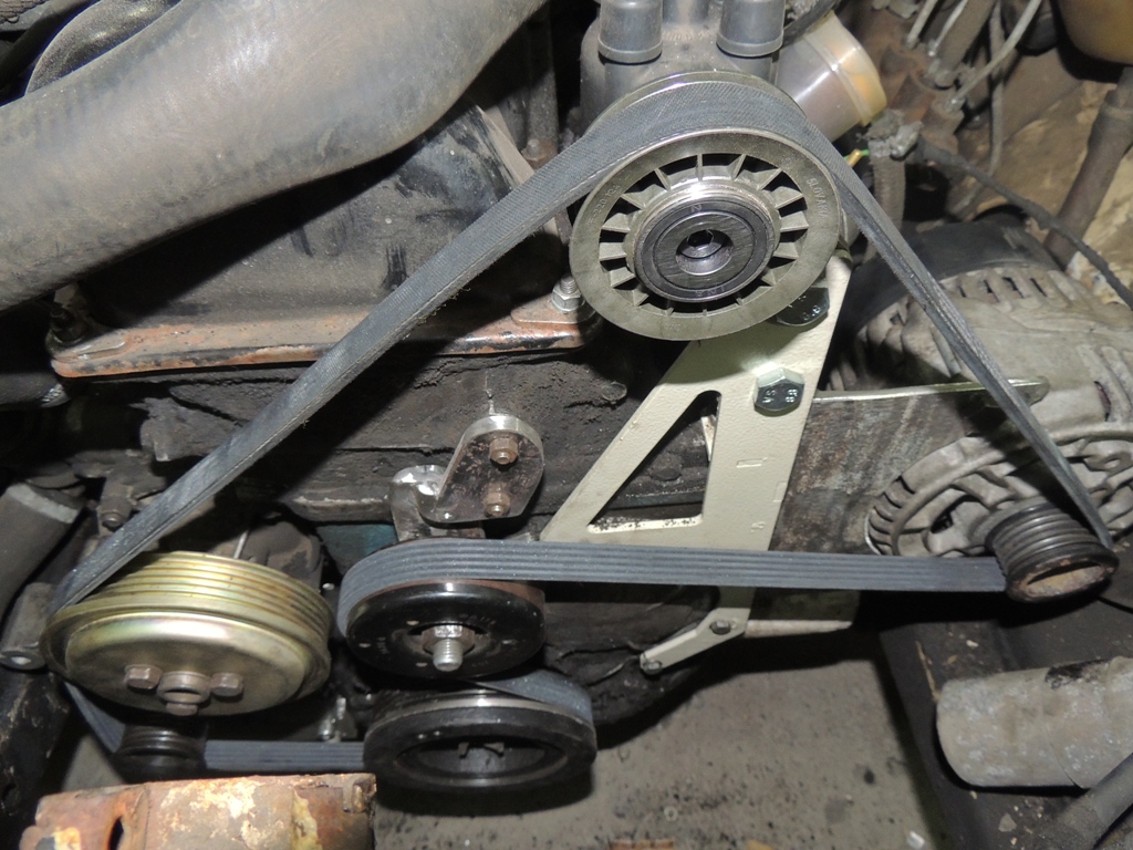

Установил сегодня два паразитных ролика.
С помощью паразиток увеличил площадь контакта на шкиве коленвала, и добыл место для еще одного генератора.

Предварительное место расположения само подводящего натяжителя ремня.

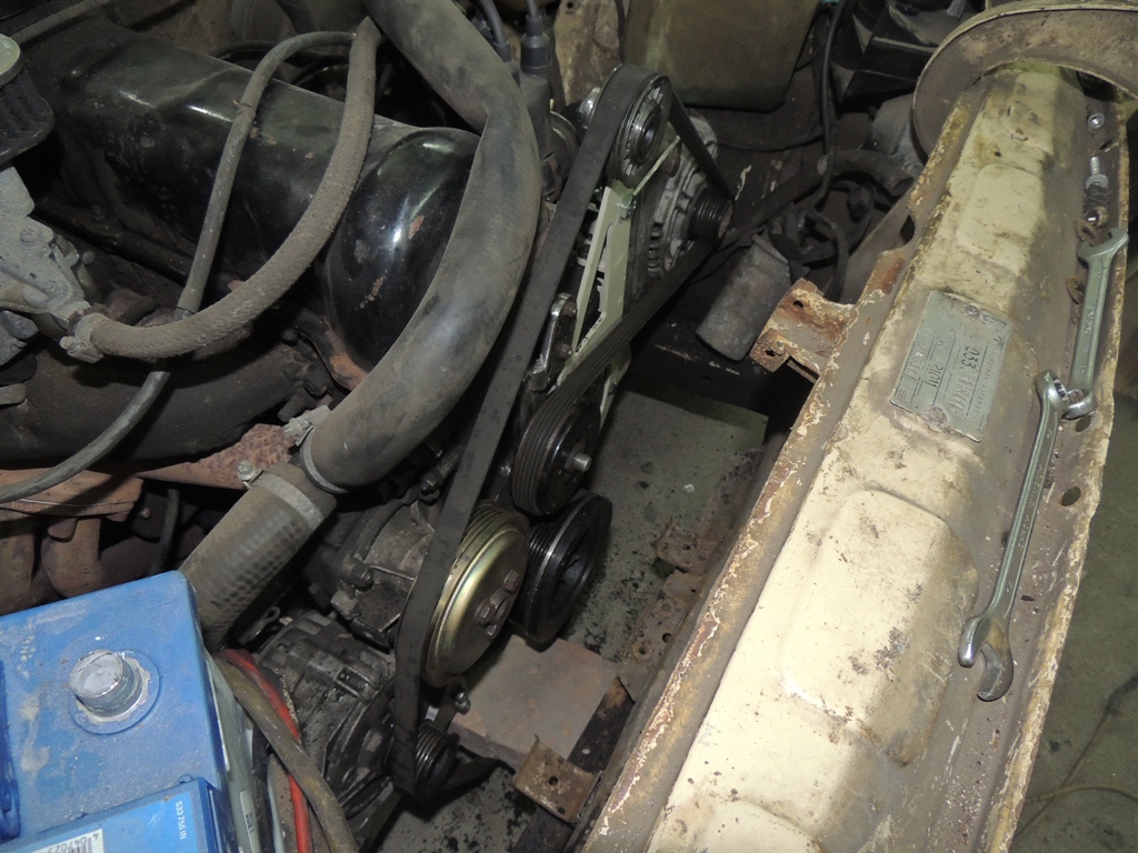

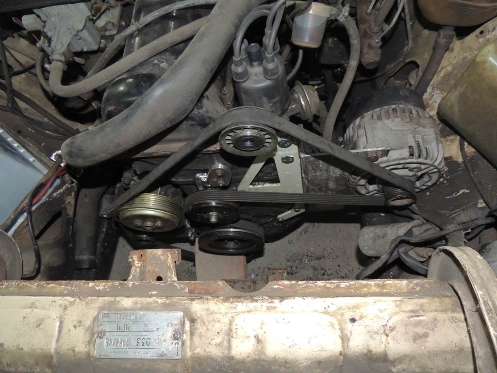

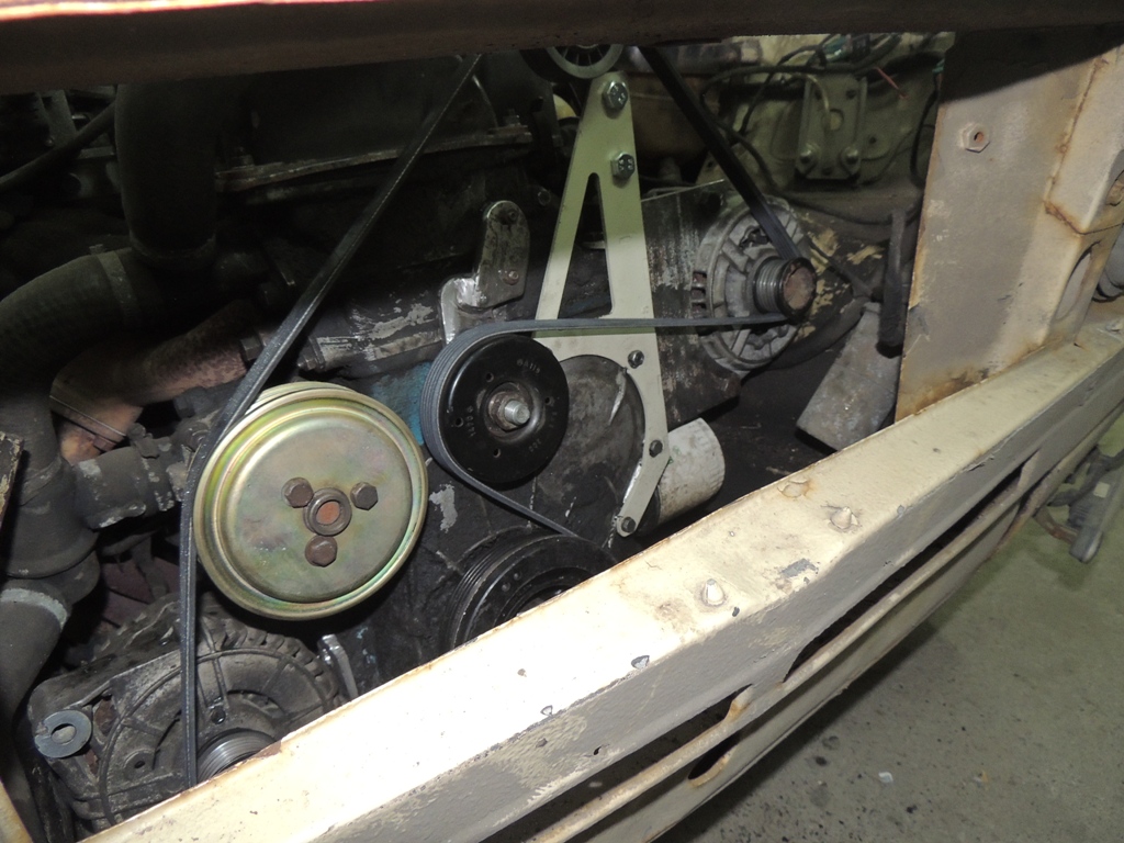

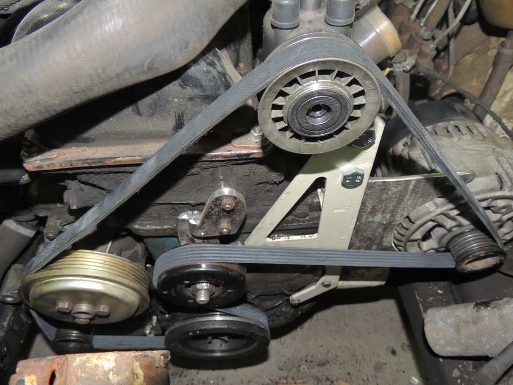

Сегодня столкнулся с траблой. Ремня на 5 ручейков длиннее 1850мм нет в природе ( ну может и есть но не в нашей стране ((( )
Пришлось сдвинуть генератор на 2.5 см к двигателю что привело к удалению механического бензонасоса, все одно его нужно было убирать. Пока отказался от третего генератора.
Потом буду заказывать шкив коленвала на два ремня. ( точить )
Пока без натяжителя, завтра думаю уже закончу эпопею с генами ( на время )

Старый 26.03.2015, 09:05   #59
муравей
Аватар для муравей
Регистрация: 17.11.2011
Сообщений: 1,293
Репутация: 149
Третий гена, на подходе ))))
такой вариант установки гены не катит(на случай если решишся на 3 гены), прижимная сила на шкивы будет сильно слабой
а длиннее есть? сантиметров на 25, если есть то третего гену ставить прийдется по любому, какой максимальной длинны ты нашел ремень?
Последний раз редактировалось муравей; 26.03.2015 в 09:06. Причина: Добавлено сообщение
Старый 26.03.2015, 09:27   #60
Nos music
Аватар для Nos music
Регистрация: 15.01.2010
Сообщений: 1,608
Вы сказали Спасибо: 26
Репутация: 401
У меня натяжитель с двигателя 6.0 V мерседес. Там такой натяг что можно обалдеть.
Добавлено через 55 секунд
5РК длиннее 1850мм я не нашел ((((
Последний раз редактировалось Nos music; 26.03.2015 в 09:28. Причина: Добавлено сообщение
