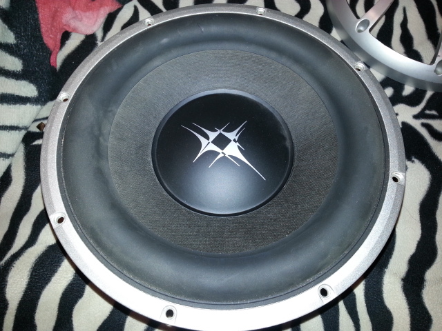

Вот такой красавчик.
Не знаю какой объем ЗЯ,но внутри все обклеяно паралоном толщиной около 3см и еще добавлен синтапон!!! Зачем???
Паролон думаю наклеили из-за страха, что стенки плохо задемпфированы, и вместо придания им жескости - решили уменьшить влияния "воздуха" на них.
Синтапон, (виртуальное изменение объема, возможно вначале не попали, начали играться изменять добротность) + адиобьатичность процесса свести на нет (смотреть АЛДОШИНА, там где живут басы).

Синтепон забере гулкість, придасть більш м'ягкого звучання, але втратиться найцікавіше — АРТИКУЛЯЦІЯ басу (точка, удар)
Треба пробувати експериментувати. При зведенні з мідом як буде звучати
Як компроміс — вата

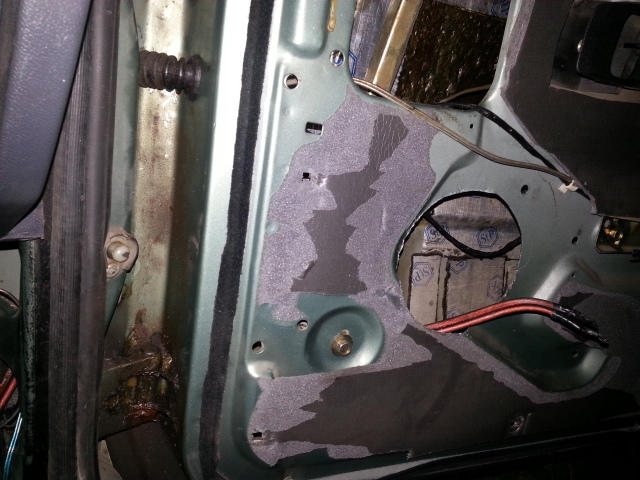

Сегодня начал подготовку дверей к установке мидбаса.
Буду ставить Helix P206
Двери конечно требуют конкретной подготовки,так как все хилинькое.

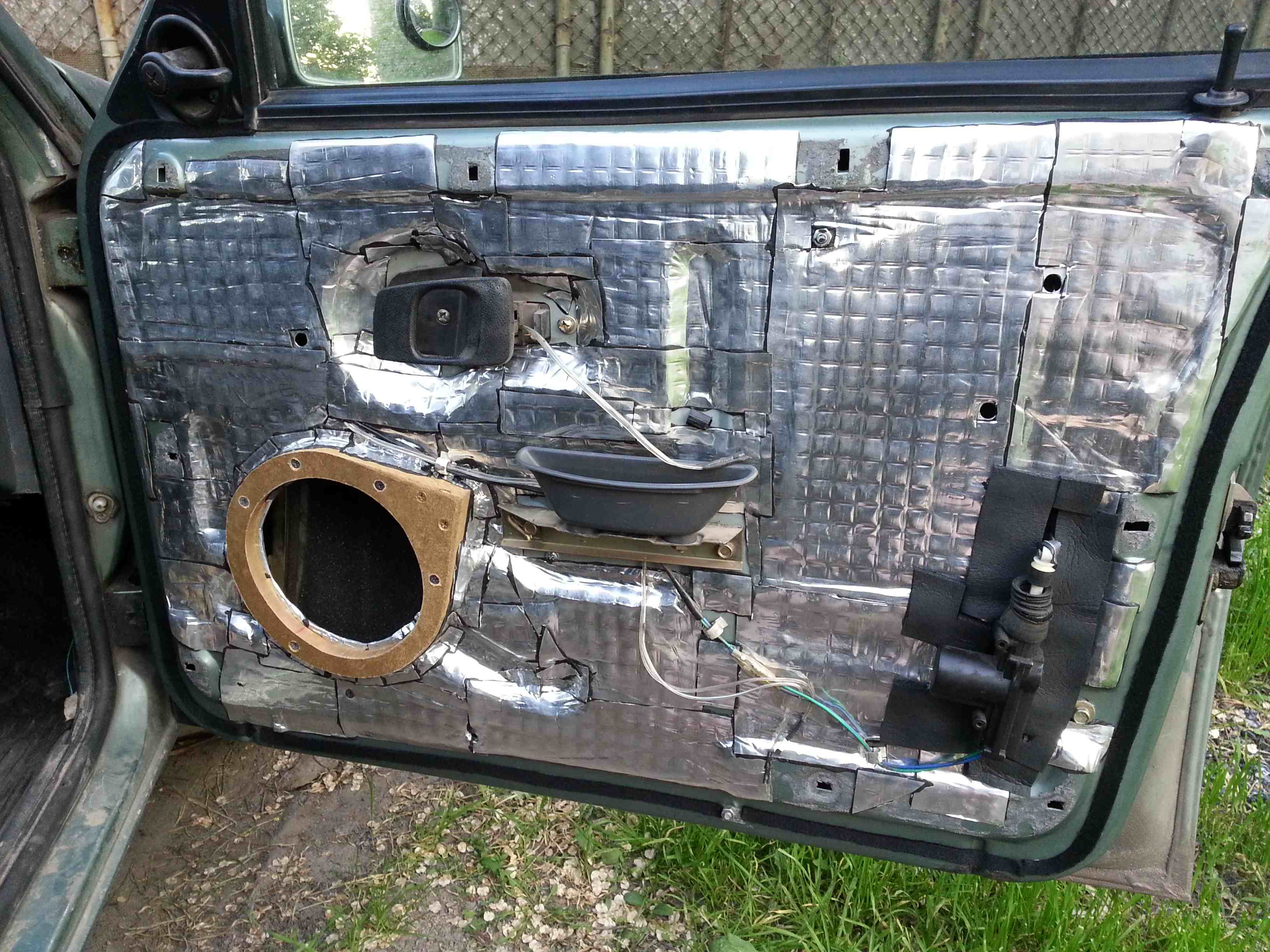

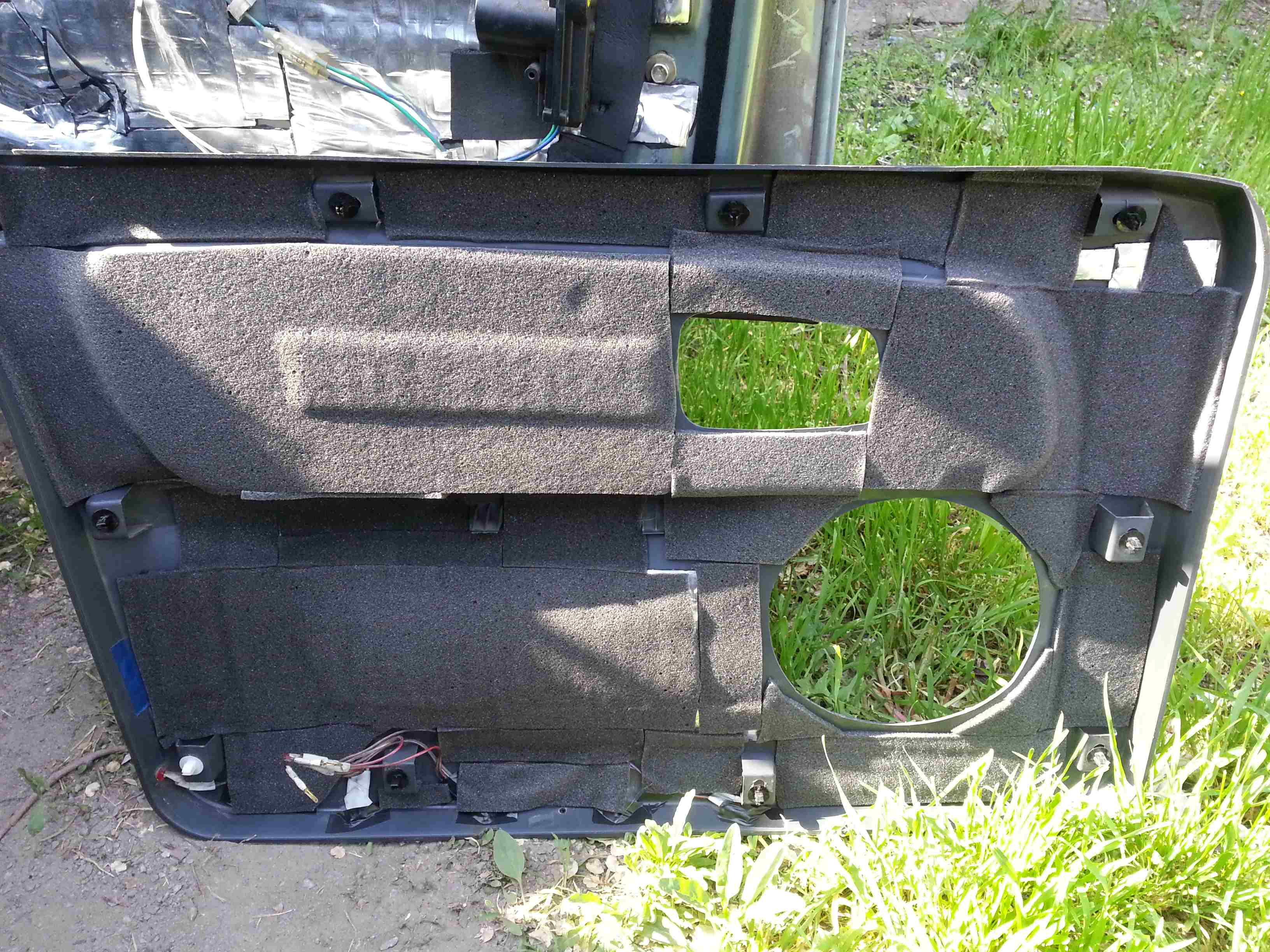

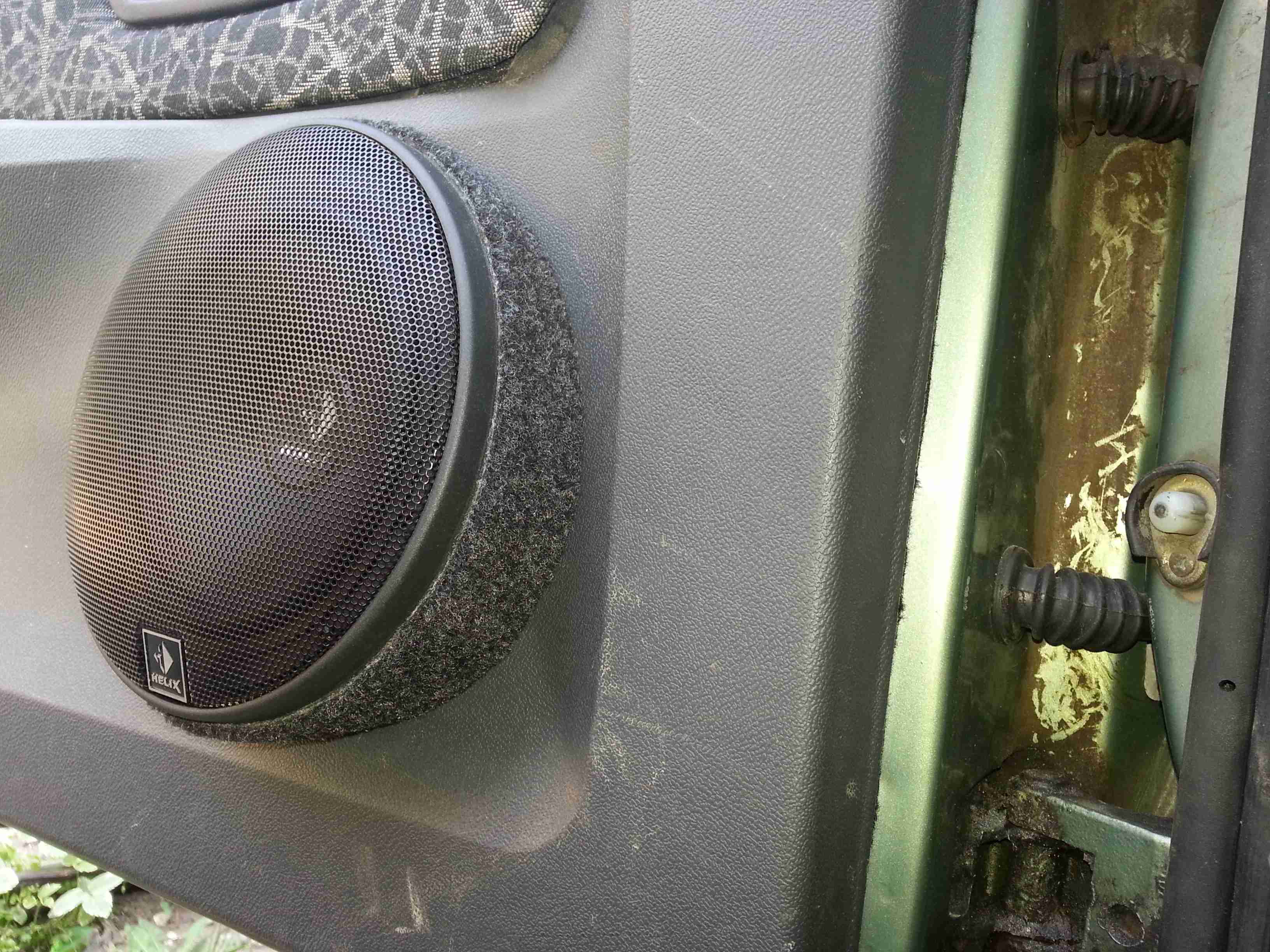

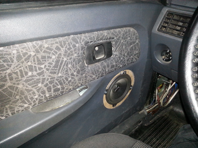

Сделал двери и установил туда мидбас Helix P6B
Осталось дело за настройкой и может быть надо еще покрутить твитеры
Есть желание поехать на настройку в Днепр,но нет времени та и затратно кататься,может кто в Запорожье есть?
