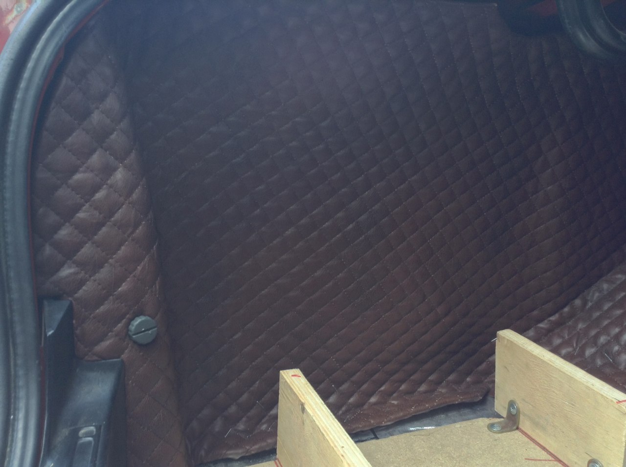

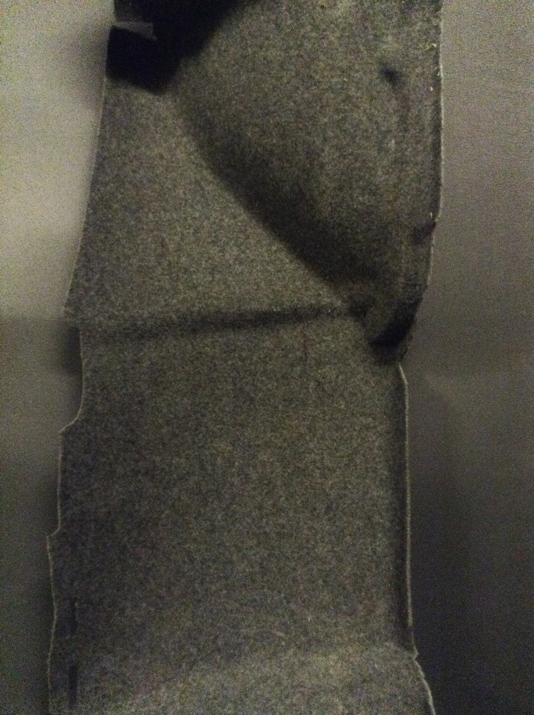

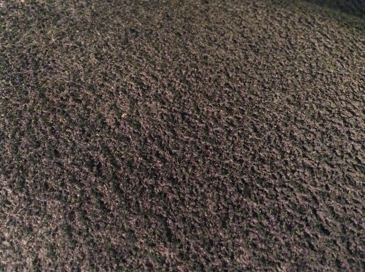

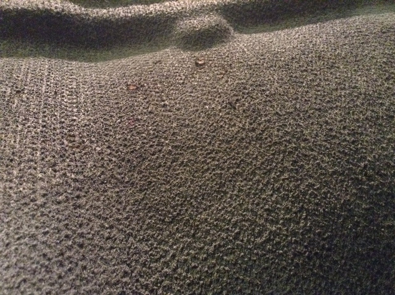

Поборол эту неладную ворсистость. Первый способ был таков - смола (полиэфирная), наверно 500 мл, размазывал кисточкой, вроде бы всё хорошо, и на первой обшивке смола закончилась....
ПокУмЕкАв - решено было взять баллончик с газом, ну и пройтись по обшивке огнём - и на моё удивление СРАБОТАЛО
Они перестали быть ворсистыми, поверхность стала как "пластик" особенно если потом пройтись крупной наждачной бумагой ! Фото приложил, надеюсь поможет, работы на 2 минуты =)) а вот смолы перевел

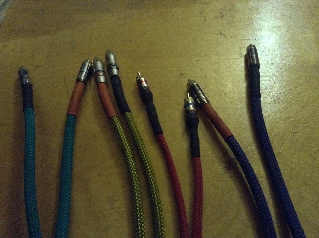

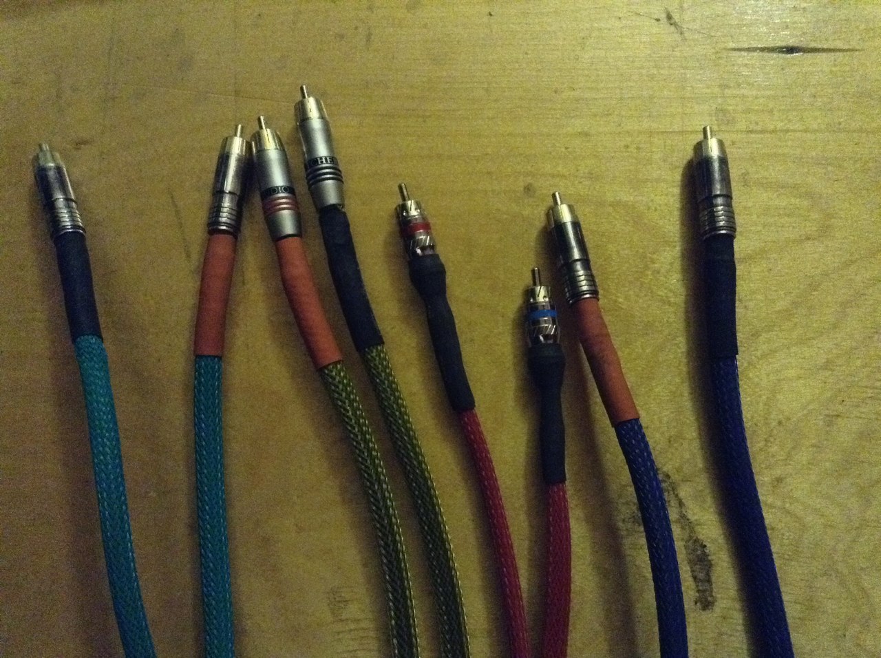

Ну и уже к ночи, одел свои межблоки в "змеиную кожу", FLEXO pet. Гораздо лучше "аналога" на рынке который видел. Ценник вышел 18 грн метр, если у Вас дороже, могу привезти по этой. Потихонечку, помаленьку - двигаемся

Ворса самое главное скрепляющее вещество! Обжигать не стояло!
а конектора чего разные, я лепила из то го что была?
Простите а конектора должны быть одинаковыми ? чего чего но такого глупого вопроса не ожидал, даже растерялся с ответом ) по сути чисто- эстетический вопрос, и в отрыве от финансовой составляющей нельзя рассматривать. "Входя во вкус, не выйди из бюджета"
Ворса - скрепляющее вешество ?( думаю клей (например) 88-й в этом плане лучше будет. (Ворсы) мне и на подкладке новой ткани хватит (флисе). Пытался клеить с этим "скрепляющим" веществом, четверть банки клея ушло, впитывает все а не клеет. Опробованы несколько клеев.

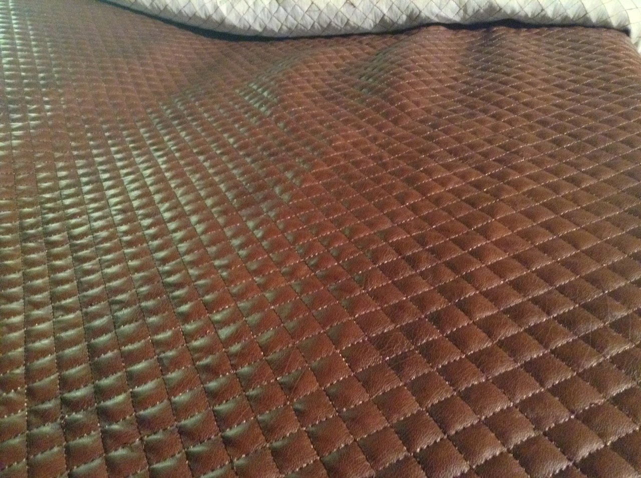

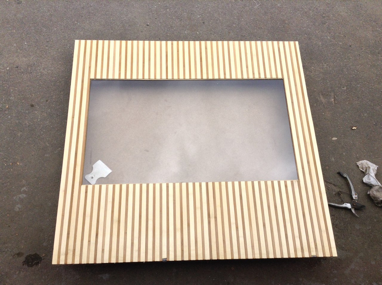

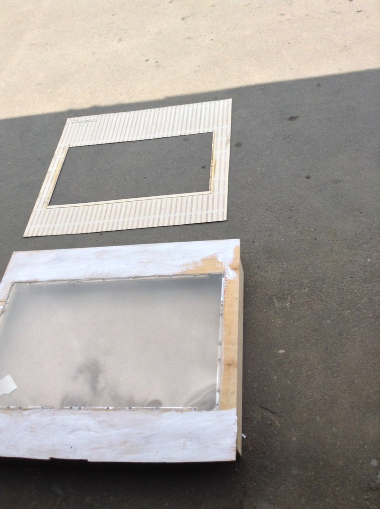

За выходные сделал обивку в багажнике Очень доволен, фото (полностью) сделаю как дособираю всё в кучу. Намучался немного, клея ушло немерено.... понял что чем гуще клей, тем удобнее клеить на войлок (экономия уххх какая). Ещё и интересно сочетается цвет машины с обивкой.
Фальш пол, который я собираю, уже начал заниматься "облицовкой". Поставил газлифты. С ними практически не работал, вначале купил 50 Нм (в руках жеские, на деле не держат). Поэтому будьте бдительны кто не сталкивался, то, что в руках покрутили не даст Вам ответа как будут держать. Заменил на 80 (всё равно чуть бы добавить).

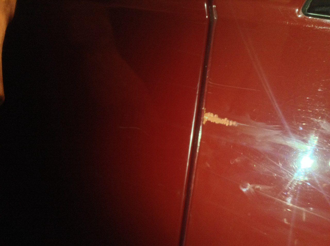

Ещё казус, друзья (сколько их не проси ходить аккуратно возле машины, гараж не широкий) сделали наоборот... кто знает, как бороться с таким результатом ? есть технологии просто замазать - полоску. Либо дверь всю в лак новый, и красить то место ?(

НЕ ширинка, карман =) На не йвидна краска, которая и была виновница - царапины

Здоровое такое "окно" в полу получается, по итогу должно быть красиво )))
Газлифты подбираются исходя из веса будущего пола + небольшой запас. 60N - на 6 кг веса, 100N - на 10 кг, 160N - на 16 кг и т.д.
Из личного опыта, запас надо делать около 20%, т.е. 100N где-то на 8кг. Ну и остальные по аналогии...
Царапину закрасить ремонтным карандашом, потом ту область где царапина влёгкую заматовать 2000-ой шкуркой, и отполировать всю дверь. Заматованную область желательно в 2 захода - 2-мя пастами.

Не, отэтот китайский прозрачный карандаш, который типа "антицарапин" - полнейшее УГ!!! Нихера не работает, имхо.
Под ремонтным карандашом я имел ввиду маленький флакончик с краской нужного цвета и кисточкой (типа лака для ногтей). Только по маркировке цвет может не попасть, надо пробовать где-то на незаметном участке...
Я себе таким сколы подкрашивал - вроде работает... 1,5 года всё ок. Главное всё по технологии делать: аккуратно подчистить, обезжирить, закрасить, заполировать.

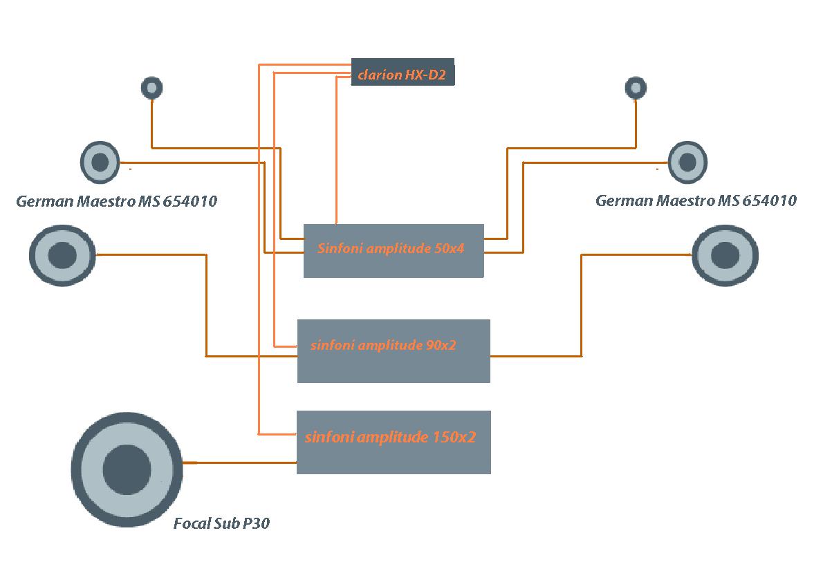

Вот планируемая схемка, в процессе сборки так сказать =)
