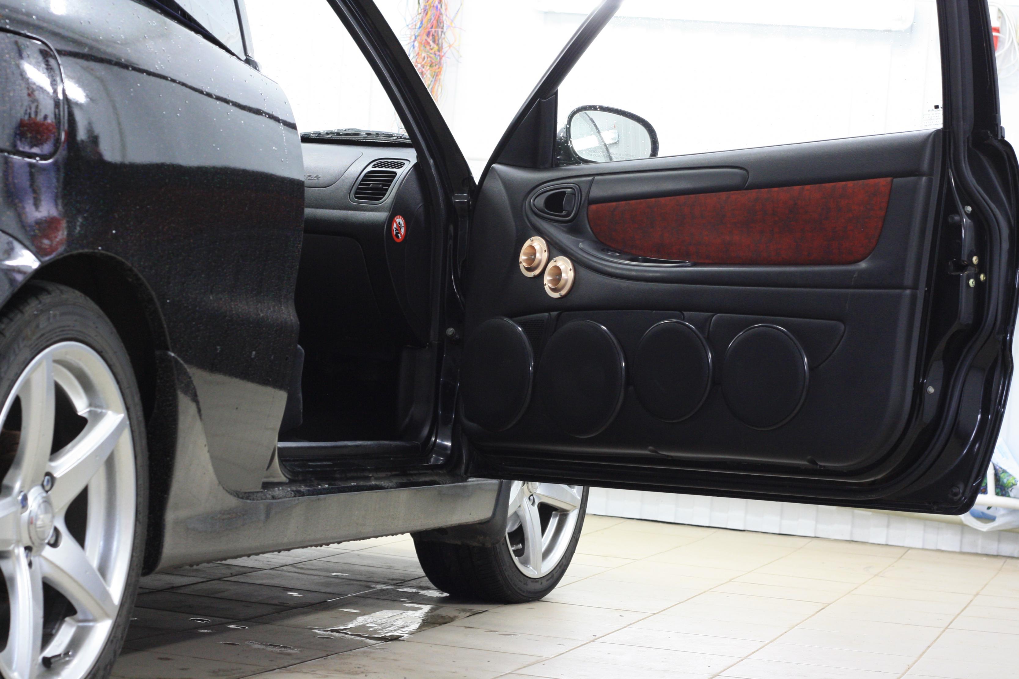

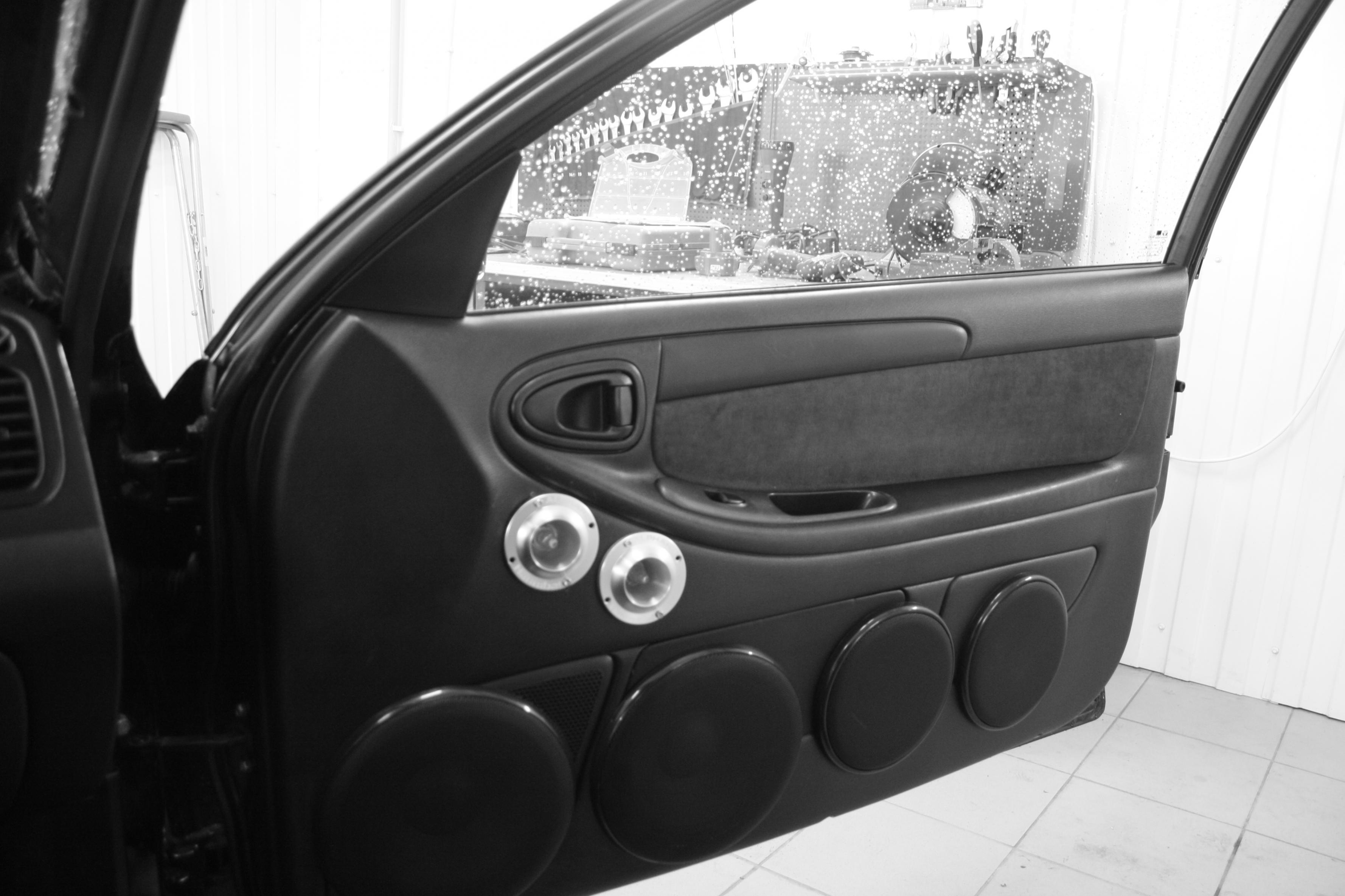

А вот собственно говоря и дверки под собрал )))

а на какой частоте срез на динамиках?
Nos music вне форума   Вверх
Старый 06.09.2014, 22:06   #66
Minya
Аватар для Minya
Регистрация: 22.01.2011
Адрес: Город Горловка
Сообщений: 169
Репутация: 53
Отправить сообщение для Minya с помощью Skype™
По умолчанию Re: LanoSSport ESQL in Ukraine!!!
Вч Hlg 25-neo порезал 5кГц выше не могу усь не позволяет.
Нч 8P нижний диапазон 100Гц-12Дцб верх не помню. (Если очень громко тогда 20000 кГц)
Сч 6P низ 250Гц верх 5-7кГц.

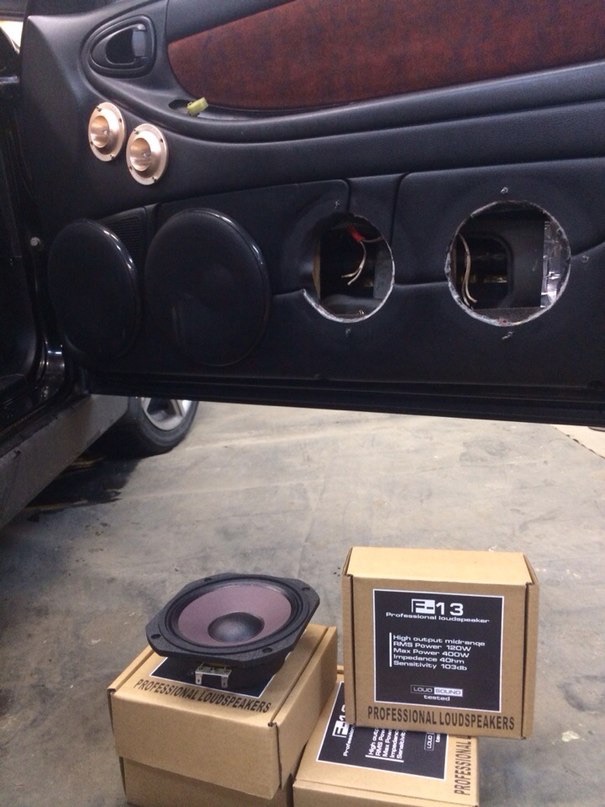

Замена Alphard 6p на F-13.
Не реально громкие дины.

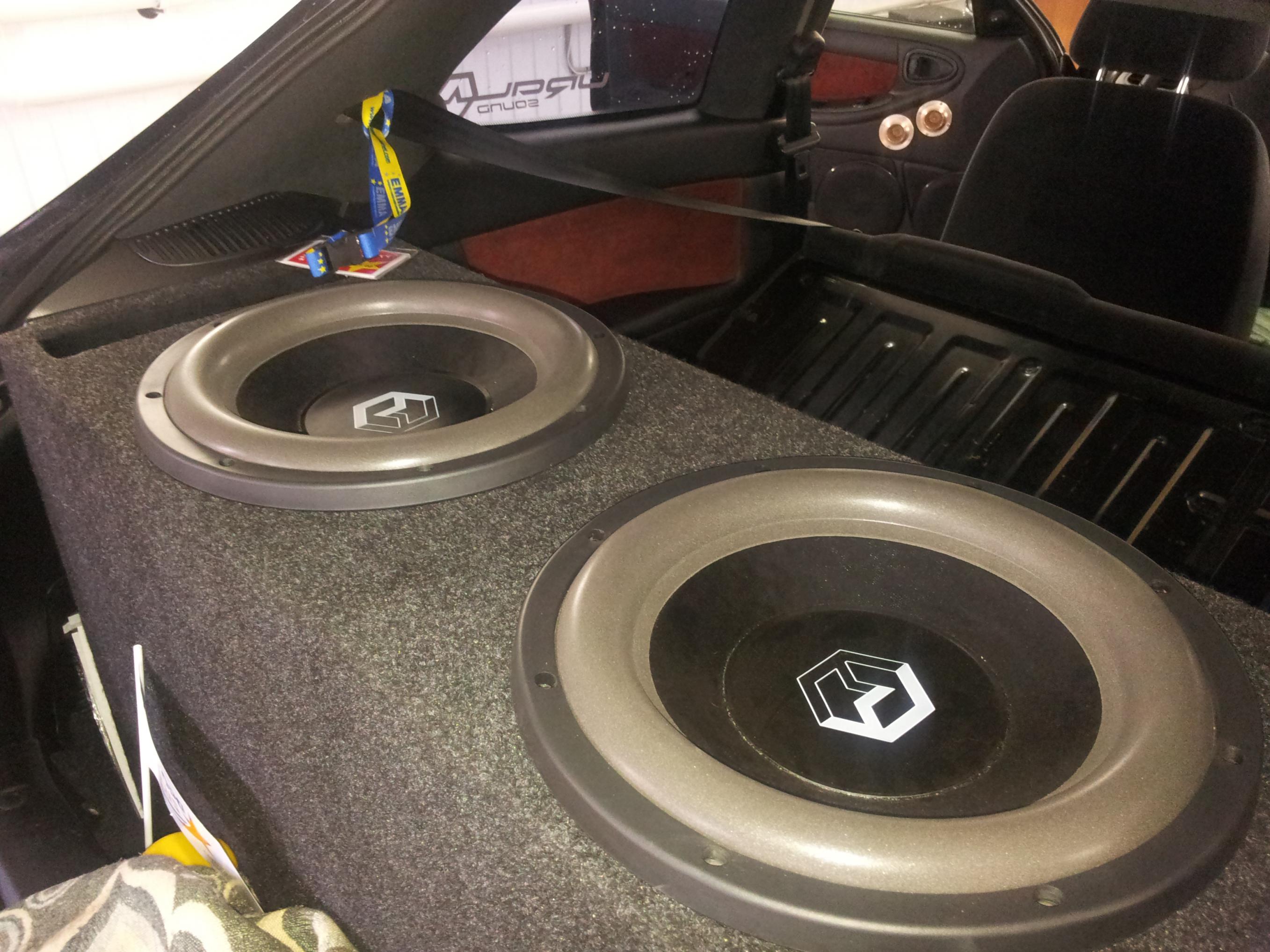

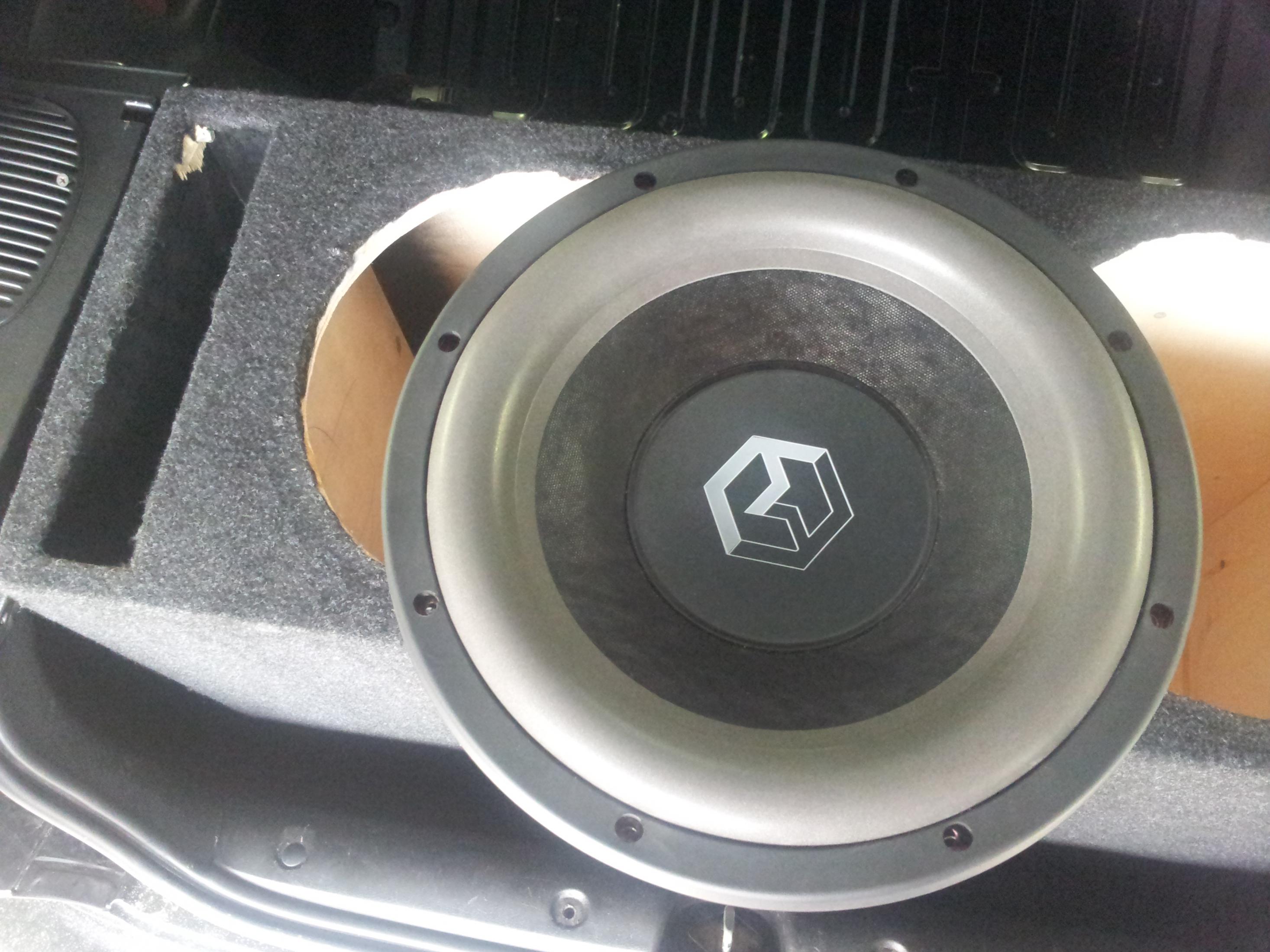

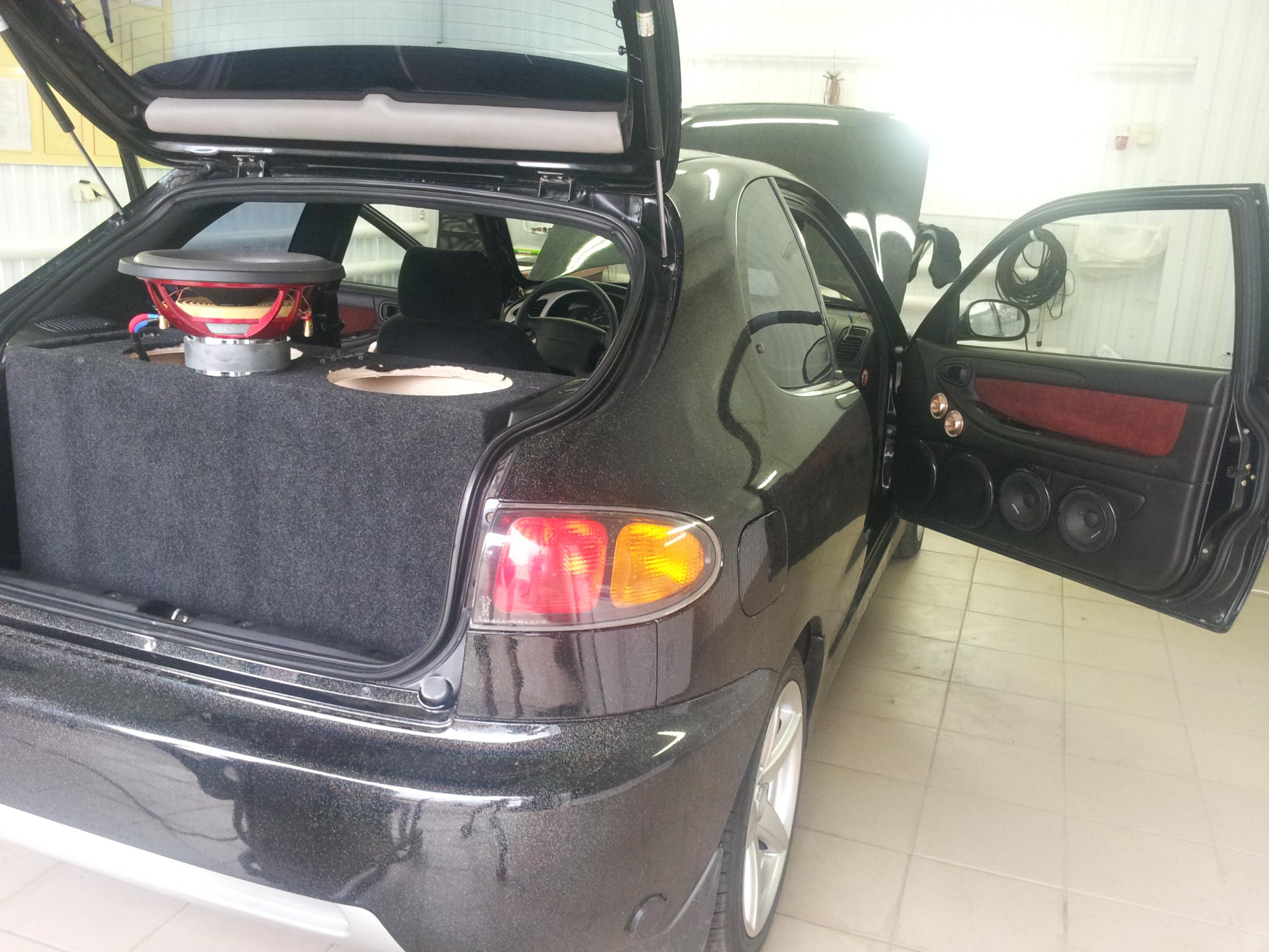

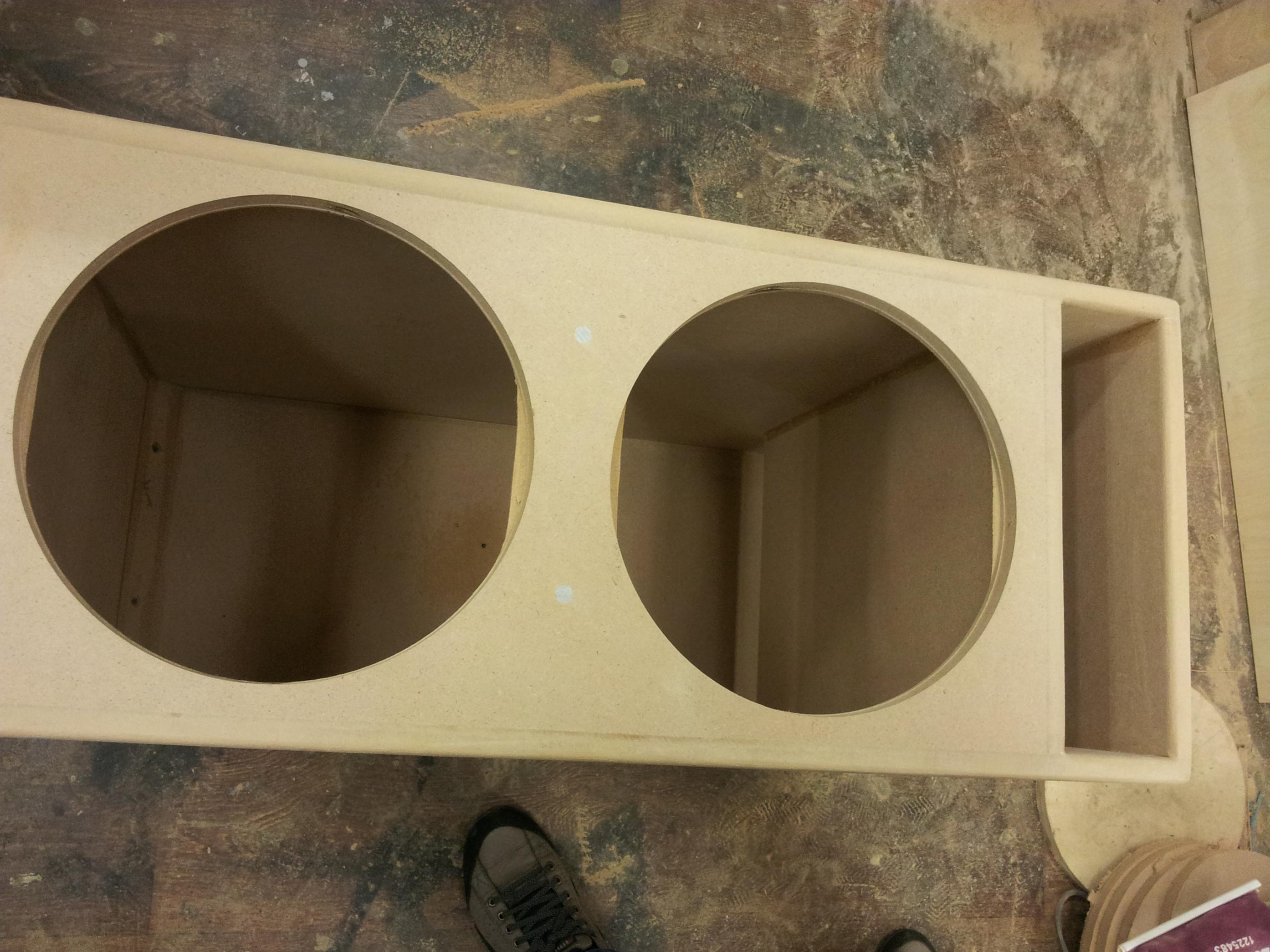

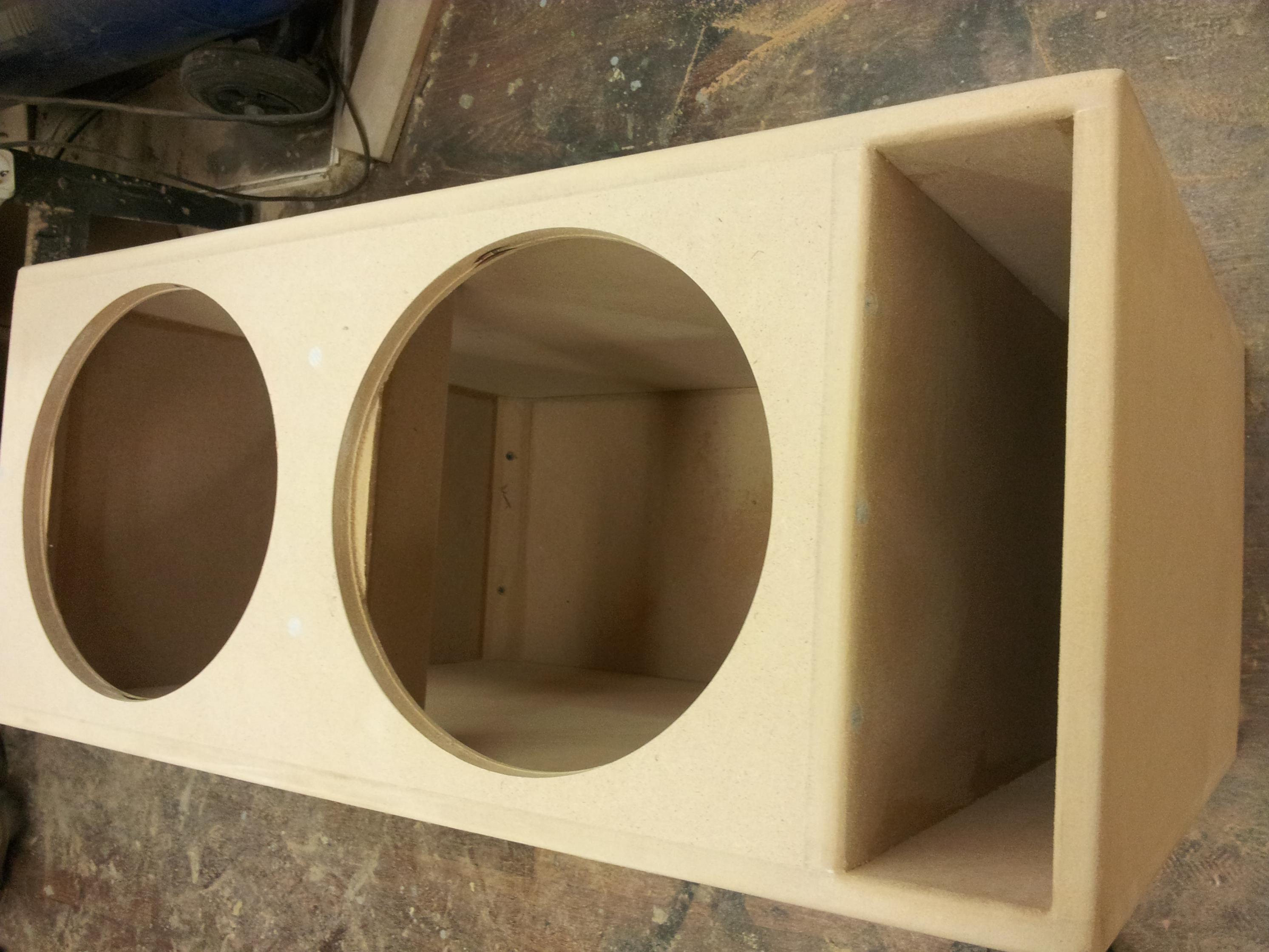

Немного про сабовое звено.
Так как проект малобюджетный сабы выбрал Урал 12.3 ди2 4+4 в свою ценовую категорию они наверное самые лучшее на сегодняшний день.
Короб с настройкой порта в 41Гц для громкости.
Название: 2014-11-13 21-38-09.jpg
ID:	49027   Нажмите на изображение для увеличения
Название: 2014-11-13 21-38-03.jpg
Название: 2014-08-08 13-06-56.jpg
ID:	49029   Нажмите на изображение для увеличения
Название: 2014-08-08 13-07-02.jpg

как тебе ф13?
Gavronskiy вне форума   Вверх
Старый 11.03.2015, 22:40   #70
Minya
Аватар для Minya
Сообщений: 169
Репутация: 53
как тебе ф13?
Я ими очень доволен, Но сейчас уже есть у Alpharda NM-6 они громче чем Ф-13

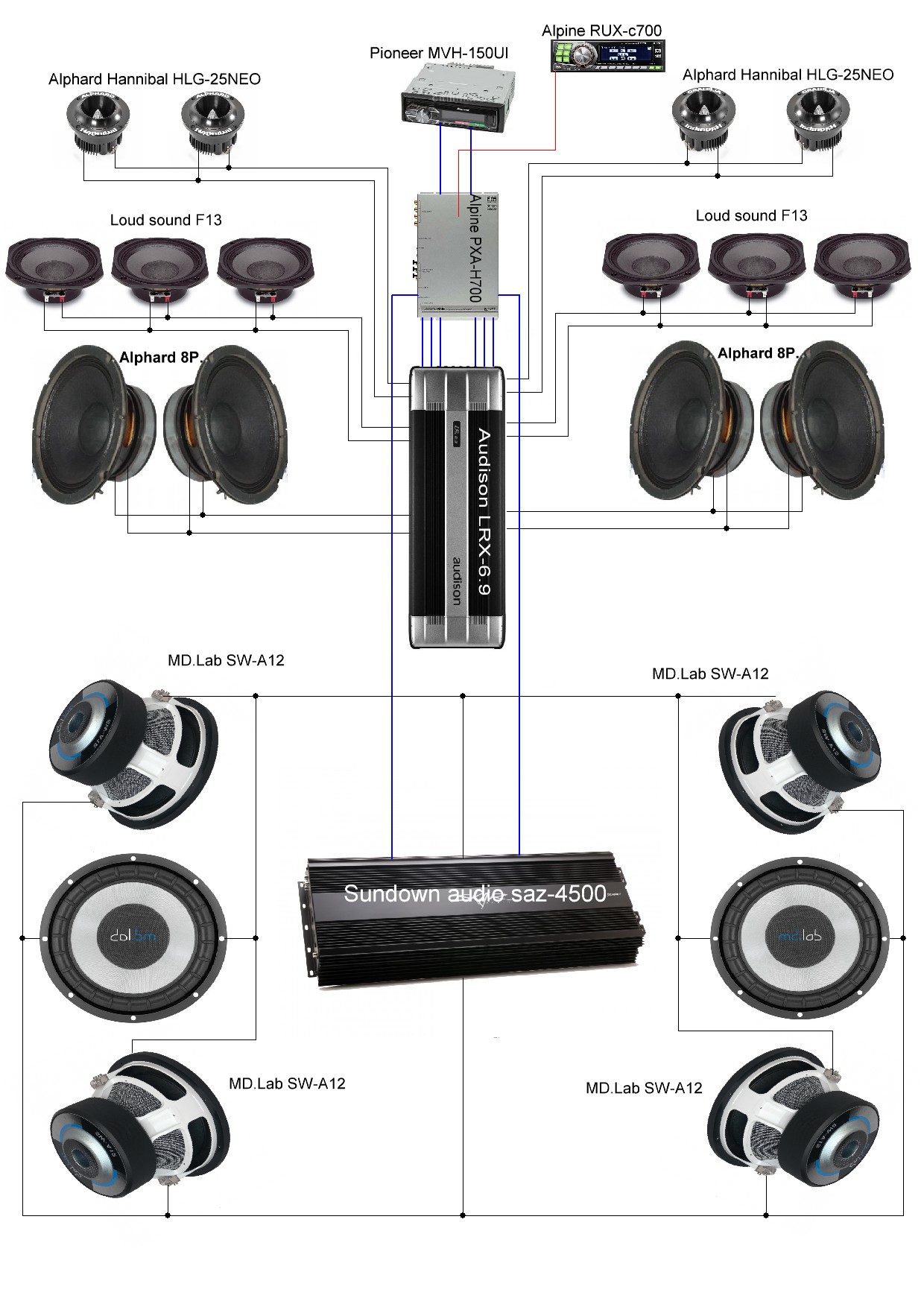

Часть проекта на этот сезон.
Название: Искиз 2015 с картинкамиВ 0.3 ома1.JPG

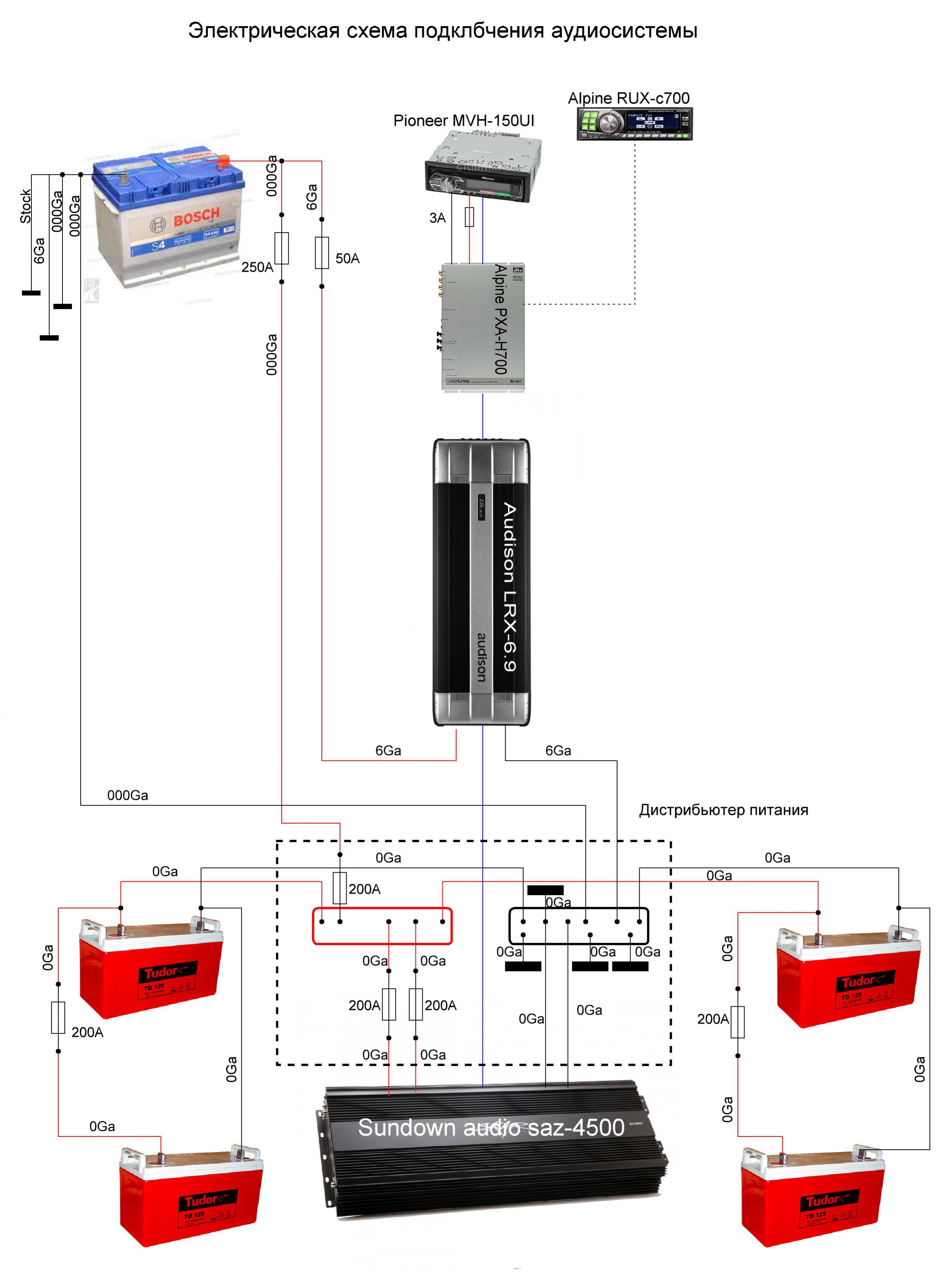

Схема подключения питания.
Кто что может дополнить или поправить.

Старый 21.04.2015, 22:43   #76
Ну и наворотил, косяков
Как минимум на -15.
Приезжай домой, поправим и дополним
Как минимум на -15.
Провод до 4о см предом можно не защищать?).
Сначала нужно исправить ошибки , а потом ехать
сколько нужно дублирующих масс?

Сообщение от Minya Посмотреть сообщение
От каждого аккума Тудор одну массу 0Га на кузов.
