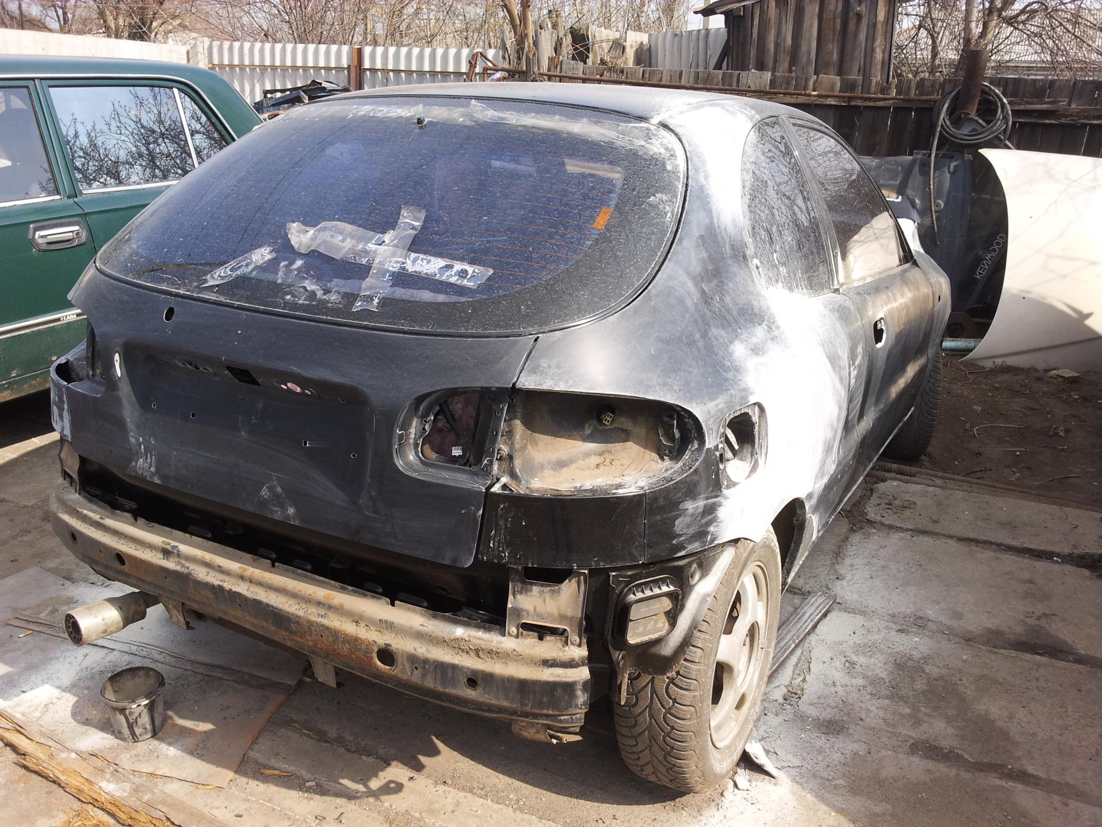

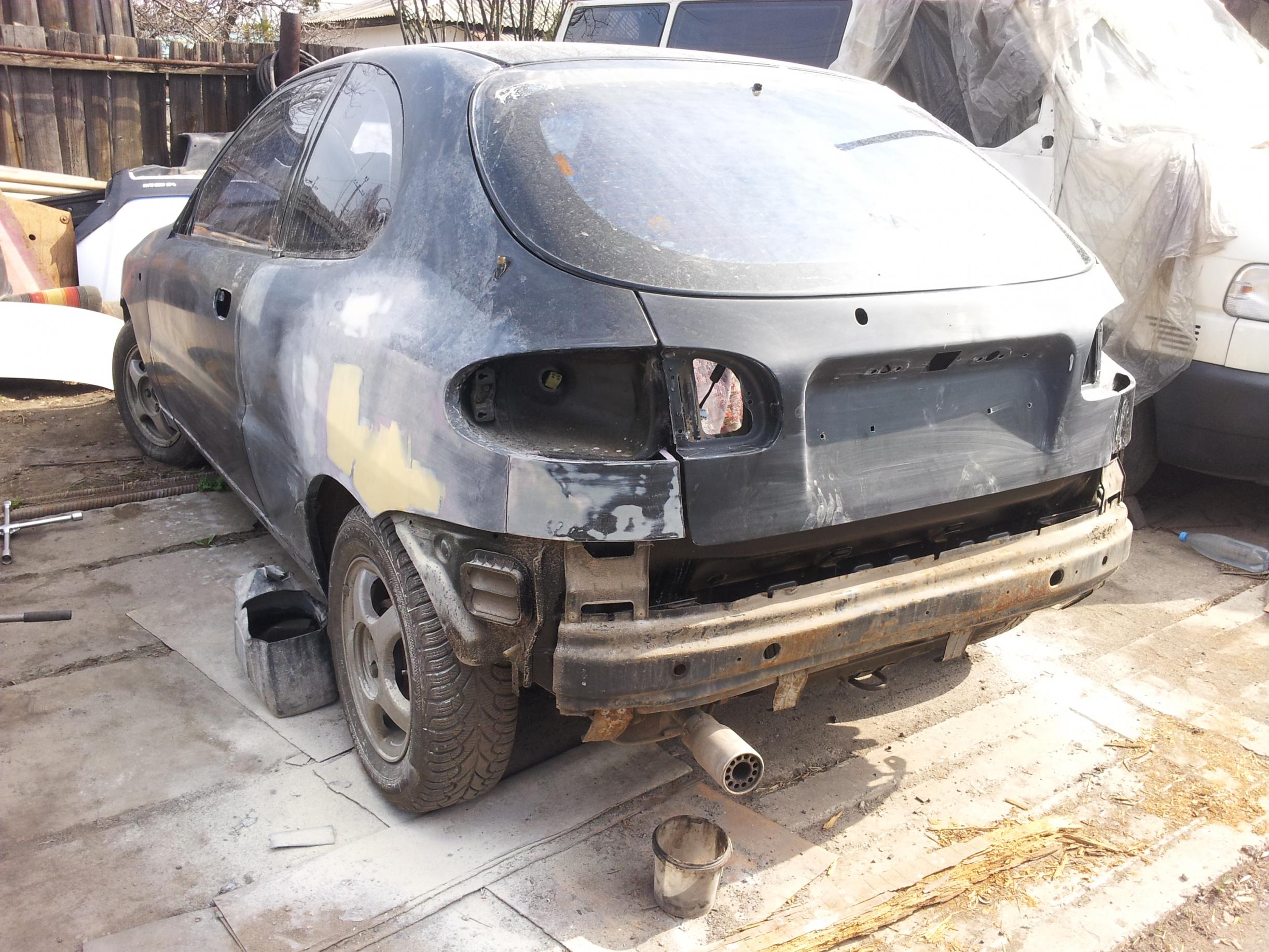

Немножко Конечно по дурацки но машинка поехала на покраску

машина разноцветная))) петли другого цвета, а так вся черная?

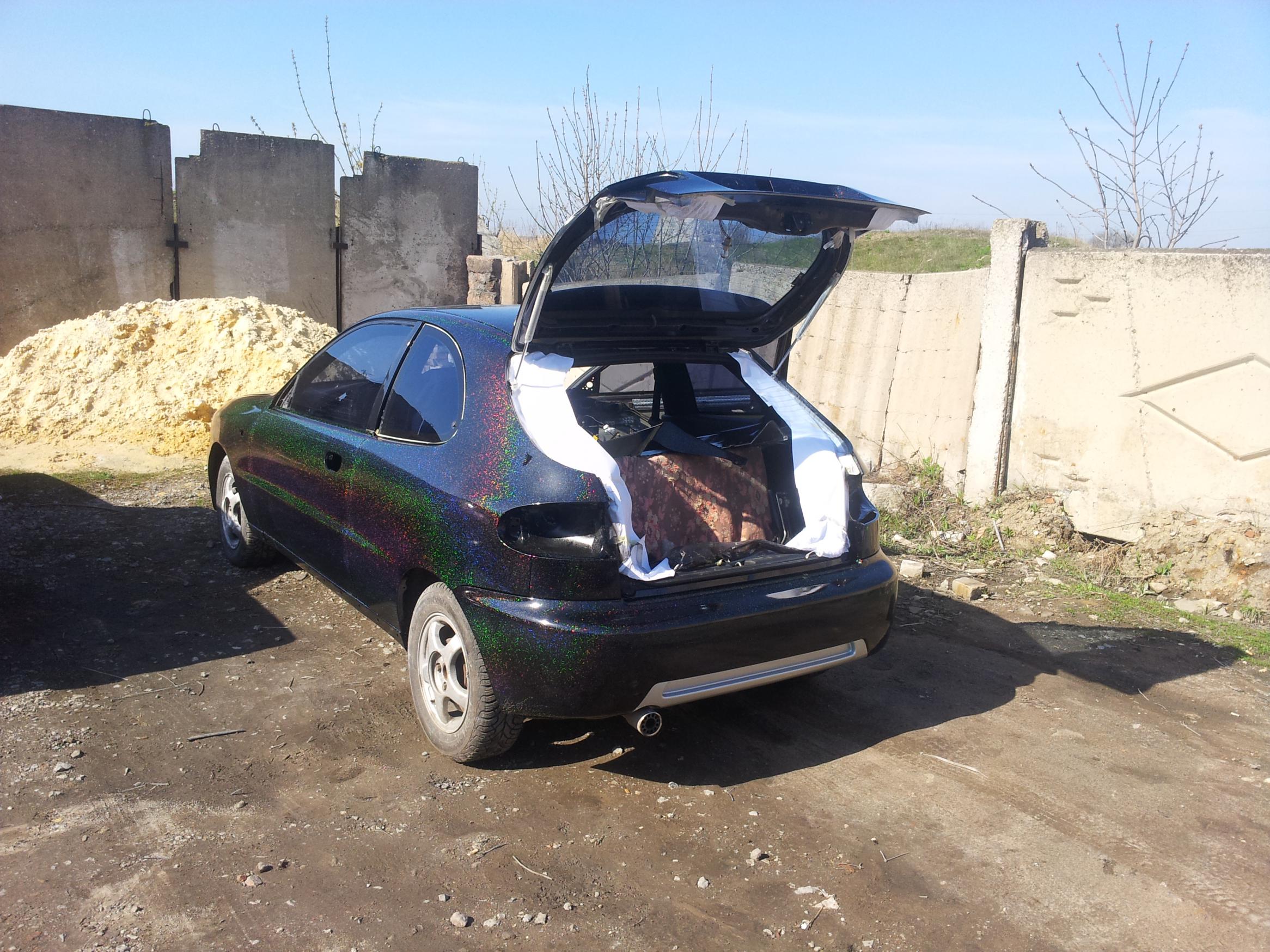

По умолчанию Re: LanoSSport ESQL in Ukraine!!!

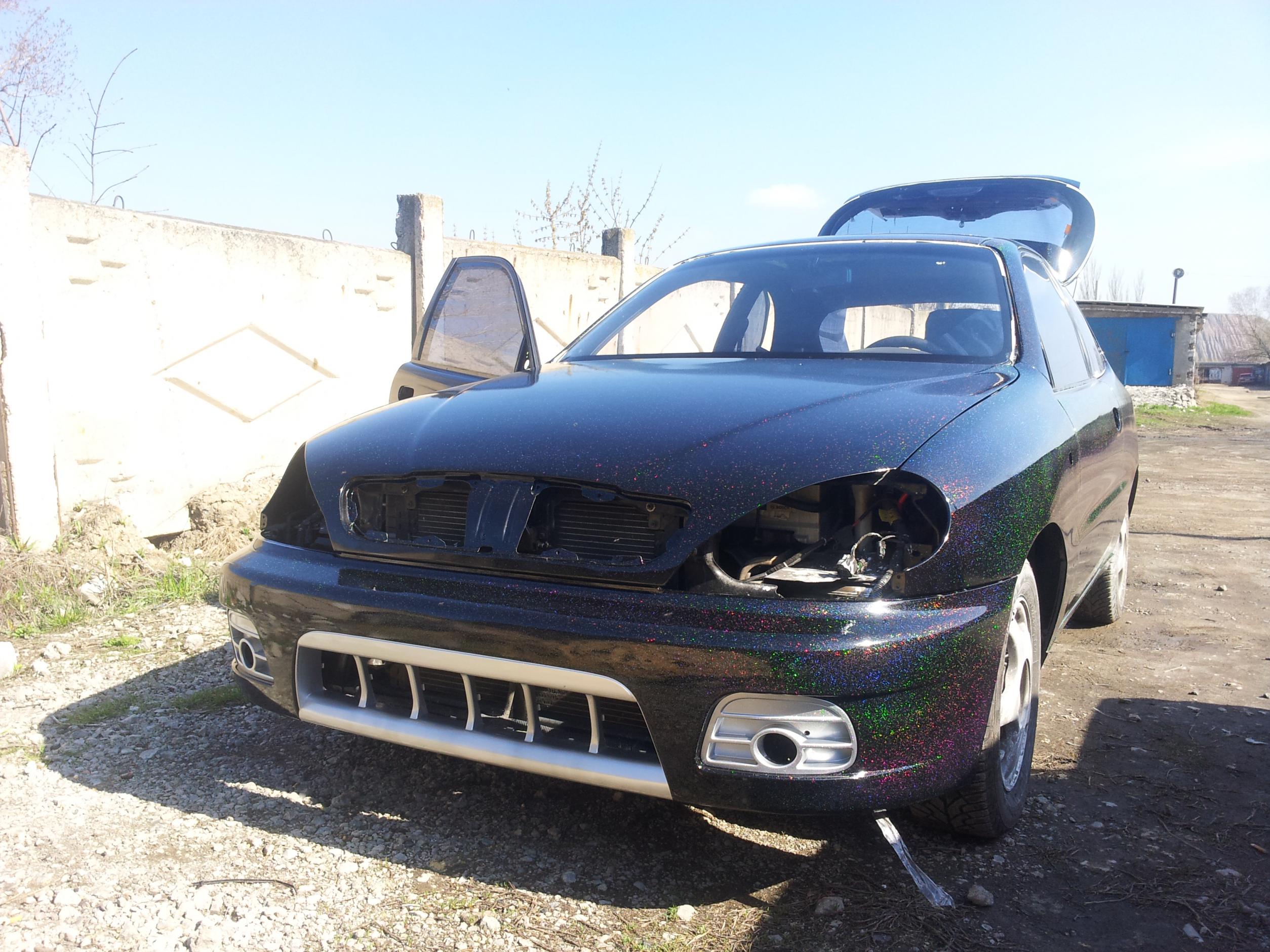

Покрасили.

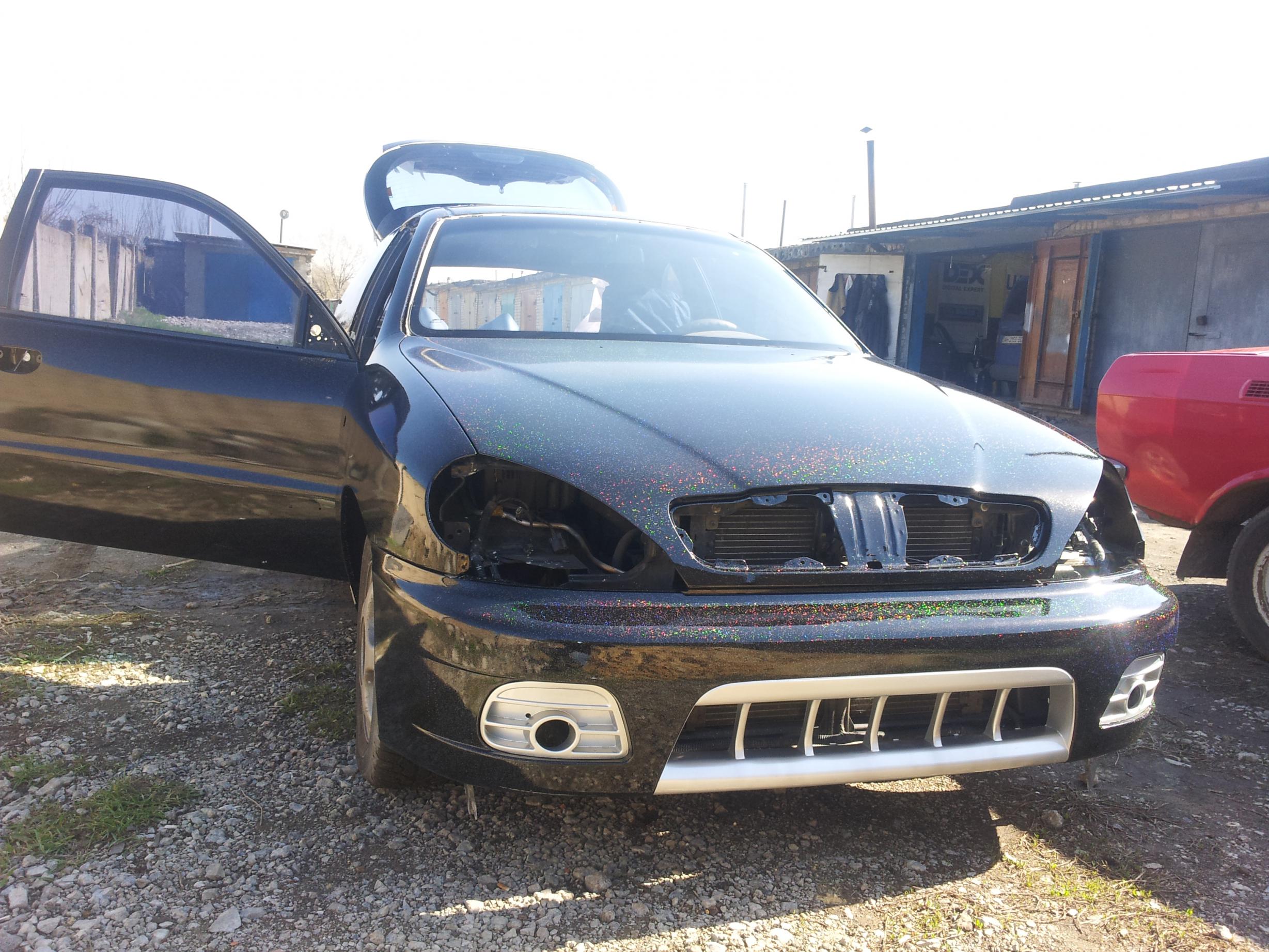

Не теряя времени готовил фронт.

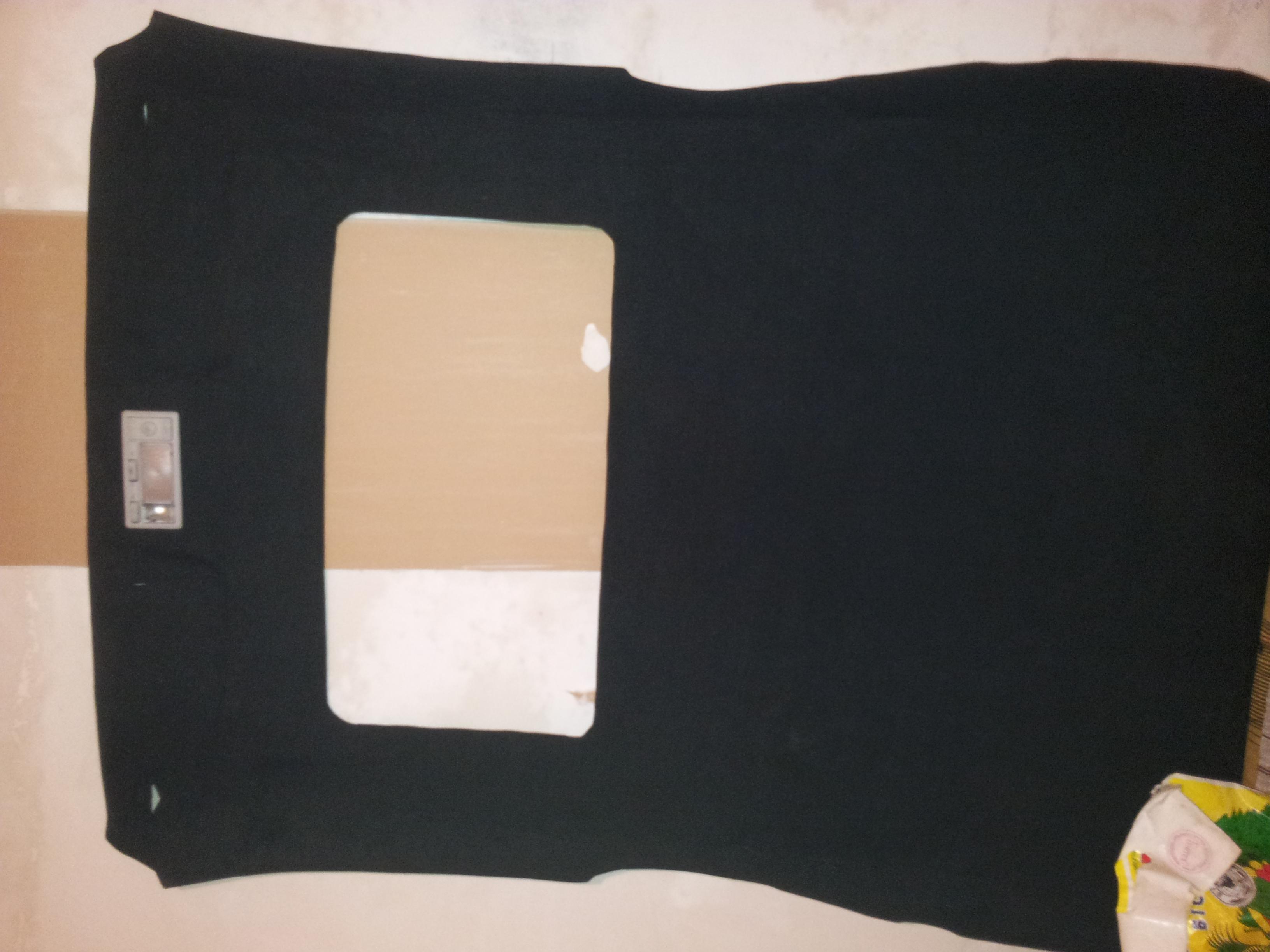

Все просто...

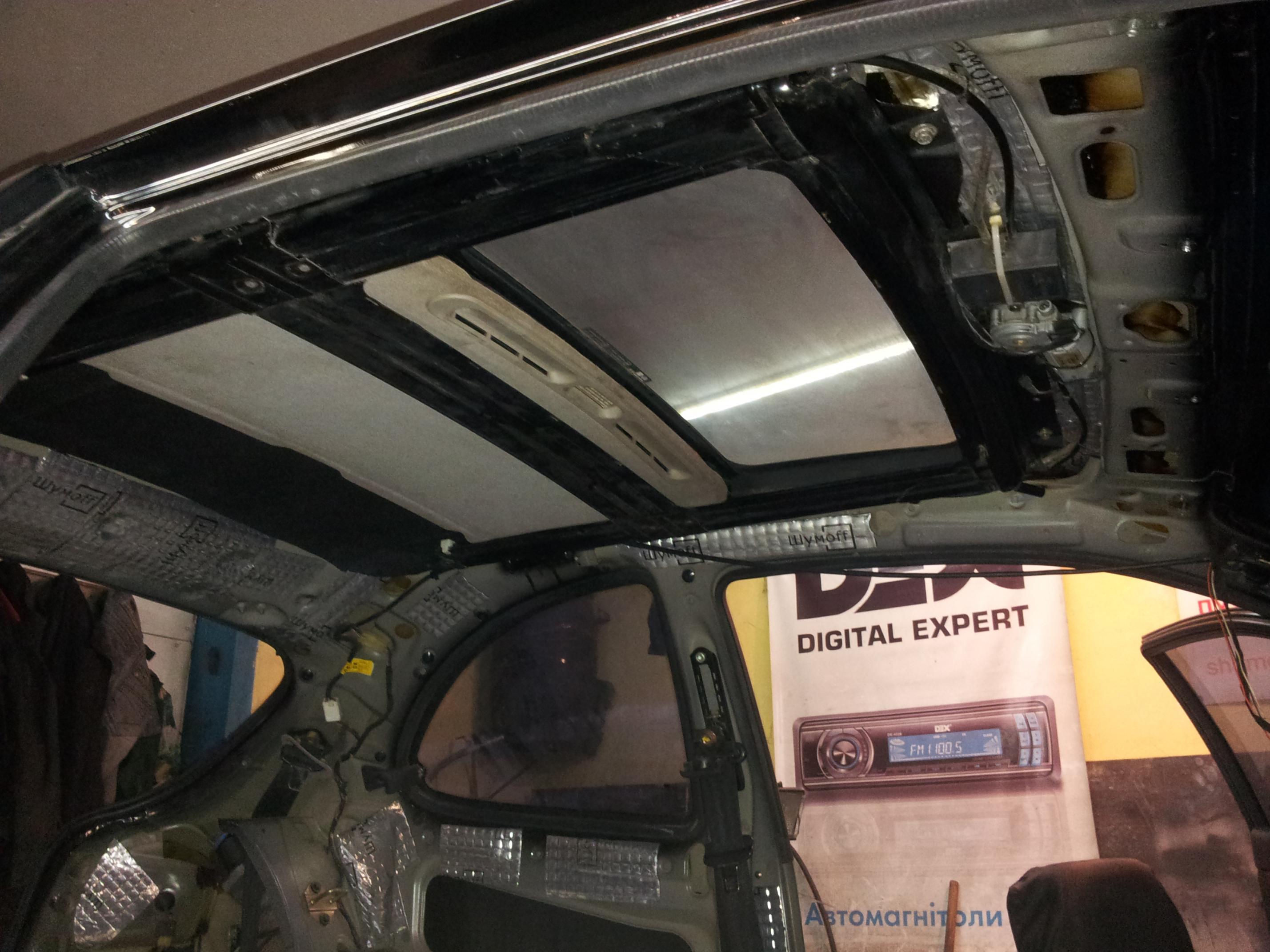

Зонтик купил?А то с появлением люка это первая не обходимость.
Gdnua вне форума   Вверх
Старый 22.08.2014, 09:10   #50
Minya
Аватар для Minya
Регистрация: 22.01.2011
Адрес: Город Горловка
Сообщений: 169
Репутация: 53
Отправить сообщение для Minya с помощью Skype™
Сообщение от Gdnua Посмотреть сообщение
Люк с встроенным зонтиком

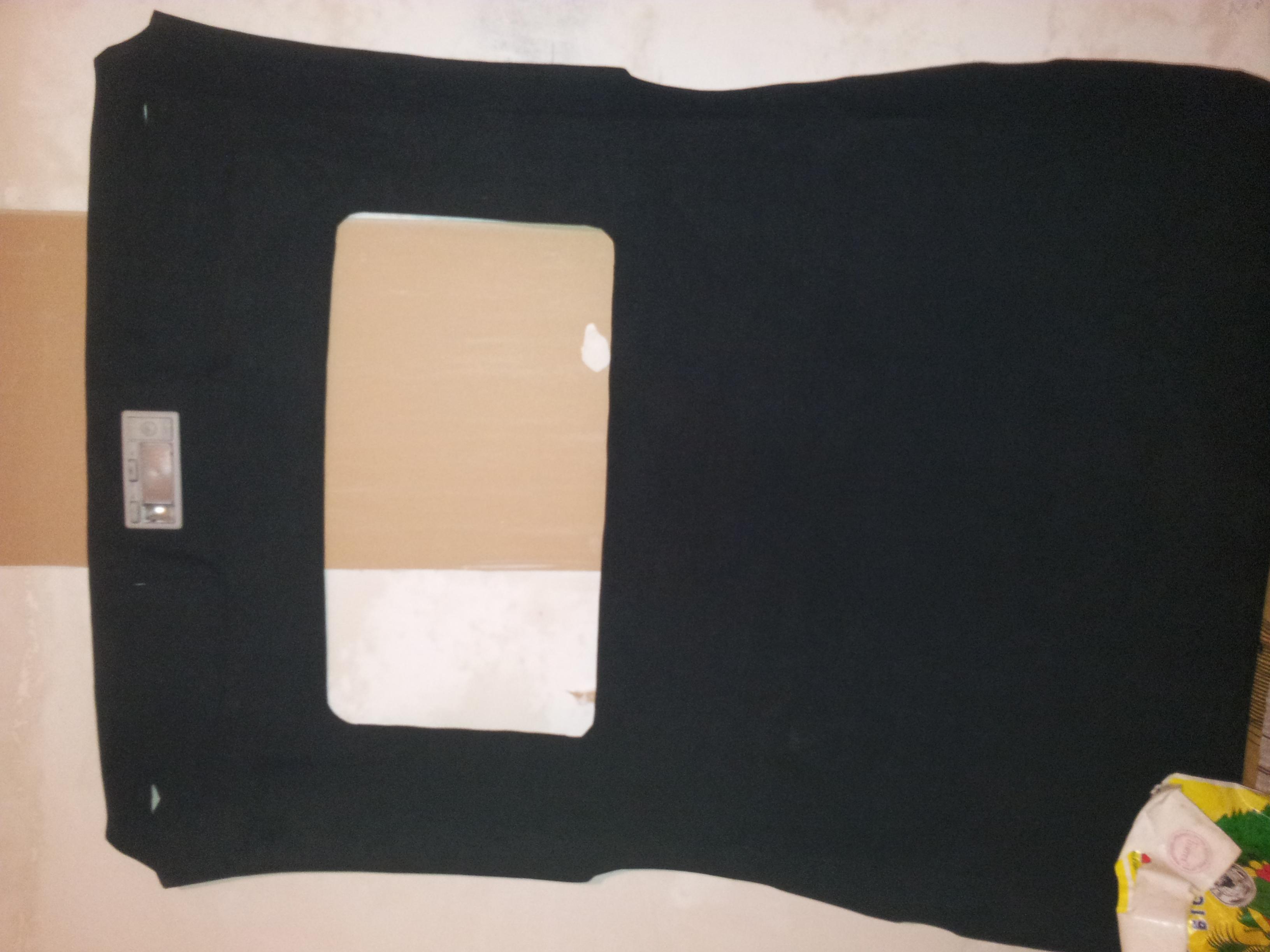

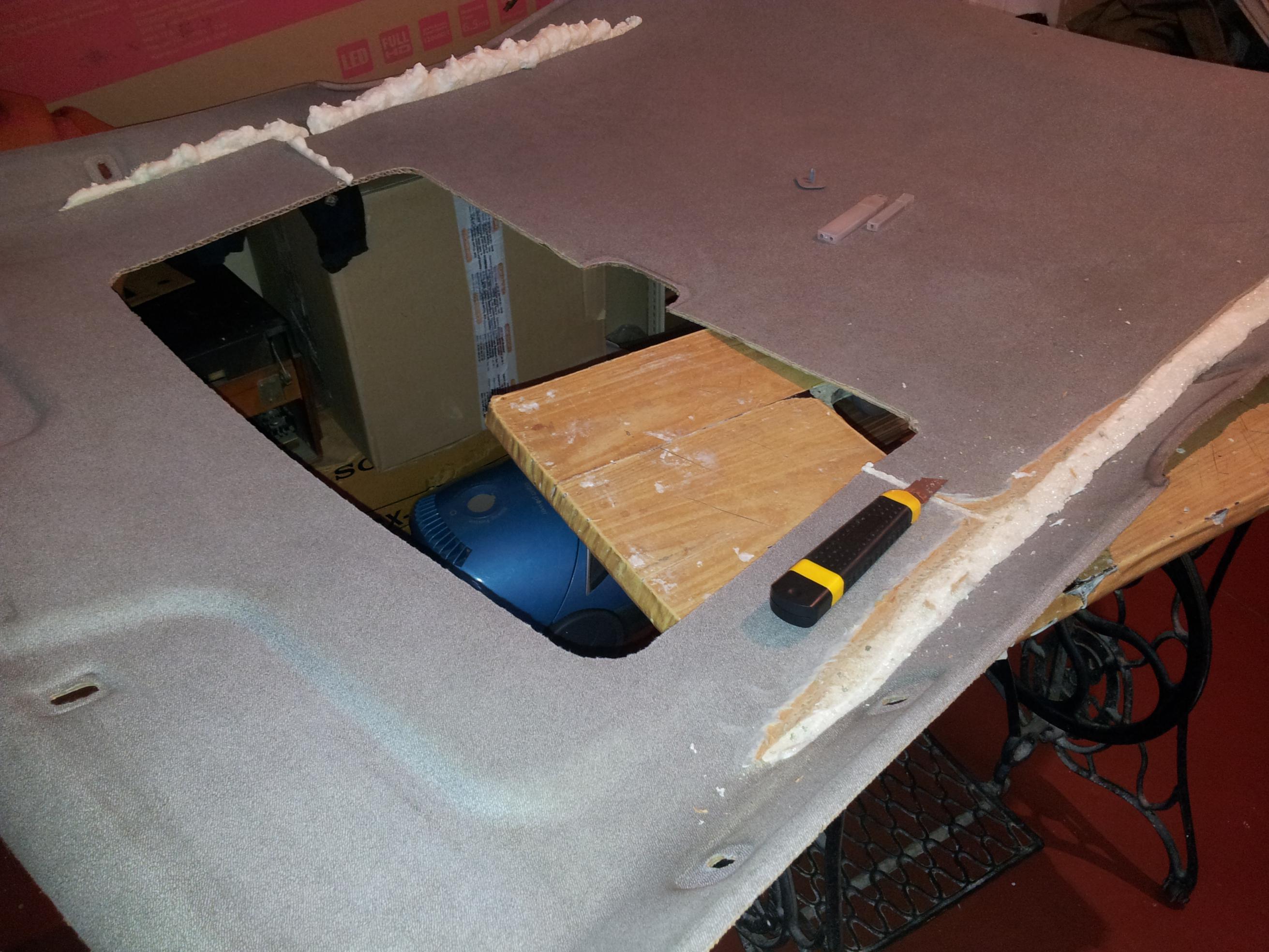

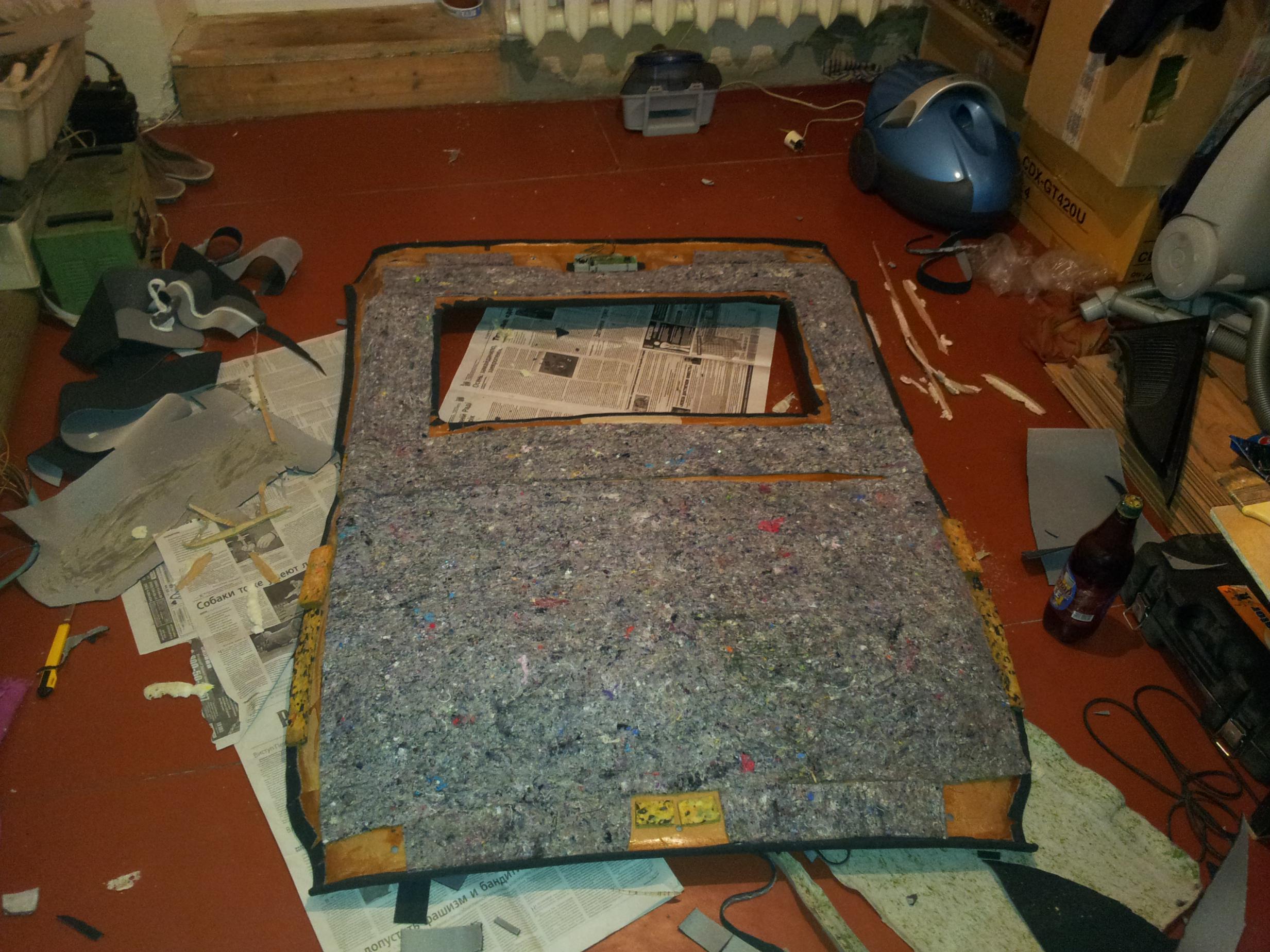

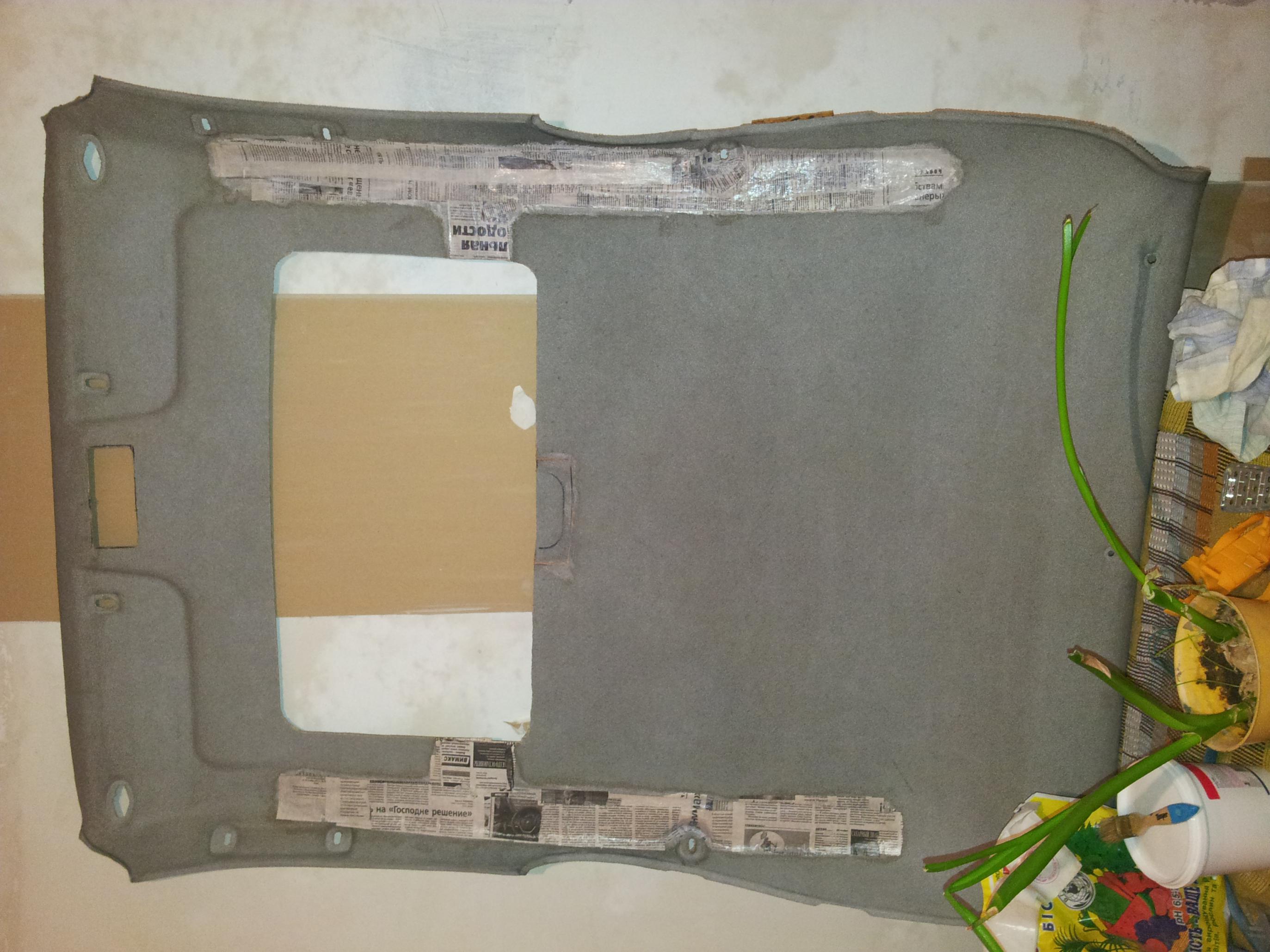

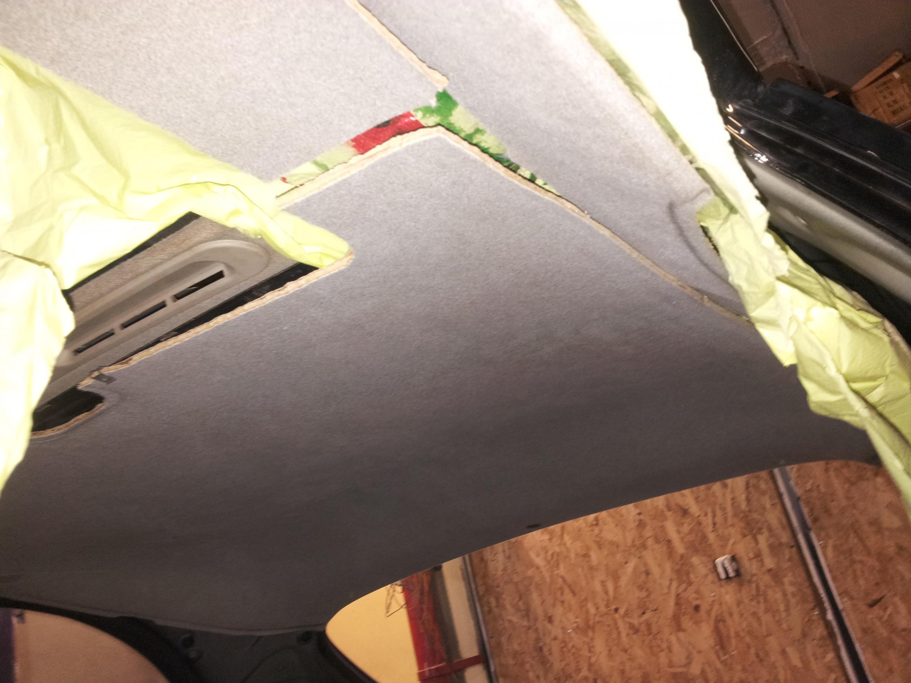

конечно крыша с люком досталась даром, а вот с потолком пришлось по ....Ться!!!

Когда устанавливаешь люк, главное без изгибов водоотводы проводи, и на передние водоотводы поставь клапан обратного хода, дабы твоя вода назад не шуровала. Трубку на водоотвод бери как можно толшене 1\4 дюйма в хорошо, а 1\2 дюйма идеал.
Nos music вне форума   Вверх
Старый 22.08.2014, 12:42   #53
Minya
Аватар для Minya
Сообщений: 169
Репутация: 53
На счет клапанов даже и мысли не было. А вот передний шланг ,срезал на разряжение.

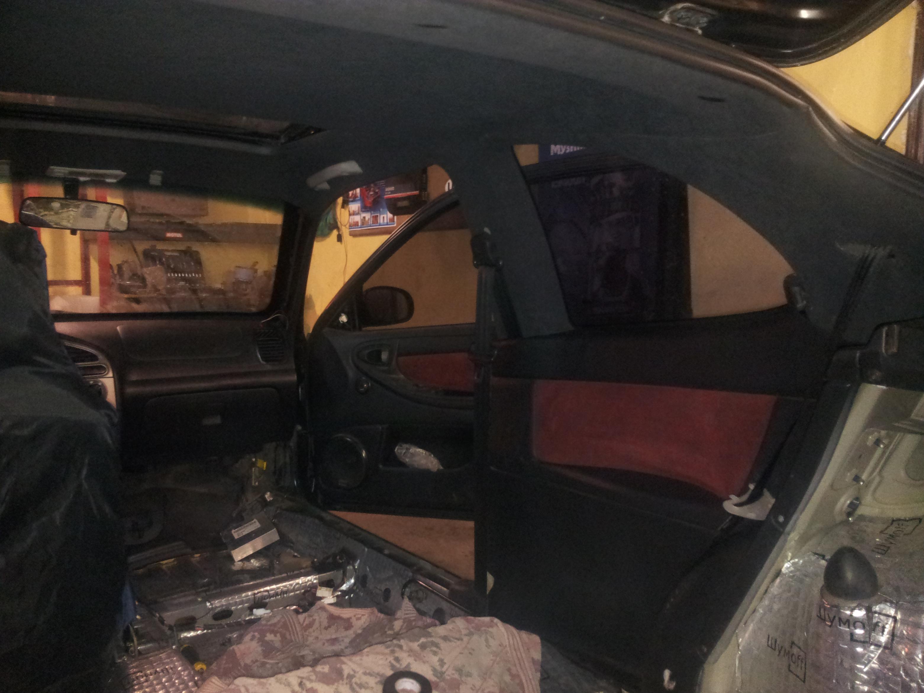

Общими силами с сыном мы преодолели этот этап.
Ура! =)

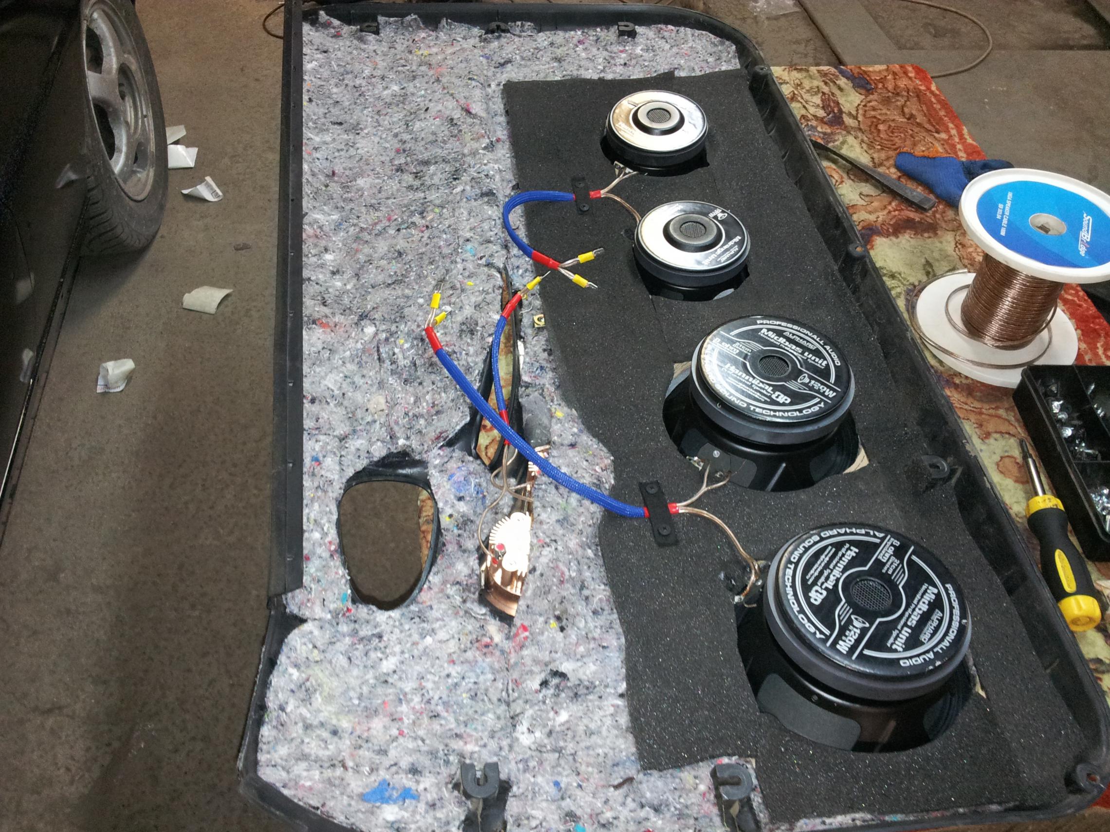

Вот я делал S-500 в 140 кузове.А на Dietz был жесть.
