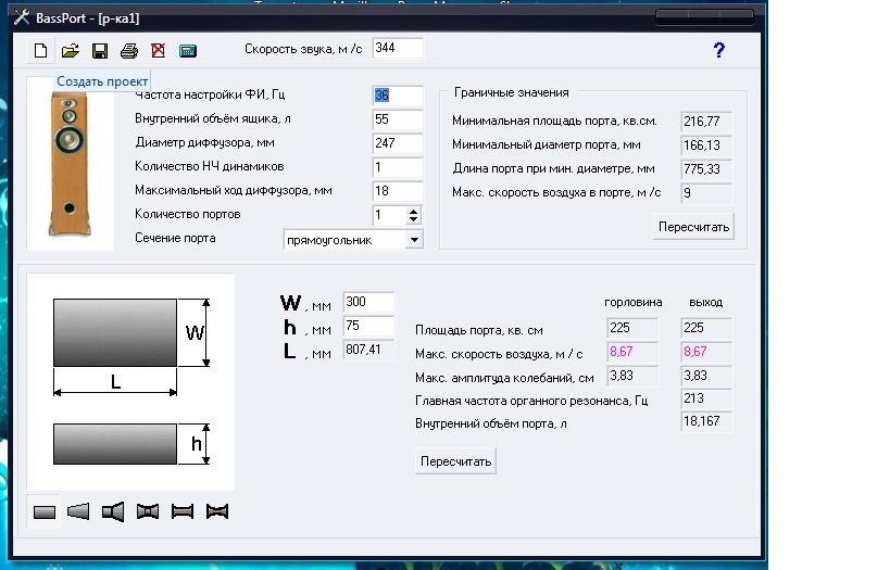

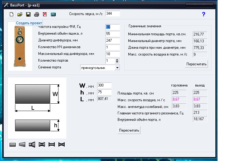

Итак очередной ланос...Очередной новичёкИмеем саб Алпайн Р-ка 1242 и усилитель power acoustik a3000db(гейн на 12 часов,сабсоник ~ 25-30,LPF ~75-80).Питание к усилителю КГ-50 + от акб - с кузова,добавлен - от акб на кузов.Короб под саб вот такой http://s012.radikal.ru/i319/1103/ae/254534361c98.jpg .Первый ФИ,ЧВ были( 41 Гц что оказалось слишком высоко), ФИ не было.Нужна помощь какова настройка данного короба, потому что звук получился какой то "пердящий" если можно так сказать,на малой громкости ещё куда не шло,терпимо, но только стоит сделать громче так сразу пёрд пёрд а на деле ничего,есть предположение что он просто имеет слишком высокую настройку,поможет ли понижение?и каким образом понизить? И проблема № 2 это светомузыка всего чего можно,напрягает ужасно,и так возможные решения : добавить от "гены" до + акб ? или масса от уся на кузов закреплена на болт креплении седения,на подвижной части?Помогите пожалста начинающему

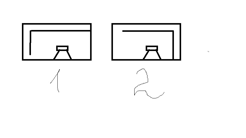

Итак снова есть вопрос Машина всё тот же ланос седан)Какая разница в выходе порта крыло/крышка багажника?и имеет ли значение как порт идёт в коробе,потому что по БП получился достаточно длинный и полюбому будет "Г" образный(мало ли может вариант 1 вообще лажа,тогда сл-но и отпадает первый вопрос от безвыходности)

1. Я думаю, г-образный порт в фи это лажа...
2. Я думаю что фи это слишком сложно для установки в машину. Очень высокий шанс получить бубнение вместо звука.

я бы дин в салон направил а порт в крыло.
альтернативный вариант - все в номер. надо пробовать.
Г-образная форма порта обычное явление. я бы ваще трубу ставил.
Привет посчитал настройка получается 27Гц низковата хотя должен отыгрывать. Площадь порта возможно большая получается 240 квадратов, 180-200 нужно квадратов я думаю будет норм
