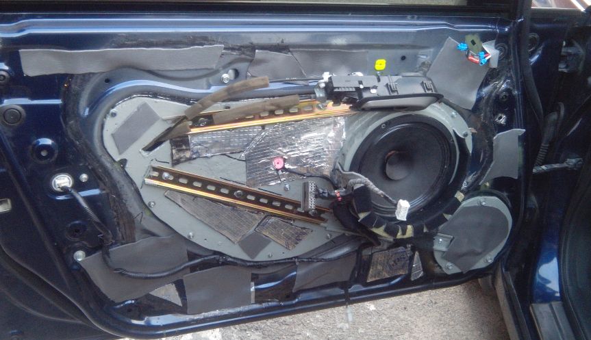

Как по мне то великоват доворот.
У меня дины стоят без доворота, в данный момент в полную полосу.
Так после 8к начинаются такие отражения от противоположного стекла, что караул
Мне проще, доставлю ВЧ и обрежу миды пониже. А с доворотом бы пришлось очень низко резать.
Ну и при довороте тяжелее усилить подиум, у меня дин рейки прикручены ззади и спереди
+ нужно стараться минимизировать туннель за динамиком
