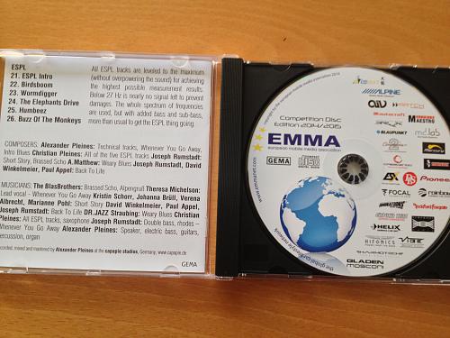

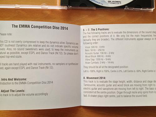

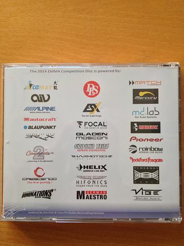

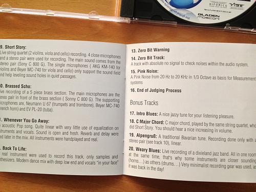

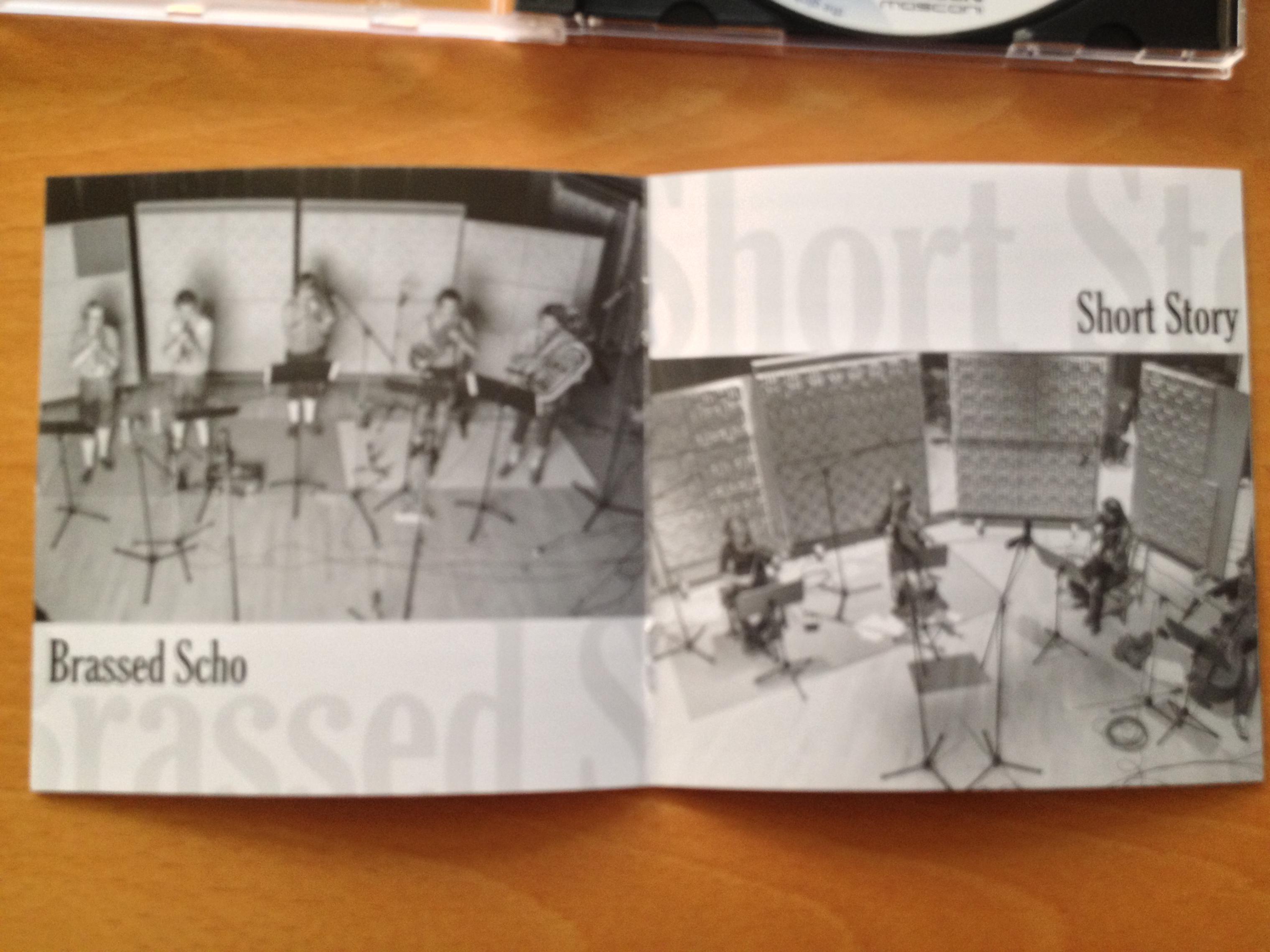

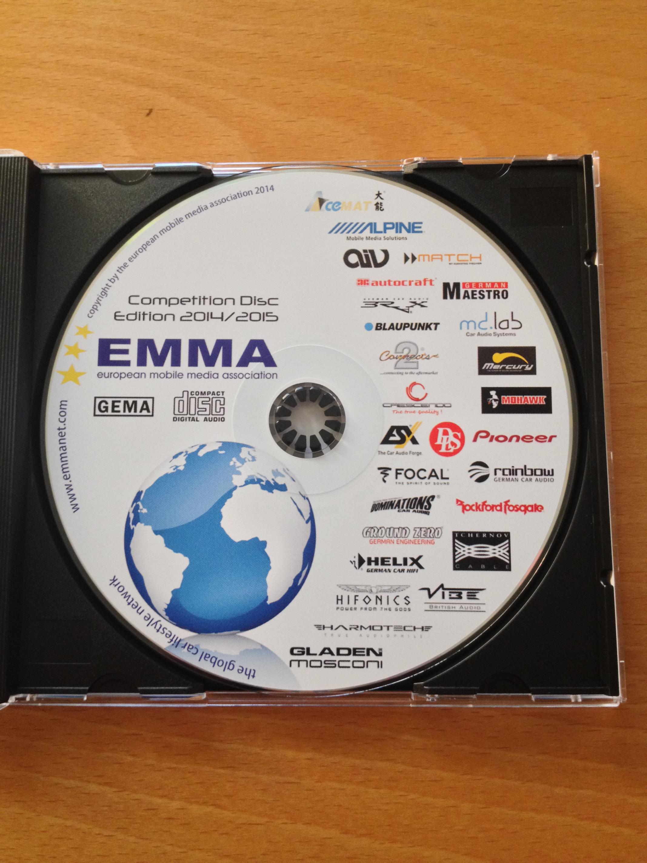

Старый 27.03.2014, 17:04   #36

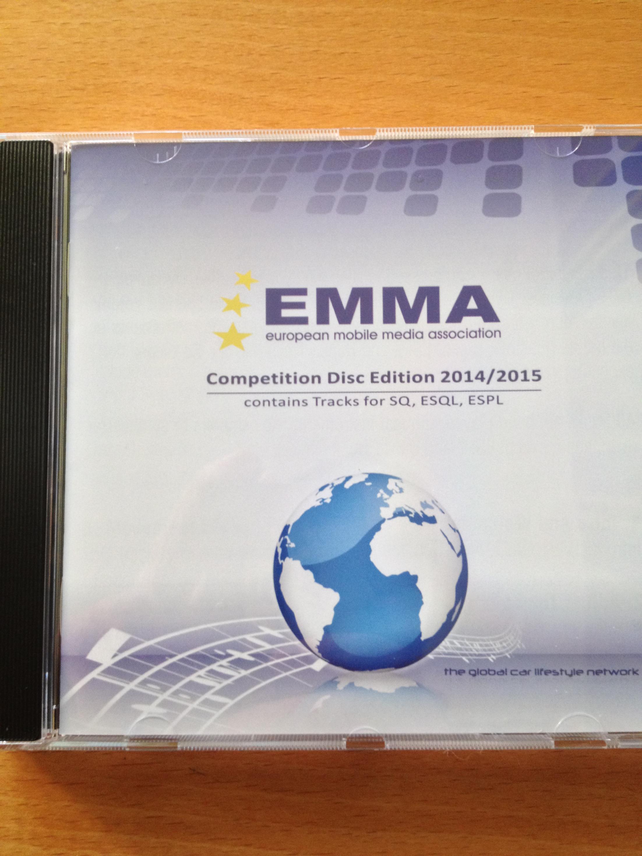

По умолчанию Re: Правила ЕММА, сезон 2014. Вопросы/ответы.
Диски будут в наличии 27.03.2014 г. Количество дисков ограничено.
Диски в наличии. По вопросам приобретения в лс или по тел.
Методическое руководство.
Пока на английском. Сейчас занимаемся переводом.
