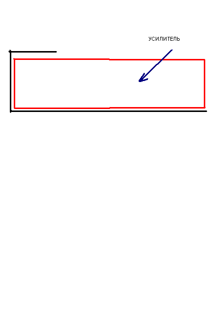

2. Насколько сильно греется ipa500.4. Не будет ли ему слишком жарко, если поставить усь под сидение и закрыть задний радиатор фанерой.

2. - информация не полная - какая нагрузка на ИПу планируется?
1. - есть таблицы... по гугли

1. Поиск рулит - есть на форуме таблица длина/сечение, там написано нужное! 60-100 А ставить....
2. Смотря как его эксплуатировать....

ИПу планируется нагрузить Morel Dotech Ovation 6 поканально.
Таблицы смотрел, считал. Но совсем запутался Вот и решил переспросить тех кто с этим чаще сталкивался.

1. - а чего бояться-путаться?.. Ставь что рекомендовано..
2. - Ставь и контролируй,особенно первое время..,а там видно будет... Техника - она брат не предсказуема...

Там в инструкии есть табличка.
Вот инструкция:
http://filestore.com.ua/?d=DD1DCDF09
У меня на 2 уся стоит 100A - если случайно коротнуть сгорает как спичка
У меня стоит под фальш полом, если грузить его хорошо в течении 2х-3х часов то набирает в раене 60-65 градусов цельсия. Активного охлаждения у меня нет. Считаю эту темпеатуру вменяемой.
Так что по поводу температуры поставь да по тестируй, благо сейчас у 90% мультиметров есть термопары для измерения температуры.
Не мудрено. Можно посмотреть сколько пусковой ток на вашем аккумуляторе написан, поэтому 100А для КЗ как-то не о чем.
P.S. Возьмите хороший амперметр, и замерьте ток перед вашими 2мя усилками. Думаю далеко будет до 100А.
Мерял, значение больше чем 41.4A получить не удалось
Акум родной BOSCH\Citroen было накарлякано на нем вродь 70Ah и 640А пускового (Модель ХЗ не написанно было)

Да в том то и дело мне нужно максимально обезопасить на первом этапе усилитель да и автомобиль в целом. Потом само собой буду дальше наблюдать чо да как. Нагружать не собираюсь. Не люблю громко и т. д., мне больше нравиться качество звучания.
