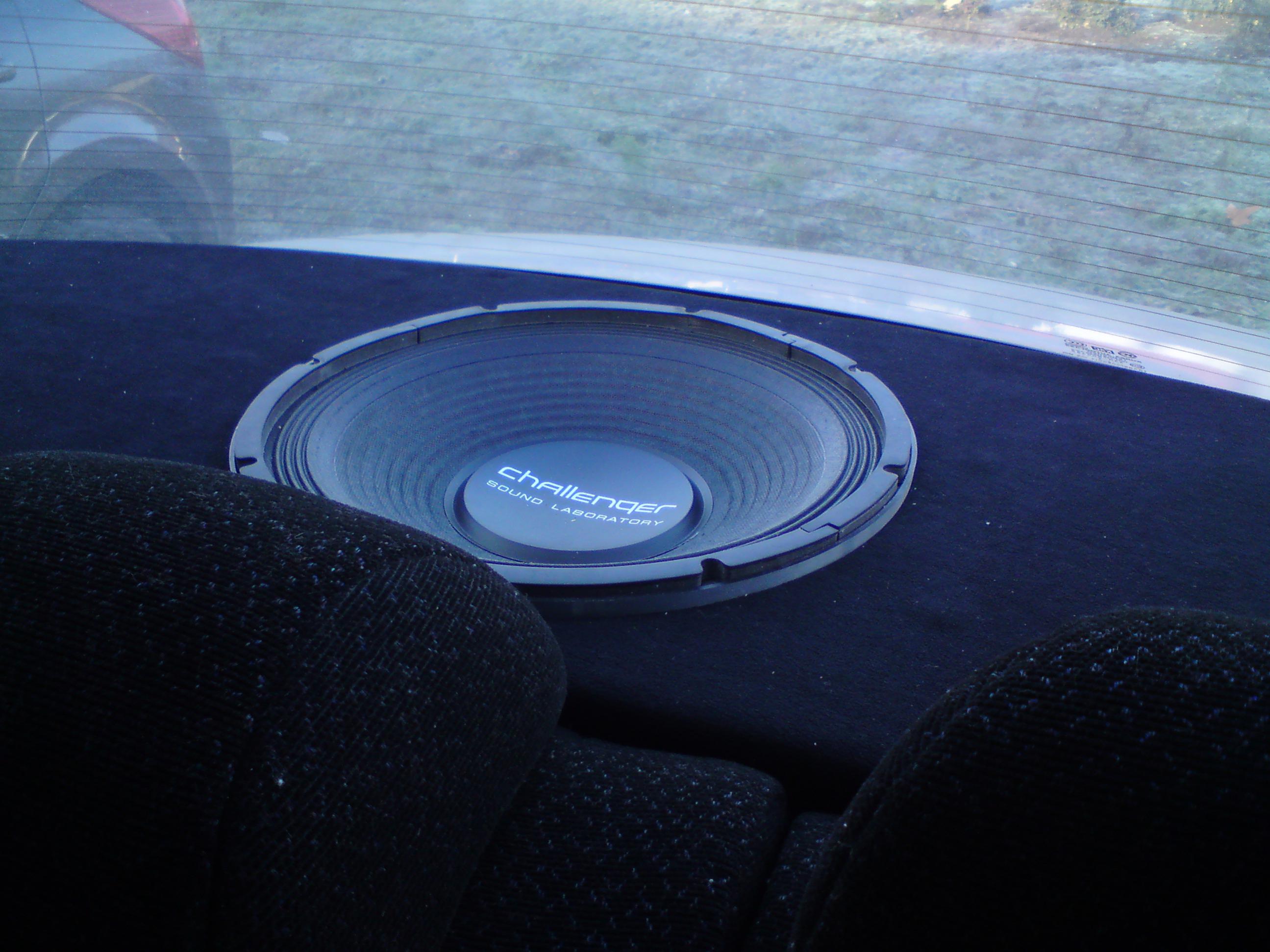

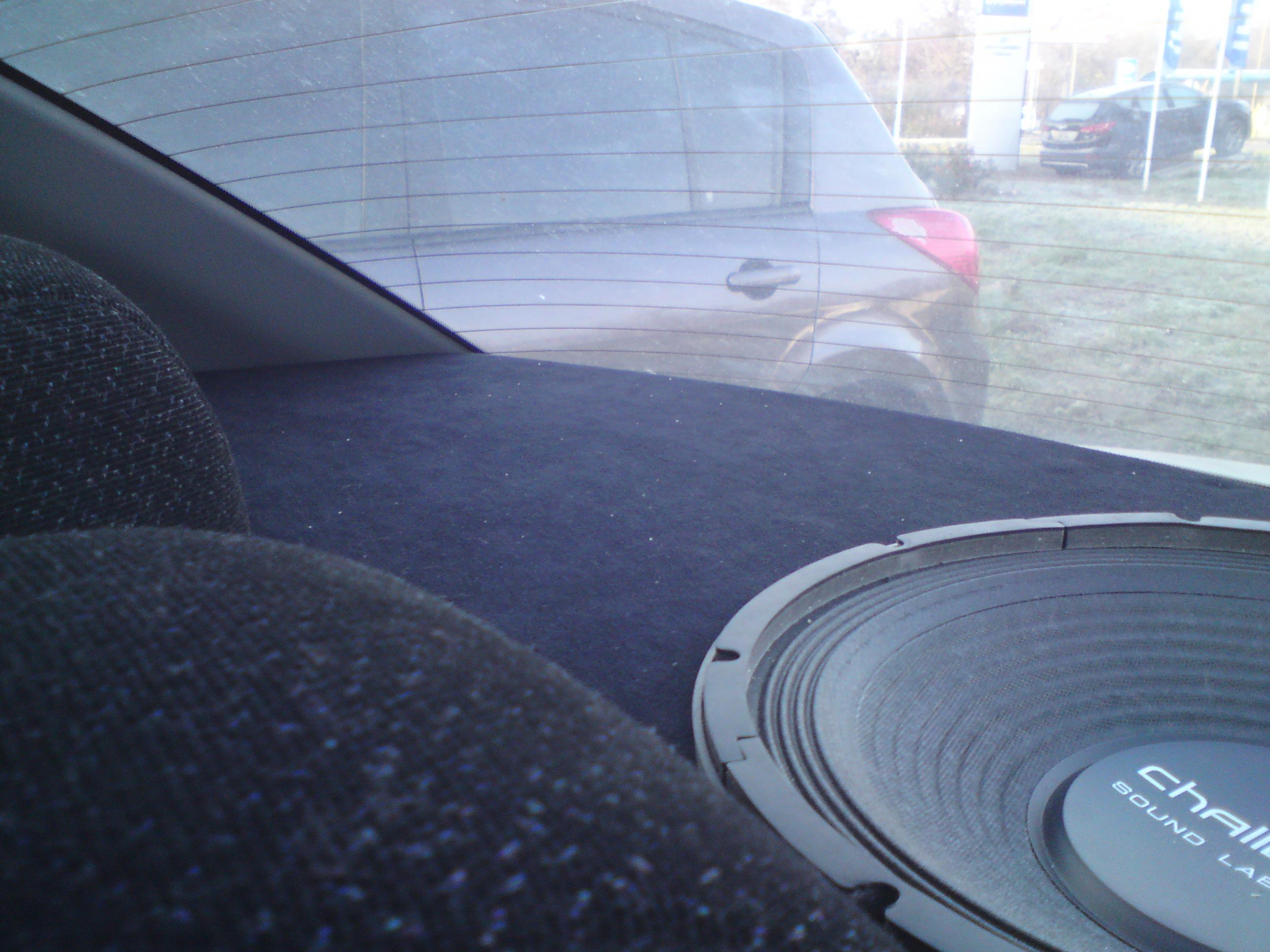

Еще три фоточи, тем же телефоном с не убранным салоном. И сразу вопрос: есть ли сетки именно под этот саб???, а то ребенок там 100% свой автопарк устроит

фришка его переигрывает.
а вы не пробовали ЗЯ в номер направлять???
я, например, насмотревшись на эти подлокотники, уже кинул обьявление о покупке сидухи с опеля (с подлокотником).
думал: ах как классно, бас прямо в салон! Как у "ровных" пацанов
поездил я с откинутой сидушкой и ЗЯ в салон направил - я был огорчен. саба нифига не слышно. и в этот момент, понял, что компоновка саба - очень важный момент.
как я понял позже, прямо в салон - это СКу ребята в основном так делают. а у меня саб не ску. усилок не особо мощщавый чтобы отжигать.
отворачиваешь саб в номер. вроде и дальше от себя на 70см отводишь. и направляешь его хрен куда - в крышку багажника. и бас в салон проходит только через 2 отверстия 6х9. а баса БОЛЬШЕ, и бас ГЛУБЖЕ.
конечно в идеале чтобы саб смотрел в заднее стекло...
я так ниразу не слушал. но мне кажется, что это идеально для седана.
и вообще по теории, фришка играет в авто не полноценно. т.е. не в идеальном Акустическом экране. даже при полной изоляции салона от багажника...
Раньше в этой теме я уже описывал установку в крыло ЗЯ, глубина была намного лучше чем направленность ЗЯ в салон. Но опыта с фришкой не было, только рассказы и впечатления других людей и довольно положительные. Плюс, ко всему этому, я ни сантиметра не забрал объема багажника. А багажник порой ох как нужен.

хоть в пару словах расскажите, как фришка играет?
быстро? громко? глубоко?
интересно
Расскажу обязательно, пускай разыграется, доделаю все как надо и настрою, вот тогда и расскажу, покажу уже на соревнованиях.

Сабик потихоньку разыгрывается и есть что добавить. Сейчас я понимаю, что в сравнении с ЗЯ и особенно ФИ фришка музыкальнее. Нету давки и желудок из нутри не выворачивает, за то быстро, чётко, достаточно глубоко, низко и музыкально проигрывает джаз, блюз, рок и классические композиции. Это именно то, чего мне не хватало. Хочу выразить благодарность всем участникам кто посоветовал мне фри эйр сабвуфер, а именно Самонову Олегу, Джокеру, nik_on_off и Майклу.
Майклу отдельное спасибо в подсказках и помощи при не лёгком изготовлении полочки.
