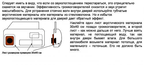

Вот разворошил старую тему, т.к. не нашел однозначного ответа на следуюший вопрос
Сообщение от Kapitoshka Посмотреть сообщение
Так що на рахунок акценту, або бітопласту 10L за діном на зовнішній фільонці?
Так сколько и какого материала клеить на внешнюю филенку (кроме вибры есс-но)?
В Art of installation дают следуюшие рекомендации
кто что думает???

Не согласен. Наличие шумопоглотителя на филенке по всей площади с т.з. звука даст весьма положительный эффект, препятствуя многократным отражениям и, соответственно, снижая вероятность призвуков (у нас же все равно не идеальный закрытый корпус). Вот только выбор материала в данном случае, увы, очень ограничен. Например, традиционные шумопоглотители весьма гигроскопичны, не будут успевать высыхать - в результате внутри двери постоянно будет сыро (даже в сухую погоду). Для динамиков тоже не оптимальная среда, кстати. Потому в ассортименте Шумофф и предлагается заключенный в пленку шумопоглотитель с пирамидальной структурой поглощающей поверхности - Герметон-А15Л. Кстати, Олег, у Вас в комплекте, кажется предусмотрен как раз этот материал для наружных филенок

Сообщение от fetus Посмотреть сообщение
Спасибо, Алексей! Как всегда все четко и ясно - количество, и название конкретно пригодного для этой цели материала. Значит все правильно я закупил - можно спать спокойно )))
