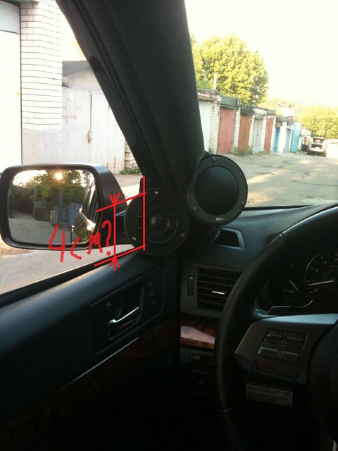

По умолчанию Re: Вопросы по поводу этапа эмма Луганск!
это смотря как мерять.
Вложение 19327
И кому этот ВЧ, на фотке ,мешает обзору,с места водителя, в это левое зеркало и боковое стекло?

Сообщение от N 16 Посмотреть сообщение
правила одинаковы для всех.
в этом авто может и не мешает, а в другом - будет.
Итаг... продолжим... как там... а воз и нынче там
фото с линейкой...
Вот фото... на фото выше я провёл невидимую линию... На этих фото я упёр линейку не в пластиковый треугольник зеркала... а в резиновый уплотнитель стекла... поставил линейку на 0... она даже чуть с выгибом, т.к. упирается в зеркало... Если упереть в треугольник держалки зеркала... будет ещё меньше... там 2см будет, если не меньше...
Могу выложить более крупно, если не видно...

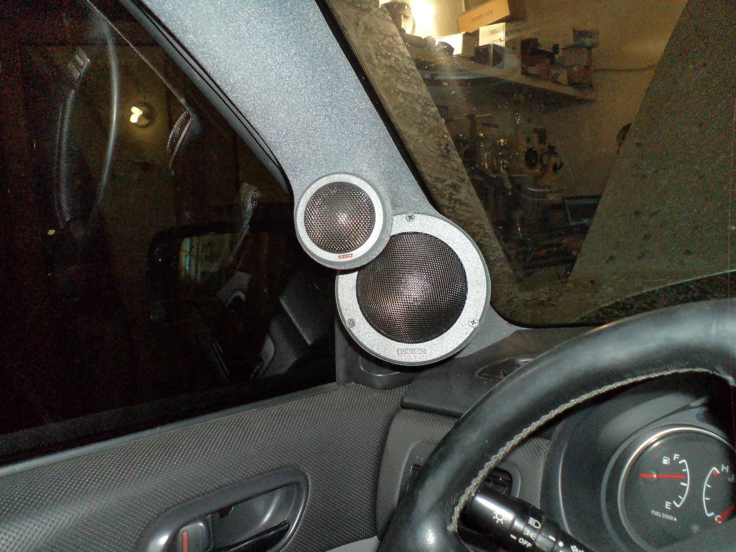

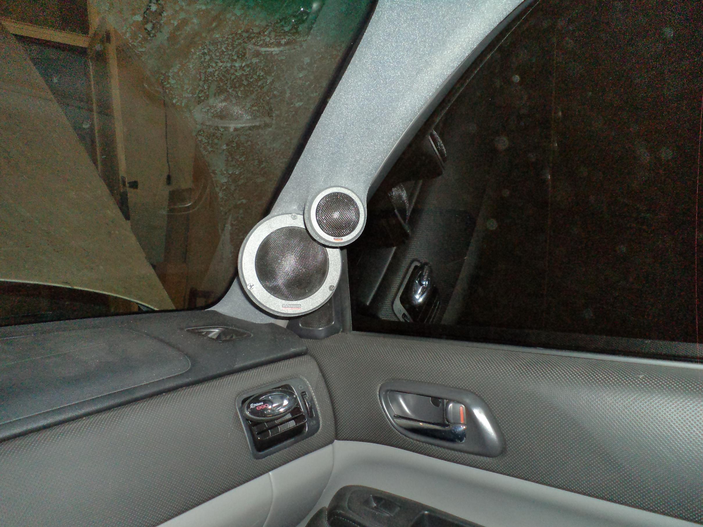

В процессе обсуждения с судьями, проходившими евросертификацию (в том числе и с составителями Правил в оригинале) выяснилось (на данный момент и не окончательно):
1. Да, тёмная зона 4 см распространяется и на боковые стёкла.
2. Упоминание в Правилах про "горизонтальный взгляд" с водительского сиденья и рисунки в Методичке по инсталлу на стр.47 и 48 (отвес с горизонтом/вертикалью и 4 см) - это ПОЯСНЕНИЯ касательно именно лобового стекла. Как и рисунок с капотом.
3. По боковым стёклам - отмеряем 4 см по периметру от краёв ( отмеряем со стороны улицы), заклеиваем скотчем - в Вашем случае от бокового треугольничка. Затем - процедура как и была, изнутри ( с водительского сиденья из положения судейства ) смотрим попадает или выходит за зону 4 см.
Кстати, так и не было ответа по боковым стёклам - как мерялось и мерялось ли вообще...
На фото - примерные линии и процедура как мерять..
Моё мнение - по ВЧ с левой стороны - там нет -3.
Обзор 2.pdf
Ну и последнее - желательно бы увидеть фото на левую и правую сторону именно со стороны водителя (как пример - на этих фото, правда тут процедура измерения по Правилам 2011, но суть понятна) и Ваше подтверждение, что положение водительского сиденья КАРДИНАЛЬНО не менялось между судейством звука и инсталла.

Сообщение от zav Посмотреть сообщение
Итаг... продолжим... фото с линейкой...
Все, что вы меряете не имеет никакого отношения к правилам, увы!
Еще раз взляните на главную схему в правилах с темными зонами.
http://photo.qip.ru/users/petru4o4ua...211/210597507/
По вашим боковым окнам всего навсего нужно отмерять 4 см по периметру, что было и сделано в применении к вашему авто. Судья по звуку сидел на месте водителя, другой прикладывал полоски к боковым окнам, в обоих случаях корпуса вч. перекрывали обзор 4 см. Однозначно!
Увы, ваши фото не дают никакого представления об обзорности. Фото должна выглядеть приблизительно так:
http://photo.qip.ru/users/petru4o4ua...211/210666410/
и учитывая реальные маленькие размеры декоративных уголков пер. дверей:
http://photo.qip.ru/users/petru4o4ua...211/210666409/
http://photo.qip.ru/users/petru4o4ua...#mainImageLink
и то насколько ваши большие твитеры с фланцем 110мм выдаются в глубину и внутрь салона:
