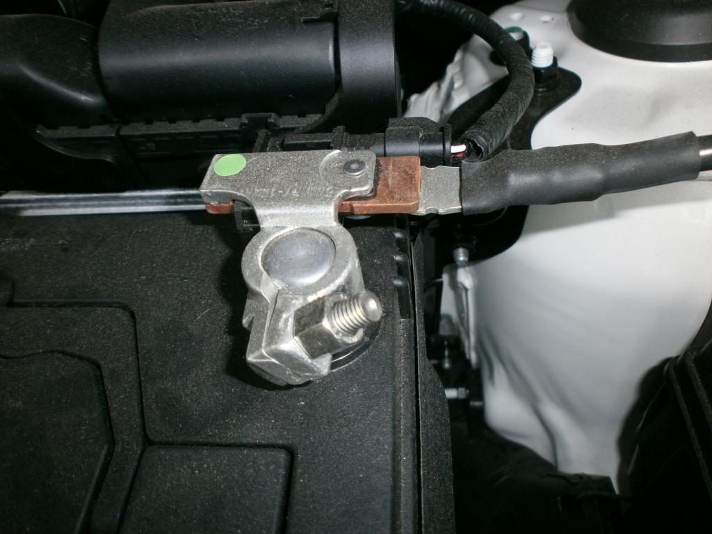

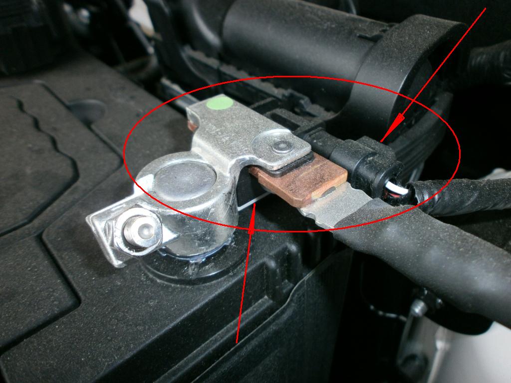

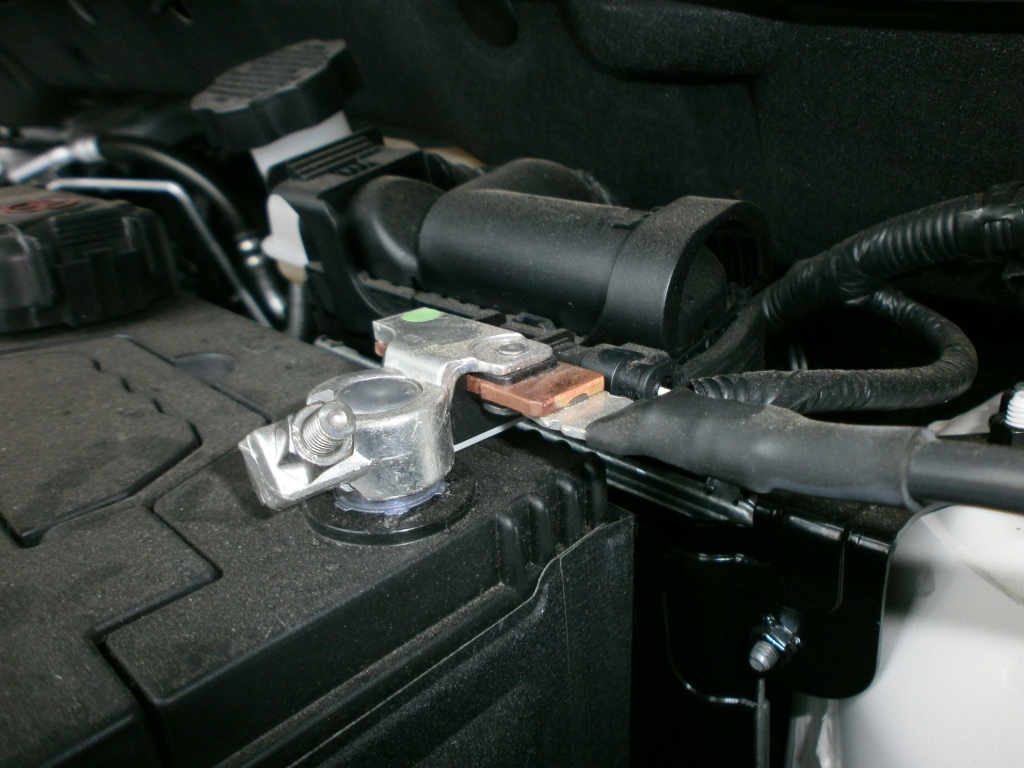

Ну конечно же интересно, а какие функции он выполняет?
Отвечает за обрыв питания, короткое замыкание и падение напряжения. Главная задача, контроль питания.

А де датчик?? це та така мідна штучка??
я бучу тільки клему
я бучу тільки клему
Да и под ней мост к которому подключается фишка для контроля.

В принципе не вижу проблемы доп массу организовать после этого датчика. Авто производители все норовят нам жизнь усложнить

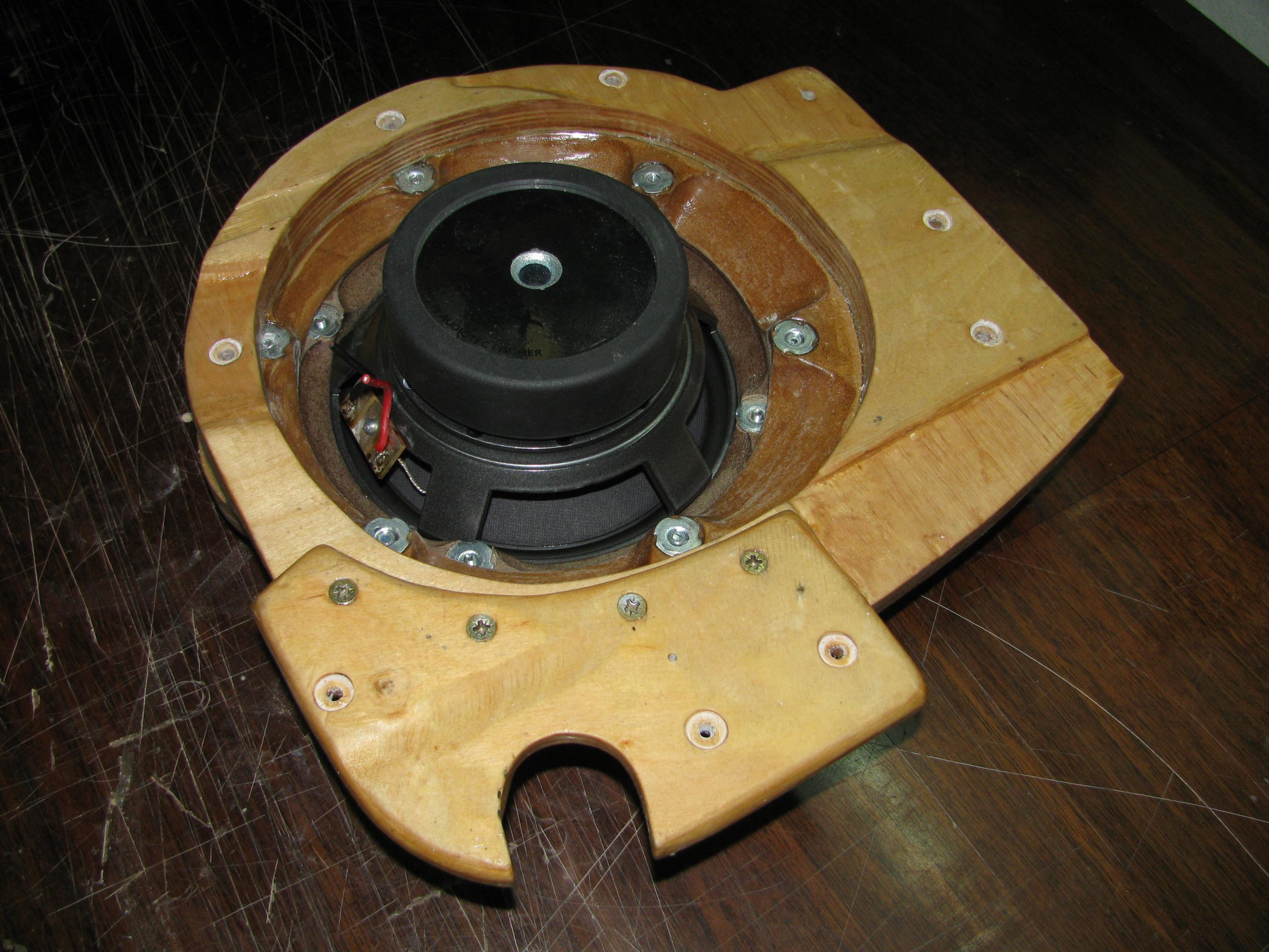

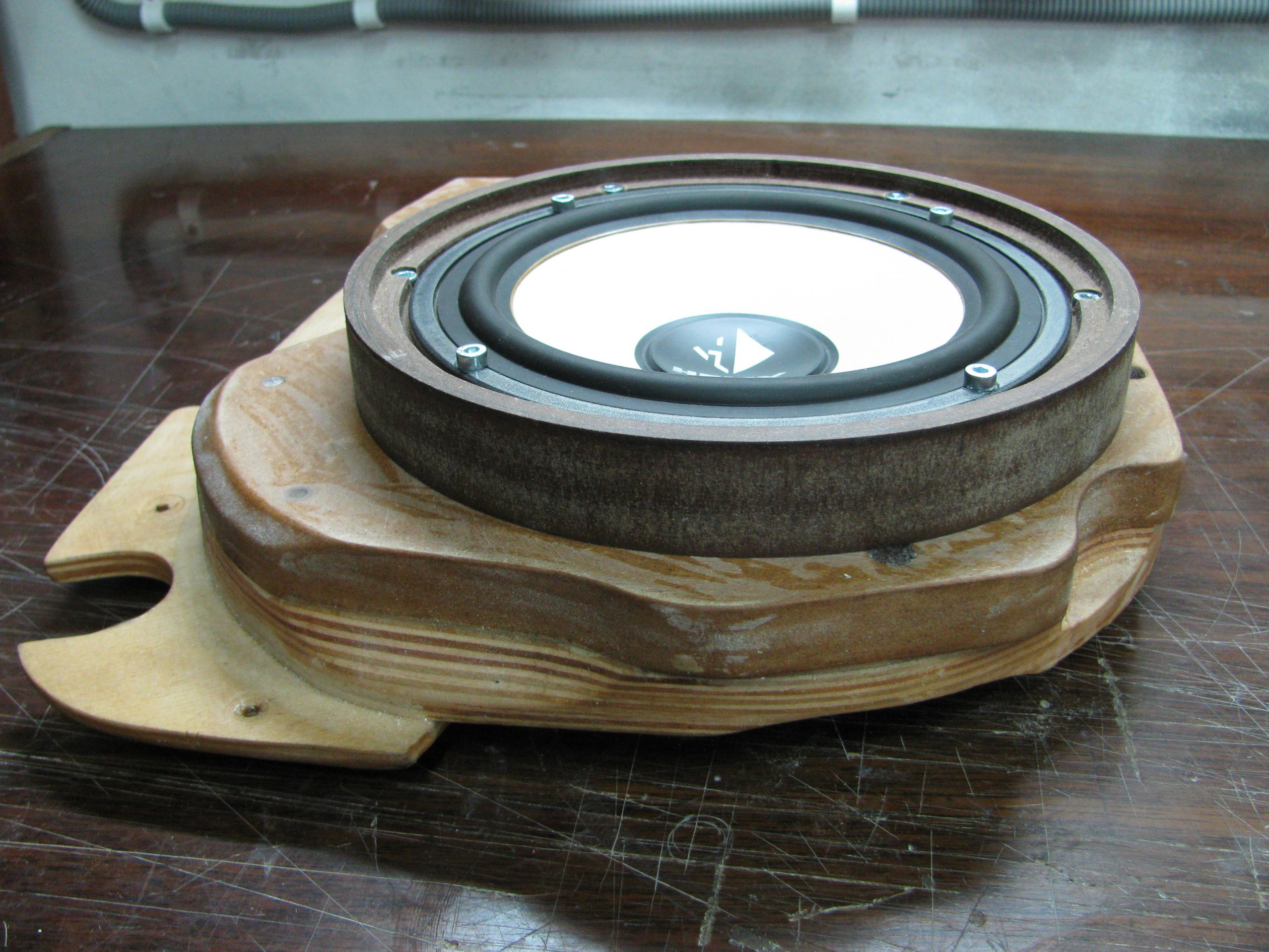

Изначально не правильно понял вопрос и соответственно, хотел задать вопрос по туннелю на сколько он портит звук и чем это будет чревато?

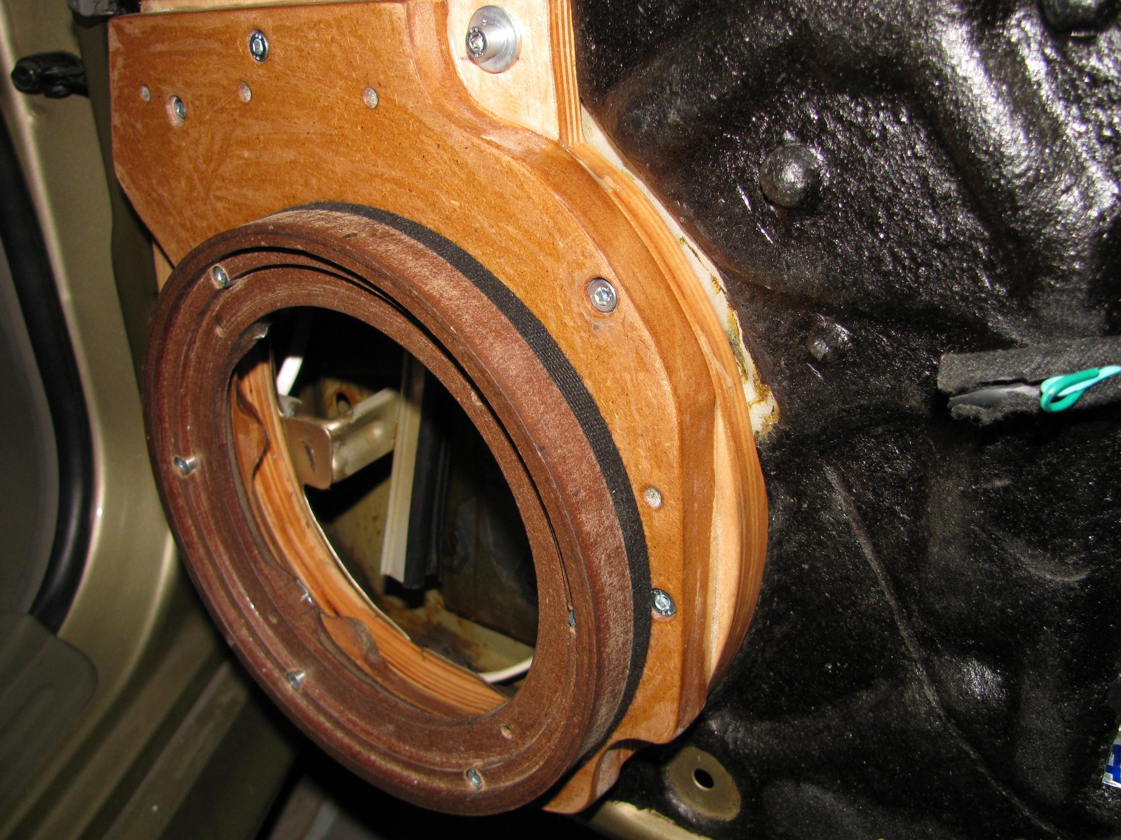

Туннель влияет всегда по разному, если говорить про Сонату и ее родном подиуме, который на первый взгляд кажется не так уж и плох, то проблема не только в туннеле за динамиком, там и перед ним небольшой туннель и родная сетка не самая просветленная. Да и еще филенка в этой машин не жесткая, прогибается легко. Вообщем все это вместе вылазит не равномерностью в середине(на слух неприятный резак) и рыхловатым мидбасом, но это не сильно выражено, больше страдает середина. Чуть можно исправить ситуацию если заменить штатный гриль, и в родном подиуме пролить все пустоты полиэфиркой со свинцовой дробью, в свое время так и делал, но это полумера, для нормального звука нужны более кардинальные переделки, чем собственно сейчас и занимаюсь, уже есть кое какие наработки, сейчас буду делится А раньше было так:

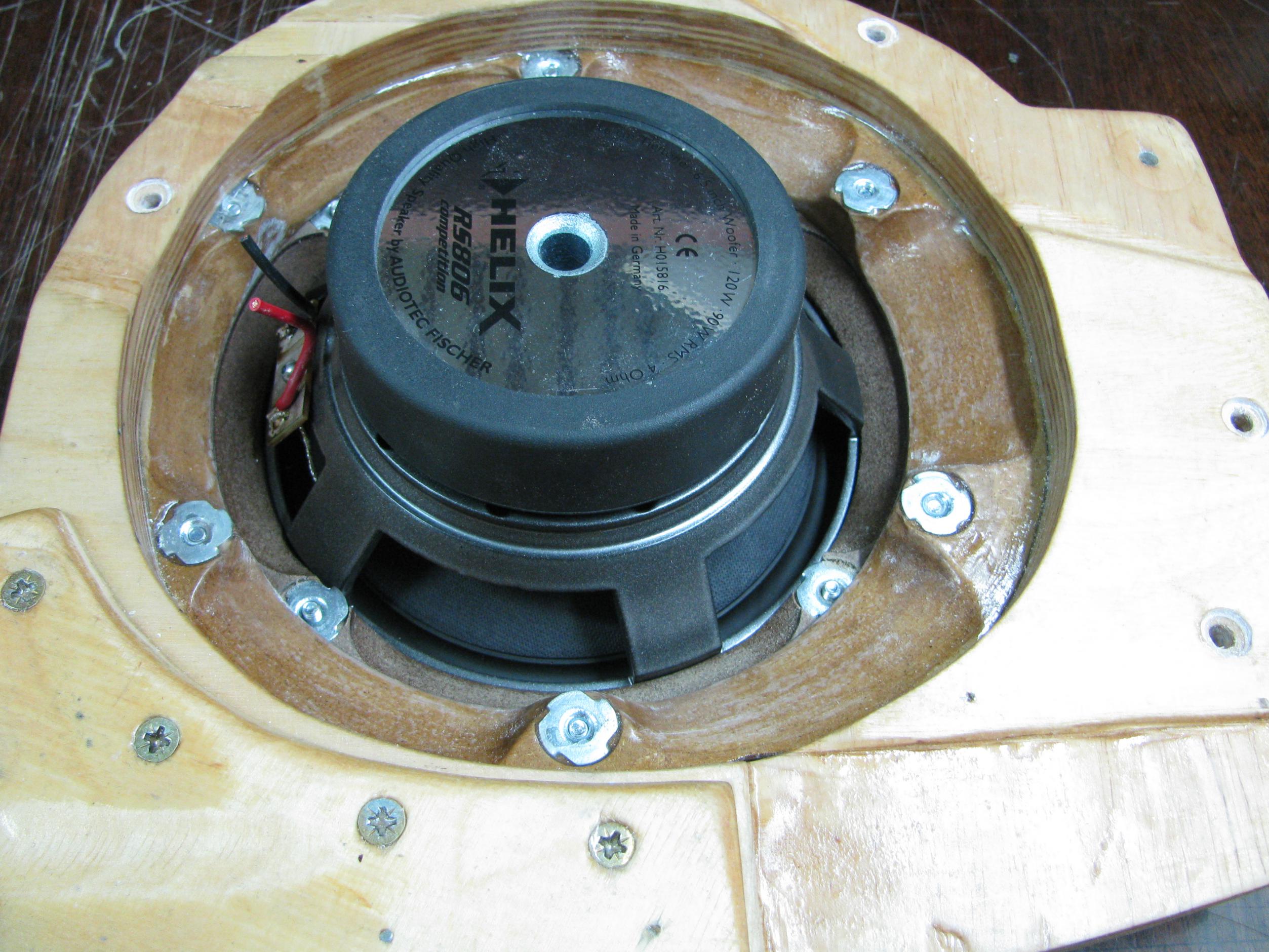

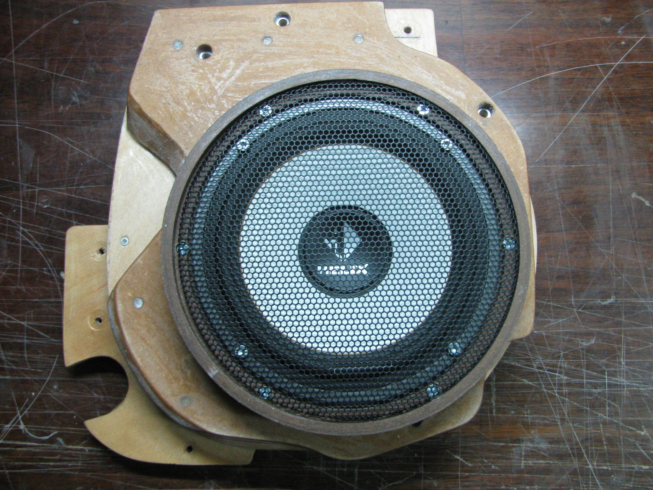

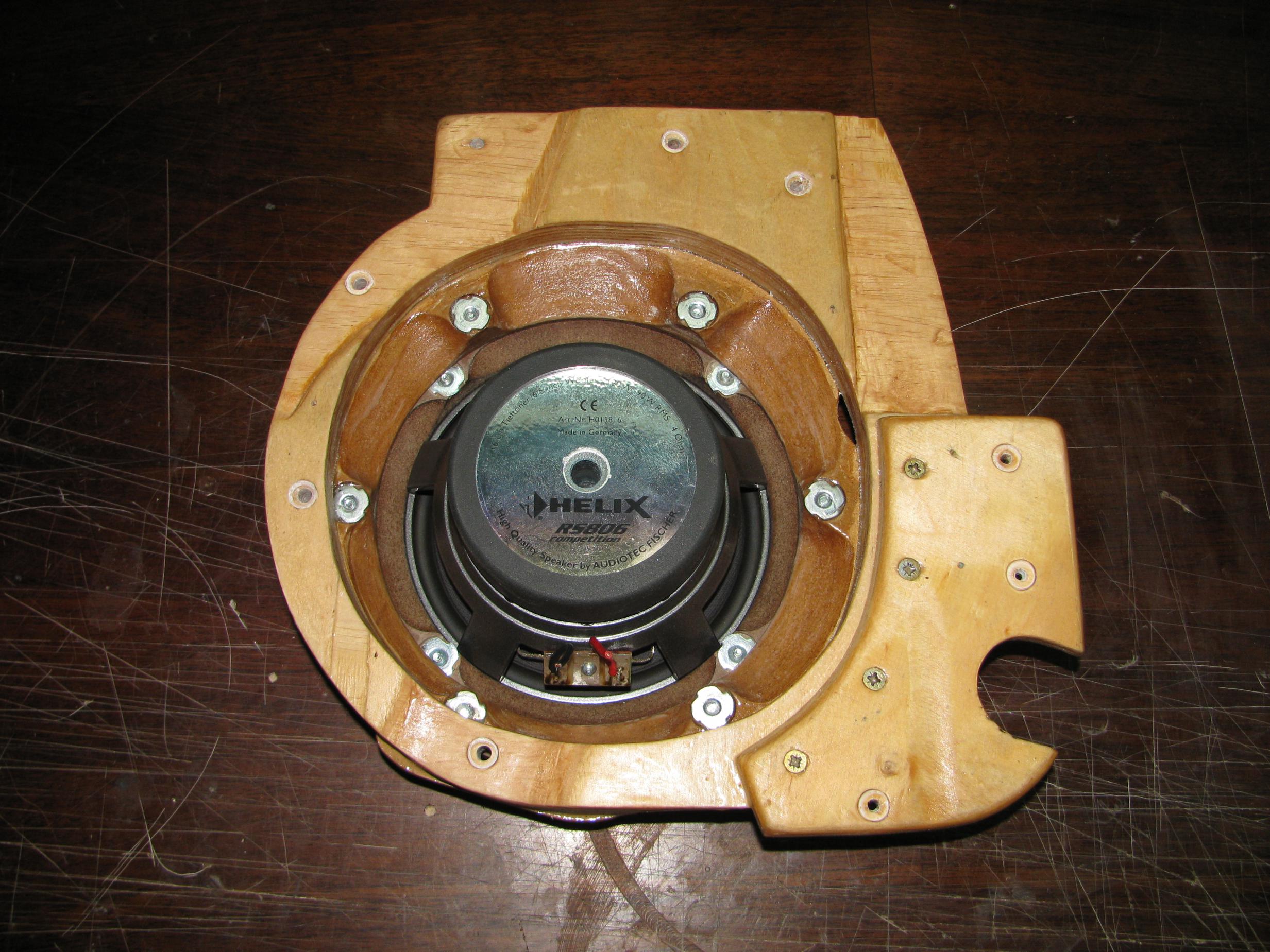

Старый 06.07.2012, 19:30   #48
Samonov Oleg
Аватар для Samonov Oleg
Регистрация: 02.12.2008
Сообщений: 544
Вы сказали Спасибо: 170
Репутация: 429
По умолчанию Re: Hyundai Sonata EF

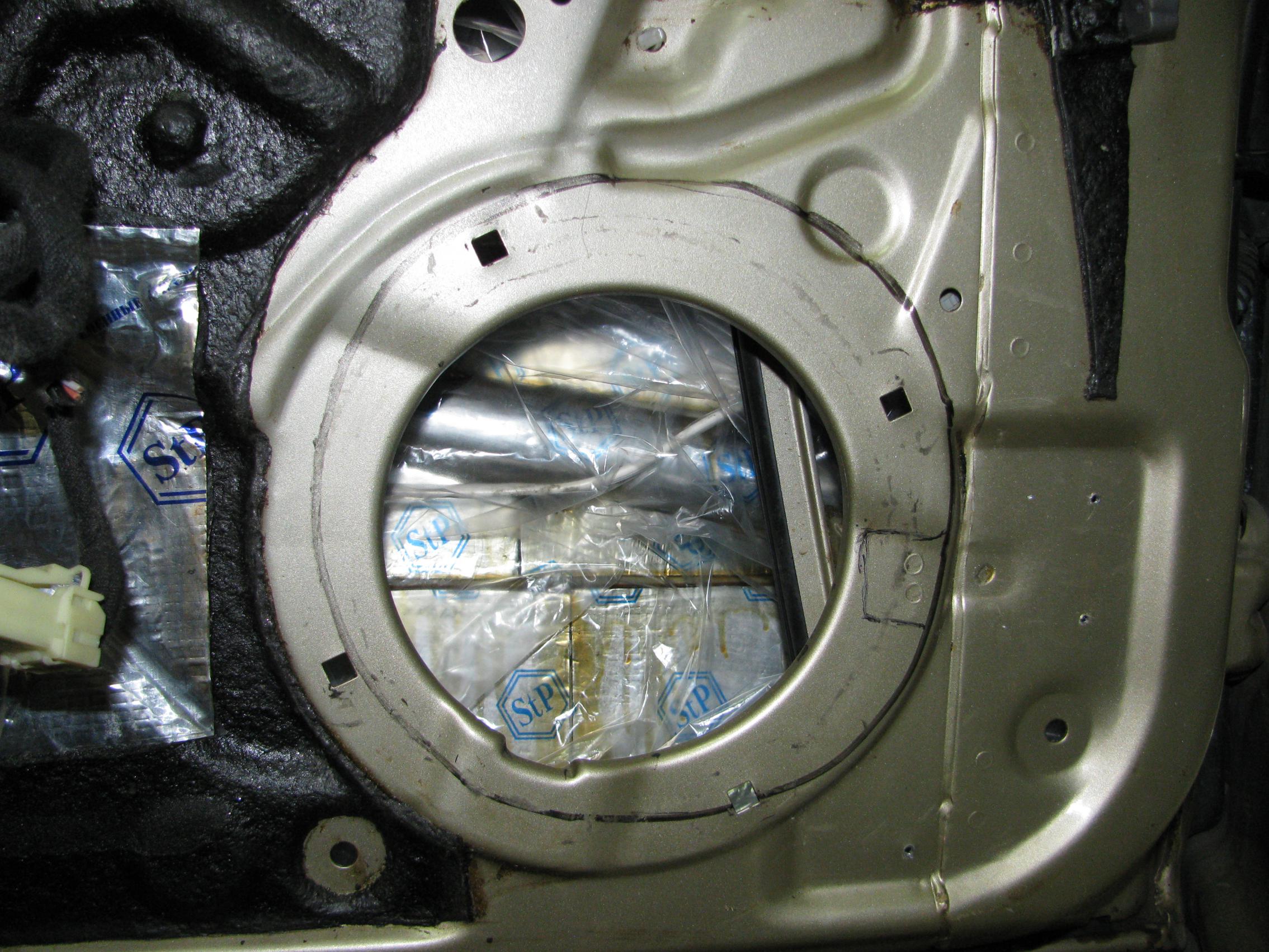

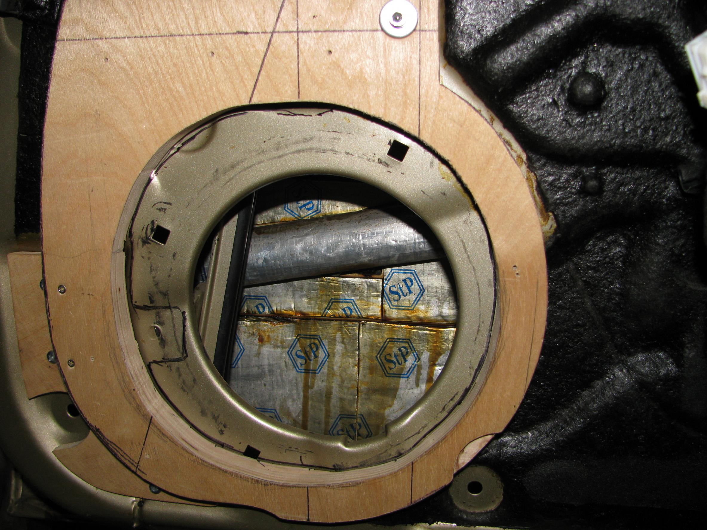

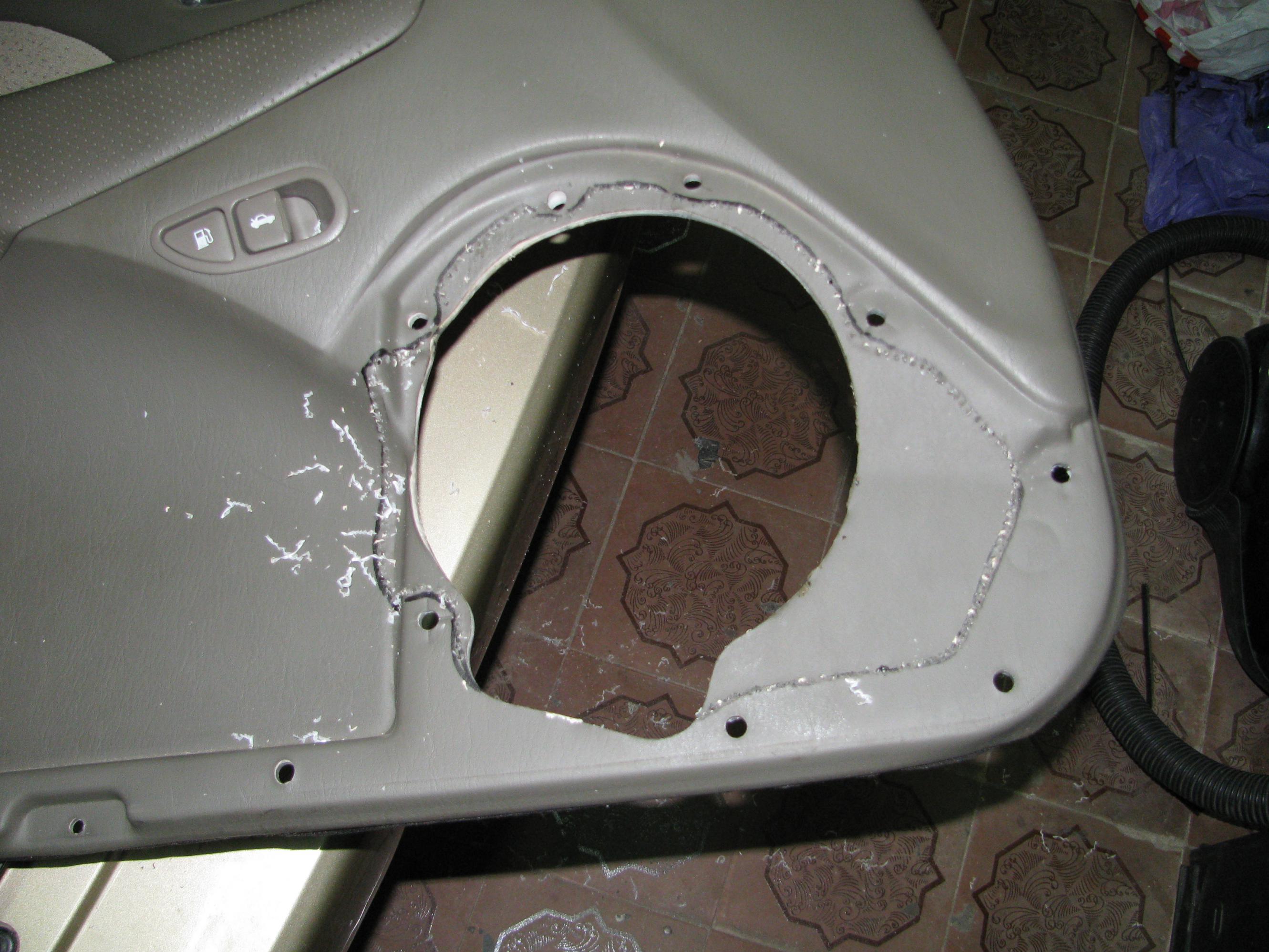

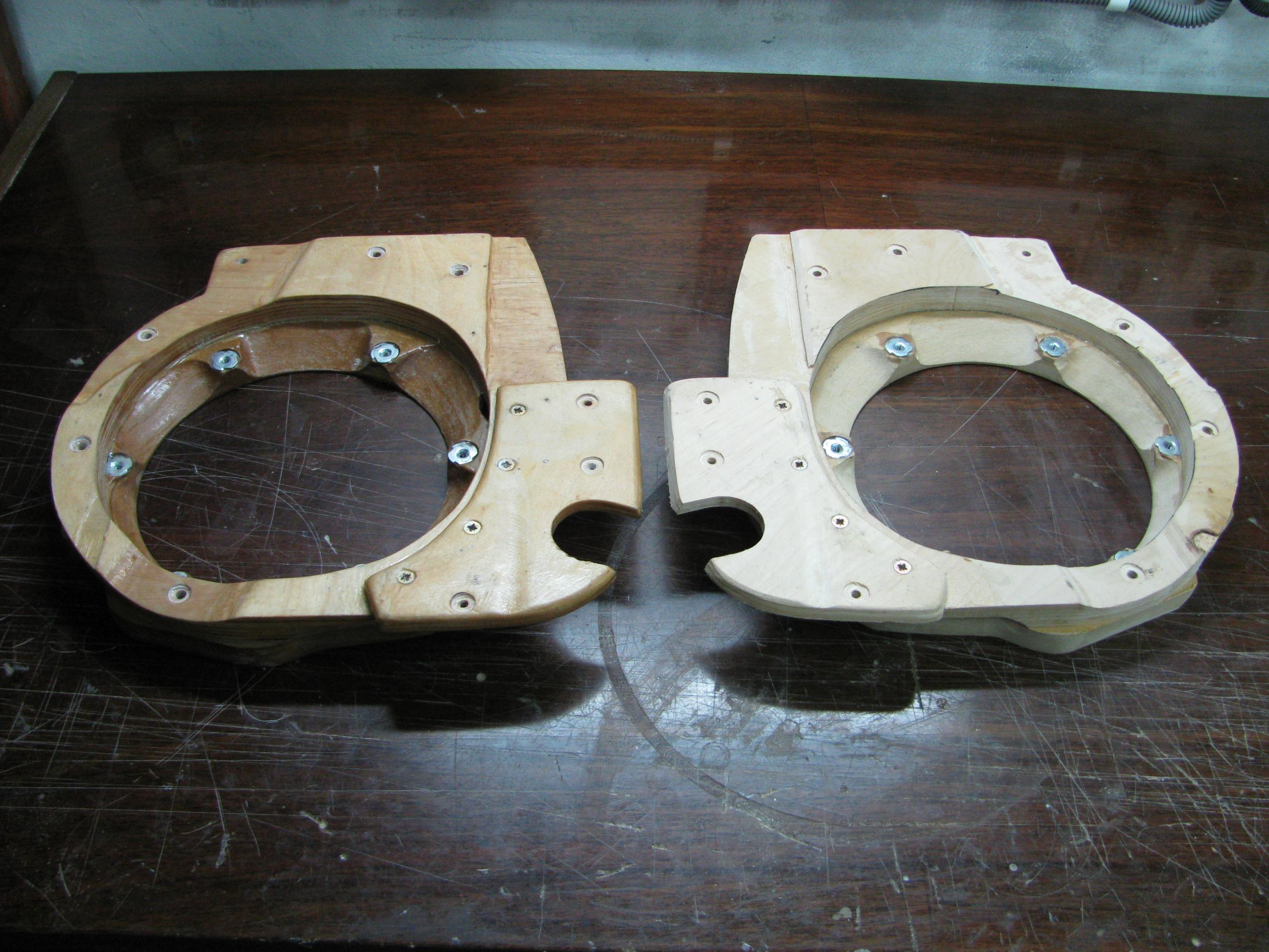

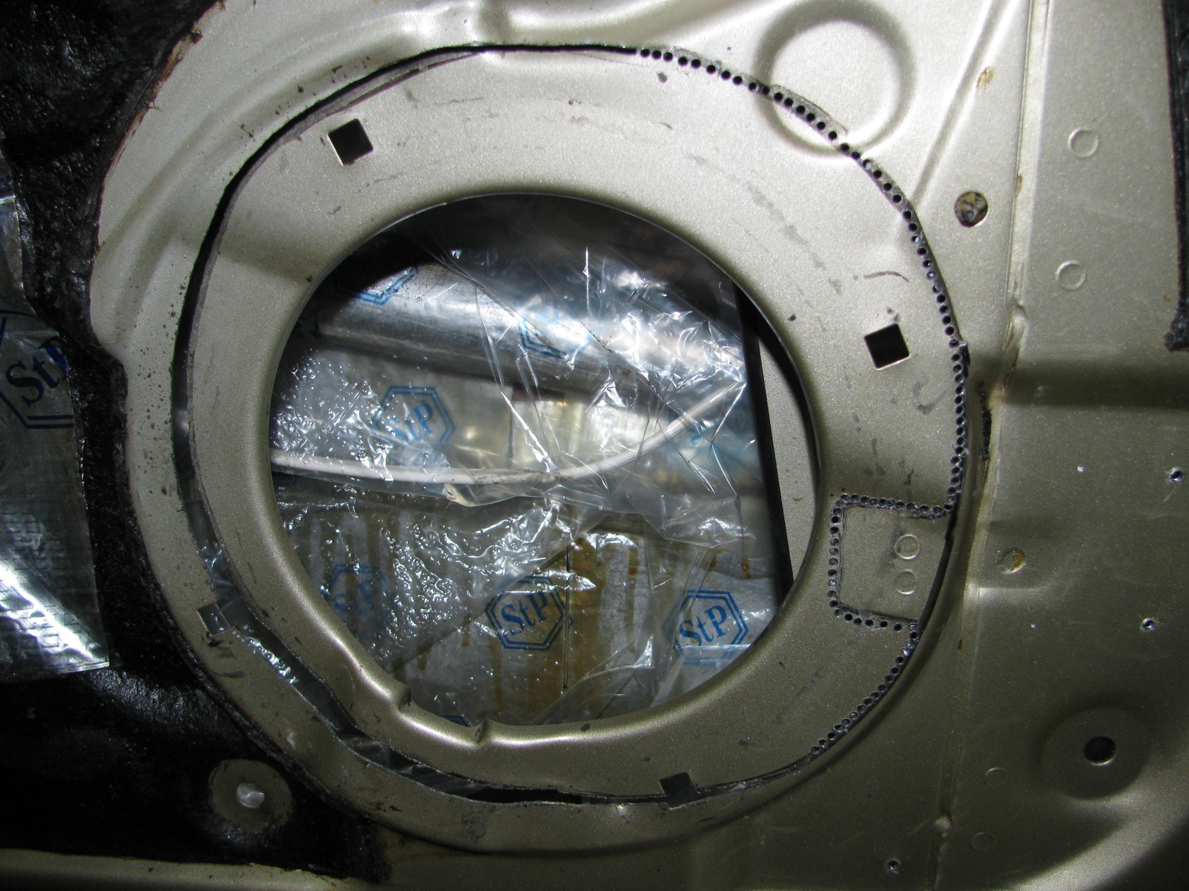

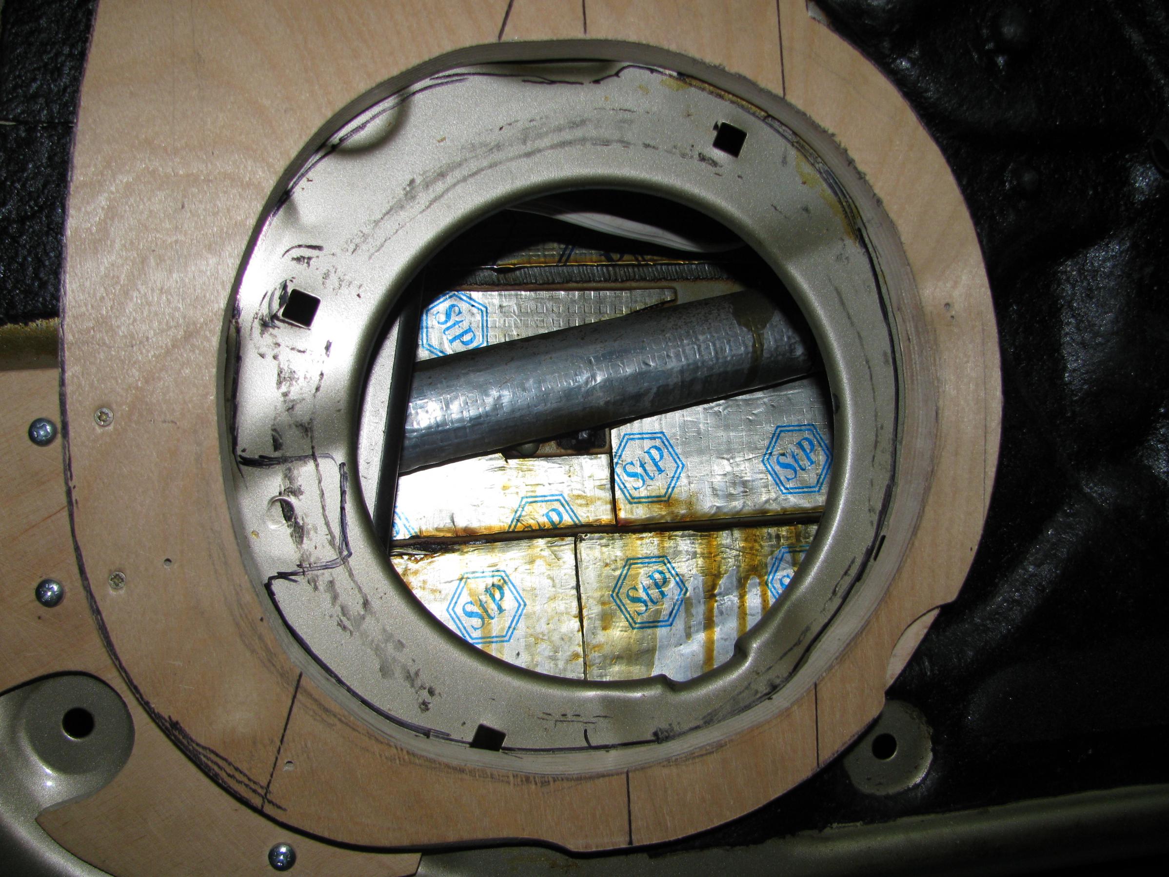

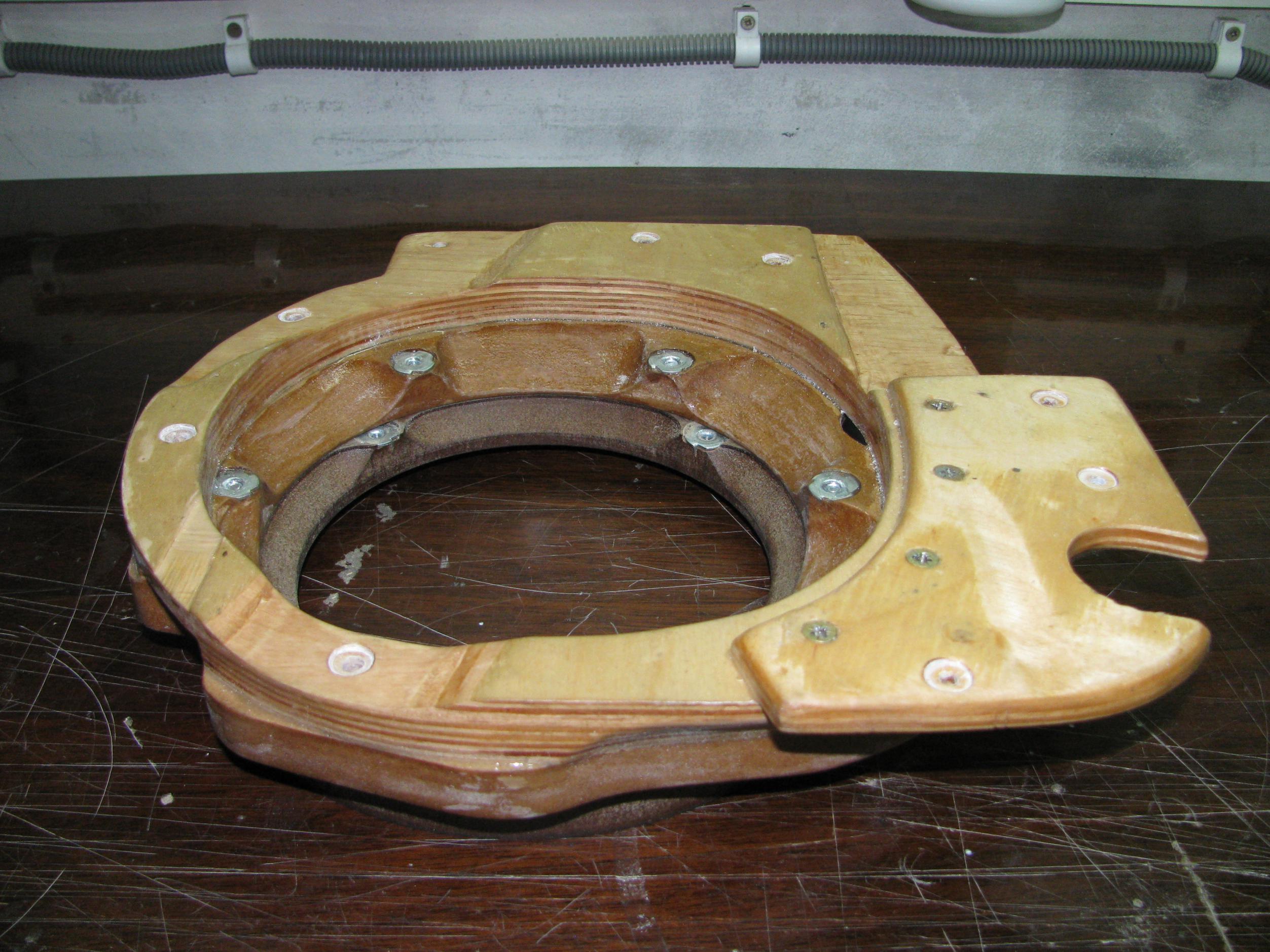

Двери еще не закончены, но поскольку про них заговорили,расскажу о процессе. Для начала определил на сколько смогу увеличить отверстие под динамик...
ID:	19340   Нажмите на изображение для увеличения
Старый 06.07.2012, 19:42   #49
Samonov Oleg
Сообщений: 544
Репутация: 429

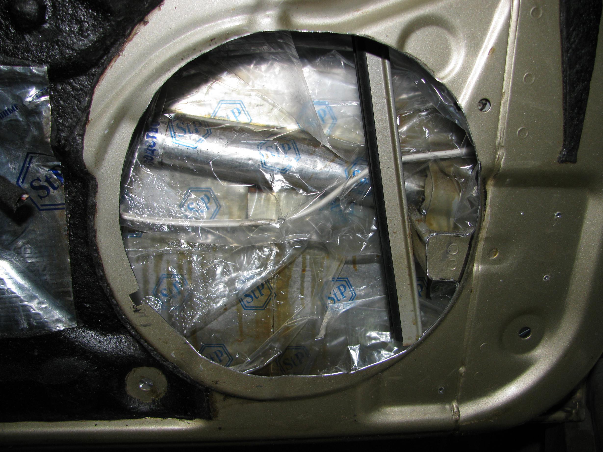

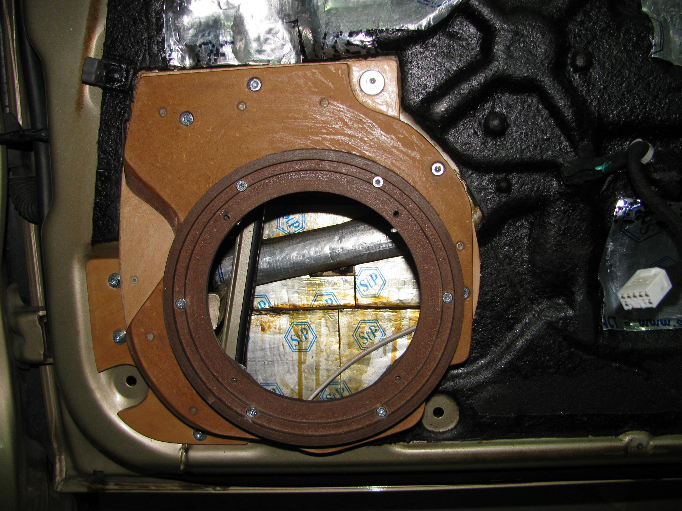

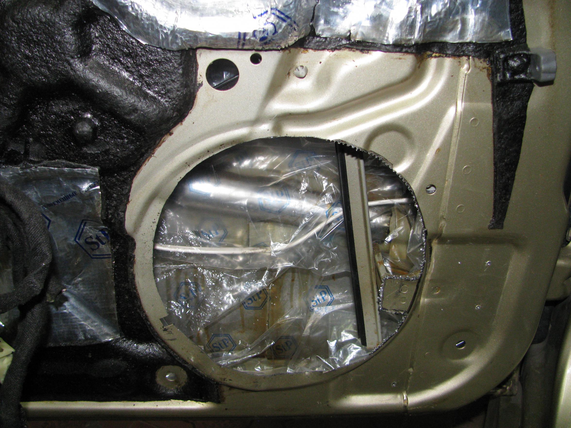

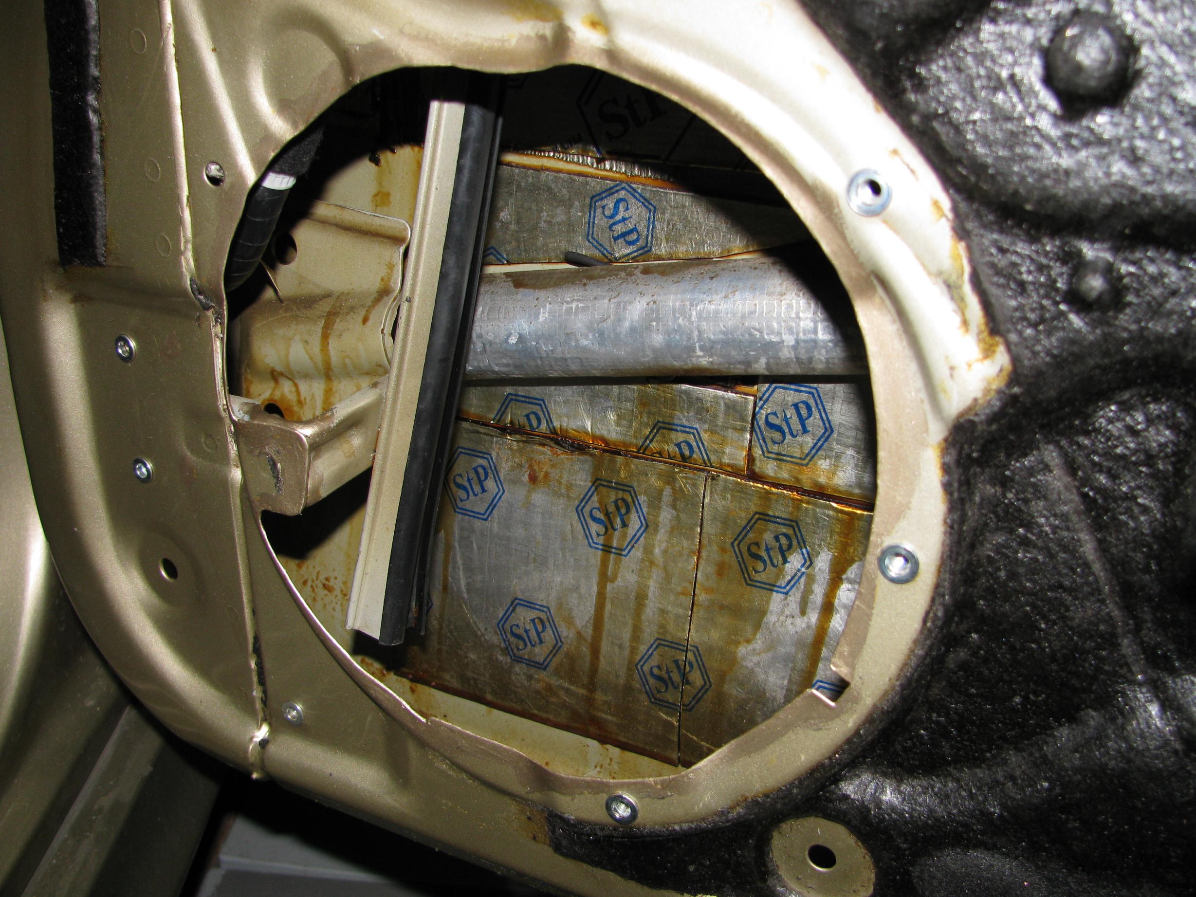

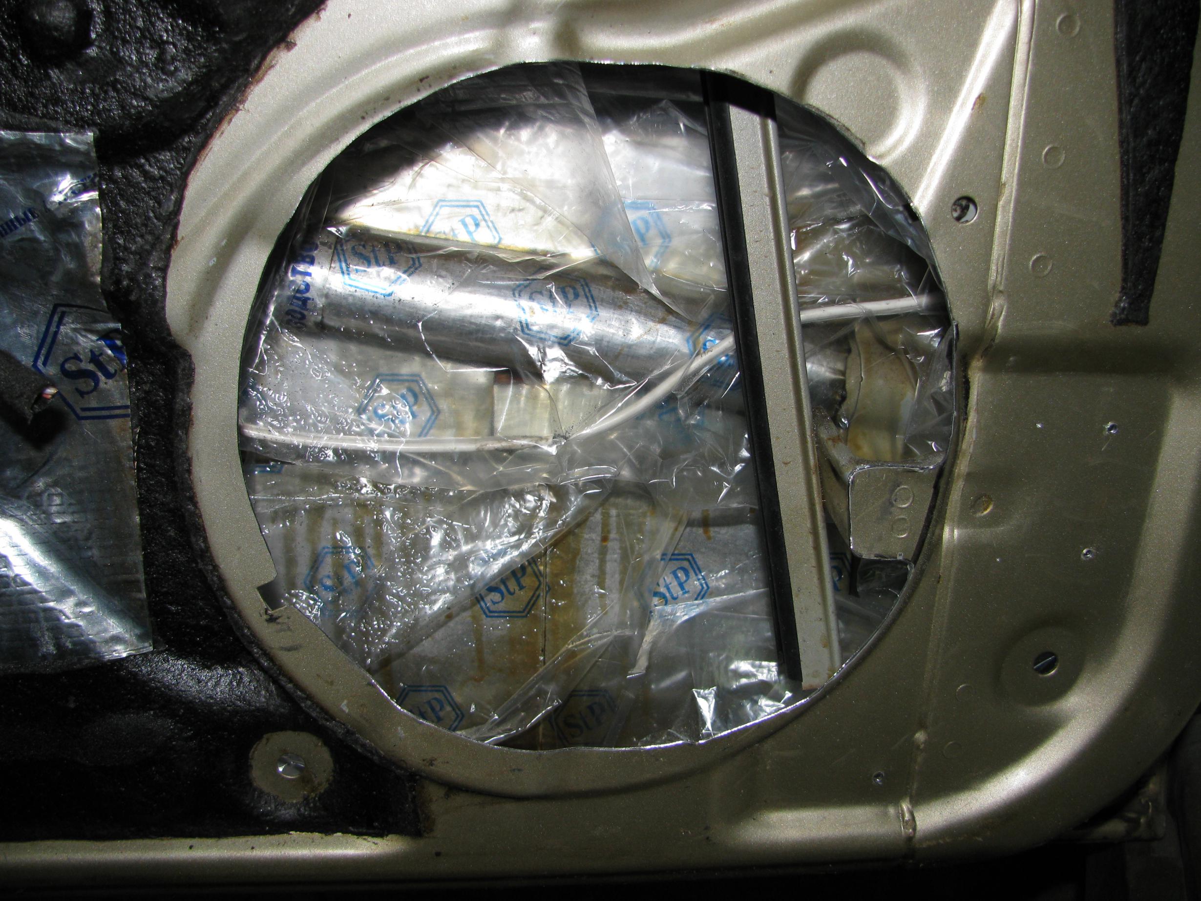

Дальше вырезал,высверлил,зачистил,покрасил...
ID:	19343   Нажмите на изображение для увеличения
ID:	19345   Нажмите на изображение для увеличения
ID:	19347   Нажмите на изображение для увеличения
ID:	19349   Нажмите на изображение для увеличения
ID:	19351   Нажмите на изображение для увеличения

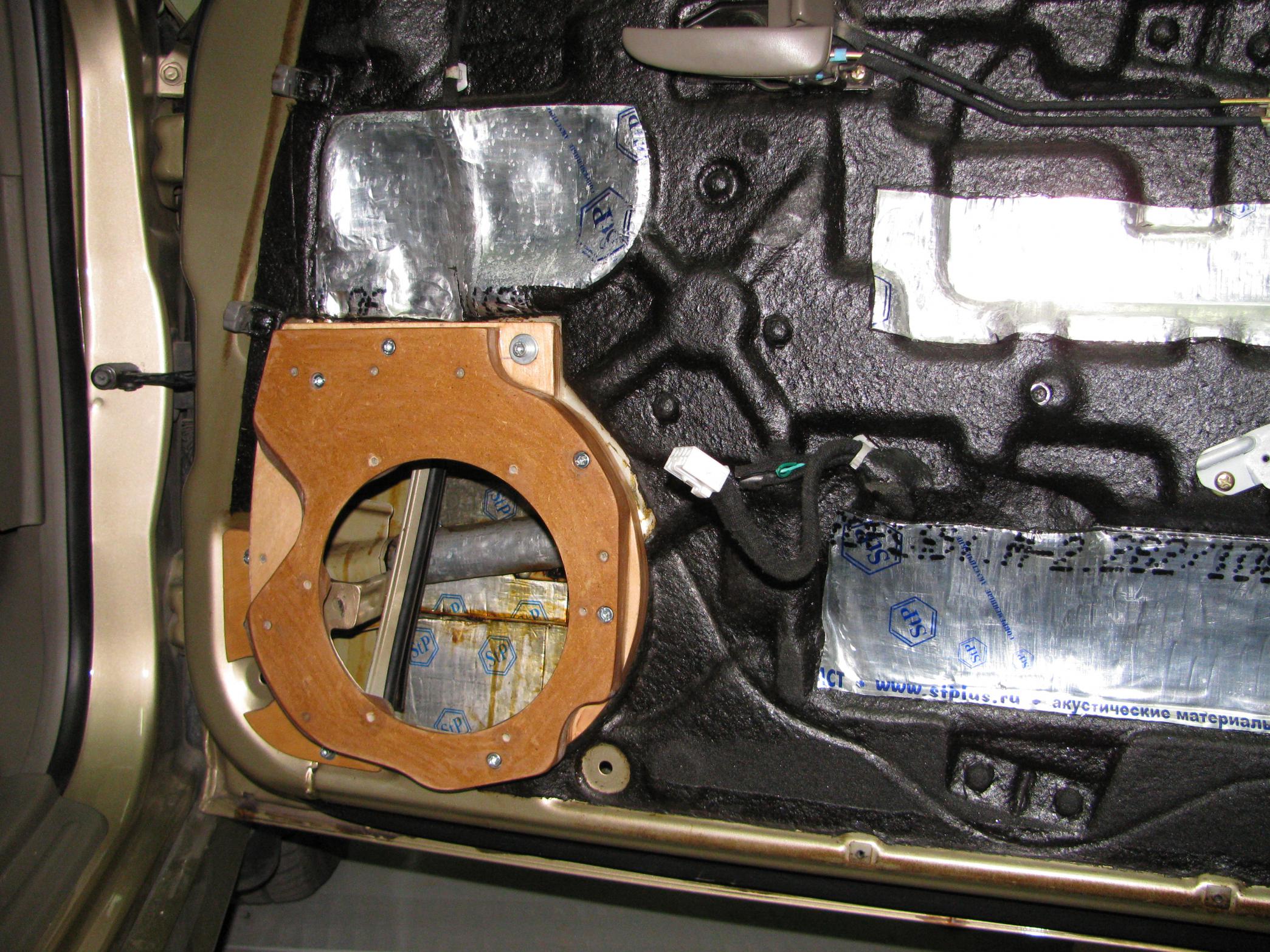

Старый 06.07.2012, 19:48   #50
Samonov Oleg
Сообщений: 544
Репутация: 429

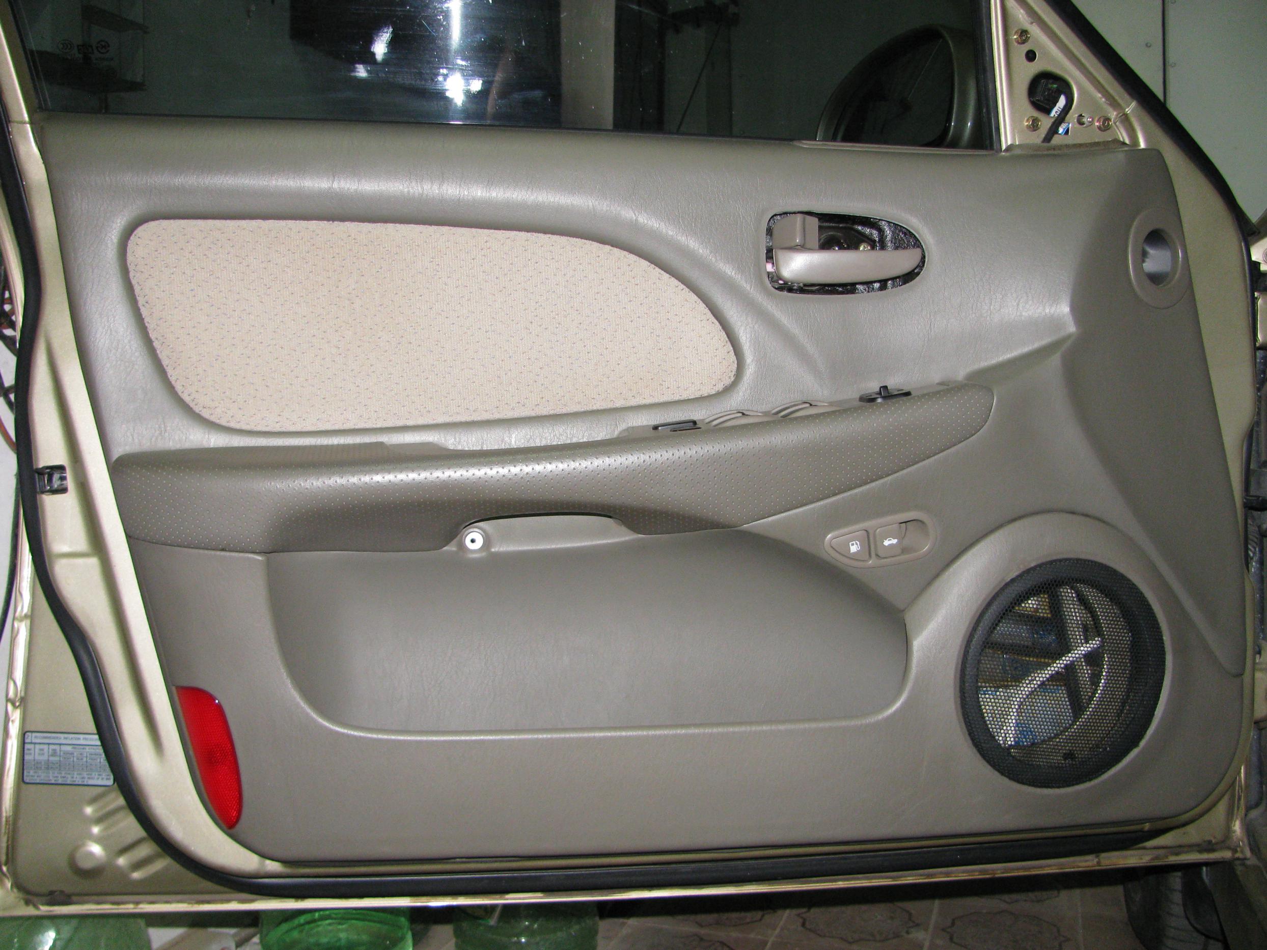

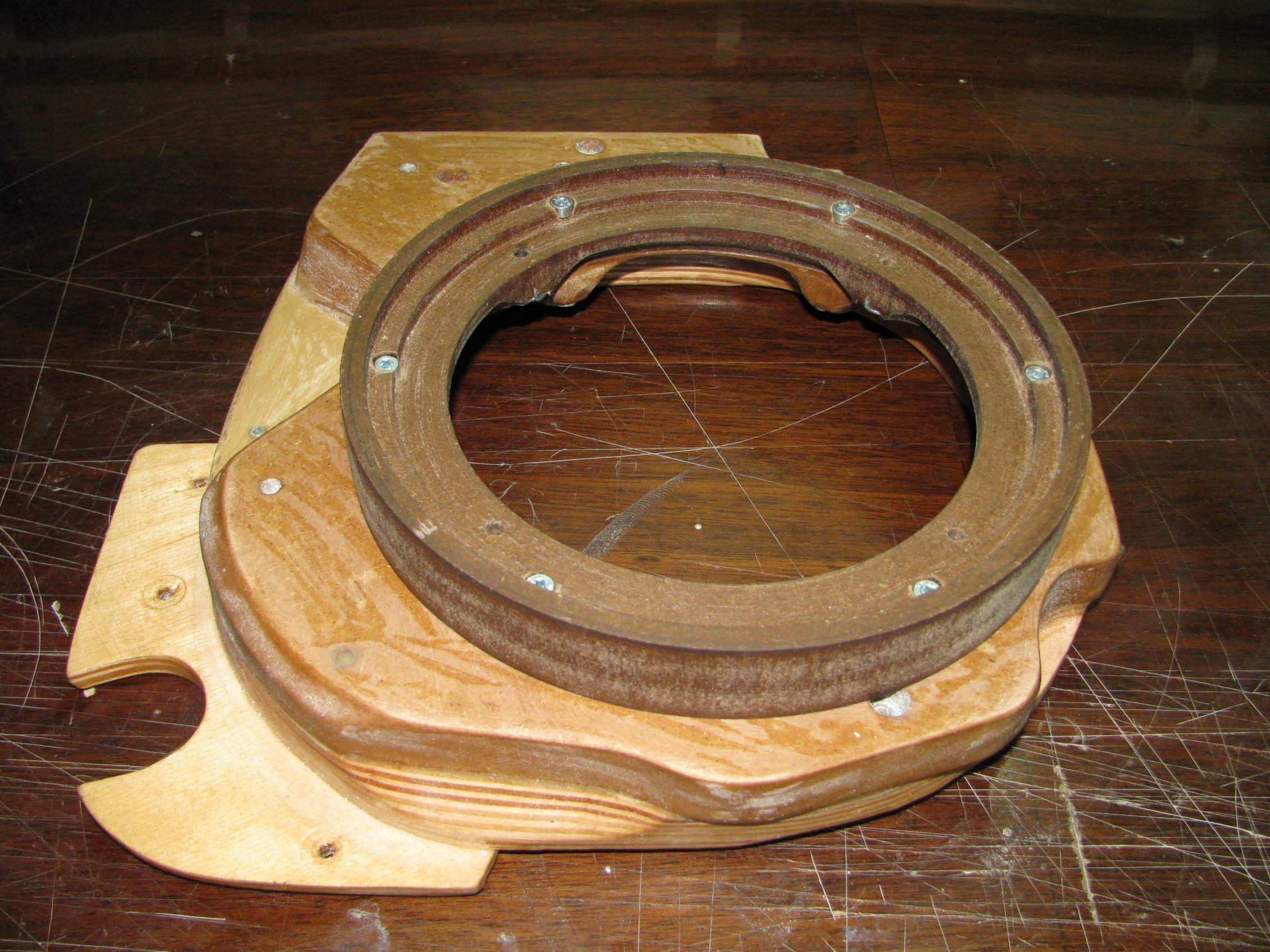

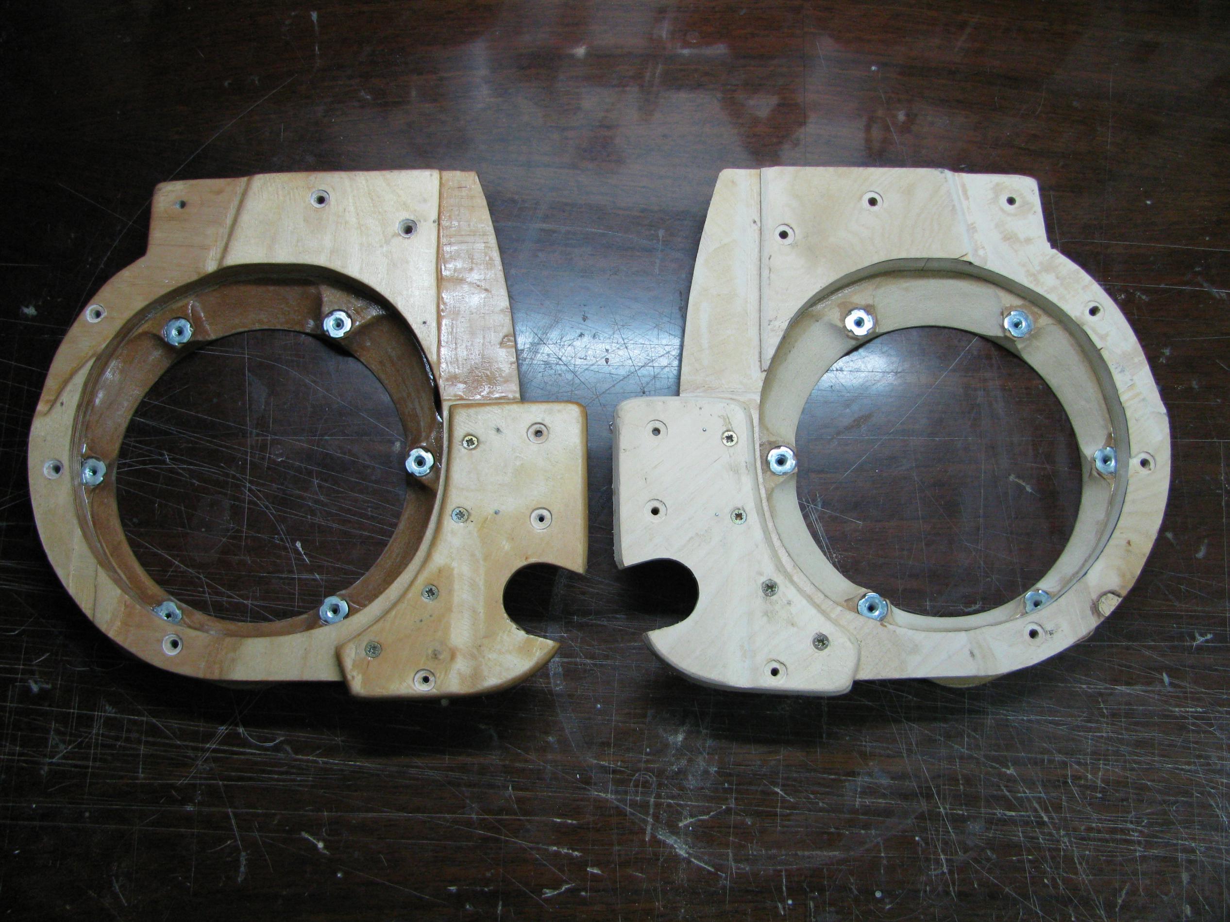

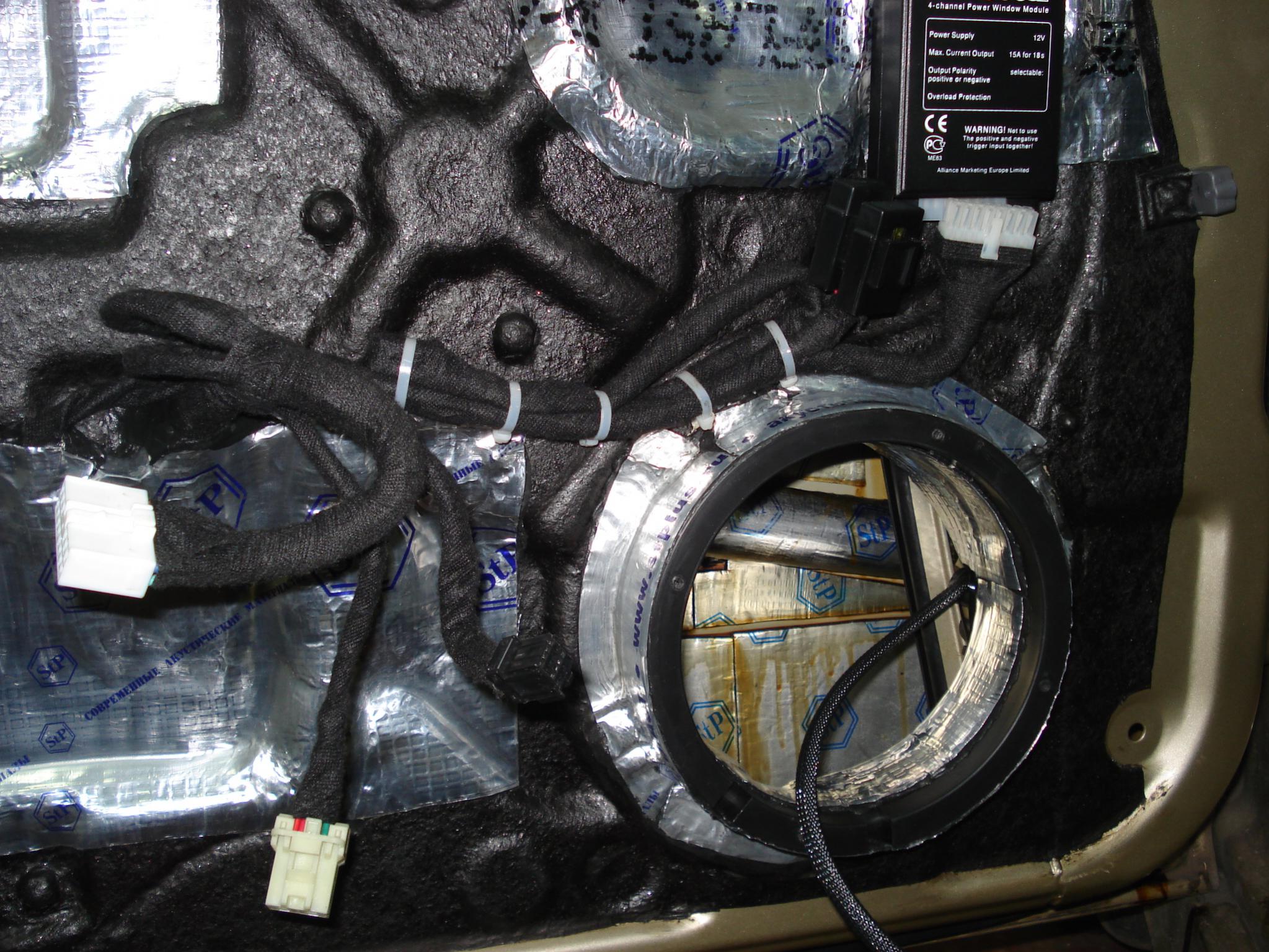

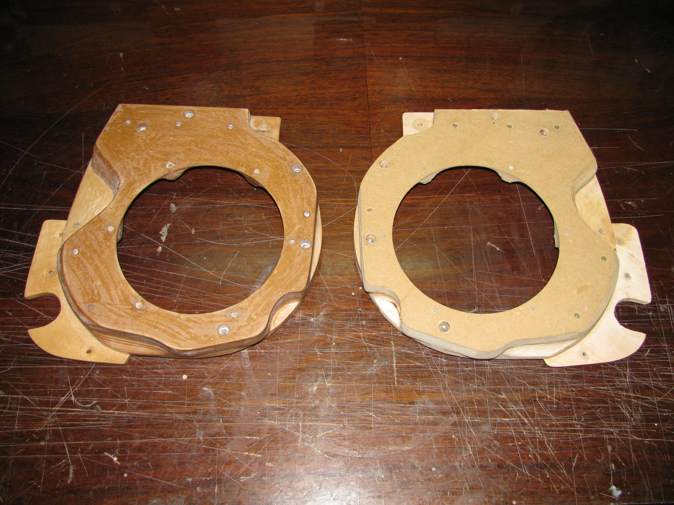

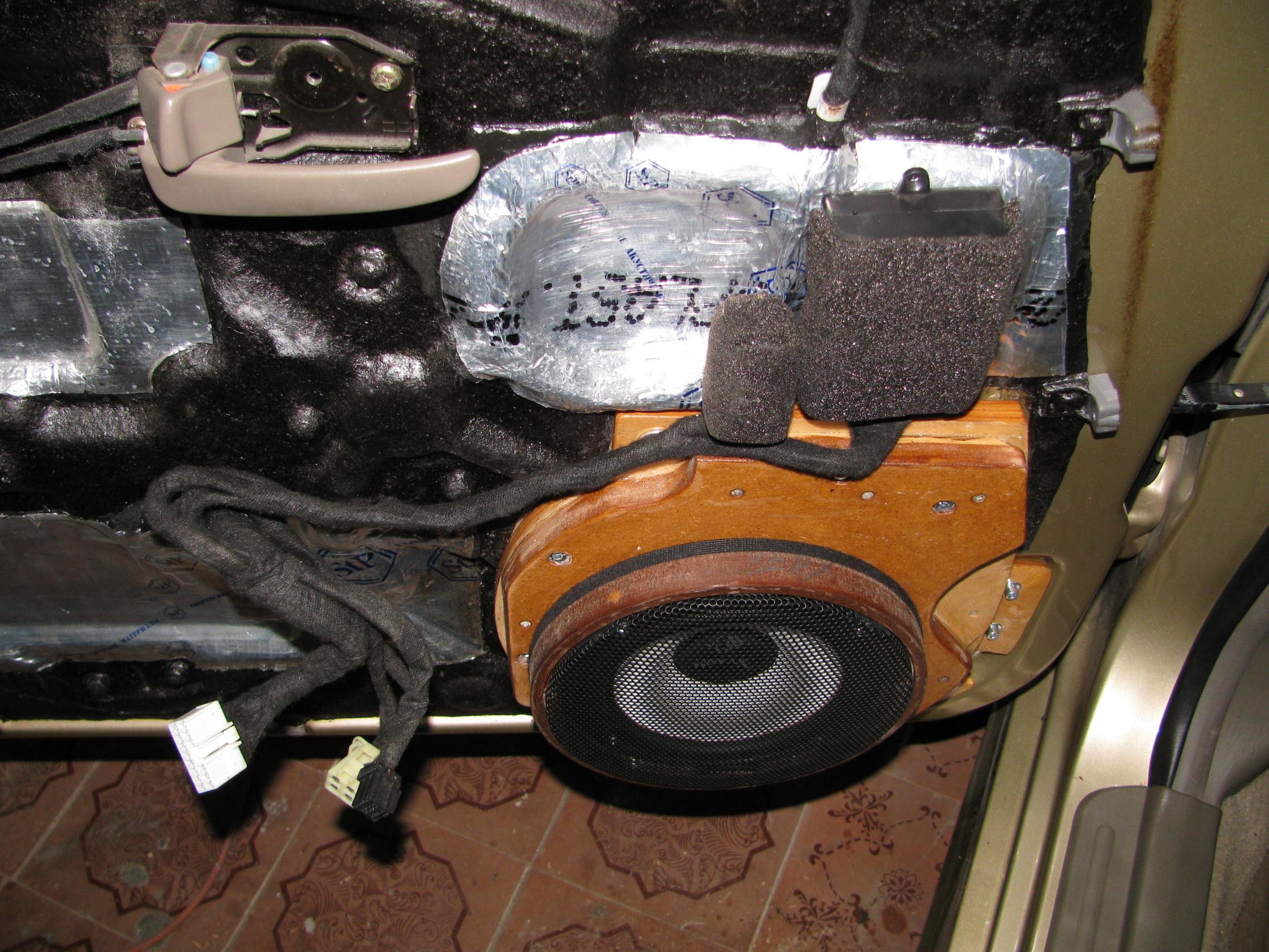

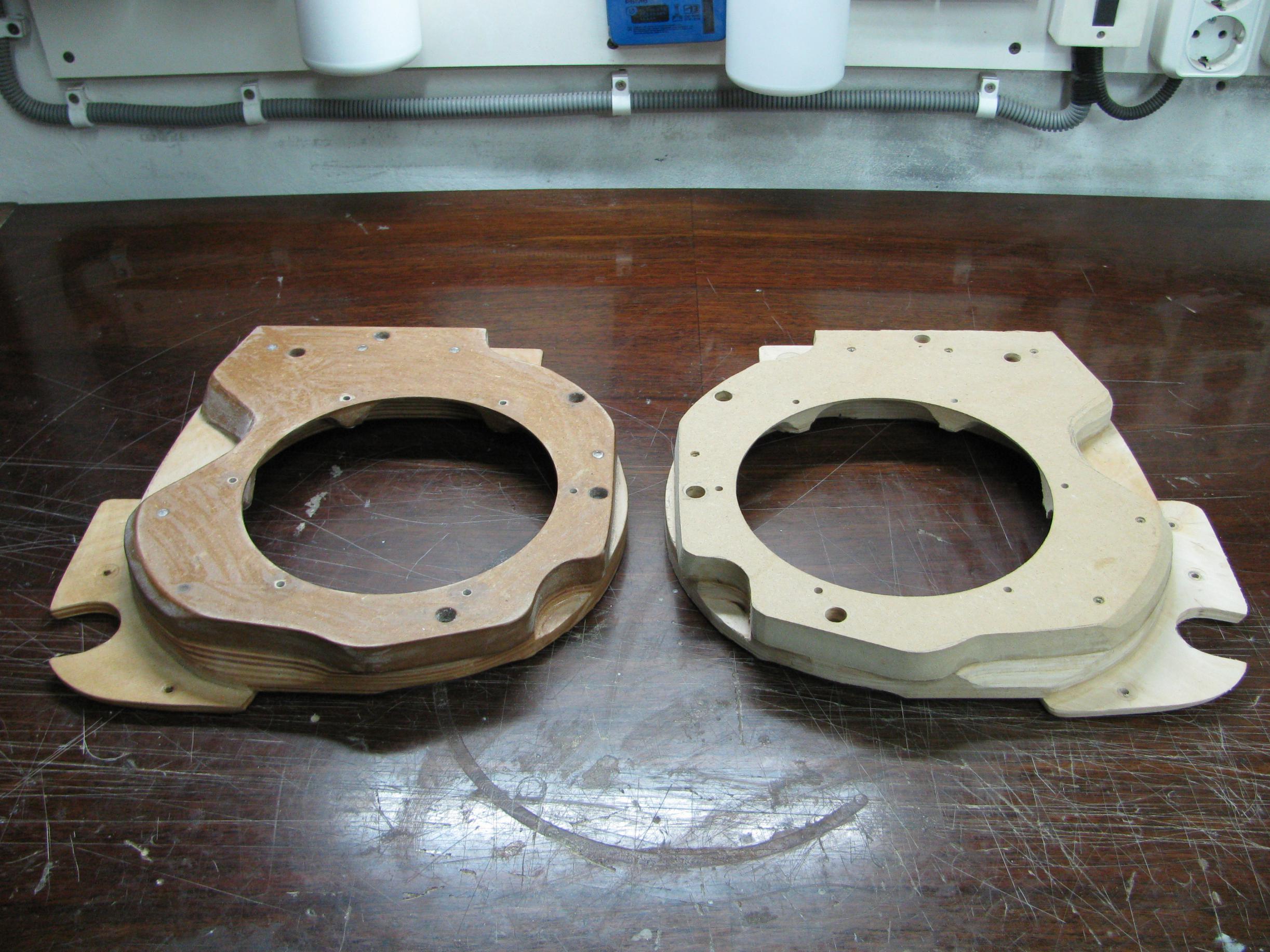

Примерки, подгонки...
ID:	19353   Нажмите на изображение для увеличения

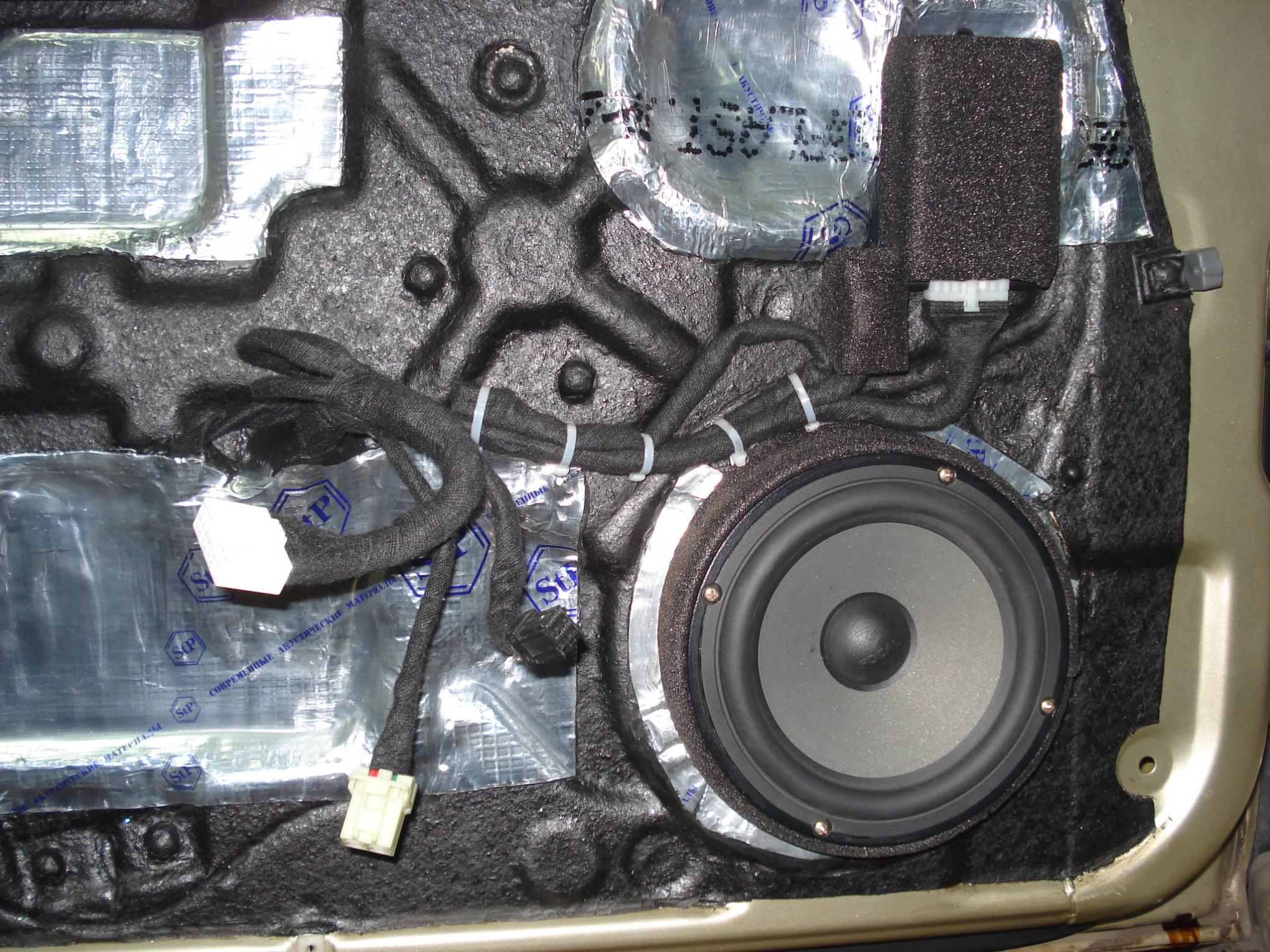

Старый 06.07.2012, 20:18   #52
Samonov Oleg
Сообщений: 544
Репутация: 429

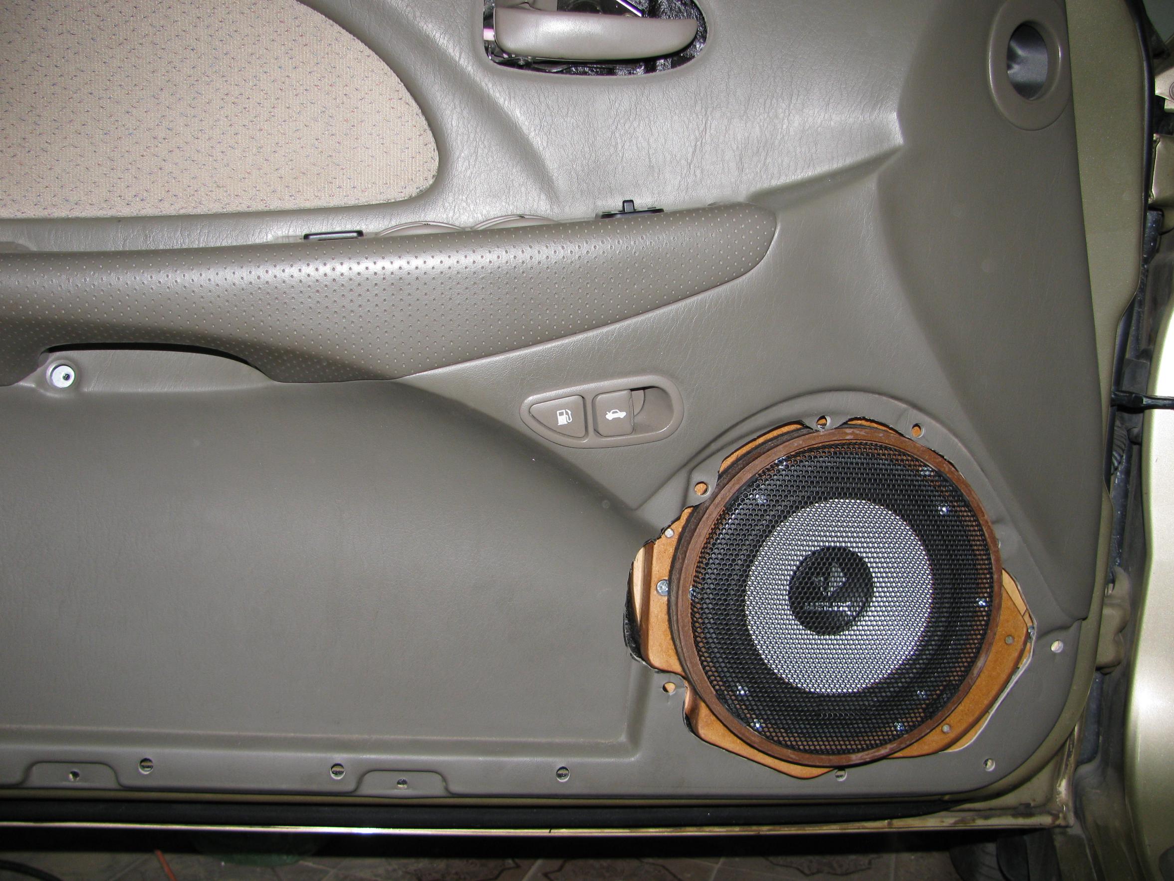

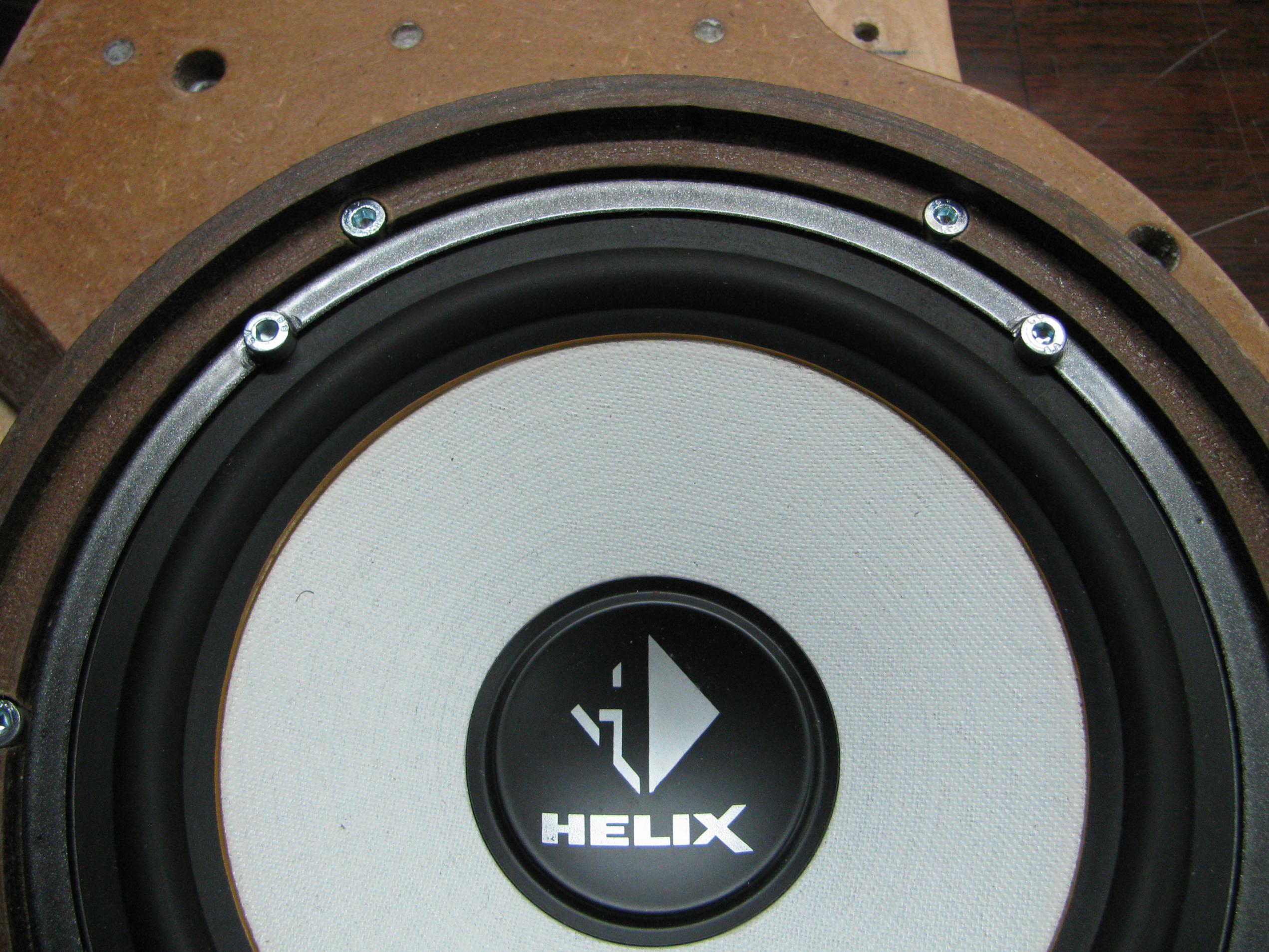

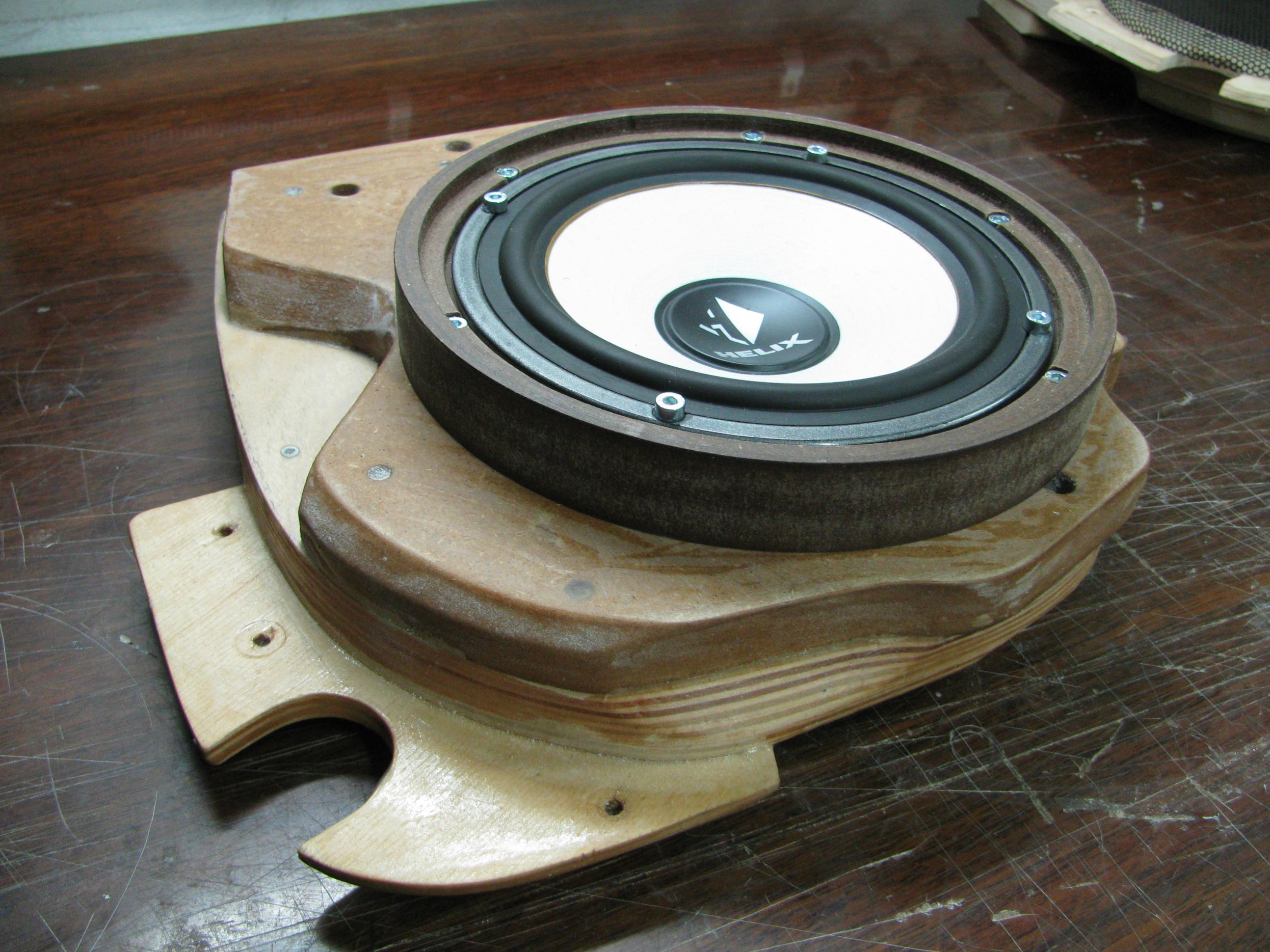

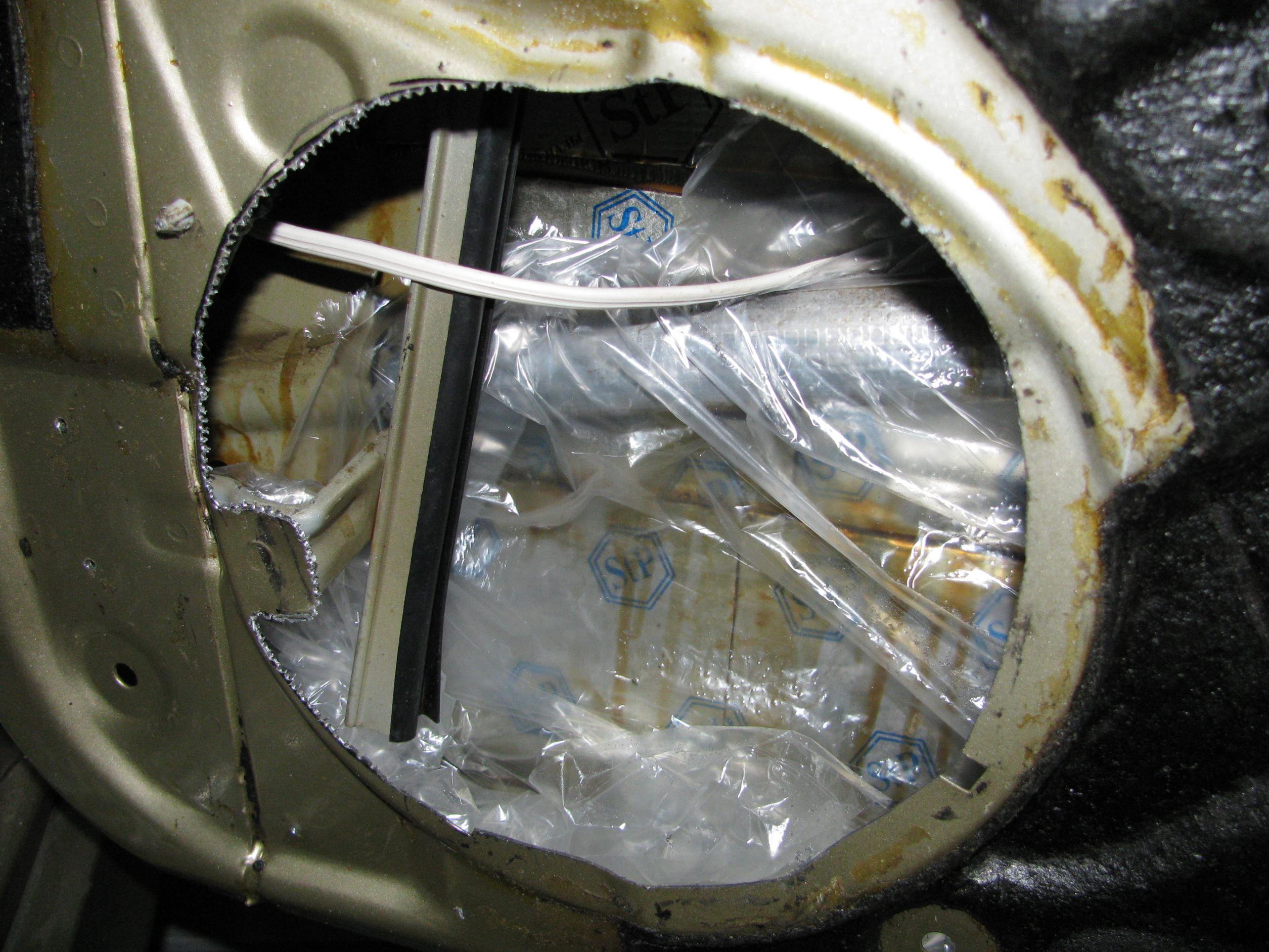

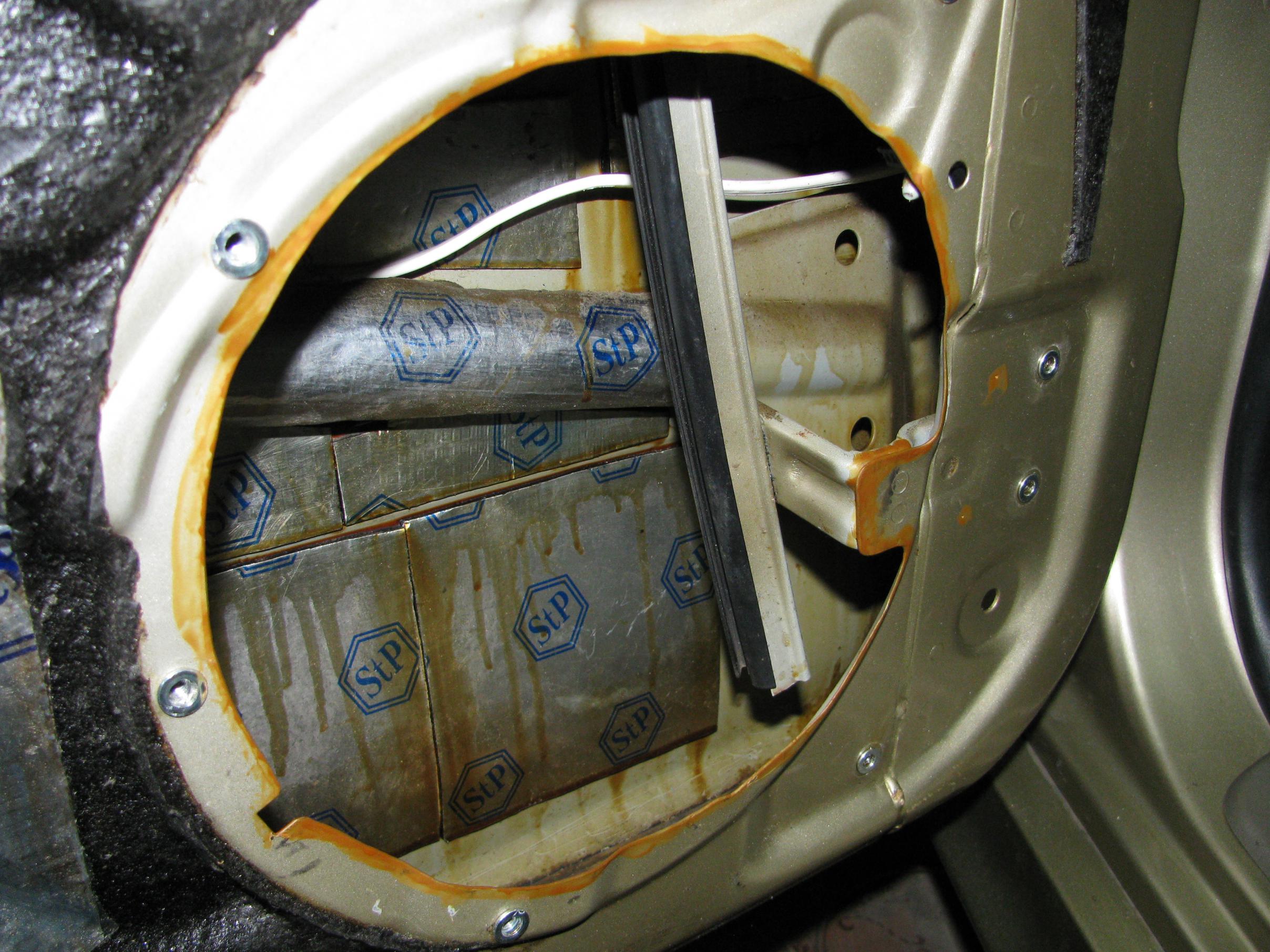

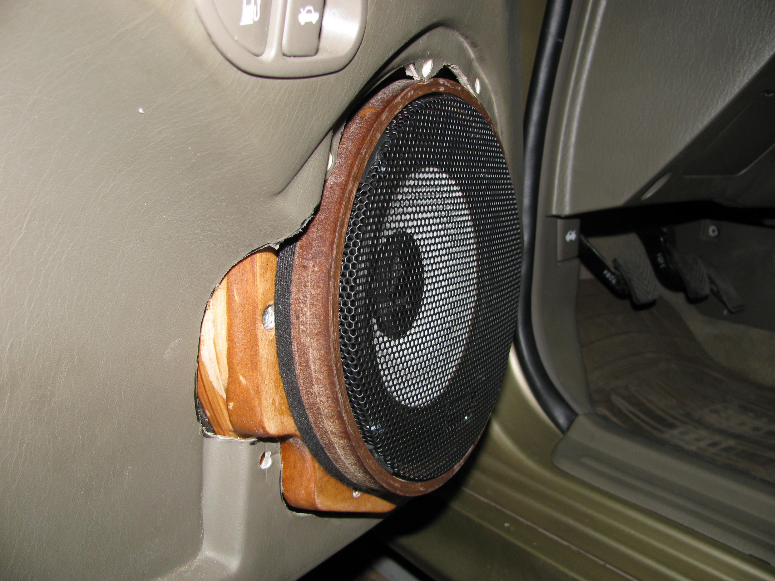

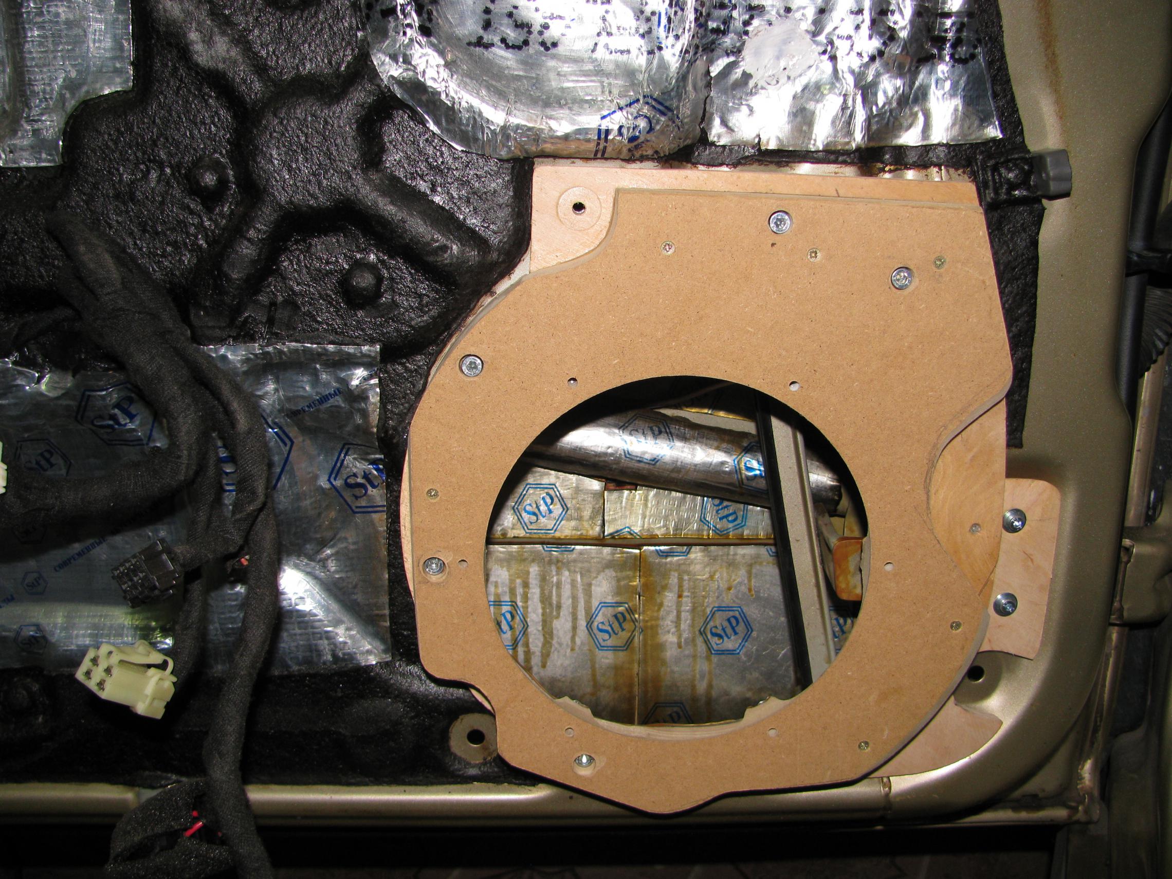

Вот раскрытие которое удалось получить.
ID:	19375   Нажмите на изображение для увеличения
ID:	19377   Нажмите на изображение для увеличения
ID:	19379   Нажмите на изображение для увеличения
ID:	19381   Нажмите на изображение для увеличения
ID:	19383   Нажмите на изображение для увеличения

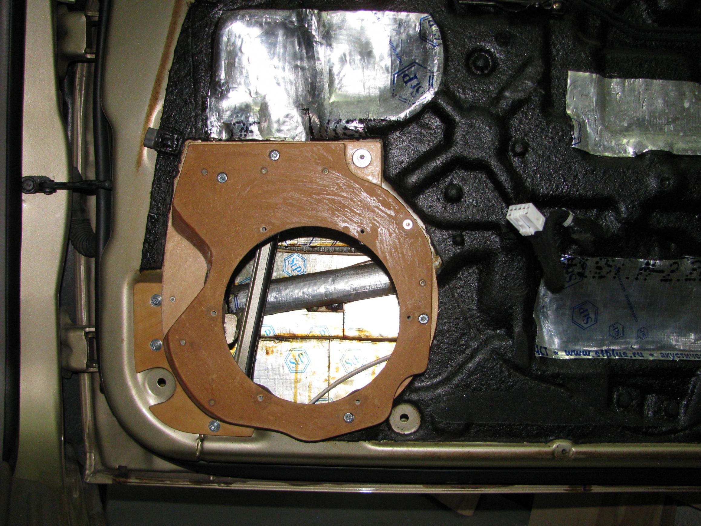

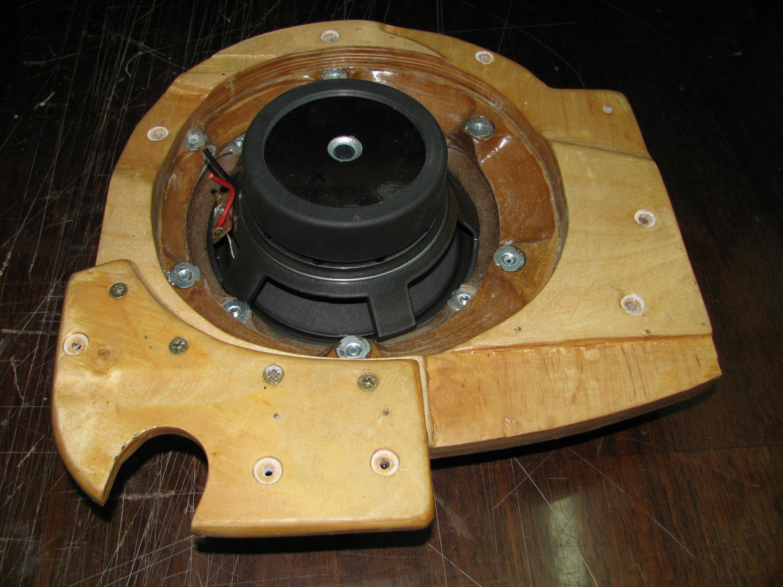

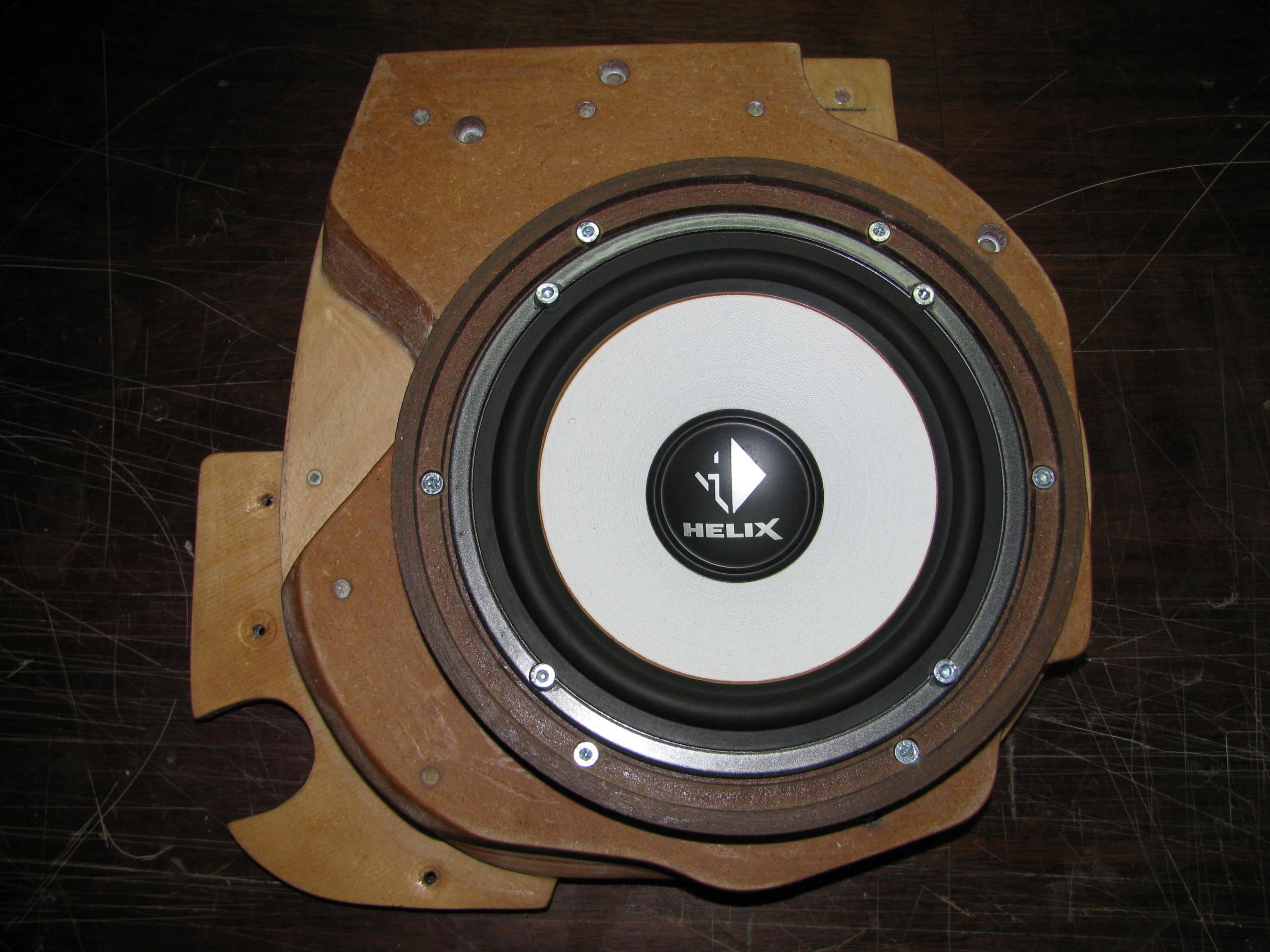

Ну а дальше подгонка к карте, в планах распорки...
ID:	19385   Нажмите на изображение для увеличения
http://autozvuk.org/forum2/attachmen...0&d=1341596526
Какой жидкостью обрабатывали?
http://www.autokraski.com.ua/katalog...erial/id27.htm

Як завжди, все на рівні!
Вражає навіть те як вирізались отвори під мід.
Все сверлилось сверлом 3 чи 4.
Це ж піпец, я в себе просто болгаркою а потім зачисним
Збоченство
Електролобзик і пилка по металу. Там де заважають внутрішні конструкції дверей, типу направляючих для скла, іншими засобами - болгарка/ручна ножовка/тощо.
Олег, а что говорят петли дверей на твой фирменный мид?
ДВП ж тяжелая зараза.... Да и вибра тоже не пух...
