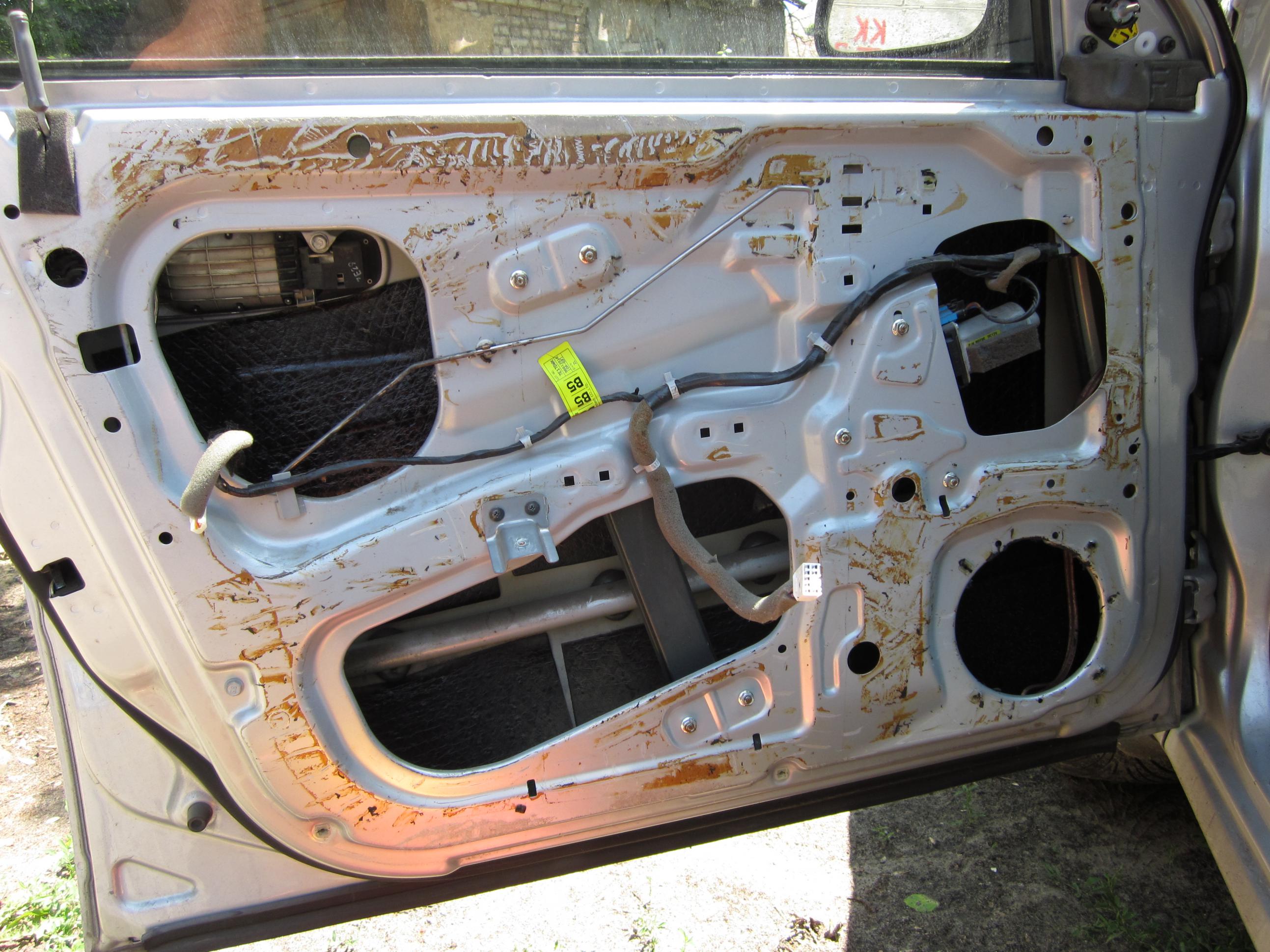

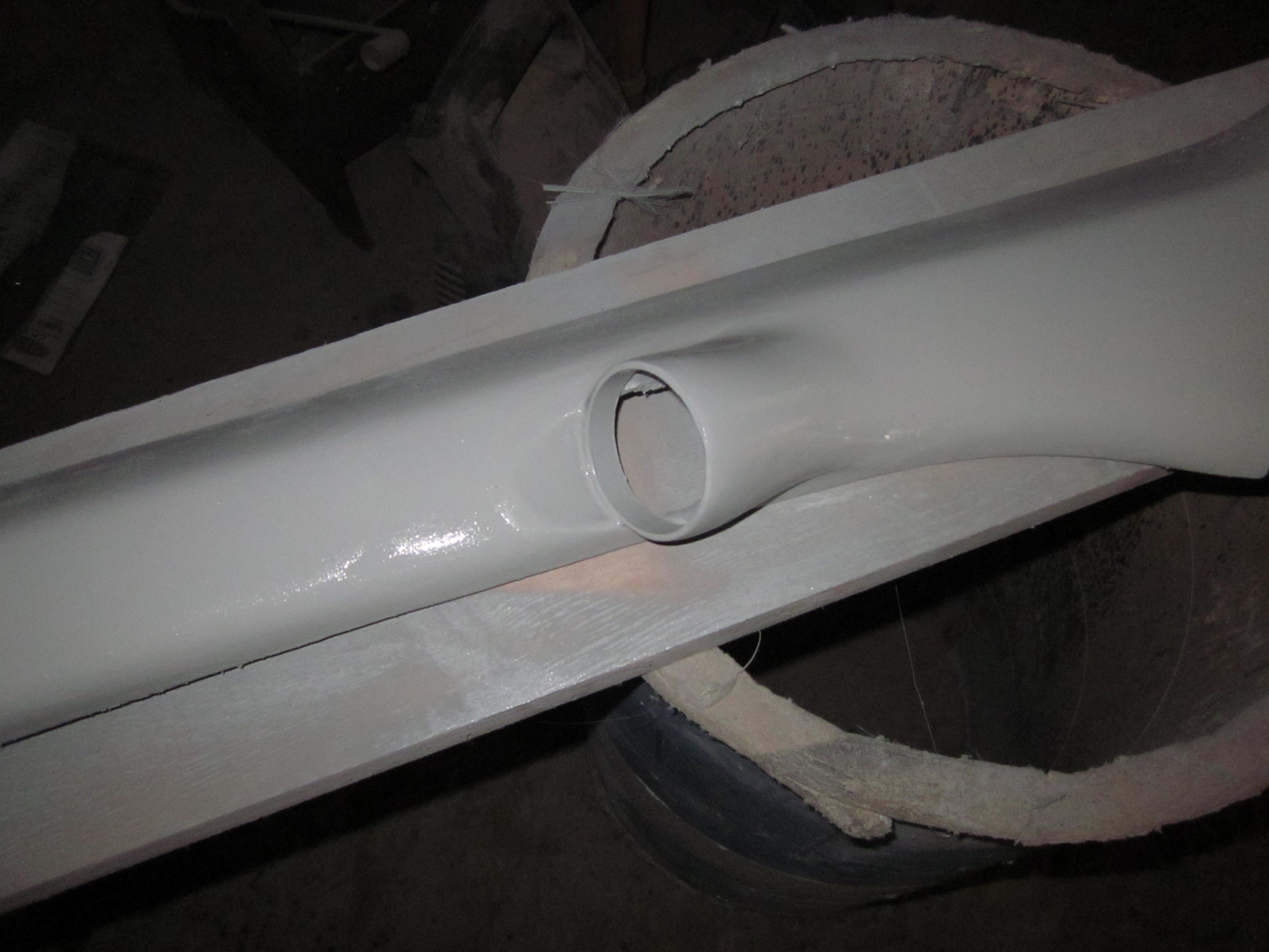

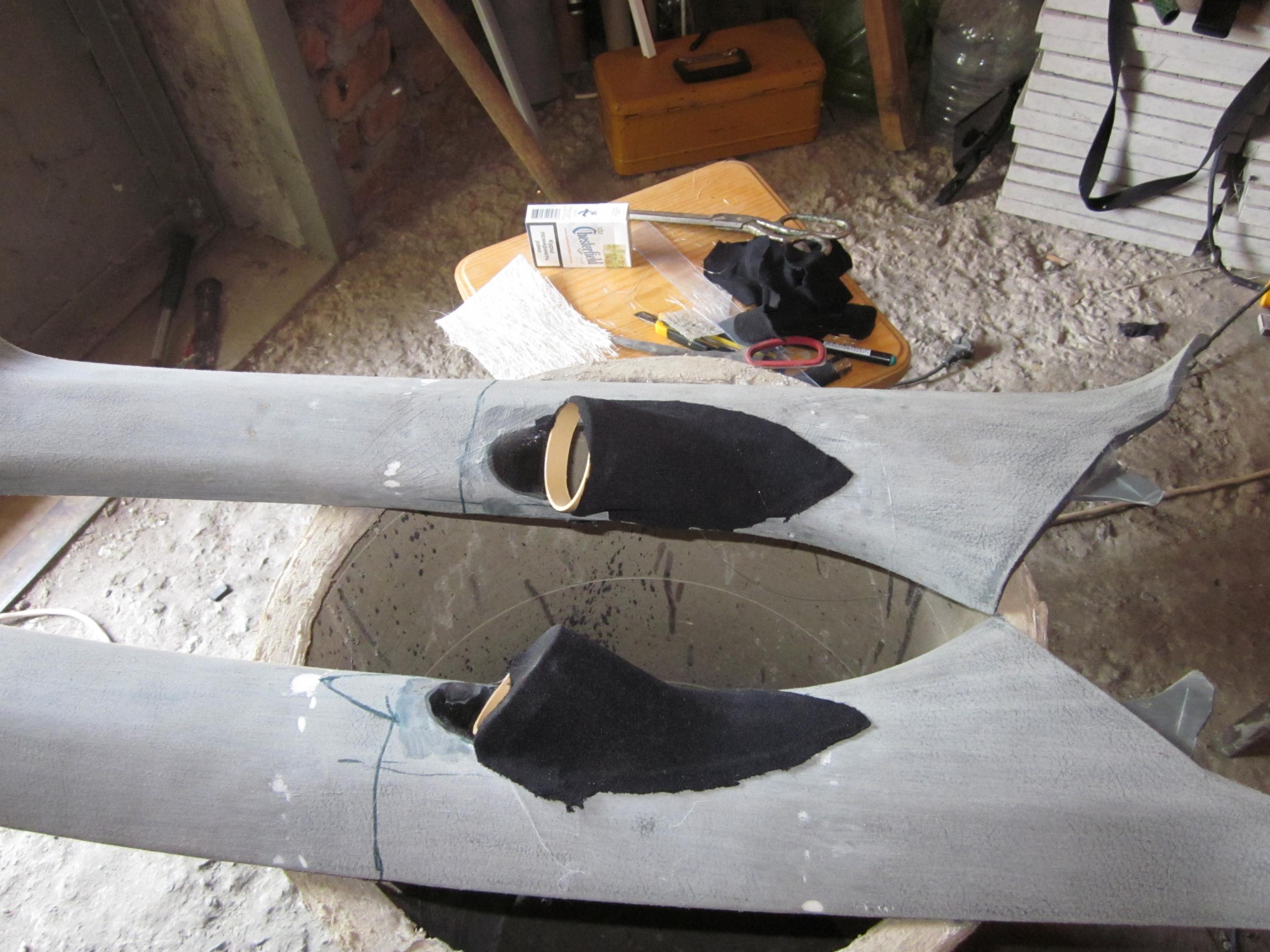

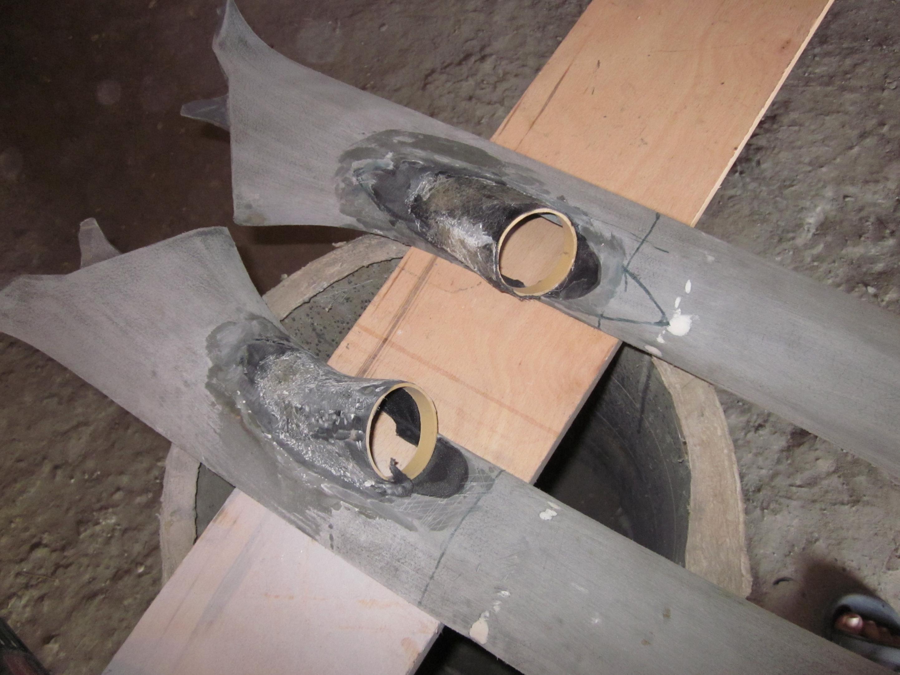

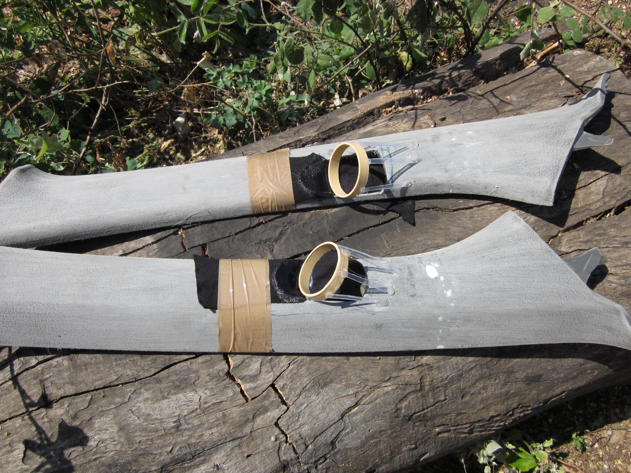

Очередная весна, и очередная переделка системы. Начну попарядку... Первым делом под лобзик с полиэфиркой попали стойки с ВЧ подиками (Итон РС 160) в данный момент одна стоечка готова к перетяжке, вторую ждет наждак))) Далее миды, из того-же комплекта Итонов, но об этом немного позже...

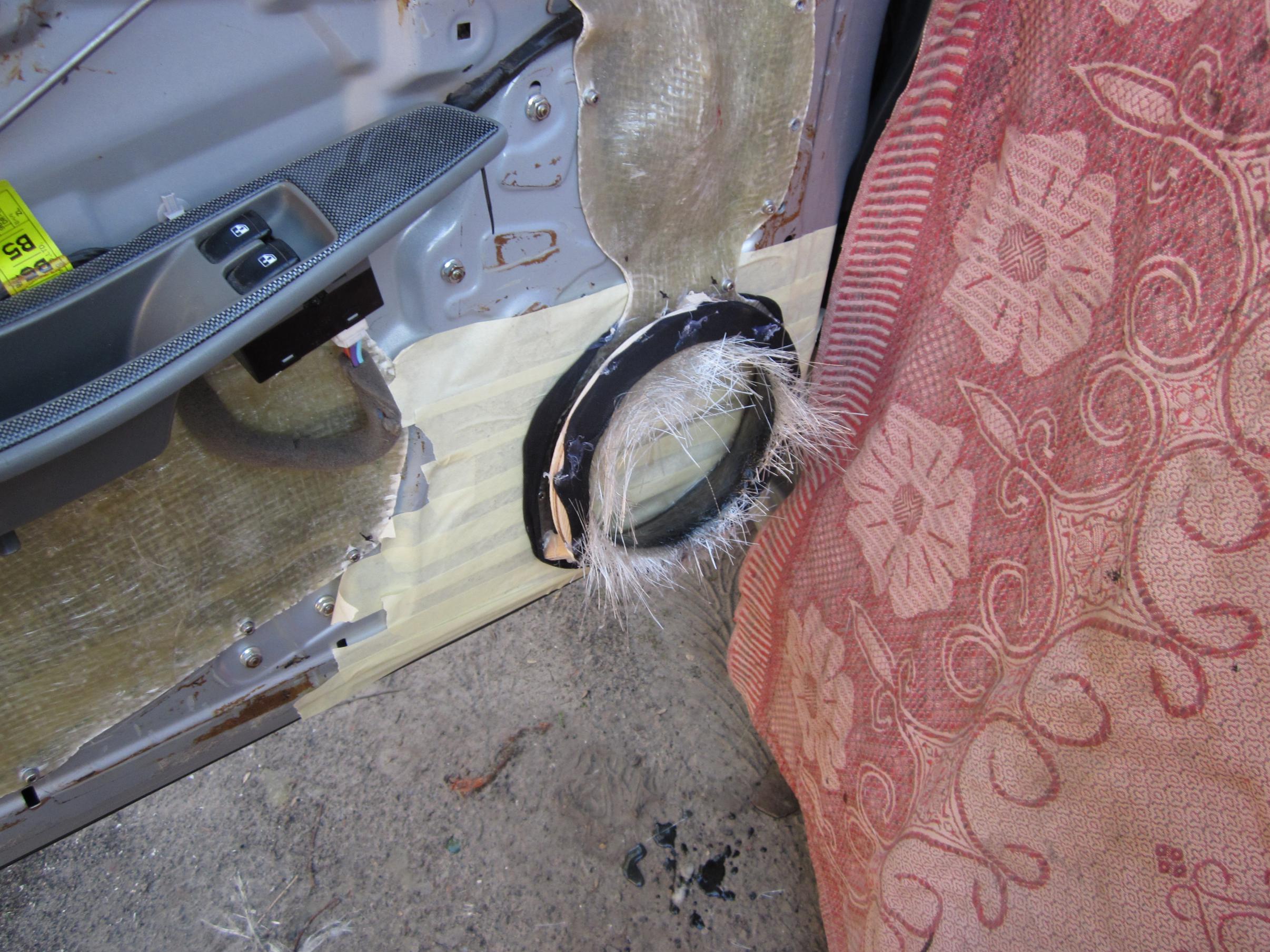

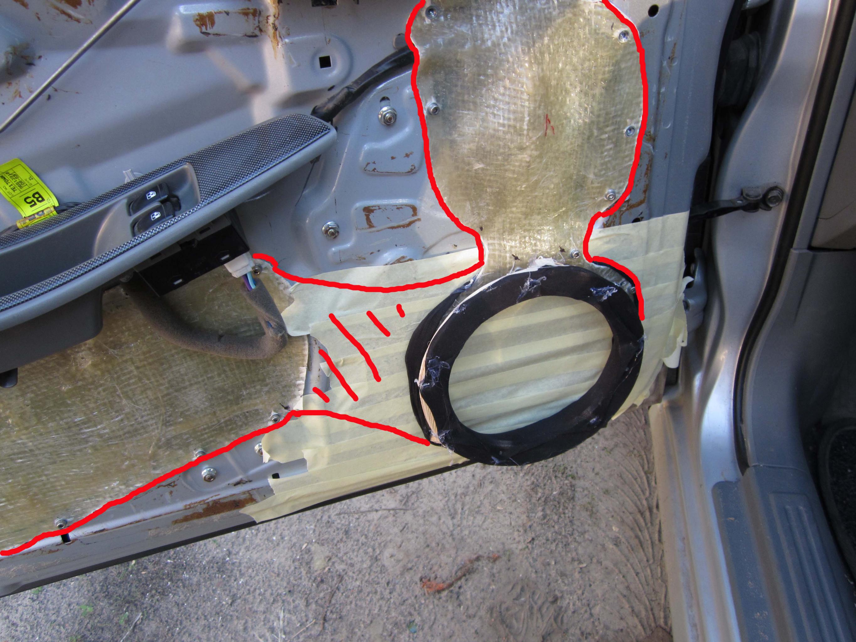

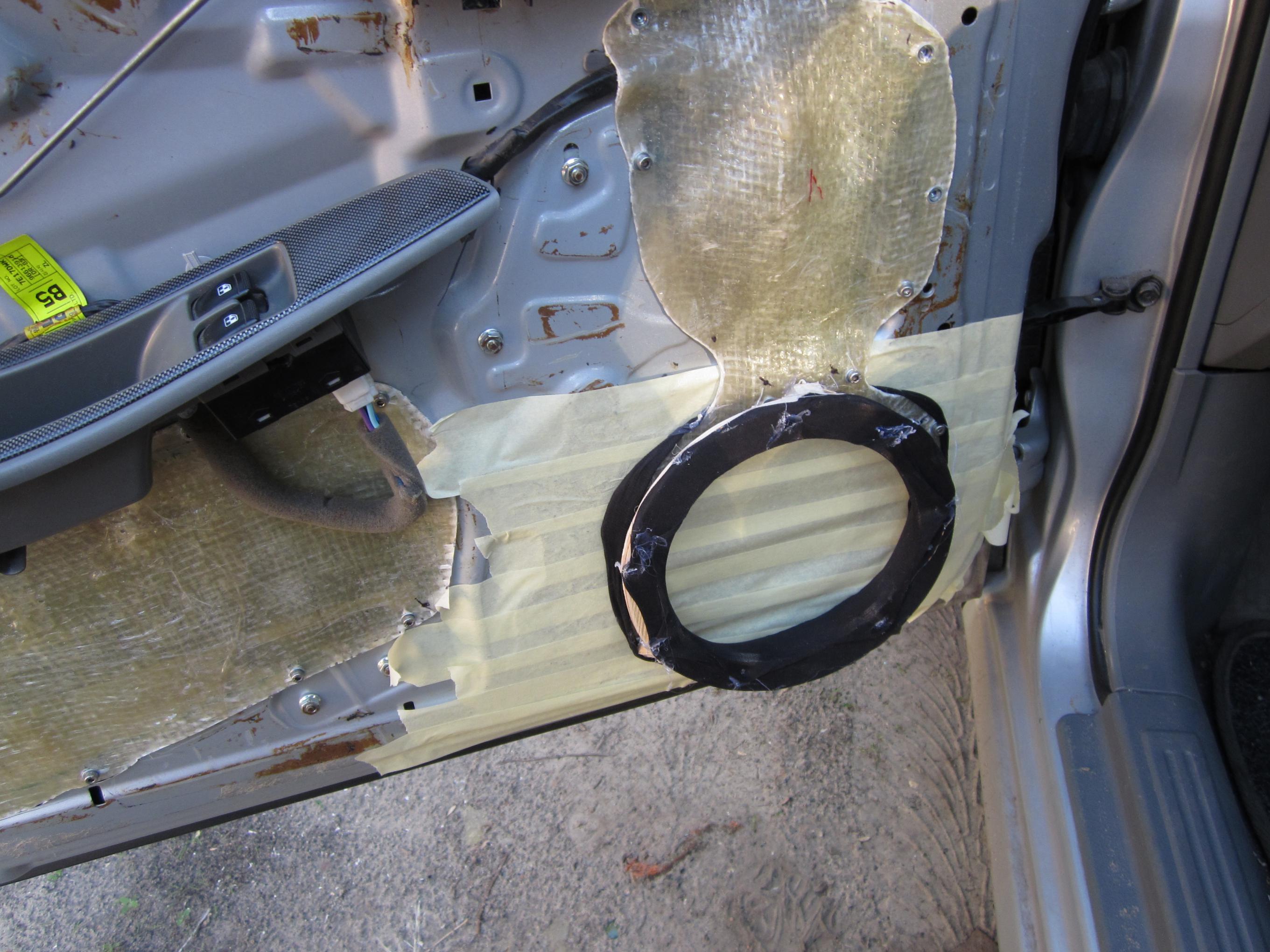

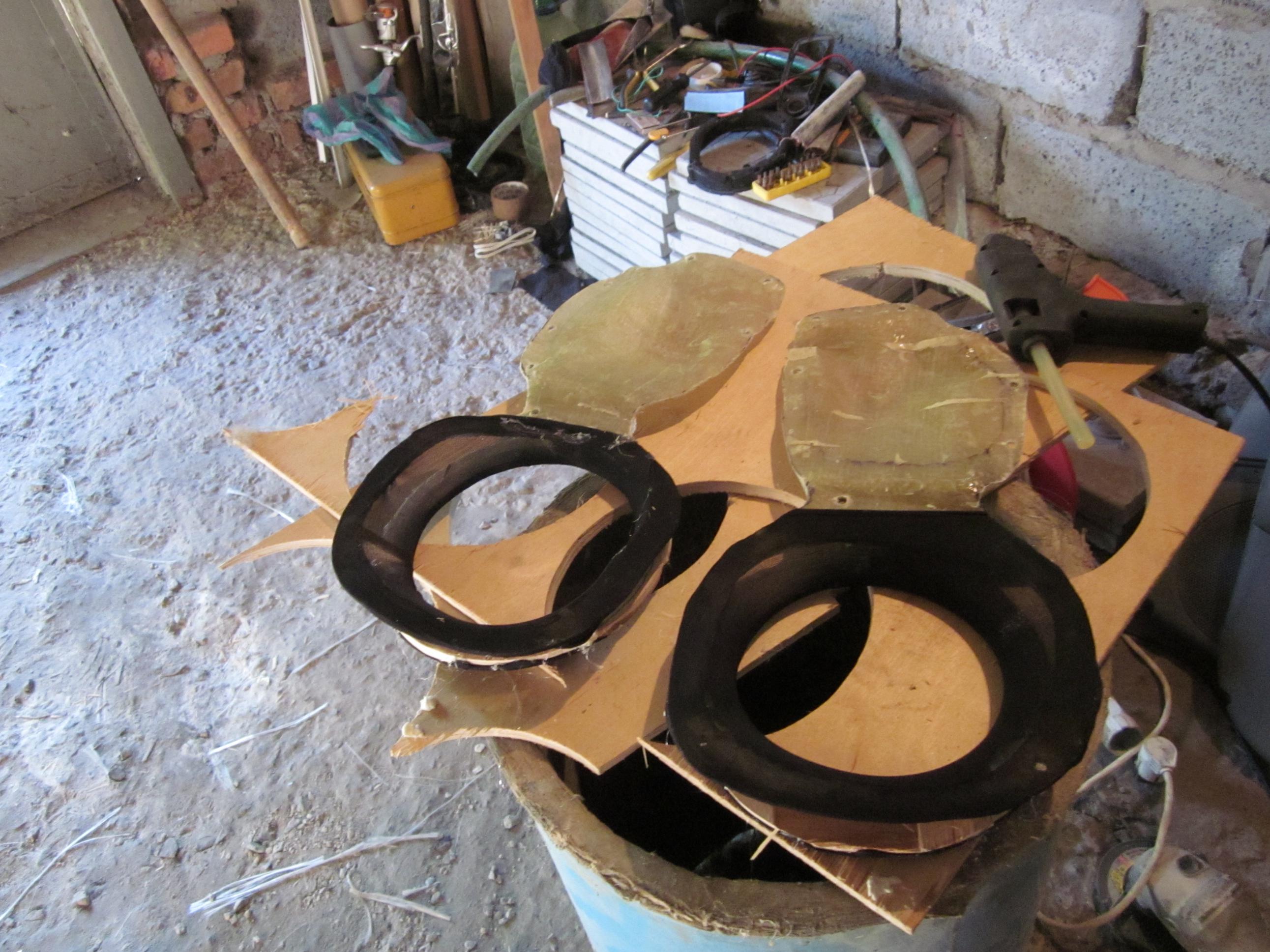

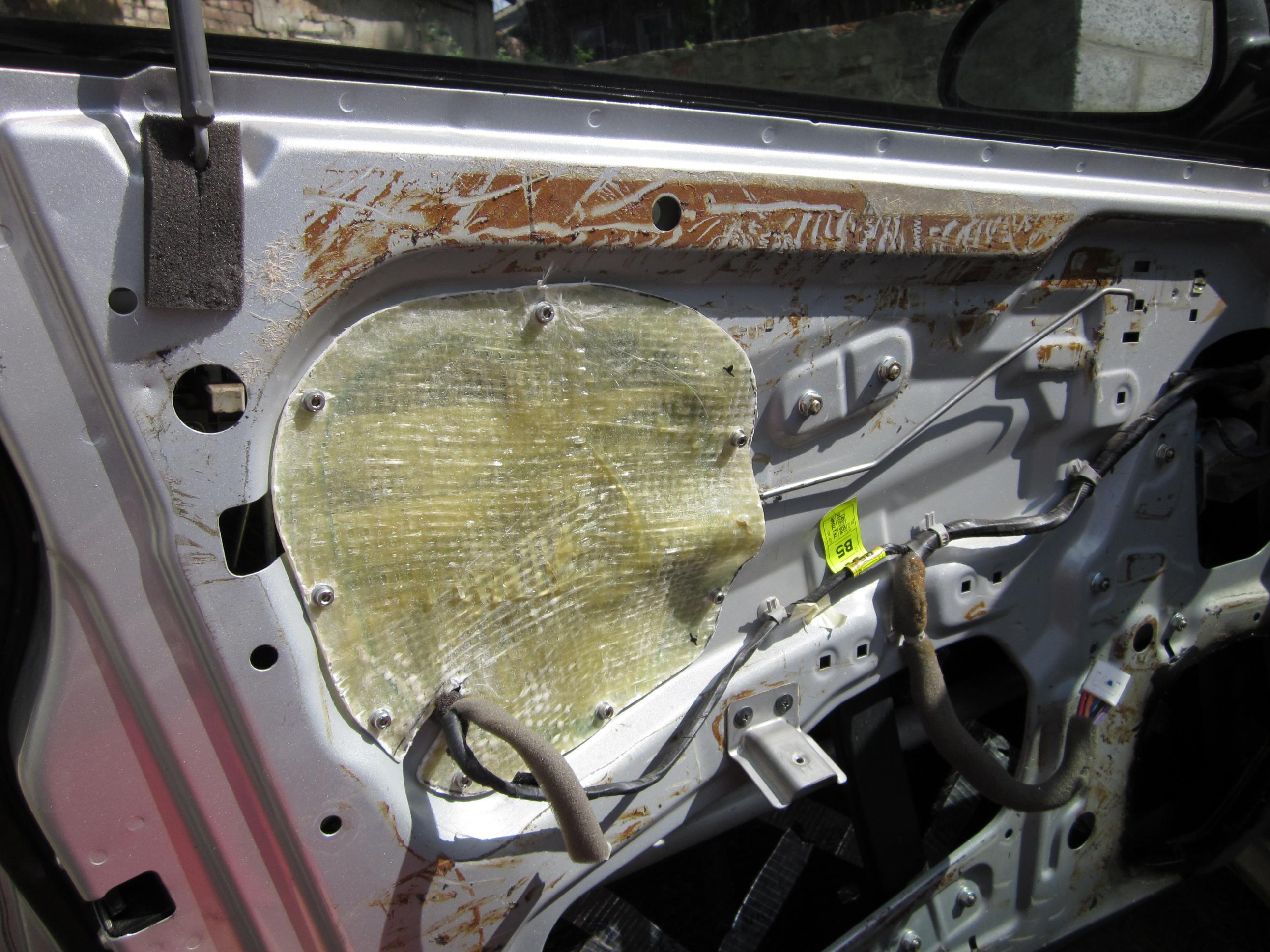

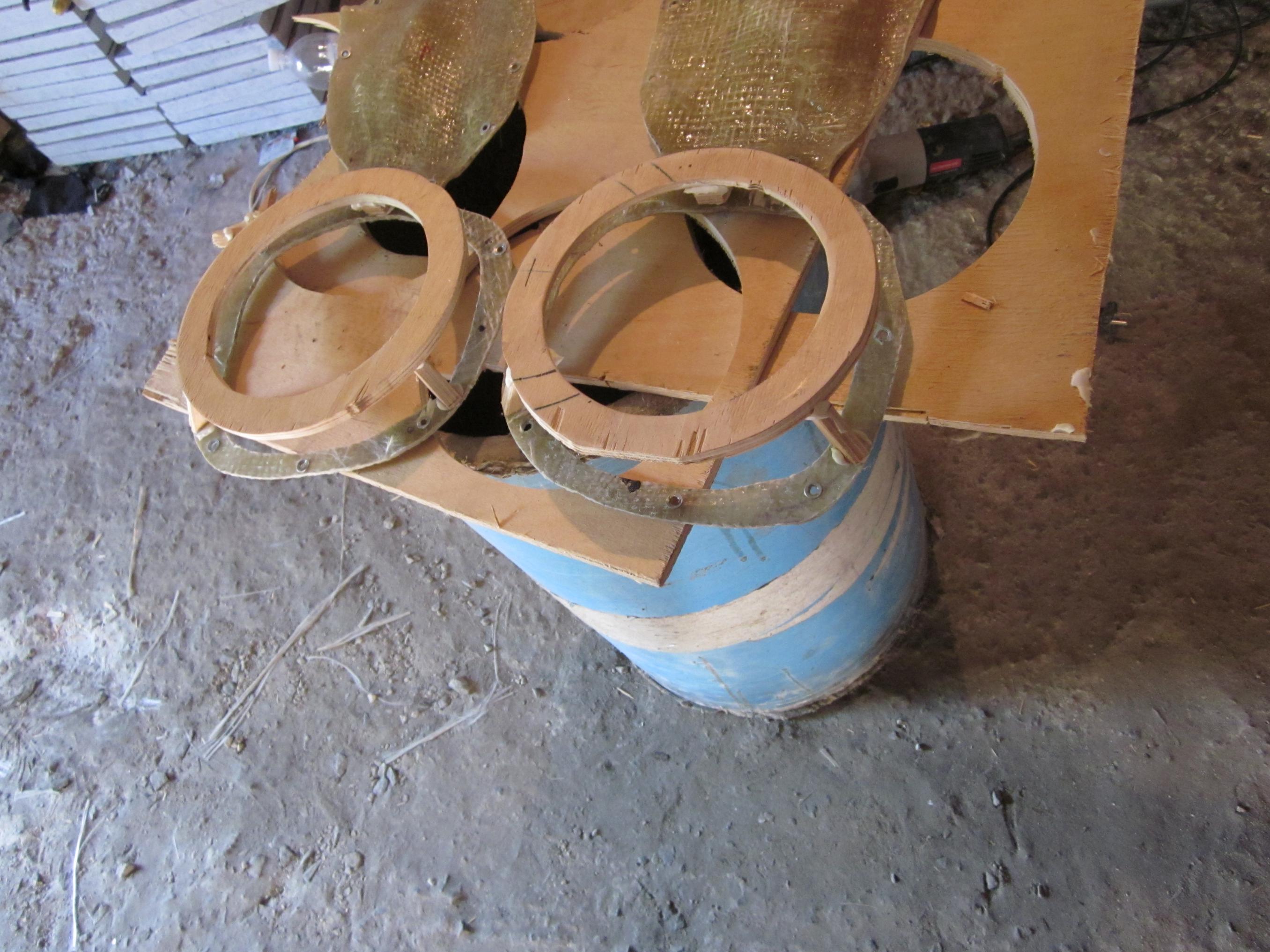

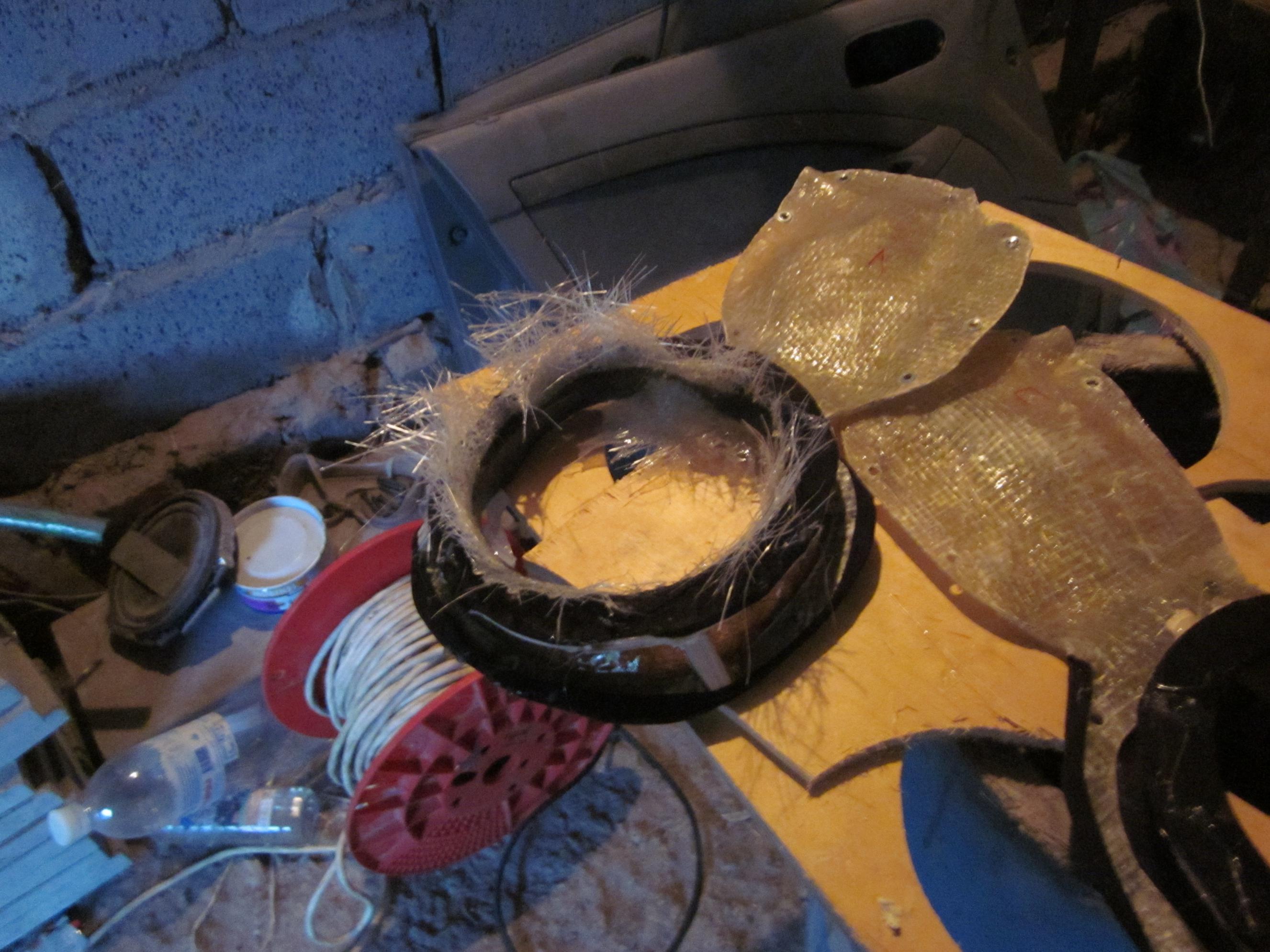

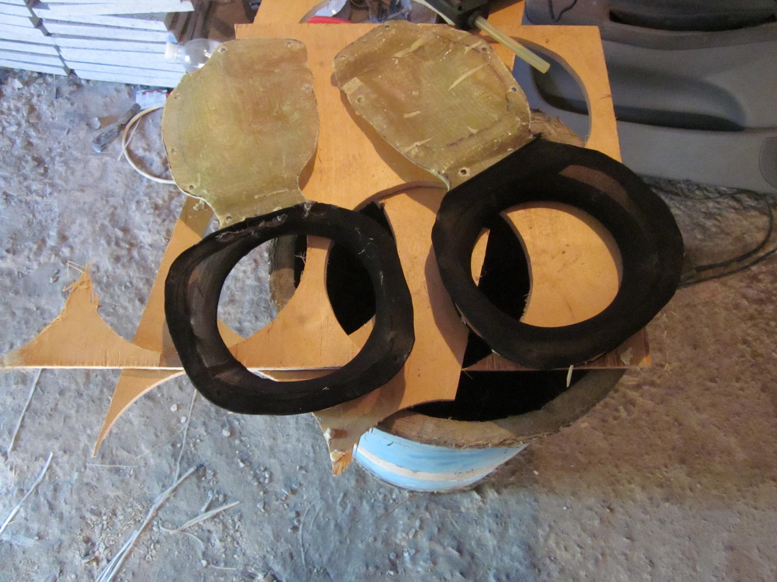

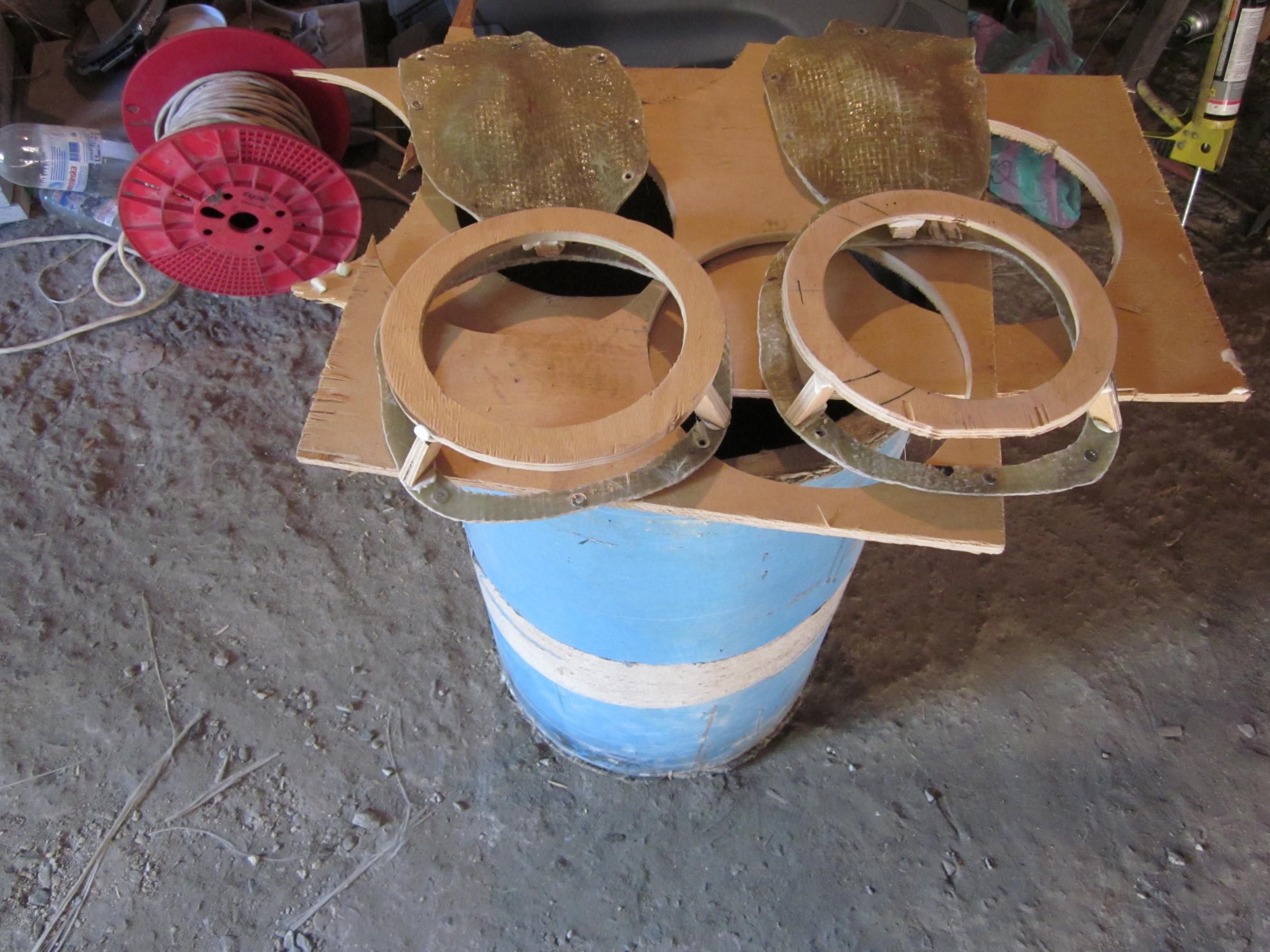

Подики под ВЧ готовы и ждуть перетяжки... Далее миды, тут интереснее, карты дверей Лачика созданы для того чтоб искоренять серединку впринципе))) на фотке видно, какой по сути должна быть сеточка и какой она является на самом деле, посему сетку долой, а на ее место уже человеческий подик. Далее тонель, в Лачике как и в многих других автомобилях он тут как тут, что опять-же плохо для той-же середины, выйти из ситуевины поможет балгарка(или лобзик) без них никак(на фото красным отмечена примерная линия обреза).
На данном этапе расшумованы внешние филенки дверей и идет подготовка к построению аккустического оформления для мида, в планах:
1. Закрыть виброй все пробелы на внутренней филенке
2. Закрыть стеклопластиковыми панелями все большие отверстия на внешней филенке
3. Забабахать "безтонельное" крепление для мида
4. Скорее всего заморочусь с лотками для яиц(или чем то подобным)
Короче дали буде...

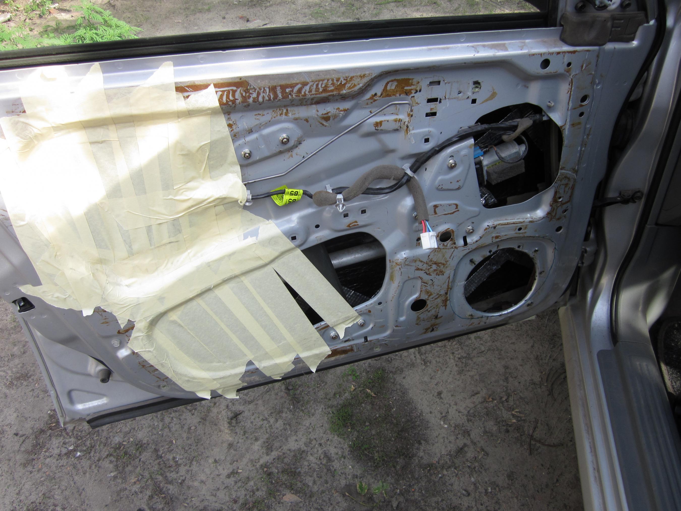

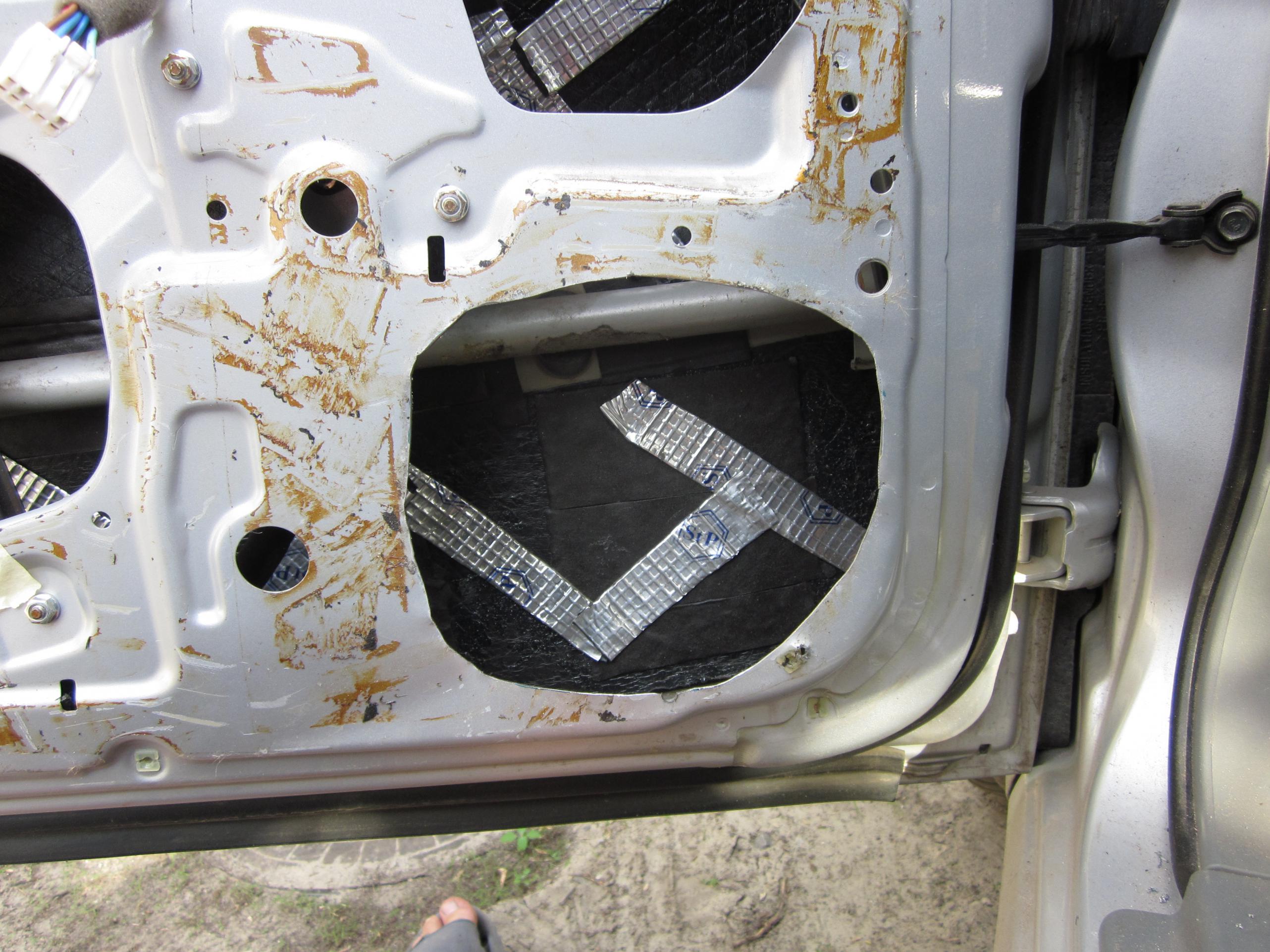

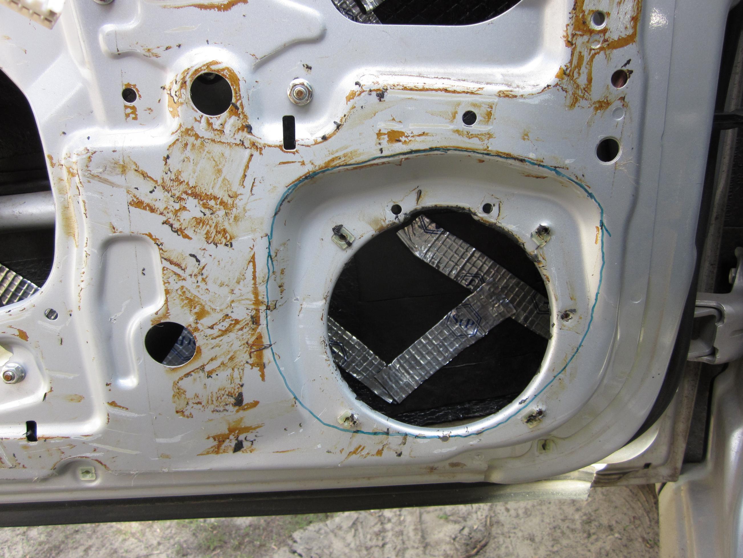

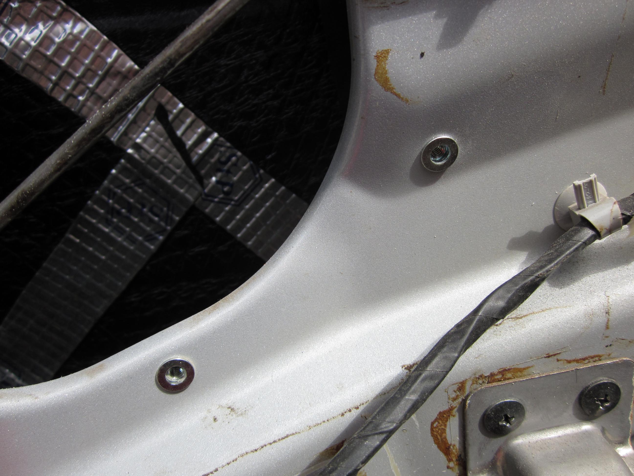

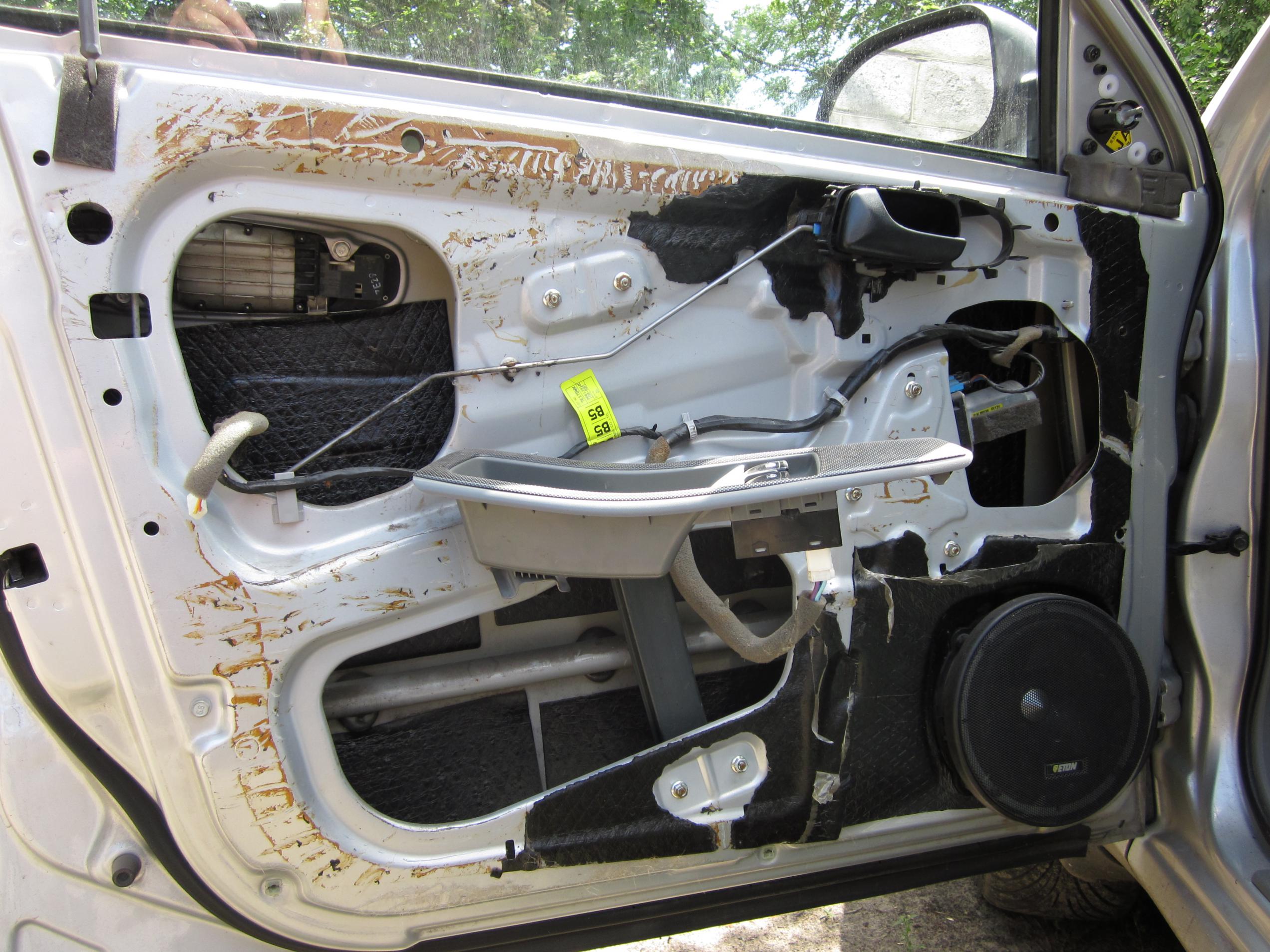

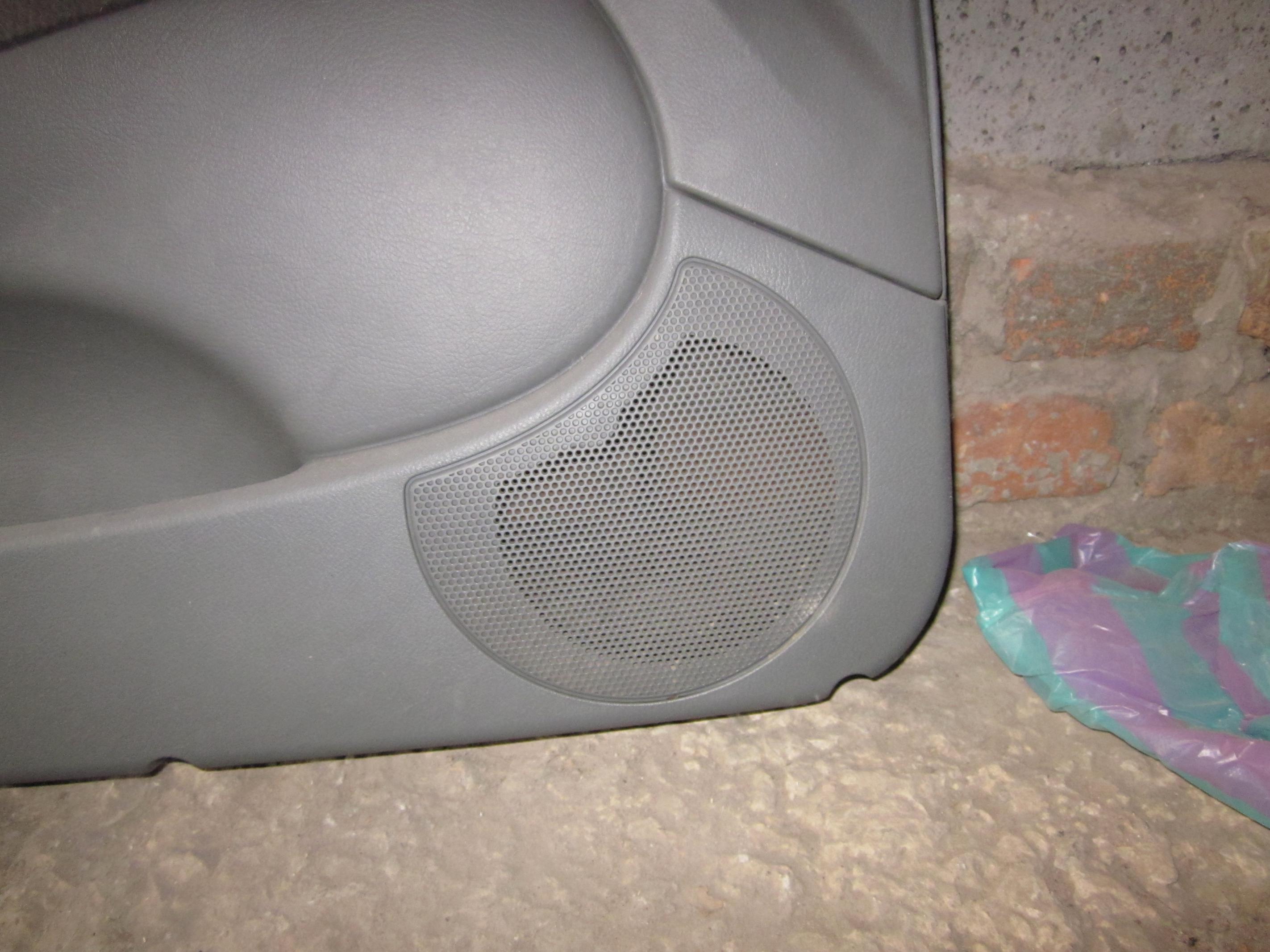

Ну вот, все лишнее отрезано(да уж свою мошину психологически сложнее пилить чем чужую)... Хотел сегодня и заполиэфирить, но сцуко малярная лента кончилась, завтра продолжу....
П.С. Народ подскажие, чем торец спила на двери обработать, чтоб не ржавел?
грунт\краска из балончика или подобное...
Зачем, Серега?! Для этого есть более технологичный, практически вечный и опробованный нами материал - Алюбонд (композитный бутерброд - алюминий-полиэтилен-алюминий). Из достоинств - можно (практически задарма) нарыть обрезков достаточного размера у рекламщиков, легко режется канцелярским ножом, на применяемых нами окнах в филенках очень жесткий. Короче, подумай сначала, перед тем как делать крышки из стеклопластика и полиэфирки (если я правильно тебя поныл).
А вообще, удачи в реализации нового комплекса идей!!!

Спасибо, по поводу Алюбонда надо в руках покрутить, подумать....
Добавлено через 2 минуты
А если тупо из баллона дунуть без грунта?(Потому что черная краска аэрозоль есть, а грунта нет)
Нужно подумать только о том, где его поближе достать... У меня точно такие же дырки, в точно таких дверях им (алюбондом) закрыты. Броня!
отличный материал.
у ближайщих рекламщиков. Я за 30 грн. "зашил" двери
обезжирь и дуй
Все верно, но только грунт использовать нужно не "из балончика". Грунт из балончика - это все-равно, что динамики альфрад в ОДР-овской или СТАТУС-ной системе Грунт из балончика можно использовать, если тебе не важно, что будет через 3-4 года с этой машиной
Купи грунтовку в баночной фасовке, ну например, что-то вроде этого.
пГостите, а ви увеГены?
Авто - Таврия, заднее левое крыло почти в хлам, рихтовал-шпаклевал сам,
затем грунт из балончика + краска из балончика...
Через шесть лет машину красил, так на том крыле было пару рыжиков.
Не покупайте дешево у незнакомых людей и будет вам счастье... даже из балончика
з.ы. Аналогичное отверстие под мид в моей двери... резал в 2006г.
НЕ ОБРАБОТАНО ВАААЩЕ !
Рома, если будет желание сними мою карту (любую на выбор),
оцени масштабы "катастрофы" и прикинь сколько времени потребуется коррозии,
шоб нанести сколько-нибудь ощутимый вред (например изменить диаметр отверстия на 1мм.)
Балончики рулят, но можно и вовсе без них...

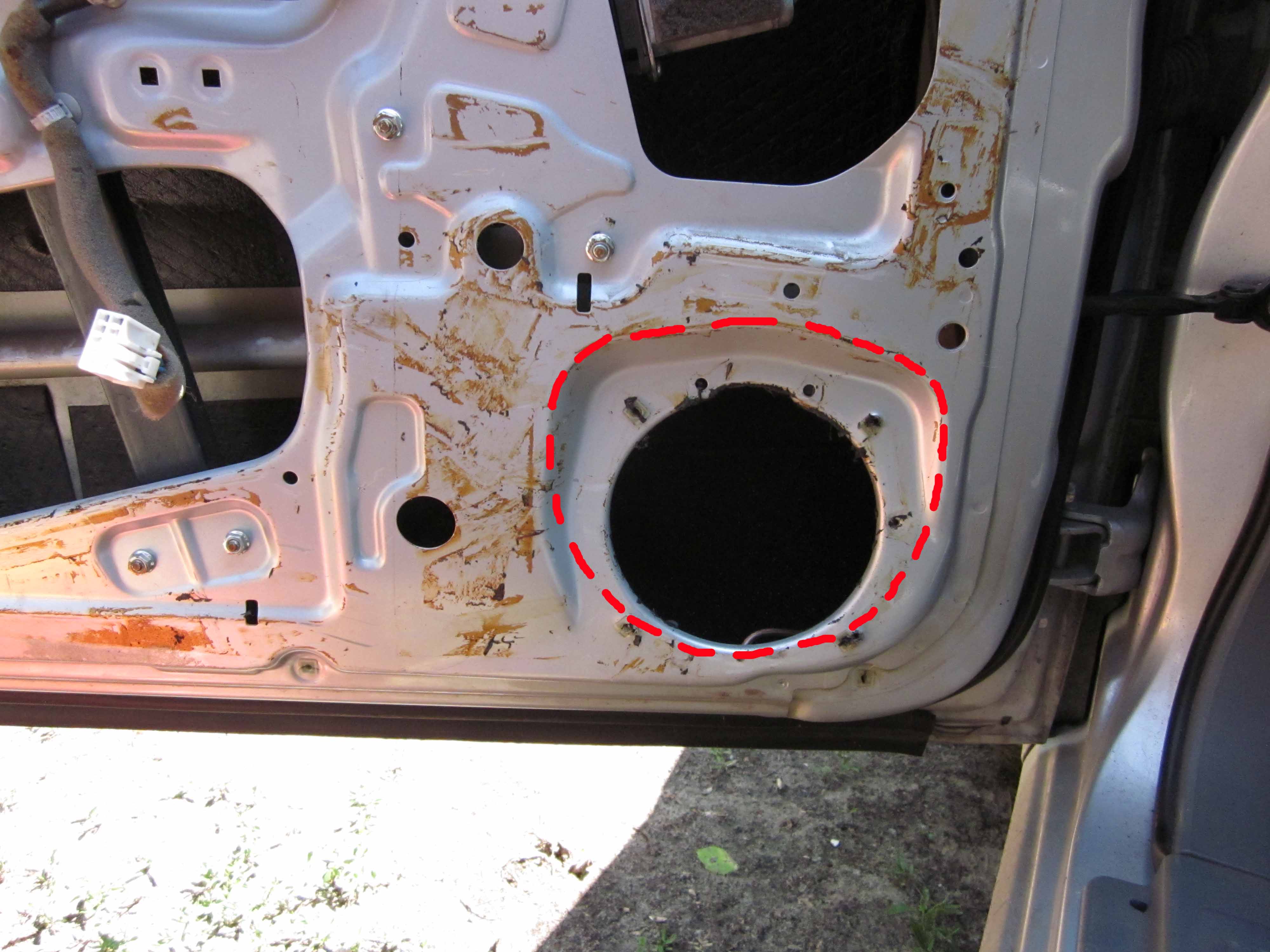

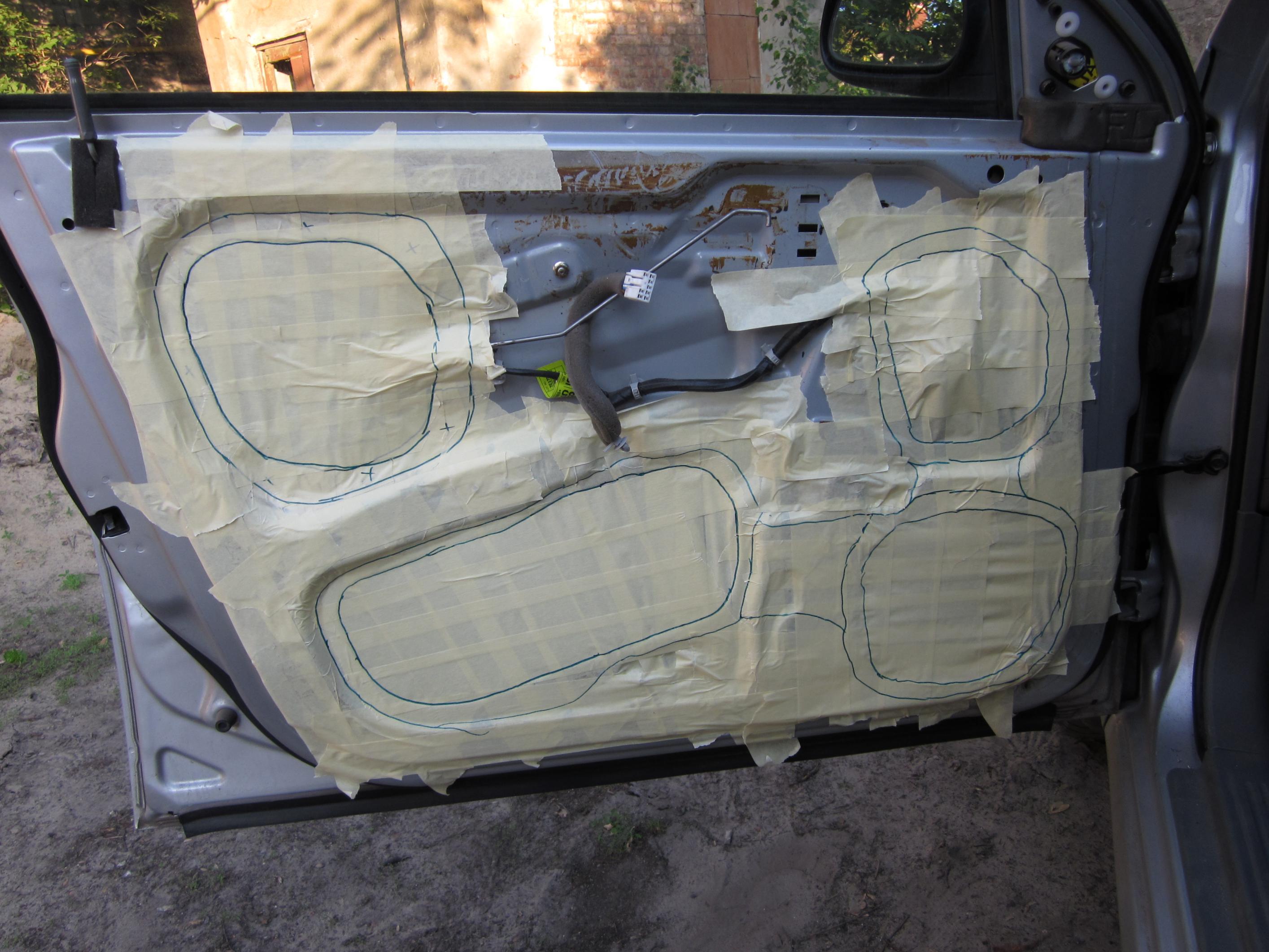

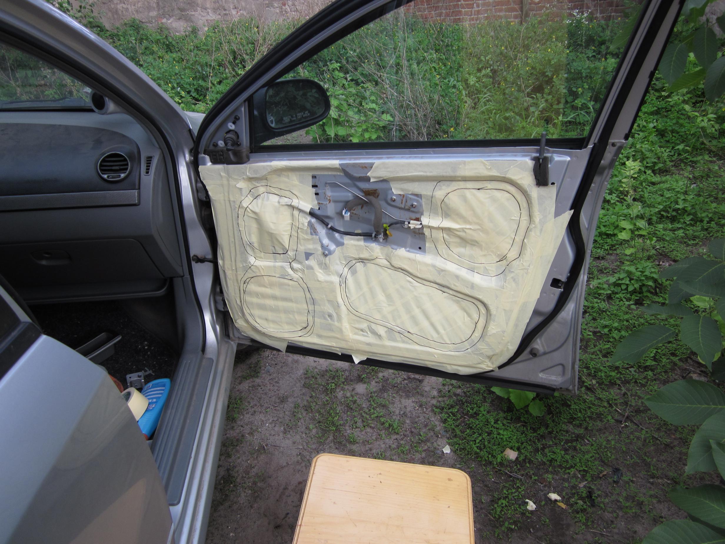

Повертел я в руках кусочек алюбонда. прикольная штука, но возникли нюансы с приобритением-намучиванием, посему решил обойтись старым, добрым полиэфиром...

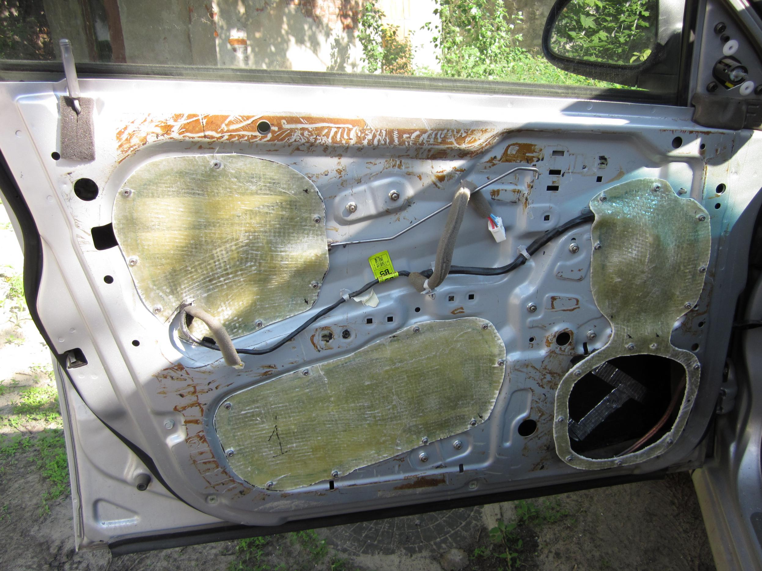

Ну и собственно приступил к правой двери..
Хорошо получилось

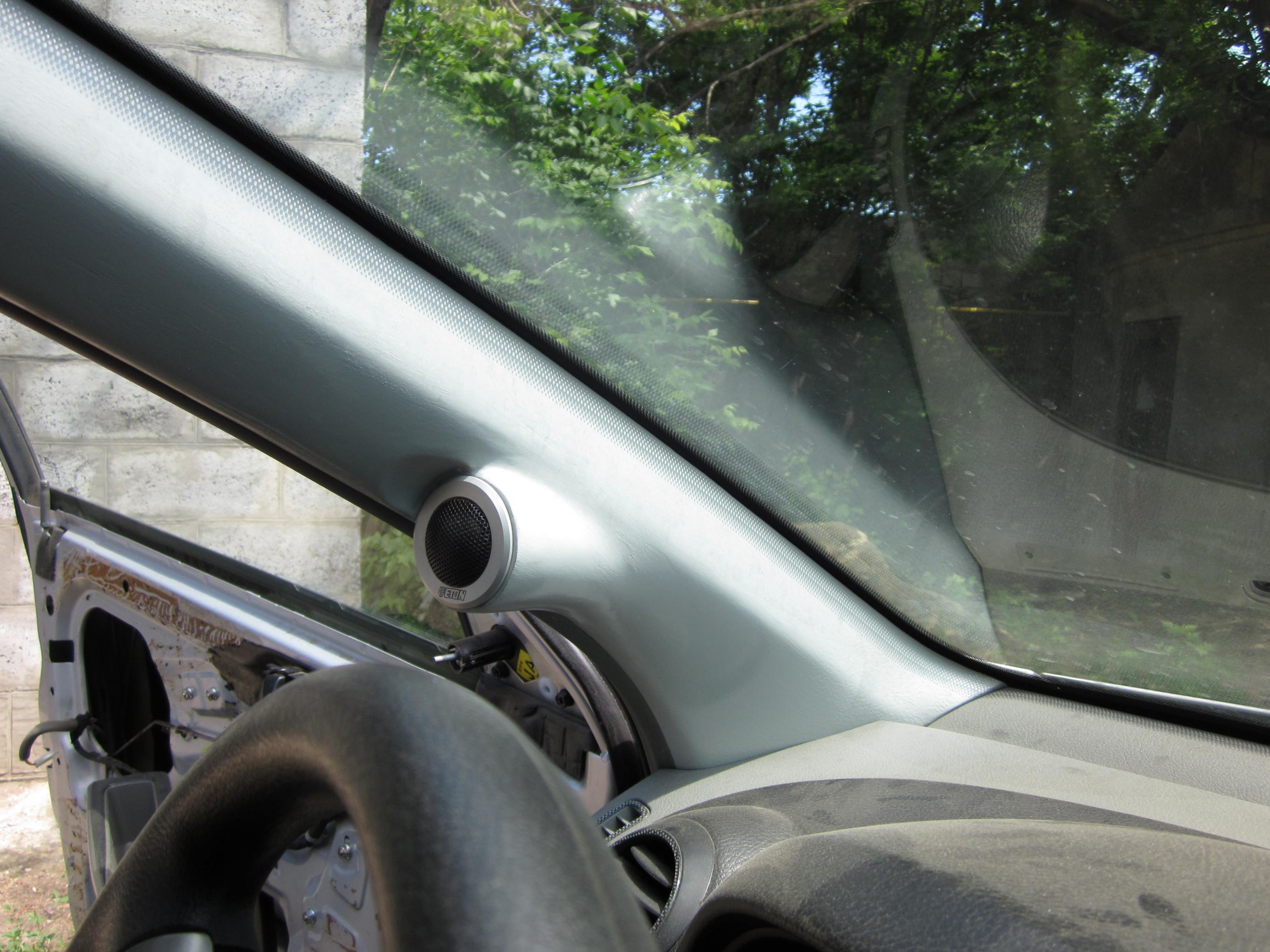

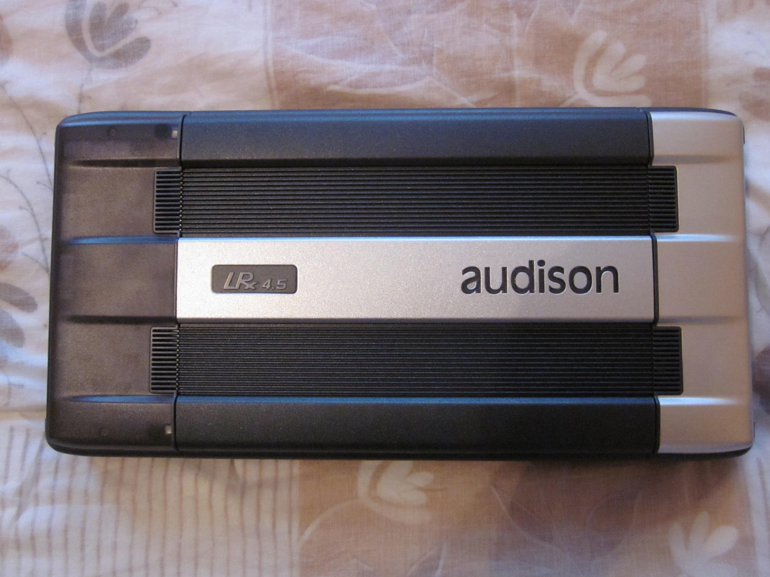

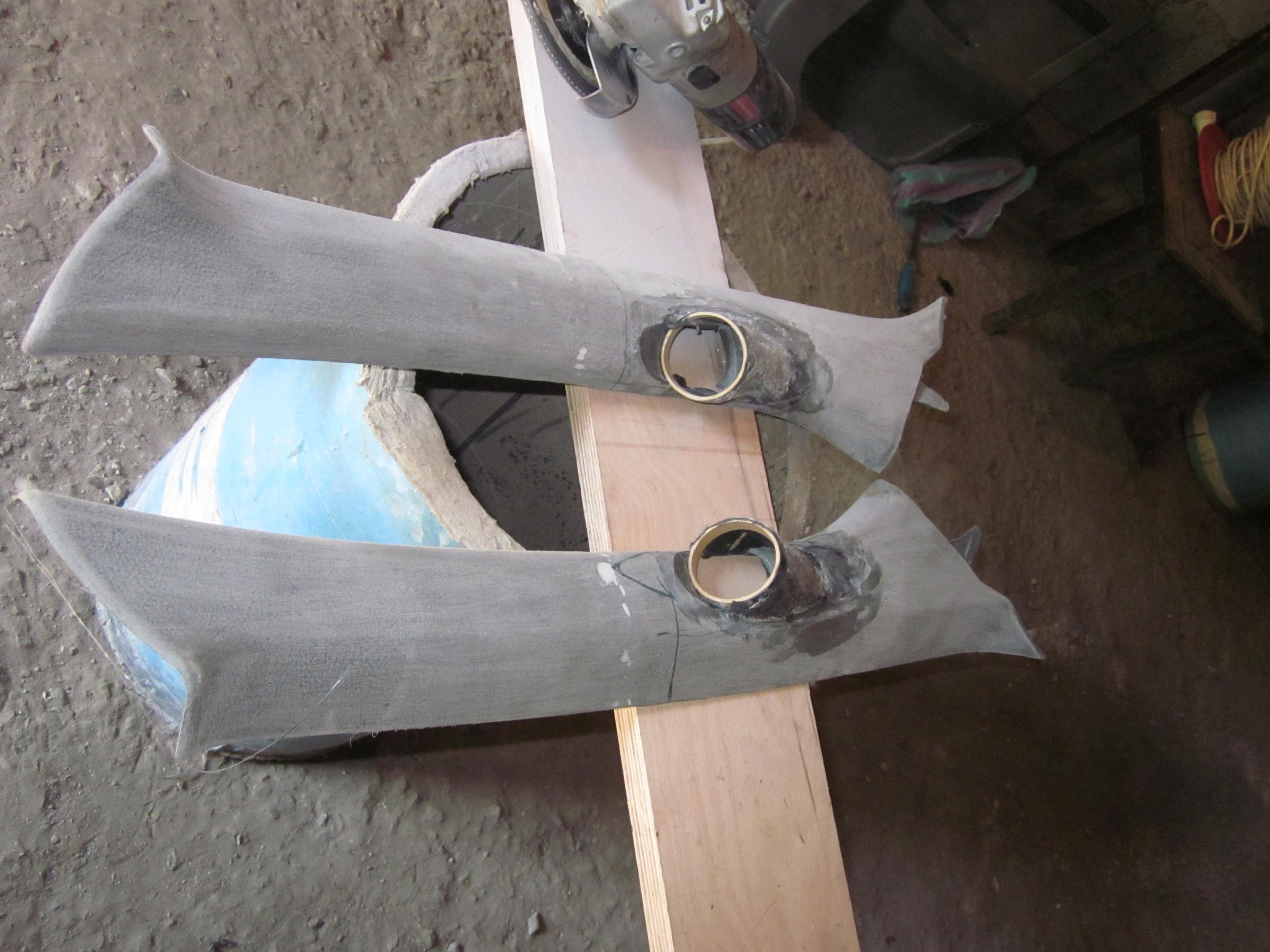

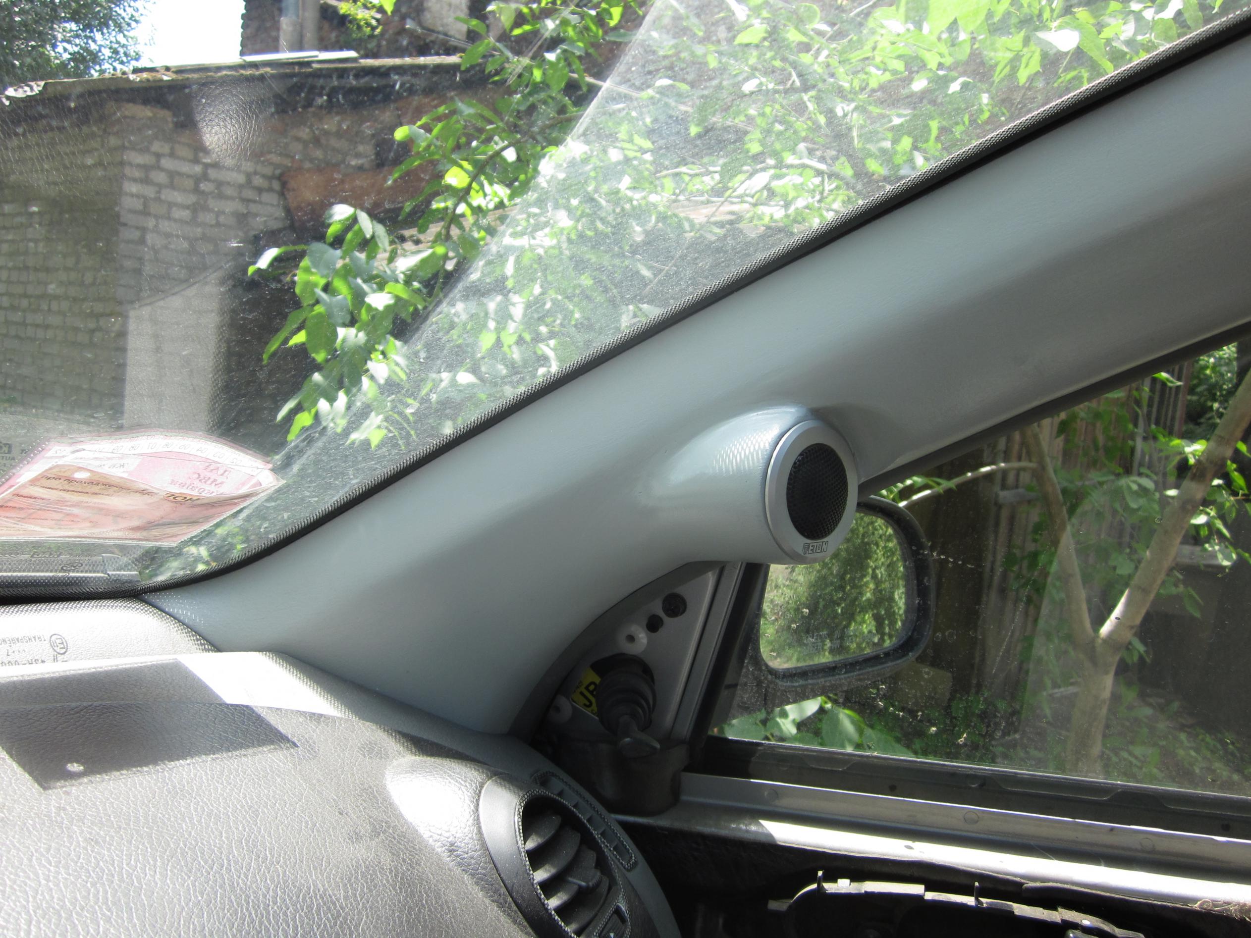

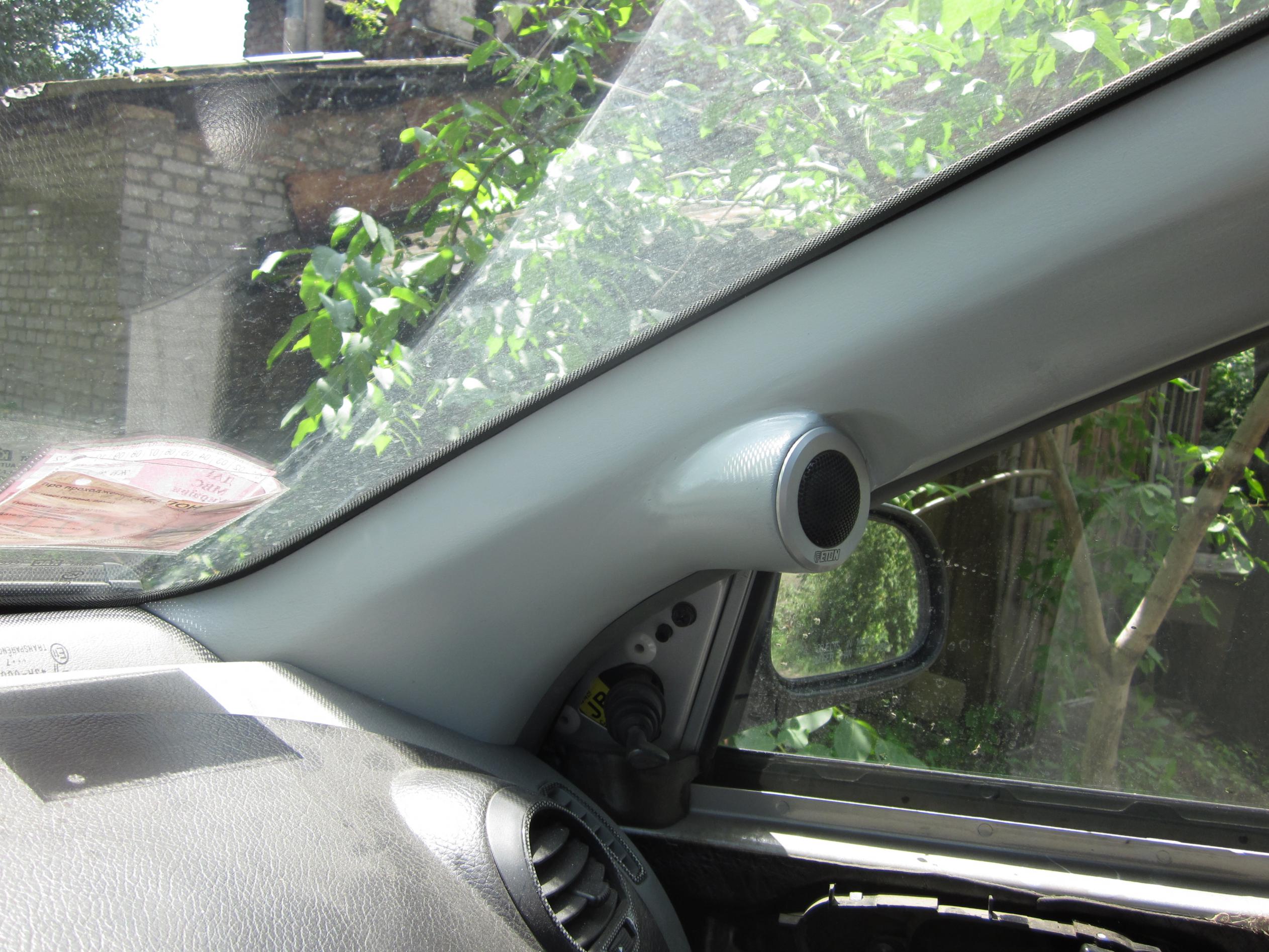

Ура, мой новый фронтовой усик приехал, ффастаюсь)))

Старый 21.06.2012, 19:47   #19
Hetchserg
Аватар для Hetchserg
Регистрация: 21.11.2009
Сообщений: 525
Вы сказали Спасибо: 24
Репутация: 192
По умолчанию Re: Lacetti (опять перестройка)

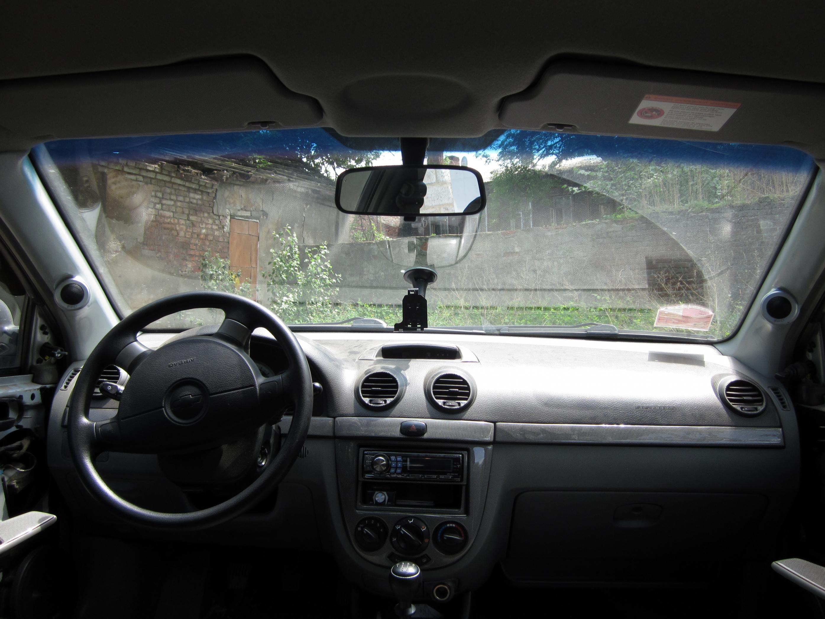

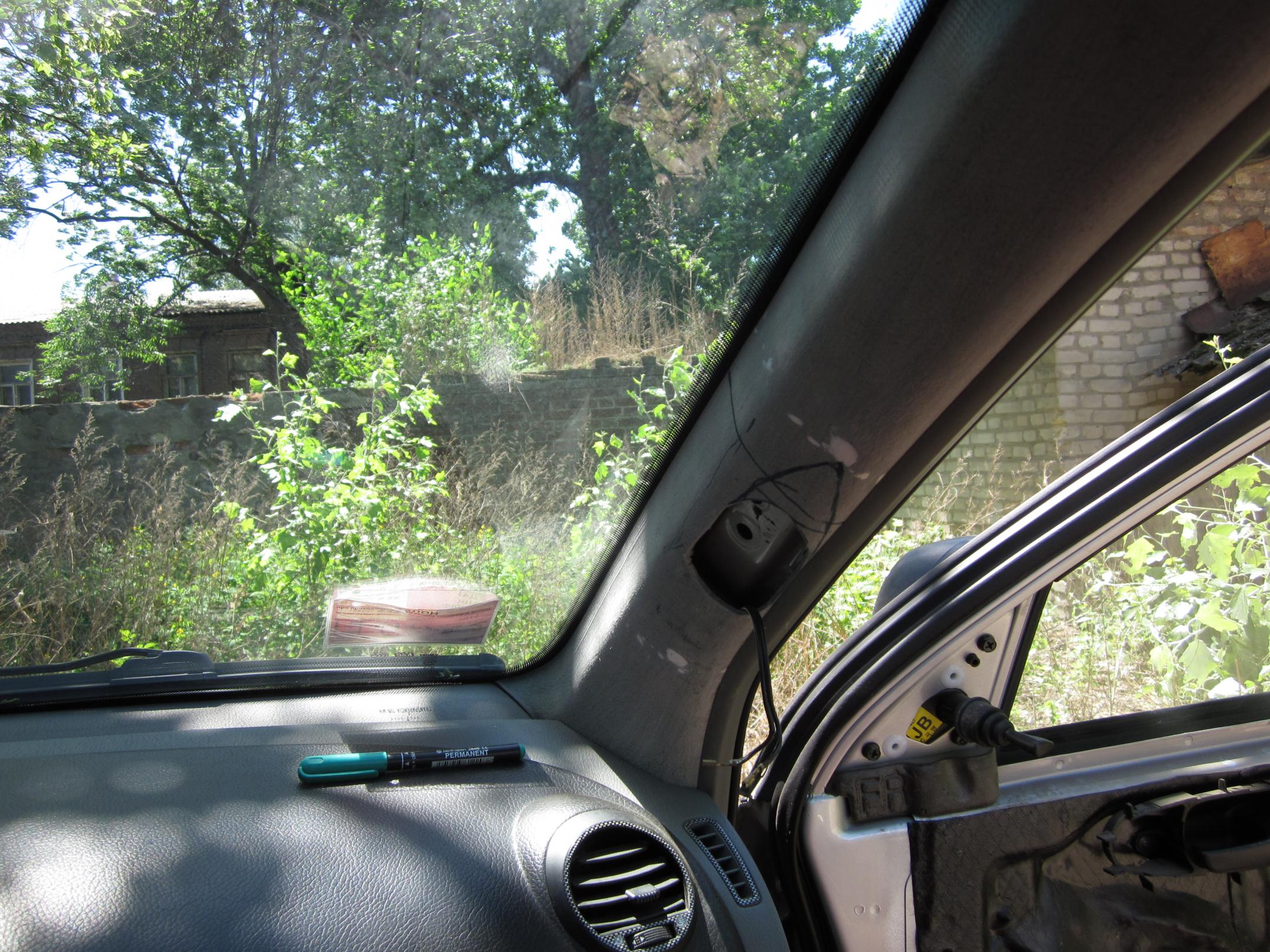

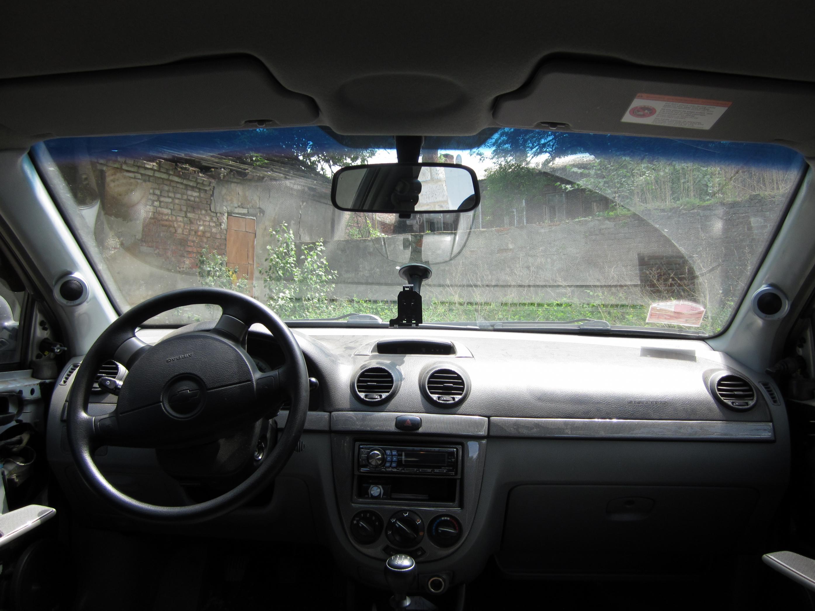

Подики-продолжение...

Старый 22.06.2012, 10:57   #20
Hetchserg
Сообщений: 525
Репутация: 192
Вот это место на двери, очень "гулящим" получается, возникла мысля, обьеденить две запчасти в одну, я думаю так гораздо получшее будет...
