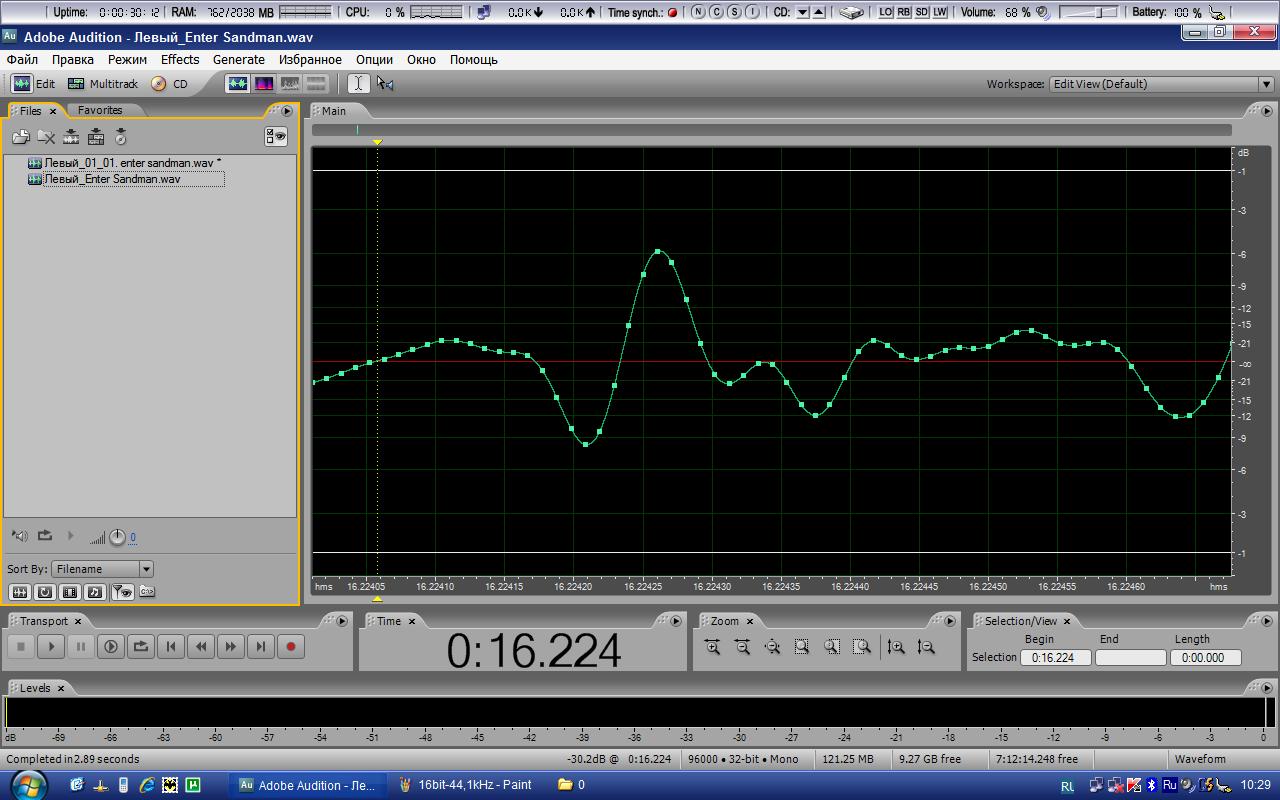

Как обещал, не откладывая в дальний ящик
Небольшие пояснения: альбом Metallica - Black Album, первая композиция Enter Sandman, в редакторе выделен момент первого громкого удара по барабанам. Первый файл с CD, второй с DVD-Audio. Пока никак не комментирую, думаю и так все наглядно.
Для новичков: Частота дискретизации 44,1-48-88,2-96-192 определяет количество точек по горизонтали. Частоту на графиках можно легко определить по формуле пересчета времени в частоту. Битность 16-20-24-32 - это двоичное число, которое определяет местоположение конкретной точки по вертикали, т.е. амплитуду.
P.S. Убелительно прошу всех ГУРУ не поминать дельту с сигмой и рида с соломоном, будем попроще, чтобы к нам люди потянулись Тема сложная, пытаюсь находить самые простые слова, так что не пинайте, если где-то...... Если возникает такая необходимость поделиться знаниями и наработками в тонкостях, давайте создадим новую тему. А то народ говорит, что не хочется и встревать в разговор ввиду отсутствия компетенции
ID:	16258   Нажмите на изображение для увеличения

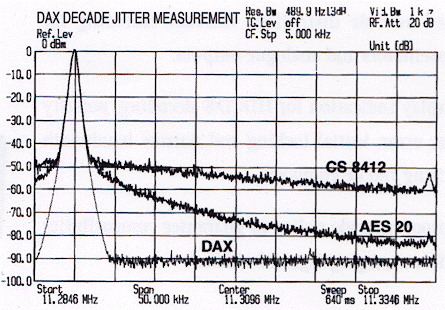

Прололжаю для новичков: Уровень джиттера достоверно замерить довольно сложно, но на ухудшение звука он оказывает серьезное влияние, хотя ни один производитель не указывает его в техн. характеристиках.
Серьезные производители из гаражного кооператива имени Робин Гуда, шо на нотингемшине указывают :
и это скорее исключение из правил
Это они свое изделие с конкурентами сравнивают Начинка у девайса нешуточная, цена думаю тоже.
На графике эта контора сравнивают свои старые девайсы с новыми в разрезе разных recovered clocks input receiver chips, а цена этого старья '94 г.в. ... почти не попадаются в продаже.
