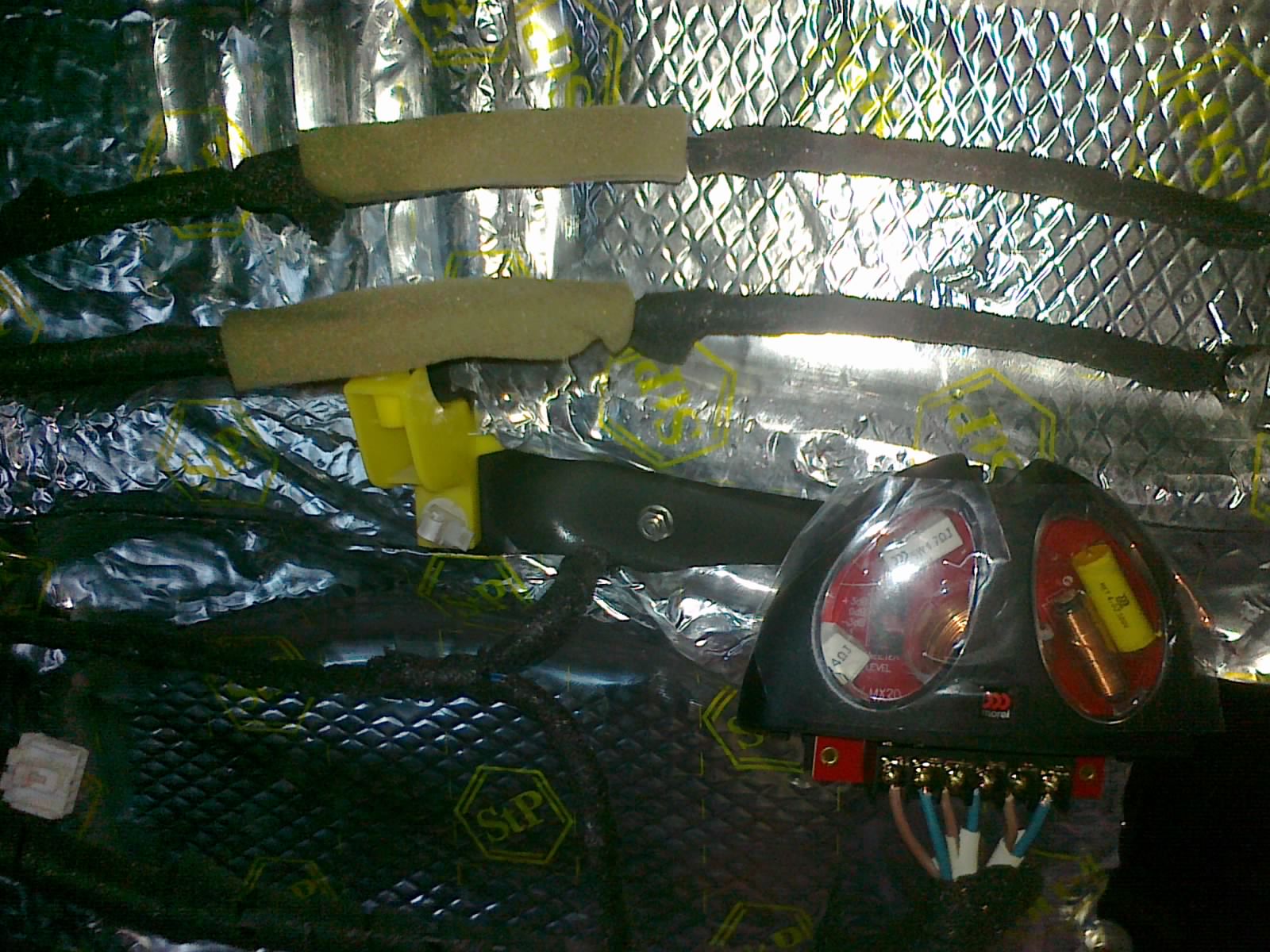

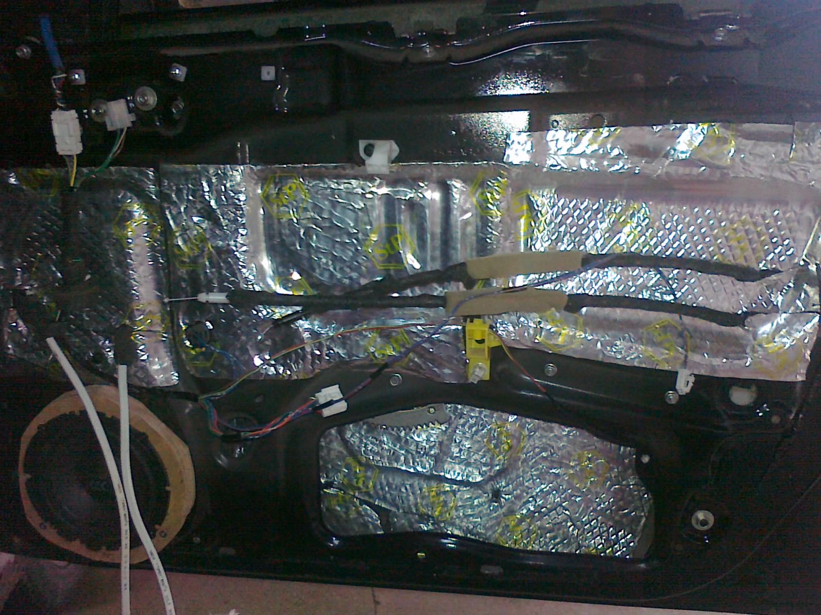

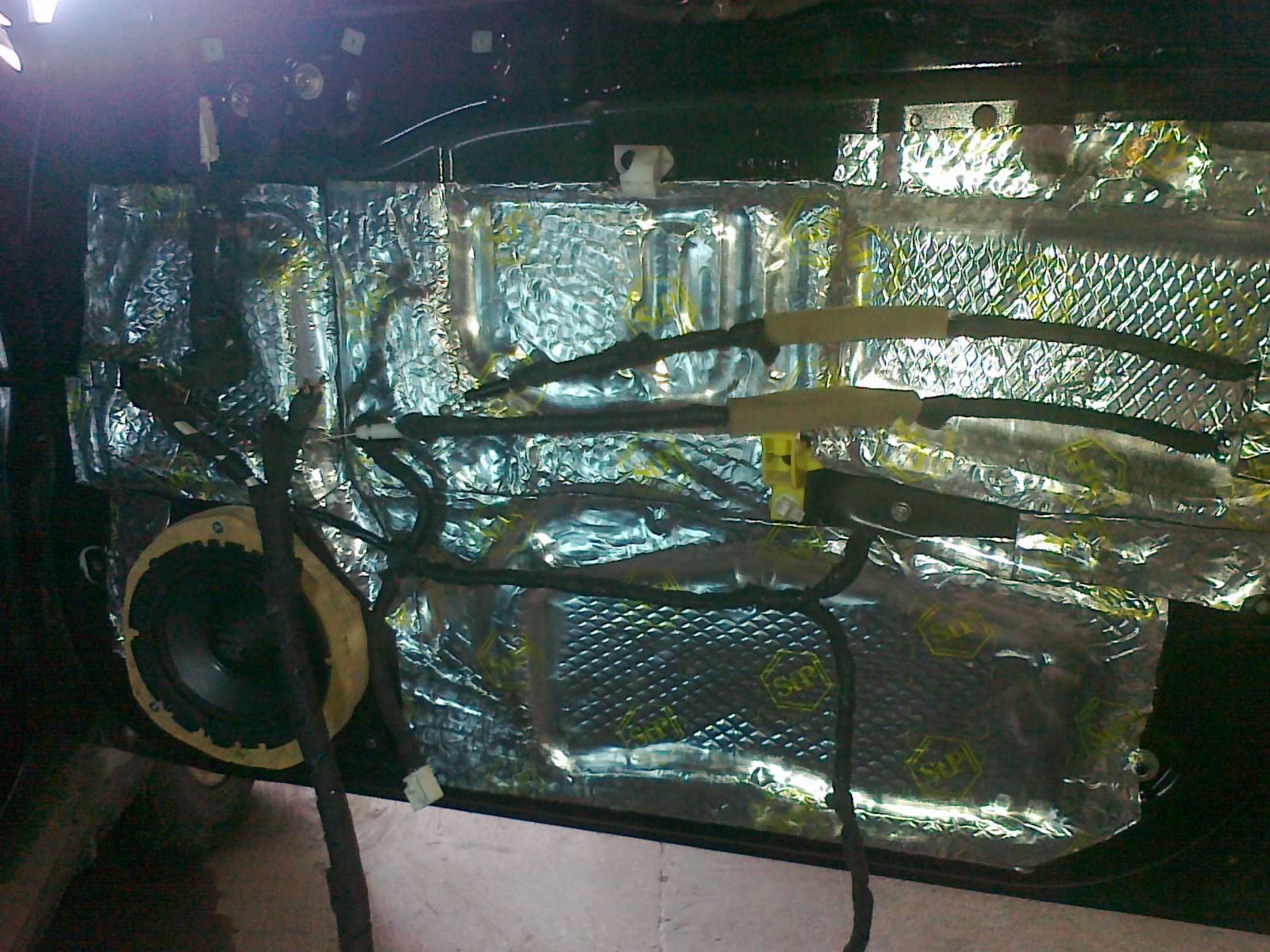

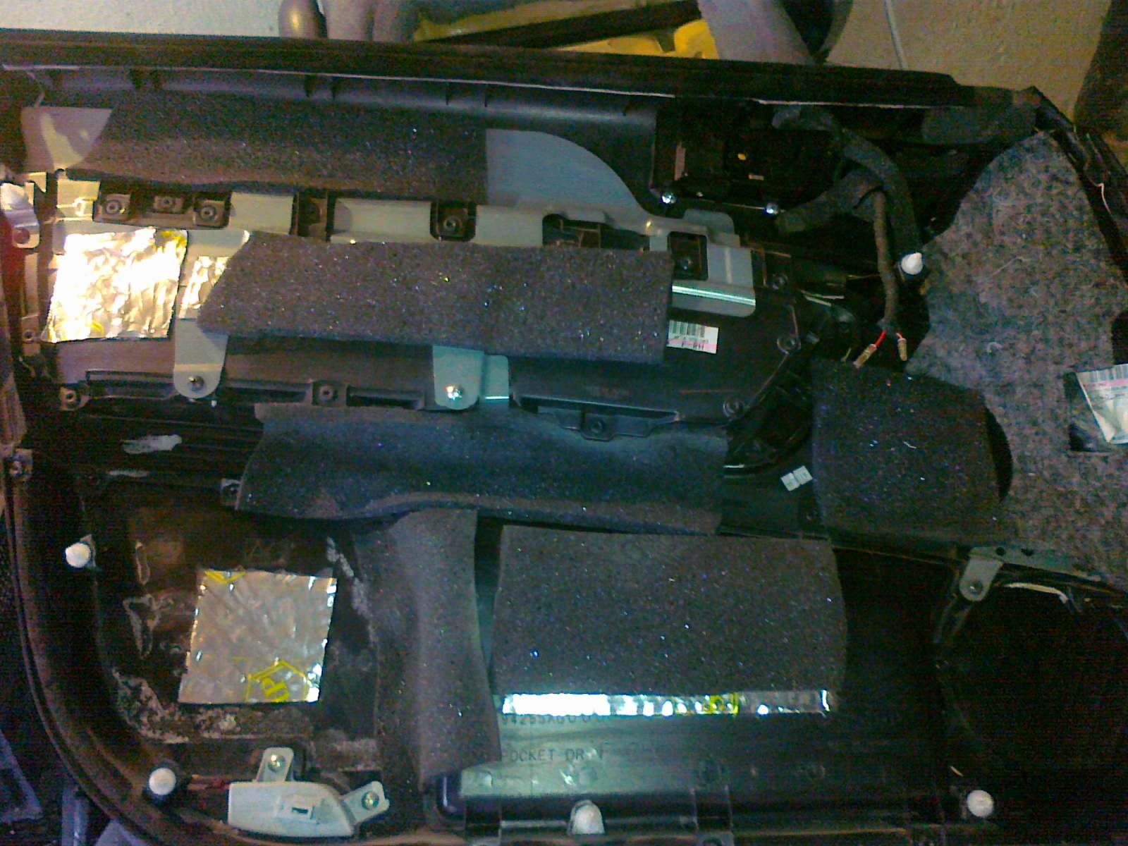

Нарешті почався процес, точніше він почався вже давніше, але тільки тепер процес пішов семимильними кроками
Наразі фото дверей, не дуже акуратно (за картою всеодно не видно), получилося класно, поки посторонніх шумів не виявлено. Ззовні все збережено в цілісності, ВЧ в штатному місті, став, як рідний....

Насправді не все так погано, двері з заводу ідуть підготовлені для звуку.
Місце для динаміка має хорошу жорсткісь з додатковими елемментами, просто на фото непомітно...
Заводський динамік був інстальований з доворотом, я попідглядав, як люди ставлять в субару і зробив так само. В карту грати не буде, так як, майже впритик + покругу ущільнювач...
Єдине не знаю, як високі будуть грати, поки поставив по принципу заводу...
Чекаю на ГУ, після випайки лінійного виходу, почав після декількох хвилин роботи, виключатись, можливо хтось з таким стикався, підкажіть в чому може бути проблема....?

Ты б лучше деревянное кольцо прикрутил не 3 саморезами в штатные пластиковые пистоны а насверлил хотя бы 4 отверстия и стянул болтами
А с гу все просто линейки не оттуда взяли или конденсаторы не впаяли перед линейками. Оно в защиту уходит
Никакого там штатного доворота мидбасов и в помине нет

Я пістони витянув, стянув 3-ма болтами, ніби жостко сіли.
За пораду дякую, а які конденсатори треба впаяти...? Завтра піду вчити майстрів
П.С А доворот таки є.... дифузор повернутий в пластмасовому кольці, получається кольцо рівно сидить, а дифузор повернутий, сам зразу не помітив.....
Андрюха вне форума   Ответить с цитированием Вверх

Басс?, порівняно з заводським варіантом, в тому плані значні покращення...
Радує, те що шумка получилась нормальна, нічого не дребіжить і не скрипить...
Таки треба поставити нове ГУ, критерії не міняються, ломати і різати нічого не хочеться, думаю над таким варіантом.... а якщо купити ГУ з дротовим пультом, ГУ пристроїти в бардачок.....
