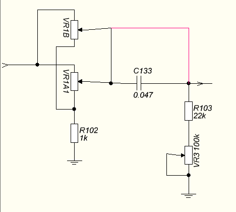

Сообщение от prizrak Посмотреть сообщение
Как должна выглядеть эта схема но без фильтров?
Если с133 удалить, то фильтра уже не будет. Но звук усилителя не изменится. т.к. влияние этого пасивного фильтра (кроме АЧХ внизу) на звук не значительно. И еще, акуратно с источником сигнала. У Вашего усилителя открытый вход по постоянке.

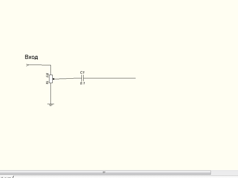

А если вместо тех всех деталек сделать так? И кондёр поставить модный
Базы входных транзисторов необходимо заземлить через резистор. Иначе работать не будет!
На родной схеме это R103 и R3A

Огромное спасибо всем откликнувшимся, но возникло ещё парочка вопросов. Так как хочется понимать то что делаешь, а не тупо пользоваться чужим умом
перерезать дорожку сверху (параллельную С133) и сам С133 заменить на что-то больше 1 мкФ (лучше пленочный).
-Дорожка режется, чтобы отсечь постоянку, так?
-Увеличивается ёмкость С133 для того что-бы сместить регулировки фильтра в область более низких частот,так?
А так же заменить С134,С234 на 100 мкФ
Это тот что в обратной связи, для чего это делать не понял
С133 увеличить, чтобы понизить частоту фильтра. Лучше конечно за пределы звукового диапазона.
В обратной связи аналогично.
Сразу отвечу и на следующий вопрос - Да, в независимости от того будет усилитель играть на ВЧ или в полную полосу.

Ну вот дошли руки до усилка сделал примерно то что описывали выше.
И опять нарвался на загадку, решил убрать ёмкость С133. По заводской схеме нарисовано то что один из ползунков VR-1 включён параллельно конденсатору С133 другой последовательно, а в реальности два ползунка включены последовательно конденсатору. Красная линия это то что по схеме, чёрная это то что есть.
Последний раз редактировалось prizrak; 29.01.2012 в 02:01.
