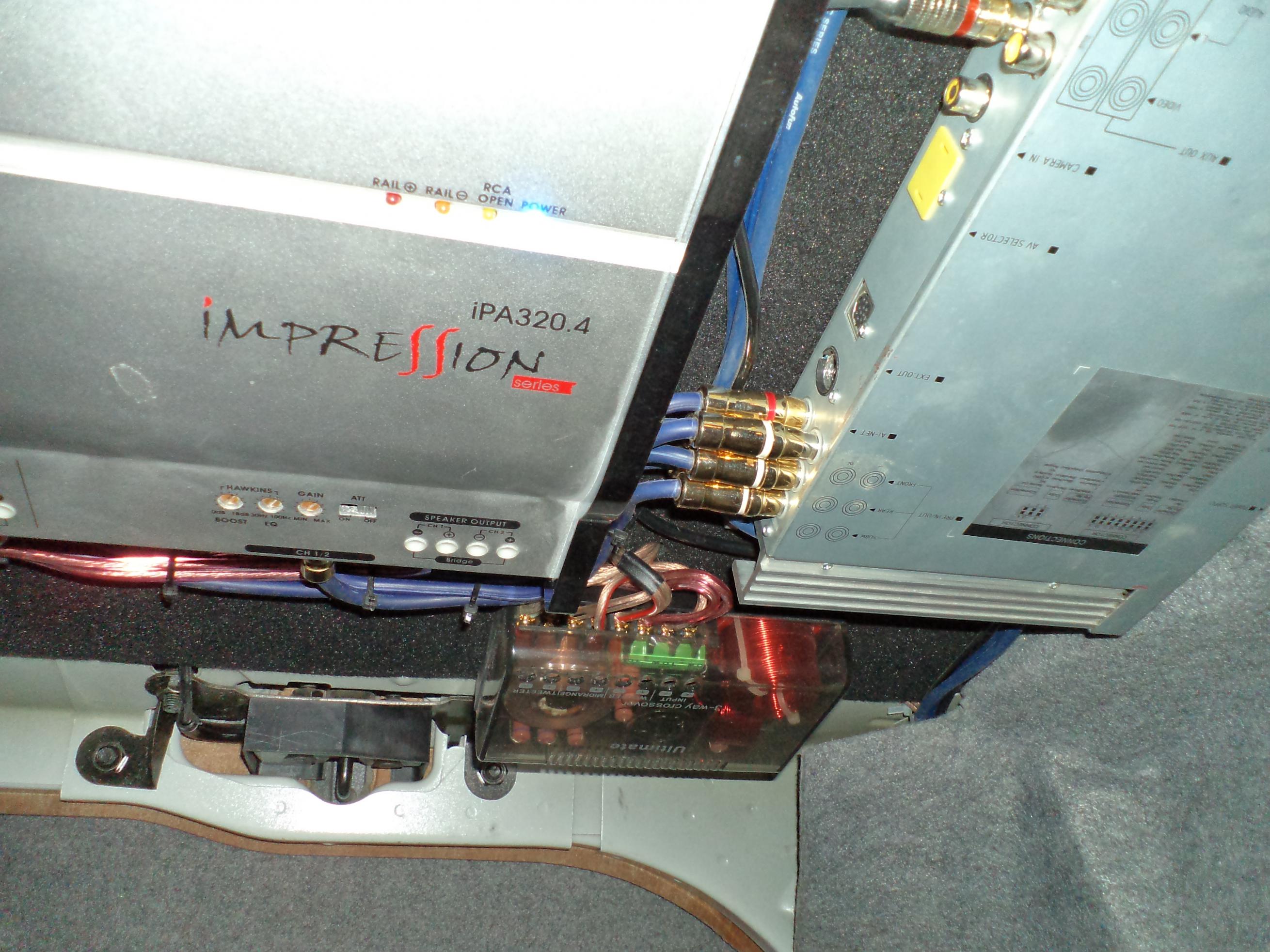

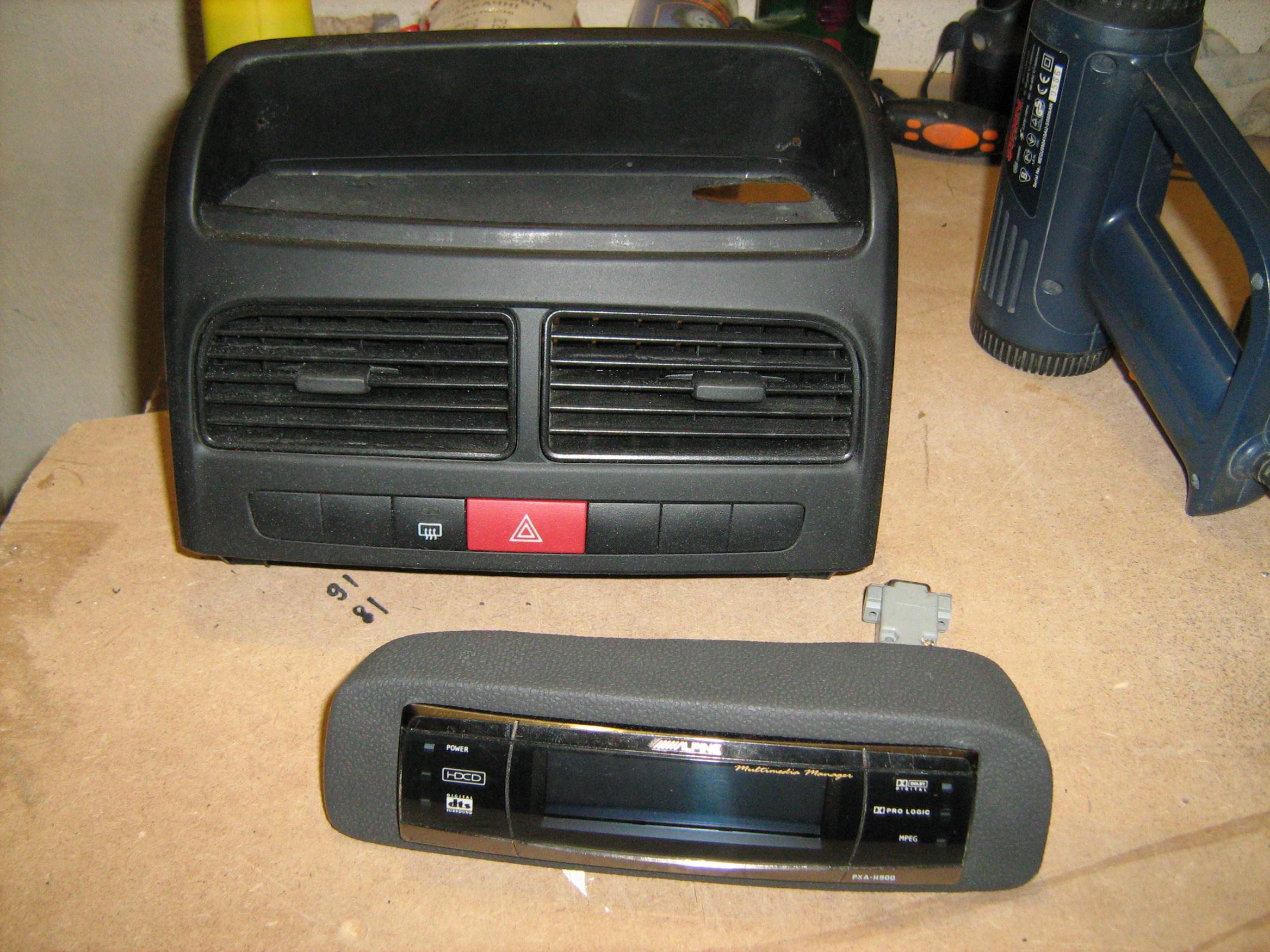

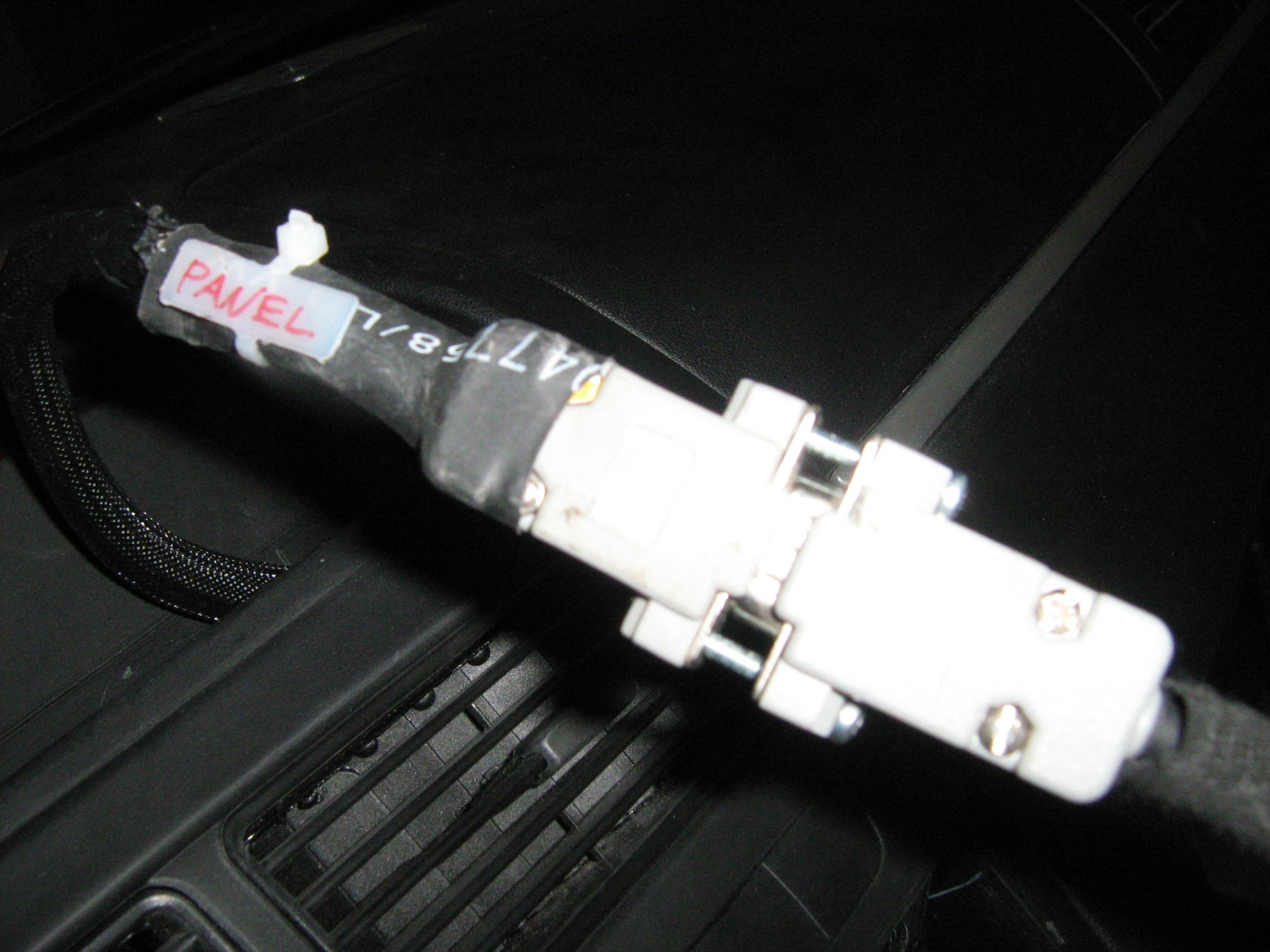

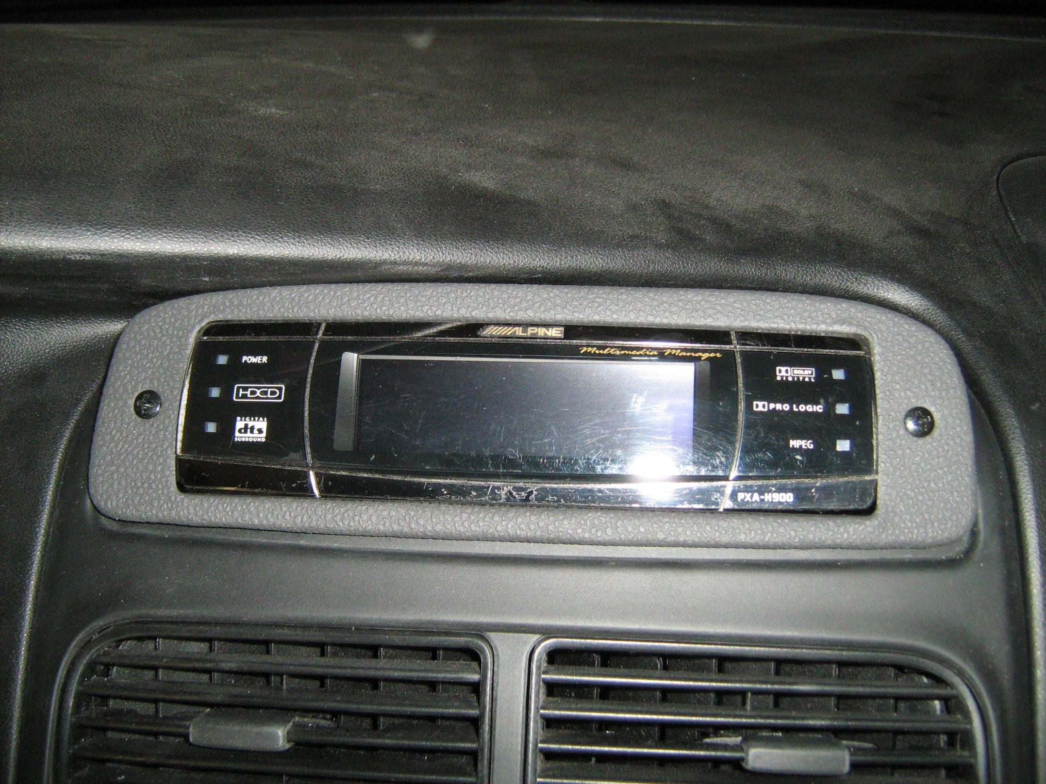

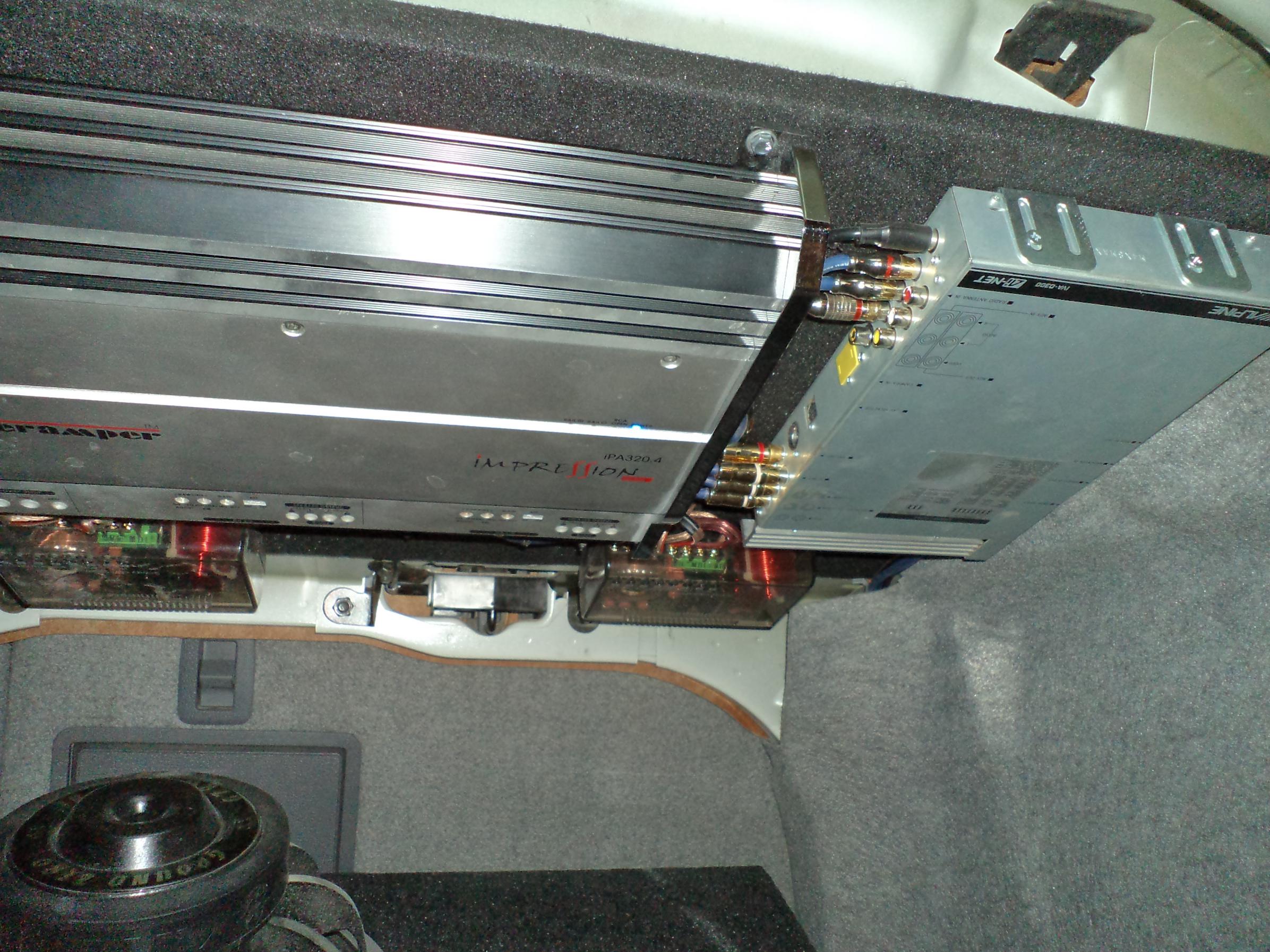

Панель управления процессором.

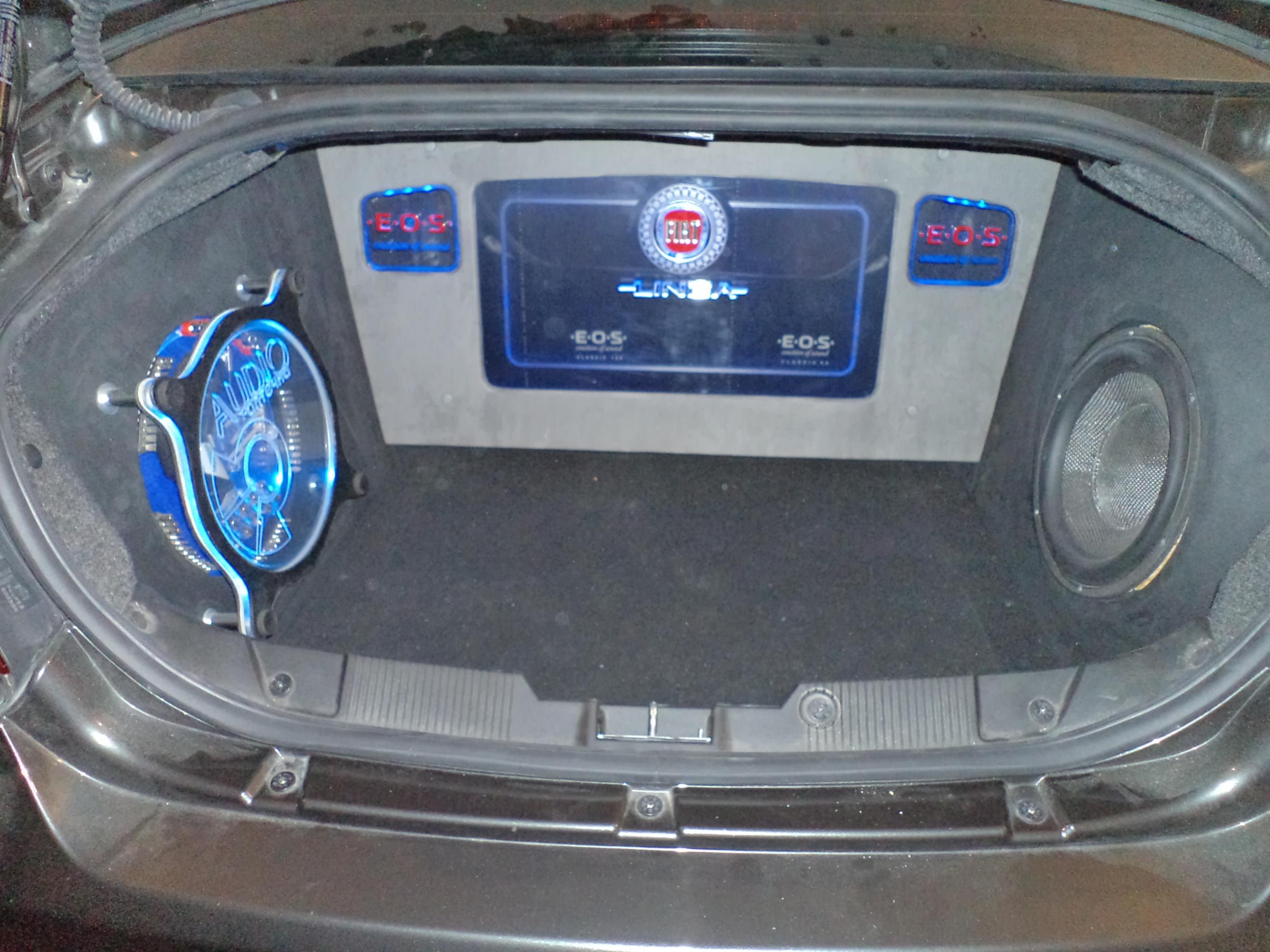

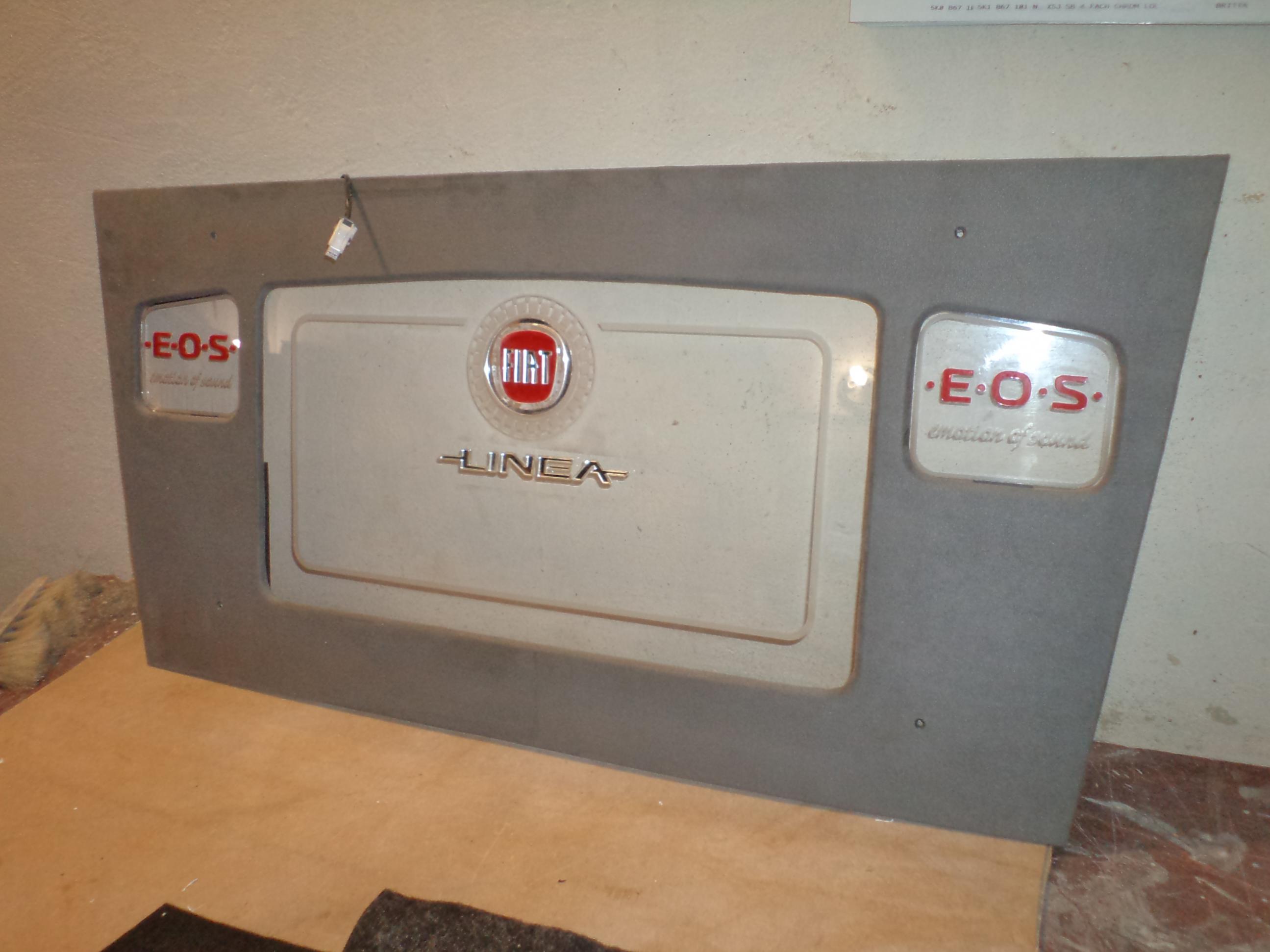

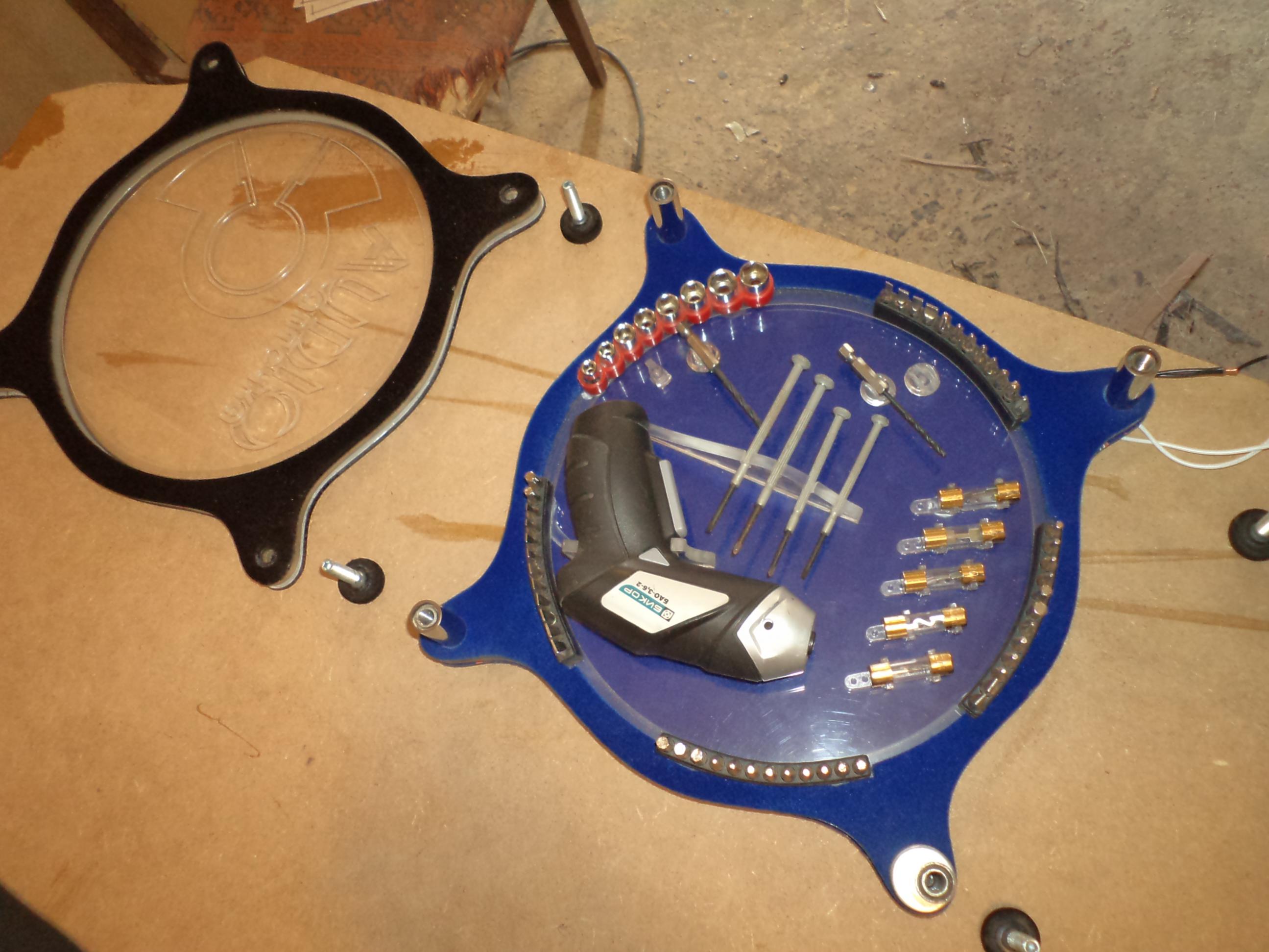

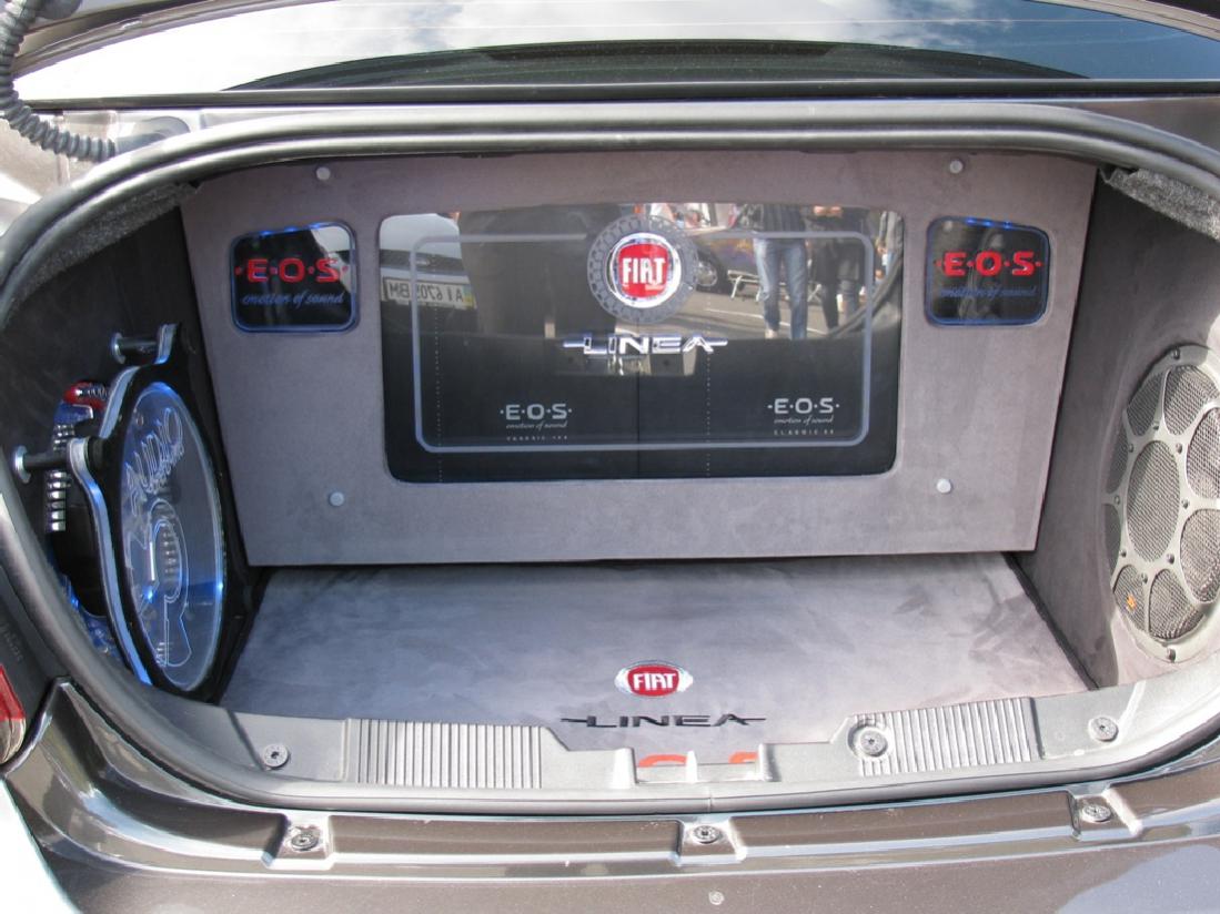

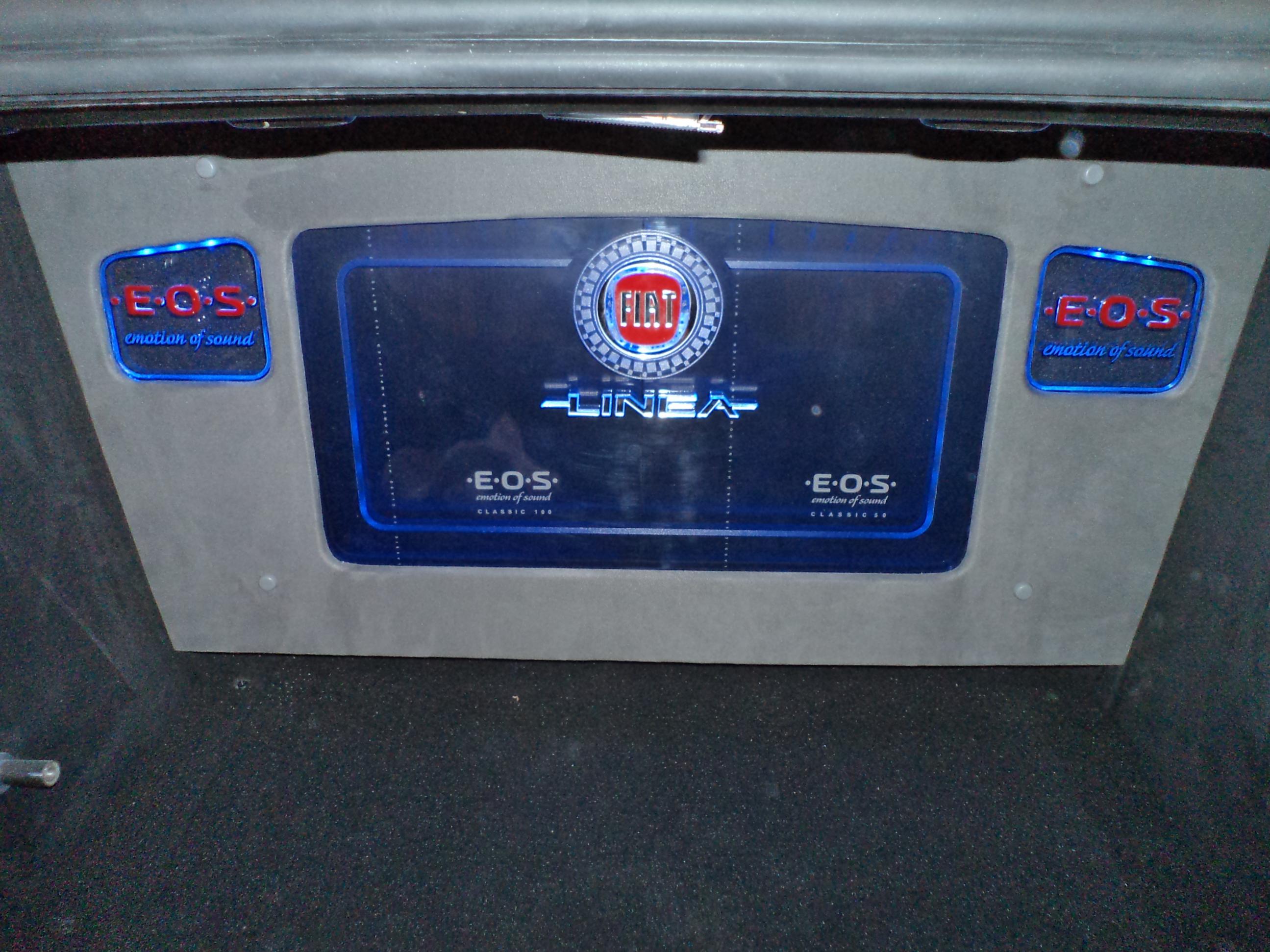

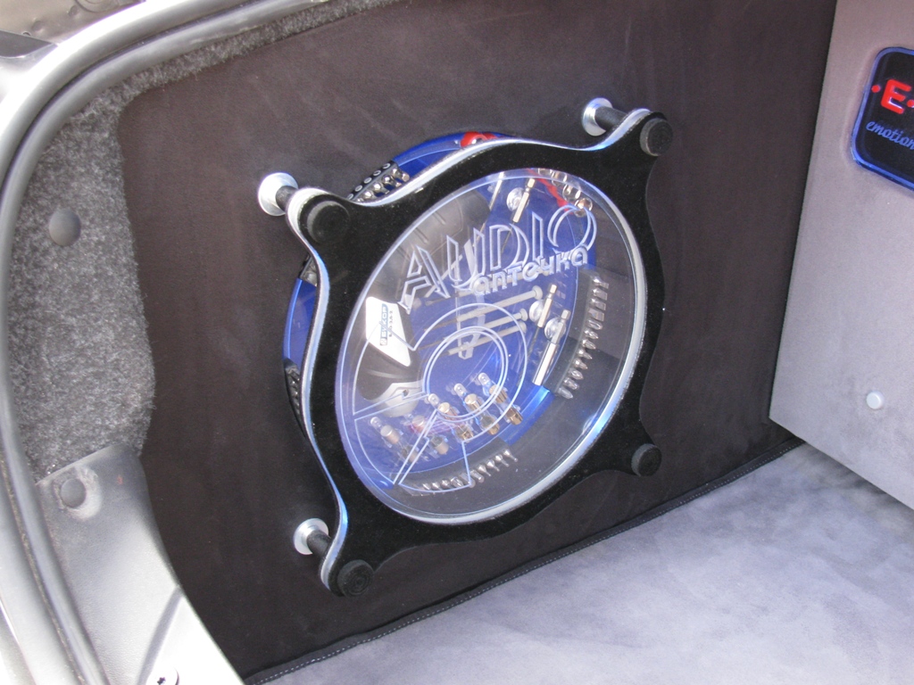

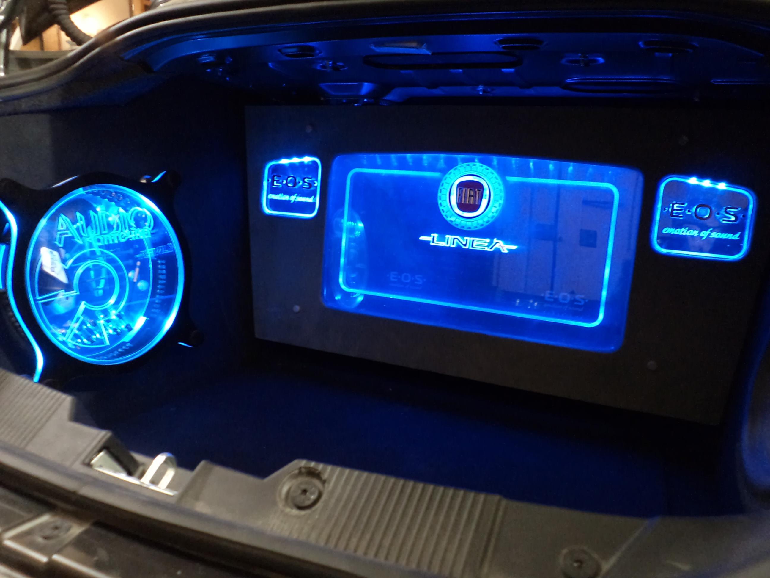

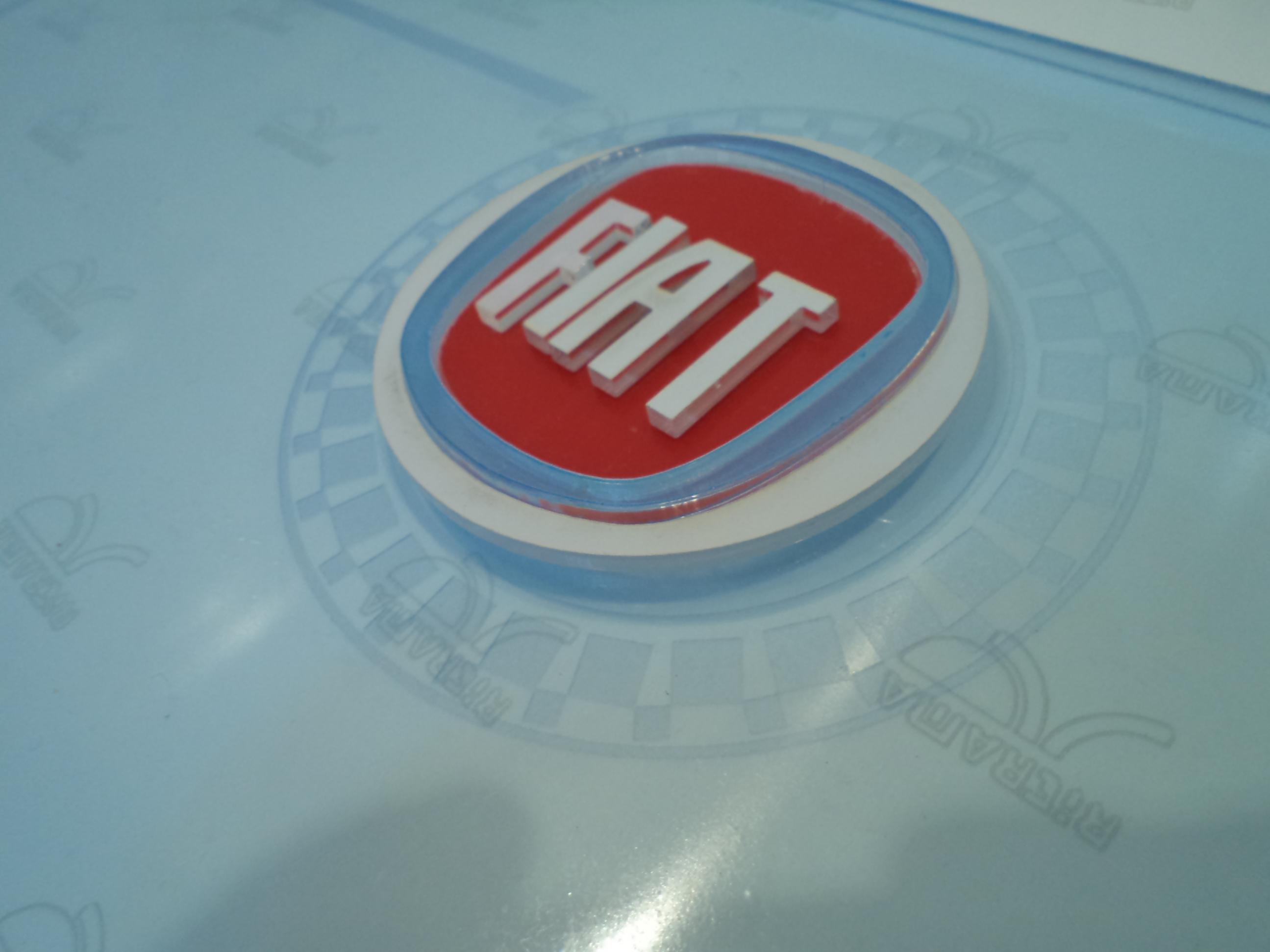

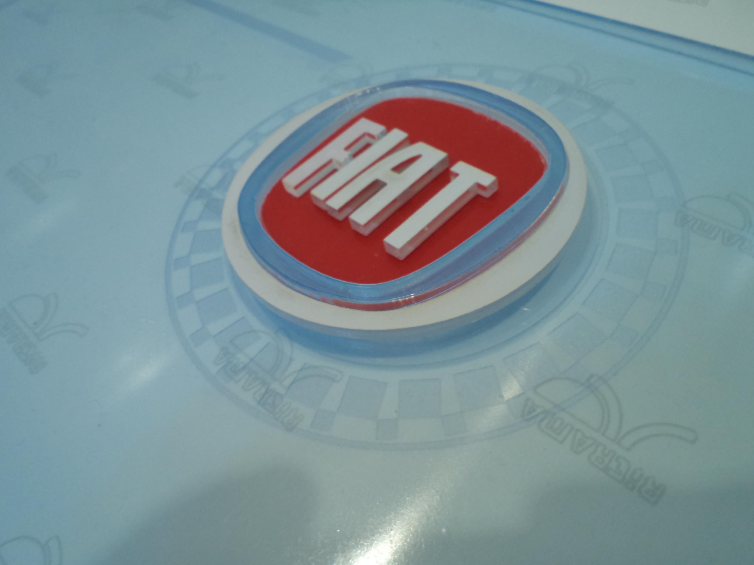

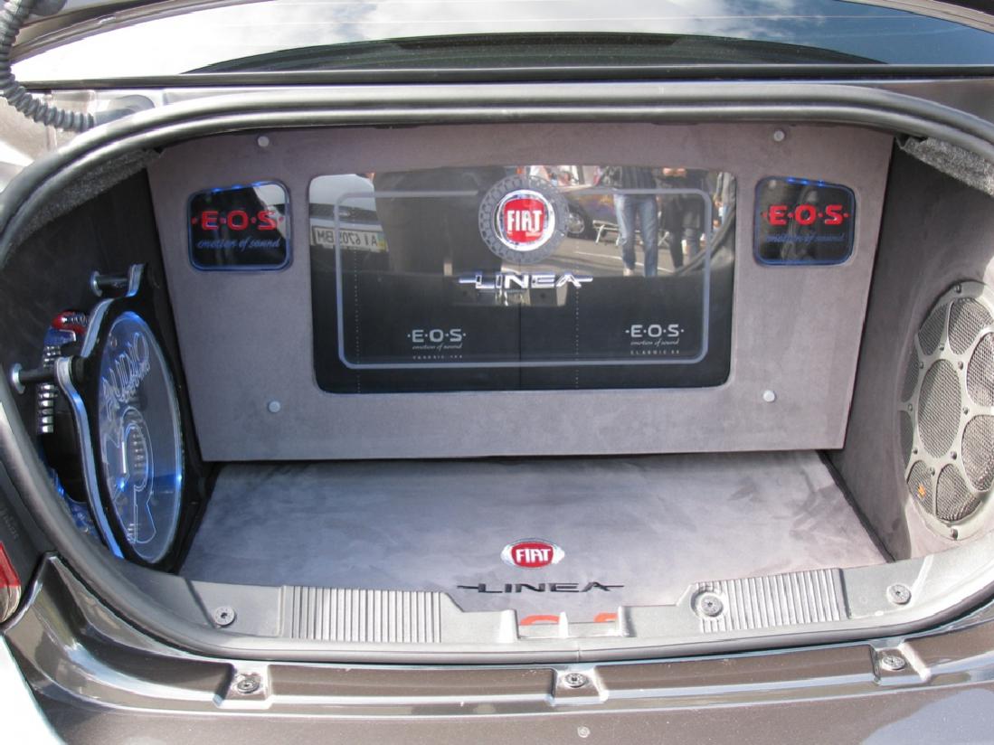

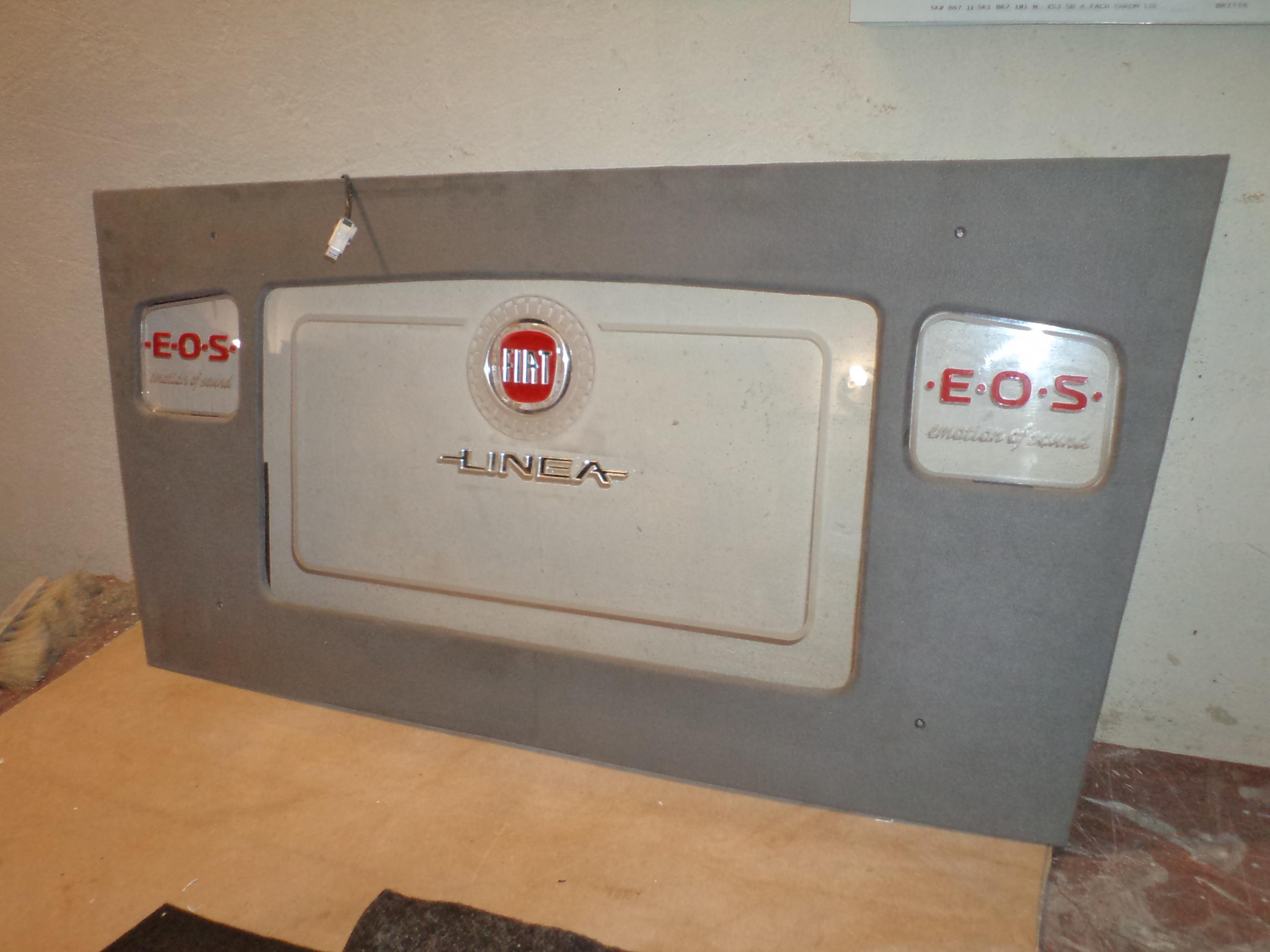

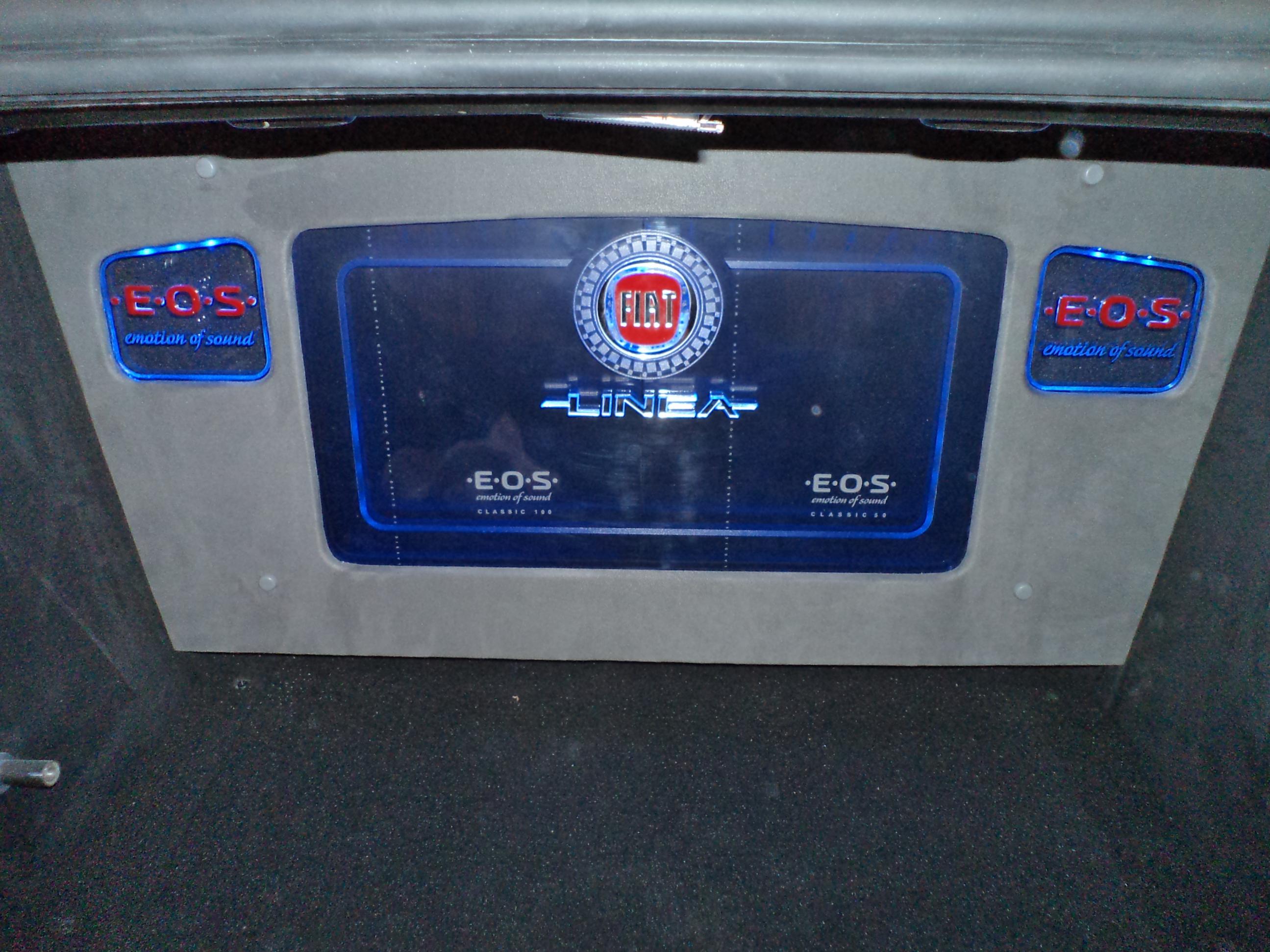

Марафет: фальшпанель с подсветкой, аудиоаптечка (подарок из Алупки ), коврики парадно-выходные алькантарчатые....ну и прочее.

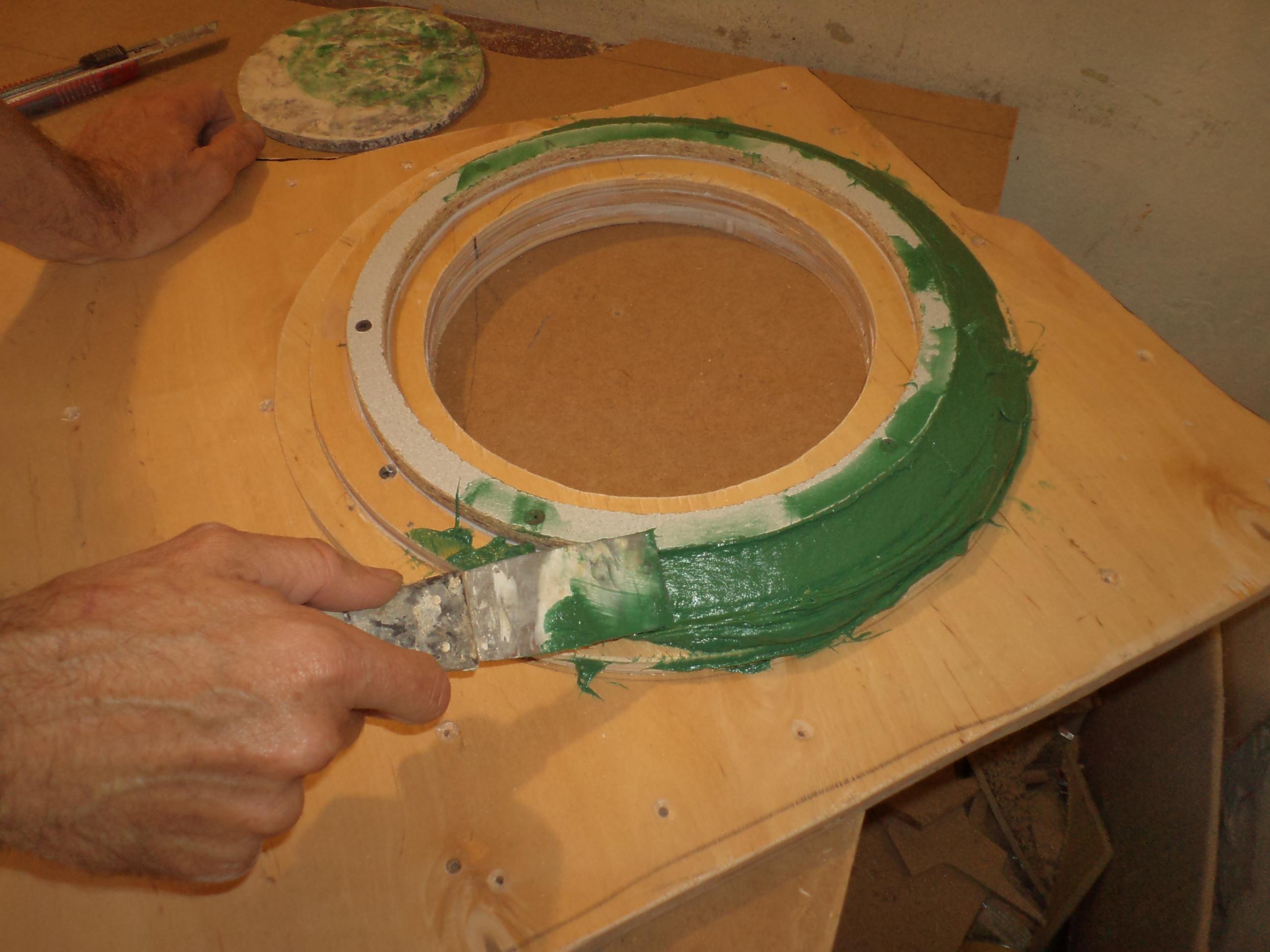

Особенно понравилось положение пальцев правой руки на фото http://autozvuk.org/forum2/attachmen...0&d=1324077417
Типа - хрен вам!
Что за замазка здесь? http://autozvuk.org/forum2/attachmen...9&d=1324079223
Сделал проставки, хочу их герметизировать!

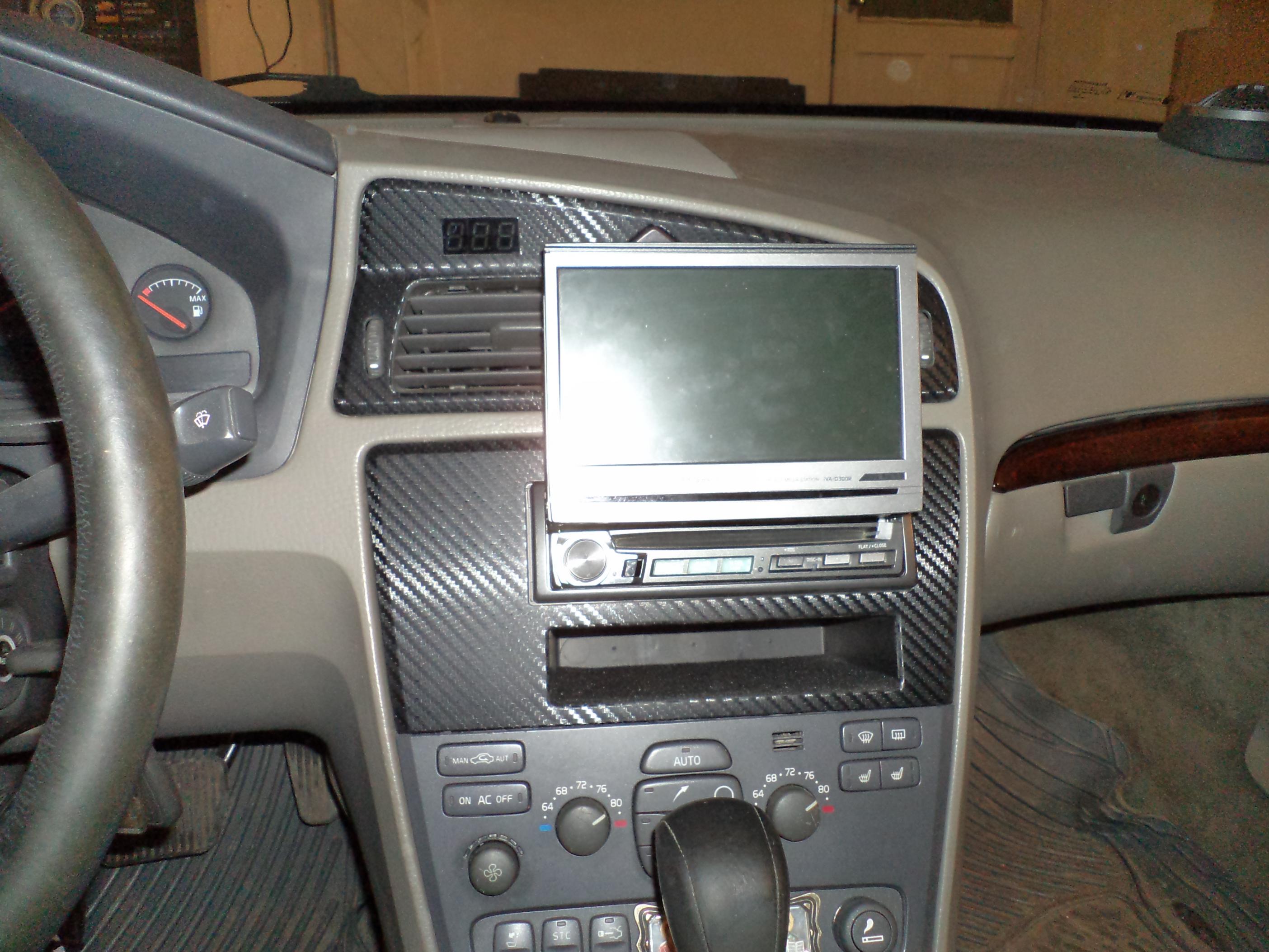

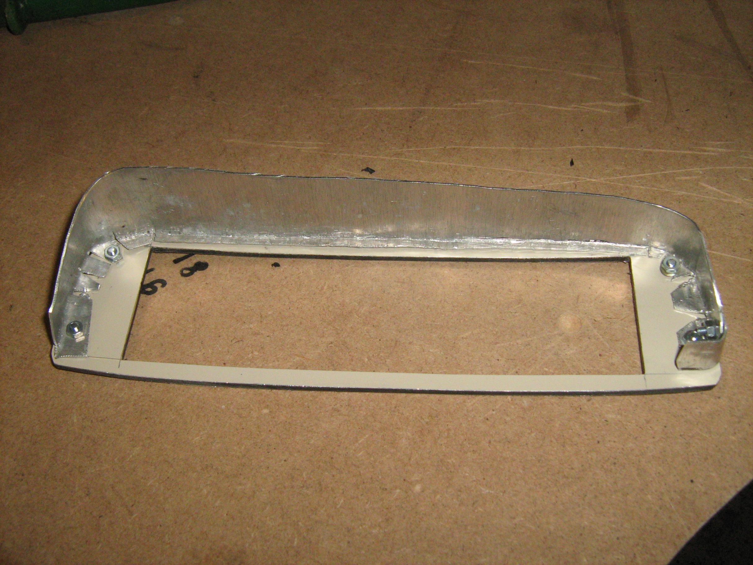

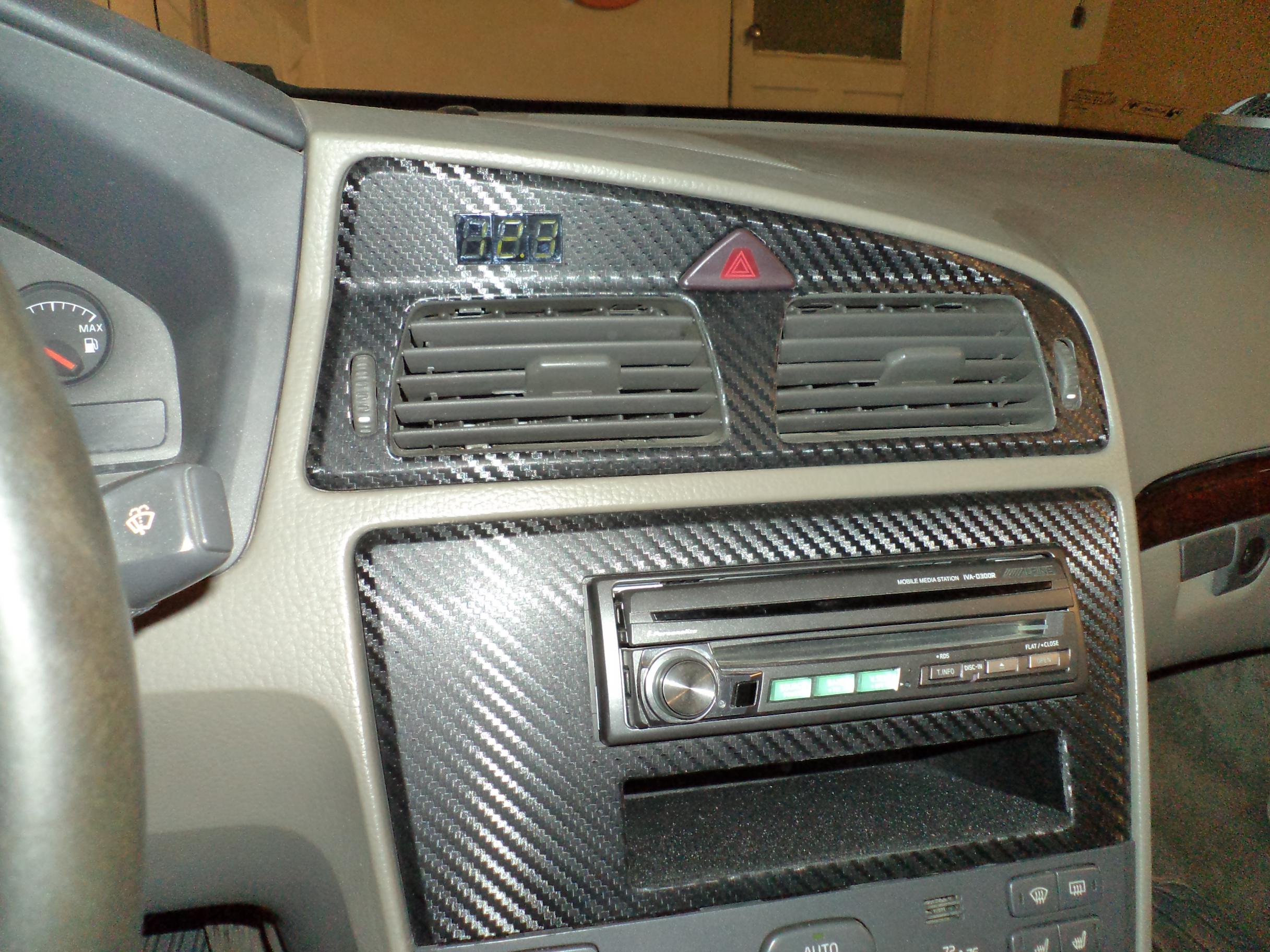

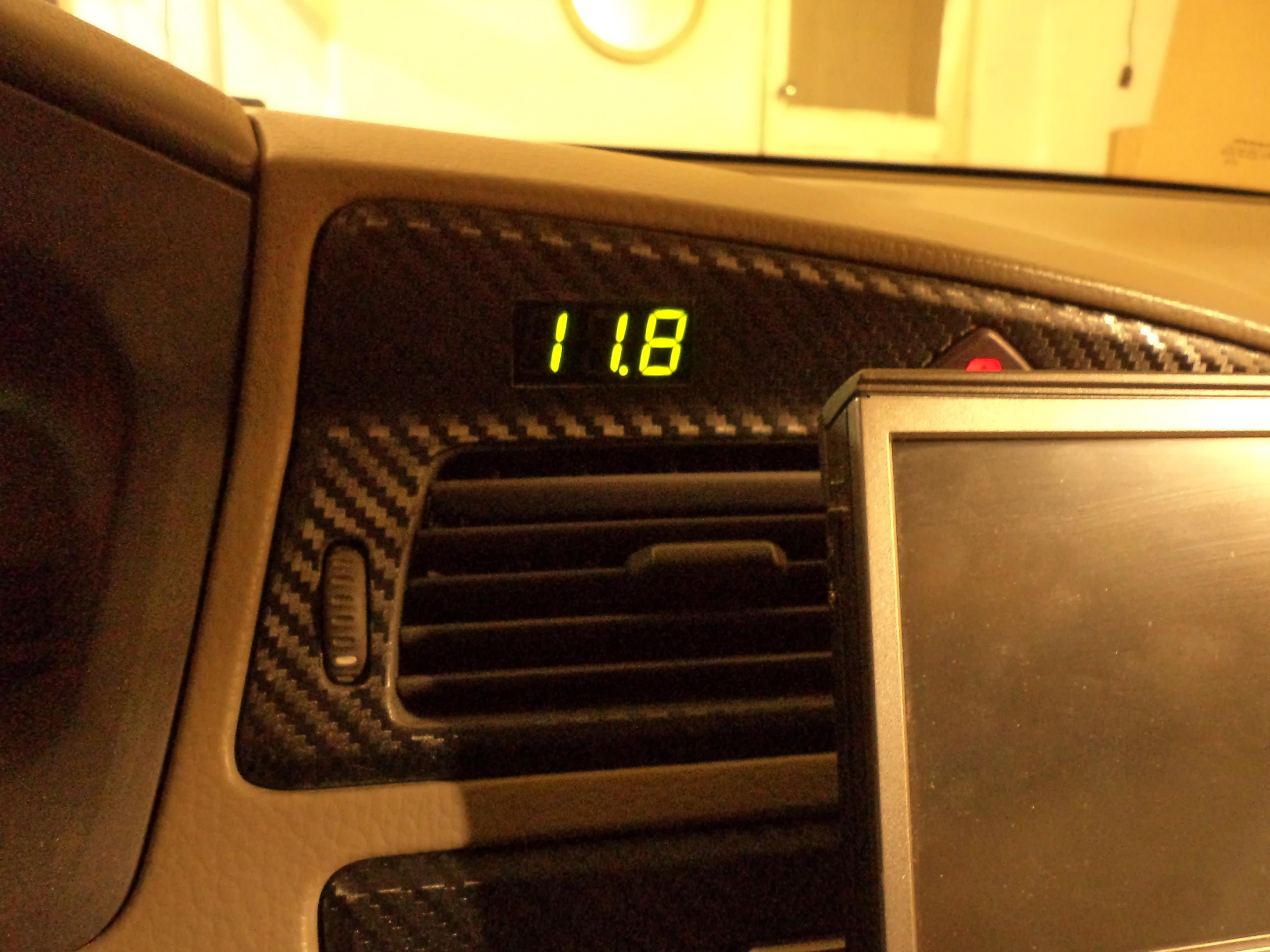

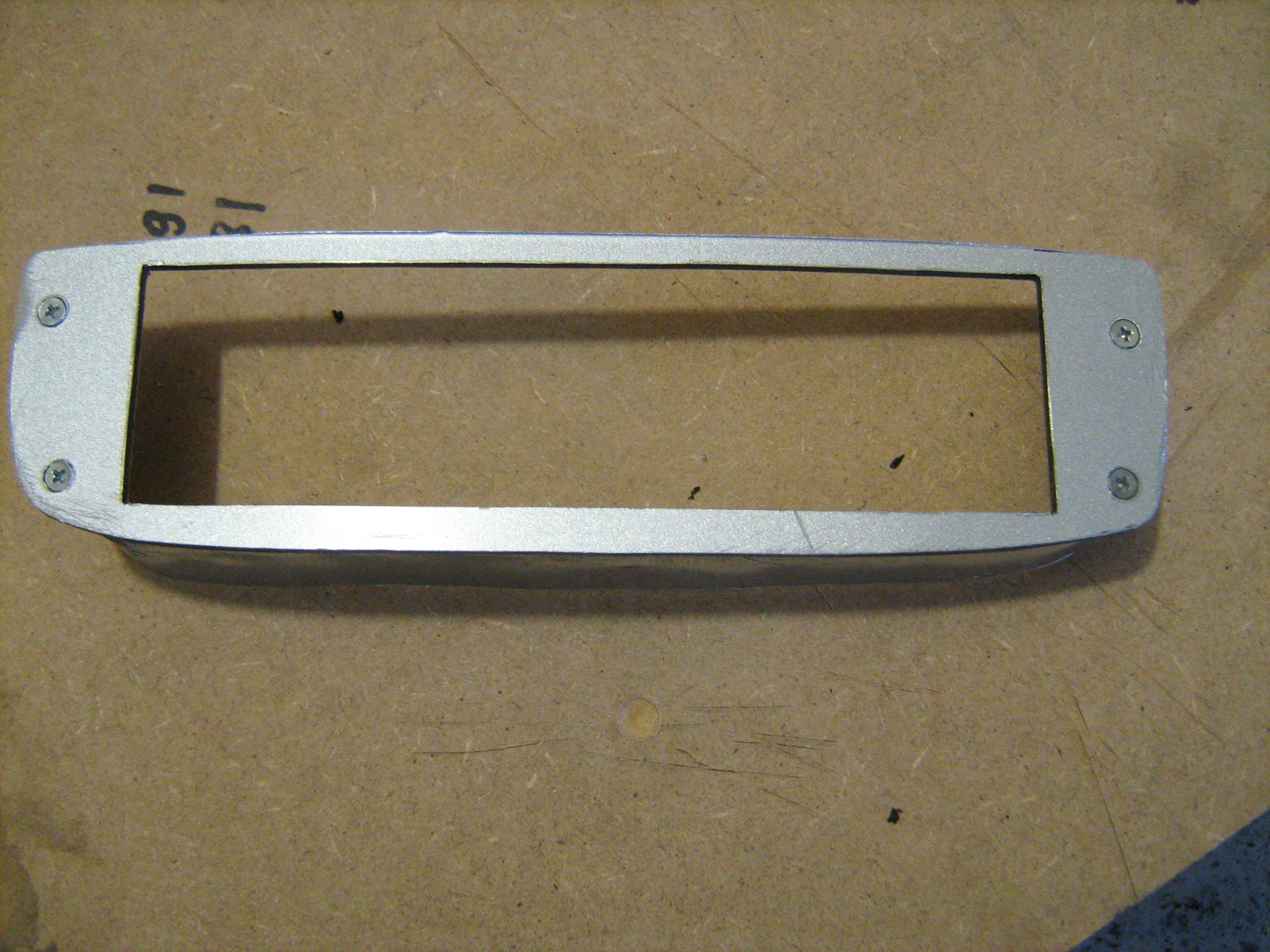

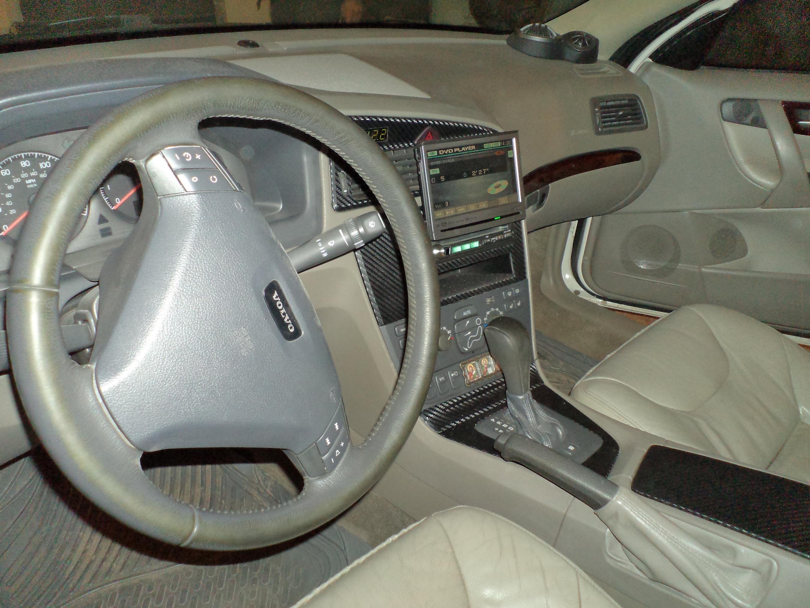

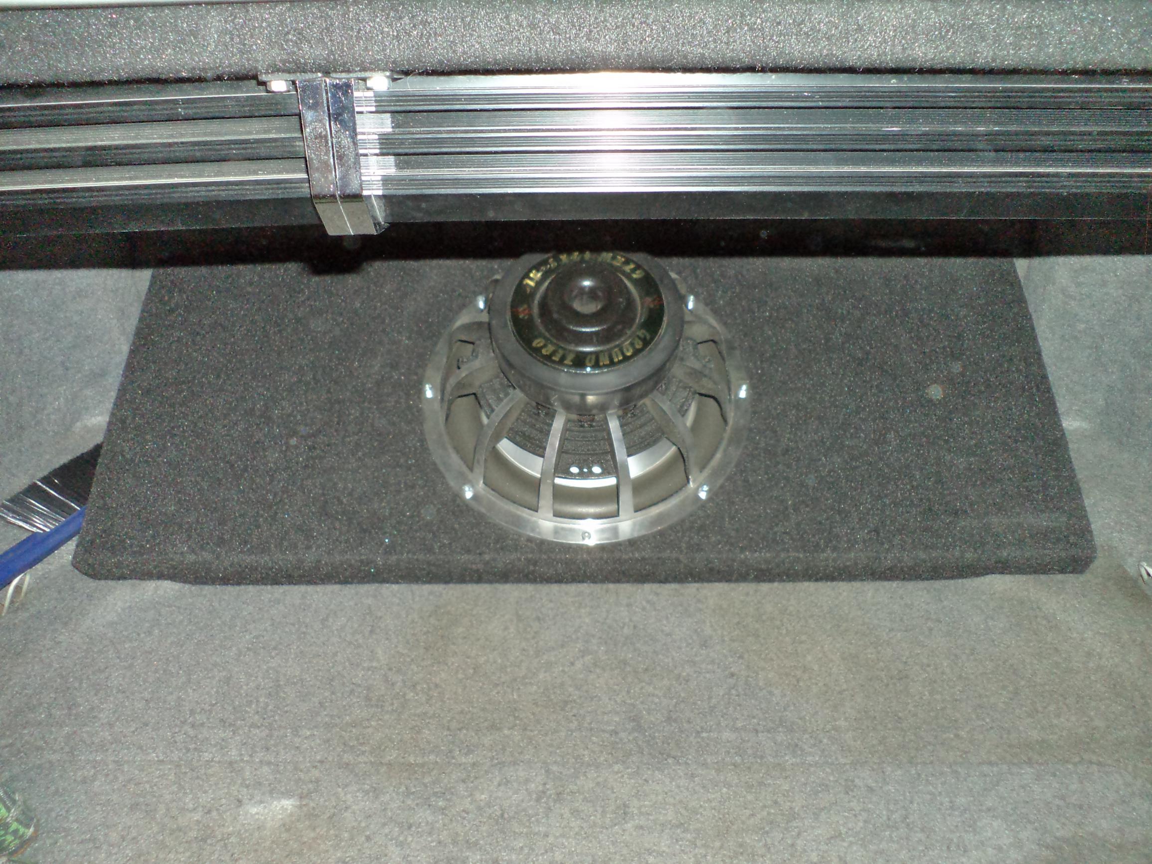

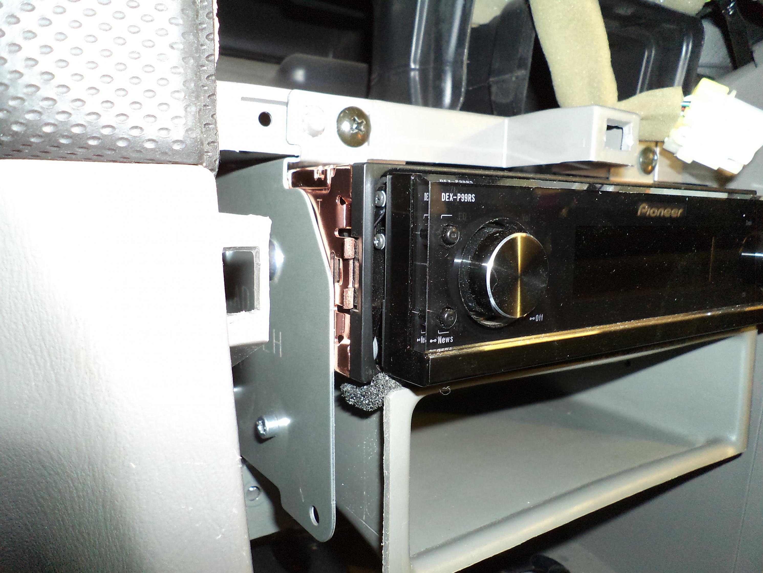

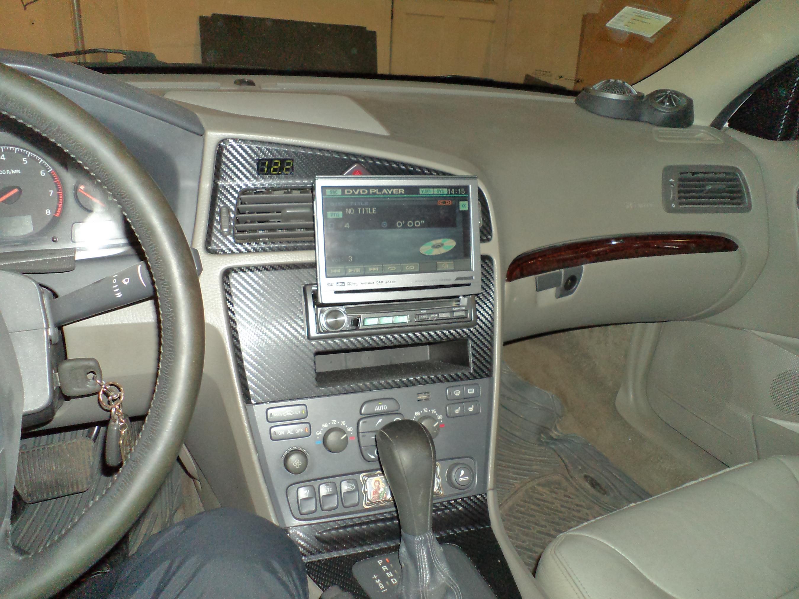

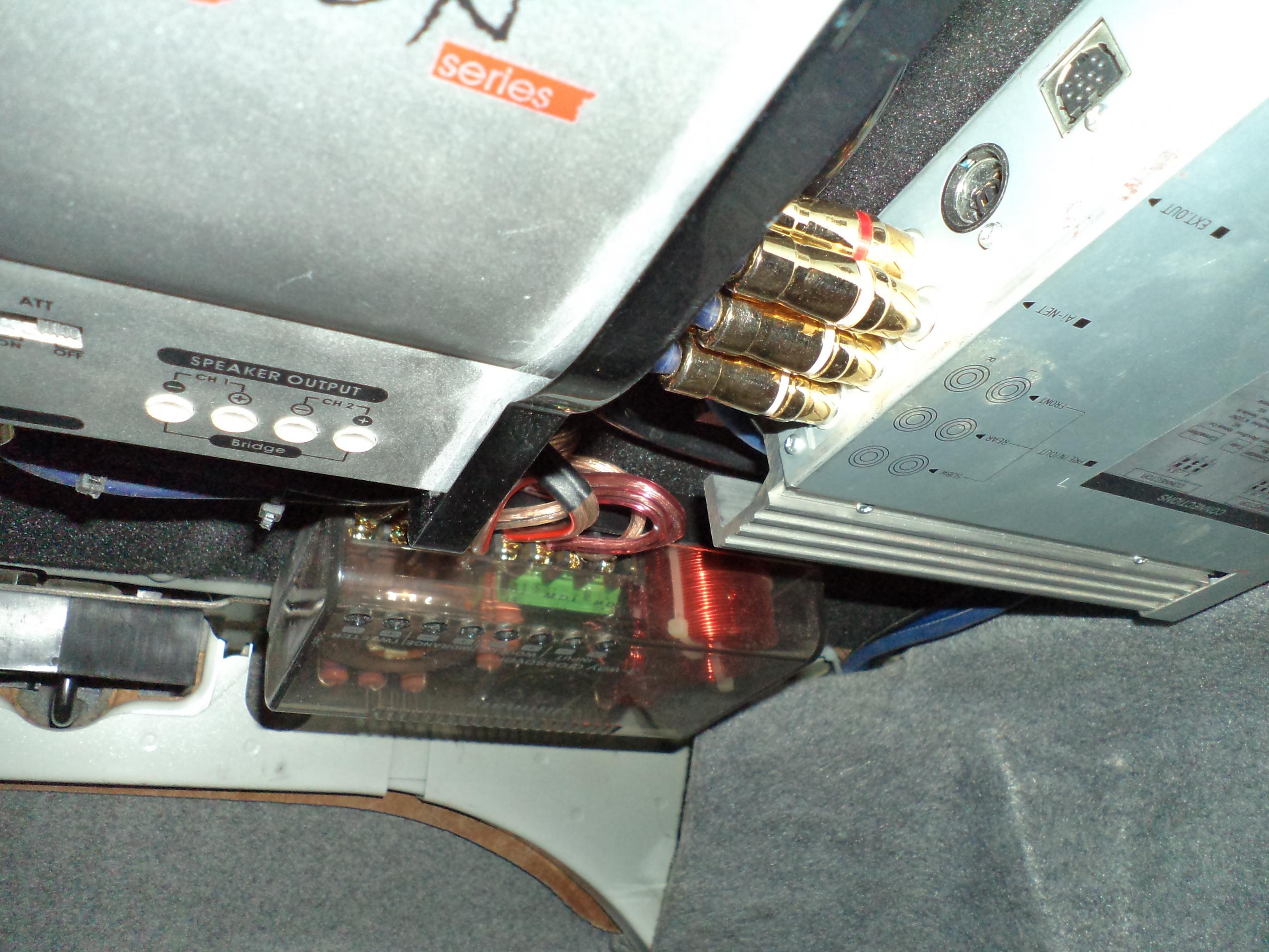

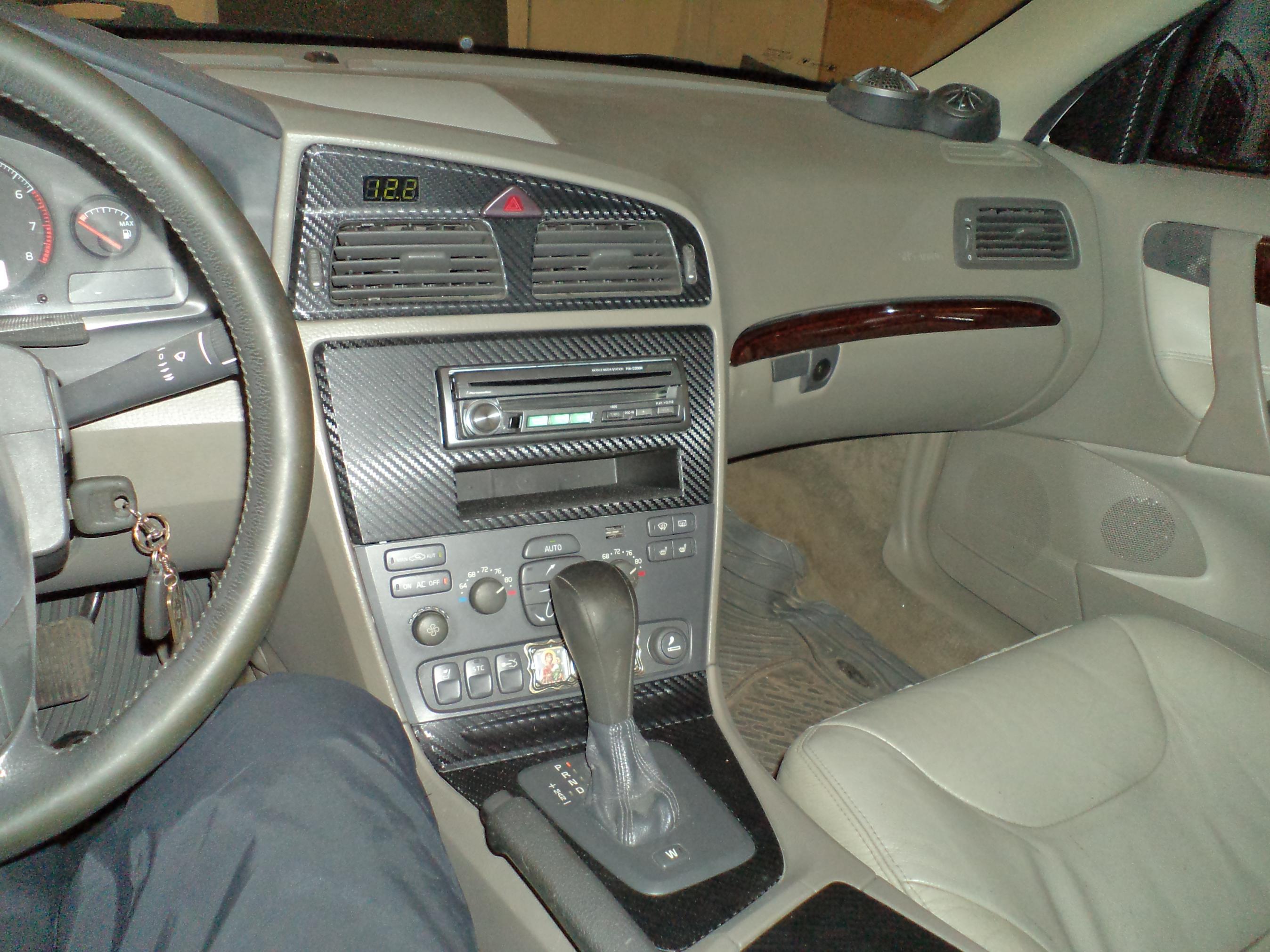

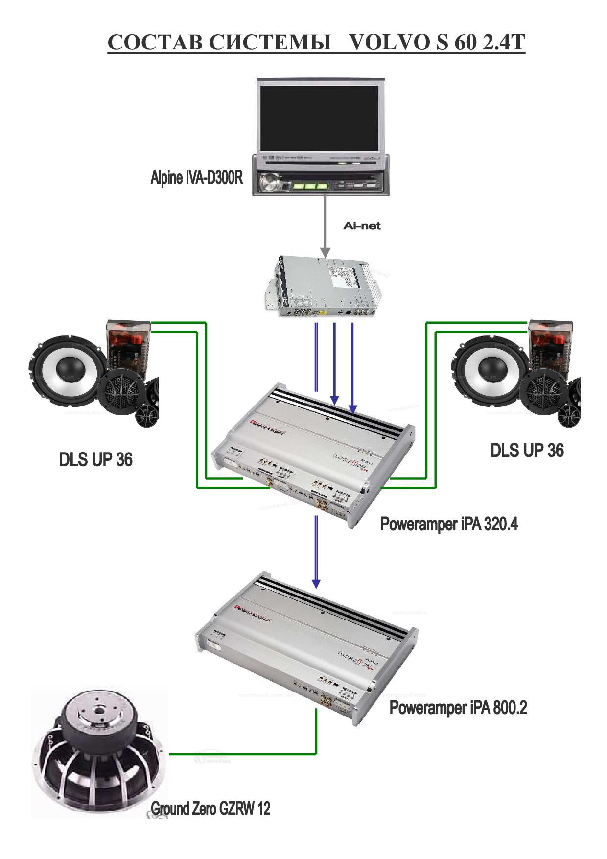

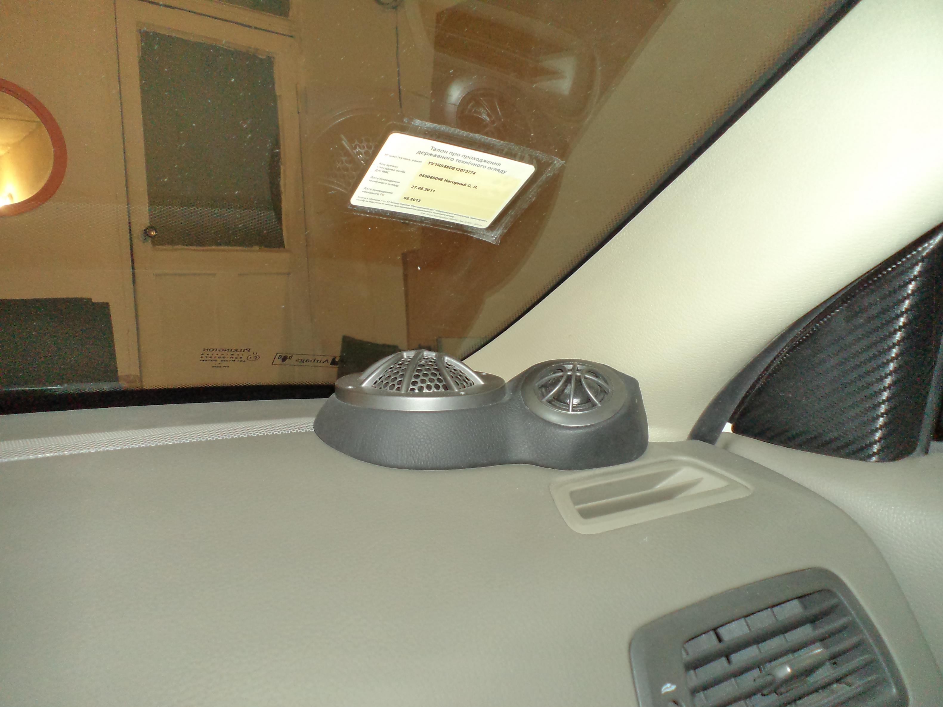

Поделка три:
Volvo S60 2.4T
Требования заказчика:
- мультики без потери качества звука
- сохранение багажника
- близкая к стоку инсталляция
- контроль напряжения бортовой сети
Сделано:
- переходная рамка с карманом под 1 Din
- плёнка под карбон
- установка вольтметра

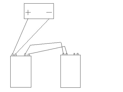

- стоковые кроссы ДЛС переделаны под отдельные входы МВ и СЧ/ВЧ. Естественно, переделка выходов под 2,5 фронтальное усиление - отдельно МВ, отдельно СЧ/ВЧ.

Обычное положение пальцев
Сообщение от Саня-Танкист Посмотреть сообщение
В смысле - что за замазка. ЗЕЛЁНАЯ!!! Неужели не видно.
пс Какая-то автомобильная, Незнайка говорит - Номер 8
ппс Если серъёзно - завтра сфоткаем банку от шпакли.

Тю.
Да любая полиэфирная шпатлевка. Хоть Боди , хоть АПП, хоть Новол.
Бывает со стекловолокном - подходит для придания пущей конструкционной жесткости.
Бывает финишка без стекловолокна. Вполне подойдет для замазки , затирки и герметизации.
+ в том , что после ошкуривания финишки - чесатся не будеш , как после стекловаты
Это не финишка. Зачем финишкой делать предварительное выравнивание? Финишка - это десерт, так сказать

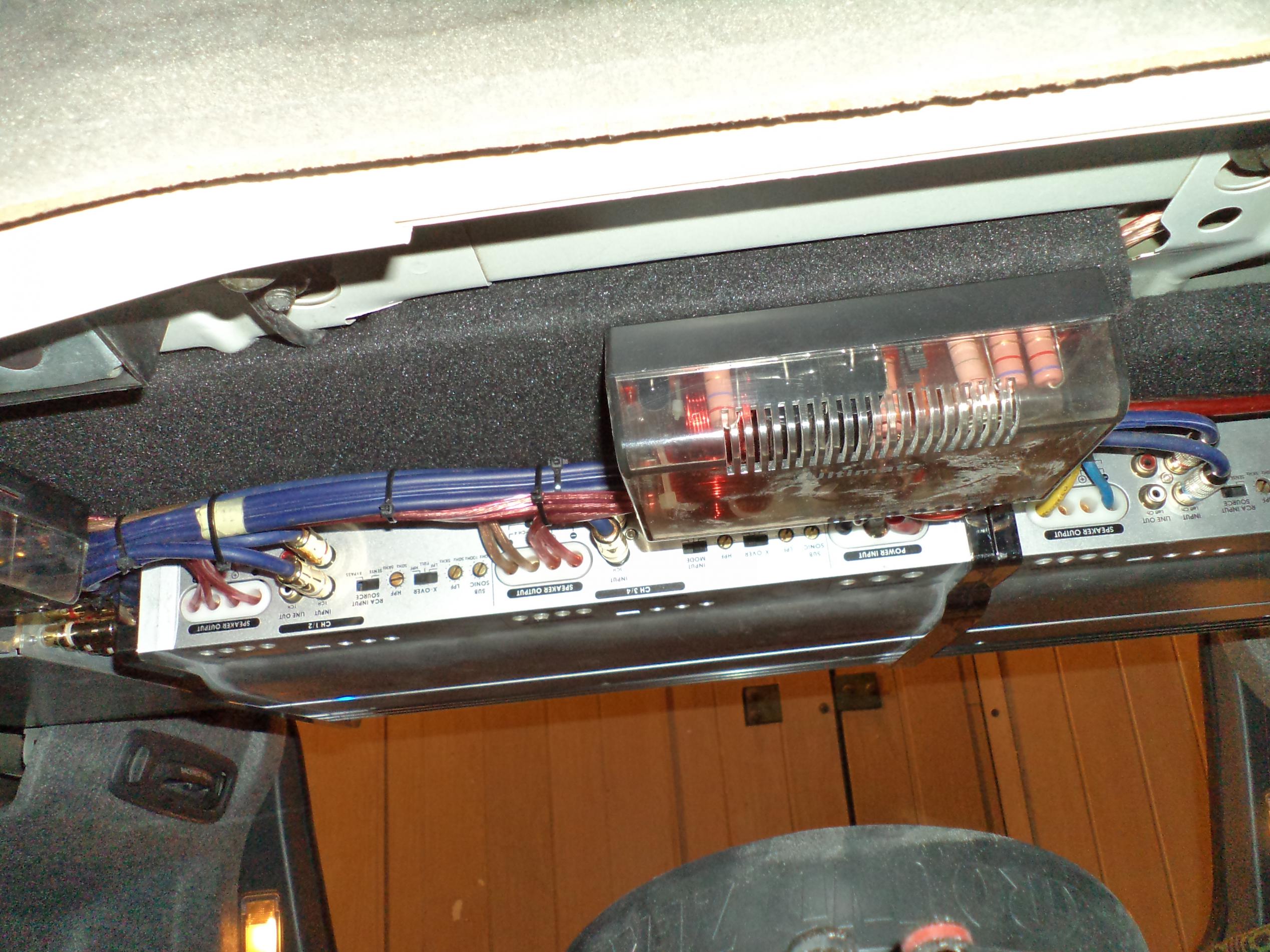

ИМХО
4AWG от аккума до дистрибьютора, а далее 3 уся (еще и 1500-й) - сопельки
не делай поспешных выводов!!!
в ибице моей жены на 2а уся по 2,5 кВт (JBL GTO 24001) было протянуто всего 2х25 кв.мм... один плюсик и один минусик... и от одного до друго уся было прокинуто такими же проводами..... НО провода были чисто медные Немецко\кетайские 25 квадрат..... так вот, к чему я клоню, при замере мощи и просадок разница на клемах акб под капотом (хавкер НХ300) и на 2м усе была всего 0,8 вольта в пике замера..... с каждого уся при этом было снято по 2-2,1 кВт домашний рез был (150,8) уси грузились в 2а ома каждый......на кубке в киеве рез приподняли...)))))
а добавка ещё 2х таких проводов уменьшилу разницу в просадке на 0,1-0,2 вольта........
так в спл требования к питанию гораздо выше чем в этих инсталах!

Считаю правильным тянуть отдельный силовой на каждый усь, особенно на сабовый... А в данном случае неудержался, так как один кабель 4ГА на 3 уся и один из них EOS AE-1500/// Это просто кощунство, хотя для кого-то стоящее...
Каждый может считать как хочет.
Есть кроме максимальной выходной мощности ещё и реальная. Иваныч считает так, значит на это есть причины, он существо ленивое, зазря делать ничего не станет. А тем более, если придётся переделывать.

Никаких выводов не делаю. Считаю правильным тянуть отдельный силовой на каждый усь, особенно на сабовый... А в данном случае неудержался, так как один кабель 4ГА на 3 уся и один из них EOS AE-1500/// Это просто кощунство, хотя для кого-то стоящее...
Все удаляюсь, скучно не о чем....
4 ga 105-125 A. Написали ж, що людина слухає систему спокійно, а навіть якщо й трохи навалить, то нічого не станеться, 100 А це багато, дуже багато.
P.s. я це зрозумів на вихідних, коли розбирав багажник, туди було затянуто 5 м проводу для живлення сабу 12"ФИ і 4 канальника уся. Це місцеві горе-інсталятори проклали мені, вгадай якої квадратури був той кабель? Невгадаєш, 10кв! (l=5m)
І нічого, грало, нирки-танцювали. Звичайно, собі я тепер зроблю-нормально, з запасом, але без фанатизму по 70кв.
