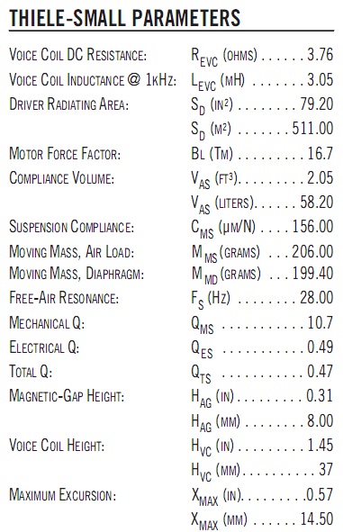

Сейчас выбор между 2 х JBL GTO1202 & Audiosystem MX-12 PLUS
Оба ложатся в НУЖНЫЙ ценовой диапазон. V бокса для обоих примерно одинаков.
Кто-то имел дело с ними, может сказать что-то по нему?
Сабвуфер Audiosystem MX-12 PLUS
Диаметр 12"
Вес 7 кг
RMS Мощность 300 Watt (@ 4 Ом)
Диффузор из стекловолокна
Параметры MX-12 PLUS
Rdc 3,15 Ohm
Qm 4,03
Qe 0,33
Qt 0,31
Fs 24 Hz
Vas 149 L
Mms 105 g
Cms 440 µm/N
BL 11,6 Tm
SPL 95,5db
Мощность 300 Watt
X-max (+ -) 8 mm
Монтажная глубина 125mm
Монтажный диаметр 277mm

Ребятки, а Kicx Kap 29 может стабильно работать мостом в 2 ом и поканально в 1 ом?
Ага и вопрос такой... для давилки имеет значение вес подвижки??? у аудиосистема она в два раза легче!!!
ну правильнее сказать движок у него мощнее.

меньше подвижка-выше чуйка-ниже перегрузочная способность-моя имха
