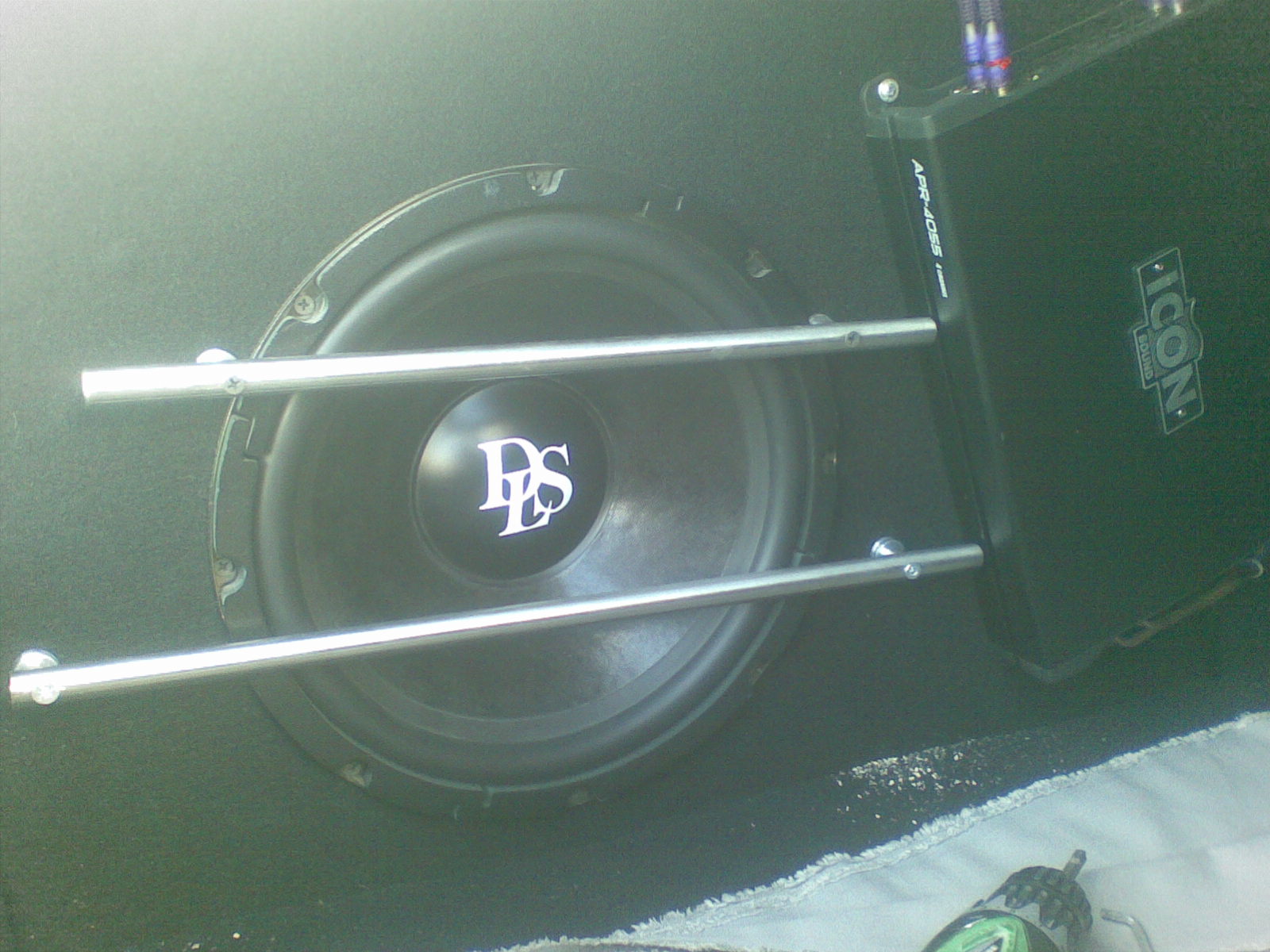

Я брал прутки из нержавейки, на концах нарезал резьбу, края загибал и прикручивал с обратной стороны гайками. На фото всего два прутка, но при желании, количество можно увеличить по вкусу
http://autozvuk.org/forum2/attachmen...8&d=1283673334
