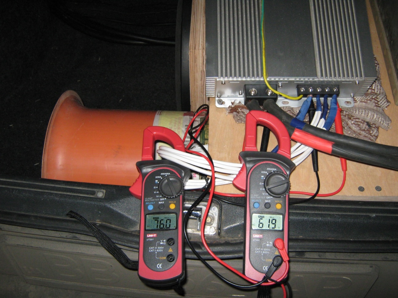

А по какому методу идет замер мощи? параллельно коеффициент нелинеек берется во внимание??? это очень важно. так как мощность может быть и больше заявленной, а нелинейки зашкаливают...
Замер ампеража и напряжения на выходе усилителя. При перемножении получается мощность, которую выдает усилитель.
А какие там линейки-нелинейки - я хз.
К примеру замер мощности:

а что в качестве нагрузки?

на клещах магическое слово "макс" горит. если-бы они умели мерять "rms" или хоть как-то интегрировали, то это была-бы мощность. а так один показал пик тока, другой пик напряжения. в результате погода на марсе. причем пики могут иметь очень малую площадь, что и 1% не составит от реальной мощности.
реально померять современным осцилом с математикой. а если в уме перемножать, то мерять на резисторе причем предварительно замерять импенданс динамика на тестируемой частоте, и взять именно такой резистор.

Тут согласен. С осцилографом будет максимально точное измерение.
Сообщение от vertual Посмотреть сообщение
Вам виднее, какая погода на Марсе.
Наверное все буржуи измеряют вместо мощности уся погоду на других планетах.

Данные снятые с них при режиме "МАКС" годятся только для паспортных данных китайских усилителей (теперь-то я понял, как китайцы делают замеры мощности на своих усилителях ).
P.S. при таком методе измерения (при отключеном/неисправном ключе муте) даже на обычных (не сабовых!) усилителях простой и безобидный щелчек, после пермножения U на I может показать еще большую мощность , но мы то точно знаем, что такой усь даже десятой части той мощности не имеет и не может развить.
Вот тесты одного "китайца" и его "китайских" усилителей.
http://www.stevemeadedesigns.com/boa...p-clamp-tests/
Ну куда ему до Вас, он же просто скромняга Стив Мид, так сказать "китаец".

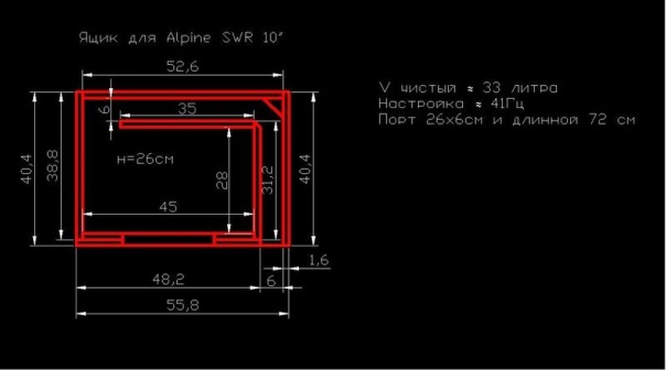

вы про меня незабыли?
В обшем.... приехал саб. Продавец указал неправильно модель , приехал дин 1042.
Ястное дело что будет подключатся паралельно.
у кого есть предложения по яшику?
как вам такое?

Щелевик - это супер, лучше чем круглый порт, но не ошибись с расчетами.

Нужно настроить его чуток пониже... где-то на 36 Гц
ИМХО
