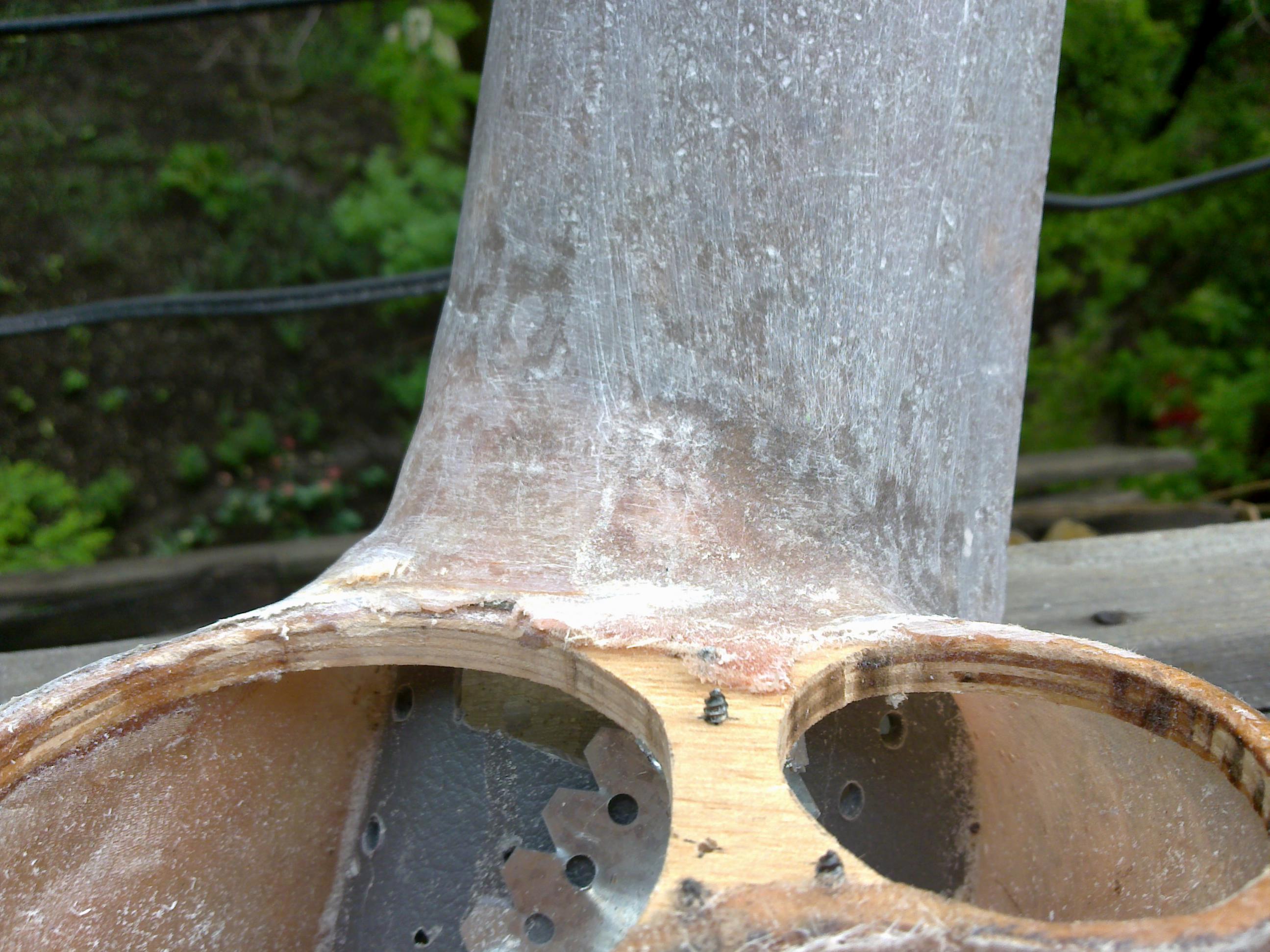

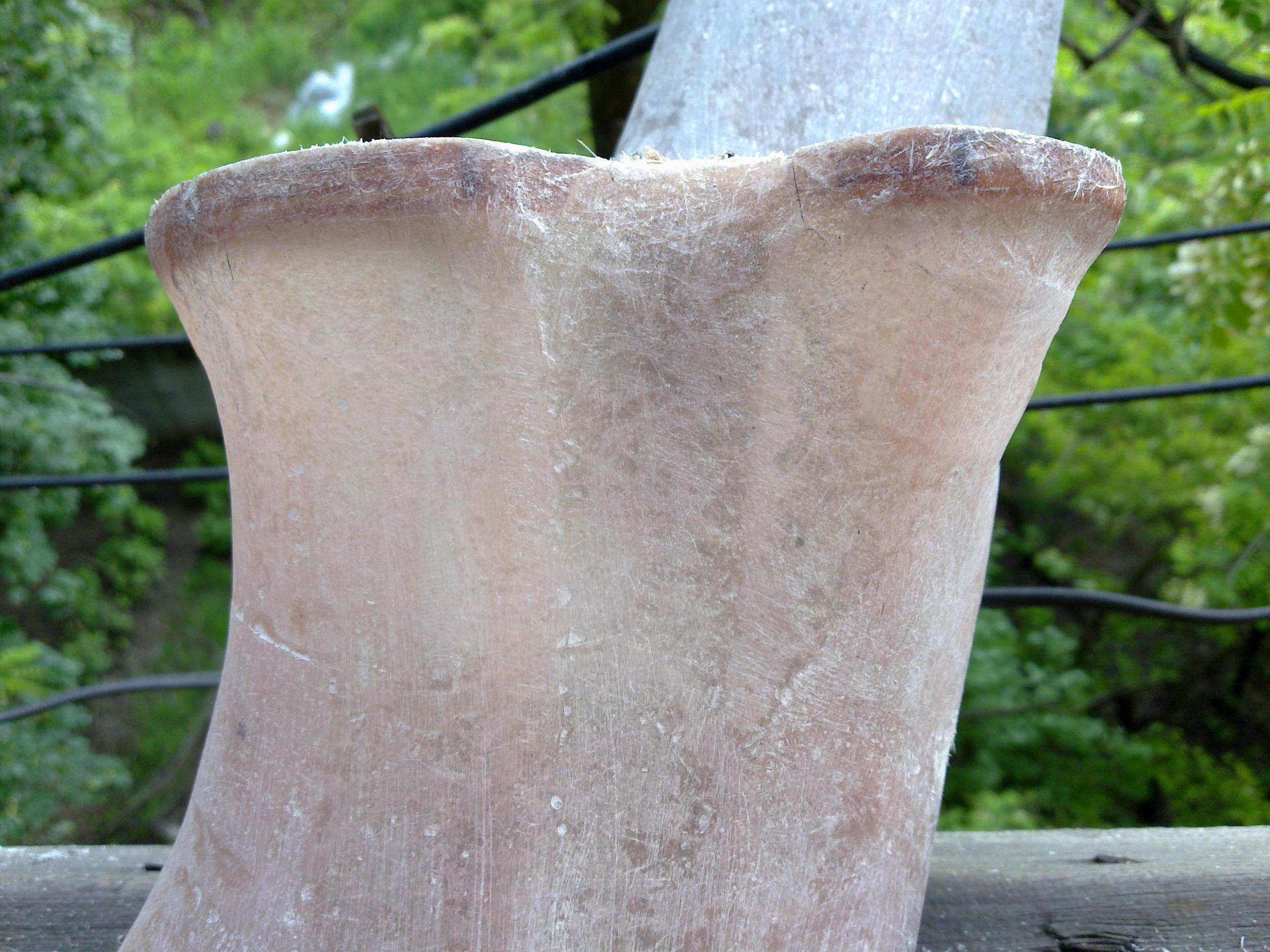

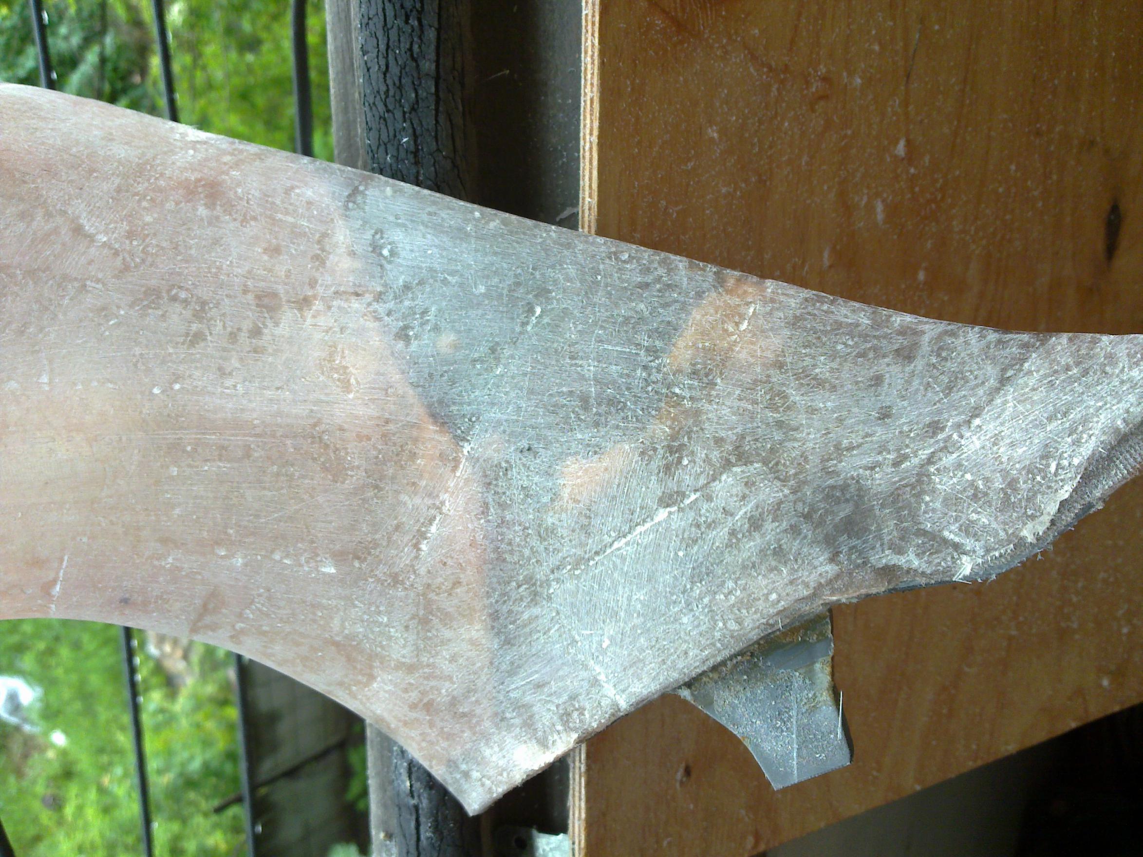

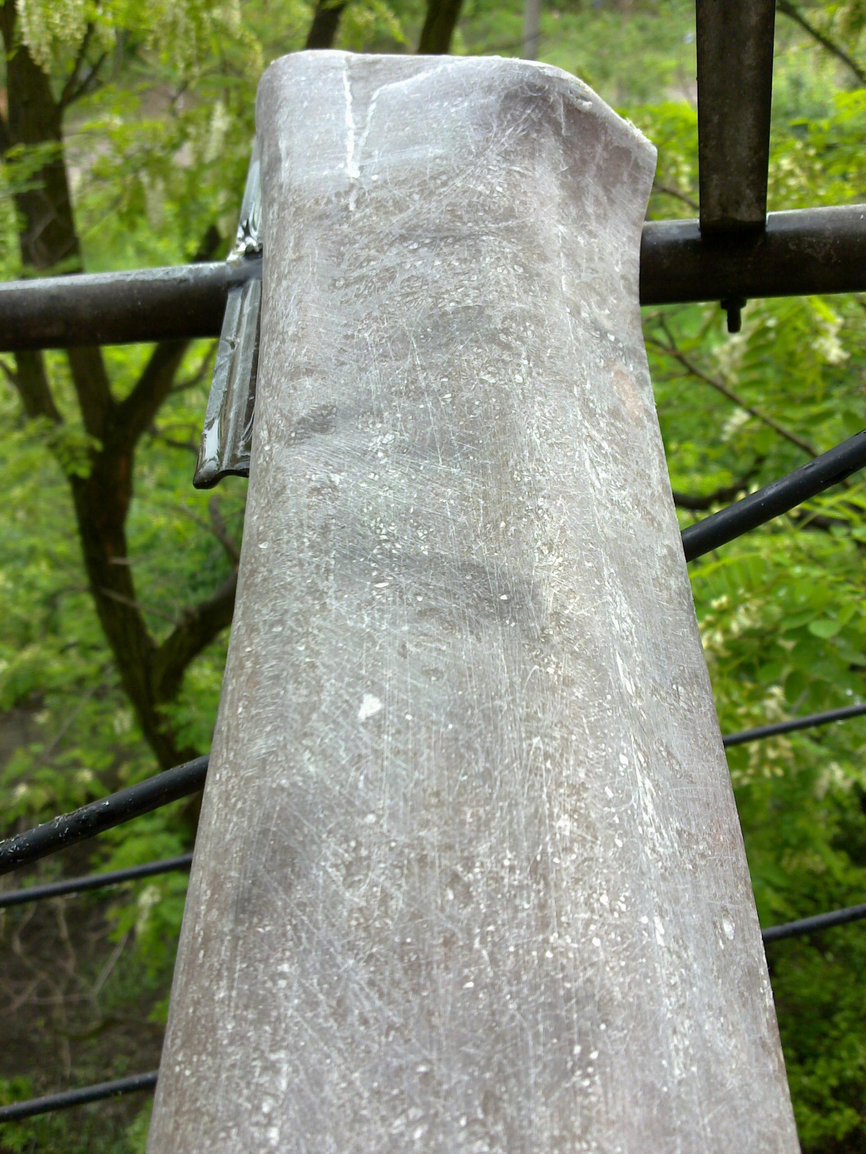

вот фоты косяков

Шпатлевкой все косяки поправишь...

короче, теперь понимаю фразу SNAKE про 1-2-3 дня про зашкуривание...
Ты в матовый красить буш? Если да-не скупись на хорошую краску для пластика

Сообщение от corp Посмотреть сообщение
привет! не в глянец - точно!
Какую лучше использовать?
и еще вопрос.
ты когда финишем прошелся по стеклу,- потом еще возникает необходимость кое-где профинишировать?
у меня возникает...
может возникнуть необходимость раз 10 "профинишировать"
