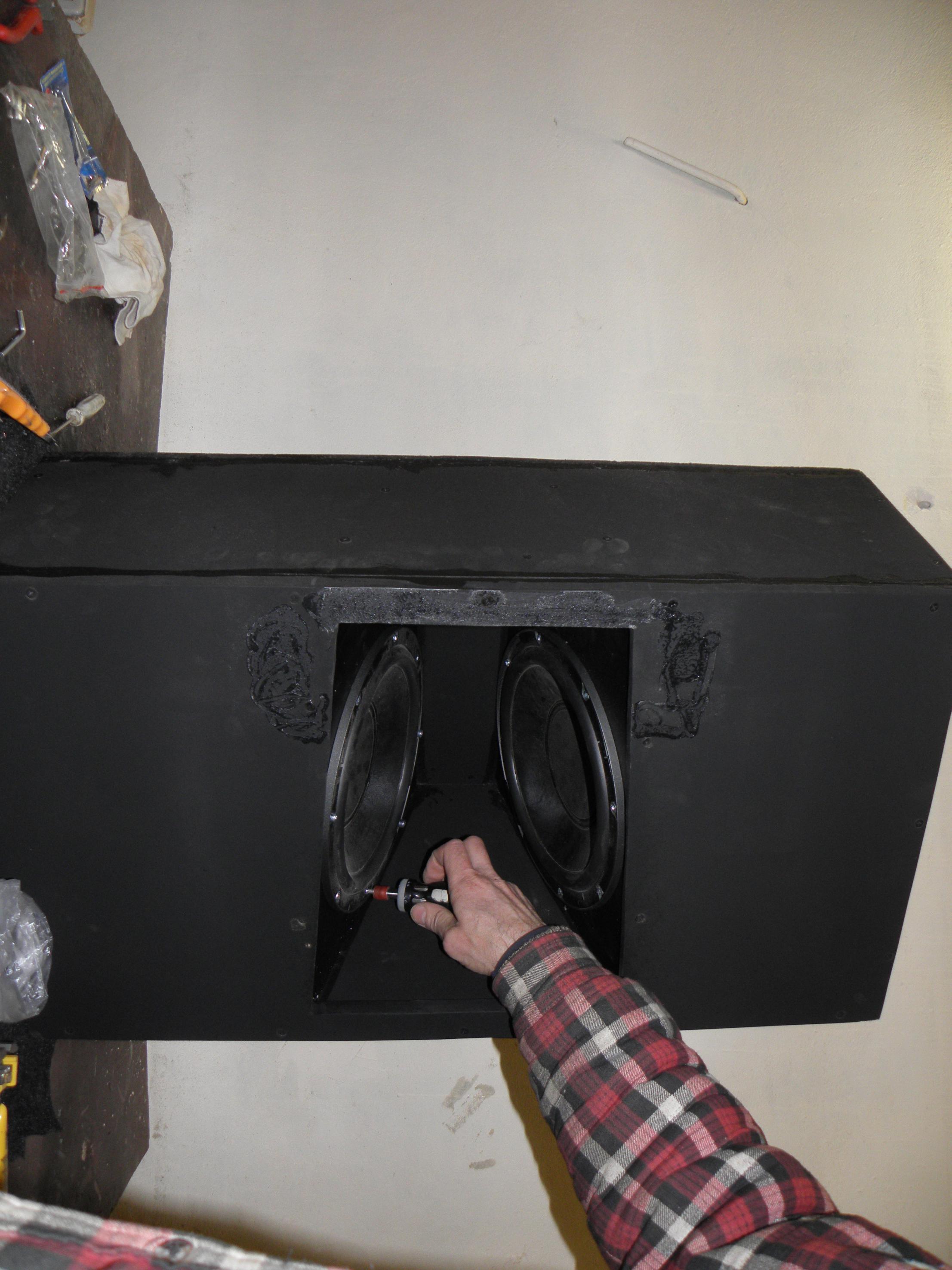

Вот мое, если интересно. Две десяточки ЗЯ по 18л. каждый

Интересное решение! И где можно послушать? Или это машина клиента?
Машина моя. Из ближайшего во времени, в Харьков на SQ Challenge планирую. В Запорожье на Эмму наверное не попаду.

Сообщение от kostya740 Посмотреть сообщение
У меня тут идея. А если разместить так два динамика не горизонтально, а вертикально. Как бы нижняя десятка смотрит в потолок, верхняя в пол/прямо. направленность будет пересекаться. Это не страшно? Идея супер. И по ширине, десятки как раз красиво подходят, и красиво окошко получится оформить.
По высоте скорее всего не получится. места не хватит. Скажу больше, когда-то хотел горизонтально так расположить две двенашки. После того как приступили к изготовлению корпуса 2х10, поняли что идея была бы просто не осуществима. Там не все так просто, как кажется по фото. Ну конечно сложности добавили огромные магниты Иридиумов.
Судя по фото у Е-38 не намного выше багажник, а скорее всего такой -же плюс/минус пару см.
А с чем связано такое желание: вертикально?
