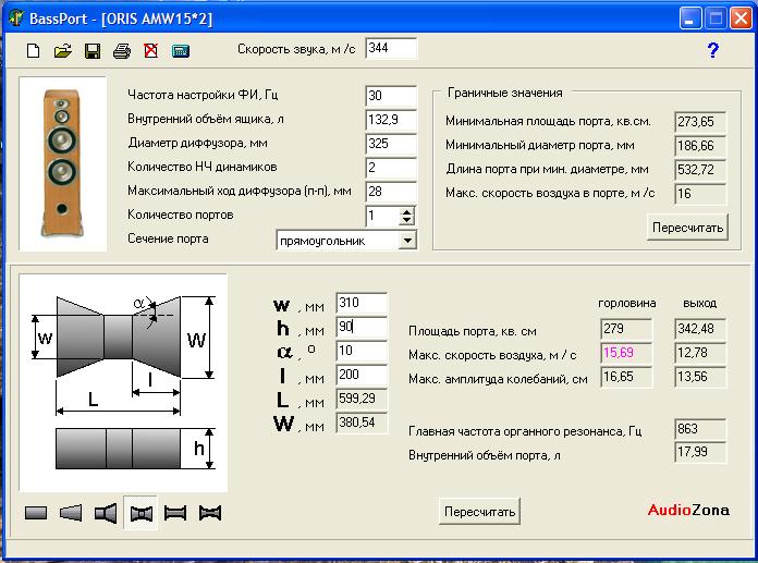

понятно, а откуда нужно удалять вирт удлин у песочных часов: из L или l?чтобы я пошел уже резать, ато руки чешуться доделать саб

Сообщение от Alex89 Посмотреть сообщение
думаю нужно уменьшить внутреннюю "горловину", а "фланчики" оставить.
Старый 08.04.2010, 23:47   #45
ФАНТОР
Аватар для ФАНТОР
Регистрация: 06.09.2009
Возраст: 58
Сообщений: 1,163
Вы сказали Спасибо: 82
Репутация: 177
А почему не сделать нормальный щелевик как на рисунке(или с верхним расположением)?

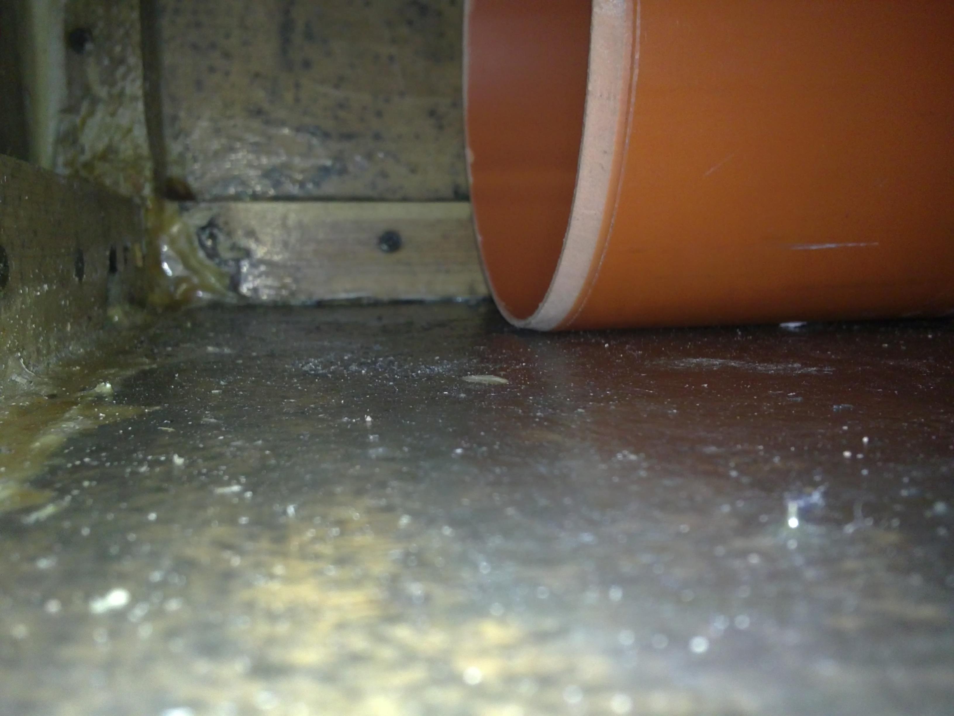

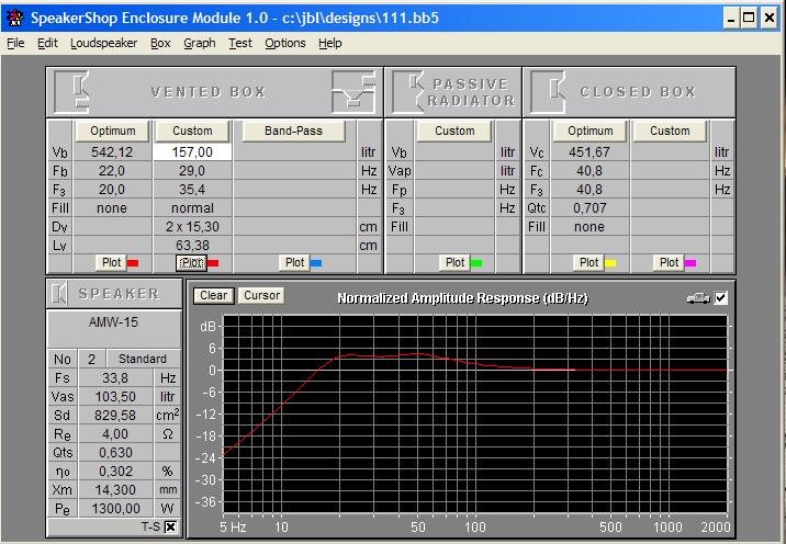

По умолчанию Re: Нужен совет по поводу конструкции саба!
много вермени прошло, времени вообще не было, учеба - работа, короб стоял на половину собранный в уголку.. ну, вот решил место освободить дома, пришлось ящик доделать..
фазик будут 153.6 мм 2 штуи настройка или 29 или 30 гц чистый объем короба для двух динов 155-157 литров.
что скажете?
усь спл грла 5500д
остался вопрос по портам: нужно ли 160 трубу, канализационную, (на фото снизу) раскрывать для получения эффекта виртуального удлинения??если да, то на сколько конечный диаметр должен быть начального..или можно просто порт обрезат заподлицо со стенкой.
пс.сделал контактную группу из шпилек.
ппс: нужно ли чем-то обрабатывать снаружи короб или не надо??для гидроизоляции или еще чего-то??
и основной вопрос: если трубу расположить вплотную на дне, на конце, который прилегаяет ко дну будет виртуальное удилнение тоже или только на том, который взаподлицо со стенкой короба.заранее спасибо.

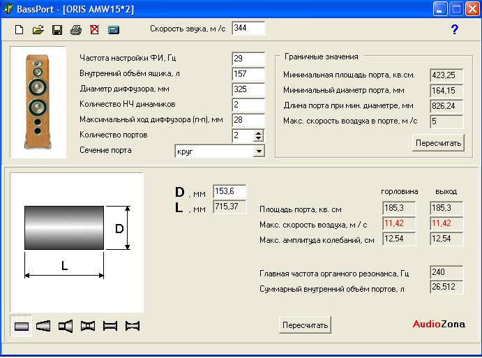

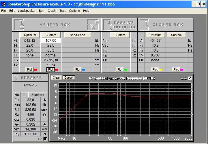

а чему верить собственно???в смысле какую длину брать?
ID:	8816   Нажмите на изображение для увеличения
Моя программа и опыт говорит, что порты нужно брать 42-46 см длиной при твоих данных.
SOVA, я хочу настроить саб на 29.5 герц. вчера знакомый сделал синус на этой частоте. там уж больно ровная ачх.может слишком амбициозно но ТЕМ НЕ МЕНЕЕ. хоч упопробовать..а что у Вас за прога такая? при длине 42-46 см чистый объем увеличится до 160 литров.
спасибо за ответ.
расположение портов на фото. я отрезал их по 57 см., но по ходу длинноватые, в виду того, что ты ты говоришь.

Лучше не заморачивайся точными рассчётами. Всё не рассчитаешь. Приткни порты по временному и замеряй частоту настройки. Затем подправь и вклеивай.
Можно даже без компа, со свечкой. Тогда всё сам увидишь.
А прога правильная WinISD Pro.

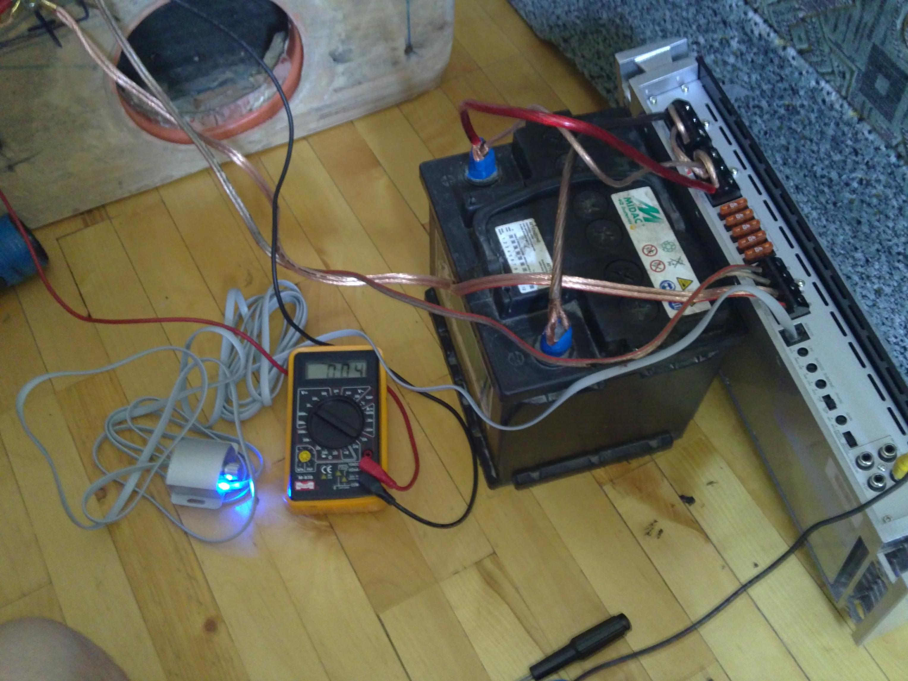

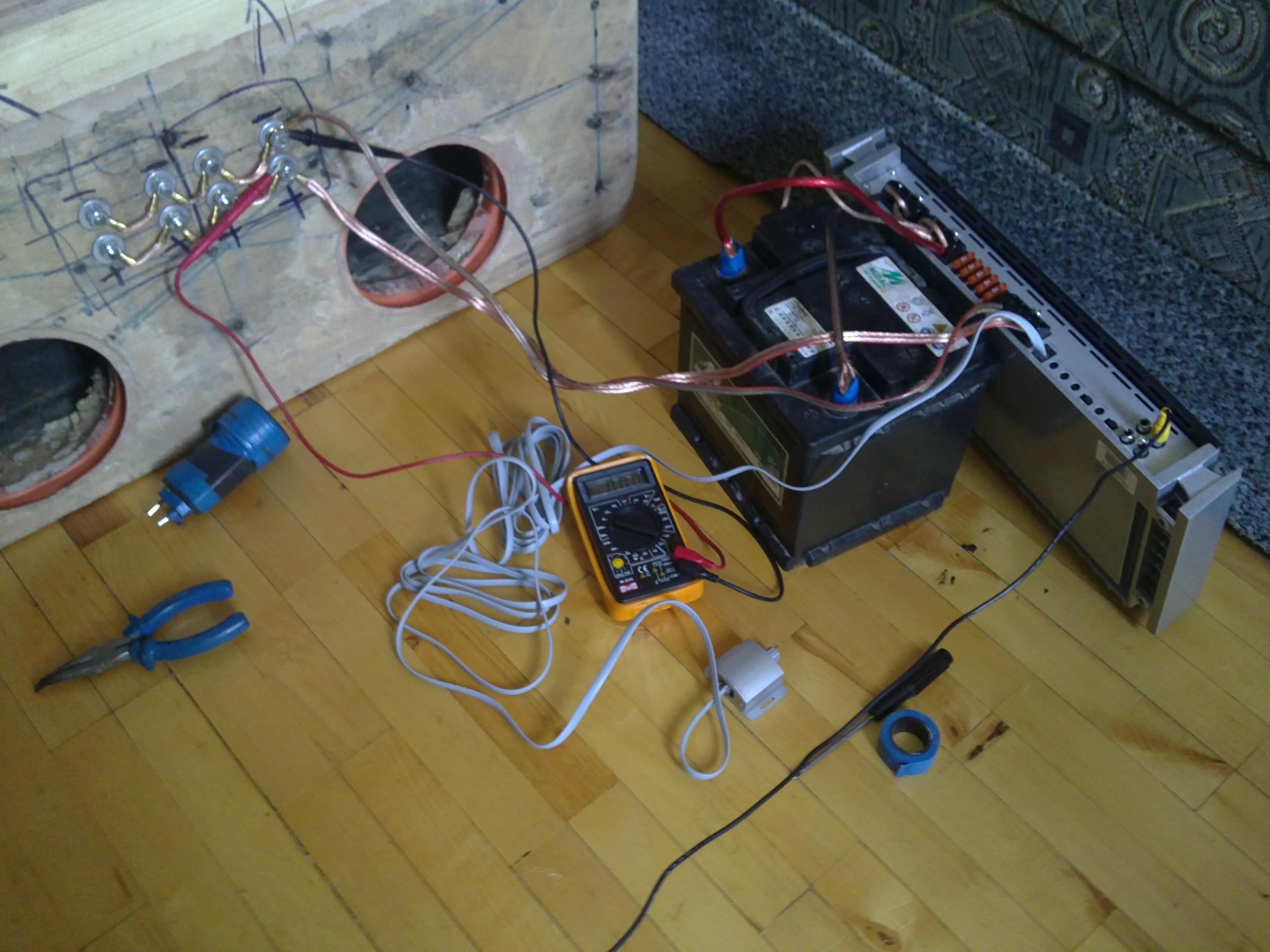

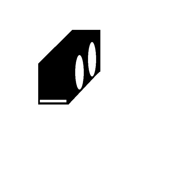

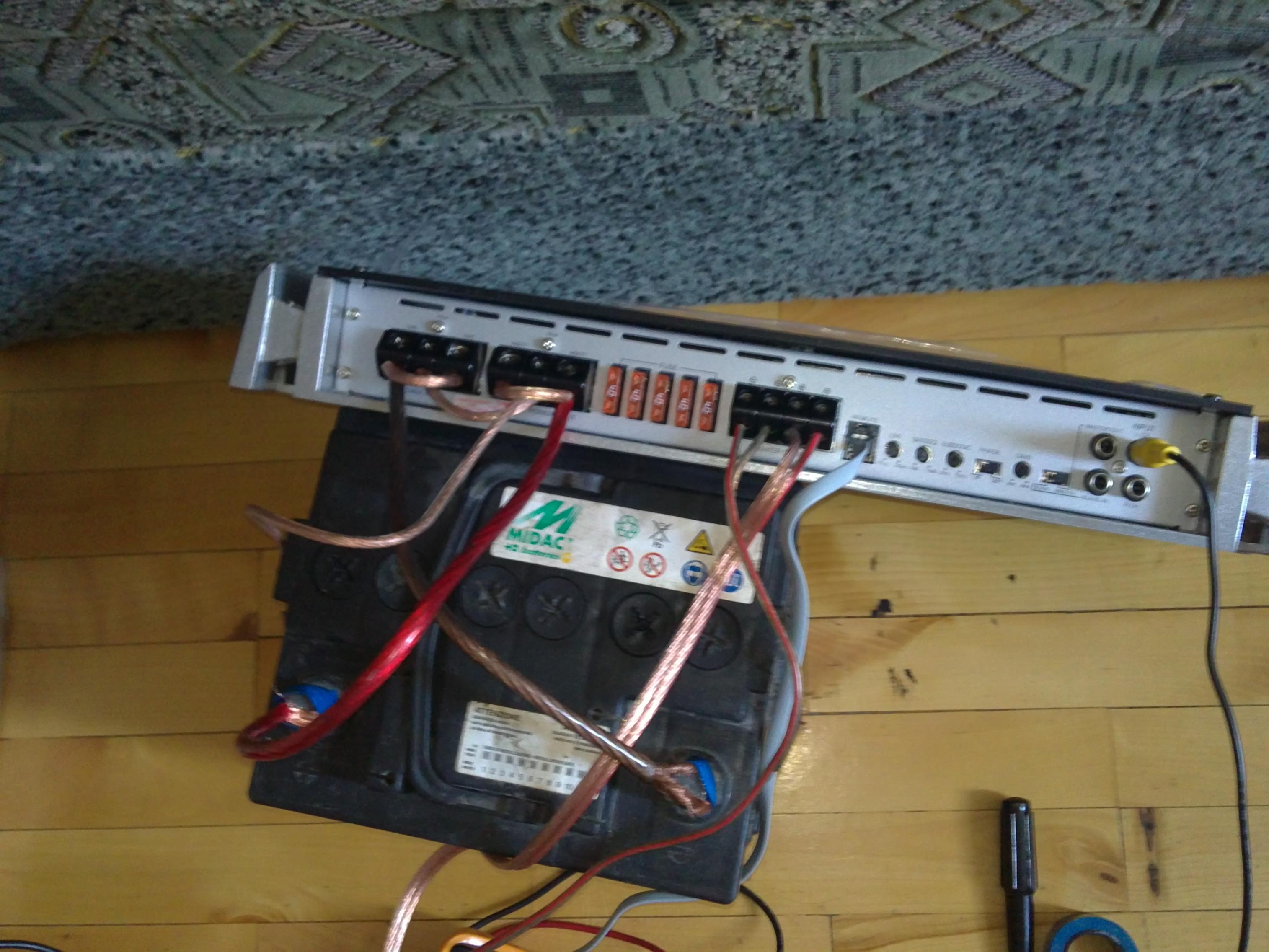

сегодня был пробный запуск, был, думал начать настройку,но блин так громко и все шевелится начинется), что решил перенести на рабочий день, а то соседи с ума сойдут.бас хороший, а это даже ез портов)))
буду настраивать со свечей, когда будет тухнуть на самомо большом расстоянии от порта - это и есть настройка, правильно?????
Alex89 вне форума   Ответить с цитированием Вверх
Старый 19.06.2011, 12:52   #59
SOVA
Аватар для SOVA
Регистрация: 21.09.2007
Возраст: 57
Сообщений: 1,446
Вы сказали Спасибо: 128
Репутация: 628
Приложи полоску бумаги шириной 2 см к торцу порта сбоку. Включи звук. Смещение полоски (+- 1-2 см) покажет отдачу порта. Максимальная амплитуда смещения полоски бумаги будет при частоте настройки порта.
Мощи много не надо!
Старый 19.06.2011, 13:29   #60
Alex89
Аватар для Alex89
Регистрация: 27.03.2010
Сообщений: 61
Вы сказали Спасибо: 33
Репутация: 1
а полоска бумаги будет ходить только в одну сторону или порт её будет теребить в порту.я так пятался проверить настройку своих домашних колонок. бумагу в порте теребило иничего не было понятно...я наверное что-то не так сделал...
