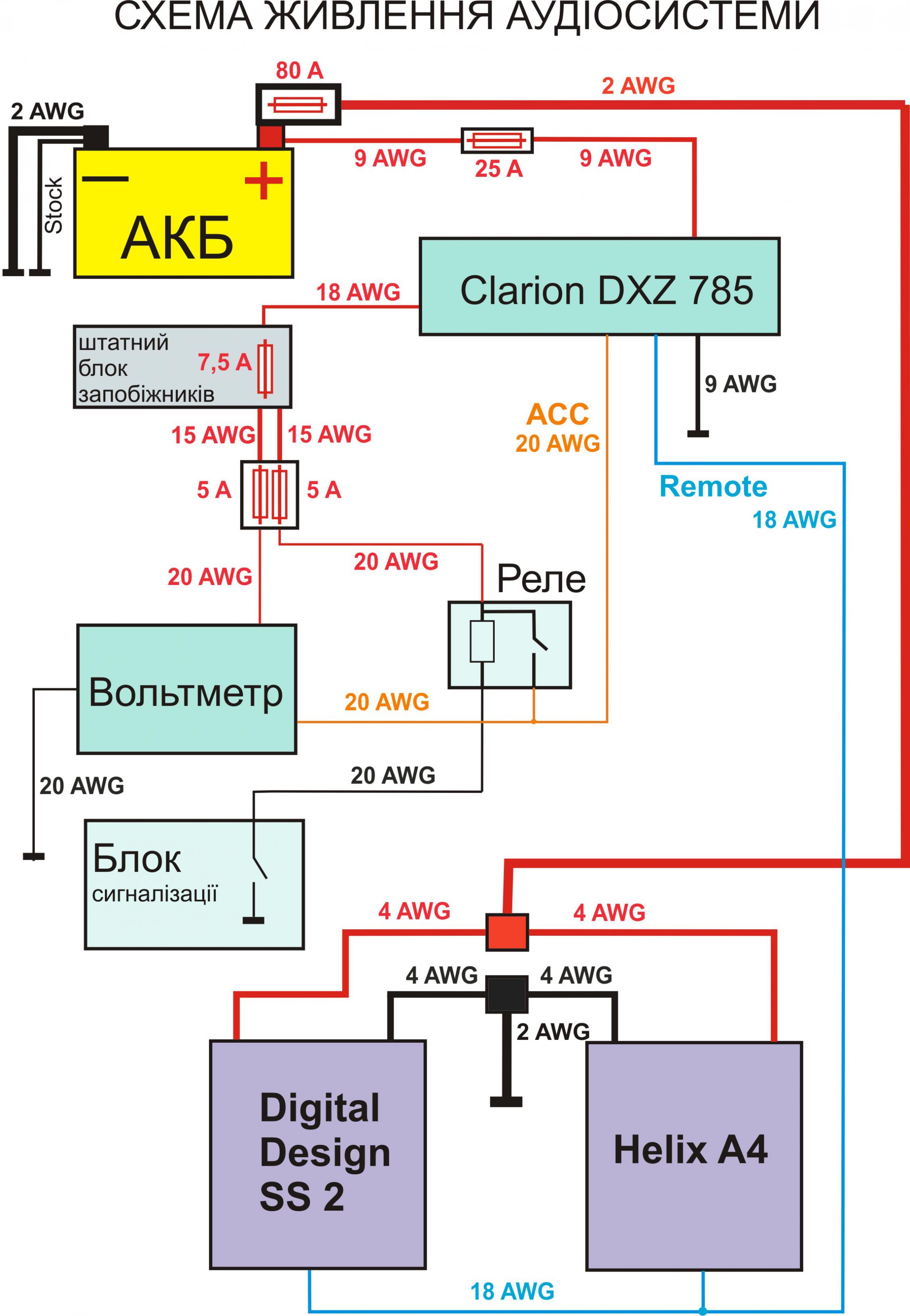

От накинув схемку з заморочкамии АСС

Сообщение от Владимир Посмотреть сообщение
Ты опять на ночь глядя? Со своими заморочками
Старый 08.04.2010, 13:08   #1029
Вова! не совсем понятна развязка со штатного блока предов - выходят три провода но почему то в разные стороны а висят на одном преде. не совсем корректно нарисовано.
Старый 08.04.2010, 14:58   #1030
Володимир
Аватар для Володимир
Регистрация: 17.03.2007
Сообщений: 2,807
Вы сказали Спасибо: 94
Репутация: 373
Повністю погоджуюсь, так і знав що на це звернеться увага. Перемалюю.

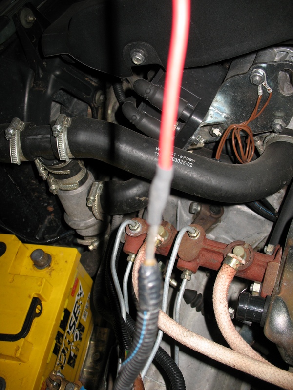

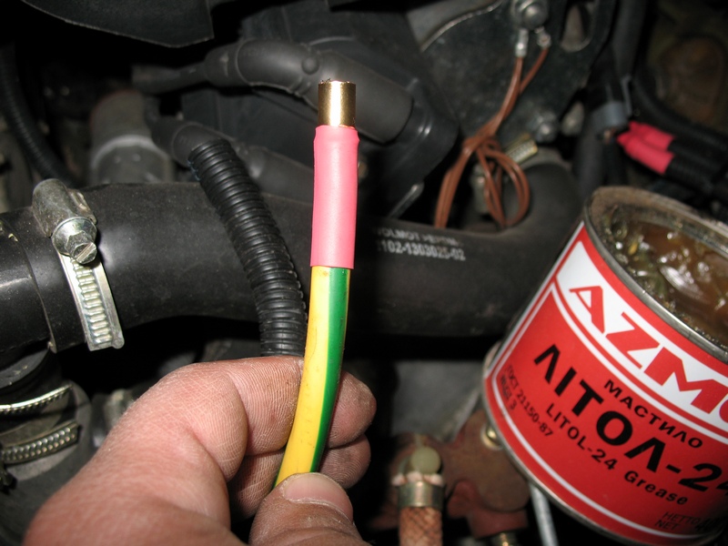

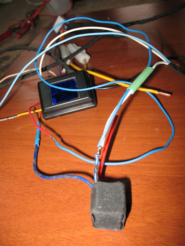

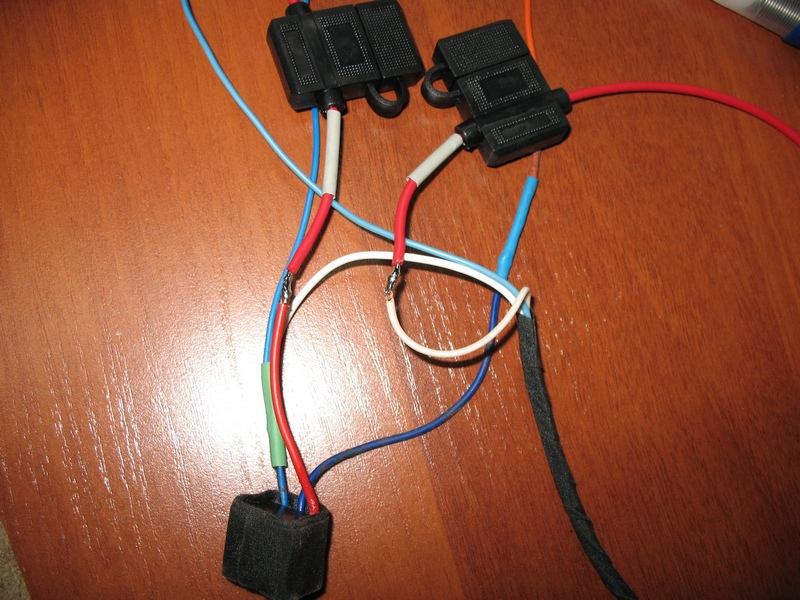

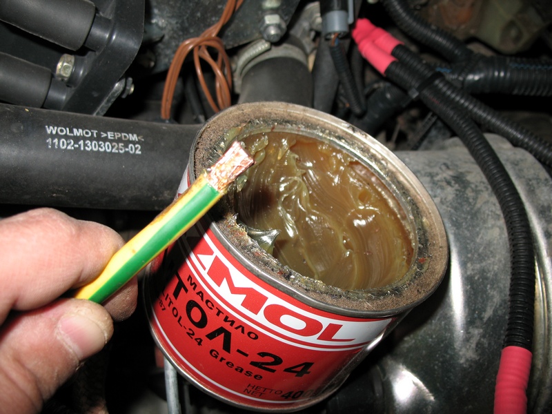

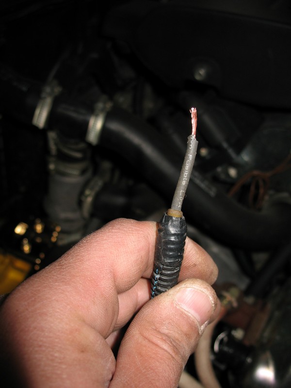

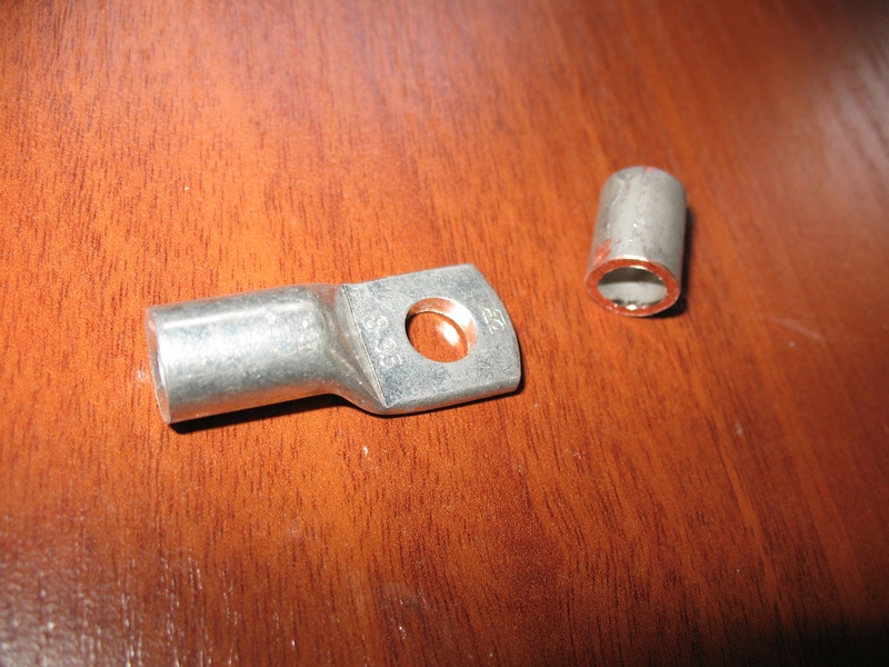

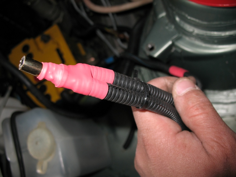

Від схеми на моніторі переходим до проводки
Розпаяні провода на ГУ, зокрема: релюшка, запобіжники, вольтметр...
Провід на штатну масу після кількох інсталів прийшов в жалюгідний вигляд , тому прийшлось купити і замінити.
ID:	1539   Нажмите на изображение для увеличения
ID:	1541   Нажмите на изображение для увеличения
Володимир вне форума   Вверх

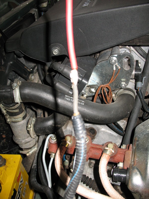

Ось таким проводком живиться вся штатна система в автомобілі , який ще виявився закоротким, прийшлось доштукувати і з"єднав його разом з проводом на ГУ з запобіжником...
ID:	1543   Нажмите на изображение для увеличения
ID:	1545   Нажмите на изображение для увеличения
ID:	1547   Нажмите на изображение для увеличения

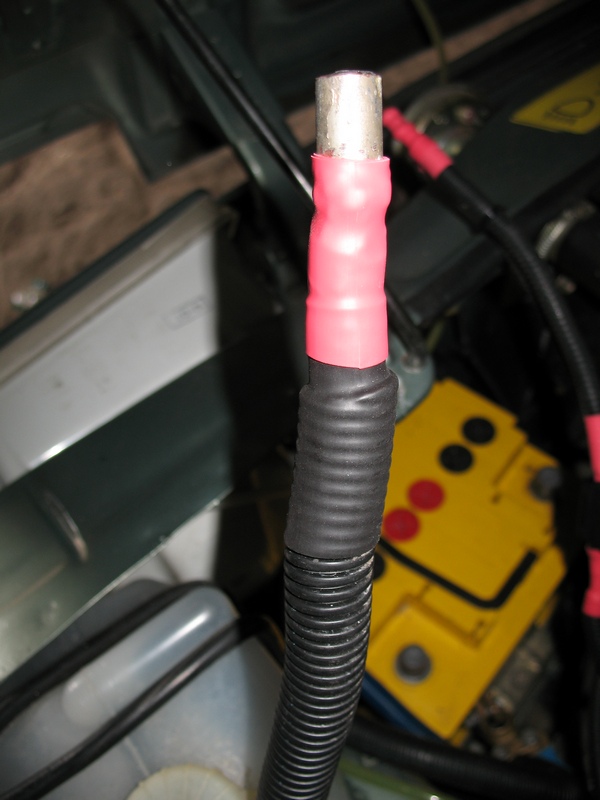

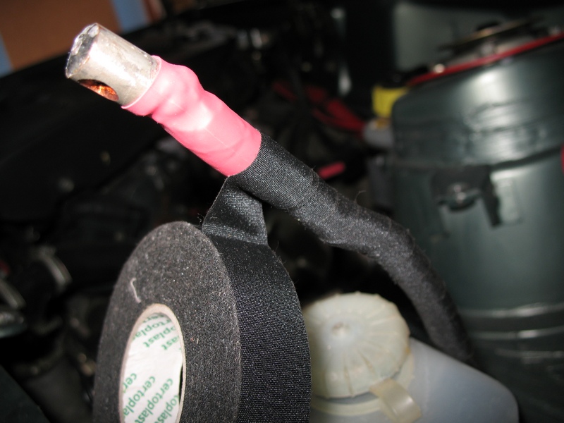

Стартерний провід і силовий також були облагороджені.
Завтра продовжу, знайомий має обжимний інструмент притащити
ID:	1556   Нажмите на изображение для увеличения
ID:	1558   Нажмите на изображение для увеличения
ID:	1560   Нажмите на изображение для увеличения
ID:	1562   Нажмите на изображение для увеличения
Старый 08.04.2010, 21:31   #1035
SNAKE
Аватар для SNAKE
Регистрация: 21.03.2008
Сообщений: 1,379
Репутация: 14
незачет...

Сообщение от SNAKE Посмотреть сообщение
незачет...
Пайка? Як вмію так паяю. Краще ніж скрутка.
Старый 08.04.2010, 21:39   #1037
SNAKE
Аватар для SNAKE
Сообщений: 1,379
Репутация: 14
скрути и пропаяй
SNAKE вне форума   Вверх

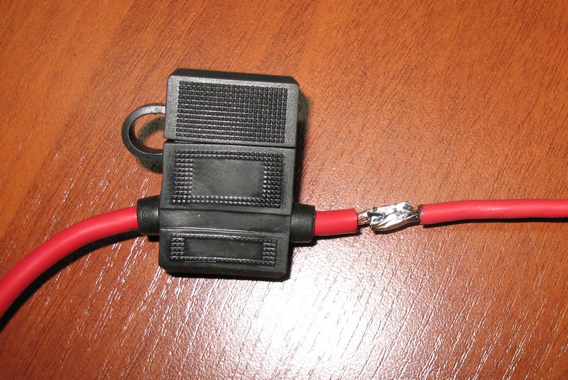

Старый 08.04.2010, 21:46   #1038
незачет...
А на выходе провод толще чем в месте спайки и дальше - видно не тока по изоляции а и по проводу ))) и чо за пред стоит, и какой провод от места спайки дальше идёт? ну это шоб наверняка позадавать вопросы в ЛюбАнлим )))
Старый 08.04.2010, 21:47   #1039
Володимир
Сообщений: 2,807
Репутация: 373
скрути и пропаяй
Ааа... Вік живи і вік вчись (с) На майбутнє буду так робити.
Старый 08.04.2010, 21:48   #1040
А ещё так всё красиво на столе лежит - ни тебе крепления оборудования ни тебе крепления монтажных панелей ( стола ) )))))) бу-га-га
