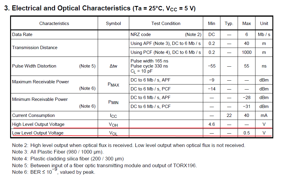

Извините, но специально для сомневающихся представляю выдержку из даташита приемника TOSLINK Toshiba TORX196:
Перевожу по русски:
Уровень логического 0 - 0,7В стабильно
Уровень логической 1 - 4,6В и может плавать относительно уровня принимаемого сигнала. Где у SPDIF такие уровни?
В Кларионе после такого же приемника стоят логические элементы: ключ и 2и-не.
Если оно случайно работает, то это не значит, что оно должно работать всегда и хорошо.
Вложение 1201
Перевожу по русски:
Даю целых ДВЕ подсказки
1) взвешенный ноль
2) смещение по постоянному напряжению
Надеюсь после этого станет понятно, почему такое подключение работает и отнюдь не случайно.

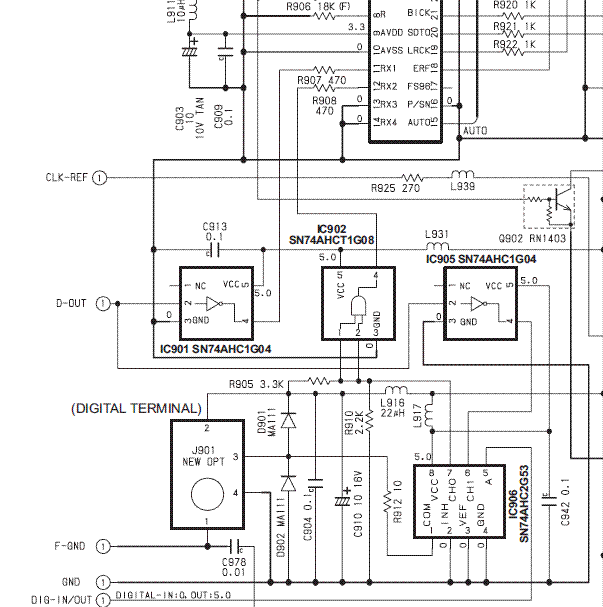

И специально посмотрел схемку Клариона: после аналогового ключа стоит SN74AHCT1G08 - КМОП элемент 2И-НЕ с резистором 3,3К на плюс. Это не триггер шмитта, и пороги входные у него 0,8 - 2 вольта.
Старый 05.03.2010, 12:42   #75
Arrt
Аватар для Arrt
Возраст: 58
Сообщений: 1,367
Вы сказали Спасибо: 18
Репутация: 347
Где и что стоит?
На схеме покажите?

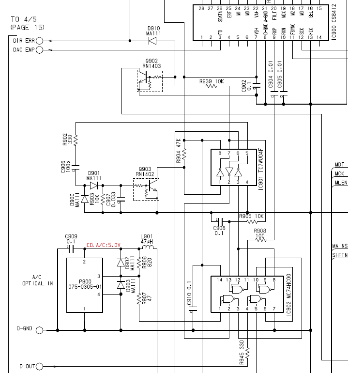

Это схема DRX, а вот схема DRZ:
У Вас, в принципе, то же самое.
Ну тогда, если вы перестанете обзывать микросхему "ИЛИ" (74AHC2G) аналоговым ключем, то и получите на входе SN74AHCT1G08 ИСПРАВЛЕННЫЙ TTL -сигнал.

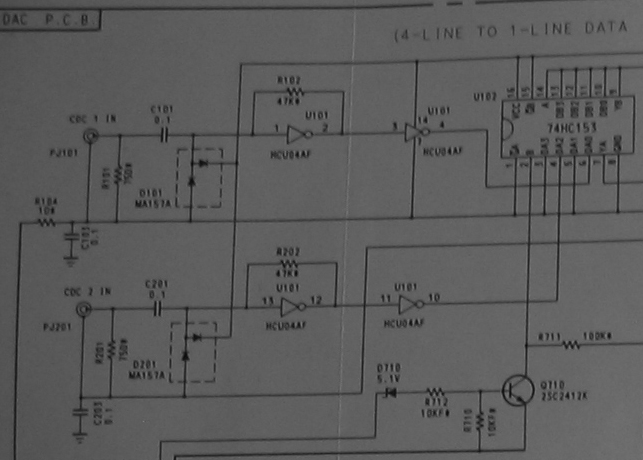

И напоследок, чтоб закрыть тему "необходимости" приблуды схема коаксиального входа ЦАПа Накамичи 41
