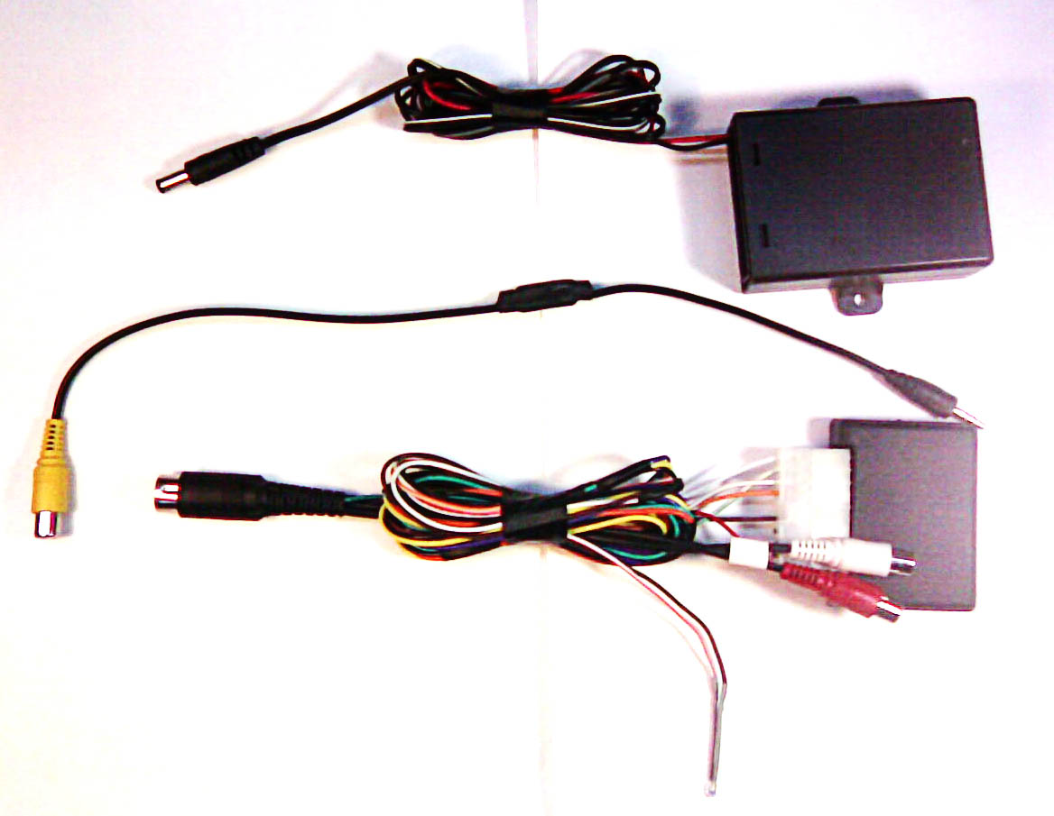

На сегодня первый экземпляр готов.
Выкладываю фото.

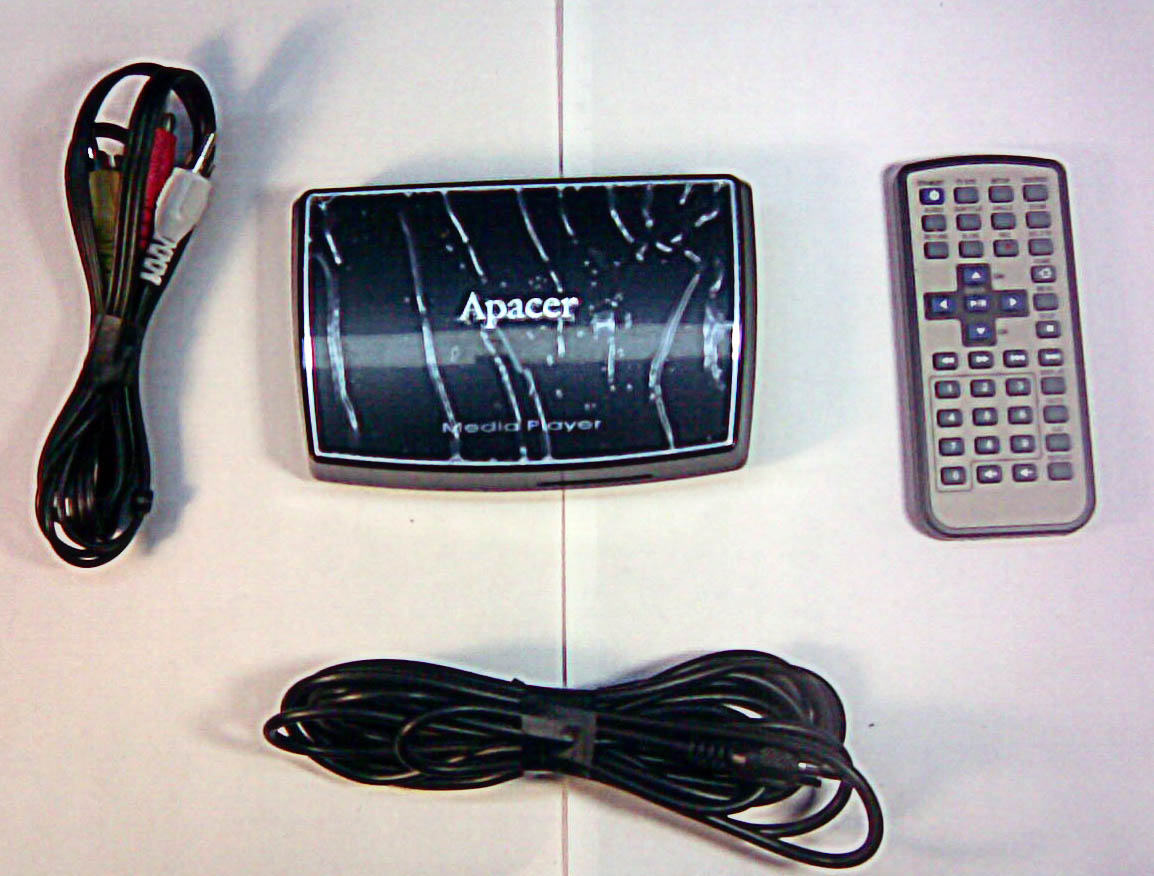

И сам проигрыватель Apacher AL350
Комплект состоит из:
- Адаптера с разъёмом чейнджера
- Цифрового кабеля с адаптером
- Блока питания 5В 3А для питания проигывателя
Плюсы:
- неограниченное количество папок с музыкальными файлами.
- Воспроизведение всевозможных форматов звука и видео.
- Подключение по цифре к DRX9255
Минус:
- требуется припаять три провода к DRX - разъём цифрового входа совсем нестандартный.
- Винт внешний USB, в комплект не входит.
Можно использовать флешку (Это плюс)
Цены смотрите в разделе коммерция.
На подходе блок для DRZ9255(HX-D2) Кто первый?

Да, для владельцев аппаратов без цифрового входа предусмотрен аналоговый
