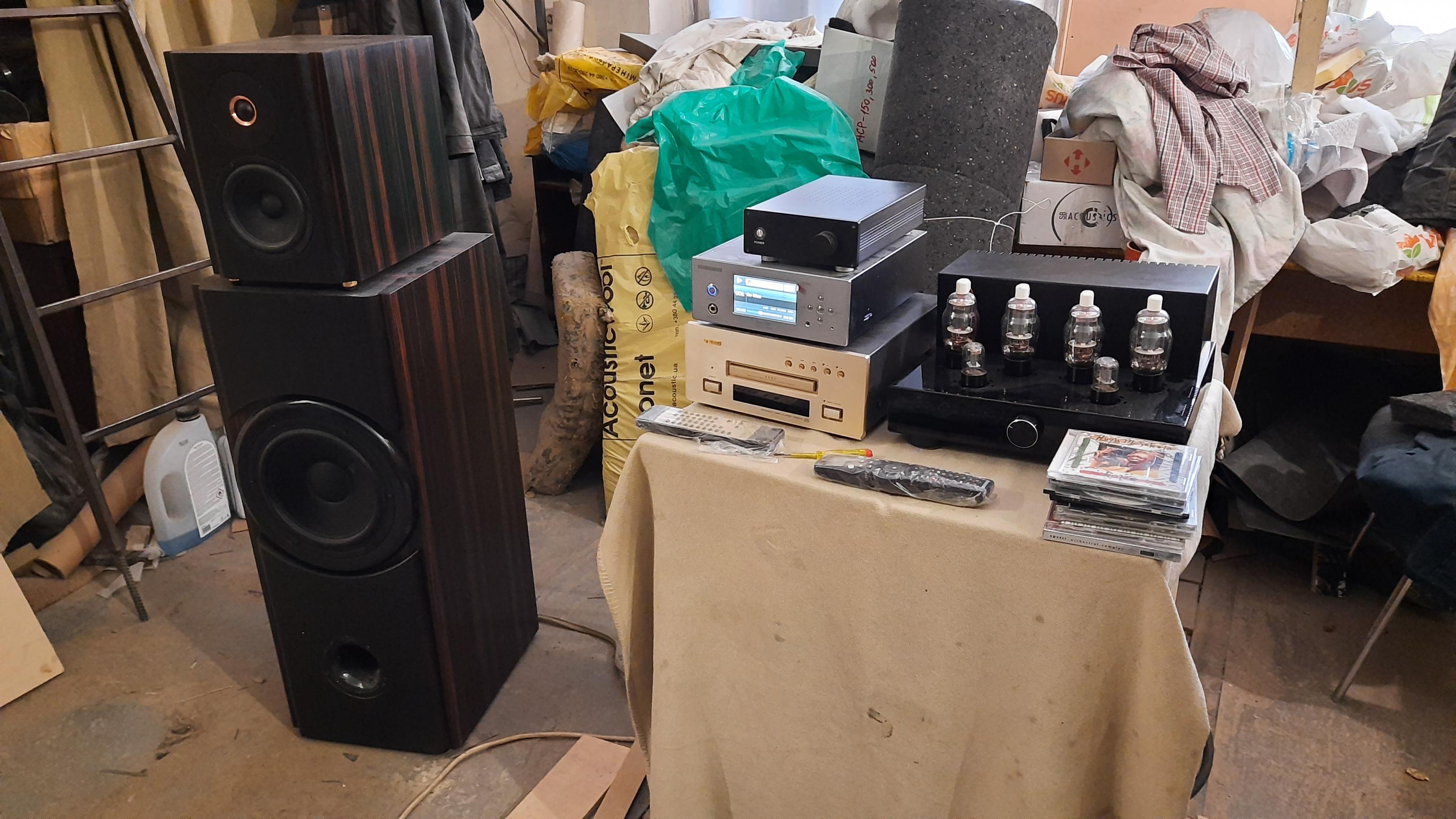

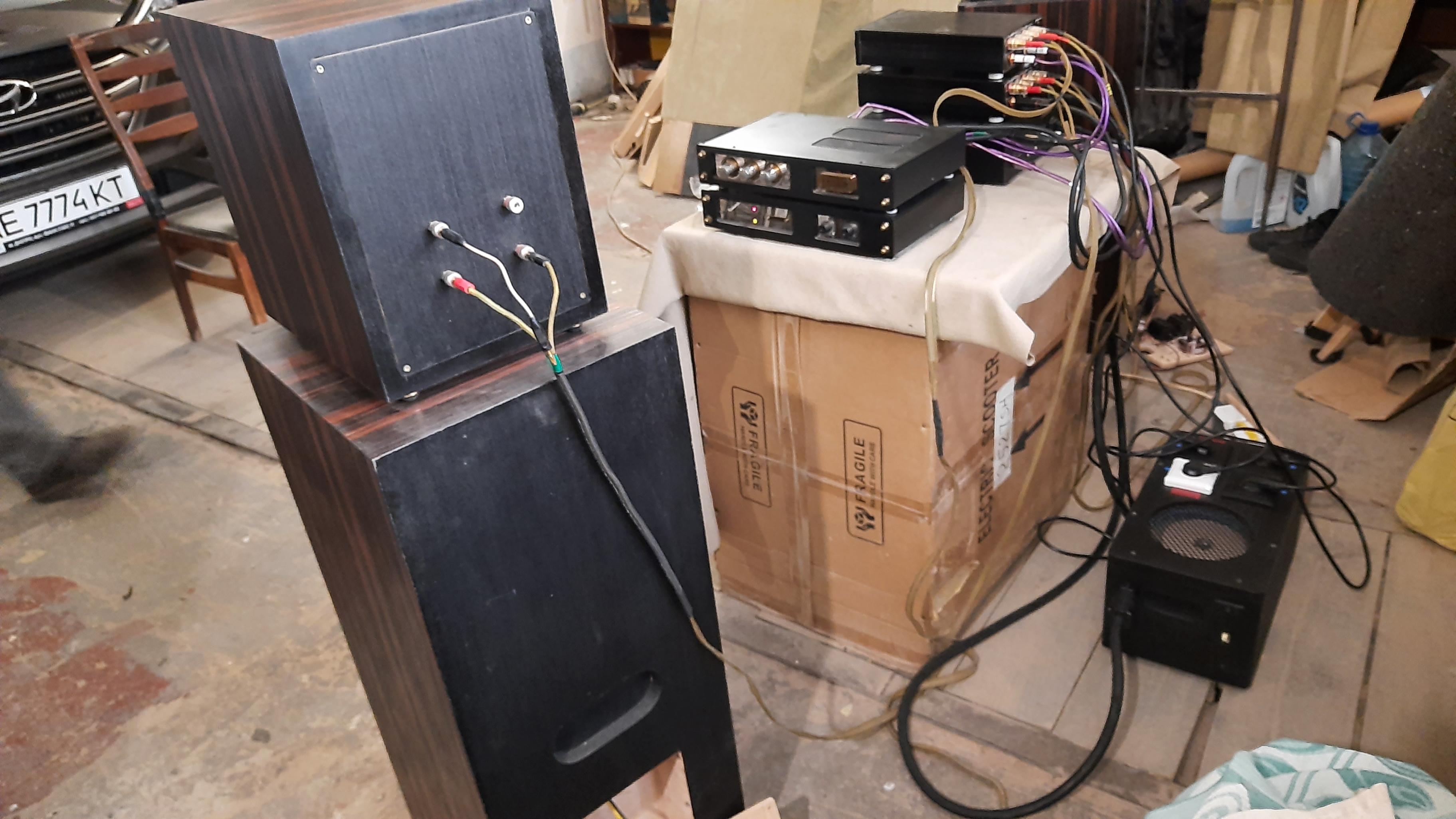

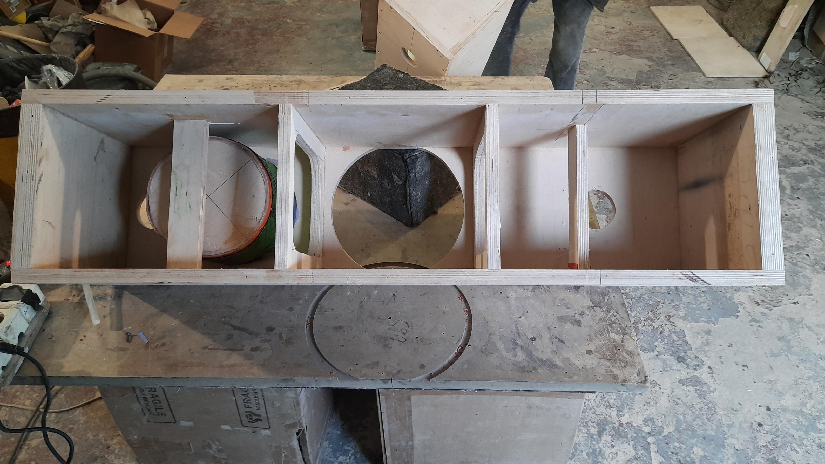

Появилось свободное время и.....вернулись к старому проекту. Собрали НЧ кроссоверы, на весу установили в АС....слушаем, разминаем...будем приглашать коллег на прослушивание...

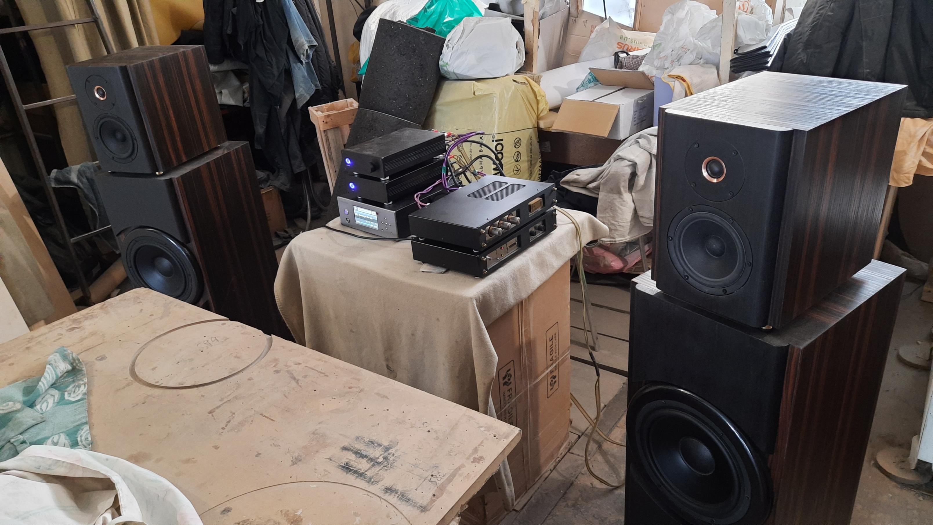

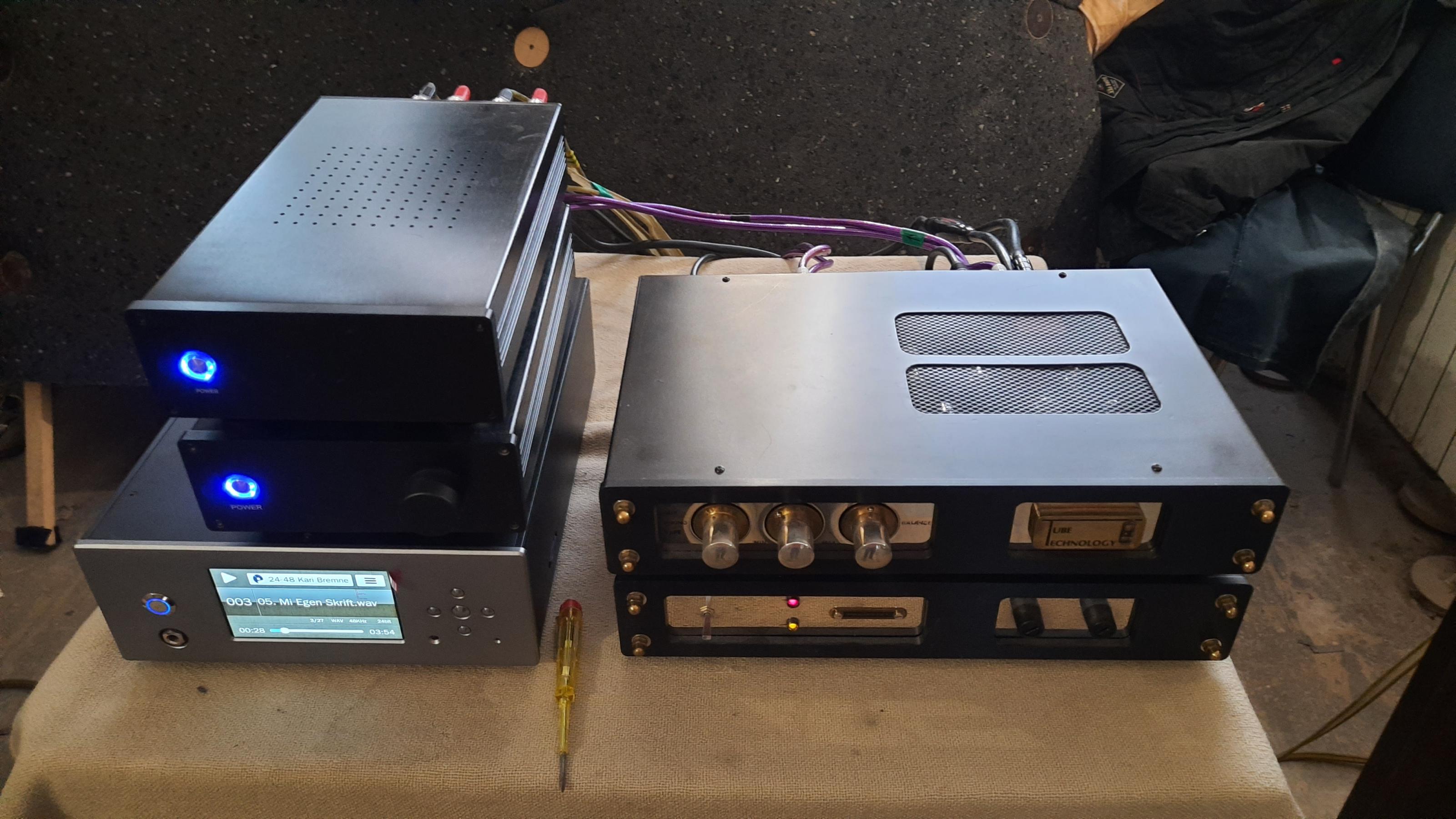

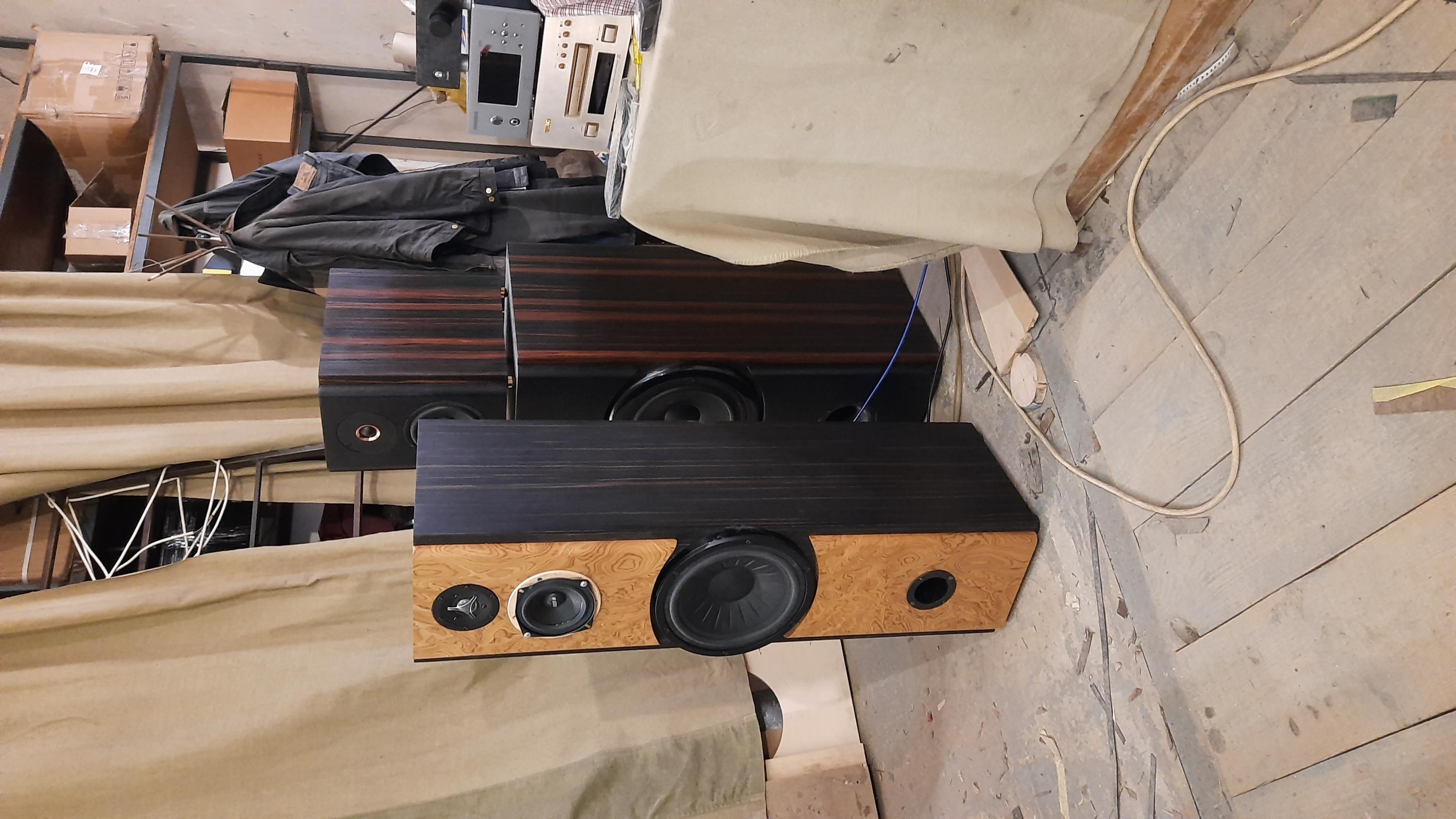

Акустика размялась, немного подстроились и....прослушало 5 коллег ( правда, не из форума) . ОЧЕНЬ и ОЧЕНЬ понравилось звучание : мелодичное, живой вокал, ясное, чистое, не напрягающее, все время хочется слушать)))) и добавить громкости, особенно на ритмичных композициях...Звуковое давление ОЧЕНЬ приличное,бас бьют в грудь, собраный, артикулированный... С хорошим ламповым предваром ( а штатные лампы в нем заменил на Mullard ECC 83 c маркировкой Philips NOS(Blackburn 60-е года) . А ведь еще есть БОЛЬШИЕ резервы для дальнейшего улучшения качества звучания: замена кабелей питания и вилок обычных,штатных на качественные , слушали от средненького( по мерках системы) сетевого плейера, замена пасс кроссах конденсаторов на Jantzen Audio и др. В общем очень воодушевлен и оптимистичен ))) Но приглашаю еще слушателей....выслушиваю замечания....)))

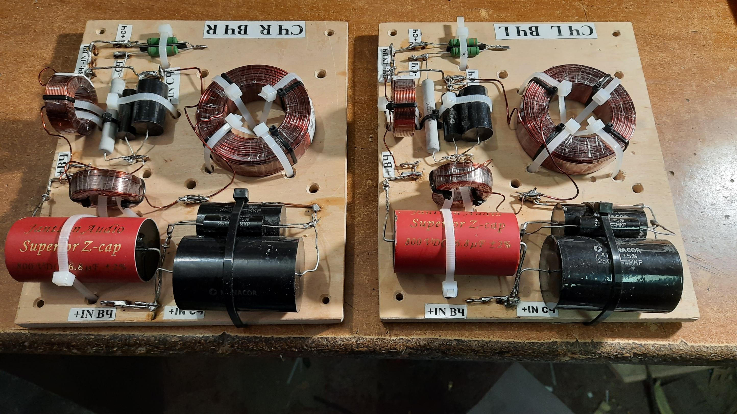

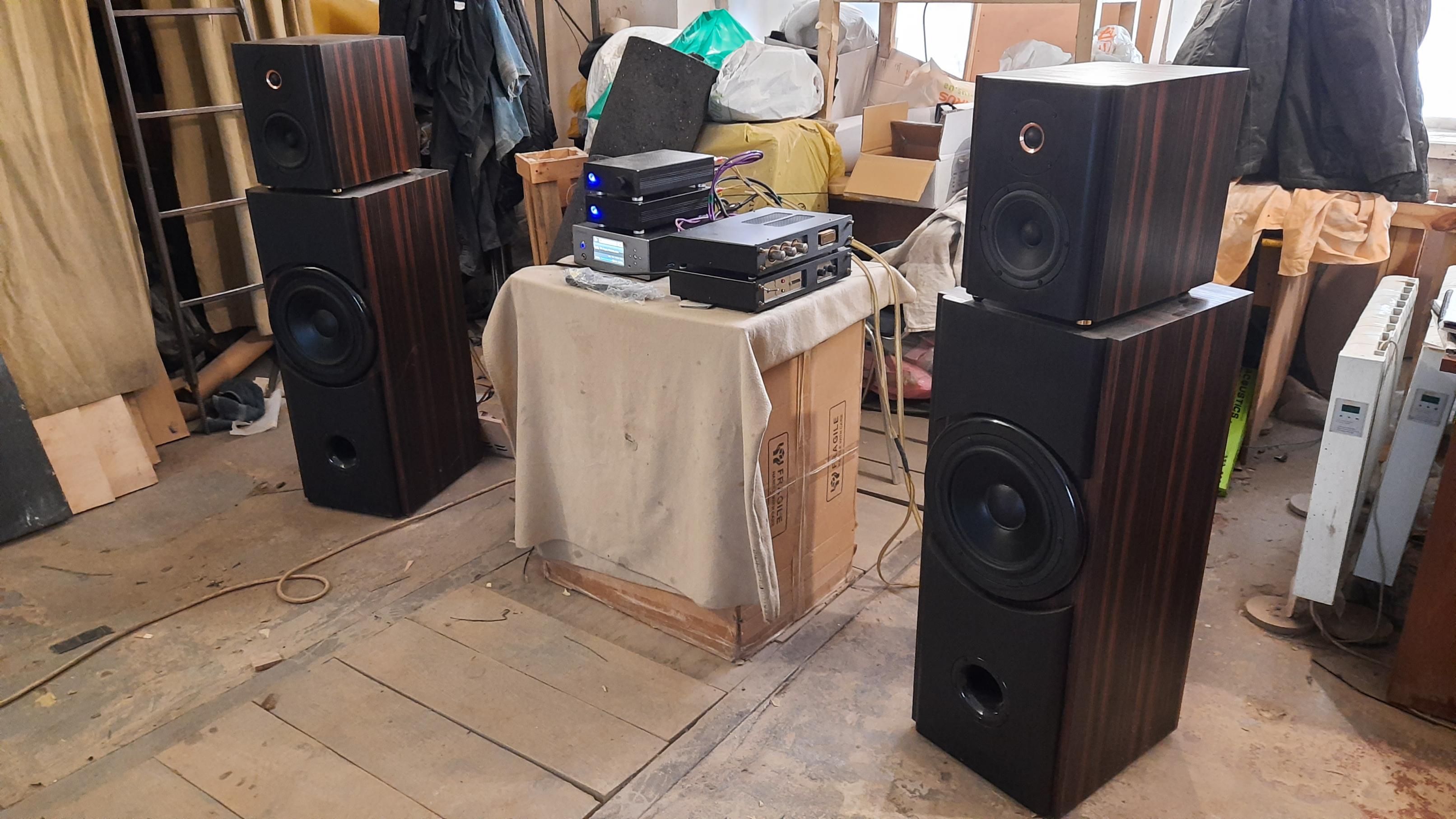

ПОсле совместного прослушивания с коллегами ( в т.ч. и из салона хайфай, хайэнд техники) пришли к выводу: потенциал у АС и системы вцелом ОЧЕНЬ высокий! Поэтому сегодня выполнили ранее планируемые работы по апгрейду:

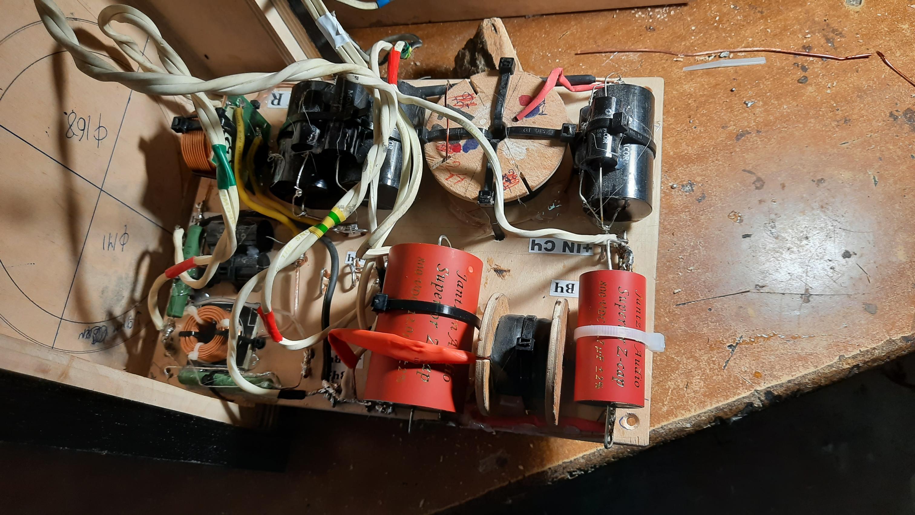

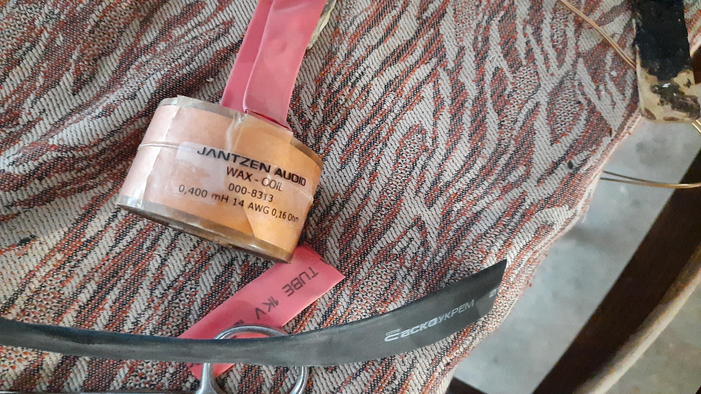

- в ВЧ пасс кроссах акустики заменили конденсаторы Monacor на более крутые и проверенные Jantzen Audio Superios Z-Cap. Непременно надо бы и в СЧ кроссах такое же сделать, Но цена конденсаторв!!!!! пока что сдерживает(((( Будем разогревать и слушать....
- в блоке трансформатора встроили ВЧ фильтрацию, тоже с использованием высококачественных емкостей и индуктивностей от Jantzen Audio
ТОлько успели закончить перечисленные работы и немного прогреть систему, как приехал на прослушивание давний, уважаемый клиент. Время было ограничено, поэтому по быстрому прослушали с десяток разноплановых трэков....джаз, классика, хор, поп...кроме тяжей и рока. Он был в восторге от услышанного ( детальность, ясность, чистота, глубина и эшелонированность , вовлеченность ..... ), в ближайшее время возьмет свои записи и продолжим...

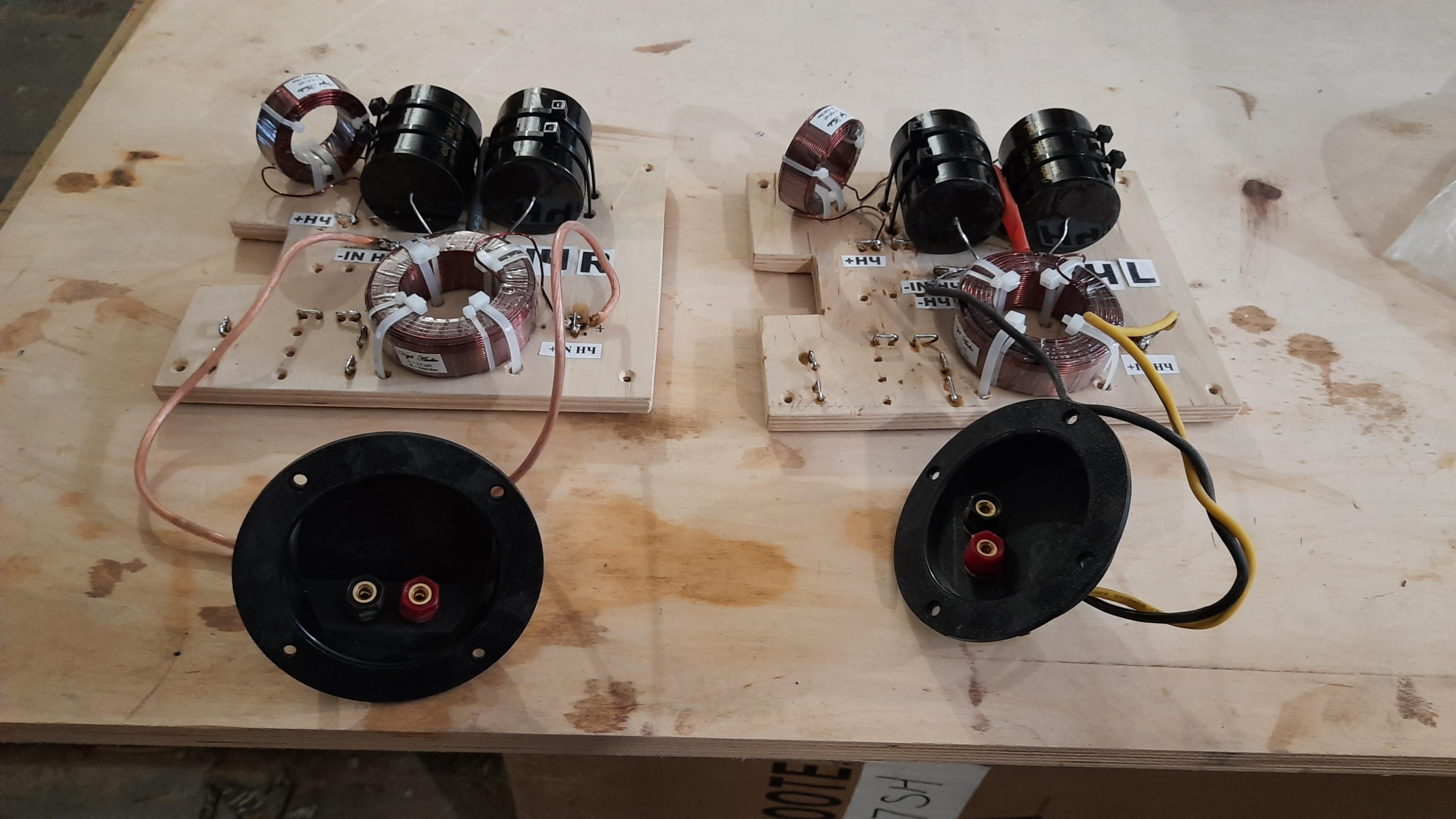

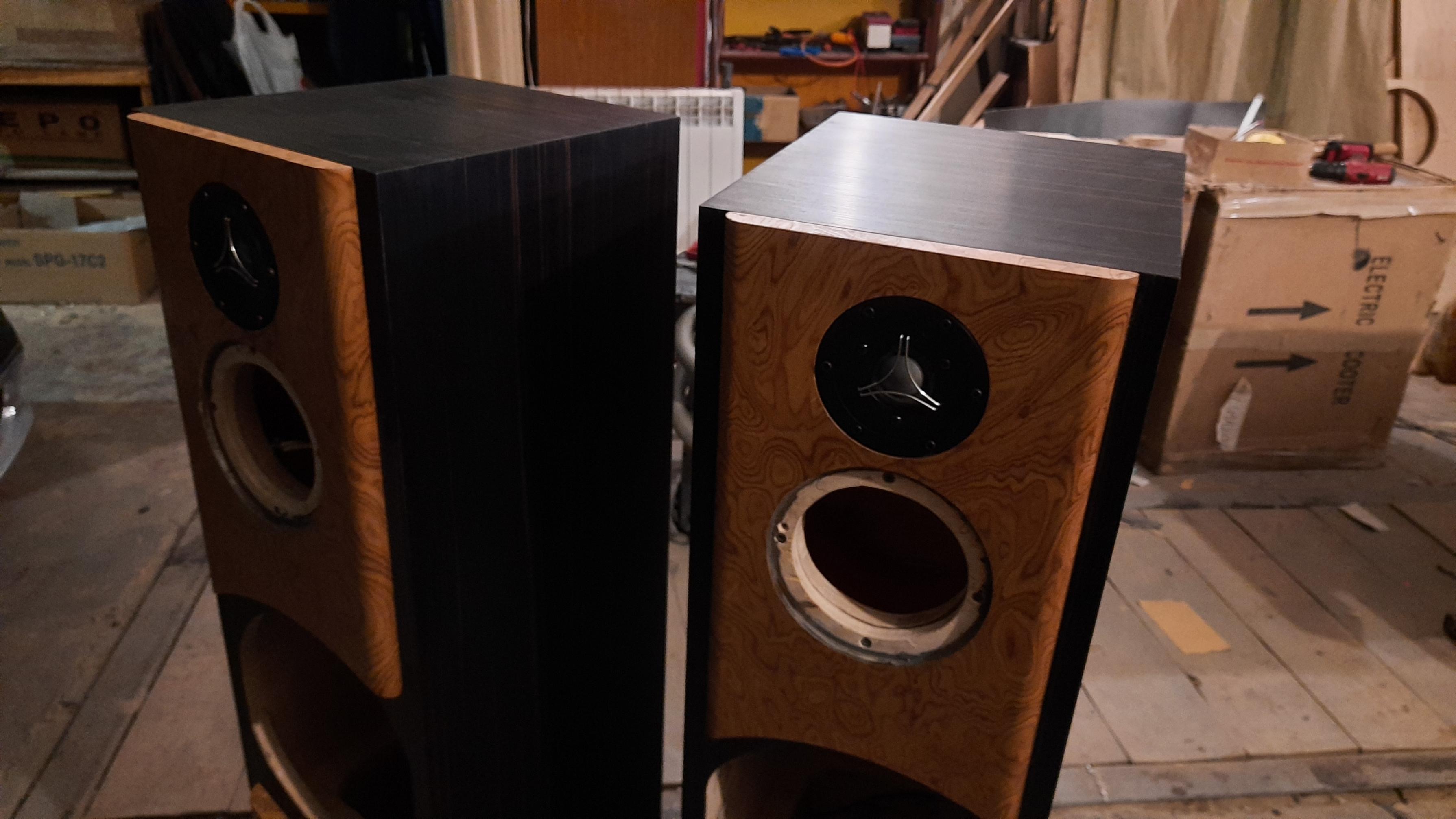

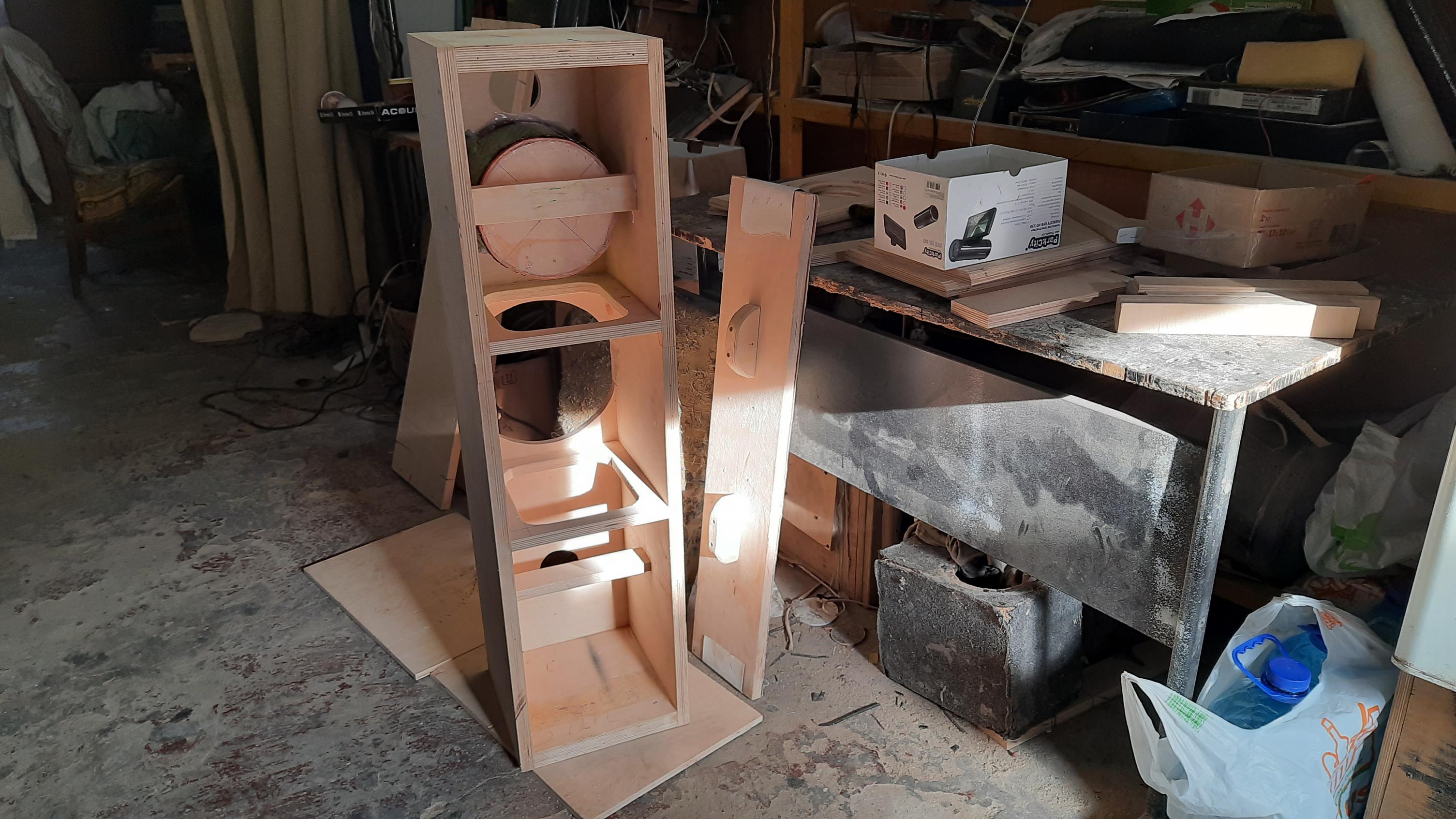

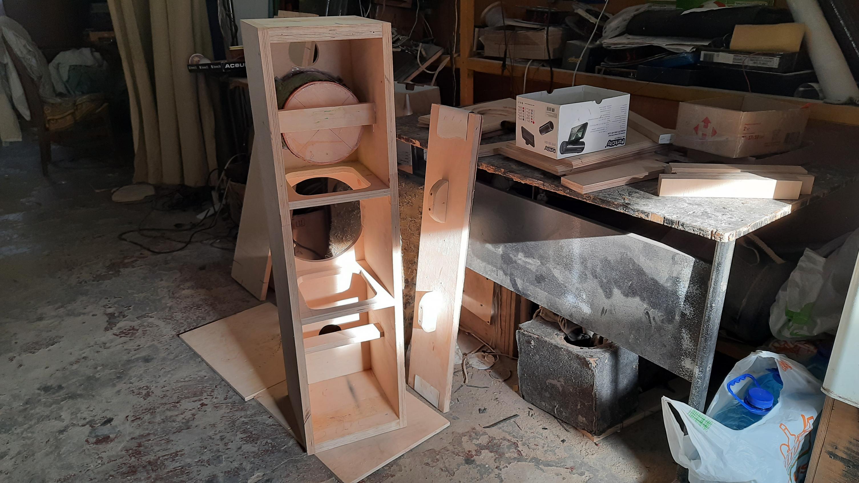

На складе залежались твиттеры Satory и басовики Eton....заказал к ним СЧ, а пока они придут начали делать корпуса...фанера 18, 21, 30мм, распорки для жесткости, полностью герметичный обьем 4 л для СЧ головки.На этот раз корпус будет единым, опять же предусматриваем вариант полностью на пасс кроссах и со встроенными усилителями D-Class для басовиков. Заказные усилители уже прибыли, будем опробовать их на имеющихся АС...

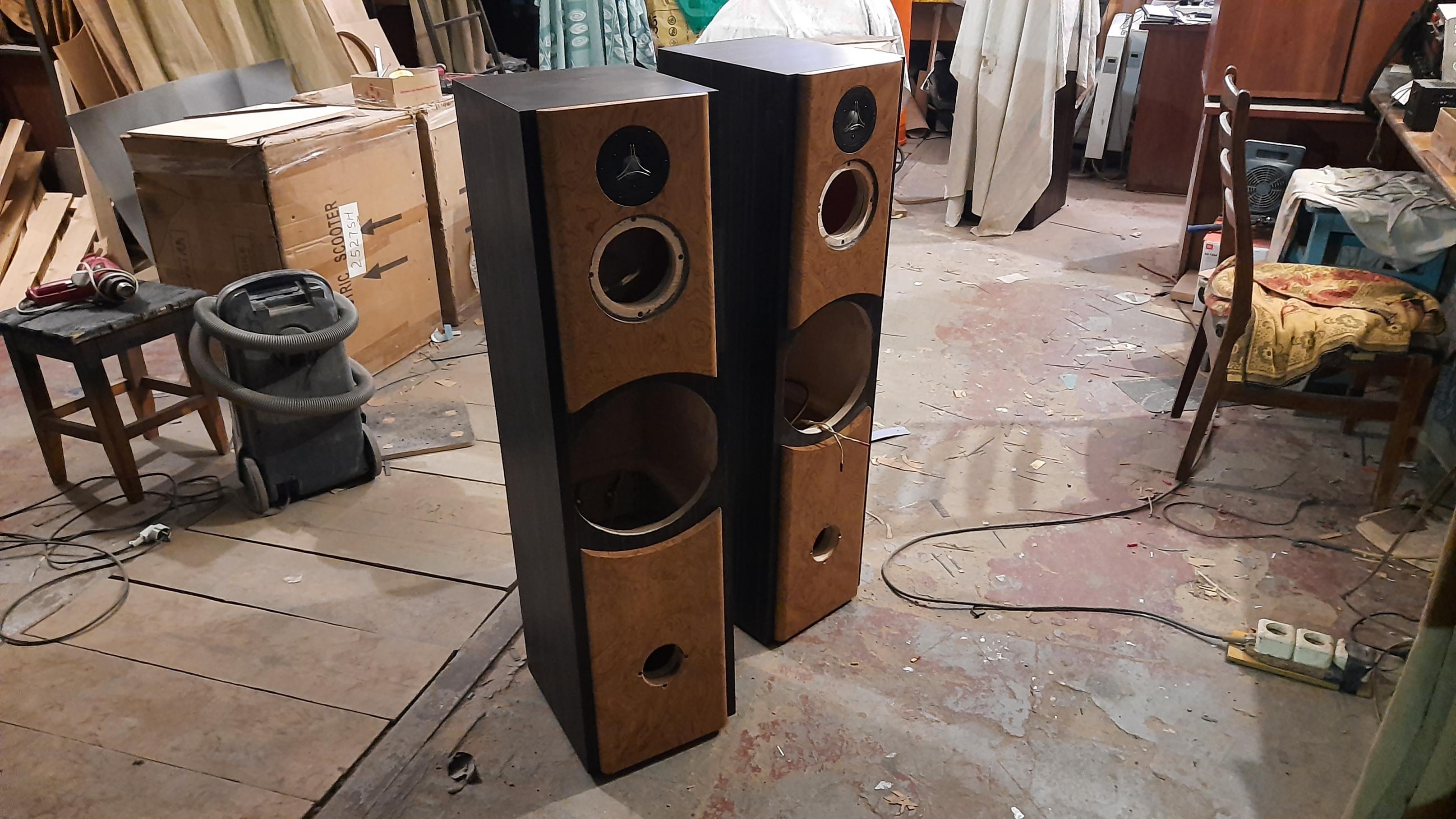

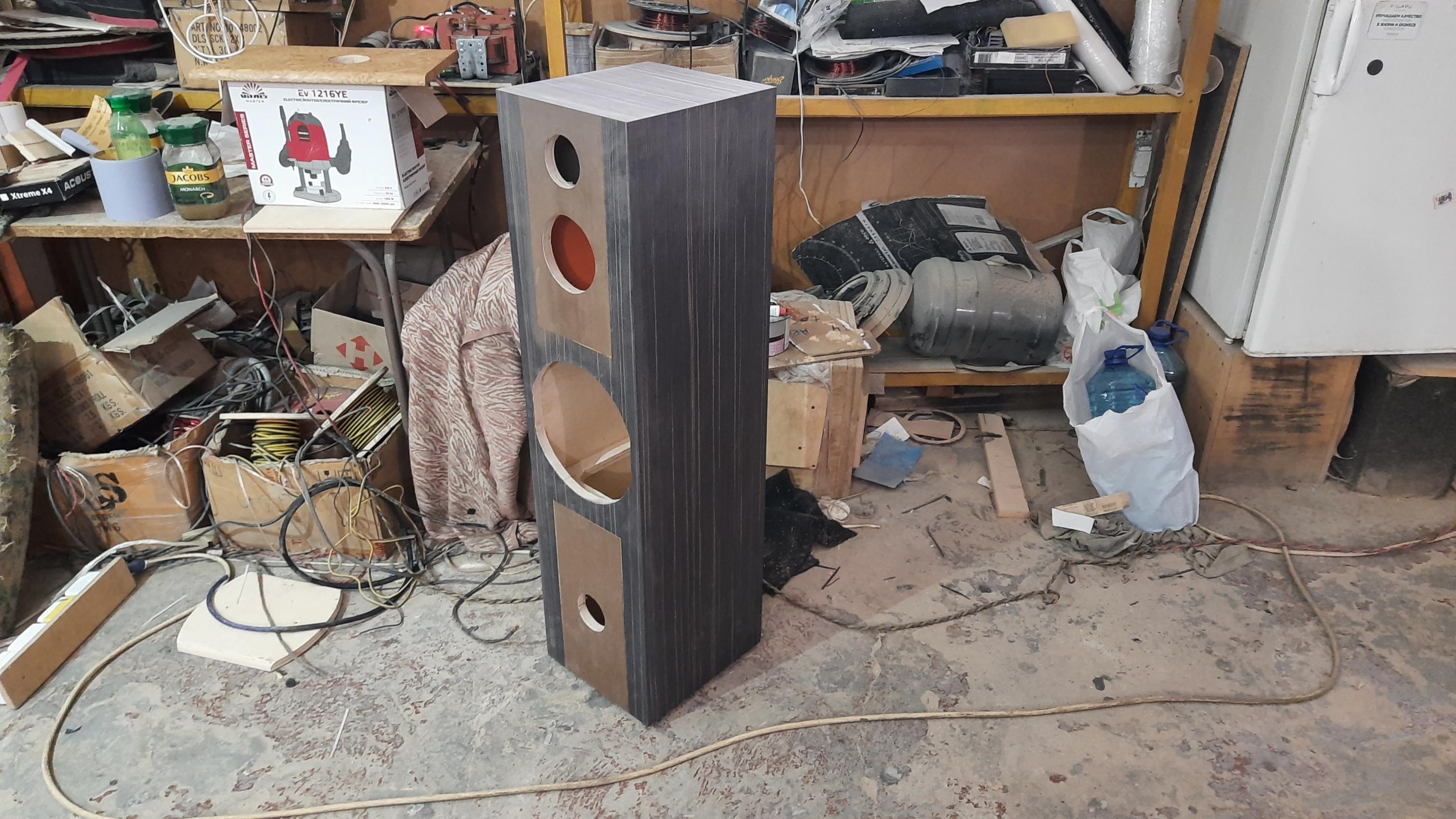

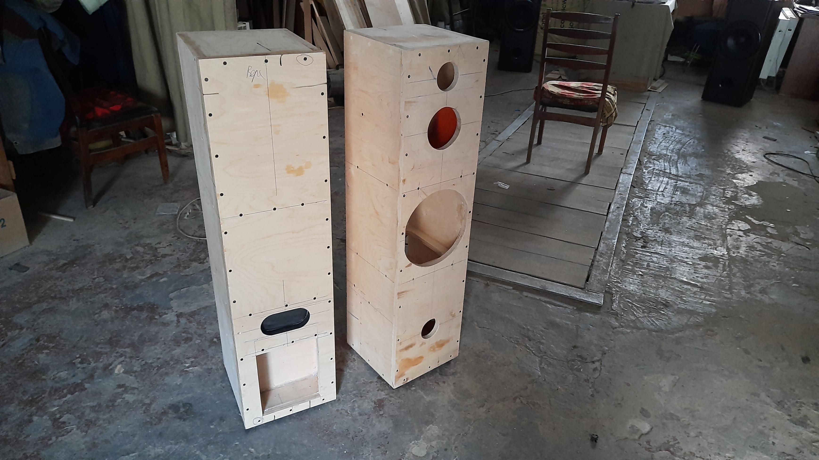

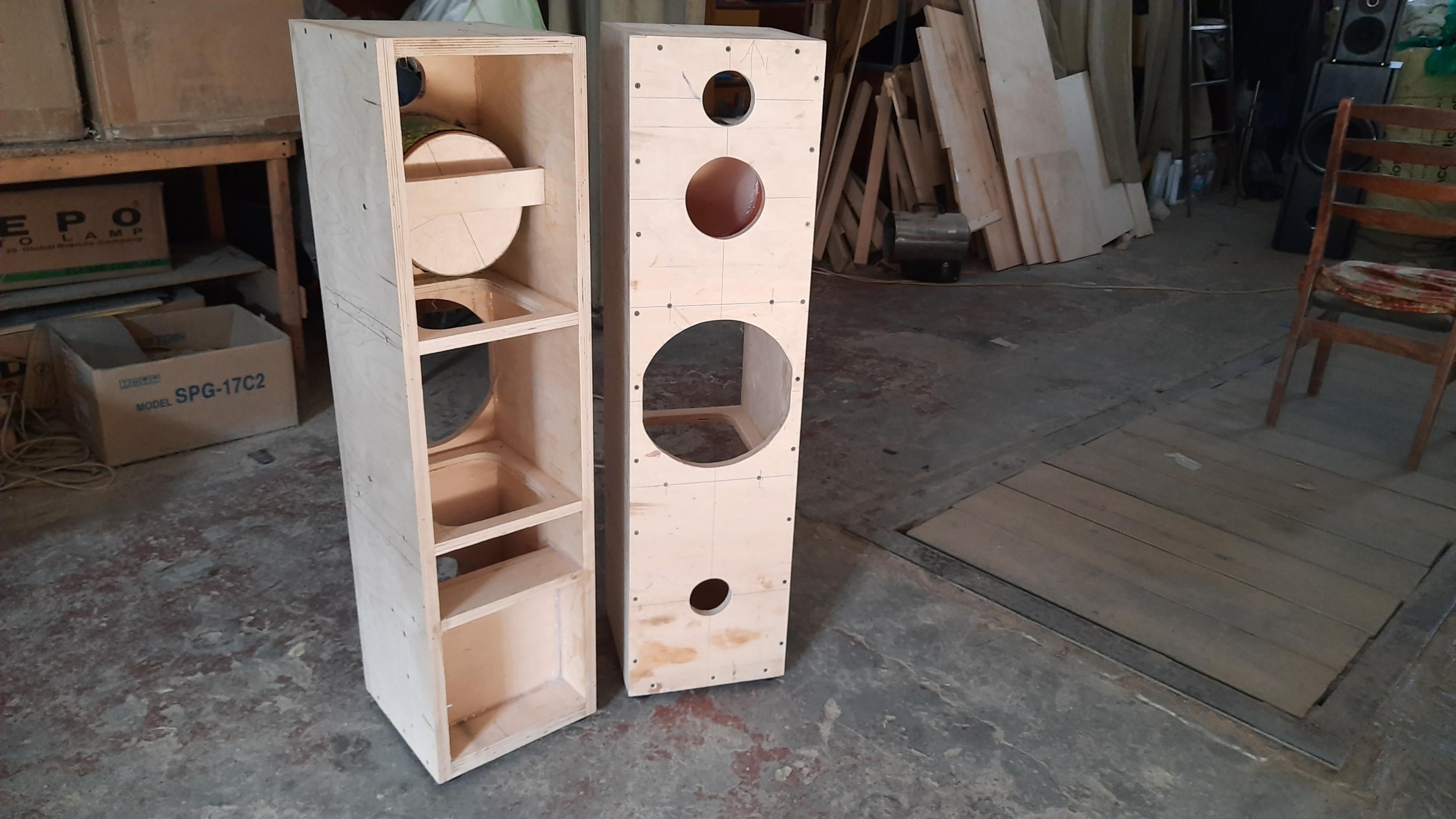

Потихоньку собираем корпуса... Общий облик уже вырисовывается....)))

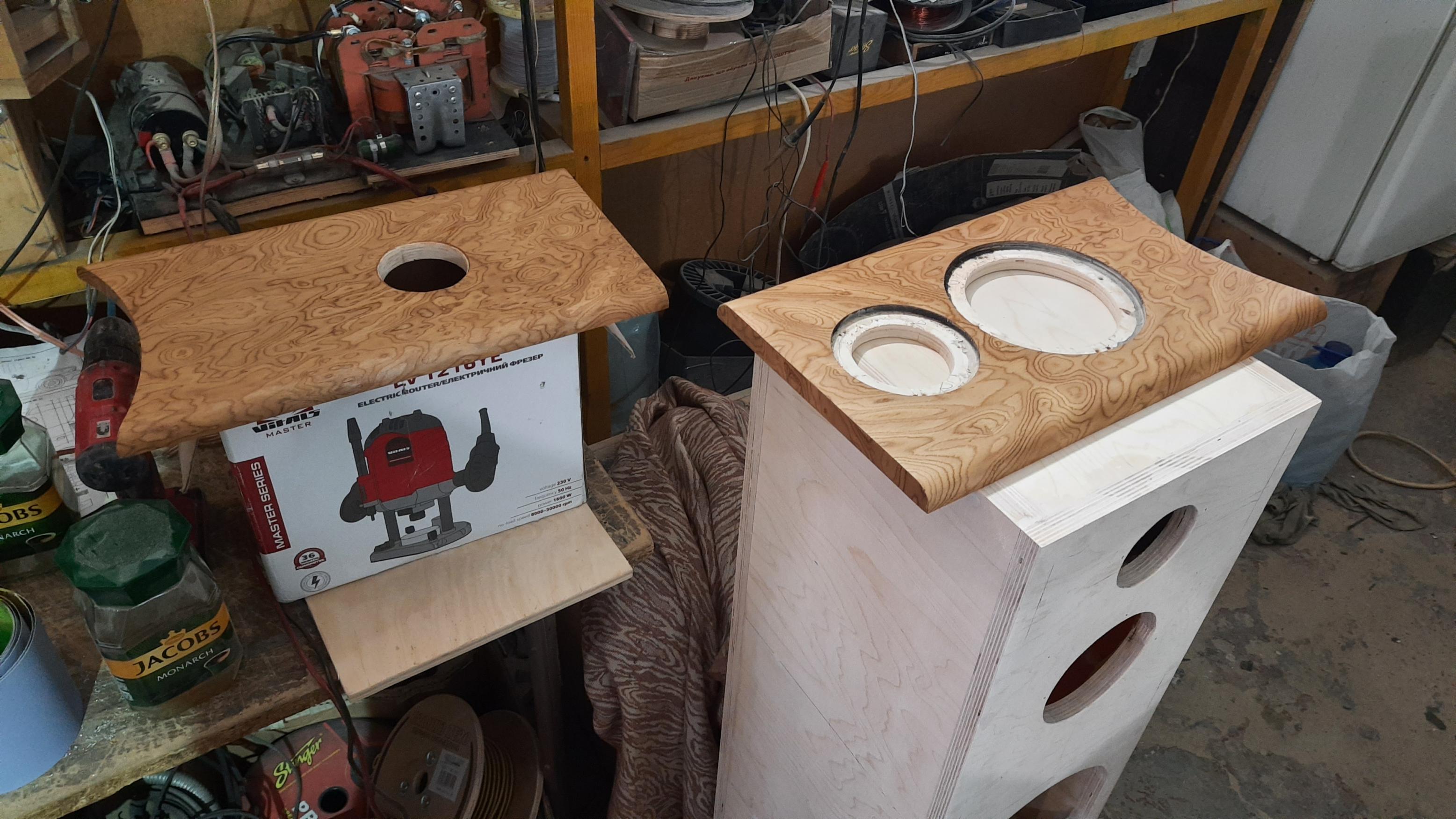

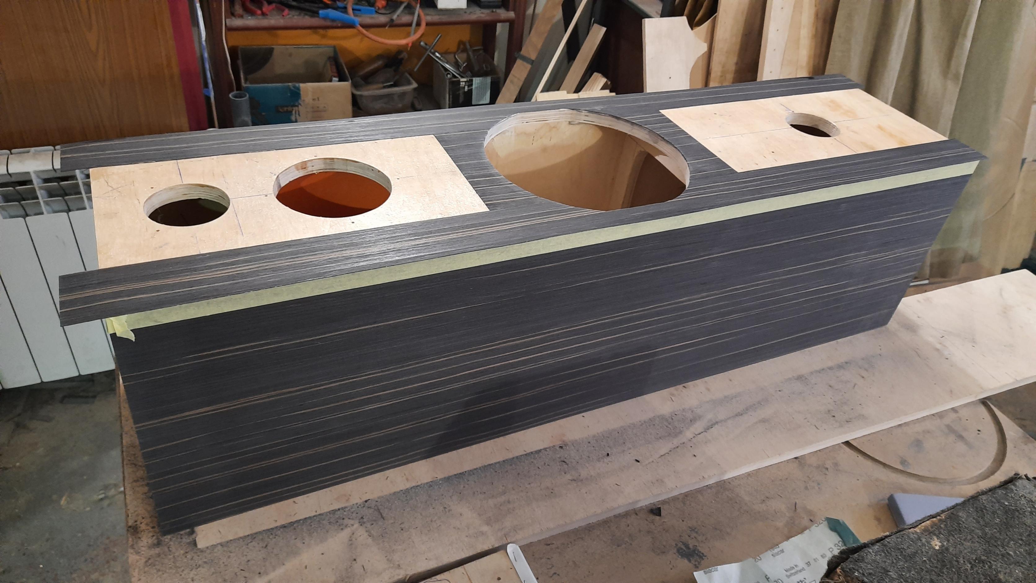

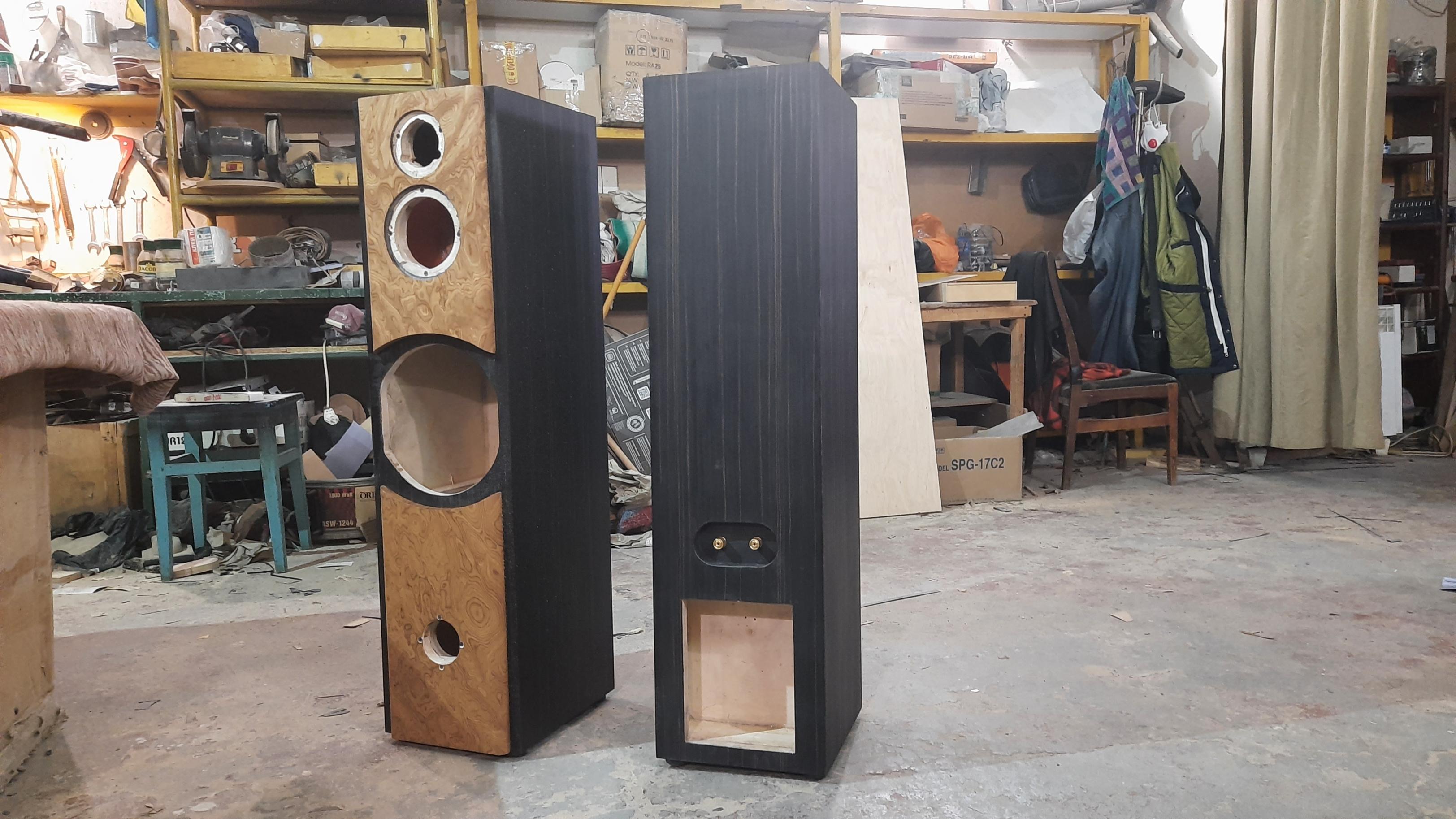

Продолжаем отделку корпусов....

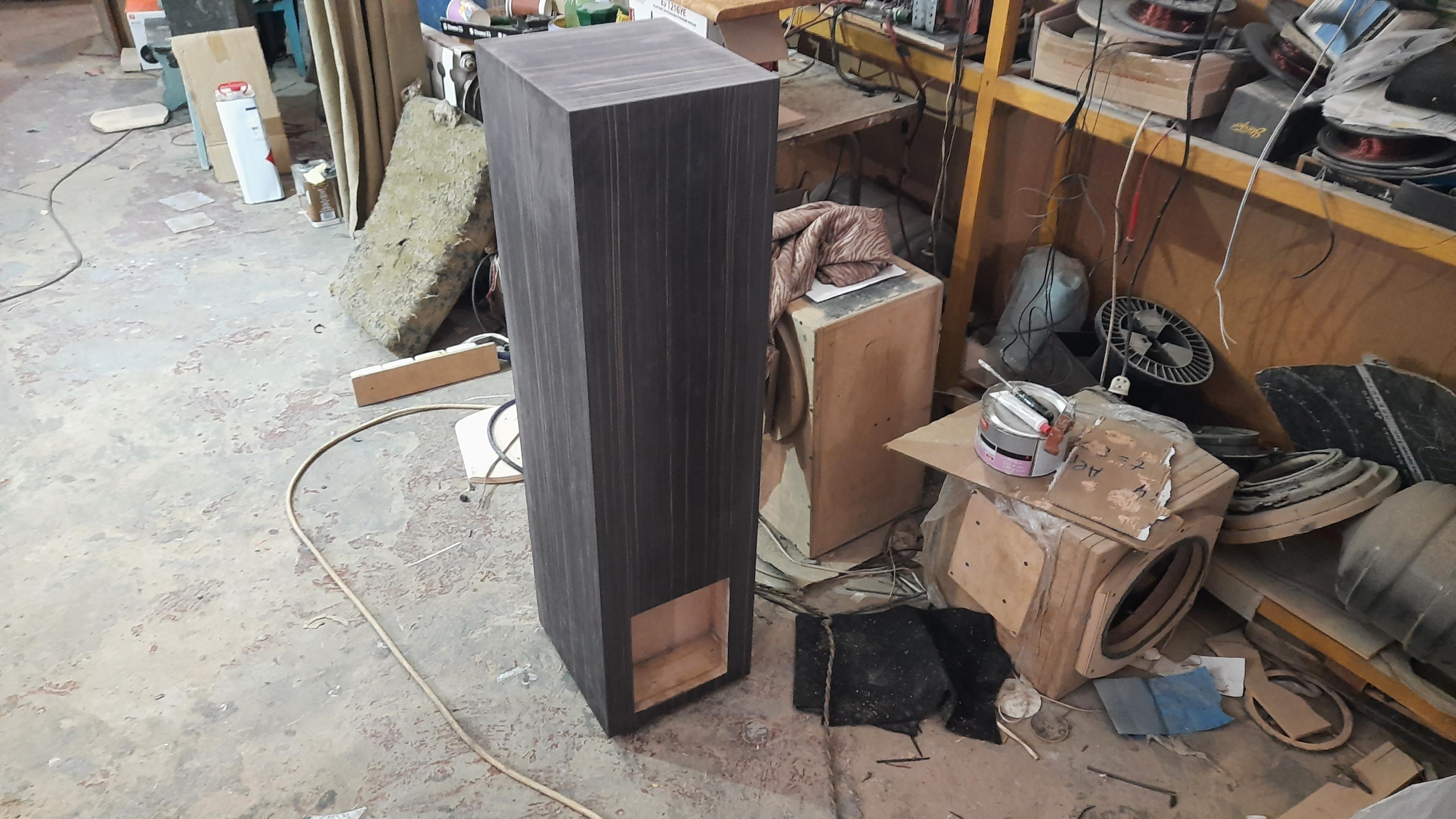

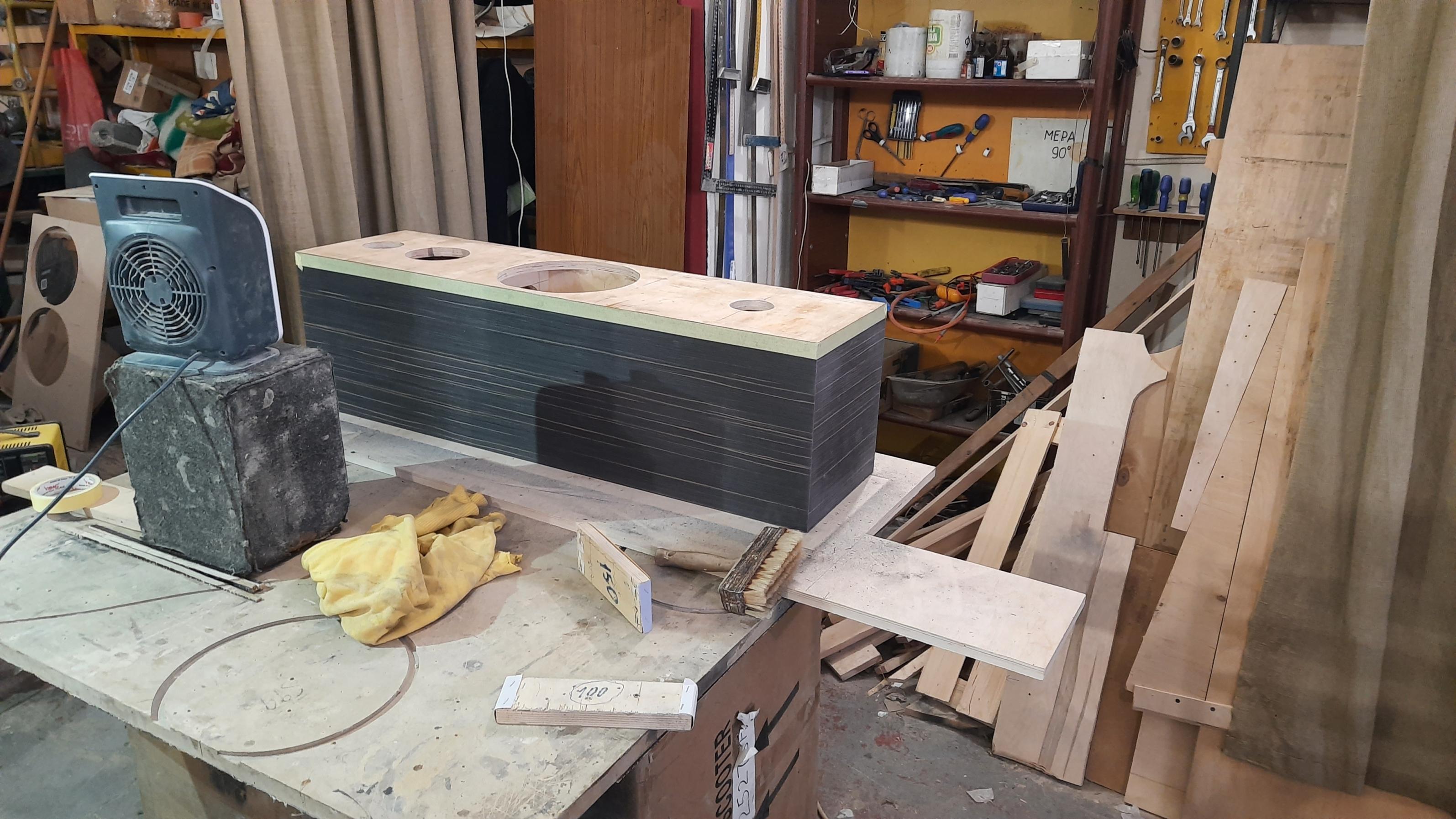

Корпуса оклеены шпоном и подготовлены к шлифовке...движемся))))

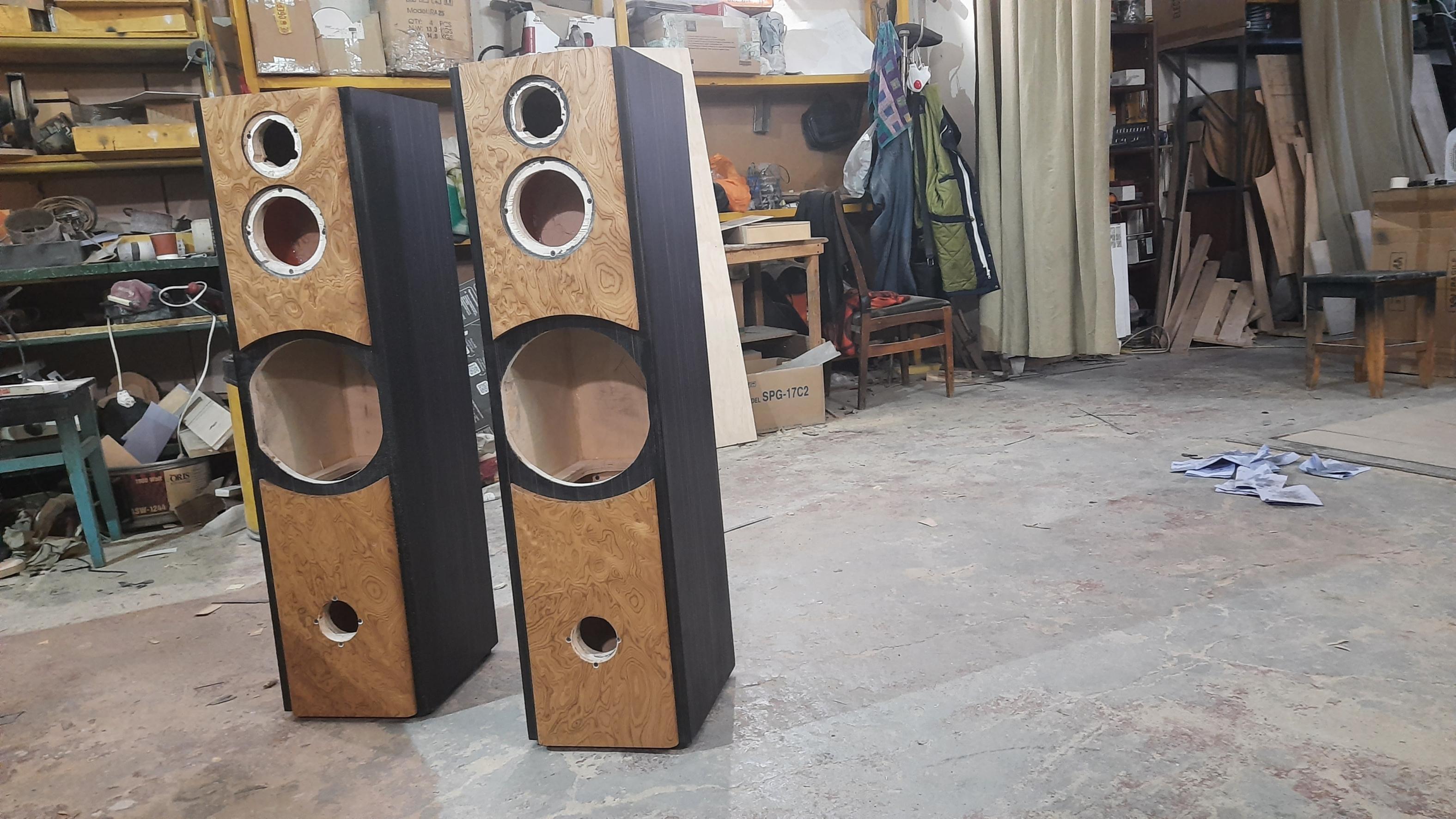

Отделка шпоном, шлифовка и покрытие корпусов завершены...получилось аккуратно и гармонично. Заодно отработали и улучшили качество отделки корпусов. Изготавливаем пасс кроссы для СЧ /ВЧ блока, ожидаем головки и продолжаем монтаж АС...

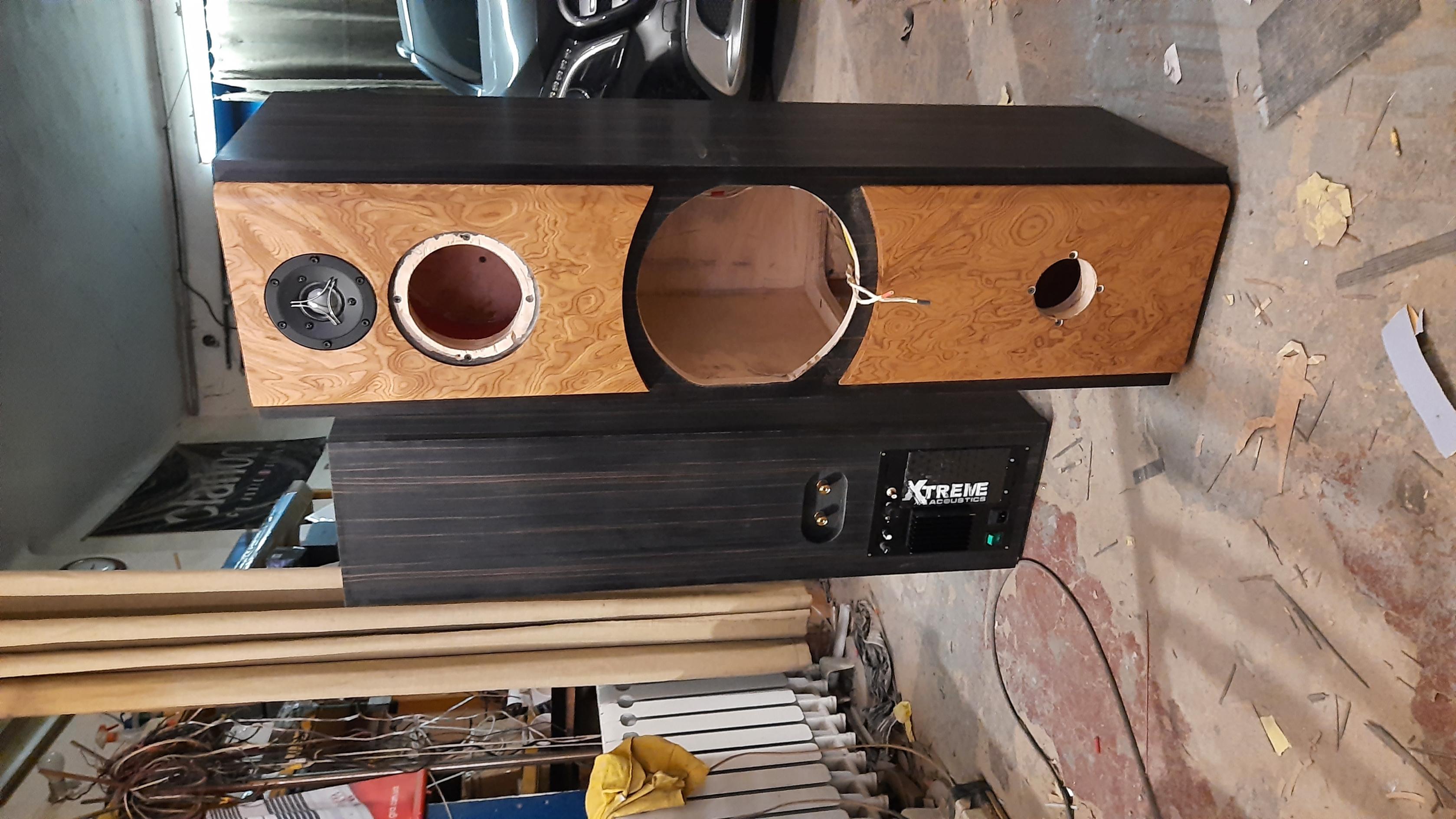

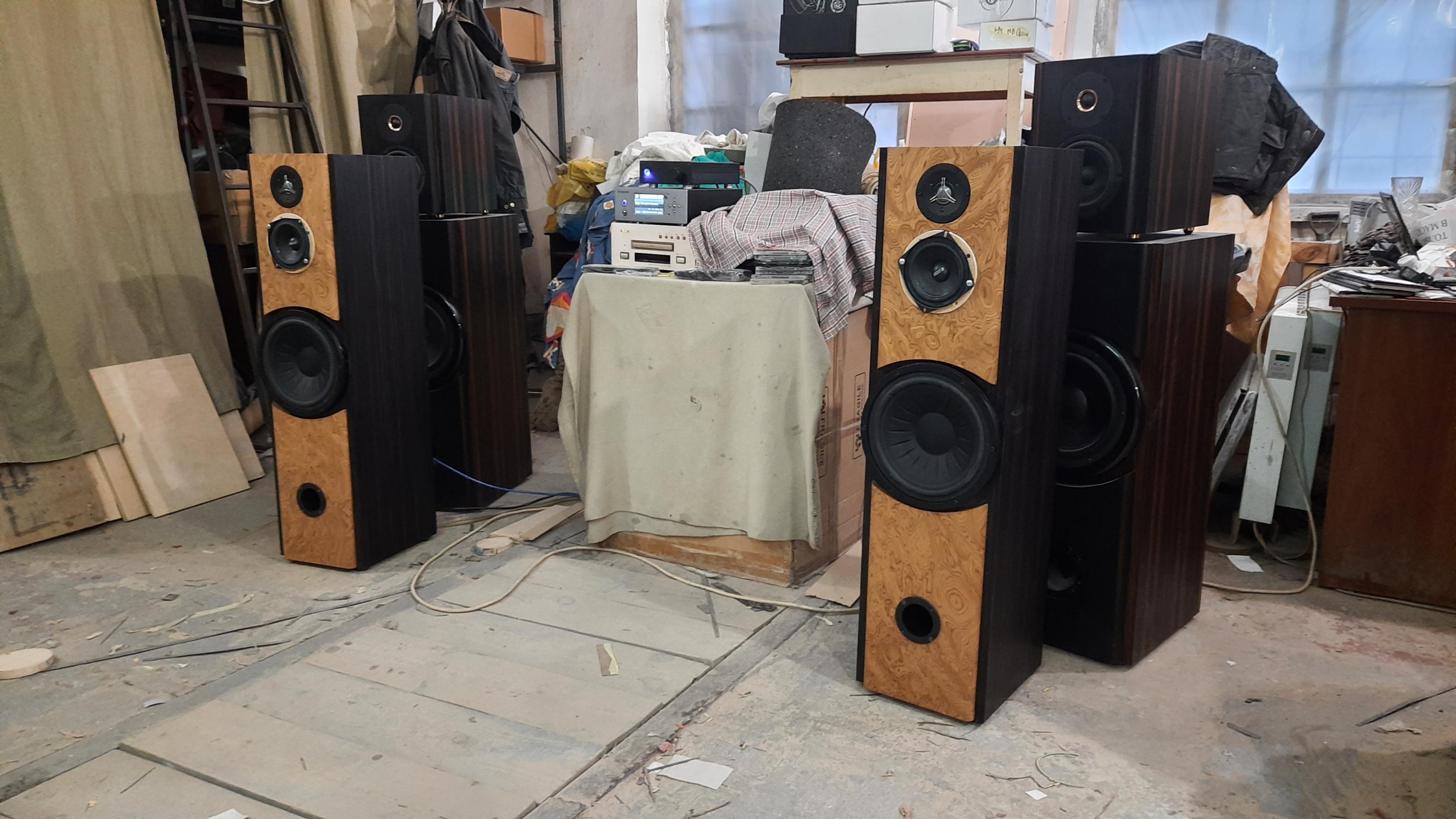

Постепенно наполняются корпуса комплектацией: смонтированы ВЧ головки и блоки усилителей НЧ, остальное пока что в работе....

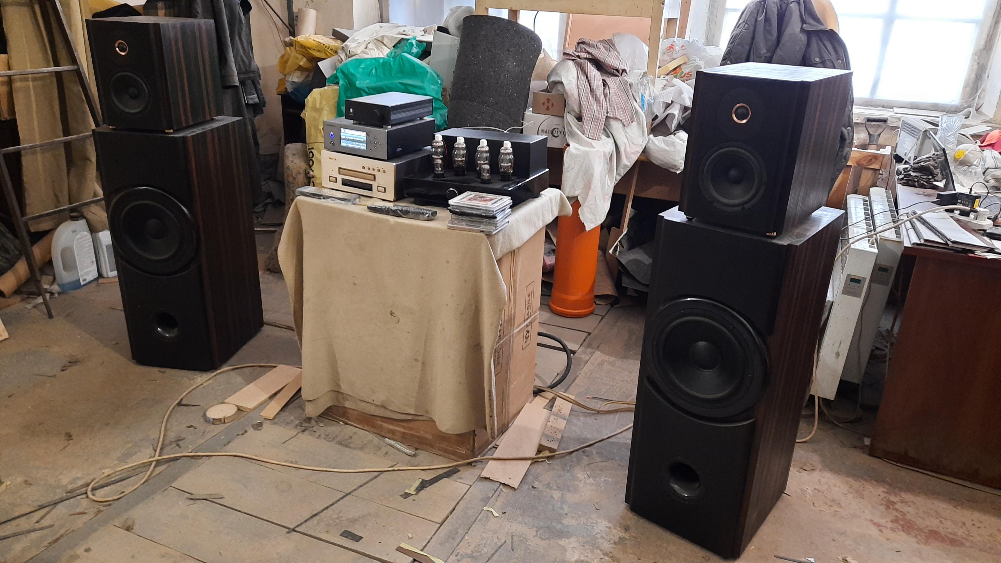

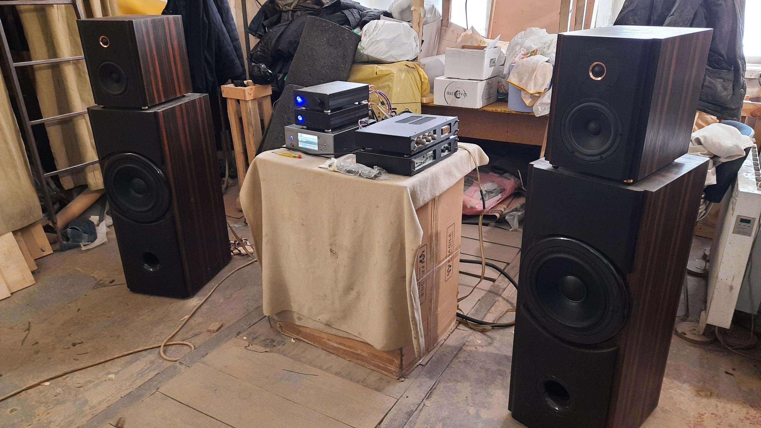

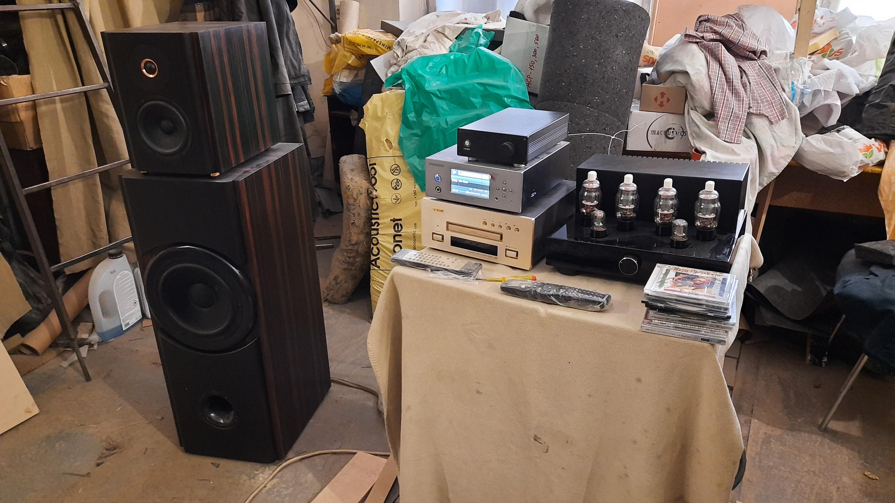

Сегодня решил прослушать звучание больших 3х полосных АС от одного лампового усилителя Р ном = 2 х 10вт....До рока еще не добрался, но инструментал, джаз, вокал, ритмичные композиции звучат очень приятно....бас глубокий, открытое звучание, хорошая сцена, фокусировка ....)))
