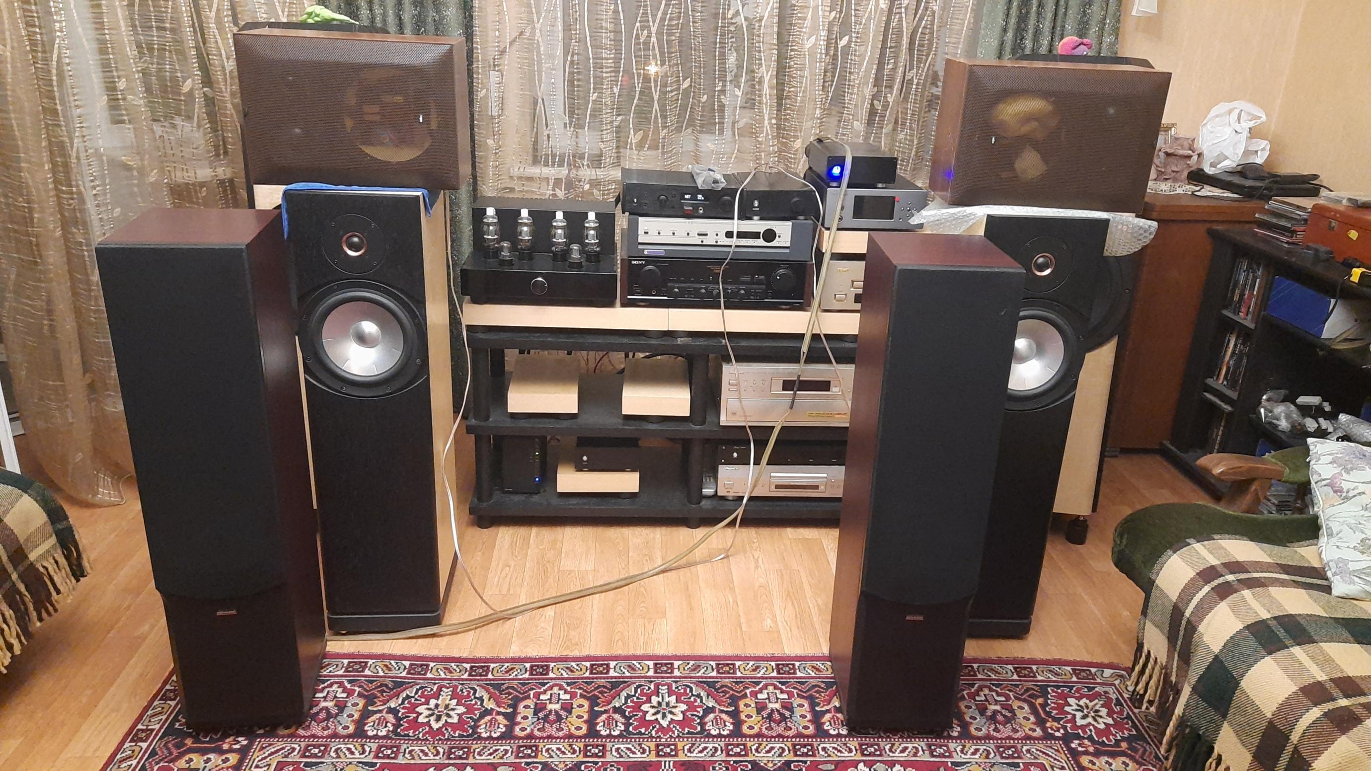

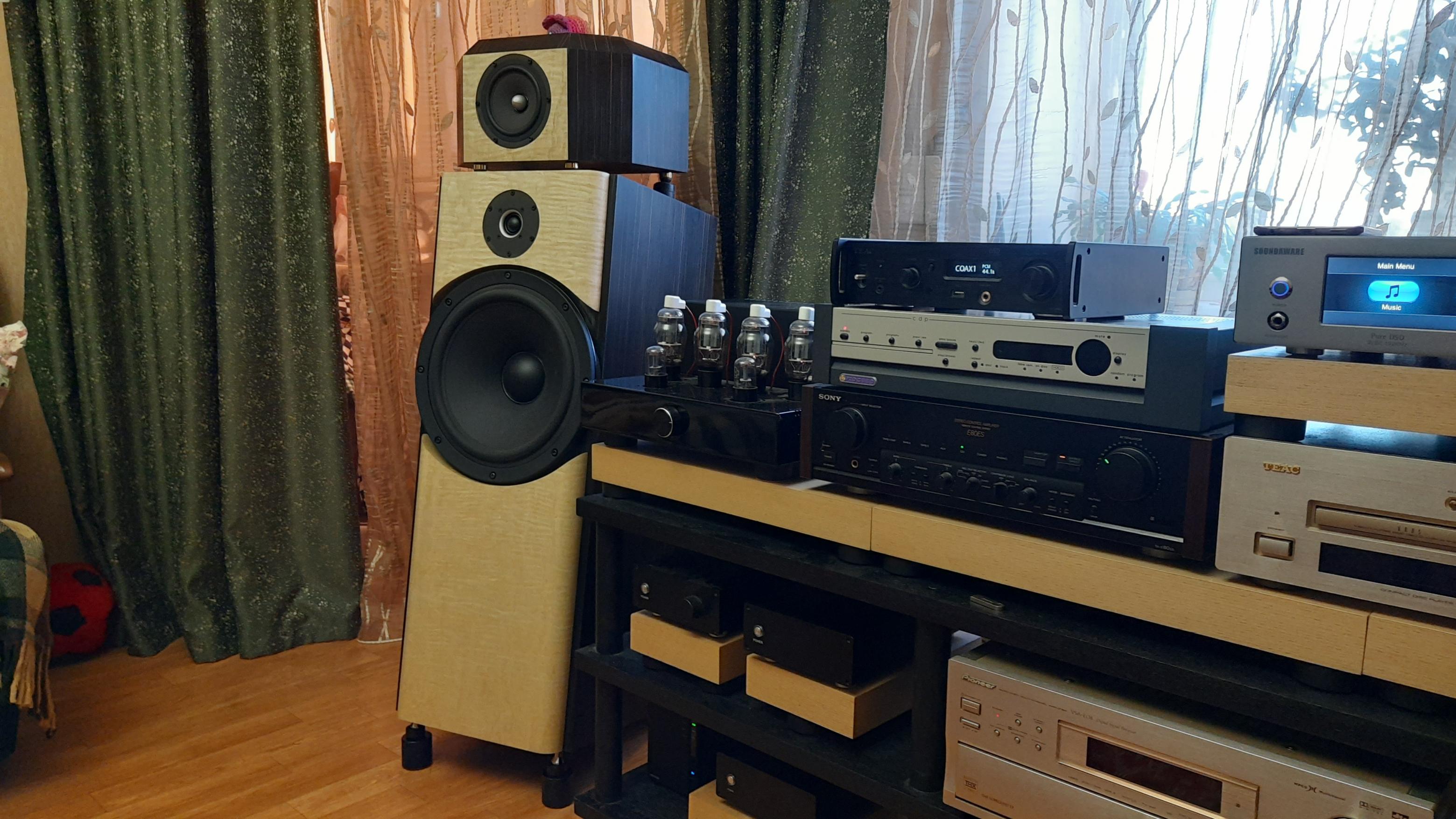

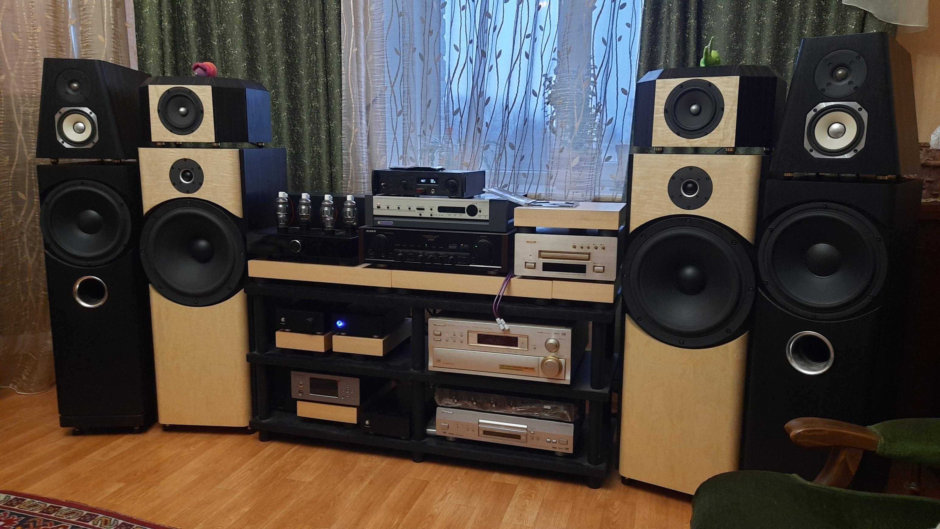

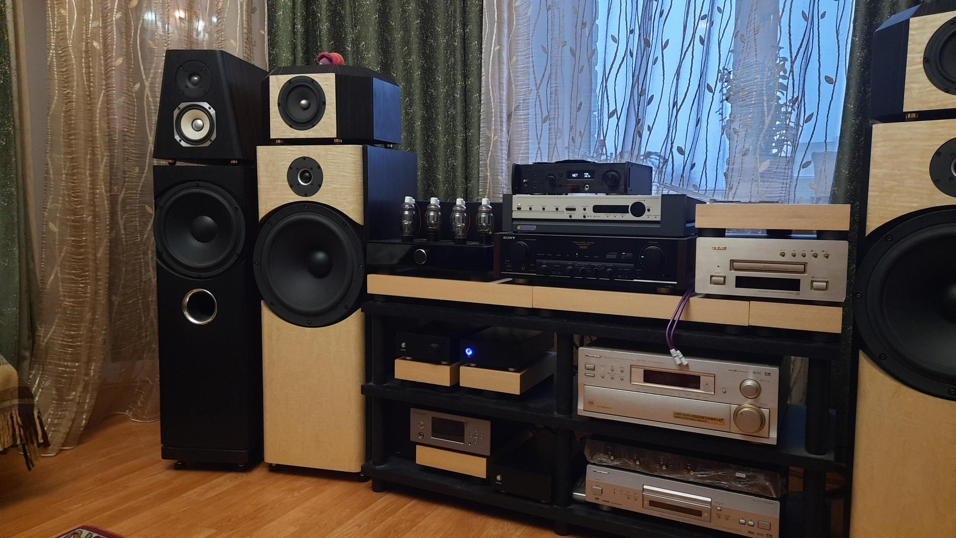

В работе длинная пауза...мелочи всякие не считаются...решил сравнить в прямом прослушивании наши разные проекты....

По умолчанию Re: Хобби - изготовление домашних АС
....последние АС ( со светлой передней панелью ) звучат заметно лучше....Оно и понятно, в них и головки , и элементы кроссоверов топ овее, и конструктив серьезней.... Прослушало уже 5 коллег с этого и хайфайного форума.... Насколько я понял всем без исключения понравилось звучания, никаких серьезных замечаний ни у кого не было,а только отдельные пожелания, которые в общем совпадали с моими...Прослушивание продолжается с небольшими корректировками в настройке системы по ходу... Полезно это..)))

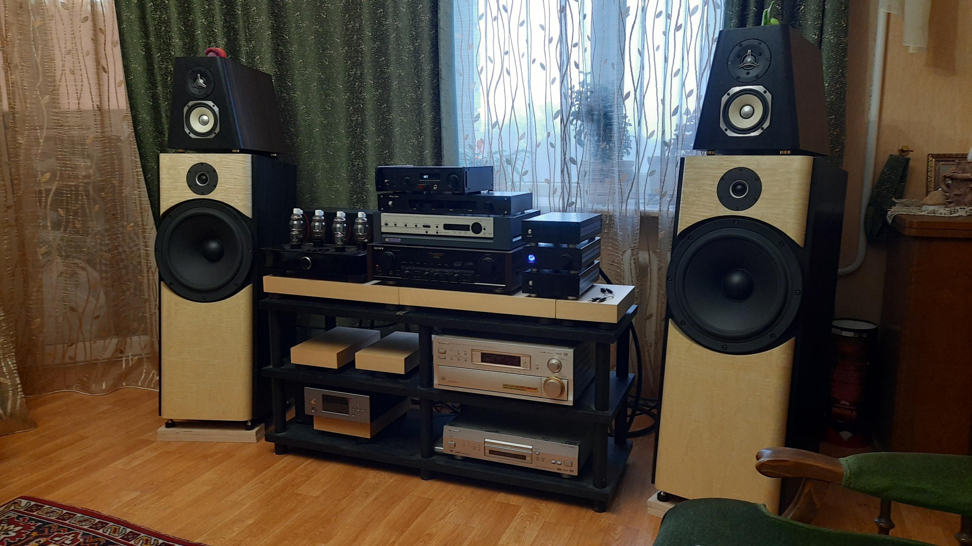

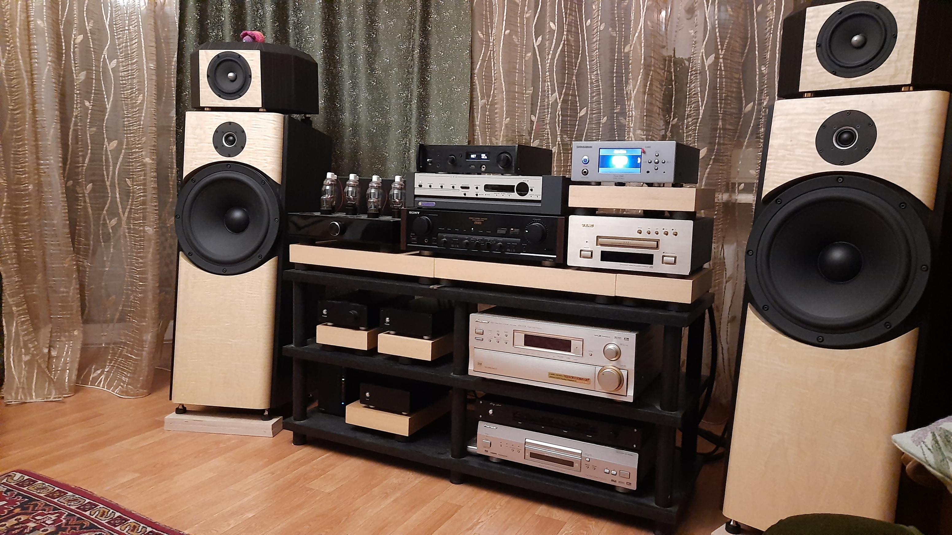

Итак, систему прослушали 10 коллег, знакомых...в разной степени подготовленных...но все без исключения любящих хороший звук!))) Если отбросить пару несущественных замечаний , то впечатления/ предложения свелись к следующим:
- ....кратко...звук классный!
- звуковая картина заметно улучшается, если...или присесть при прослушивании , или наклонить АС немного назад ( что я и сделал, подложив деревянные бруски....)
- также картина улучшается при приближении точки прослушивания... фактически при расположении ее в вершине равного треугольника по отношению к АС
Продолжаем прослушивание, .но теперь мое убеждение: дальнейшее повышение качества звучания системы....переход на более высокий уровень источников сигнала.....подбор усилителя для СЧ /ВЧ секции

На сч-вч что-то из класса А, можно лампу.... с хорошими выходными трансформаторами.

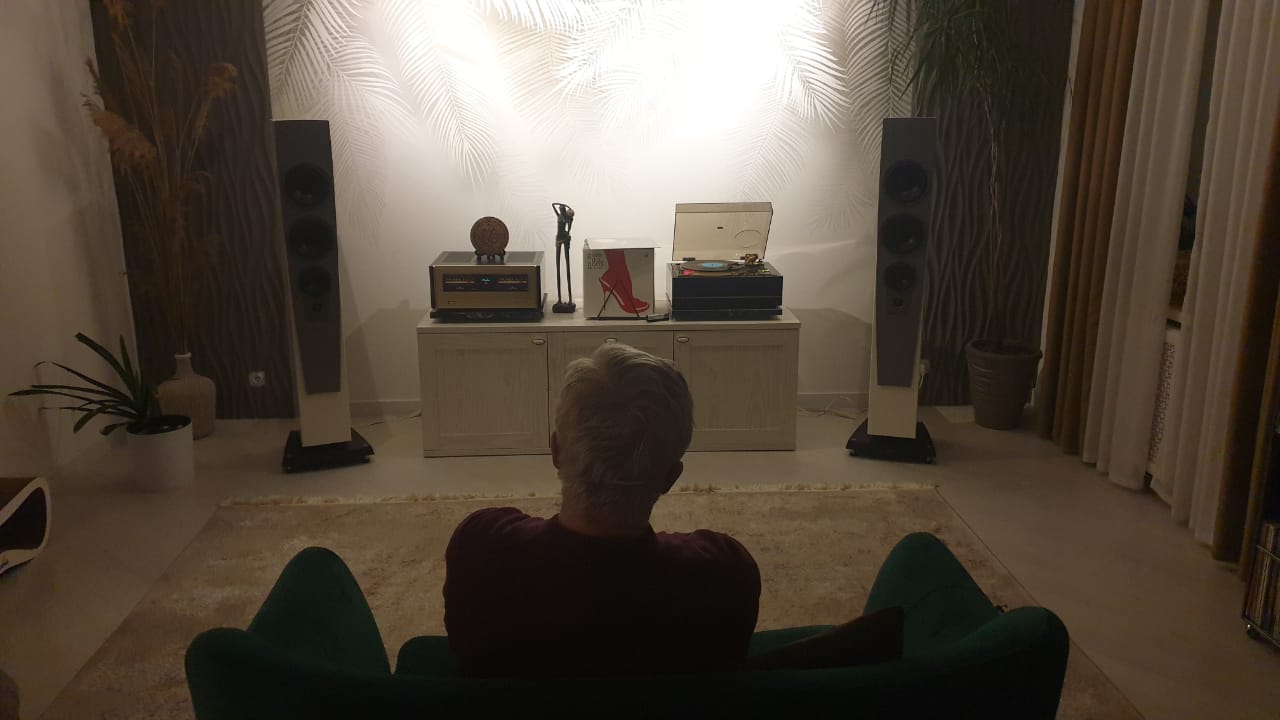

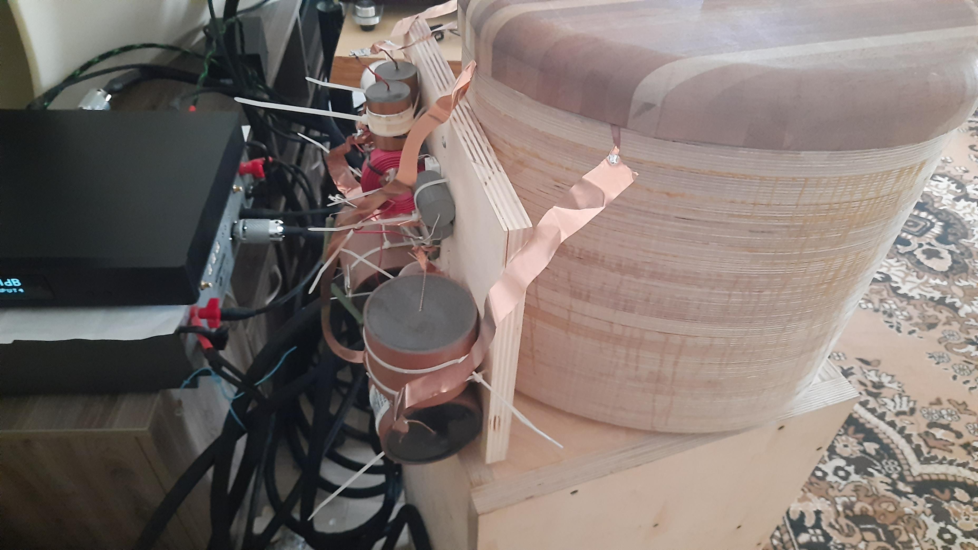

согласен с тобой....у меня и сейчас лампа, хороший усь, но уже нужен более высокого уровня. Вчера с коллегой были у другого коллеги, в другом городе....У него на СЧ /ВЧ трудятся пред и мощник Audio Research, ну и ЦАП крутой.... Только по кроссам можно судить об уровне системы....Детализация обалденная.... Ну, а мне, пока что понимаю, нужен источник сигнала...иного порядка....Акустика того требует...

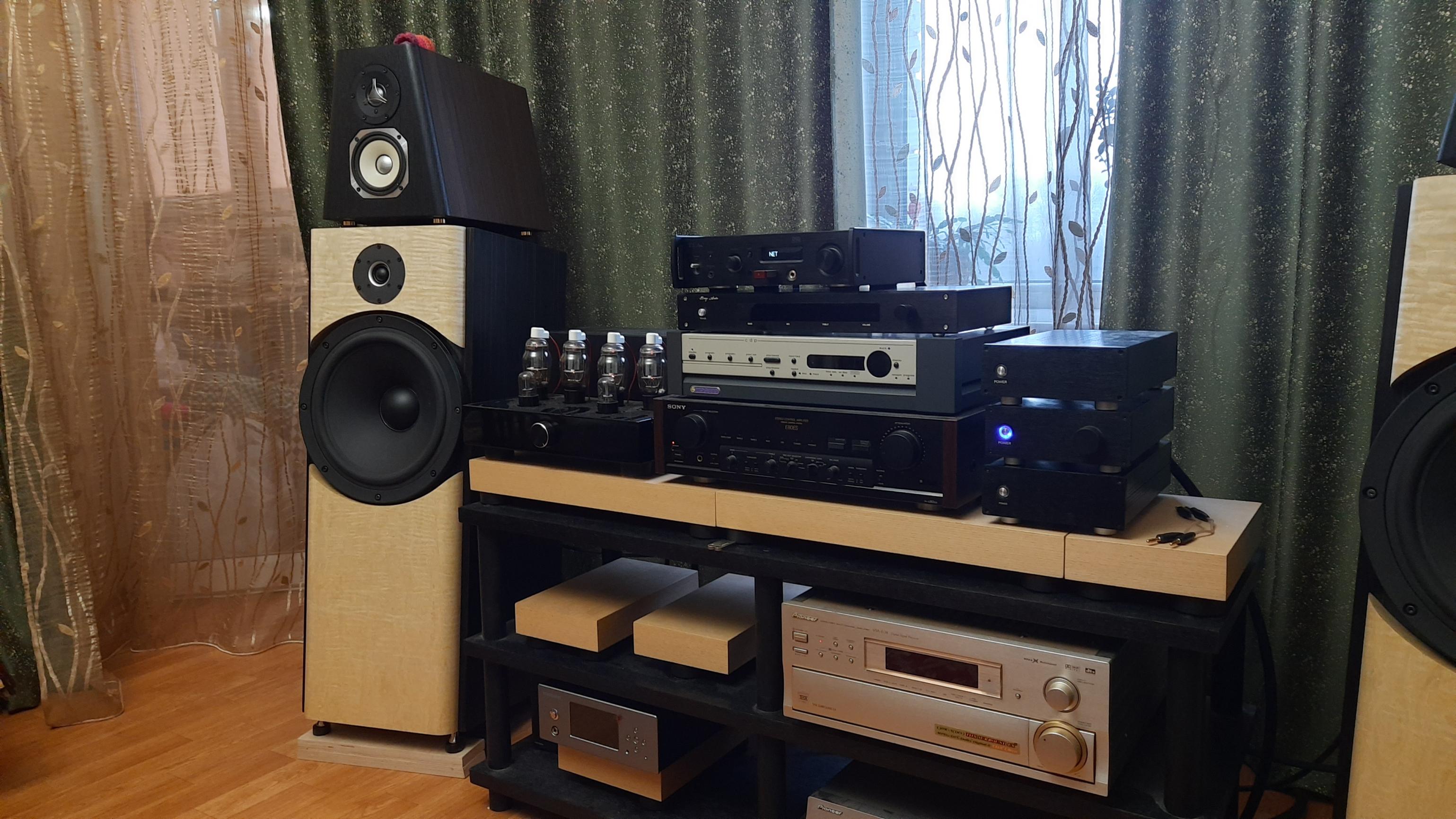

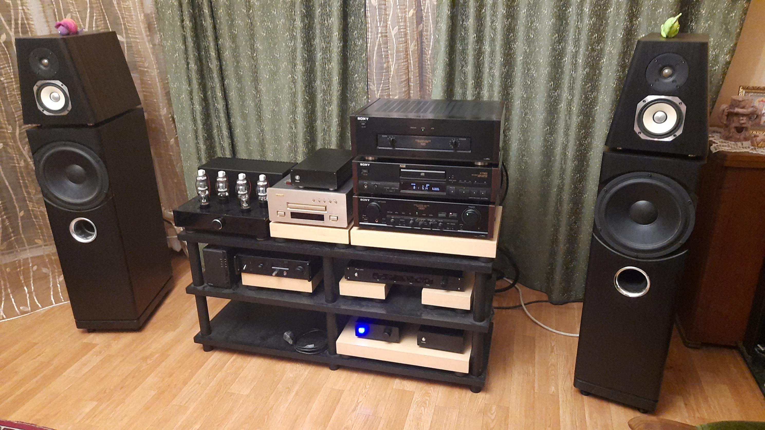

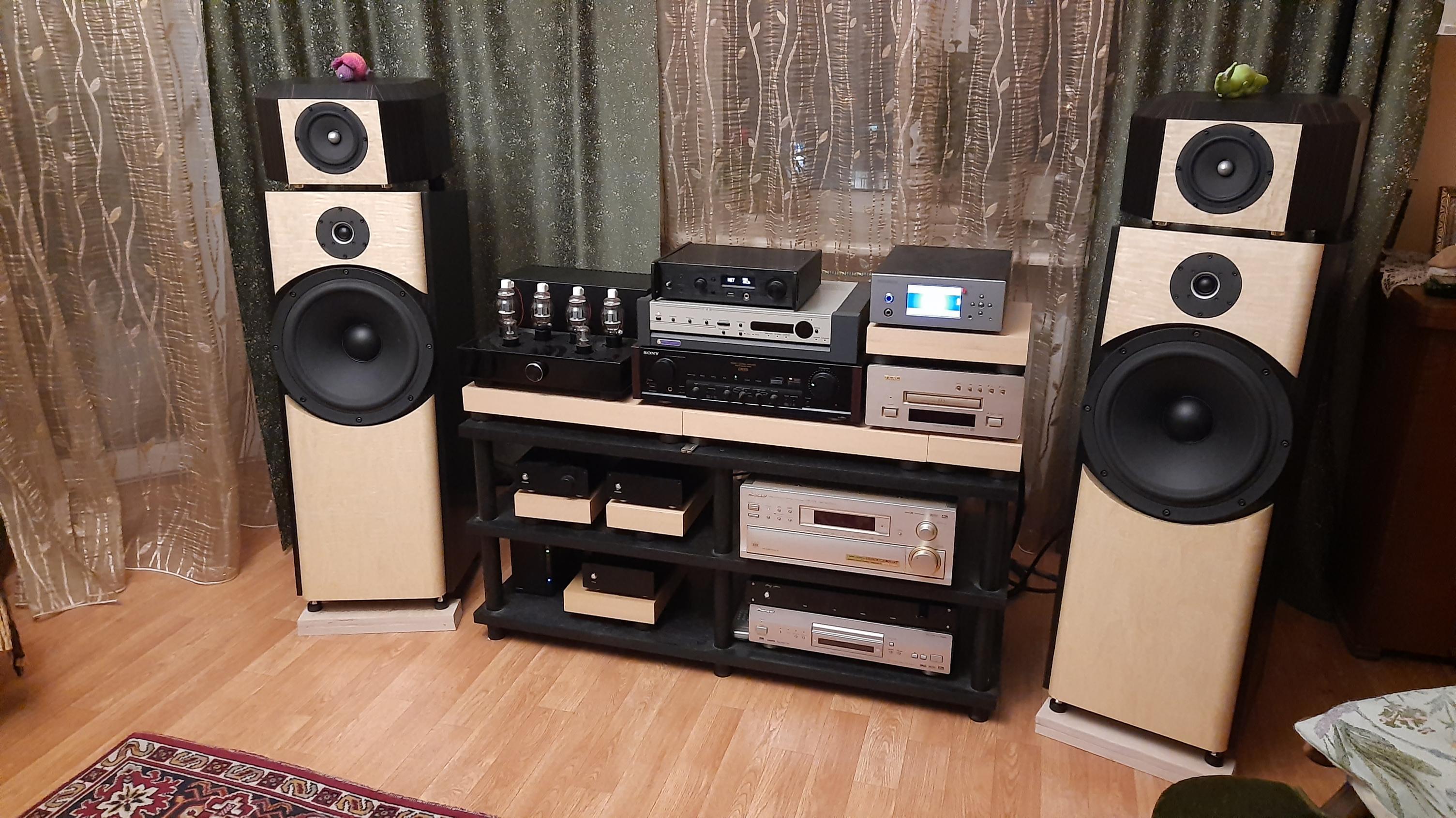

Итак….

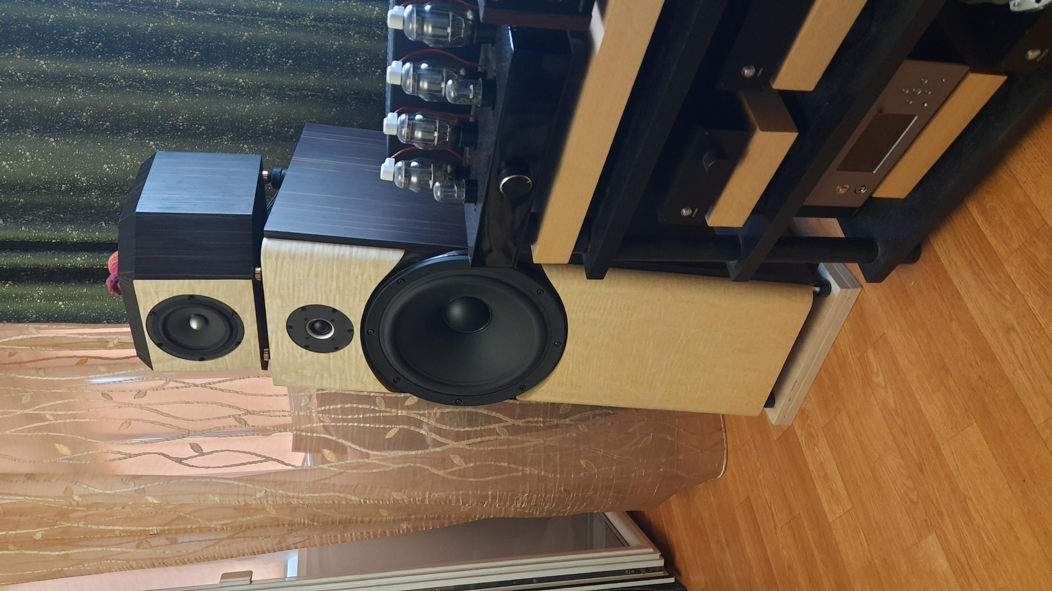

Несколько раз пытался собрать / создать систему для себя любимого ... И вот в очередной раз)))) ………Считаю самым ВАЖНЫМ звеном в аудиосистеме…акустику, поэтому с большим энтузиазмом и желанием спроектировали и изготовили 2 проекта АС : оба в варианте bi-amping , оба на пасскроссах. Первый …. полностью разработанный , спроектированный нами, условное наименование Tower. ВЧ – топовый бериллиевый Satory, CЧ – 5-ти дюймовый Fostex, НЧ – 10-дюймовый SS Discovery в фазоинвертном оформлении. Пасскроссы с использованием индуктивностей собственного изготовления, конденсаторов Clarity Cap ESA и Monacor. Второй…по мотивам известного проекта Троэлса. Ну, здесь все круче..конденсаторы Jantzen Audio Superior Z-Cap, ВЧ и СЧ из топовых головок Seas, НЧ блок с использованием 12-дюймового SB Acoustic и электронного блока с ЭМОС . Оба варианта АС звучат очень хорошо…а при прослушивании и сравнении выяснилось…двигаюсь по восходящей! Второй проект заметно лучше звучит ( стало понятно, какие коррективы надо вносить в первый проект )) и меня очень радует. Теперь буду слушать системы коллег…изучать, сравнивать, делать выводы.
P.S. прослушали уже с десяток коллег, в т.ч. и с этого форума, каких то серьезных замечаний нет, в подавляющем большинстве всем все нравится, некоторые в восторге. По их предложениям....планирую небольшой наклон АС назад и изменение места точки прослушивания ( заметно возрастают фокусировка, улучшается локализация образов, ясней ВЧ/СЧ диапазон, рельефней бас и т.д.)

По замечаниям коллег после прослушивания изменил место прослушивания ( приблизился к АС , фактически в вершине равностороннего треугольника ) и осуществил наклон НЧ бокса с ВЧ немного назад....подложил стальные опоры под ножки...Так даже симпатичнее смотрятся АС ....Все ОК!)))

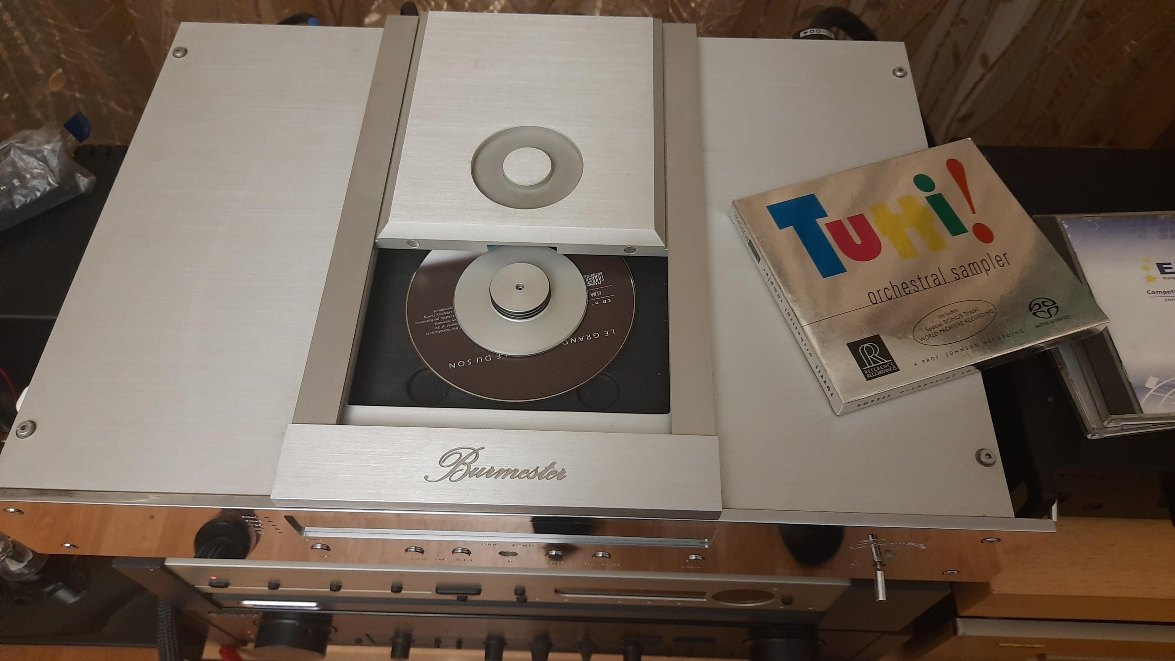

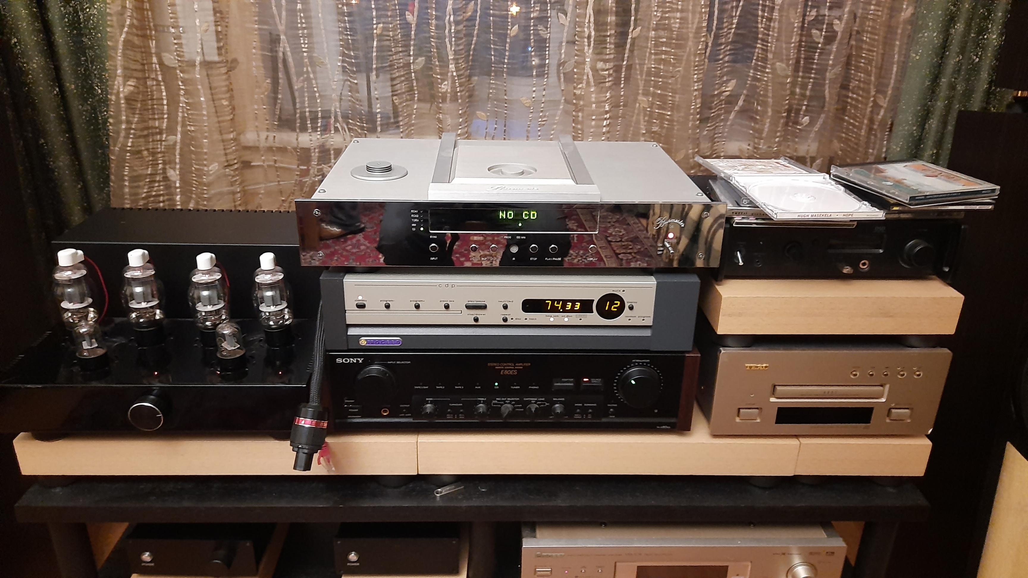

А вот он и обьявился.....высококлассный, коллега любезно предоставил послушать ..Burmester 061....
Слушаю, сравниваю, делаю выводы))))

Это уже не шуточки - он наверное балансный.

Транспорт хороший, а цапы рсм1794.....нууу..... такое.....

Ну....не самый лучший, но и в числе хороших, а главное хайрезы пропускает... И потом вчажна качественная обвязка, вцелом конструкция. А это на высоте...
