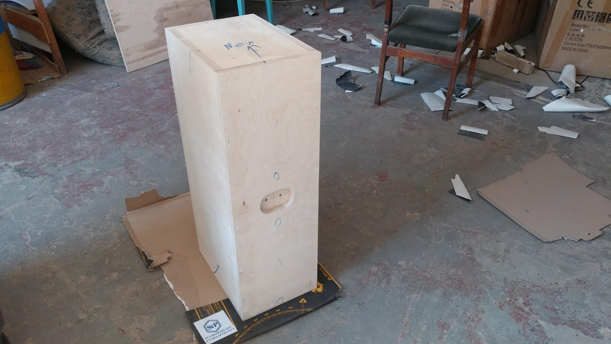

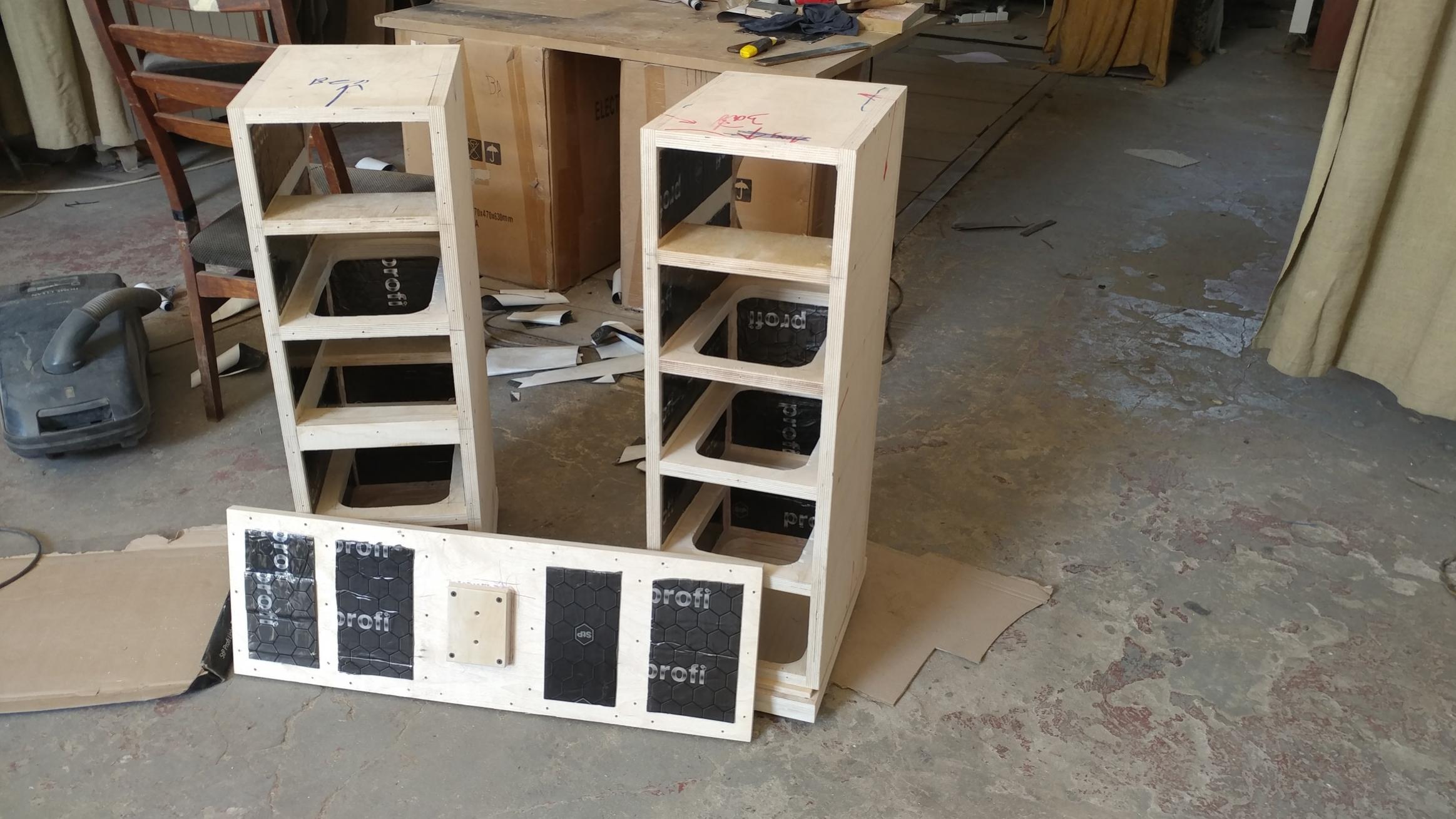

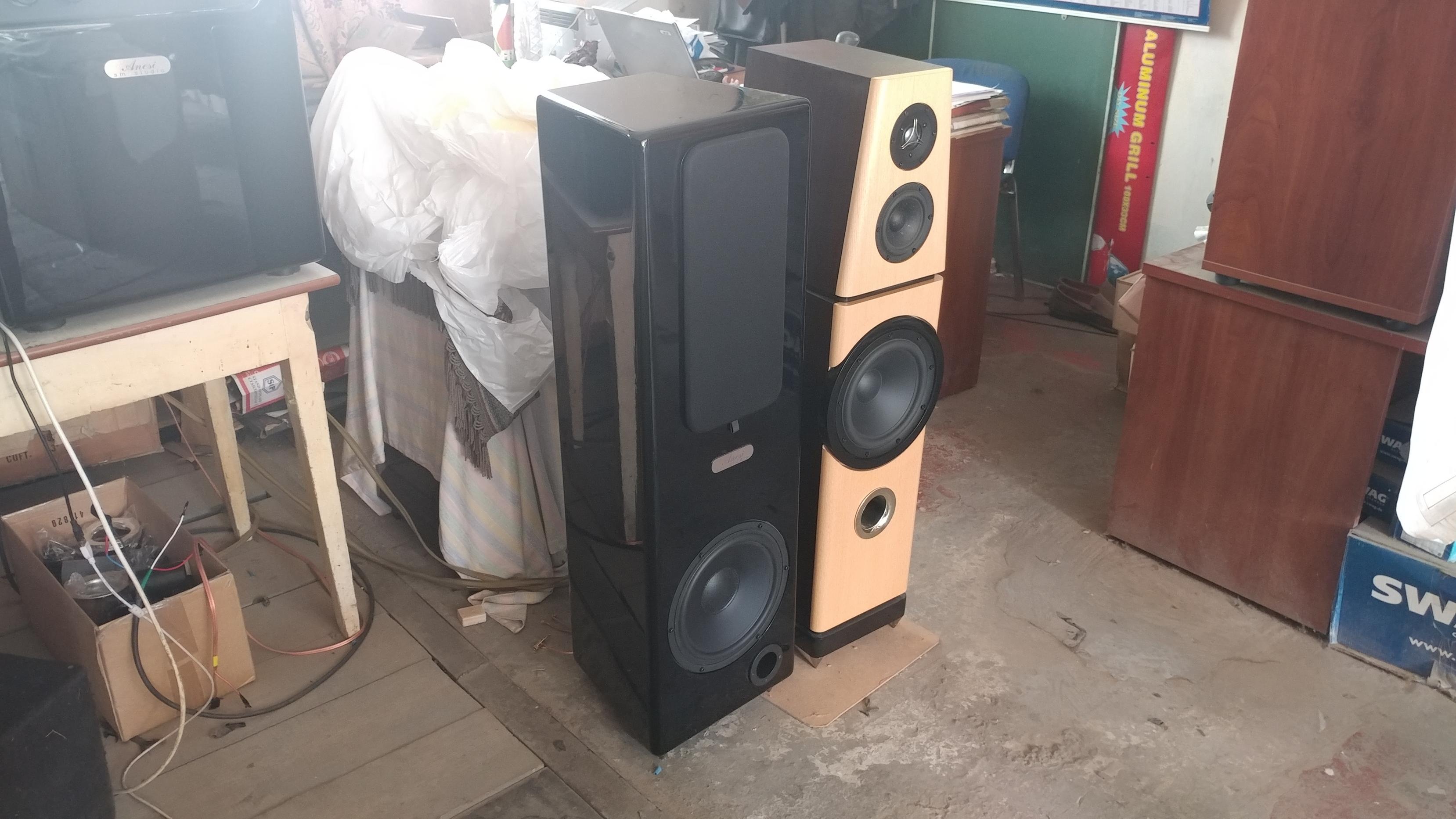

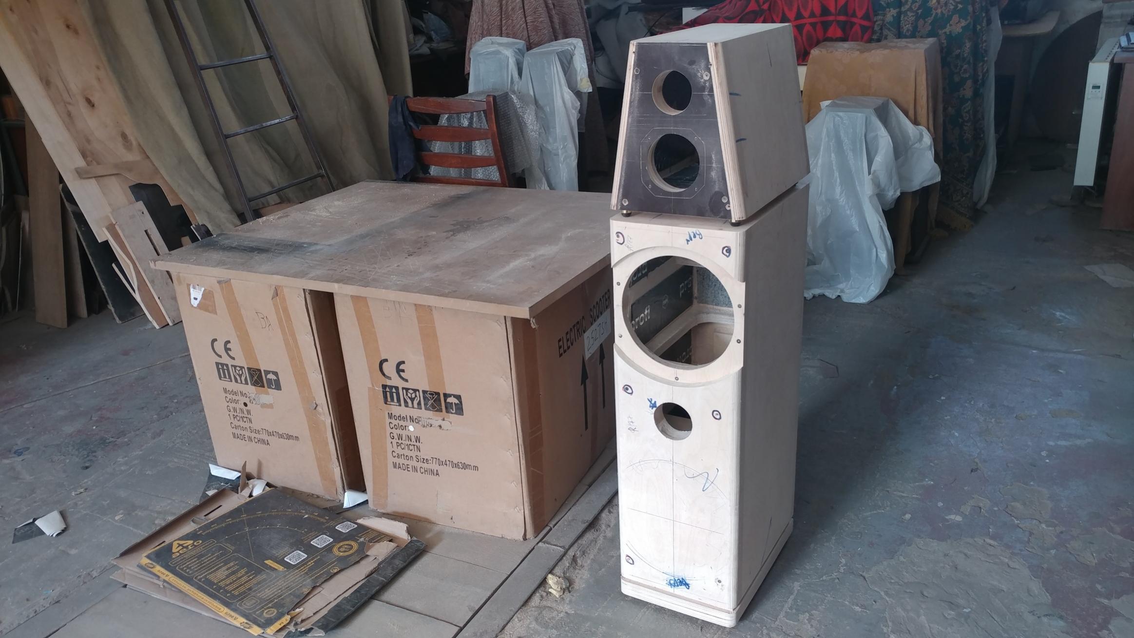

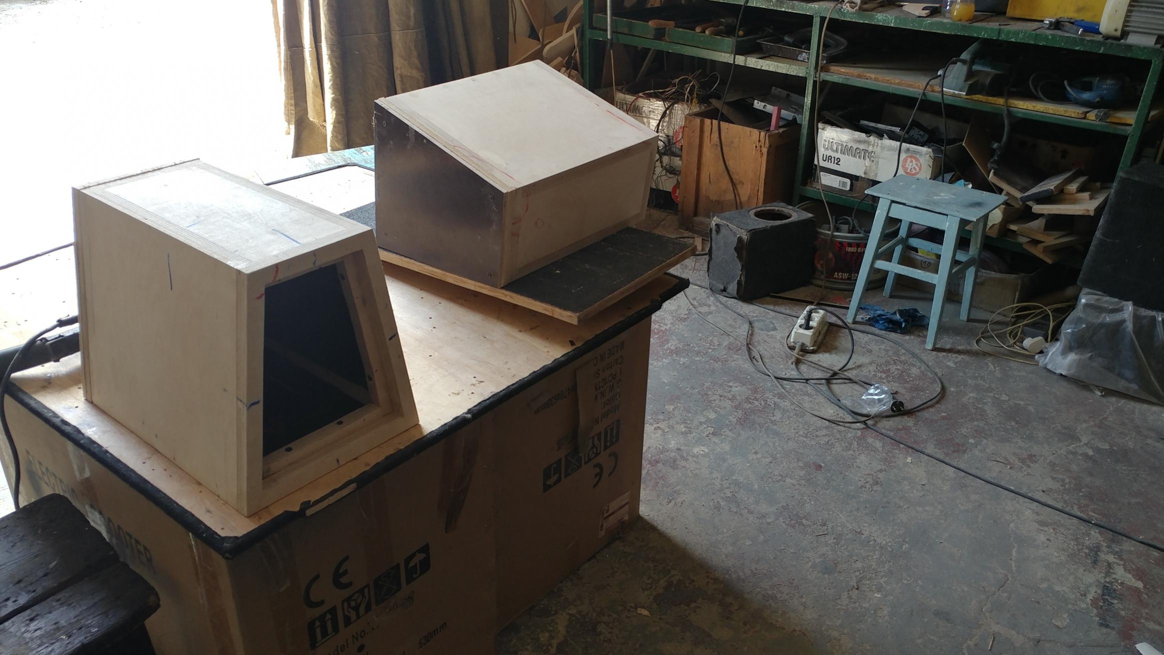

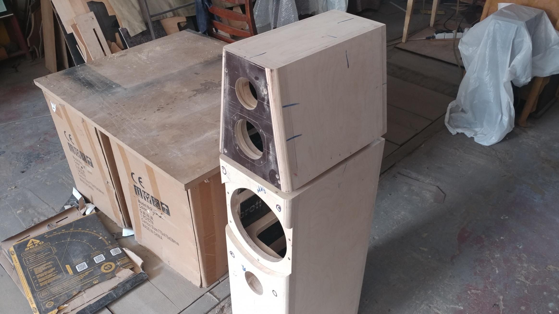

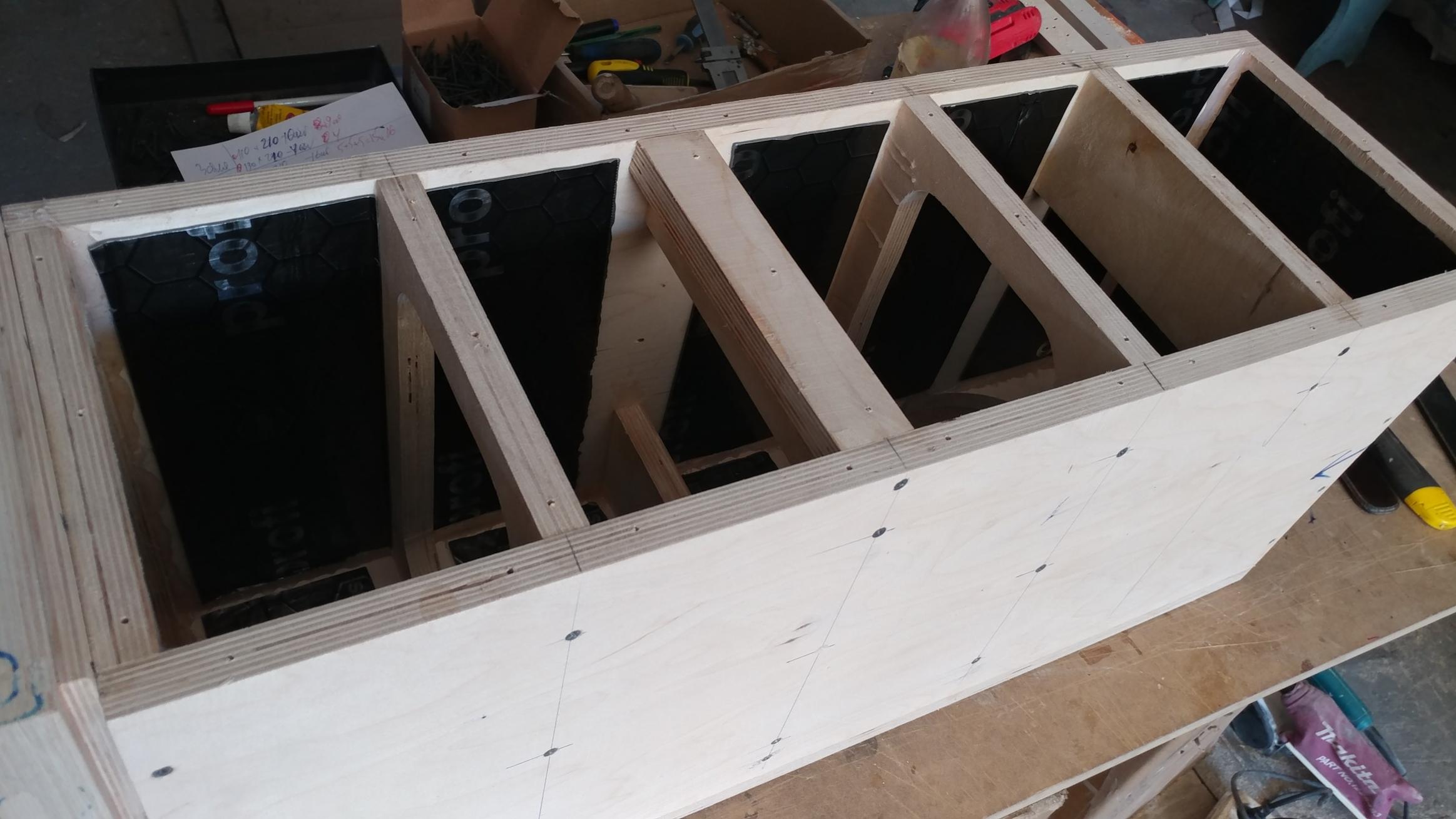

Итак, нанесли виброизоляцию на стенки корпусов НЧ и СЧ/ВЧ, отшлифовали поверхности под шпонирование ( но пока это делать не будем.. .для тестирования, настройки и прослушивания вполне достаточное оформление). Также пока не будем изготавливать лицевые панели для корпусов....это все потом...после получения и окончательного выбора акустики.....

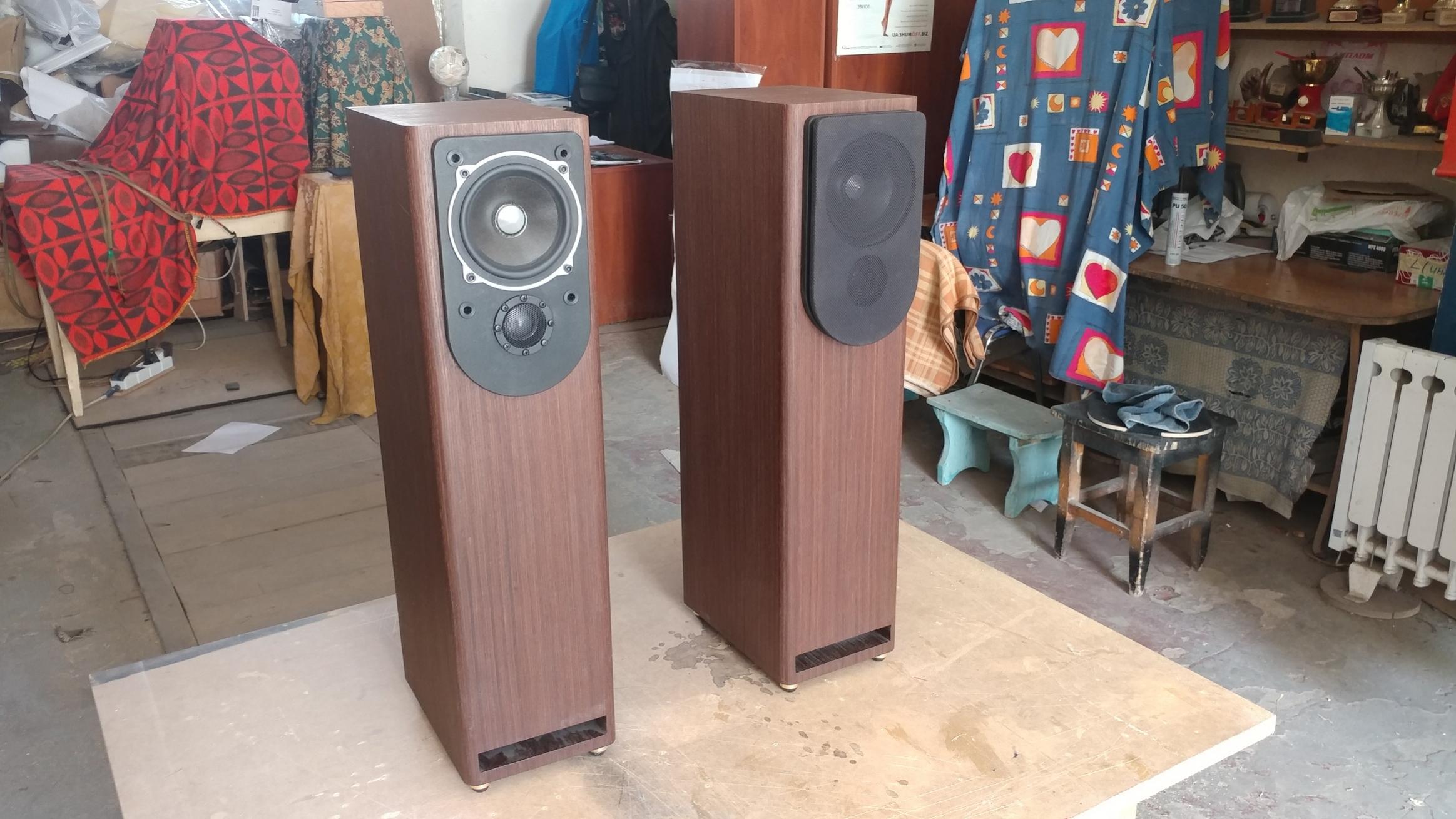

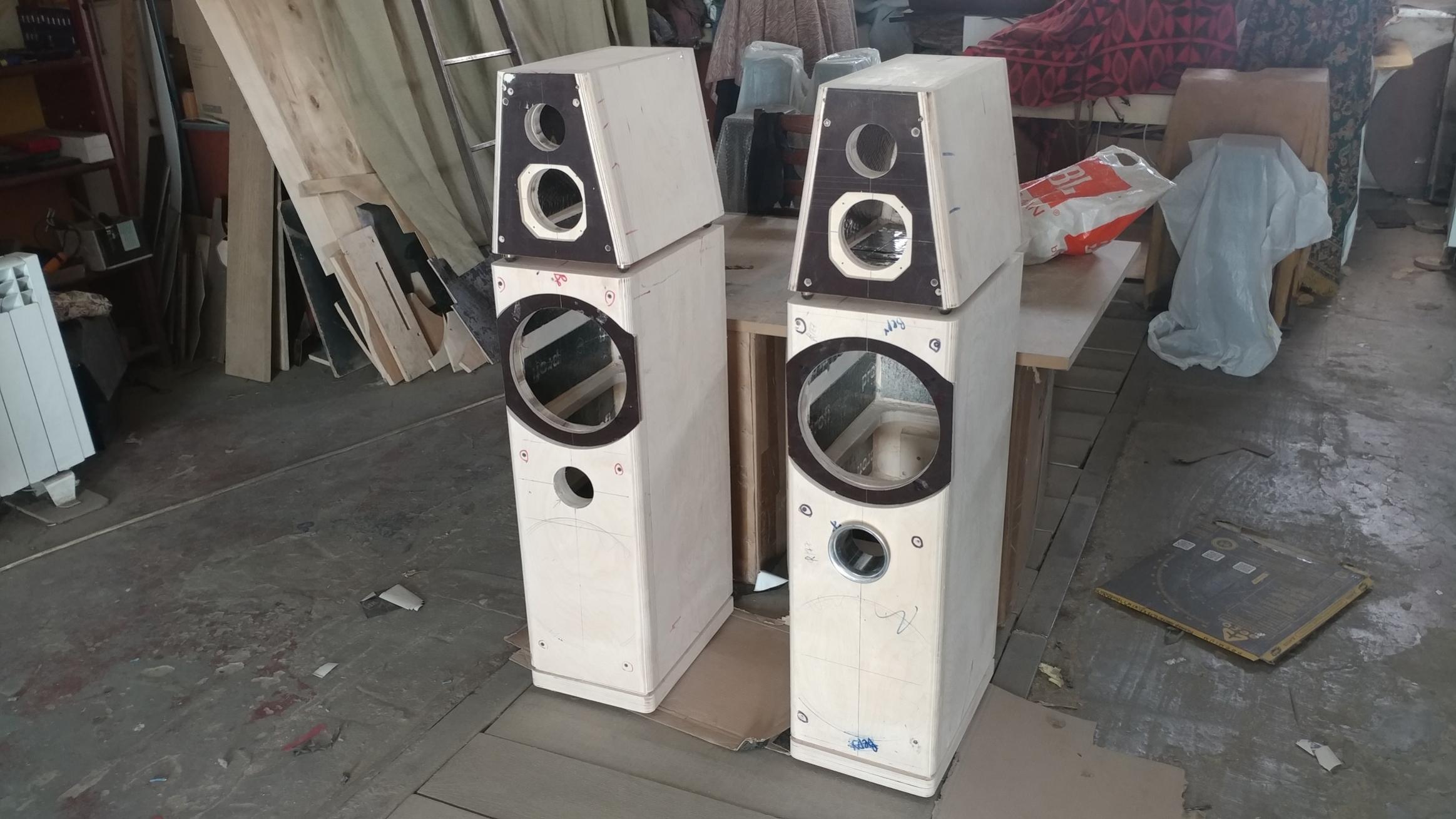

Сегодня завершили реконструкцию проекта....из корпусов изьяли широкополосники Fostex FX120 и заменили их на компоненты Eton RS130+ Monacor DT-284 + доработанные кроссоверы Diamond Audio. Все получилось достаточно симпатично, органично и с очень хорошим звуком. Цели достигнуты:
- дорогой и очень приятно звучащий в средней полосе частот Fostex FX-120 нерационально использовался в акустике начального уровня. В дальнейшем его применим в намного более качественной АС
- заметно снижена себестоимость АС начального уровня и при этом за счет добавления хорошего твиттера вцелом даже улучшено ее звучание

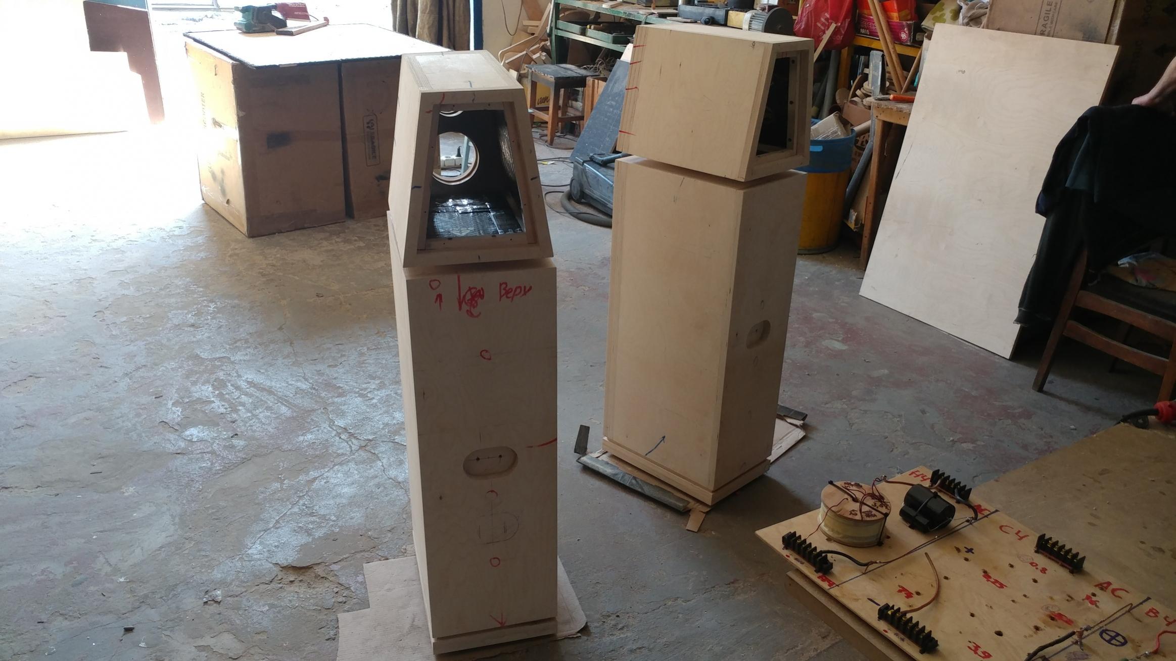

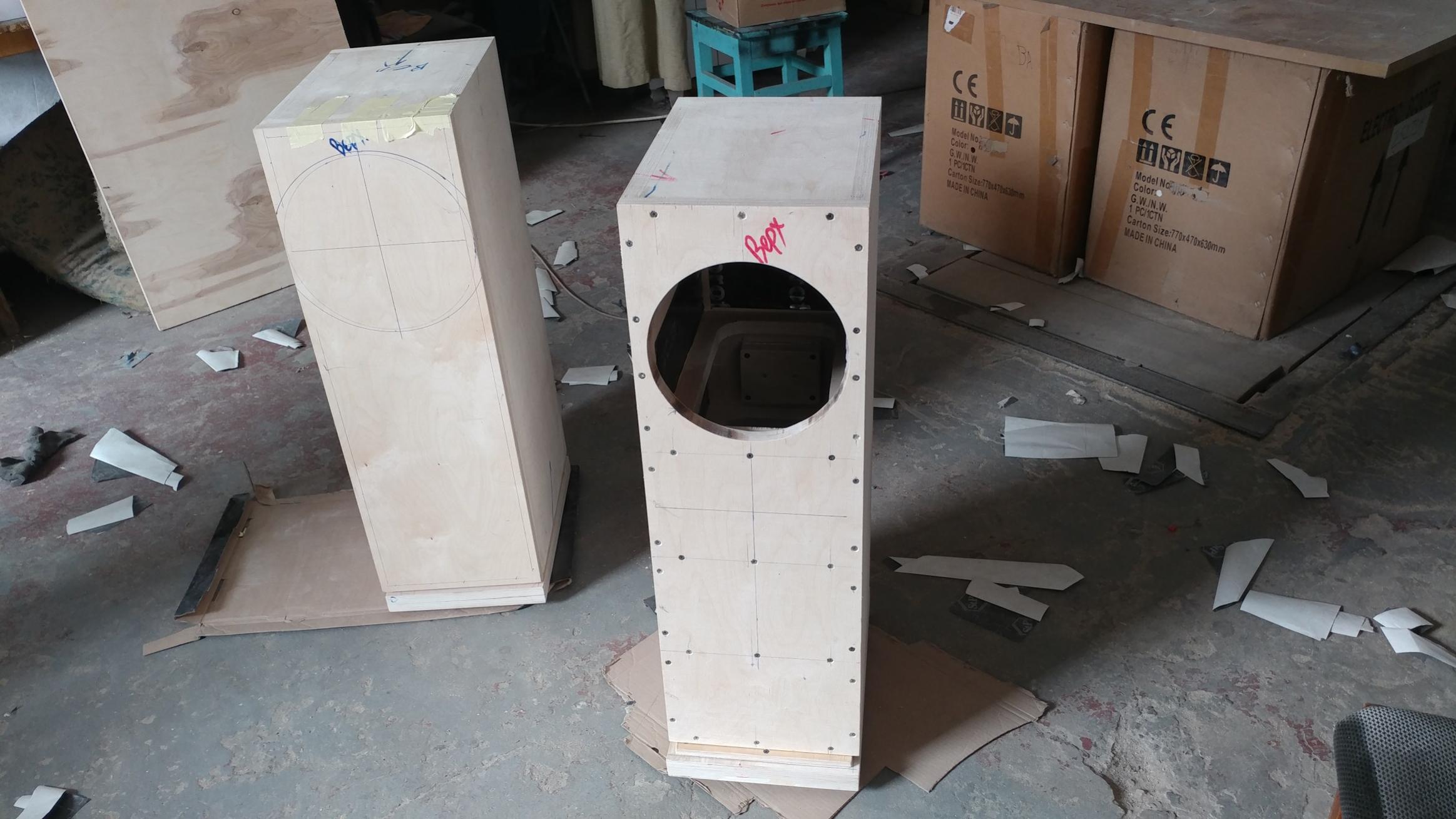

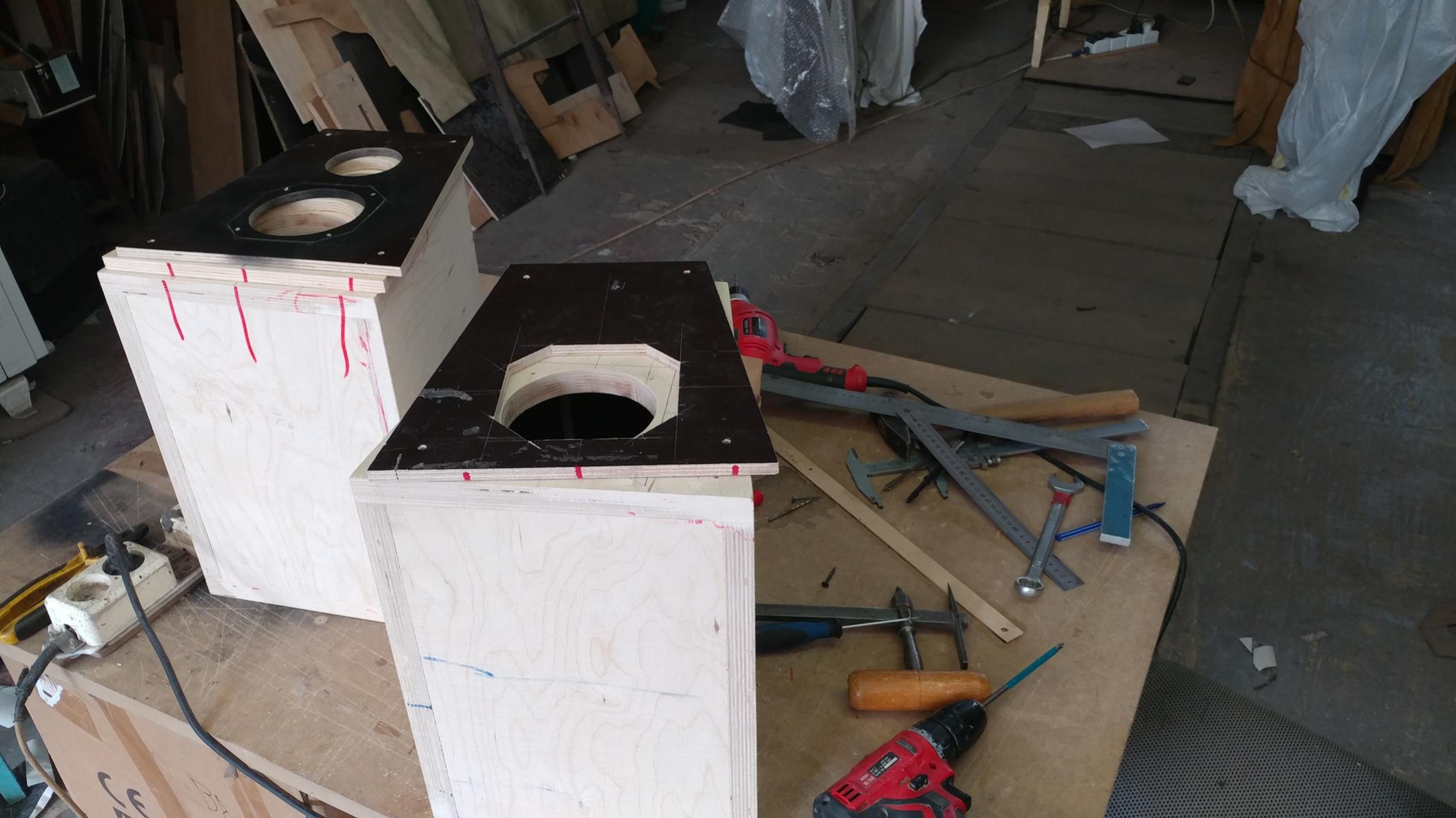

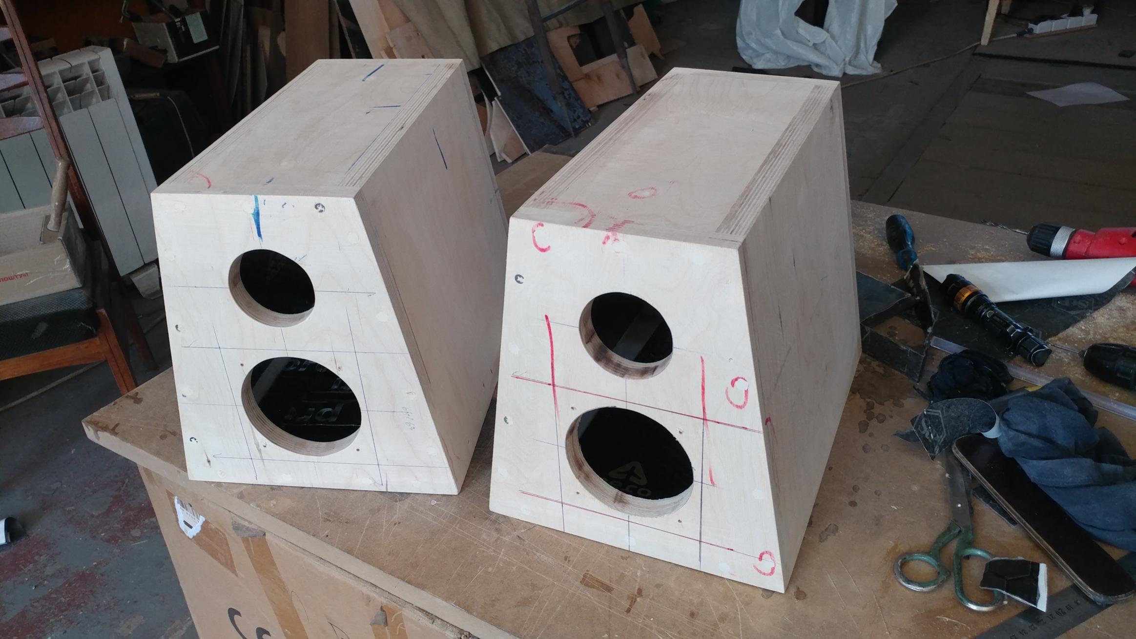

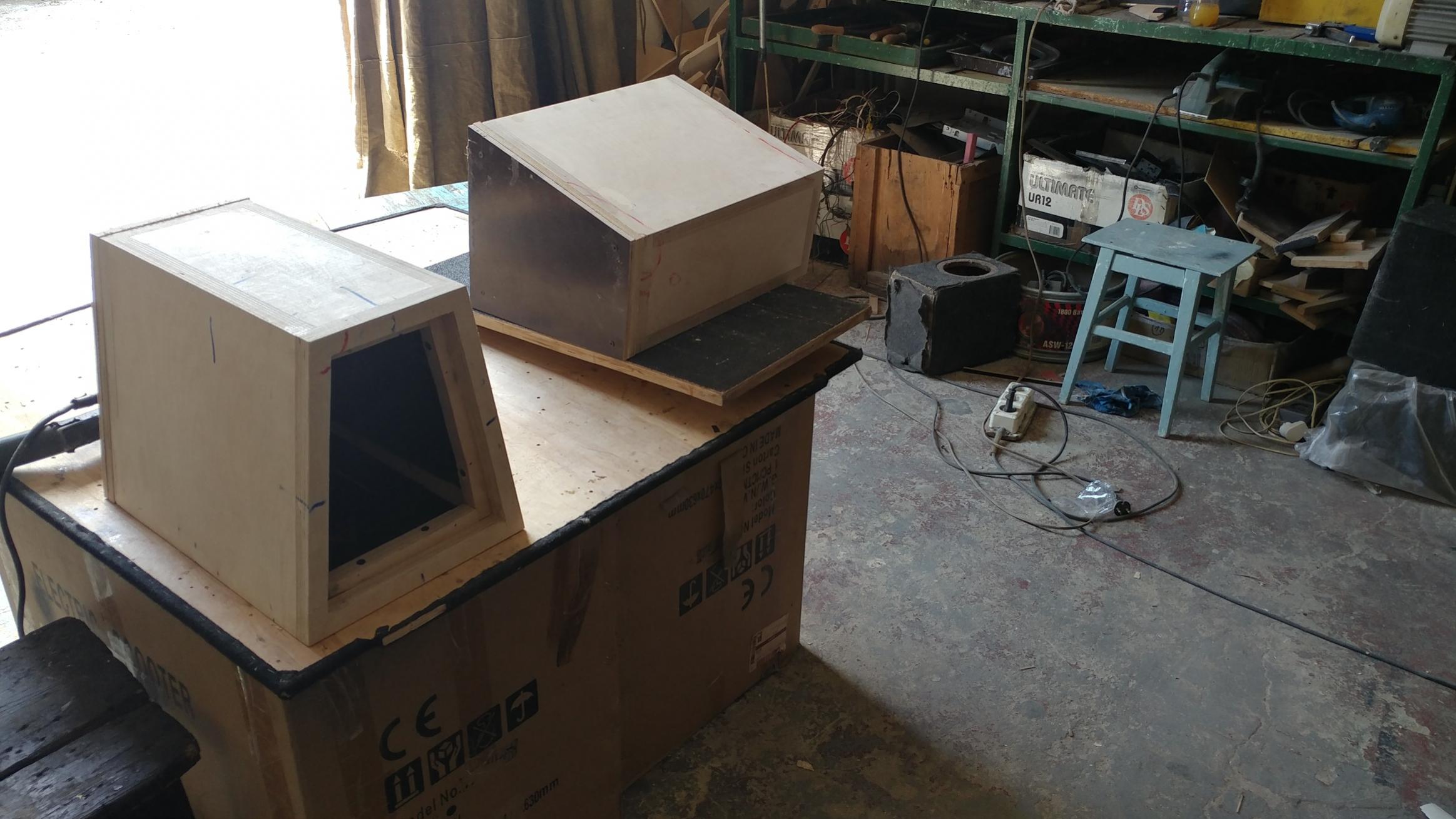

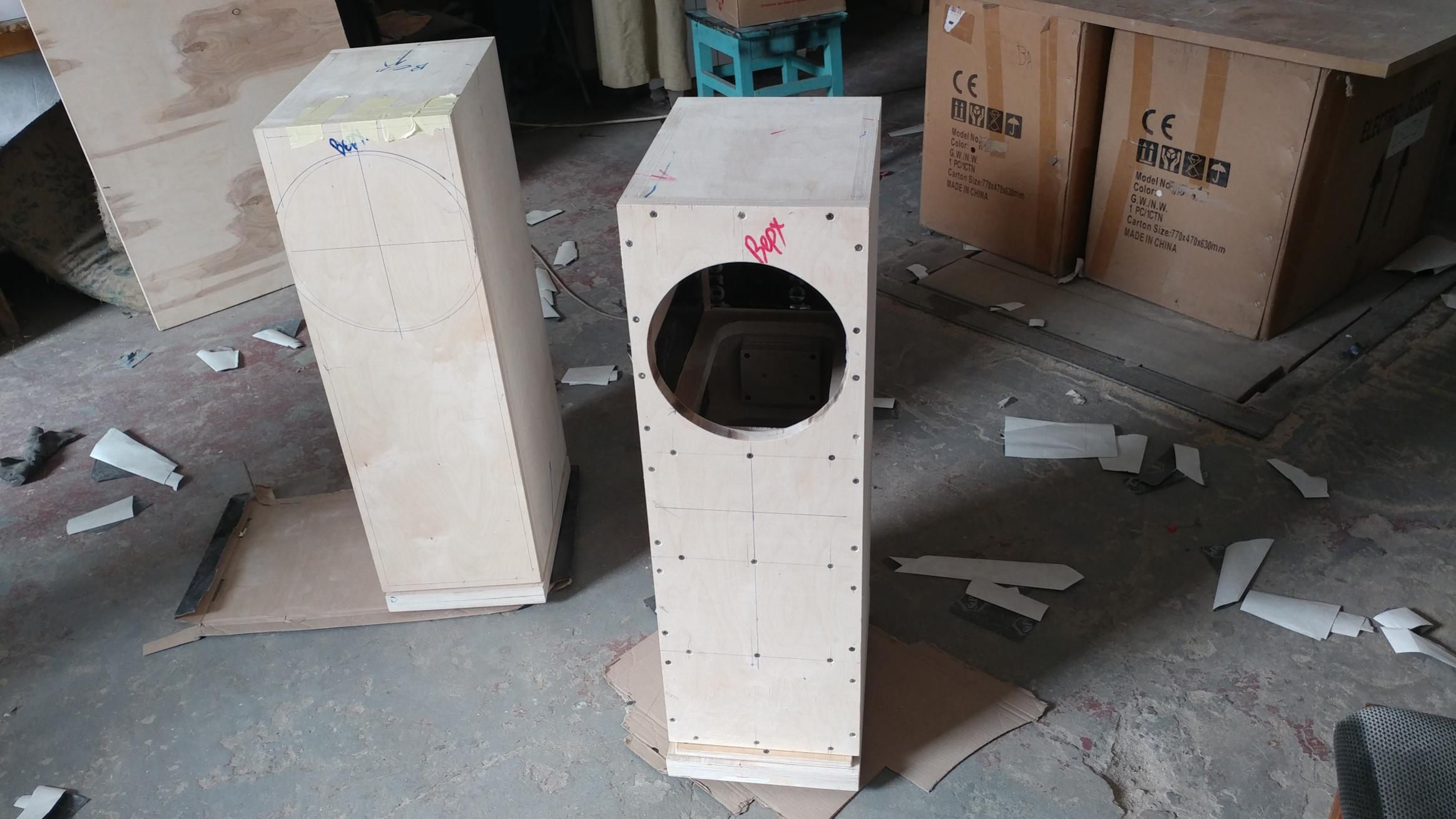

Продолжаем движение,т.е. собираем корпуса ДЕМО АС, готовимся к макетированию пасскроссов....

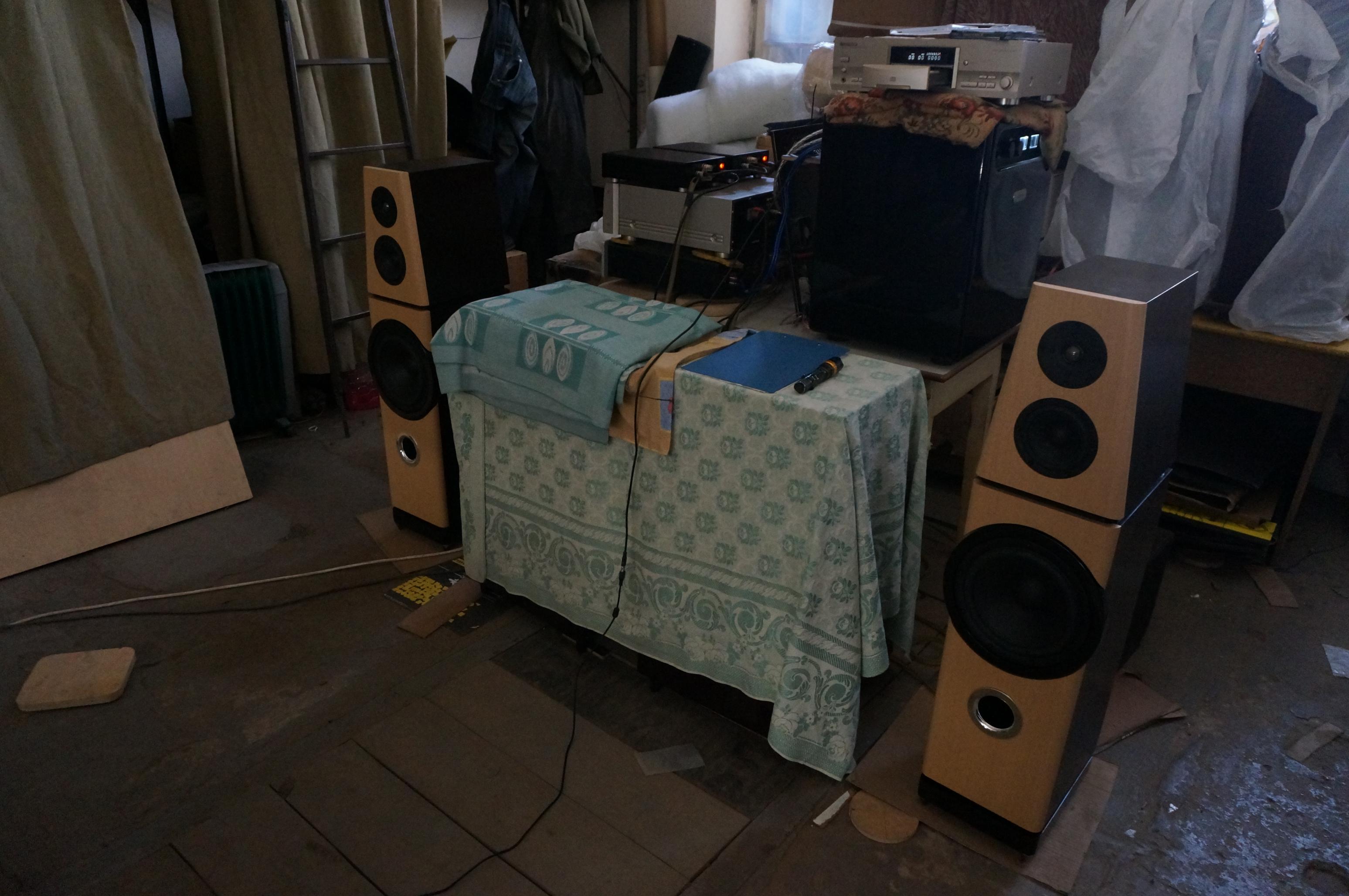

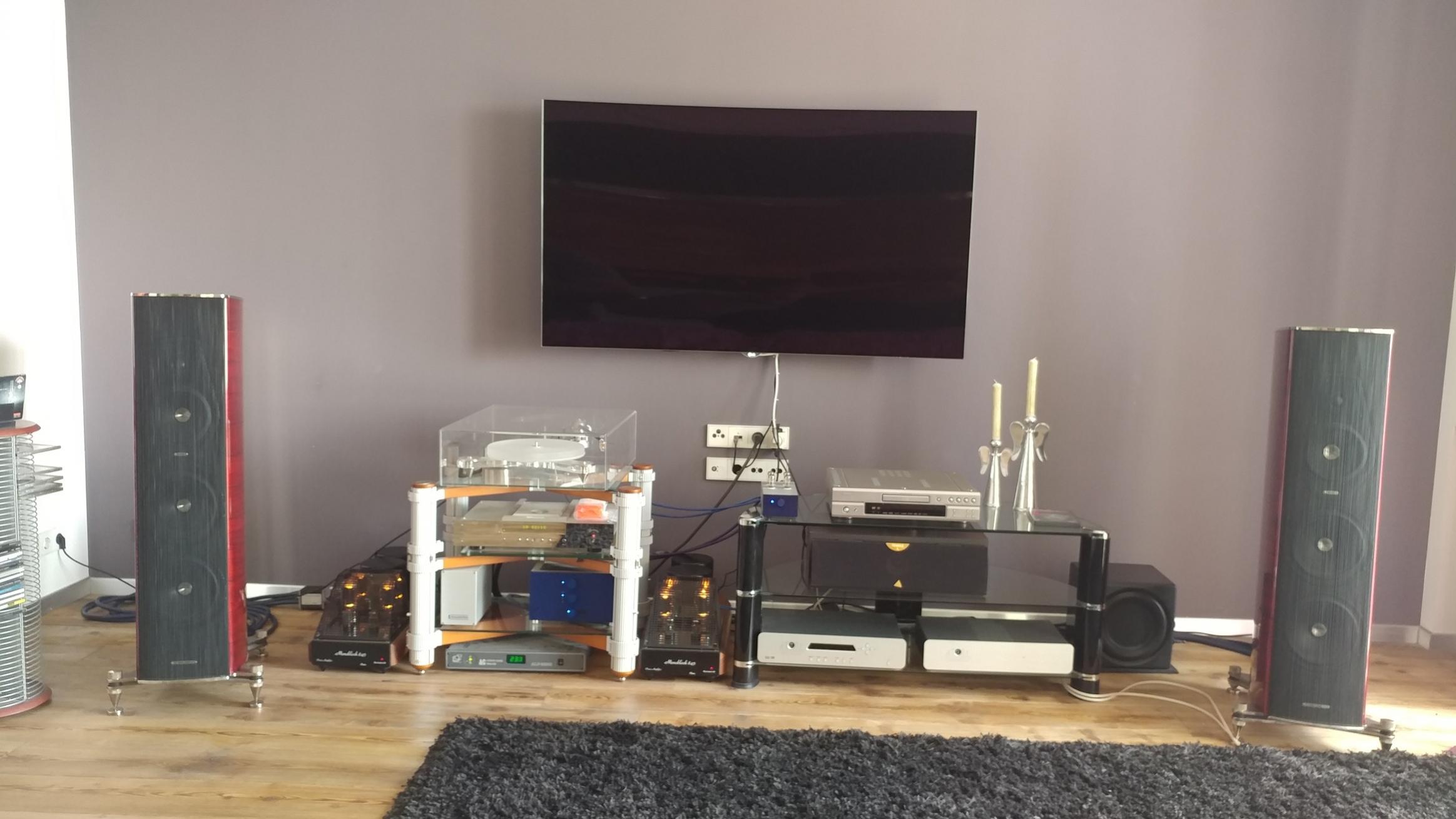

Ну, и опять прослушивал АМАТИ....после многократных перестановок и поиска наилучшего места для прослушивания... Заметно лучше стало, НО не то......Помимо ламината еще что то мешает раскрыться потенциалу
этой системе...Думаем, ищем, начнем с сетевых кабелей...

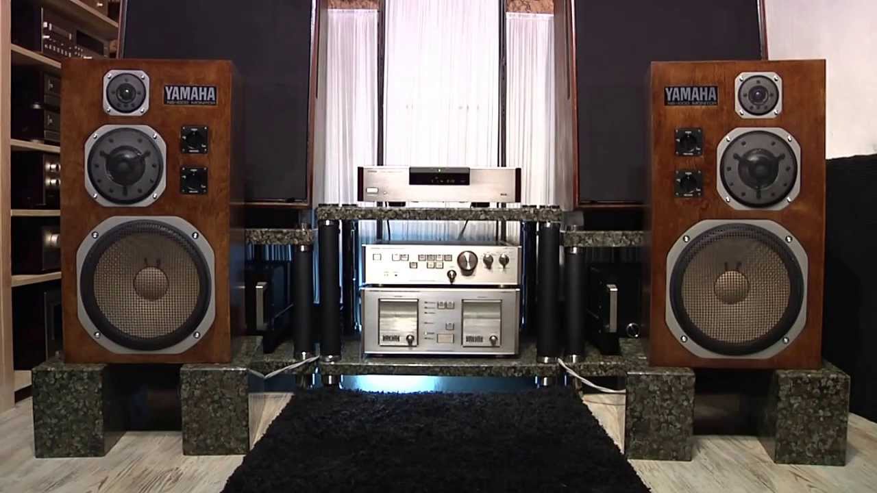

Ковер лежит криво
Акустику сдвинуть нужно
Если уж хозяин акустики не решает проблему с ламинатом, то пусть хотя бы плиты под них положит.
зы лампа их точно раскрывает?

Инетовские отзывы о моноблоках хорошие.... Но я хочу попробовать вместо них подключить свои цифровые , а также сетевые кабели поменять....Ковер обязательно поправим поправим.... Что за плиты ты имеешь ввиду....типа гранитных?

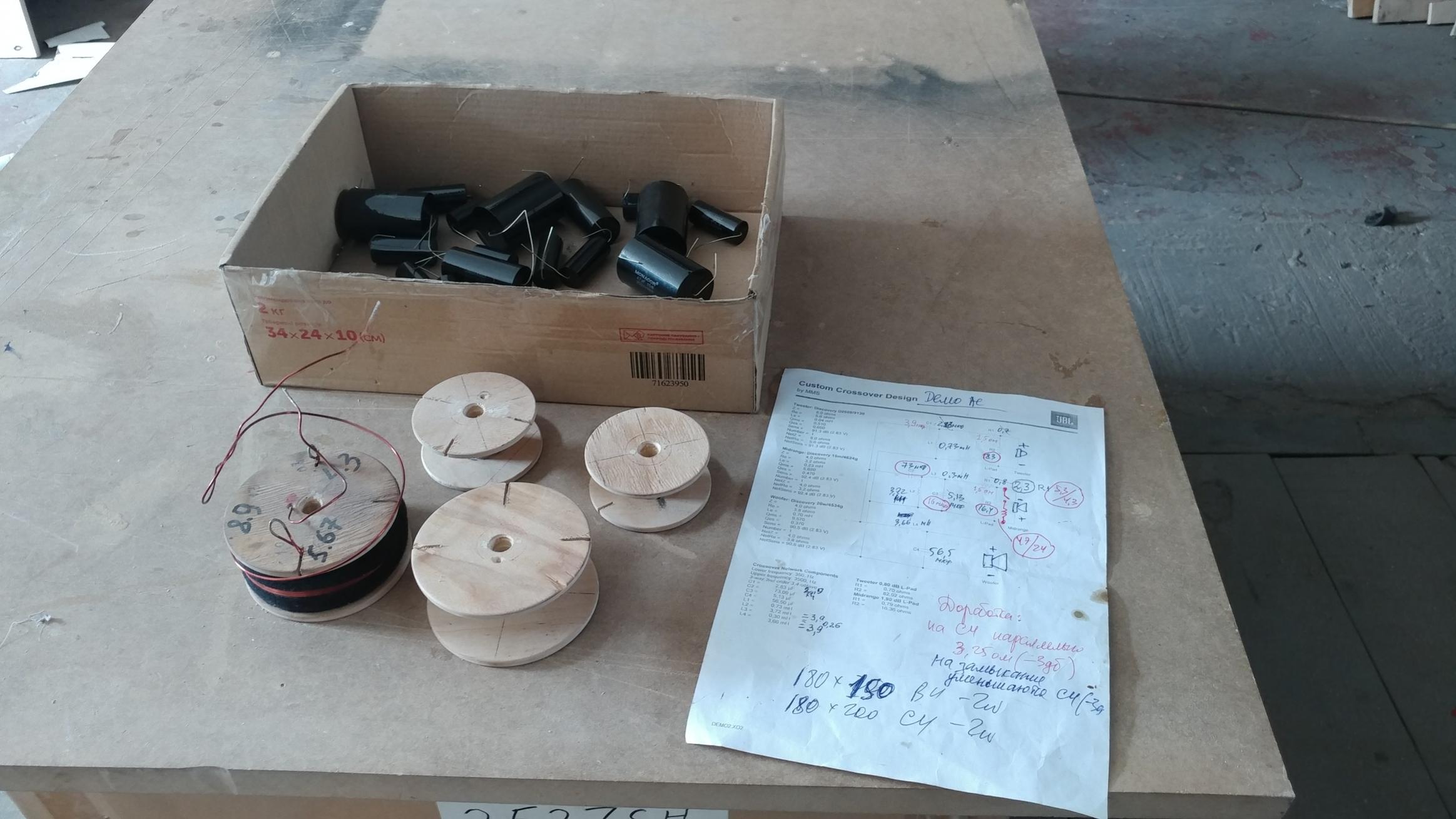

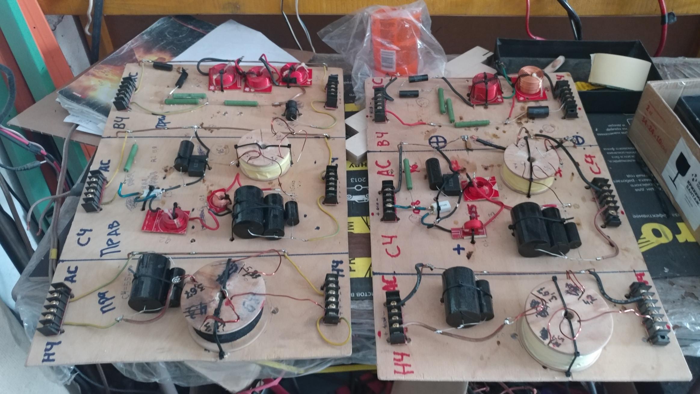

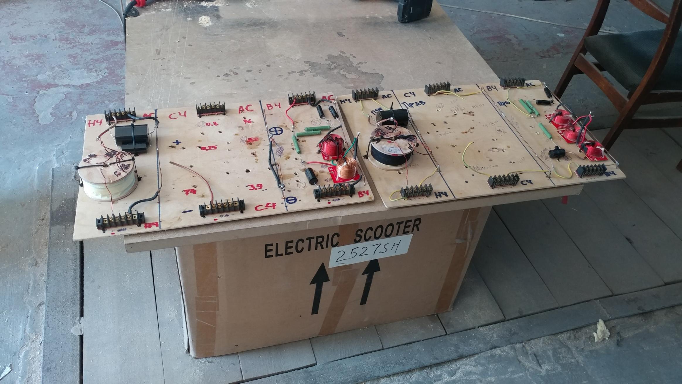

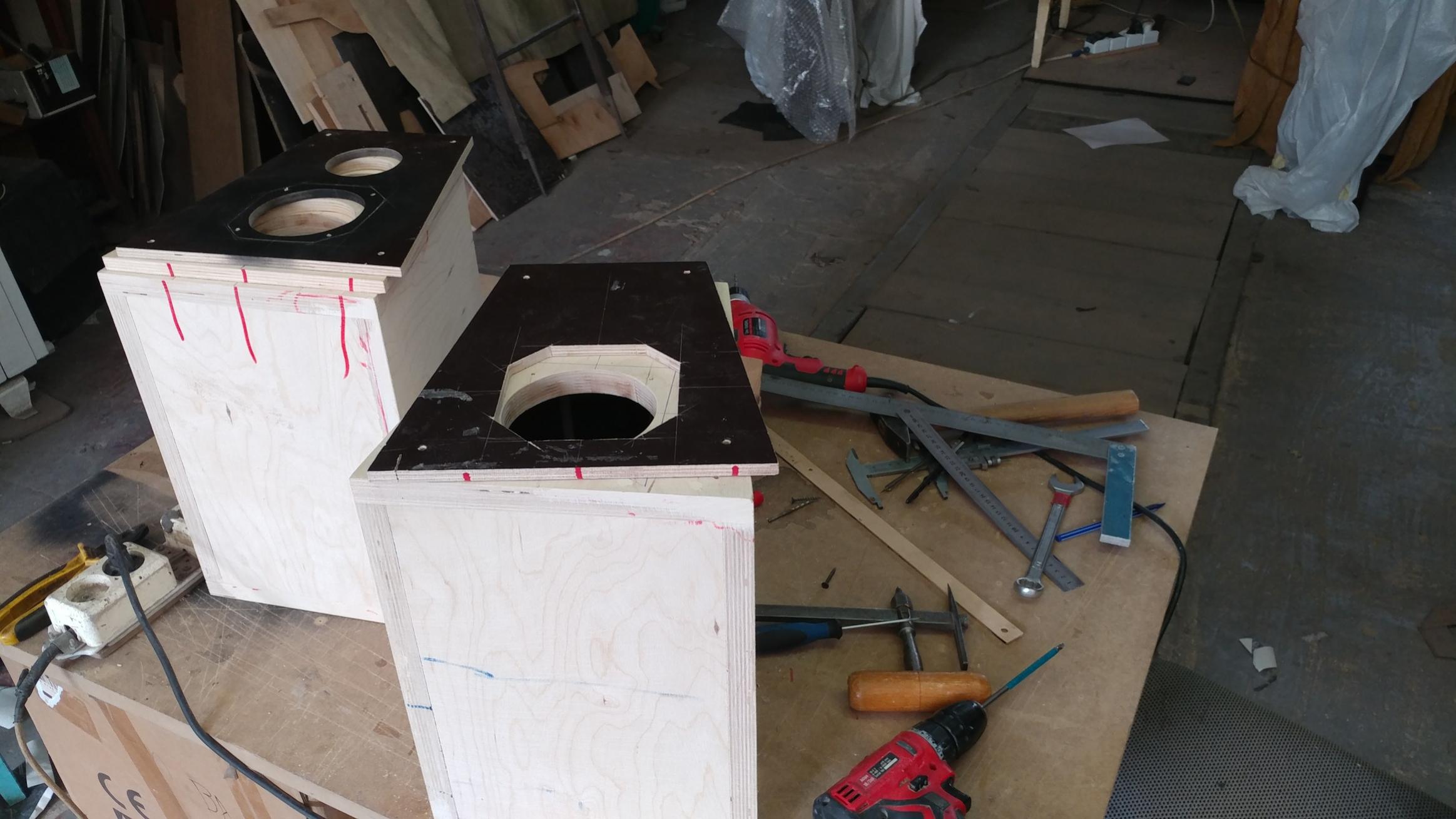

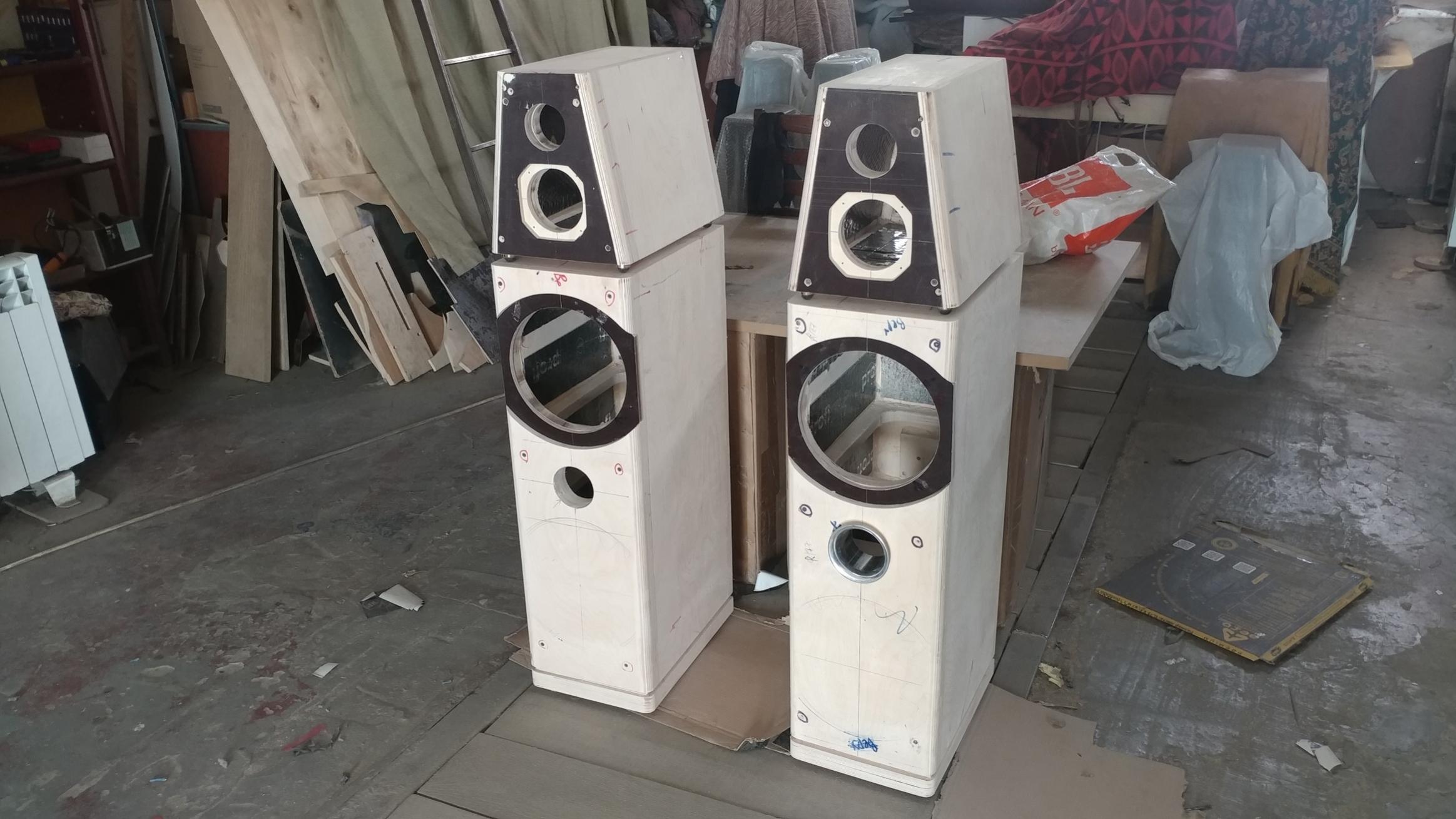

Корпуса постепенно обретают очертания близкие к проектным, намотаны индуктивности НЧ канала, началась макетная сборка пасс кроссов... В данном проекте предполагается возможность классического подключения и bi-amping, а также возможность регулировки уровня ВЧ и СЧ ( 0 и -3дб)

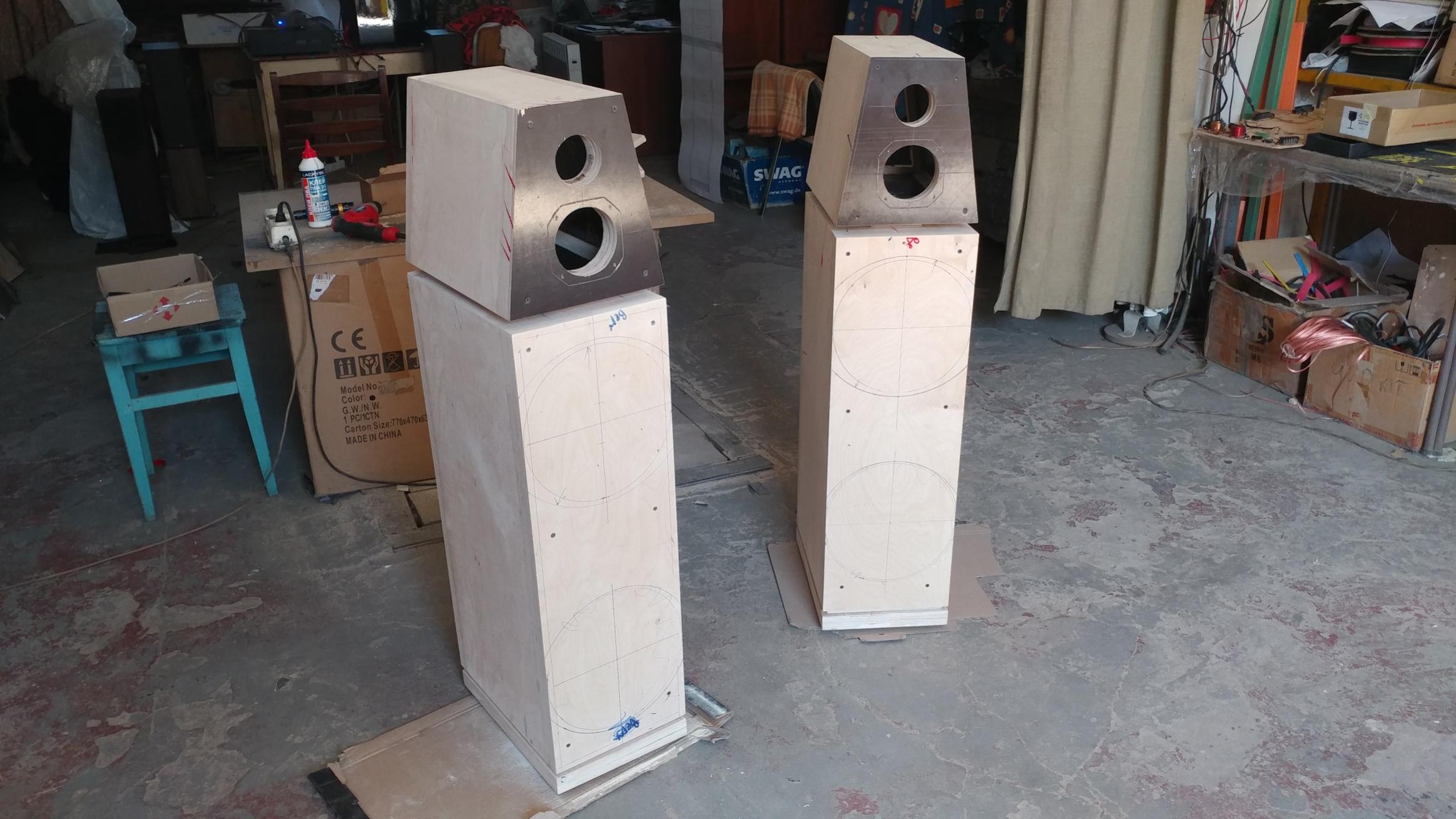

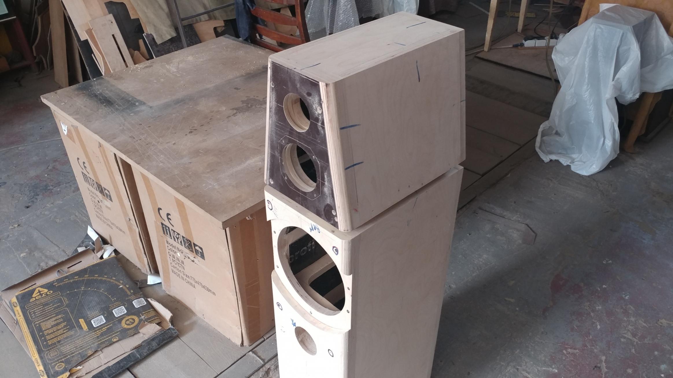

Идет кропотливая работа по оформлению внешнего вида корпусов АС, намотка и подгонка катущек индуктивностей

Завершена намотка недостающих катушек индуктивностей, выполнен монтаж пасс кроссов на макетных платах. Подготавливаются посадочные места под динамики....АС все ближе к окончательным внешним очертаниям... Пока ошибок и просчетов в конструкции АС не выявлено....все идет , как запланировано!

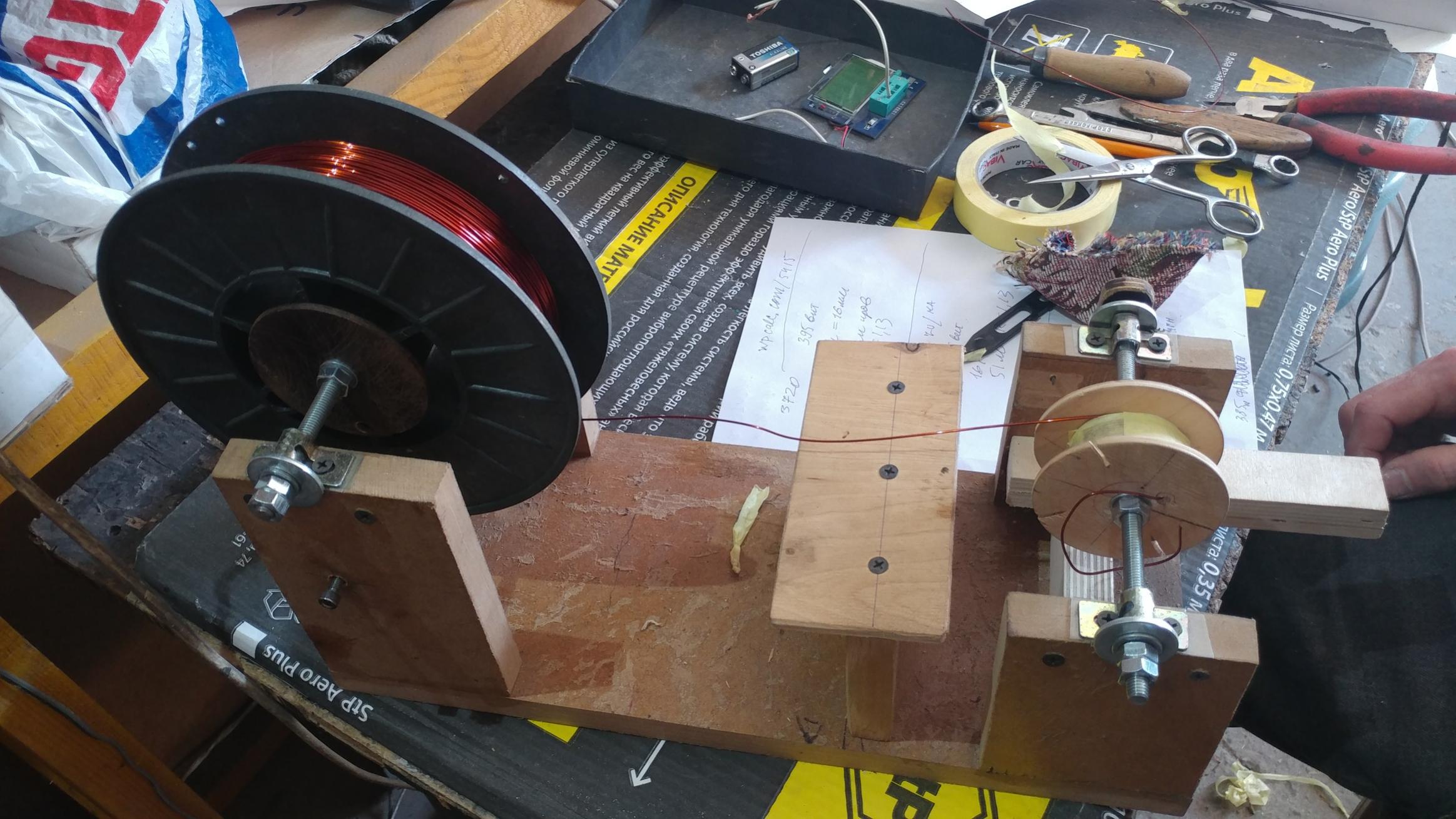

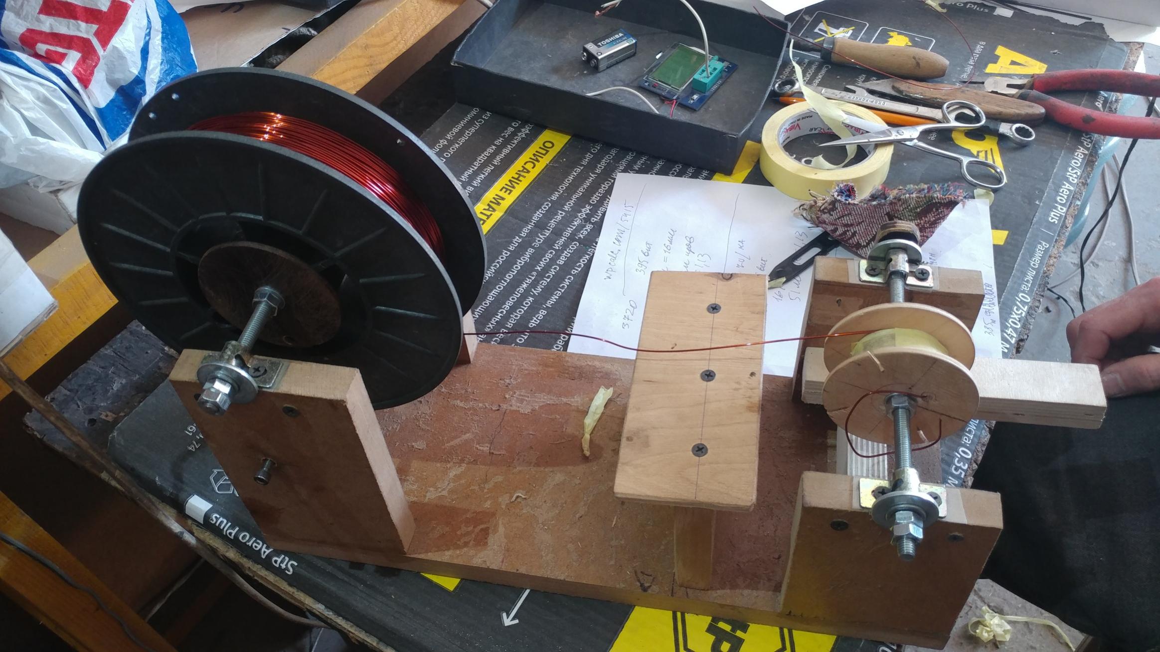

Мдяяя..... секции "вч" наверное после литра собирались
зы так вот кто петли на щеколдах в туалетах тырит . - намоточный станок ну хийэнд не меньше)))
зыы онлайн калькулятор намотки индуктивностей - как пальцем в небо (как и плата "прибора с алиэкспресса), проверено "Метерманн-ом" за 150$
