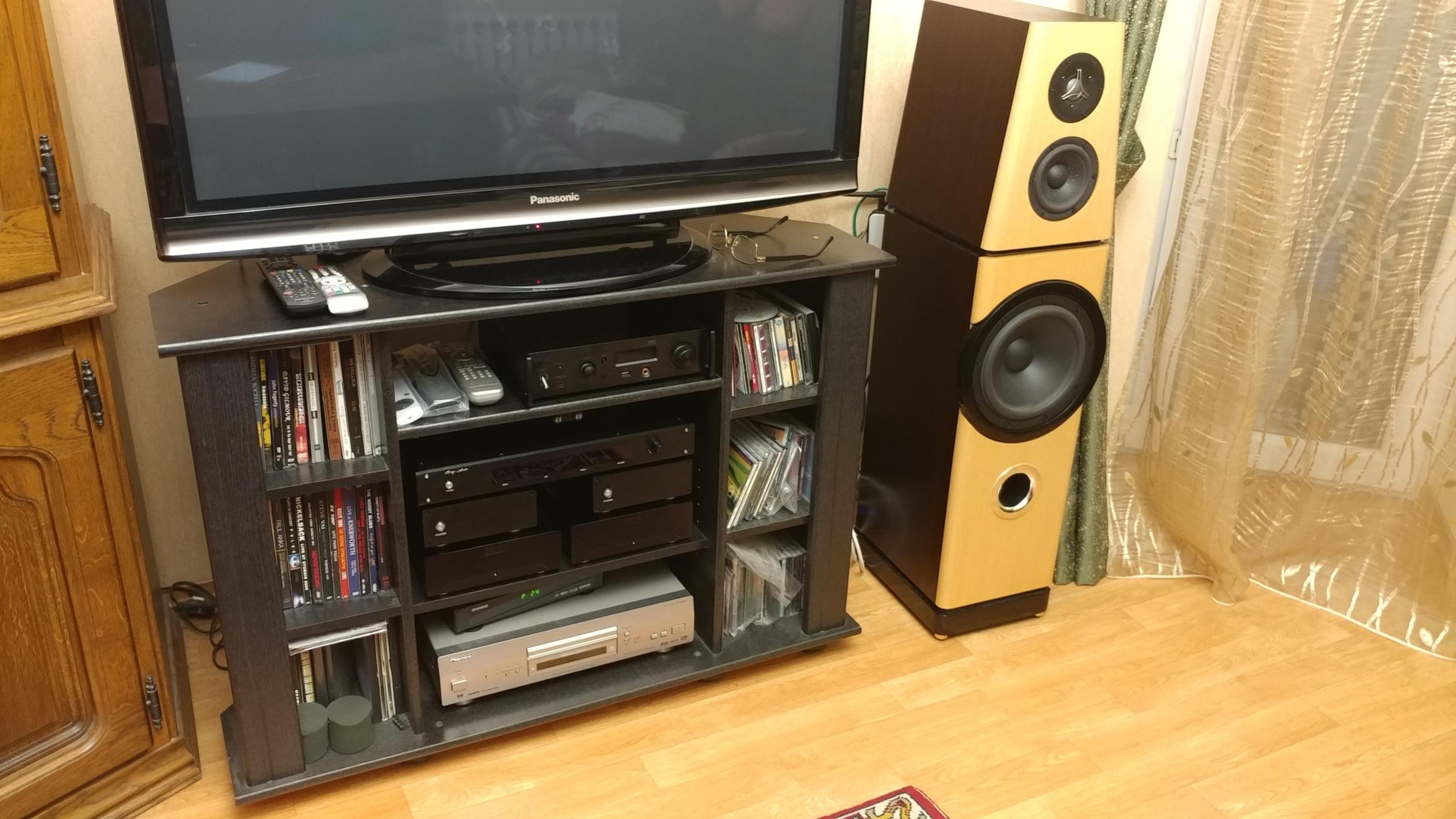

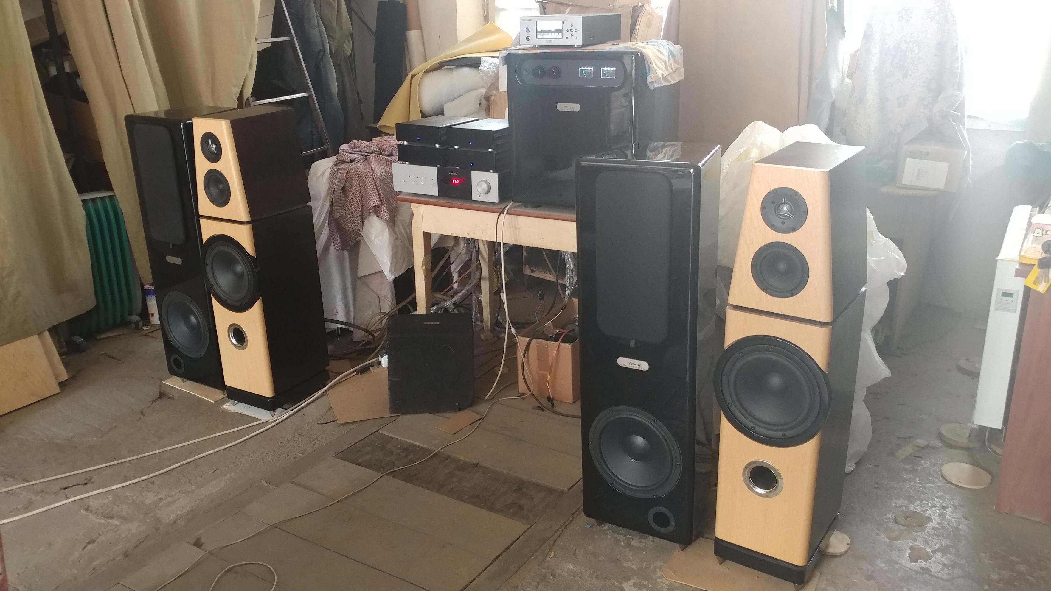

Для проекта Satory решили попробовать изменить линейку усилителей:
- НЧ каналы..................... моноблоки T-Class Рном = 2 х 400 вт )
- СЧ каналы .................... стереоусилитель T- Class Рном = 2 х 150вт )
- ВЧ каналы .....................стереоусилитель T-Class Рном = 2 х 150вт )
Первое впечатление...то , что и требовалось!!! Супер, контроль баса еще более улучшился, очень глубокий и качественный бас..... Недостаток один...моноблоки ЗАМЕТНО дороже стереоусилителей !!! Но это уже за клиентом решение....
В домашних условиях систему прослушал очень давний знакомый, фанат звука ( у него в коллекции легендарные катушечники
Электроника ТА1-003, Akai GX-747 и прочие вкусности под стать... )
Его первая просьба....чуть уменьшить высокие...что и было сделано в течении 3 секунд, дистанционно , пультом ДУ!! Его первые возгласы...СУПЕР!!! ничего подобного НИКОГДА не слышал!!! Внешний вид...СУПЕР! Ну что же, отличная оценка....

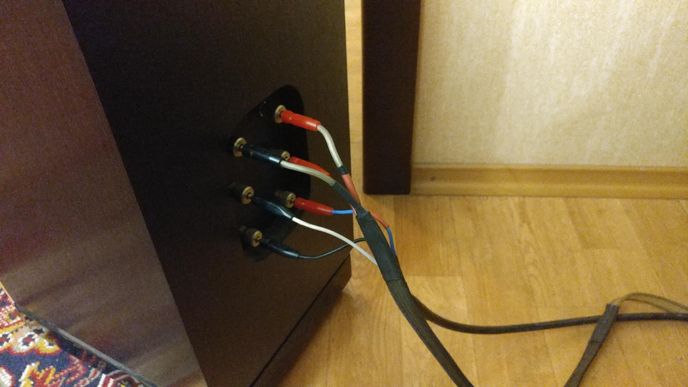

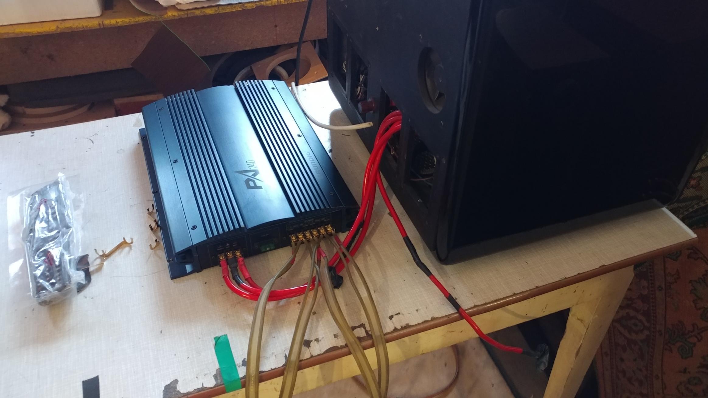

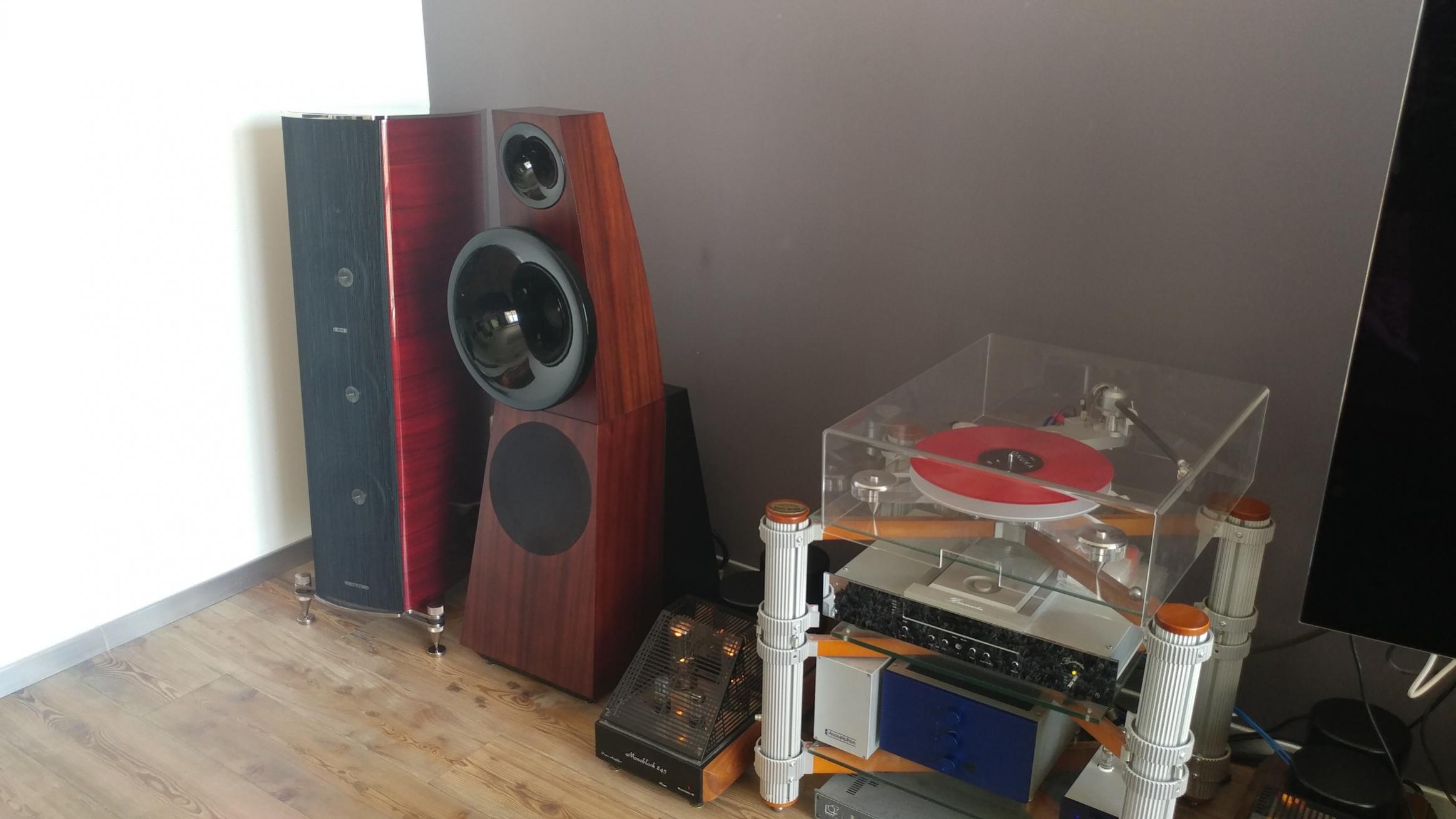

Может кому пригодится: мы применяем ОЧЕНЬ недорогие и качественные бананы Monacor BP-30G, задуманы они под крепление провода...до 3мм2 крошечным винтиком...это , конечно, ерунда. Пропаиваем посеребрянным, качественным припоем Audison и супер!!! Правда, у нас 3 пары кабелей по 2,5мм2, если нужен один , но с большим чем 3мм2 сечением, то..........
Заодно решил проверить и вернулся к усилителям Рном = 2 х 150вт на НЧ динамики....прослушал, с оценкой мощных моноблоков переборщил....Малыши тоже очень качественно контролируют бас, разница пожалуй ощущается лишь , когда выходим на ОЧЕНЬ большую громость... Но для комнаты 20м2 3-х малышей Рном = 2 х 150вт с БОЛЬШИМ запасом хватает ...по громкости.

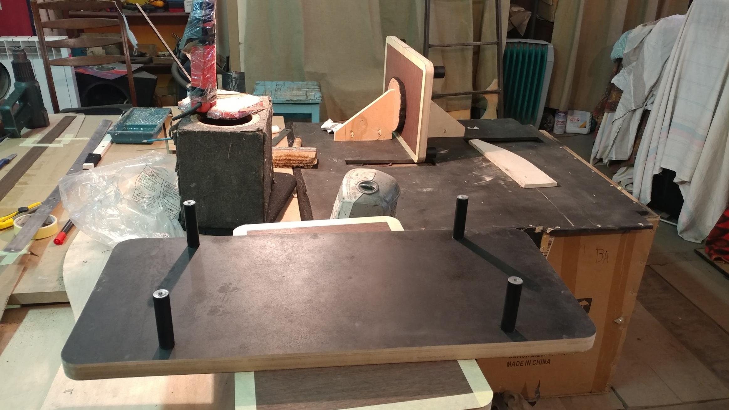

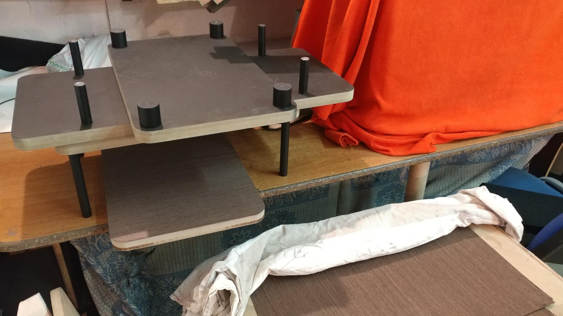

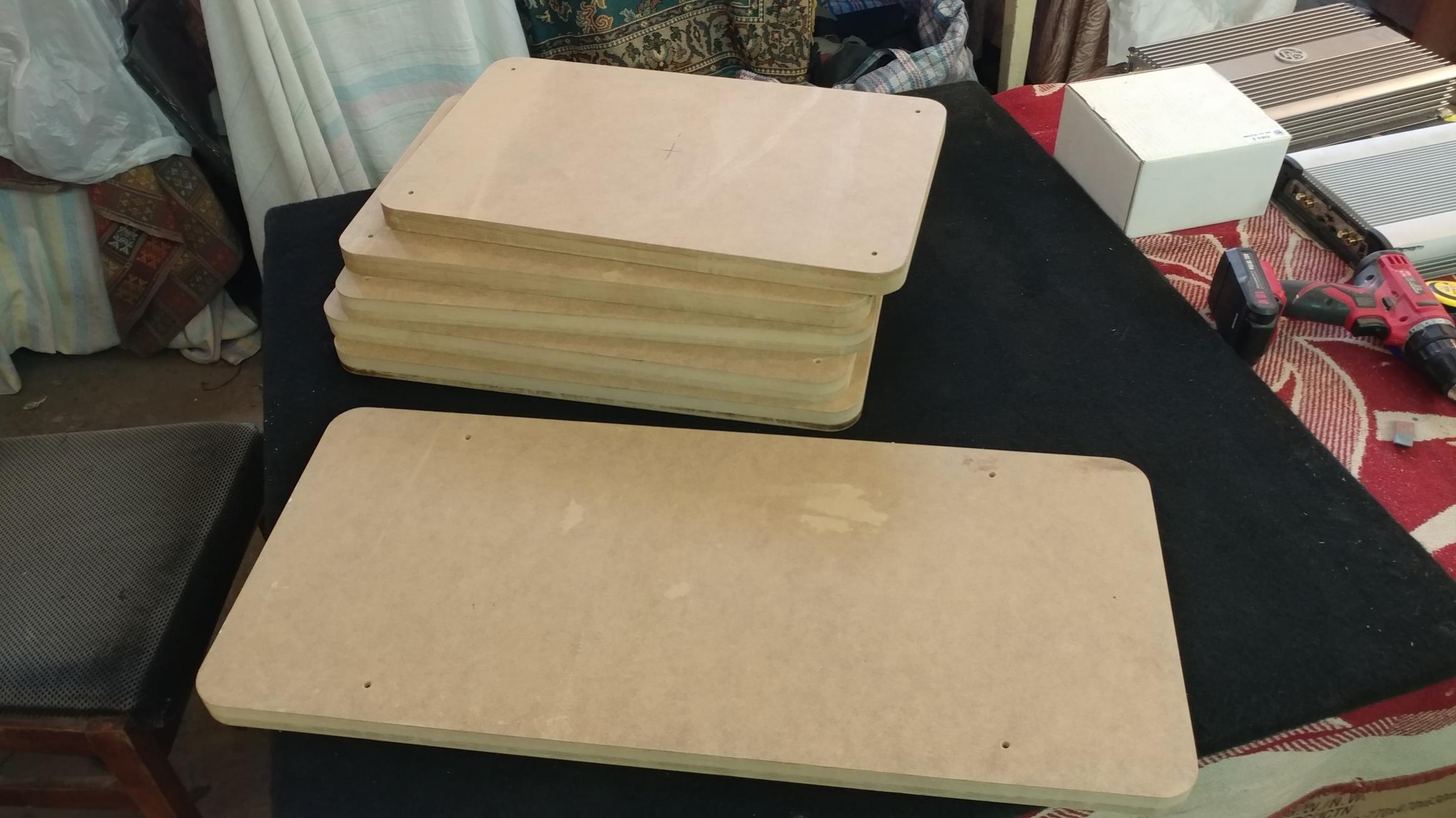

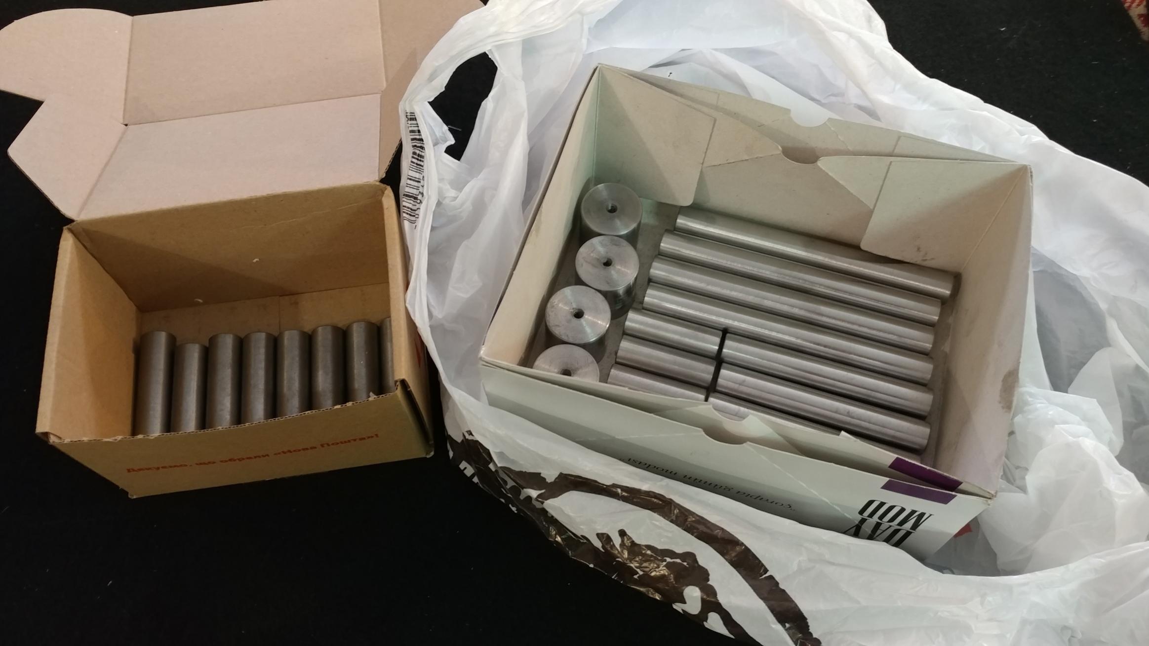

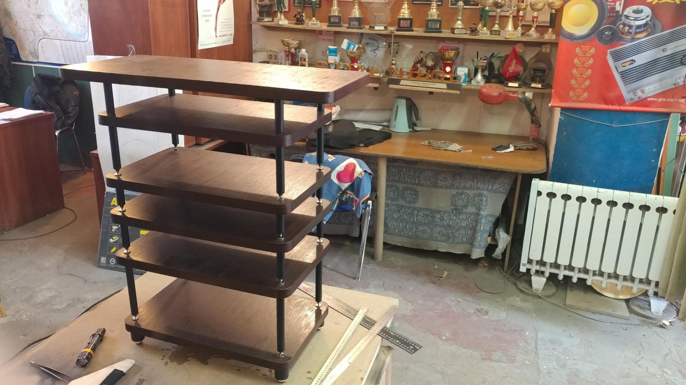

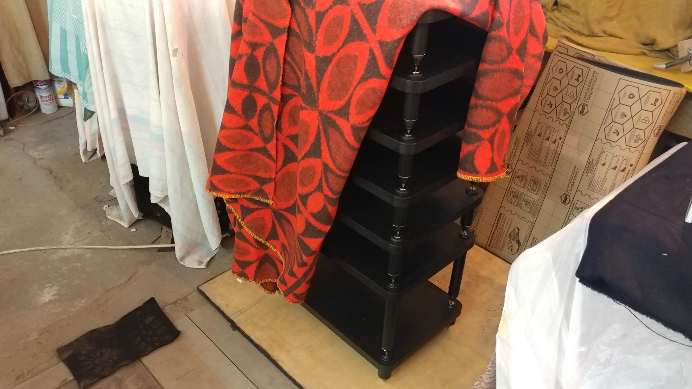

В процессе изготовления аппаратной стойки для проекта ПИРАМИДА пришли к выводу, что и для проекта Satory подобная стойка понадобится...уж очень симпатичной и функциональной она получается. Правда, с некоторыми отличиями: чуть меньше размеры полок, верхняя полка большего размера с учетом возможности установки телевизора или чего другого, уменьшено общее количество полок с 7 до 6, мет. опоры уменьшены в диаметре с 32 до 20мм, ну и соответственно применены меньшие опорные конусы. Естестенно шпон выбран одной цветовой гаммы с акустикой. Получилась заметная экономия в себестоимости...а в качестве звучания...послушаем... Конструкция разборная, есть всегда возможность что то поменять /изменить....

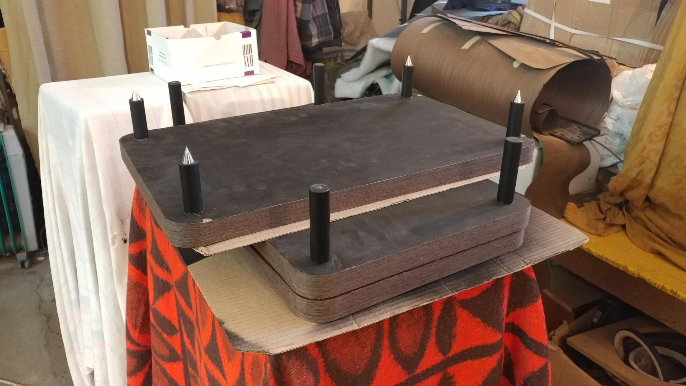

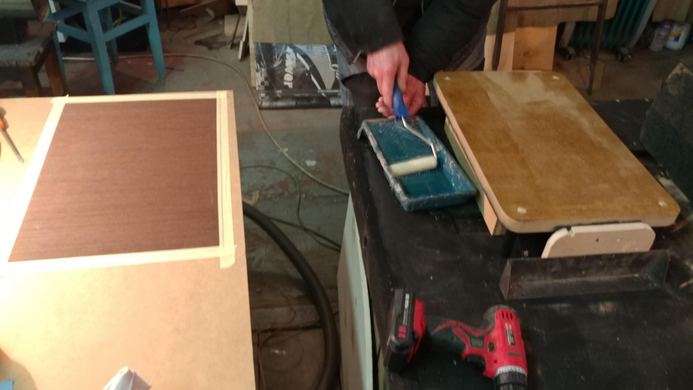

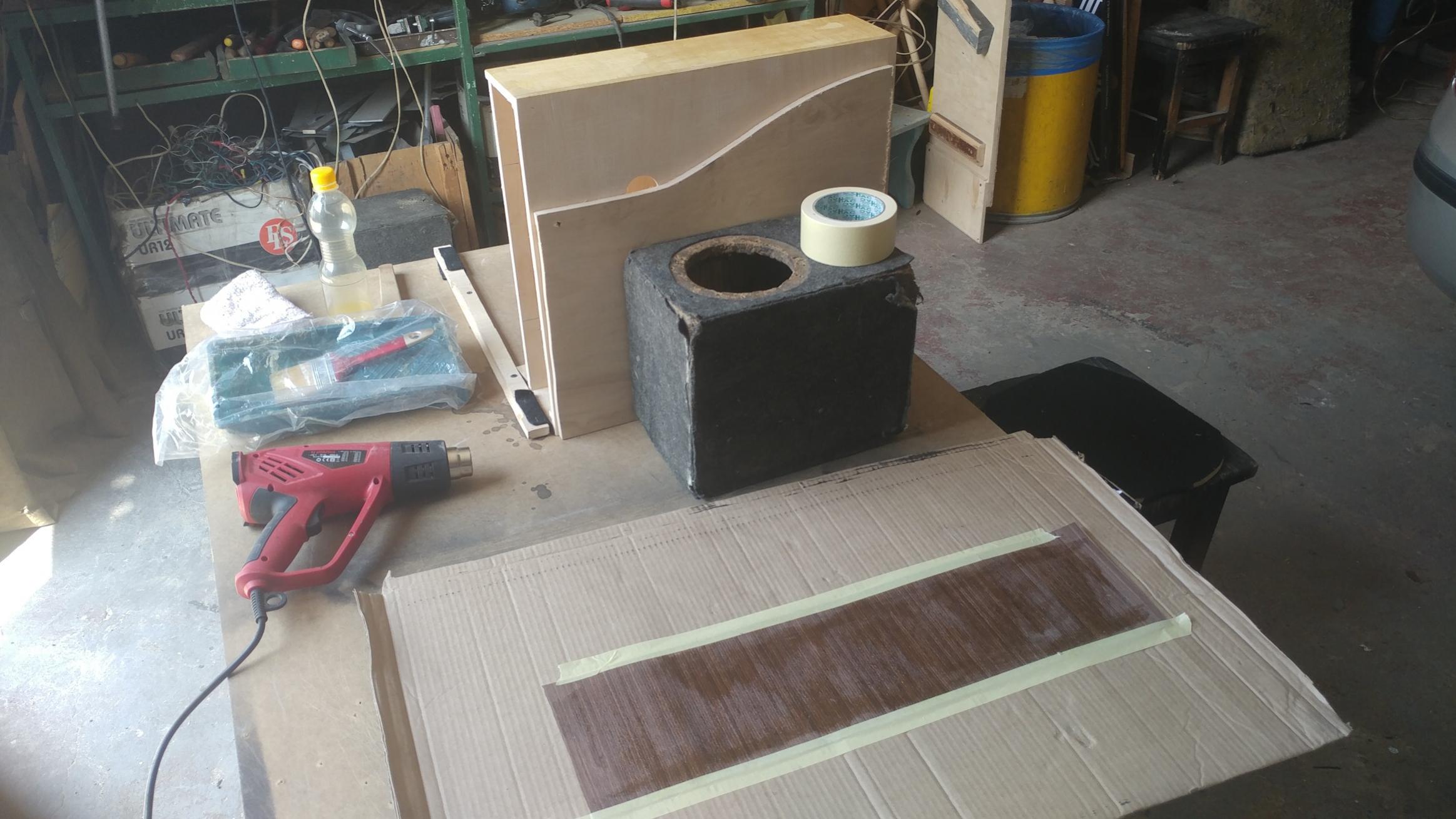

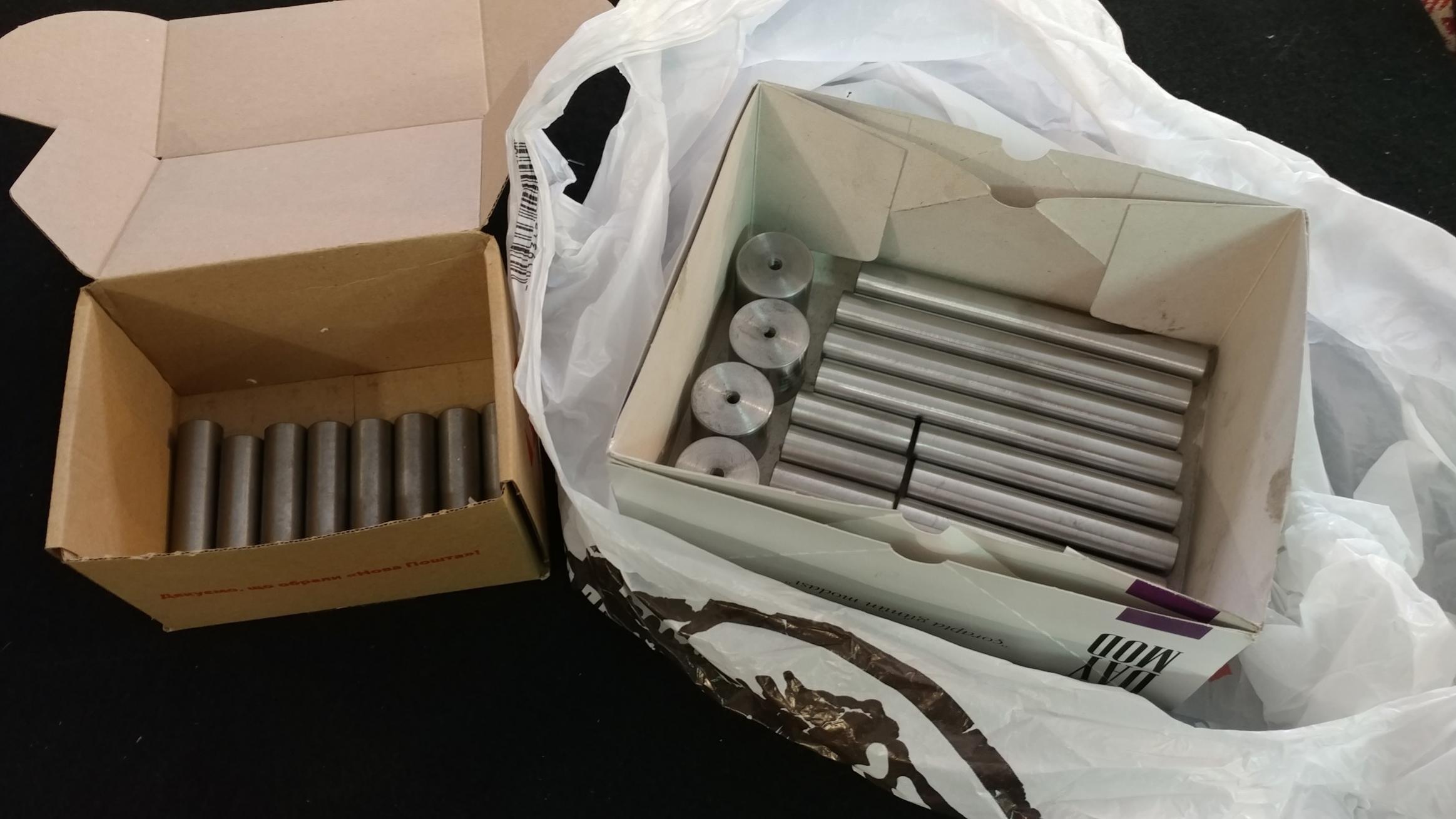

Итак, образовалась пауза в автозвуке...следующий автомобиль на апгрейд зайдет в понедельник...и мы ринулись продолжать изготовление аппаратной стойки для проекта Satory. Кстати, заказчик сегодня осмотрел стойку для проекта Пирамида, принял на оценку ОТЛИЧНО!! Понравилось все...и дизайн, и качество исполнения, и эргономика.
Раскроили шпон, установили закладные шпильки на резьбе и клею, начали шпонирование..

И опять пауза перед следующим авто...Немедленно используем ее для завершения шпонирования поверхностей и торцов панелей. Примеряли опорные конусы...все хорошо. Далее шлифовка, покрытие многослойное и полировка....

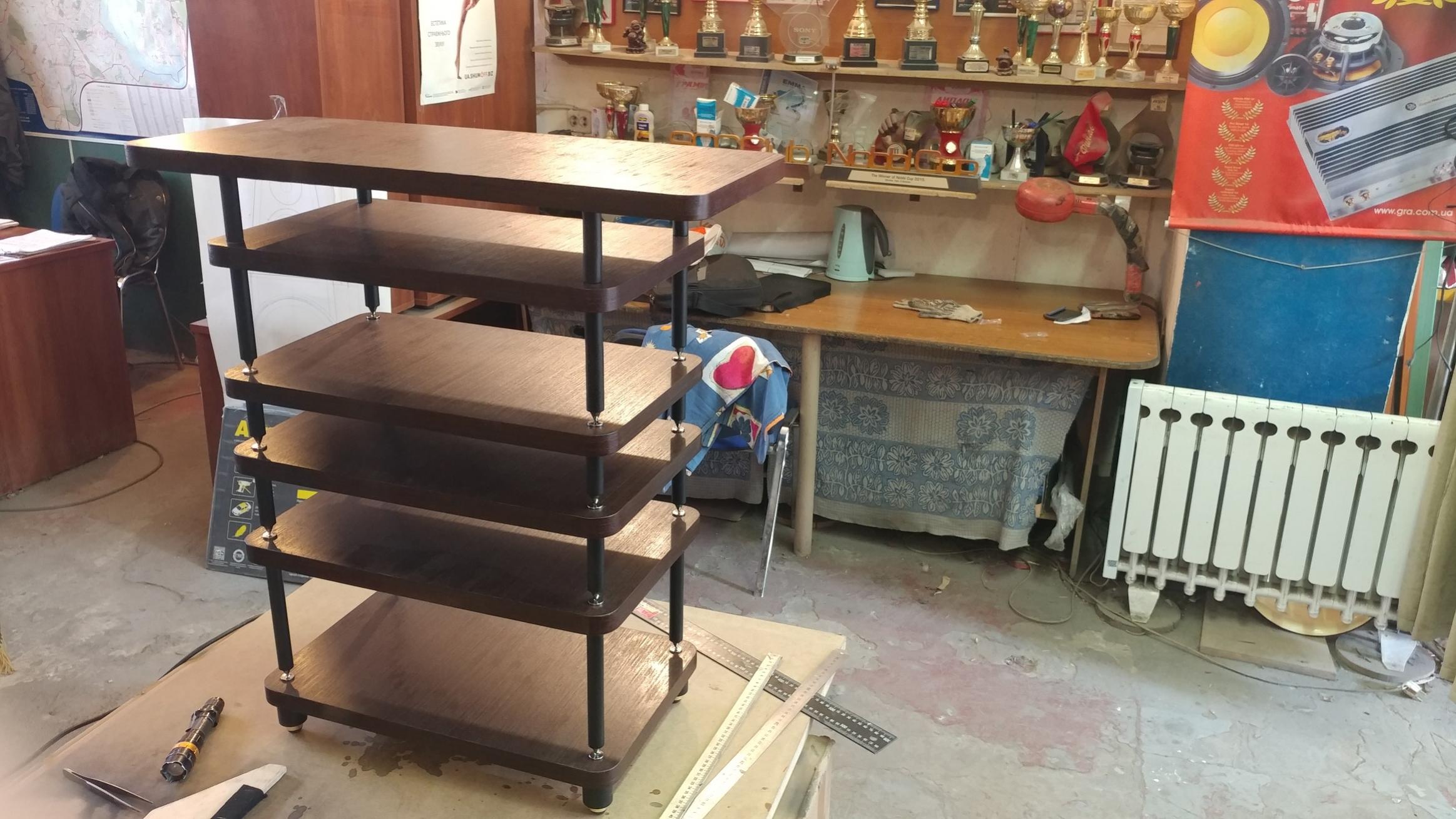

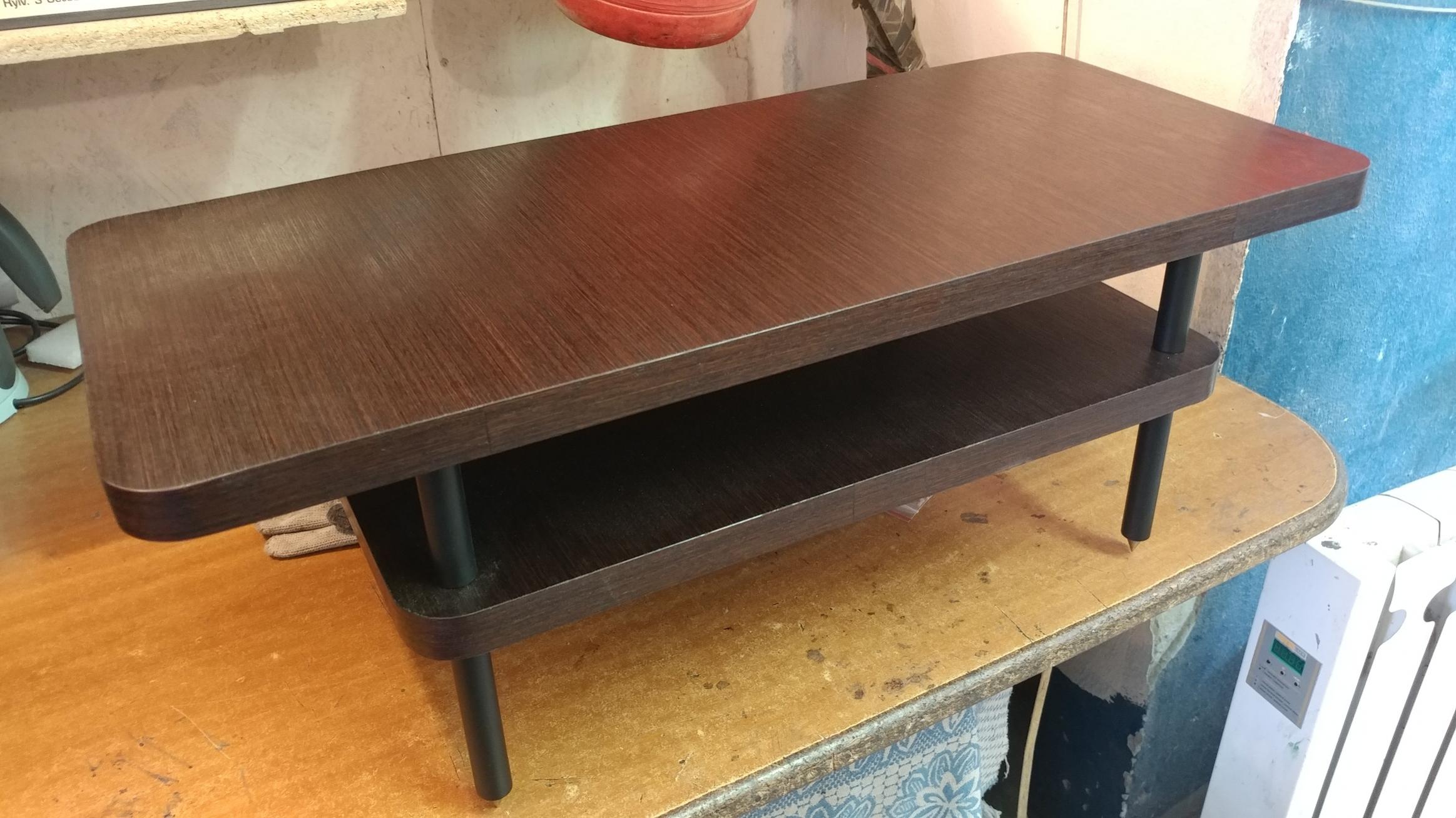

Итак, наконец то завершено изготовление и сборка аппаратной стойки для проекта "Satory"....все в тон, в цвет. Смотрится нарядно, по сравнению с вариантом стойки для проекта " Pyramid" более облегченная, но вес вполне приличный...почти 30кг! без аппаратуры... Развязка от вибраций без фанатизма.....каждая панель на конусах, а блоки аппаратуры на спец резиновых демпферах. На самой верхней полке возможно размещение ТВ... Как не упрощали конструкцию, но все равно трудоемкая получилась....

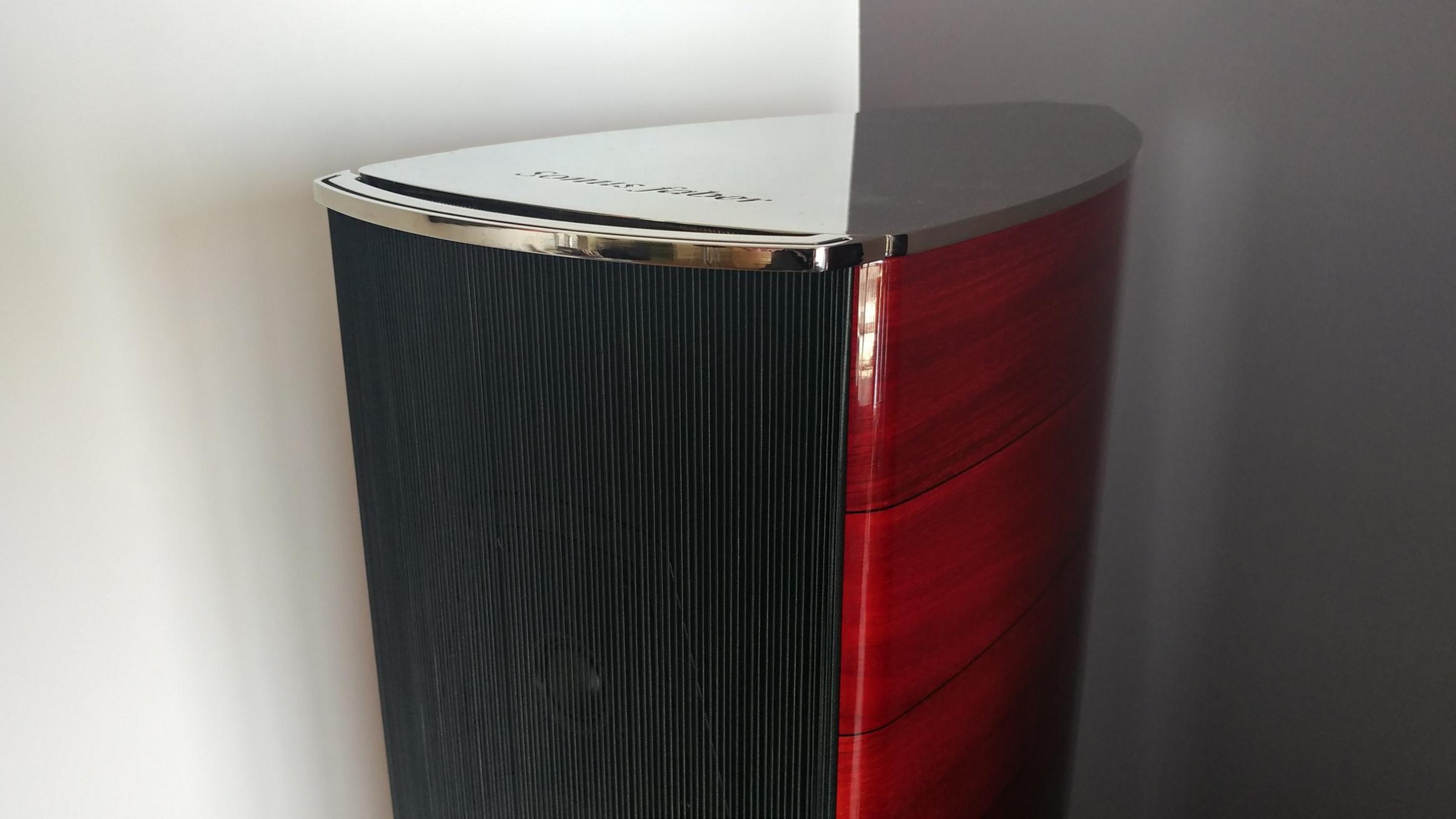

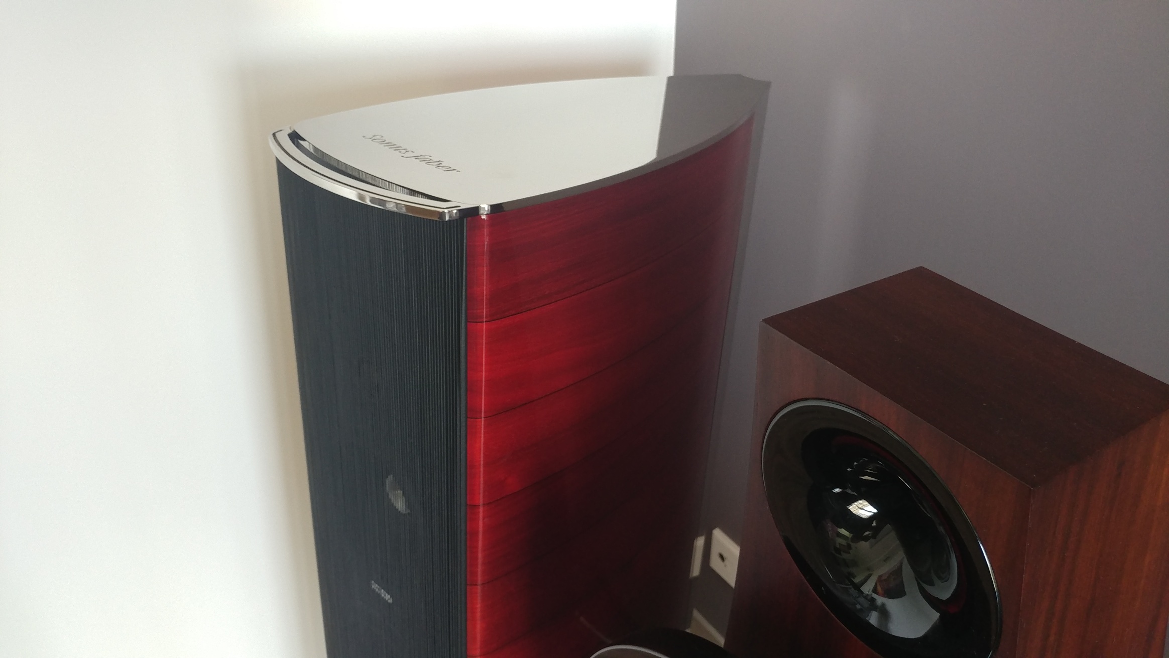

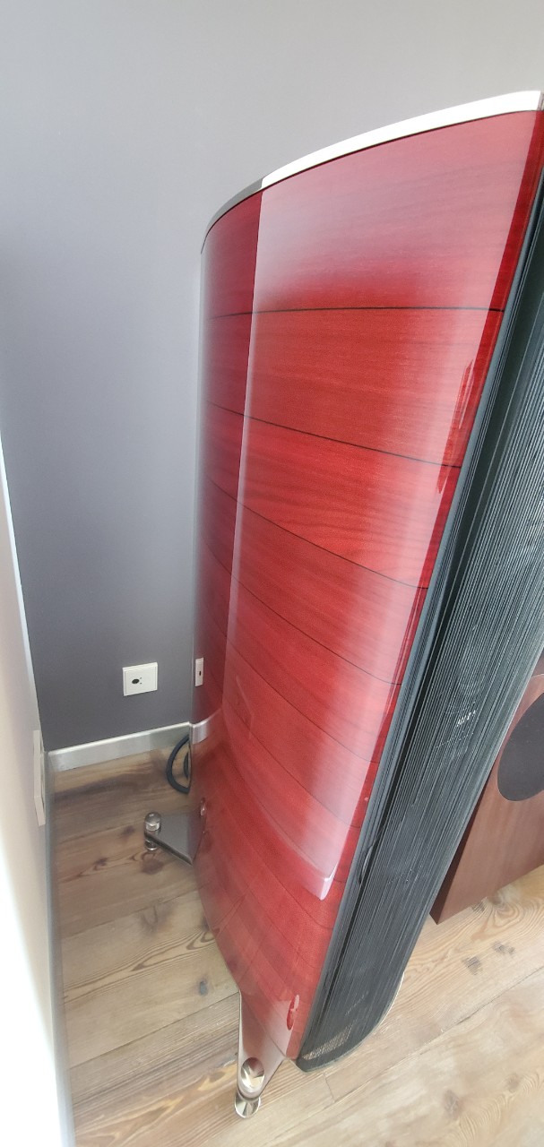

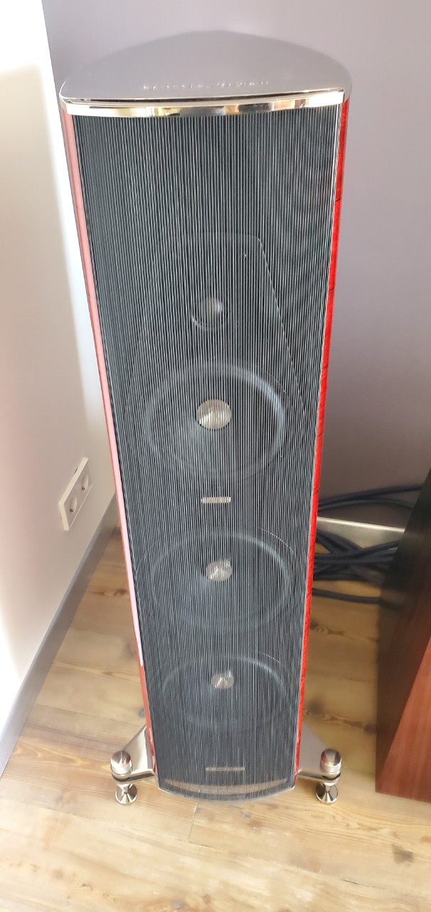

Давненько не занимались домашкой ( 2-х недельный отпуск, потом автомобильные дела и др )...А тут знакомый пригласил послушать эксклюзивную хай-эндную акустику Sonus Faber Amati....
Внешний вид , качество изготовления описать можно всего одним словом...ШЕДЕВР!!!
Процесс прослушивания расстянется на несколько дней...более подробно изложу на сайте http://soundmaster.dp.ua/home-audiosystem/

Дядя все смеется...а на самом деле и правда....красотище! а не акустика...
А что меня ОЧЕНЬ удивило...легко натянутые...типа струны на лицевой поверхности????

Сонусы...... на ламинате..... в углах....... это ппц какой-то
зы это типа все равно что носить алмазное ожерелье в трусах

Место еще только ищется....ОНи на прослушивании,еще решается вопрос приобретения.... Насчет ламината....шо маемо, то маемо..... Задняя стена за аппаратурой будет.....реконструирована.....

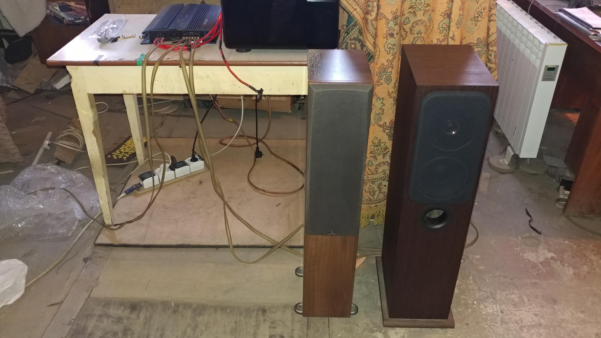

А пока небольшая пауза в работе используем домашнюю акустику для прослушивания, оценки звучания и отбора автомобильных усилителей... Очень удобно и обьективно в широкой полосе частот

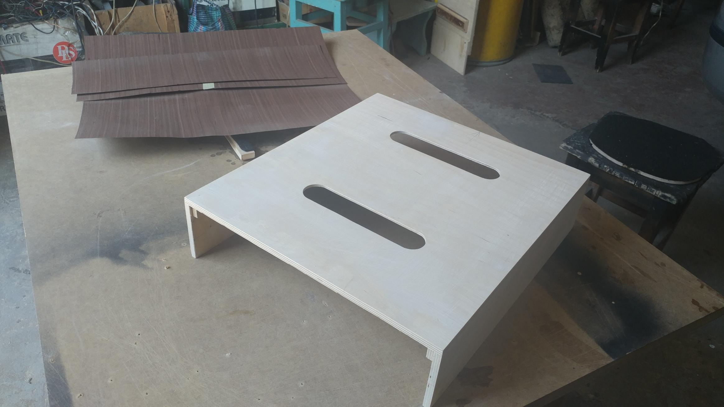

Итак, приступили к изготовлению корпуса для усилителя и блока питания...он будет в едином дизайне с акустикой. Заказан качественный и мощный трансформатор на тороидальном сердечнике, ждем другие комплектующие для изготовления блока питания...скорее всего простого , но стабилизированного..
