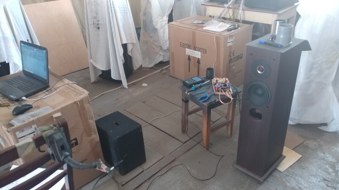

Сегодня наконец добрались до АС проекта Morel, еще раз доработали пасс кроссы, подобрали длину фазоинвертора, сняли АЧХ, прослушали...ОЧЕНЬ хорошо играют... Решили прослушать и сравнить их в домашних условиях с Dynaudio Audiencе ( когда то был добротный хай-фай...лет 20 назад )))) Послушаем... Внешне наши даже посимпатичней смотрятся....Это хорошо!!)))

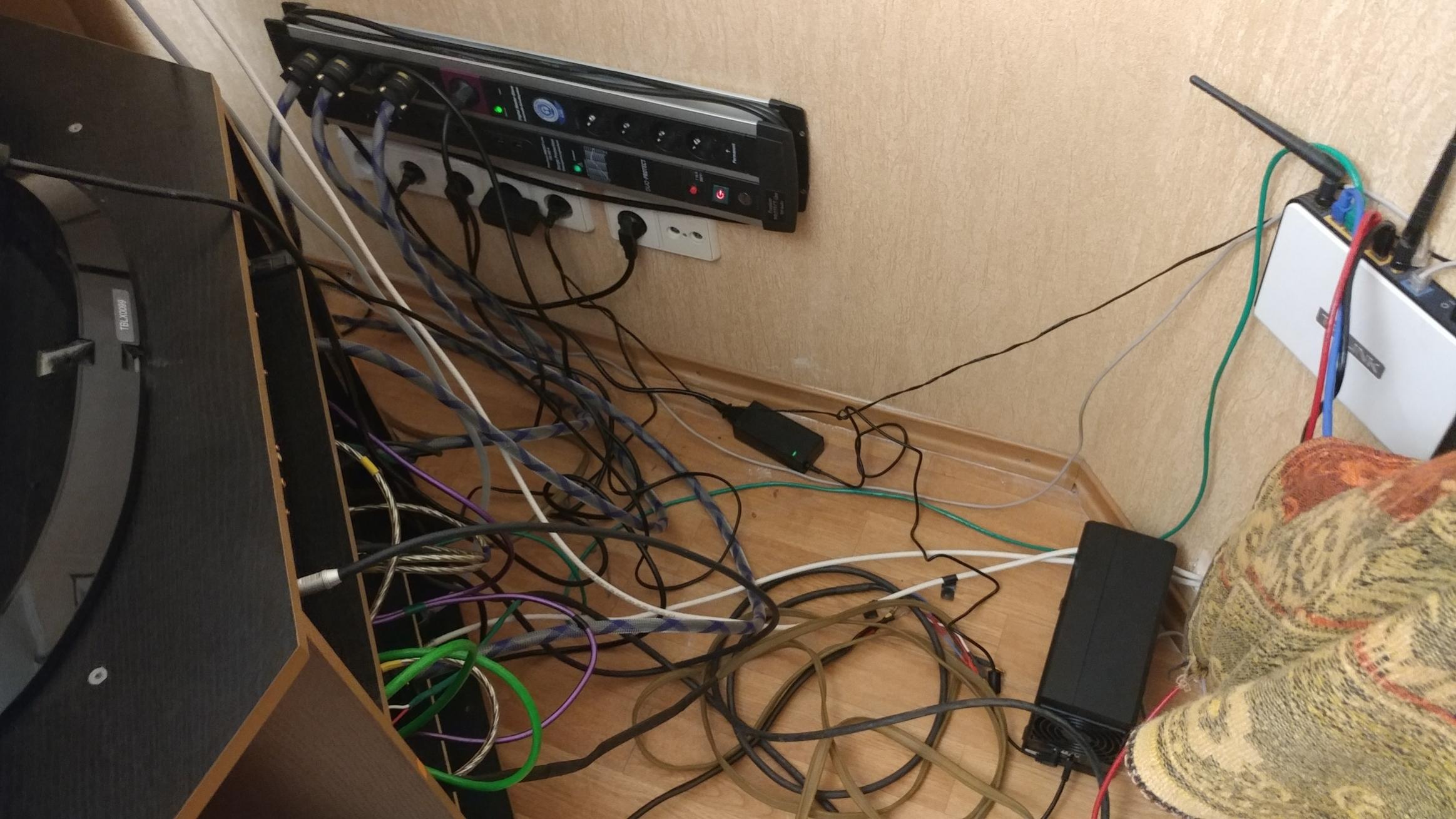

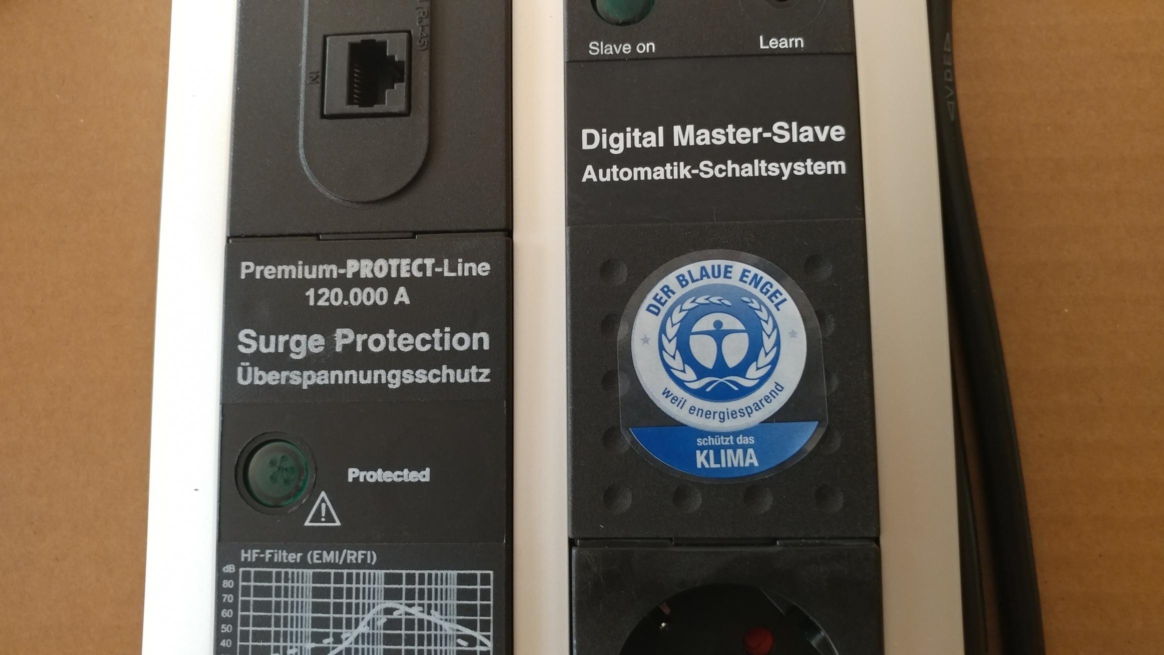

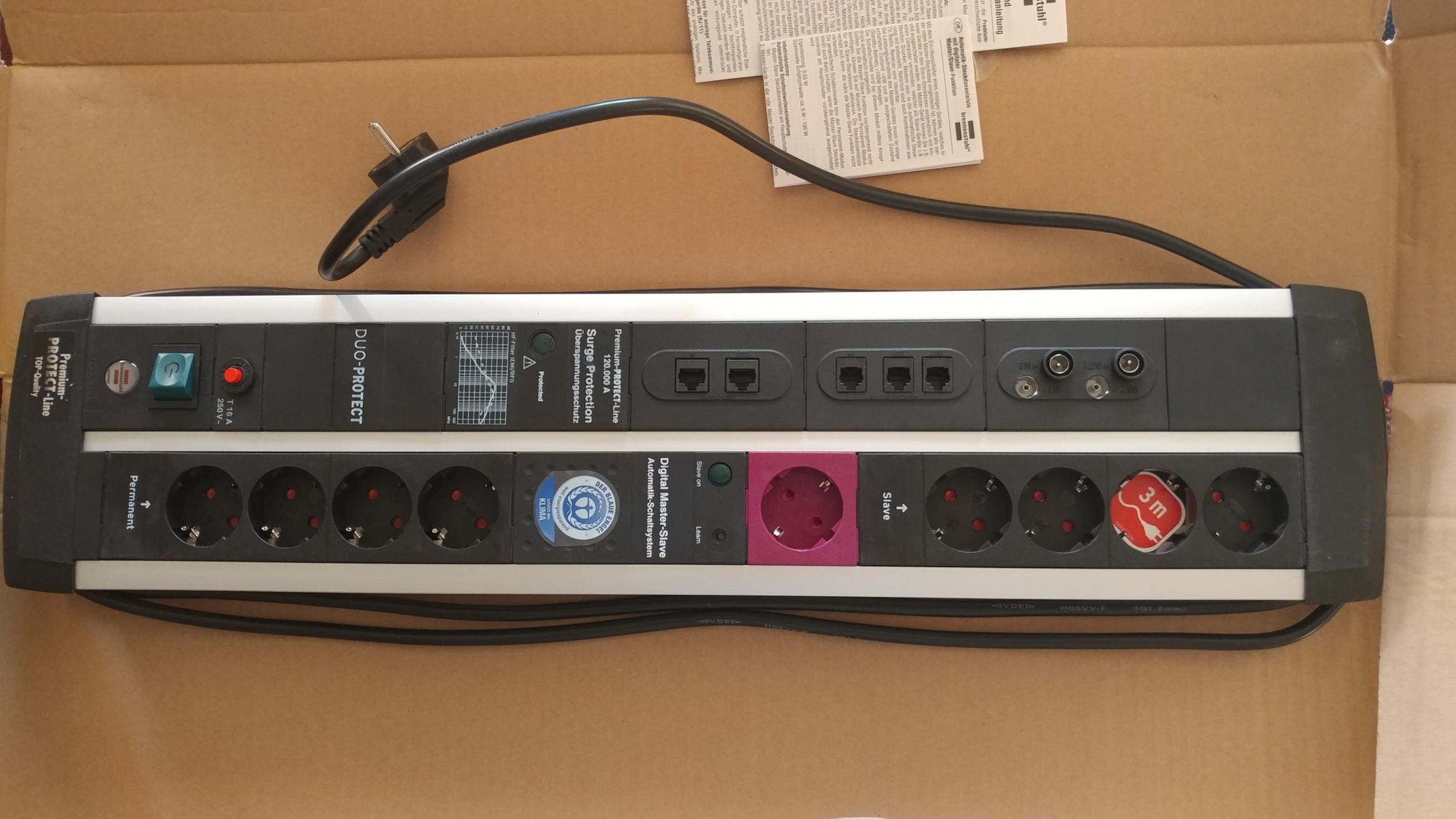

Немножко в продолжении темы: у нескольких знакомых примерно в один период времени сгорела куча аппаратуры ... после сильнейшей грозы . Посоветовавшись с коллегами, заказали фирменный цифровой блок защиты. Он защищает антенные цепи, цепи питания 220 В и сети компьютерные ....
Для серьезной аудио и видео системы, наверное, то что нужно!

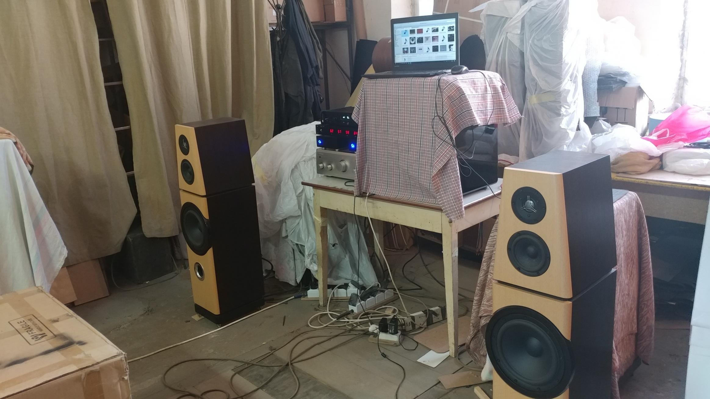

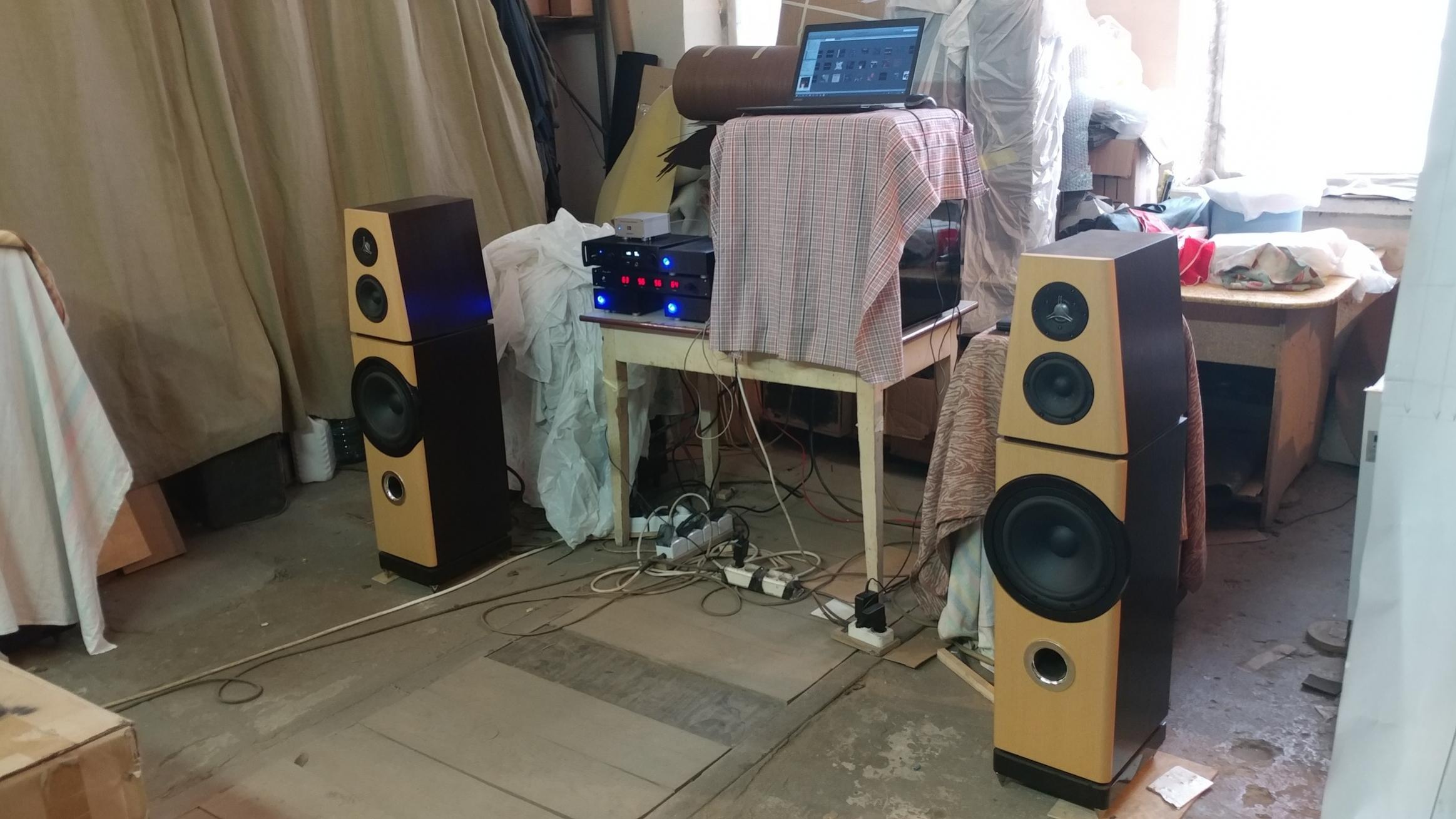

Продолжил настройку с помощью активных кроссоверов... Это сплошное удовольствие по сравнению с настройкой пасскроссами))) Звучит система с ними ...отлично!!! Жду 3-й усилитель в поканалку....а пока его заменят олдскульный Pioneer A07

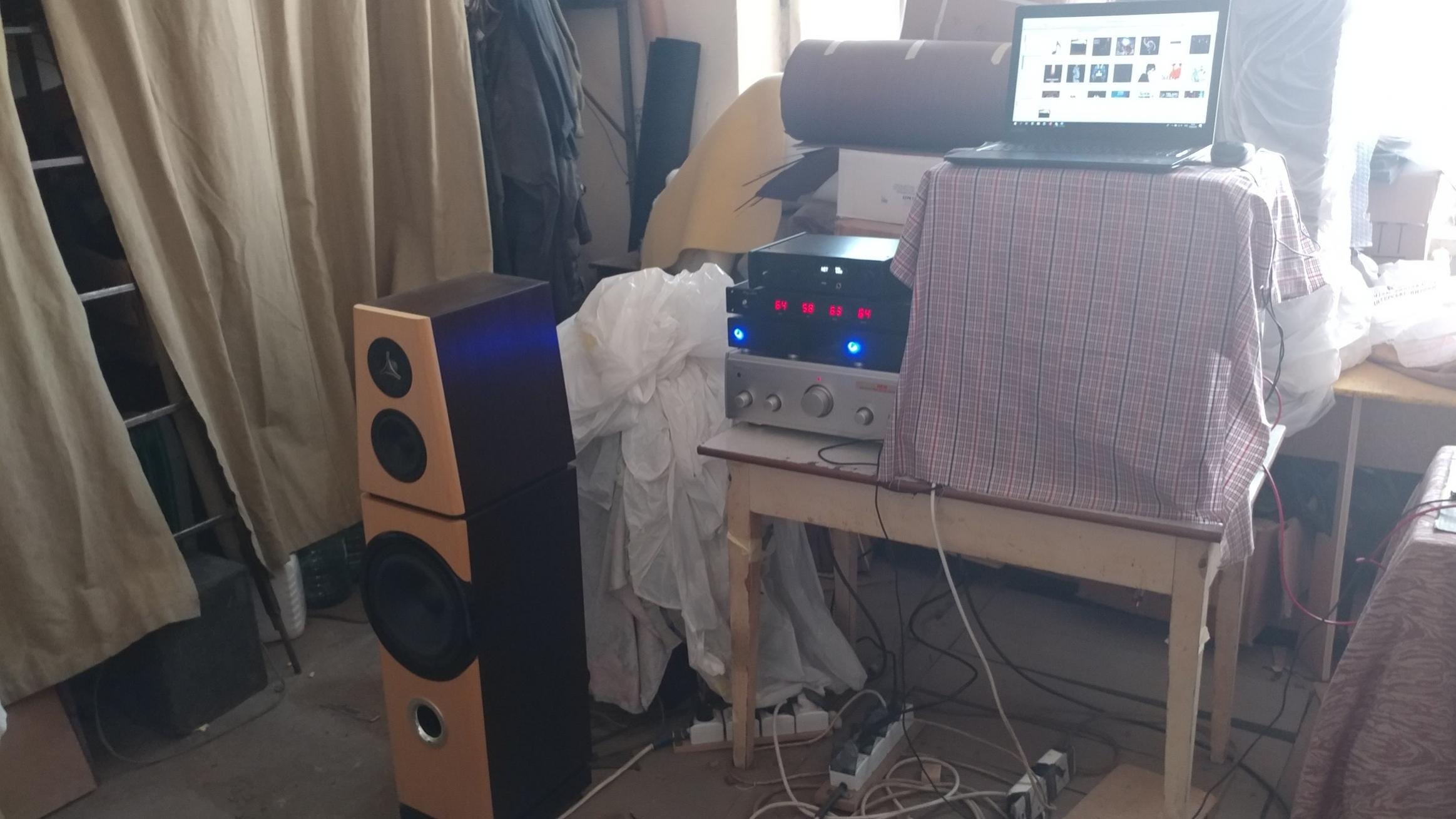

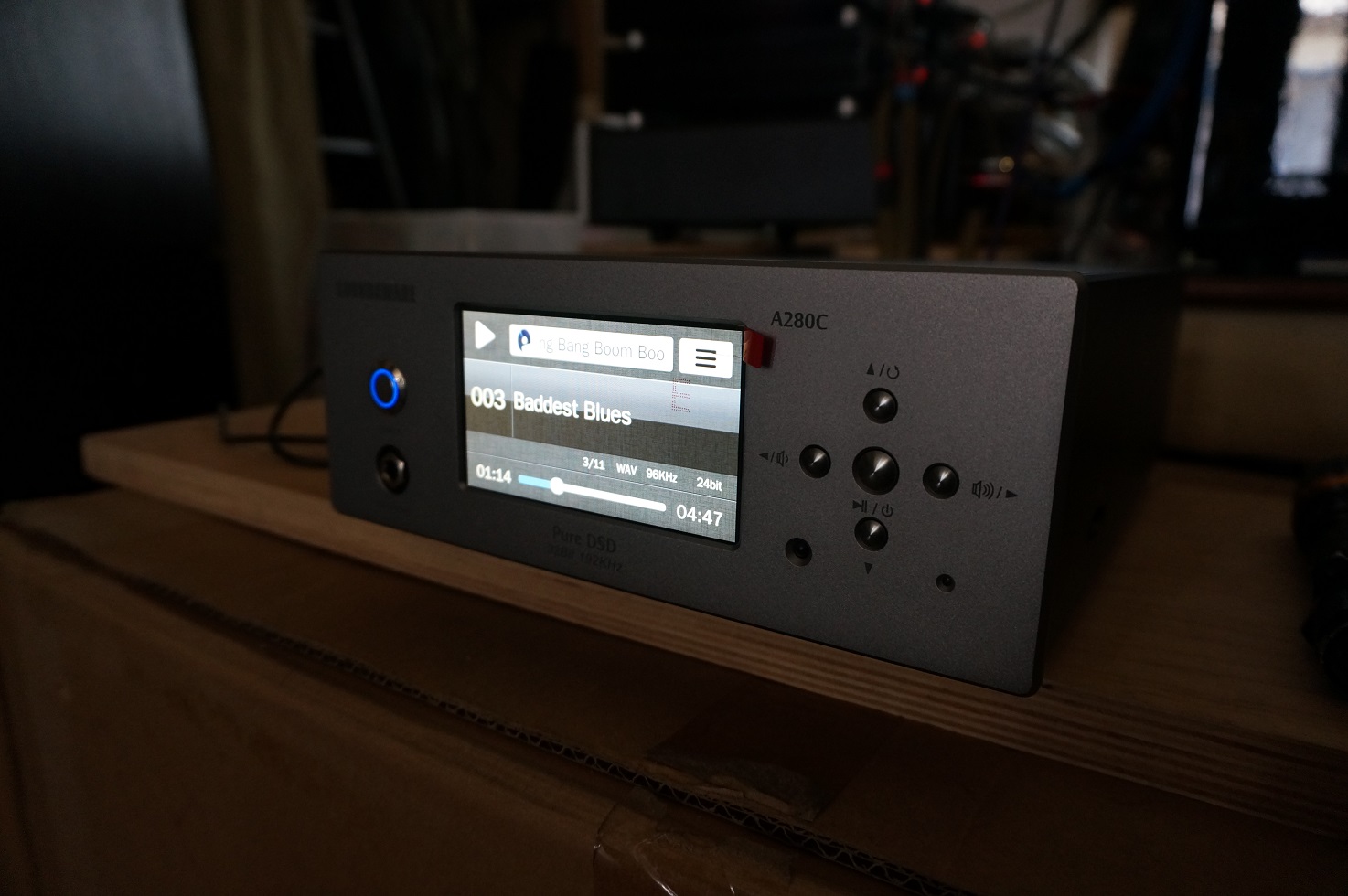

А пока в ожидании 3-й пары усилителей начал прослушивание системы с клок-генератором.. Эту модель очень хвалят в инете за отличные характеристики....Послушаю....интересно,как эти характеристики влияют на улучшение качества звучания...

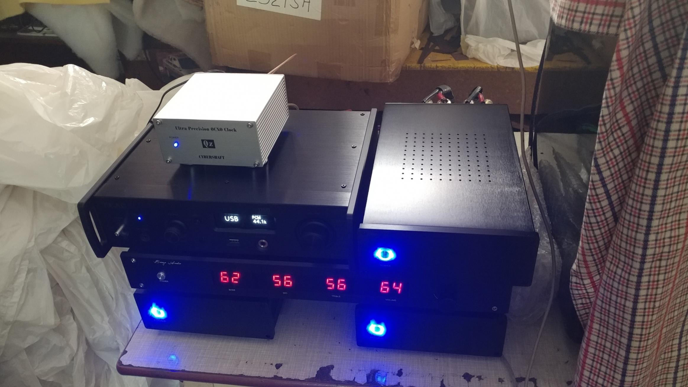

Итак, завтра получаем давно ожидаемые недостающие усилители для 3-й полосы..и для проекта АС Satory и для проекта АС Пирамида. Наконец то, сможем прослушать системы так, как они задумывались: активный кроссовер, 3- полосное поканальное усиление, высококачественный источник сигнала, качественные акустические, сетевые и межблочные кабели. Кстати, сегодня спаяли максимально короткие..30-40 см длиной...межблочные кабели. На всех полосах будут одинаковые кабели...топовые DLS HQL...посеребряные... Общий входной кабель - топовый VDH...Итак, близок момент истины))))
Старый 08.09.2018, 19:41   #52
Сергей Максимович
Аватар для Сергей Максимович
Регистрация: 02.07.2010
Сообщений: 1,404
Репутация: 122
По умолчанию Re: Хобби - изготовление домашних АС

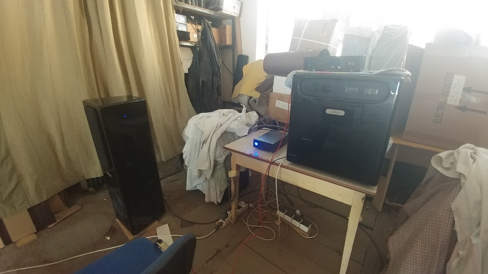

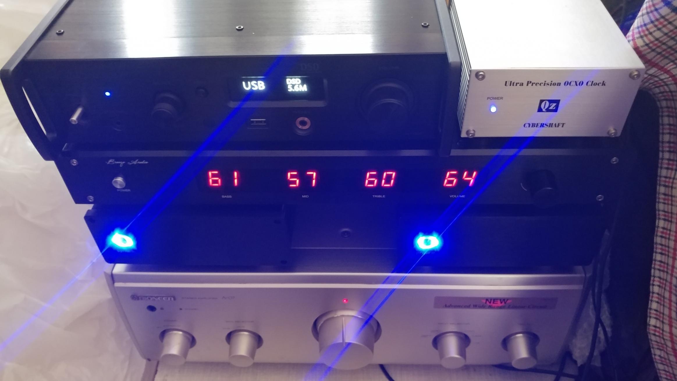

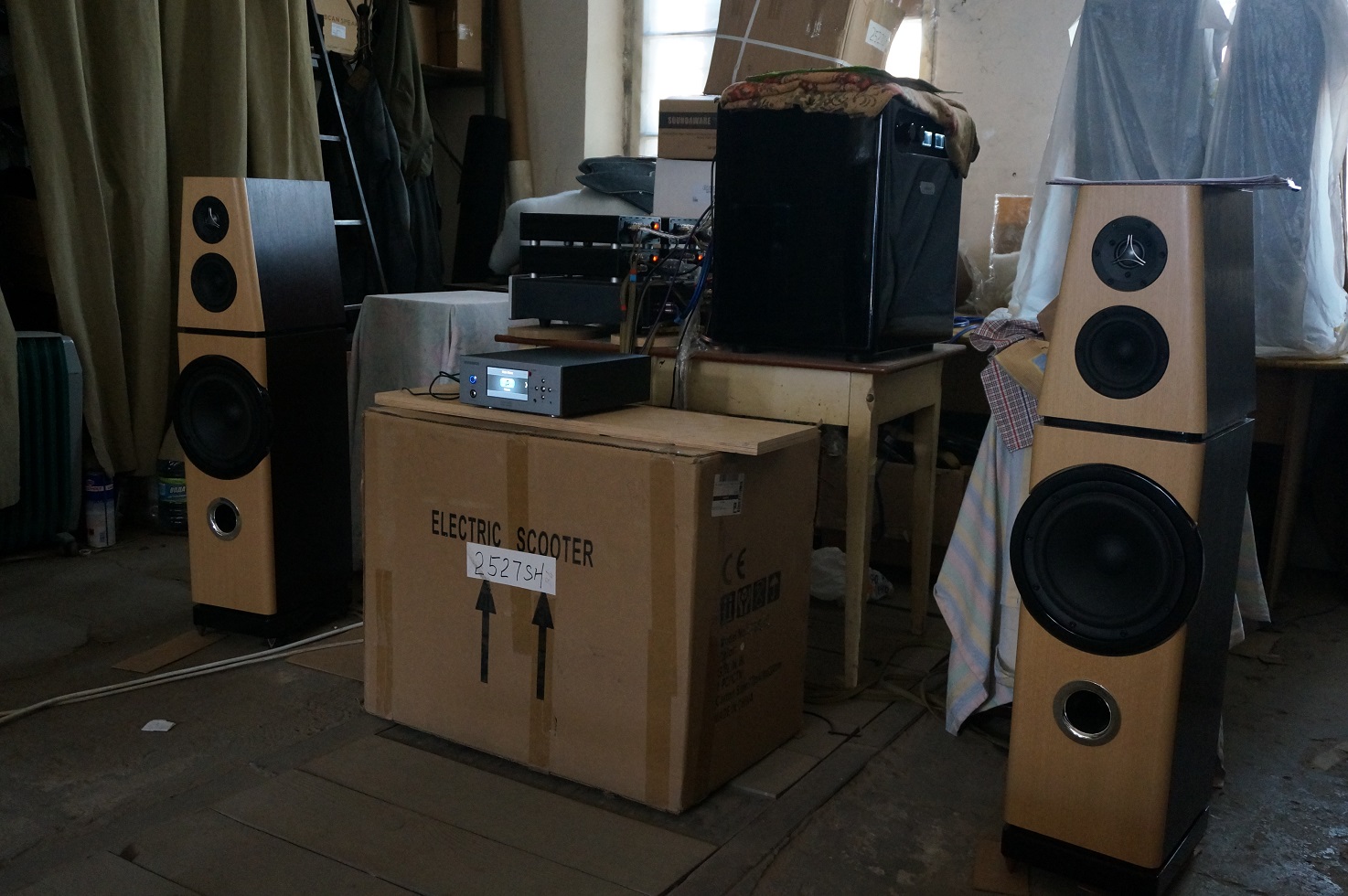

Ну что, наконец то пришли последние усилители!! Сразу собрал полностью аудиосистему:
-сетевой плейер (Teac NT-505 )
-3 стереоусилителя мощности , Рном = 3 х 150 вт / 8ом ( заказные по отдельной спецификации , с собственными доработками ! )
-активный 3-х полосный кроссовер ( заказной по отдельной спецификации )
-клок-генератор ( Ultra Precision OCXO clock)

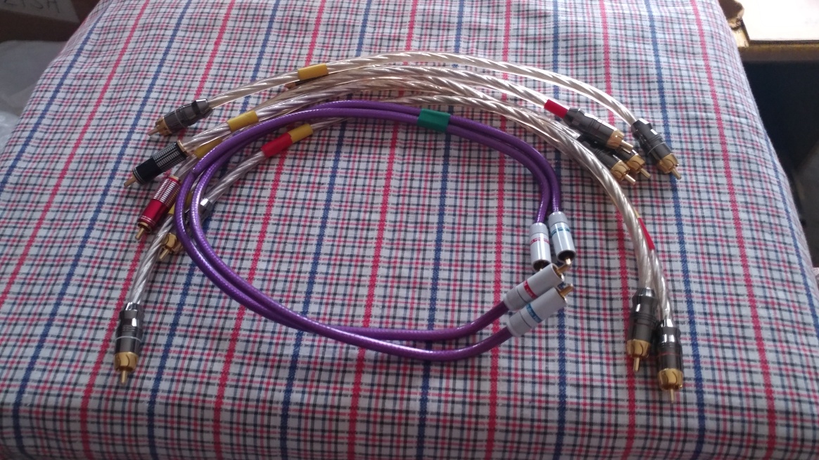

-межблочные кабели ( основной- VDH MC silver IT-65G , по каналам - DLS HQL )
- cетевые кабели ( кабель Neotech NEP-3002, вилки Neotech NC-P303 gold )
- акустические кабели ( VDH Gold Water )
Включил, быстро подстроил аудиосистему по тоналке по известным трэкам . Первые впечатления ( 3-й усилитель пока не разырган ) :
- фокусировка отличная
- глубина отличная
- ширина...заметно выходит за границы колонок
- звучание мощное, классное, детальное... очень комфортное , совершенно не напрягающее, с отличной атакой и достаточно глубоким, рельефным басом... И что ВАЖНО...тоналку ЛЕГКО можно корректировать по месту установки ...В общем хочется слушать!!! Я доволен!!!)))
Недостатки...есть небольшой, но не буду освещать, т.к. на мой взгляд подлежит устранению

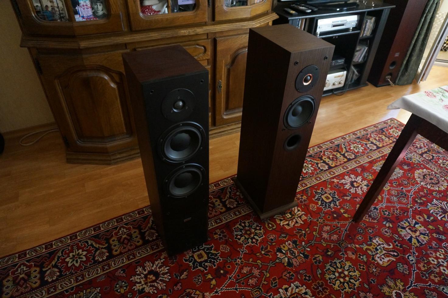

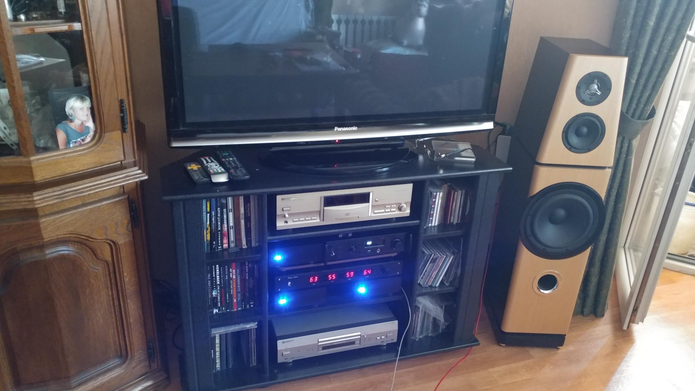

Ну , а сегодня очень важный тест...решил акустику проекта Satory прослушать дома, в реальных условиях,т.к. многие специалисты предупреждали...дома звук будет ДРУГОЙ...причем , как правило возникают проблемы....
Блин, пока все перетащили ( взвесил, кстати колонку....35 кг, каждая!!), полдня прошло....кабели , акустику, усилители и др... Начал монтаж...проводов куча!(((( места мало((( Вся аппаратура встала довольно симпатично и солидно!!

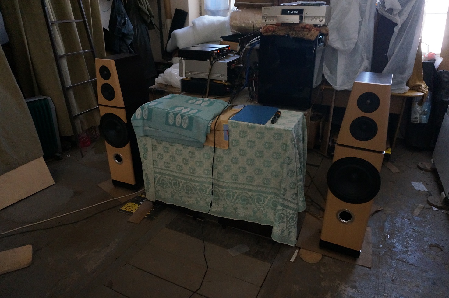

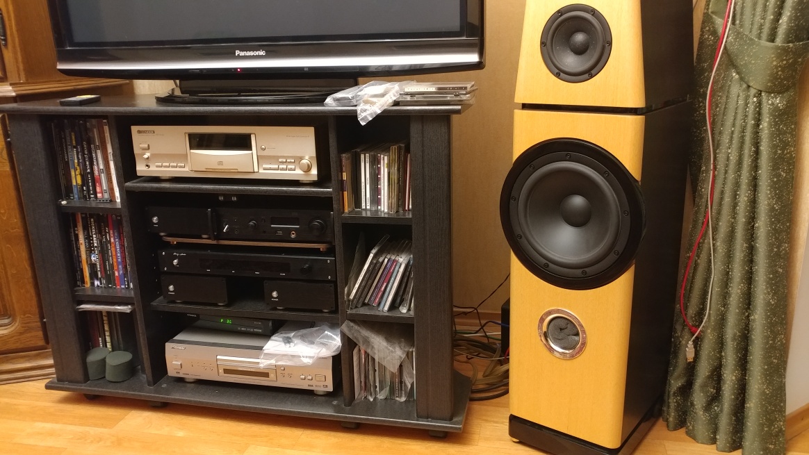

Ну и полдня сегодня слушал систему ( в т.ч. жена минут 40. Такого еще не было, чтобы ей так понравился звук, обычно...сделай тише, еще тише....вообще выключи!)))) Звук РЕАЛЬНО напоминает ламповое звучание...мягкий, комфортный, не напрягающий, можно слушать бесконечно долго!!!!! Бас!!!! ну такой глубокий...рельефный, осязаемый, аккуратный......Удивил, честно говоря....ВСе остальное тоже отлично!!!Может я просто соскучился по хорошему домашнему звучанию.
Для интереса подключил на вход сетевому плейеру Teac свой старенький олдскульный СД-проигрыватель Pioneer PDS-06 по коаксиалу. Включил первый попавшийся диск...СУПЕР!!!!!! Вот это да!! Вот это ЦАПИЩЕ!!!!!!!!!

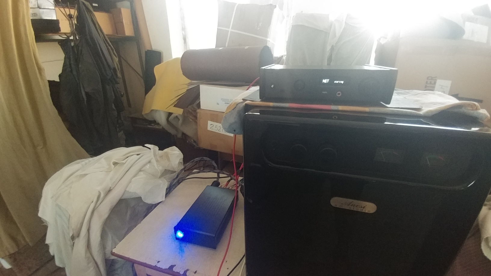

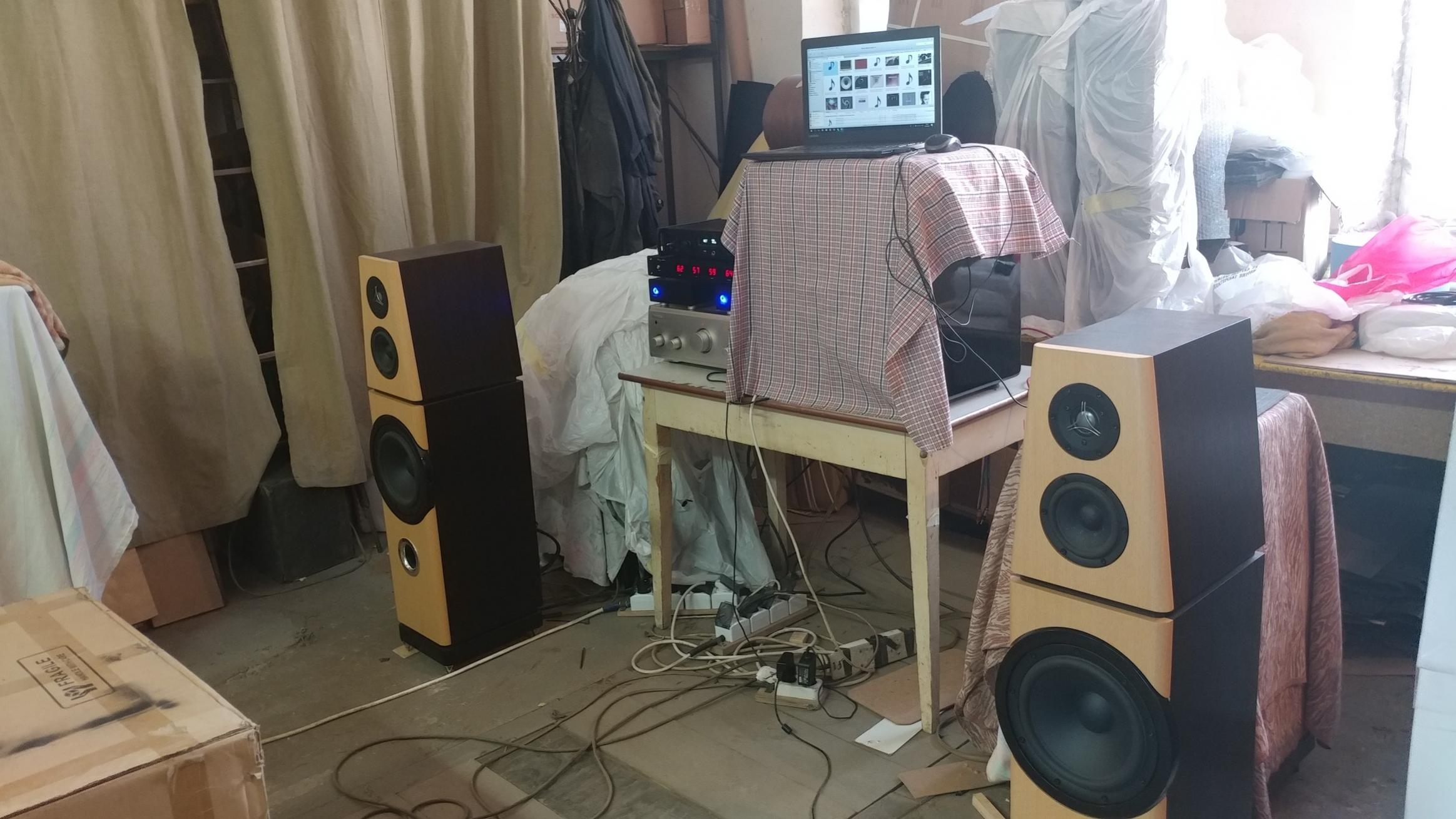

Небольшое дополнение:.... пригласил опытного и искушенного эксперта-коллегу....прослушать проект в домашних условиях. Это самый важный этап! Перед этим сам пришел к выводу...надо закрывать фазоинвертное отверстие, должен играть ЗЯ. НЧ головка Satory с такими замечательными параметрами, что в 40л закрытого ящика уверенно играет 30Гц!!!! Проверил и 7 трэком соревновательного диска ЕММА и старыми дисками Iasca, на которых прописан орган с такой частотой. Шикарно звучит бас...глубоко, рельефно, мягко , комфортно.. Ну что, понравилось коллеге звучание....замечание было одно: недостаточная глубина сцены при данной установке АС...близко у стены...30см...((( Но с этим придется мириться...Общий вывод такой: для неподготовленного жилого помещения звучание ...замечательное!

Что мешает выдвинуть еще на 15 см.
это может исправить - глубину сцены.
