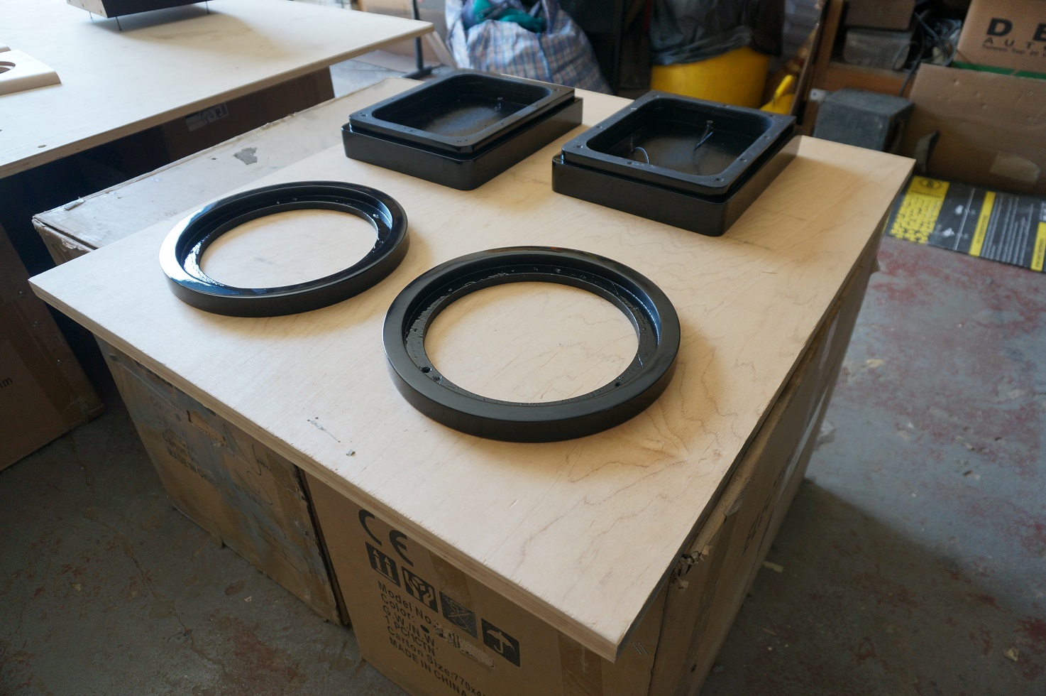

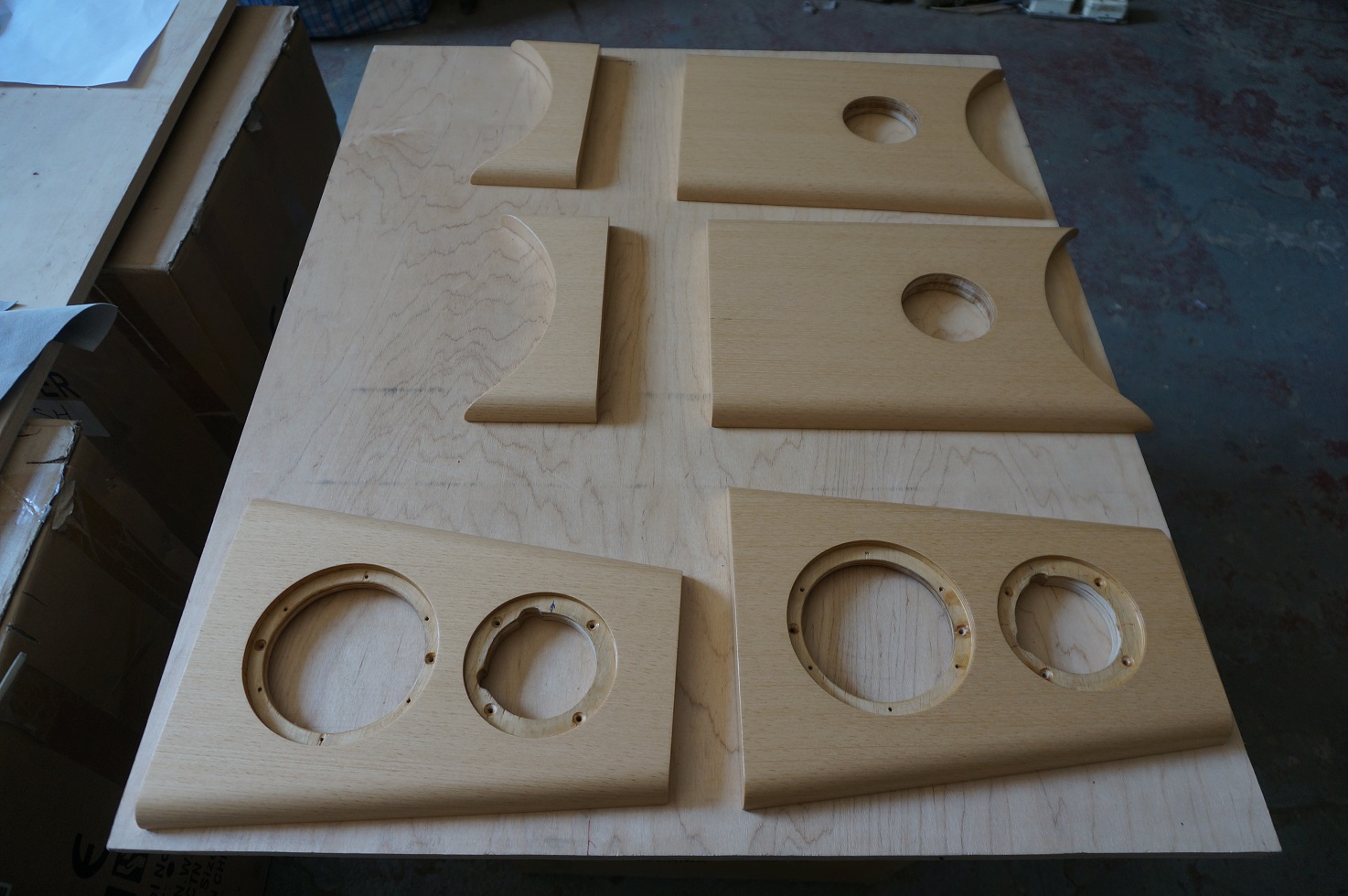

День 10-й.... ( я немного был неточен по нумерации )....

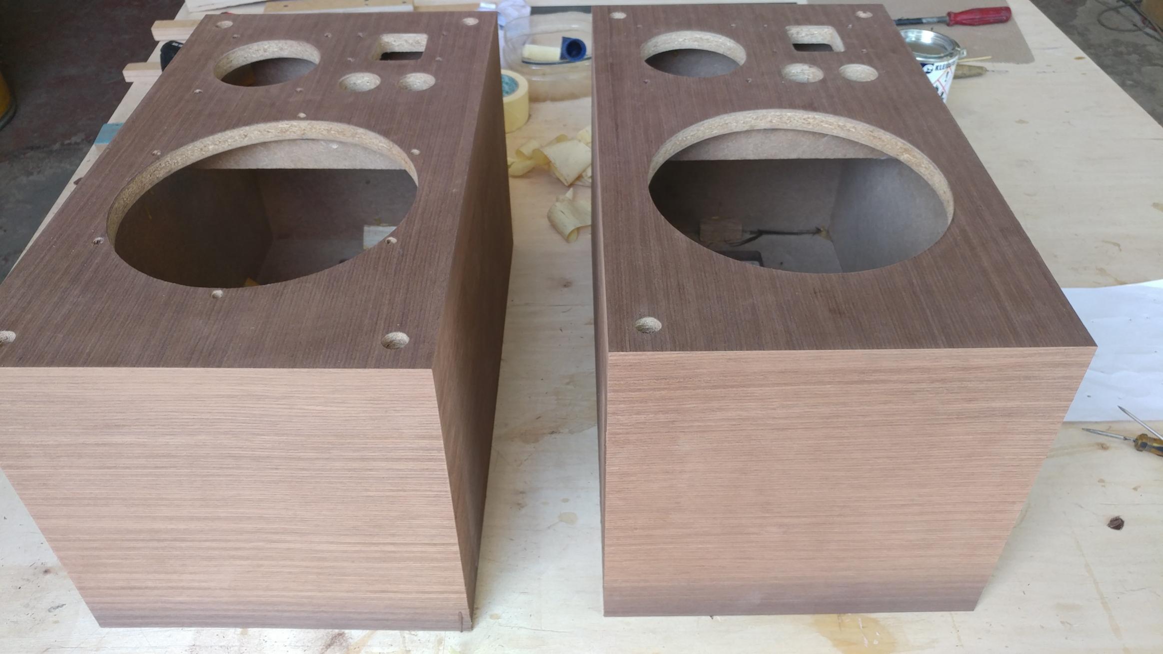

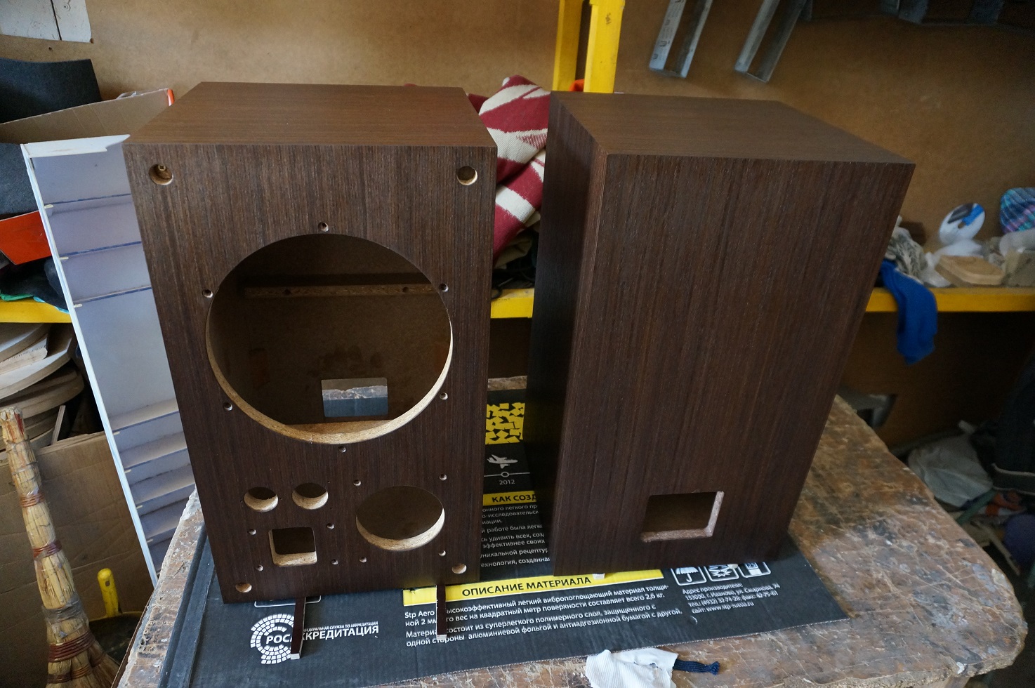

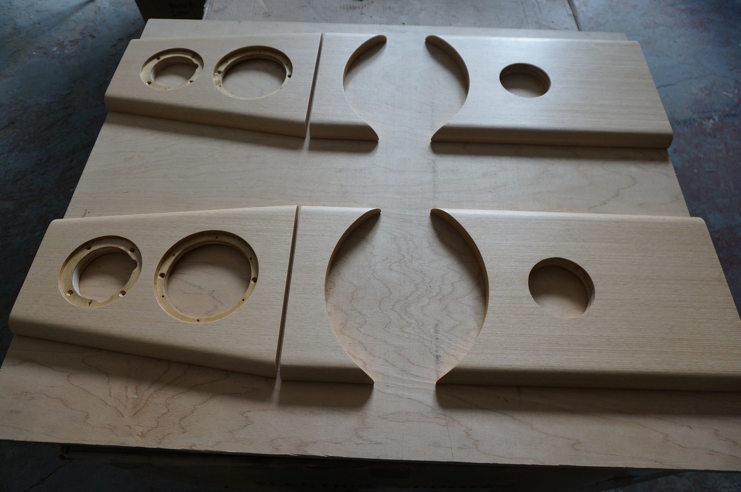

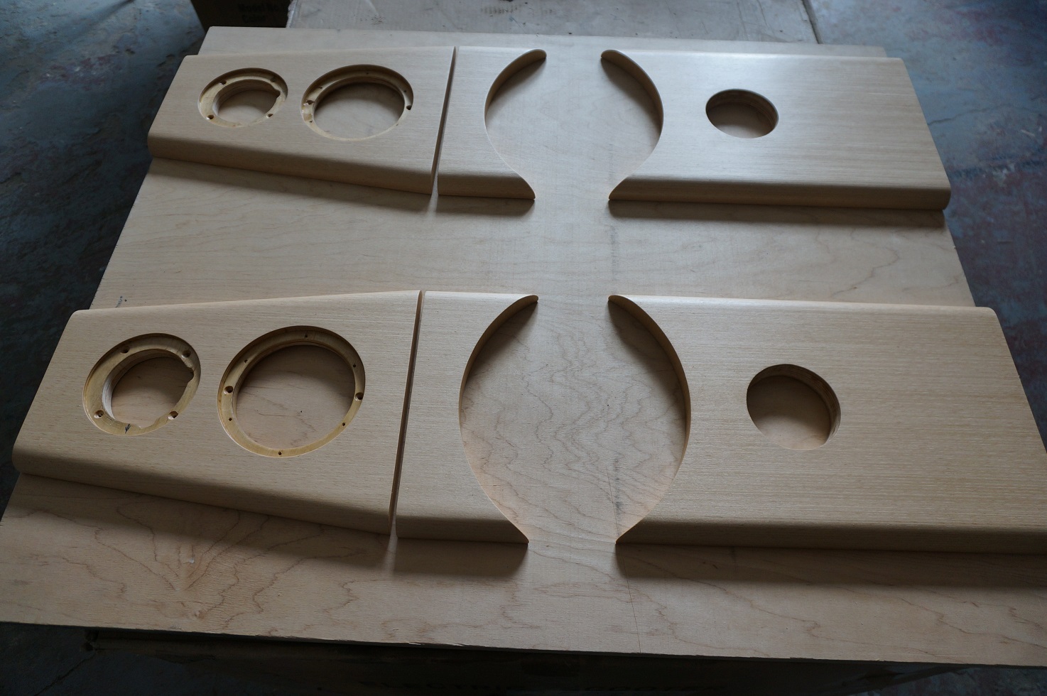

Шпонировали самые сложные и ответственные детали : лицевые панели, торцы, вставки и т.д.... Отшлифовали... Нетерпелось установить и соединить воедино детали..хотя бы частично увидеть общую картину.. Шикарно смотрится.....)) Для ручной работы качество близкое к идеальному))))

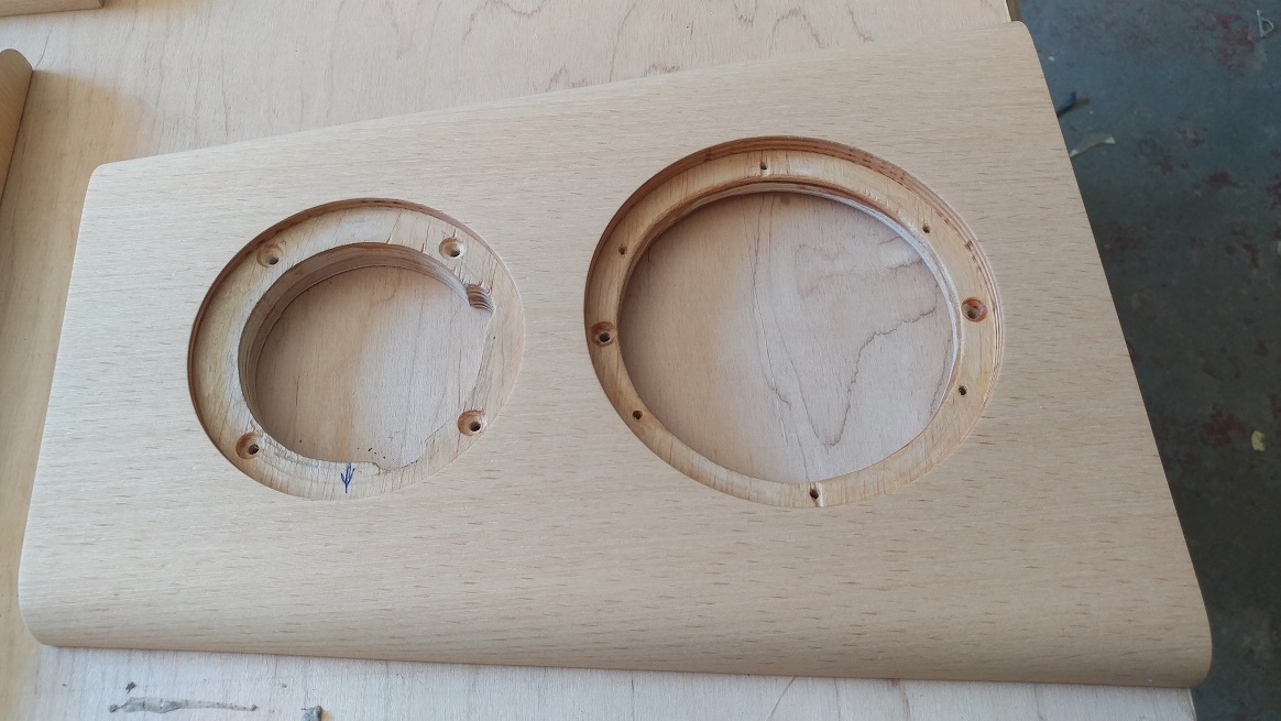

День 11-й...

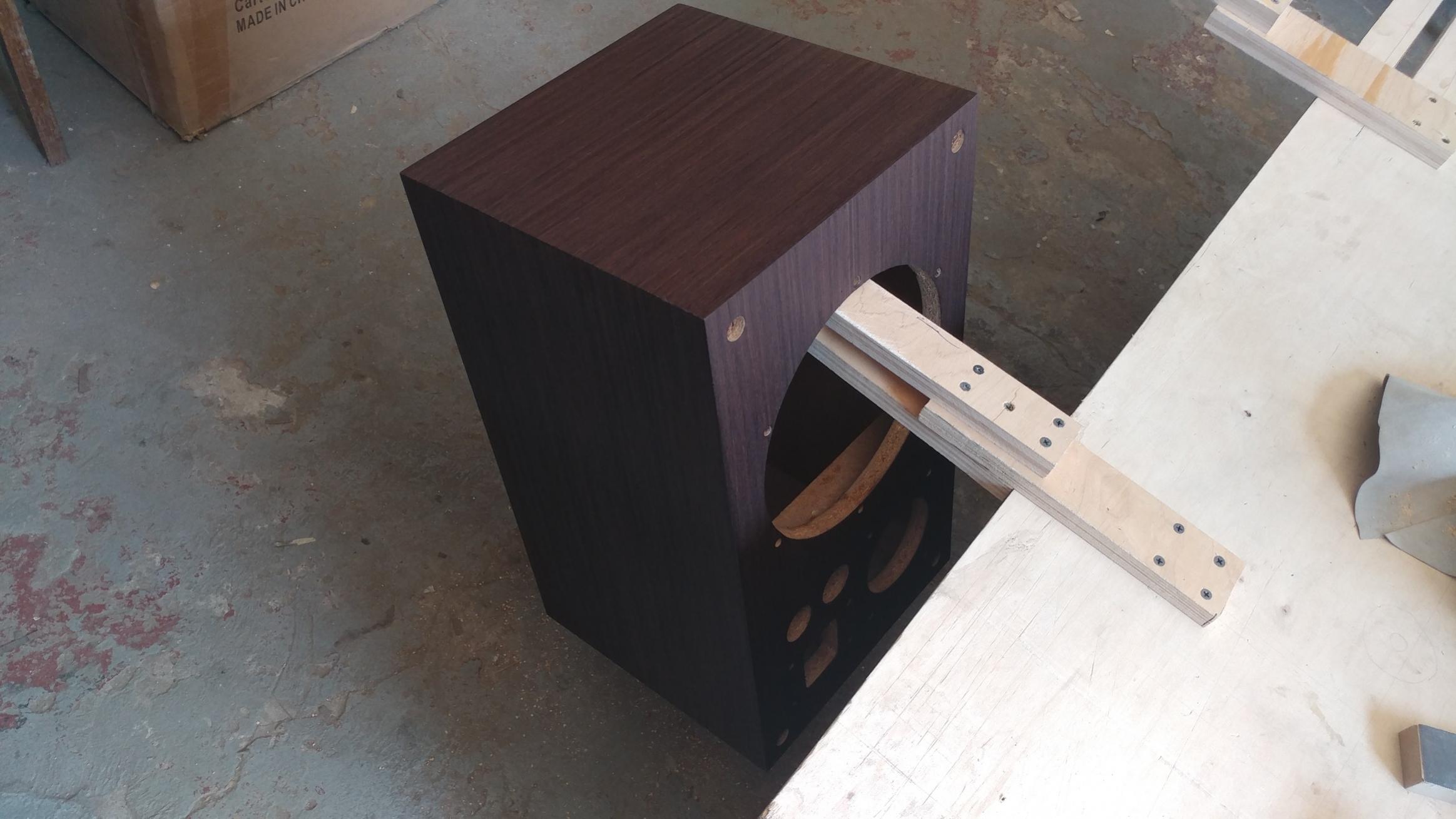

Сегодня детали, подлежащие покраске, вторично загрунтованы... А все детали со шпонированным покрытием тщательно отшлифованы и покрыты первым слоем... Натуральное дерево....оживает !!

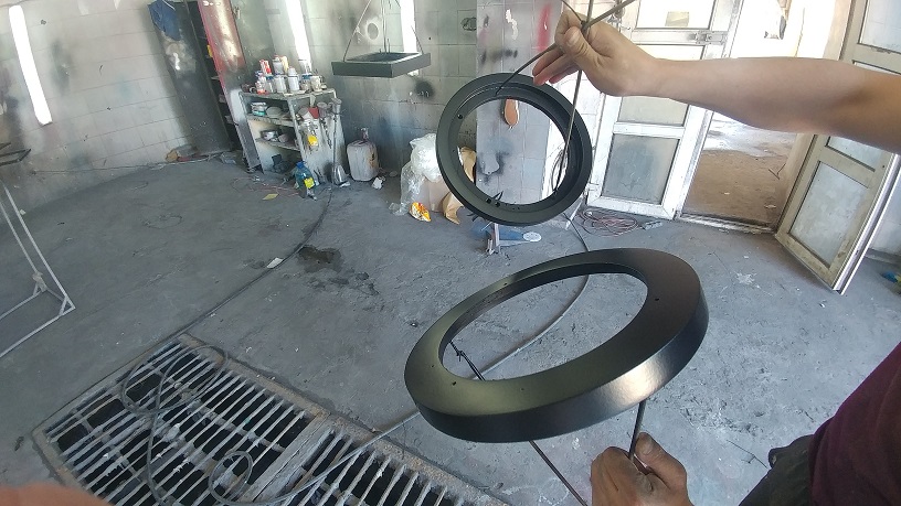

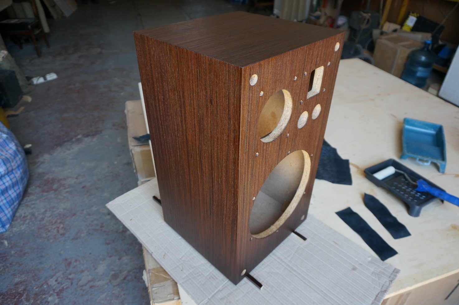

День 12-й .....

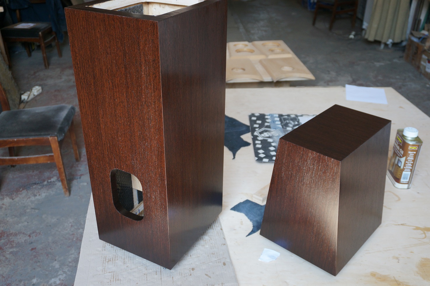

Закончили покраску всех деталей...под черным лаком.. и 3-х слойное покрытие шпонированных деталей...Мда....порода дерева шикарная..очень симпатично выходит и КАЧЕСТВЕННО!!! Но приняли решение еще пару слоев нанести....для шика!))) Внешний акустики должен соответствовать качеству ее звучания! Пока планируем поканальное усиление с активными кроссами ...прослушаем и примем решение...

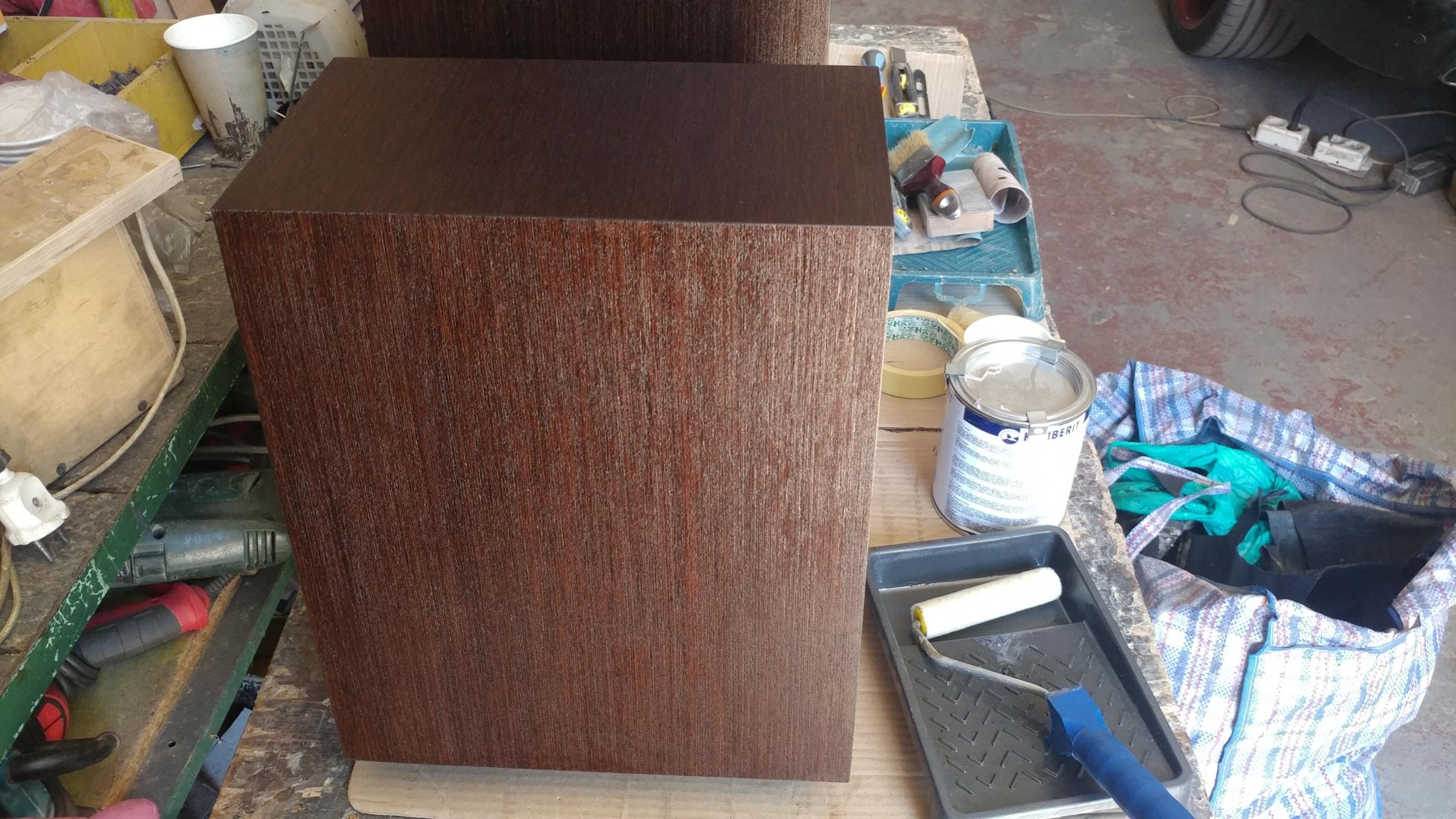

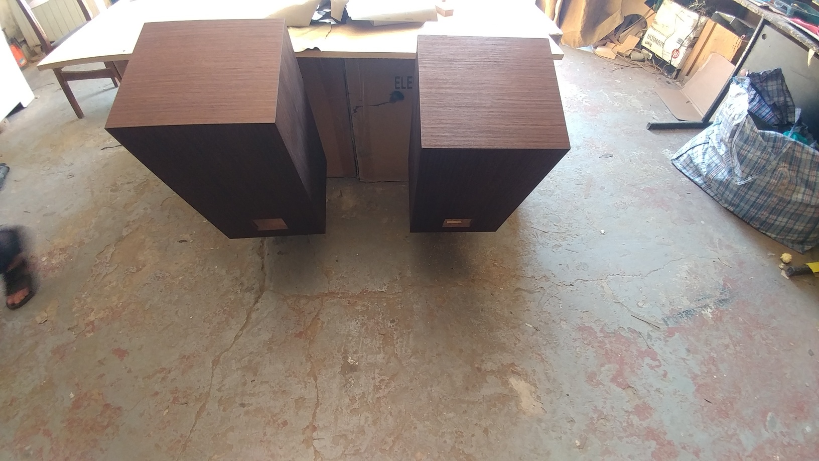

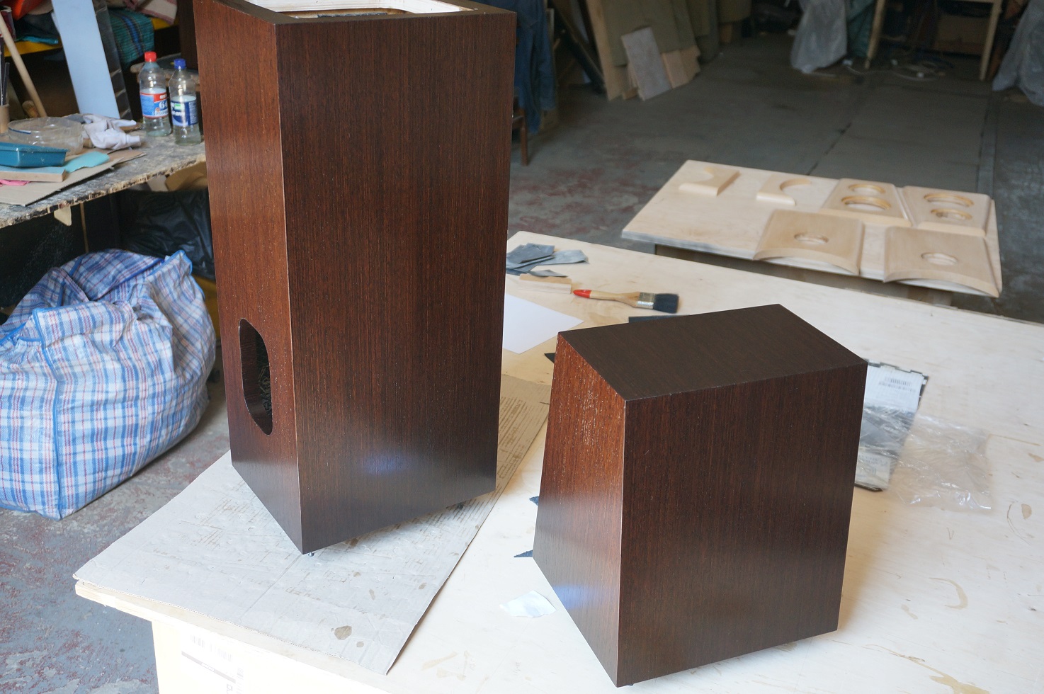

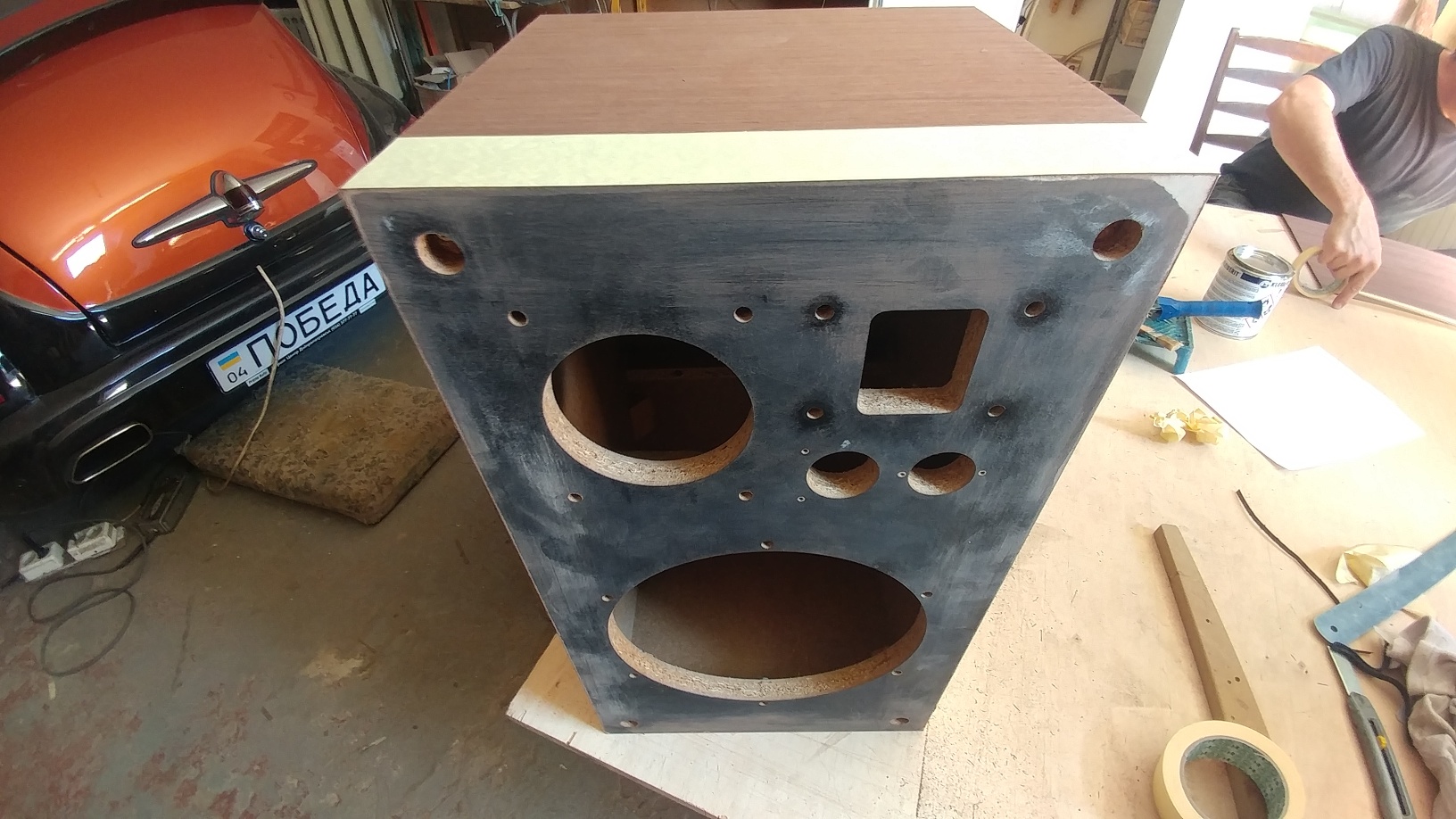

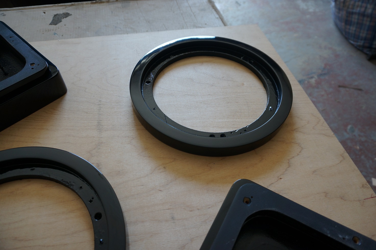

Cегодня закончили шпонирование старых колонок для клиента... И нанесли в 4-й раз покрытие на наши АС... Мда, с каждым слоем покрытия внешний вид улучшается... Интересно, что под разными углами и при разном освещениии заметно меняется оттенок и структура...Очень прикольно!!! Завтра с утра скорее всего нанесем и 5-й слой...

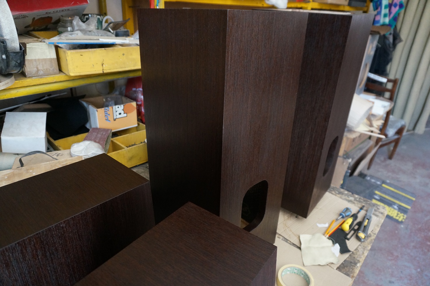

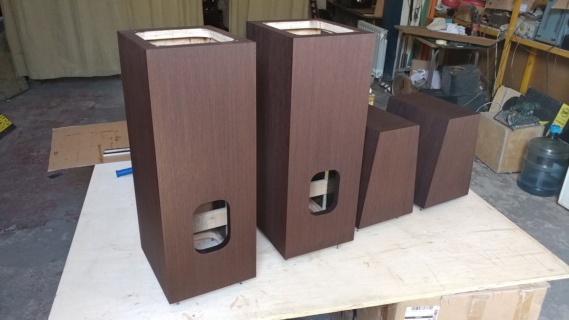

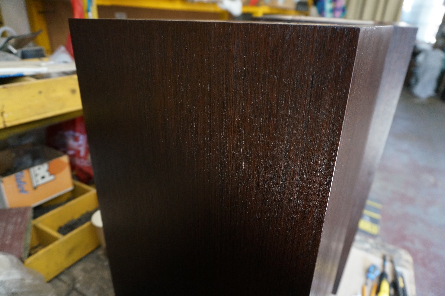

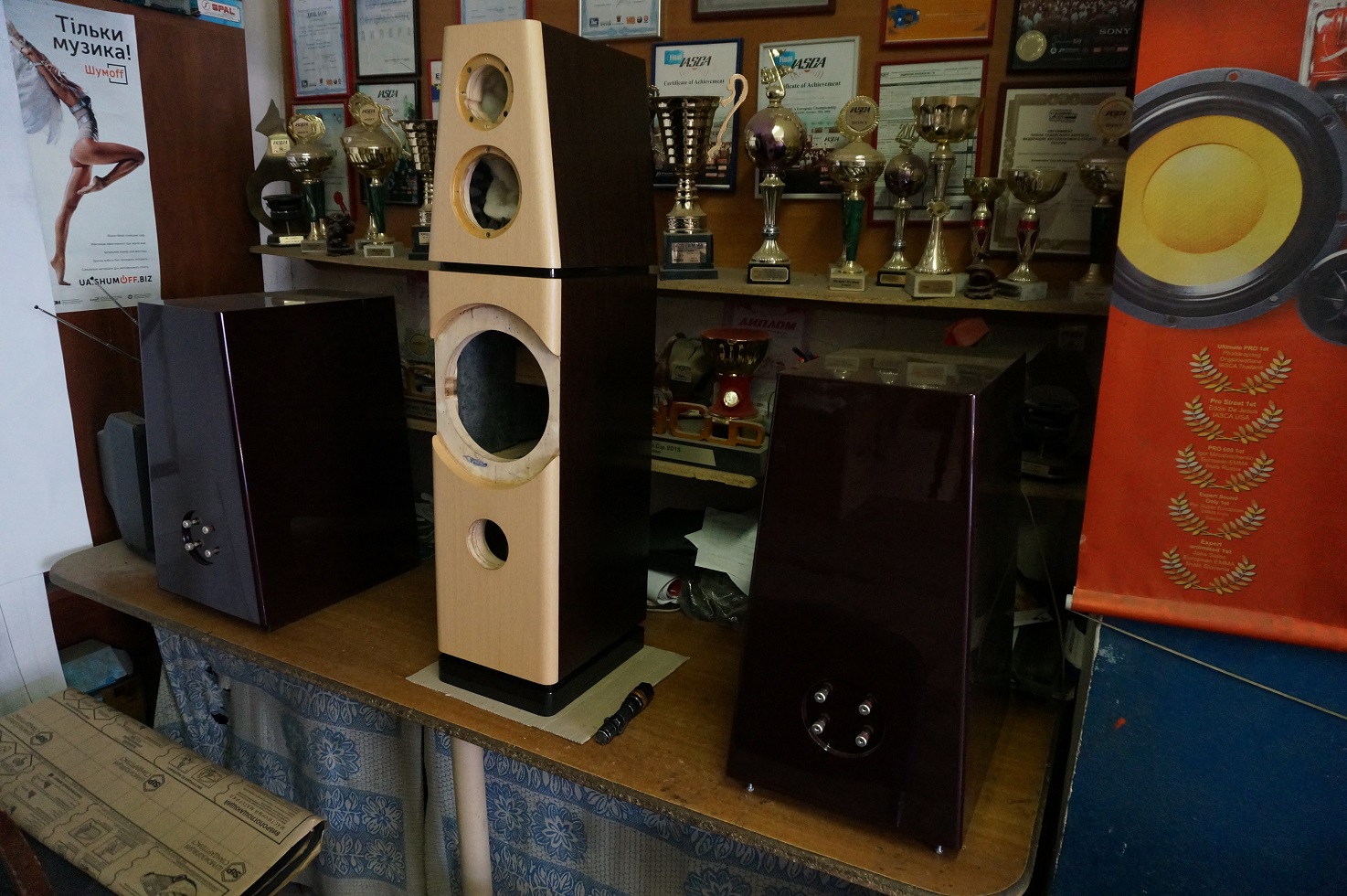

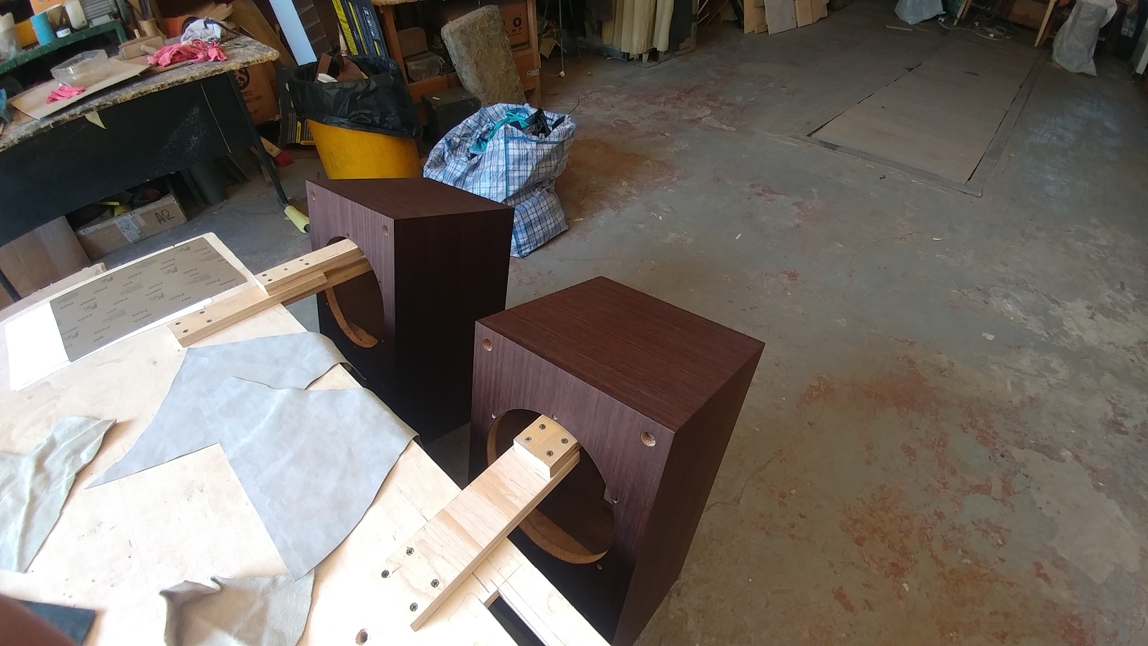

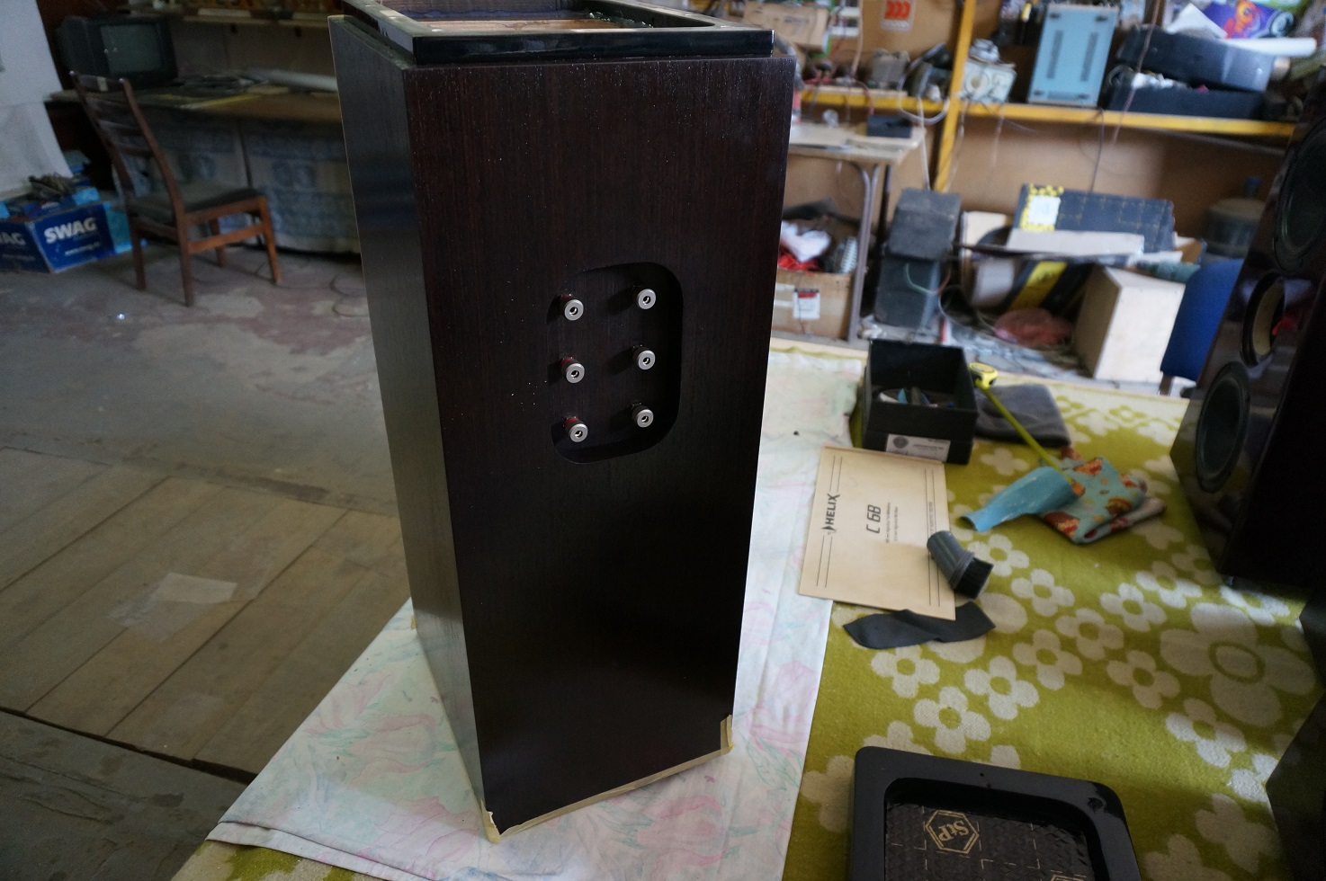

Cегодня нанесли 5-й слой на наши АС проекта Satory. Внешний вид...просто фантастика....но ни хрена снимки со смартфона не передают эту красоту. Настолько УЛУЧШАЕТСЯ внешний вид корпусов при каждом слое, что мы решили выждать и в понедельник нанести 6-й..!!! наверное, последний... Возьму специально фотоаппарат и ....попробую передать эту красоту. Она еще и меняется под разными углами и освещением.
Ну и отшлифовали и покрыли 2-мя слоями клиентские корпуса, по вайберу сбросил ему..он в восторге!!! В понедельник 3-м слоем покроем и сдадим работу! Это будет первая наша реально выполненная работа по шпонированию для клиента!
В общем мы поработали с 3-мя разными породами деревьев шпона...и каждая требует своего подхода!! Очень НЕПРОСТОЙ техпроцесс, требует БОЛЬШИХ трудозатрат, знаний, умения и главное желания, но усилия того стоят!

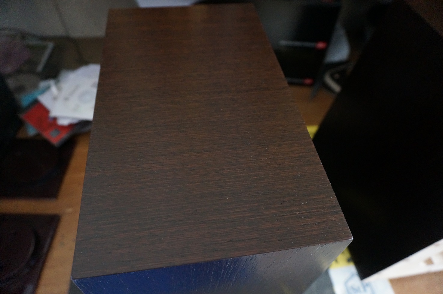

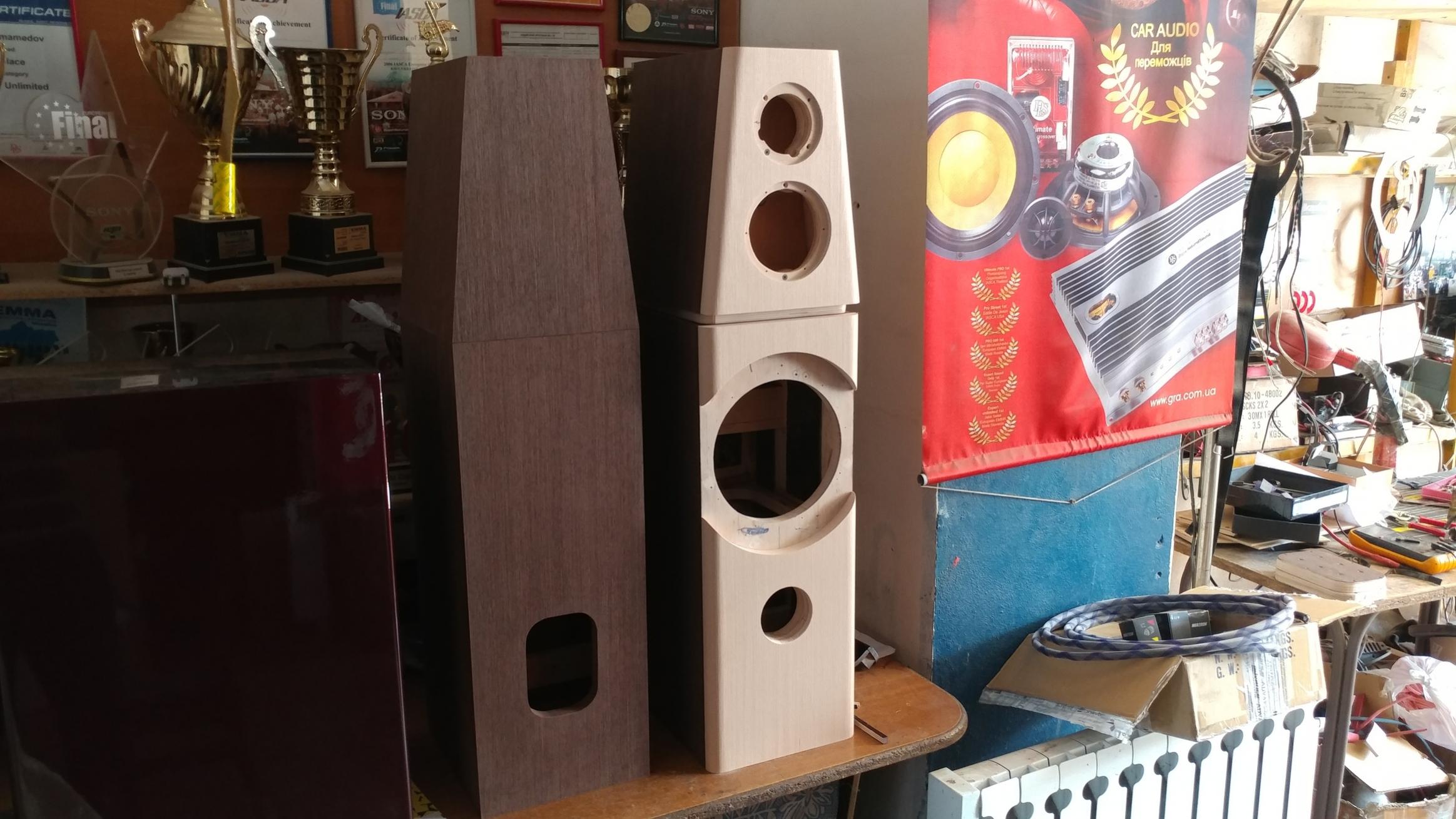

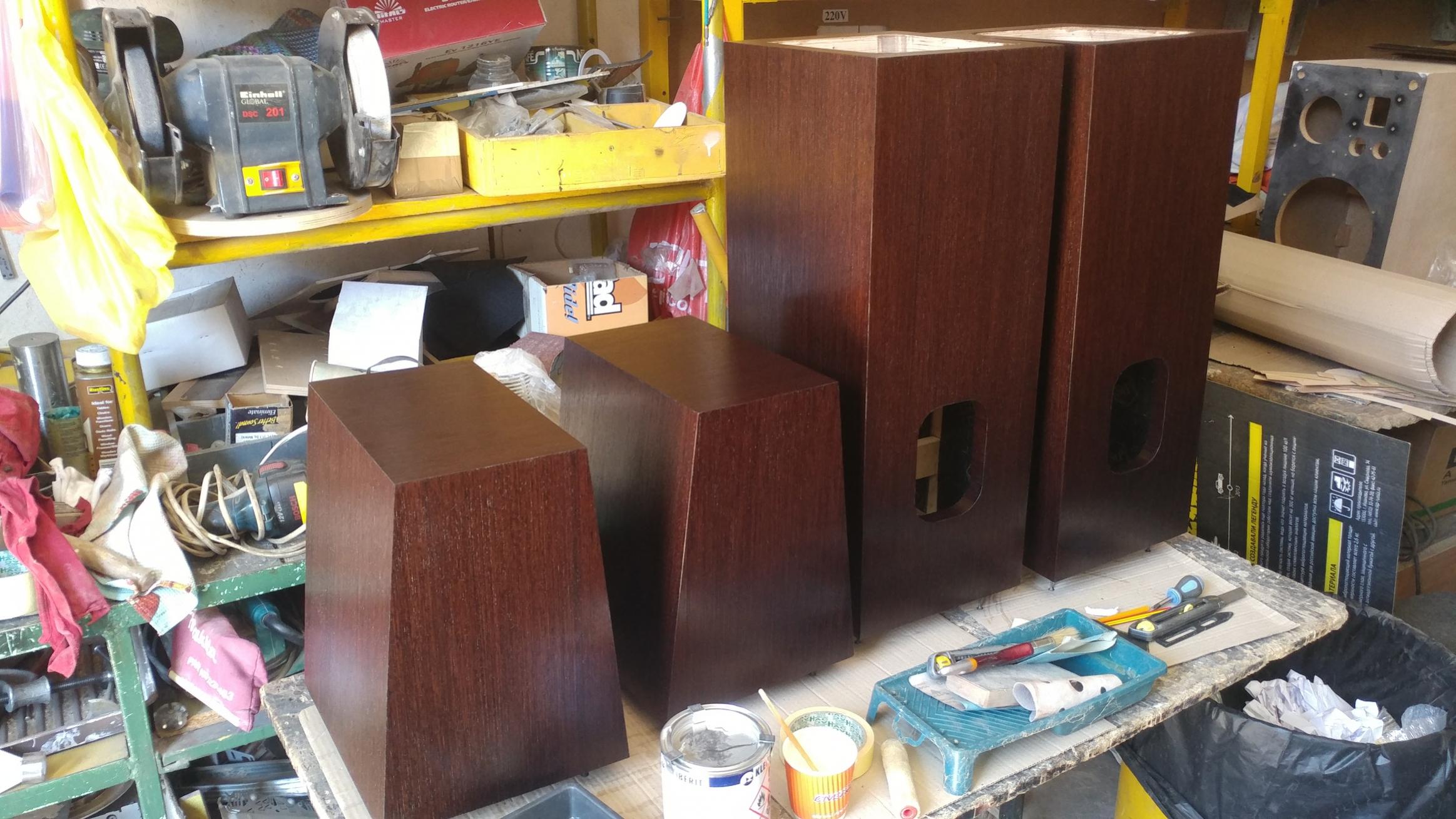

C утра нанесли 3-й слой покрытия на ремонтные корпуса...Очень прилично смотрятся... заказчик ОЧЕНЬ доволен! Можно увидеть, как меняется цвет отделки под разными углами...

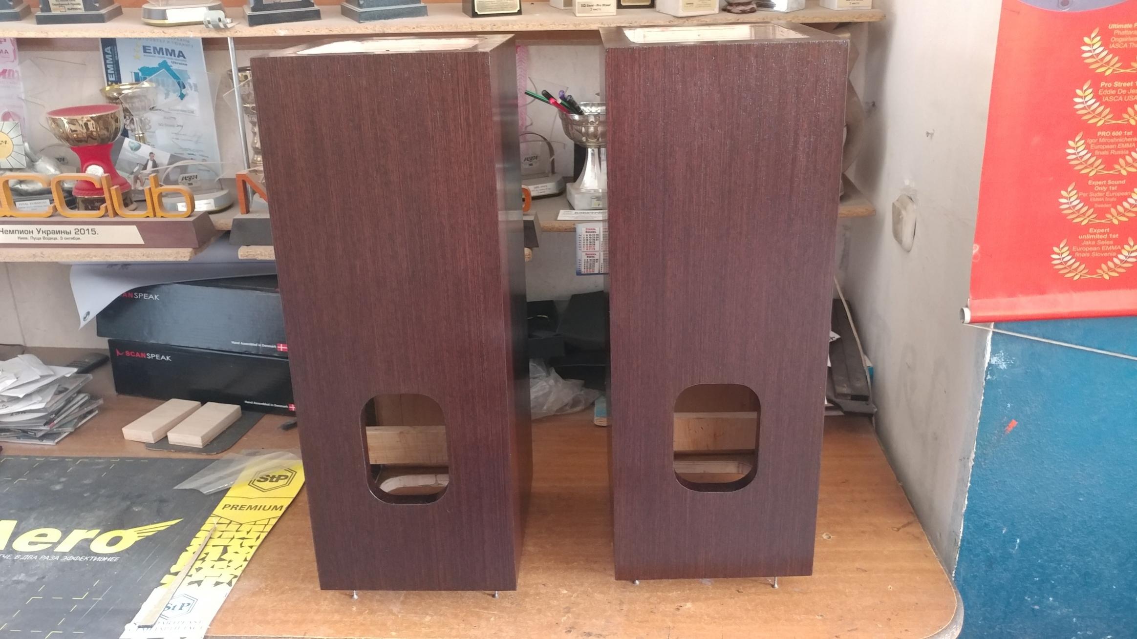

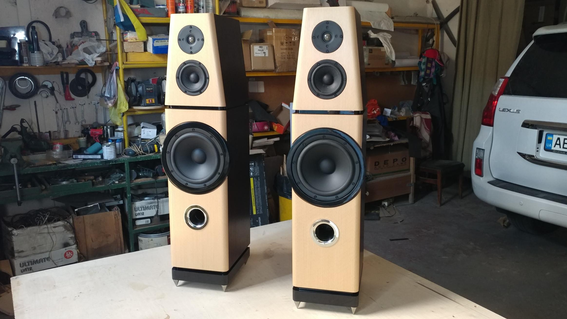

Ну и нанесли на акустику проекта Satory 6-й слой покрытия)))) Все ...уже последний...))) И так классно смотрятся

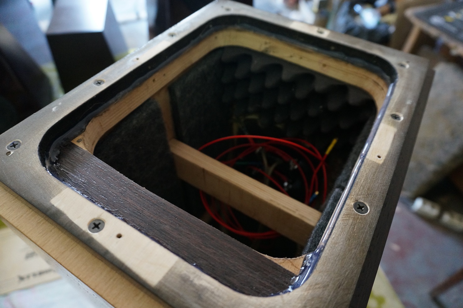

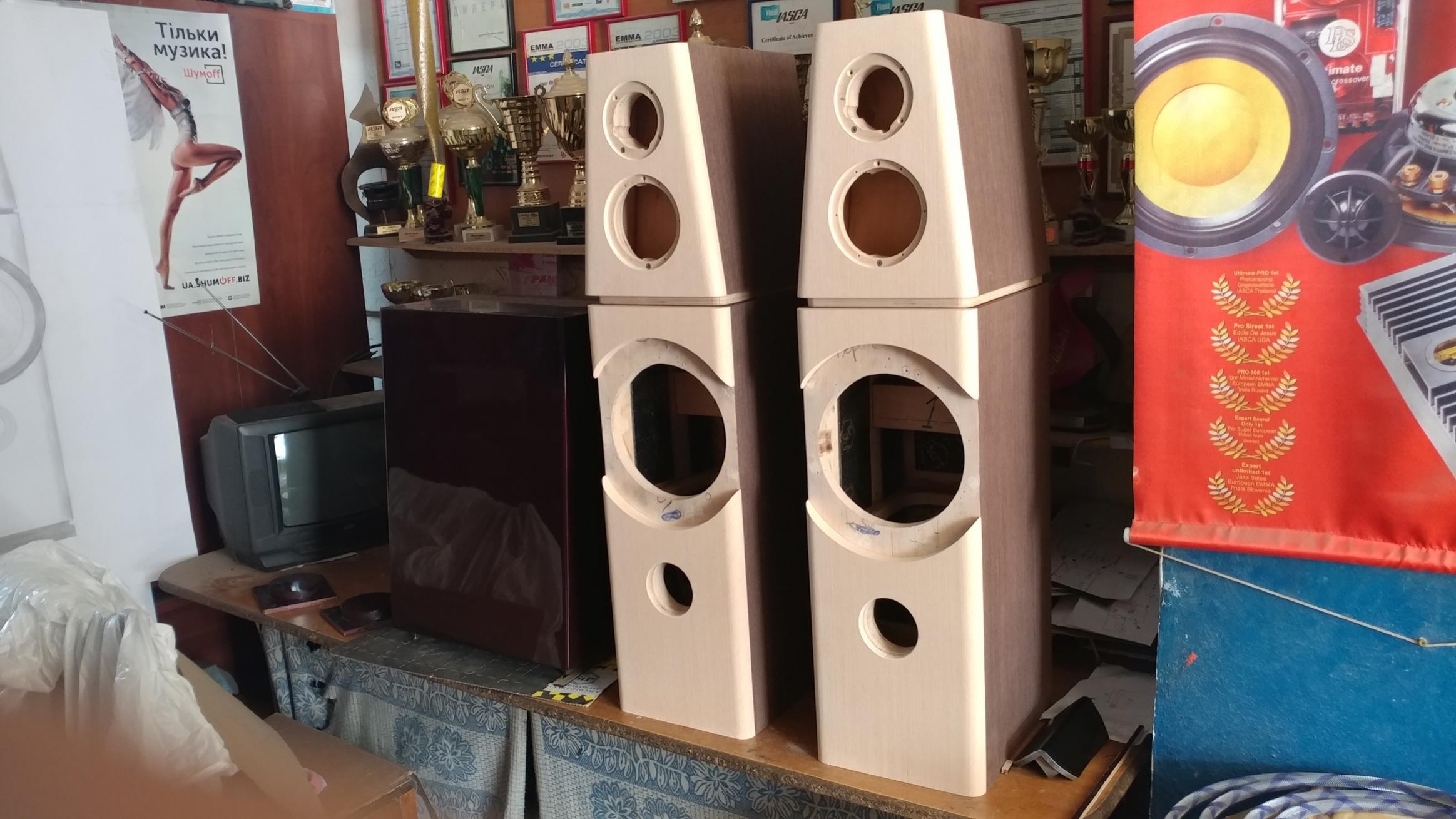

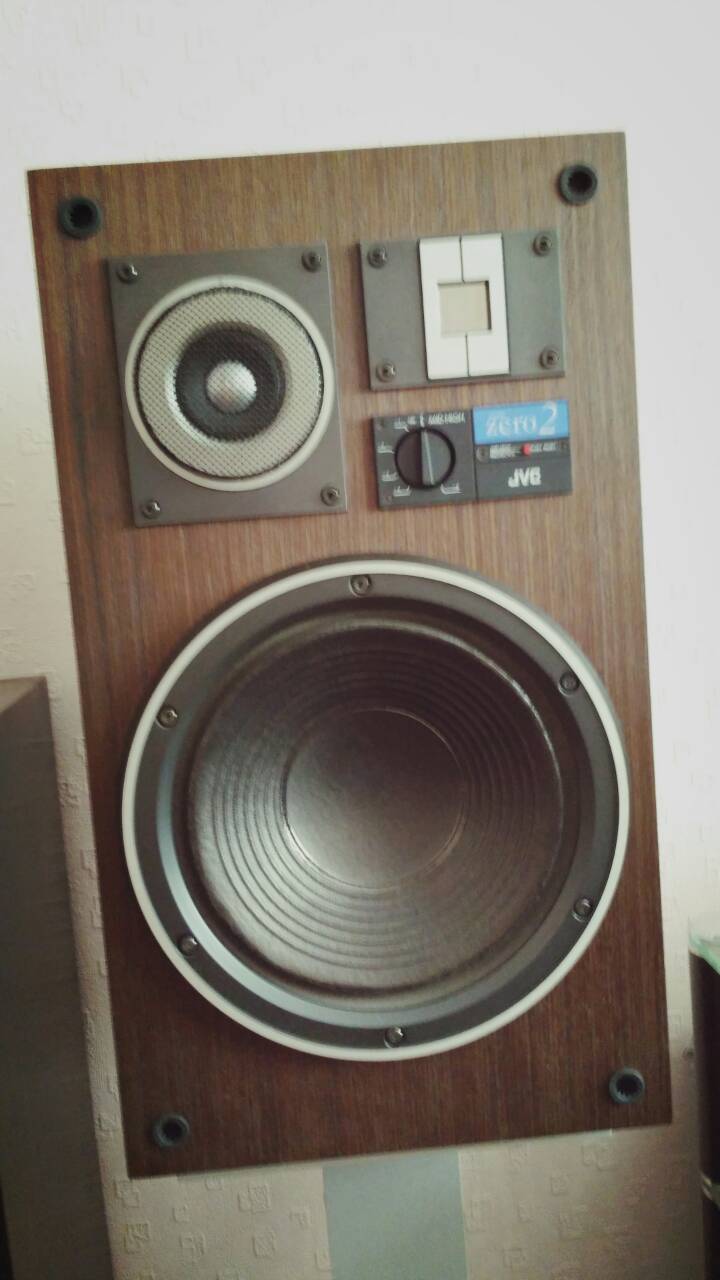

Клиент прислал фото олдскульной акустики, которую мы шпонировали...JVC оказалась.. Очень доволен!! Правда фото мы не поняли...
Наконец то приступили к сборке акустики Satory....как всегда скрупулезно и качественно. Входные клеммы как обычно...tri-amping, на всякий случай))) Собранная на 80 % акустика радует глаз....классно и качественно!! И дорого смотрится)))

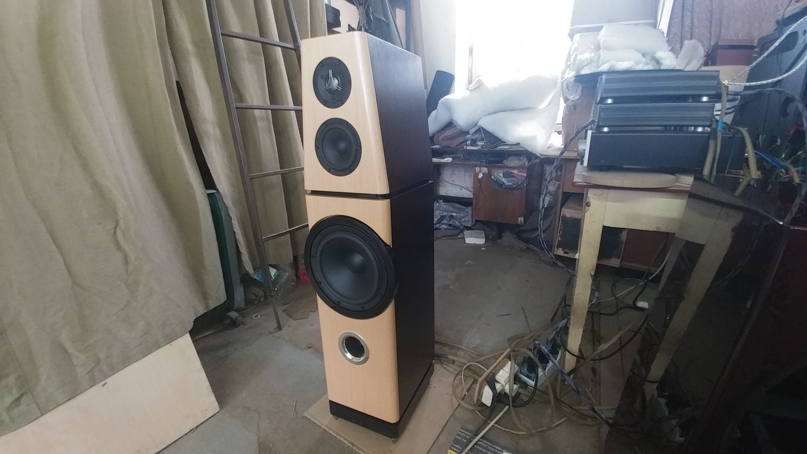

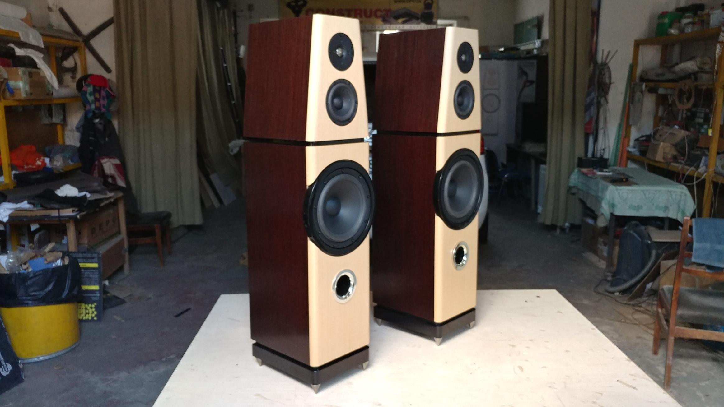

День 15-й....

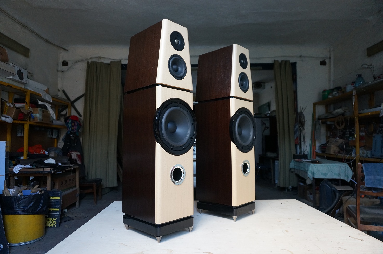

Наконец то он наступил...день, когда мы закончили акустику Satory...!!
Конечно, она без фильтров, но полностью собрана и готова к настройке и прослушиванию в поканальном режиме с активными кроссоверами!!
Внешний - ШИКАРНЫЙ!!! и ДОРОГОЙ!!!даже лучше, чем мы ожидали!
Кстати , в жизни акустика выглядит ЗАМЕТНО лучше, чем на фото....
По качеству примененных материалов, конструкции и изготовления , а также по качеству примененных динамиков полагаю хай-энд начального уровня. По звучанию.....не знаю....достигнем ли мы уровня внешнего вида... Посмотрим! По крайней мере пока что все мы ОЧЕНЬ довольны!!

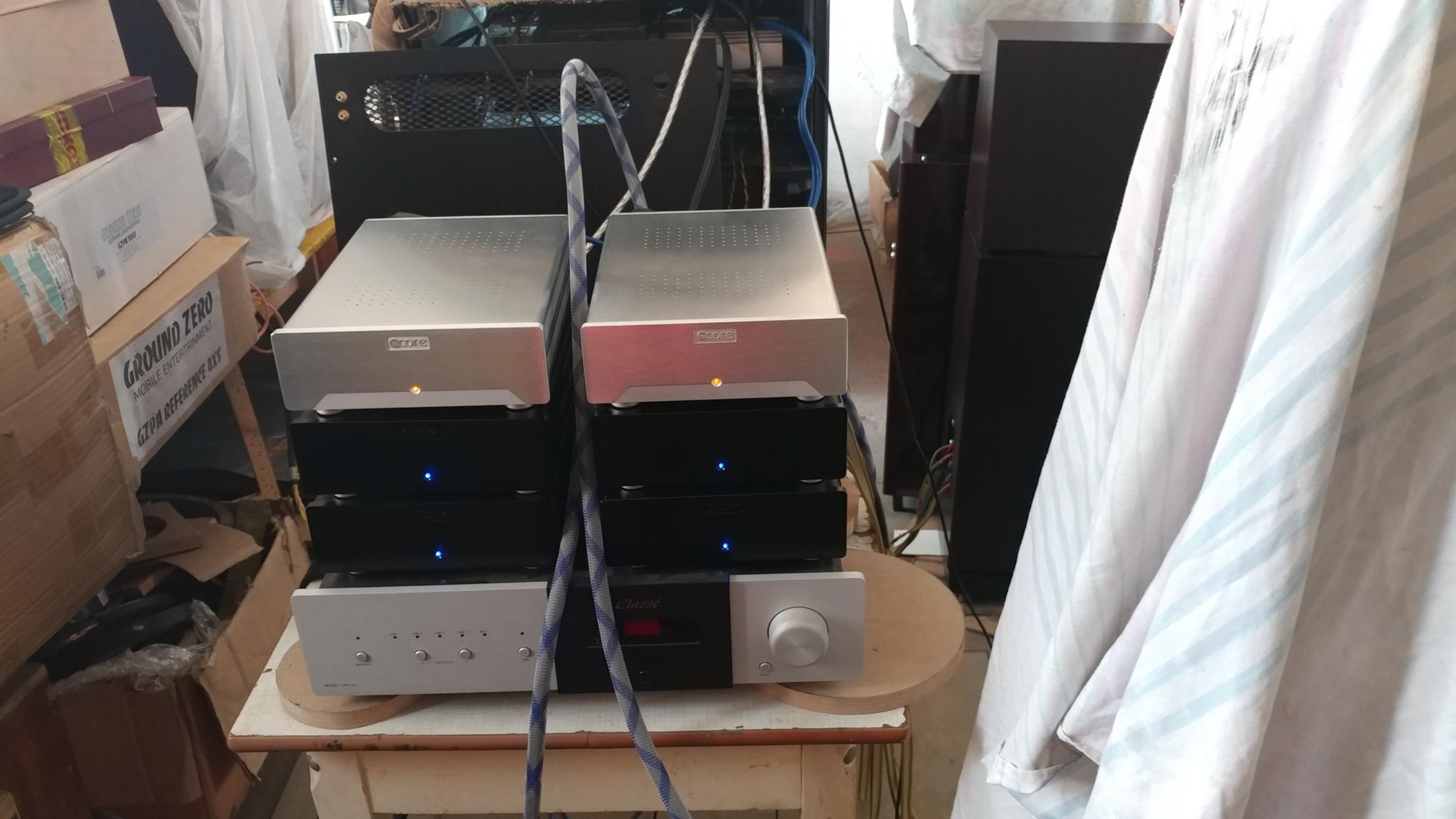

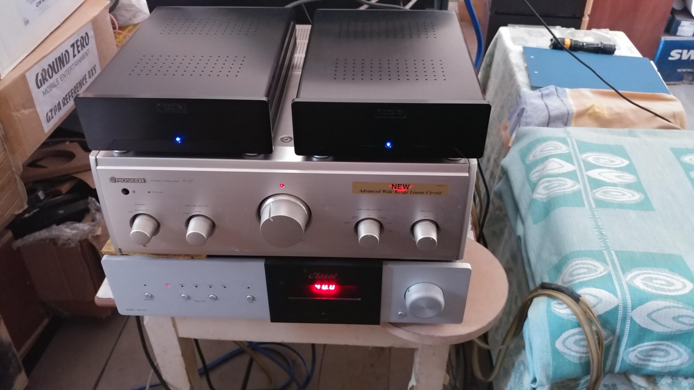

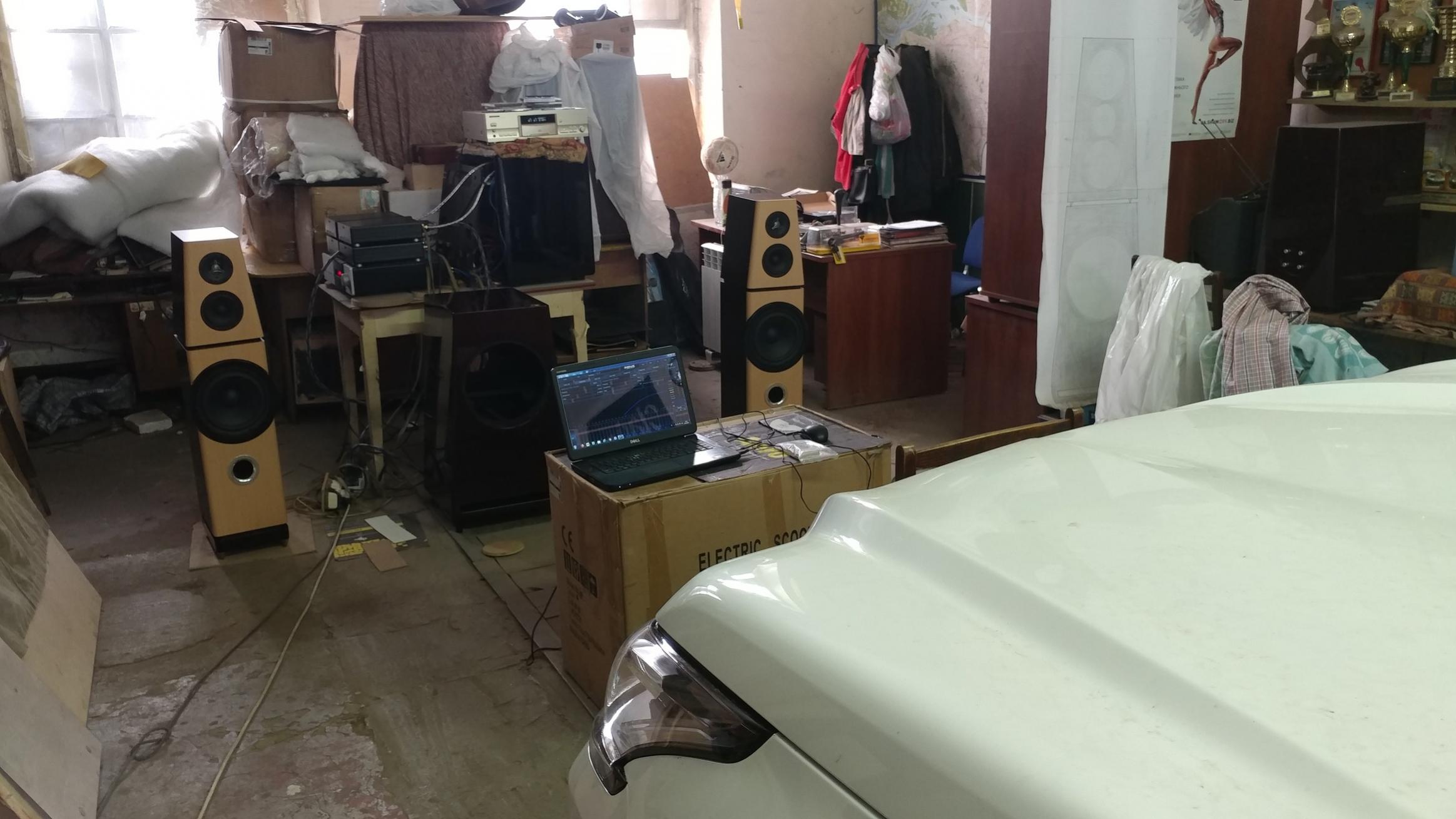

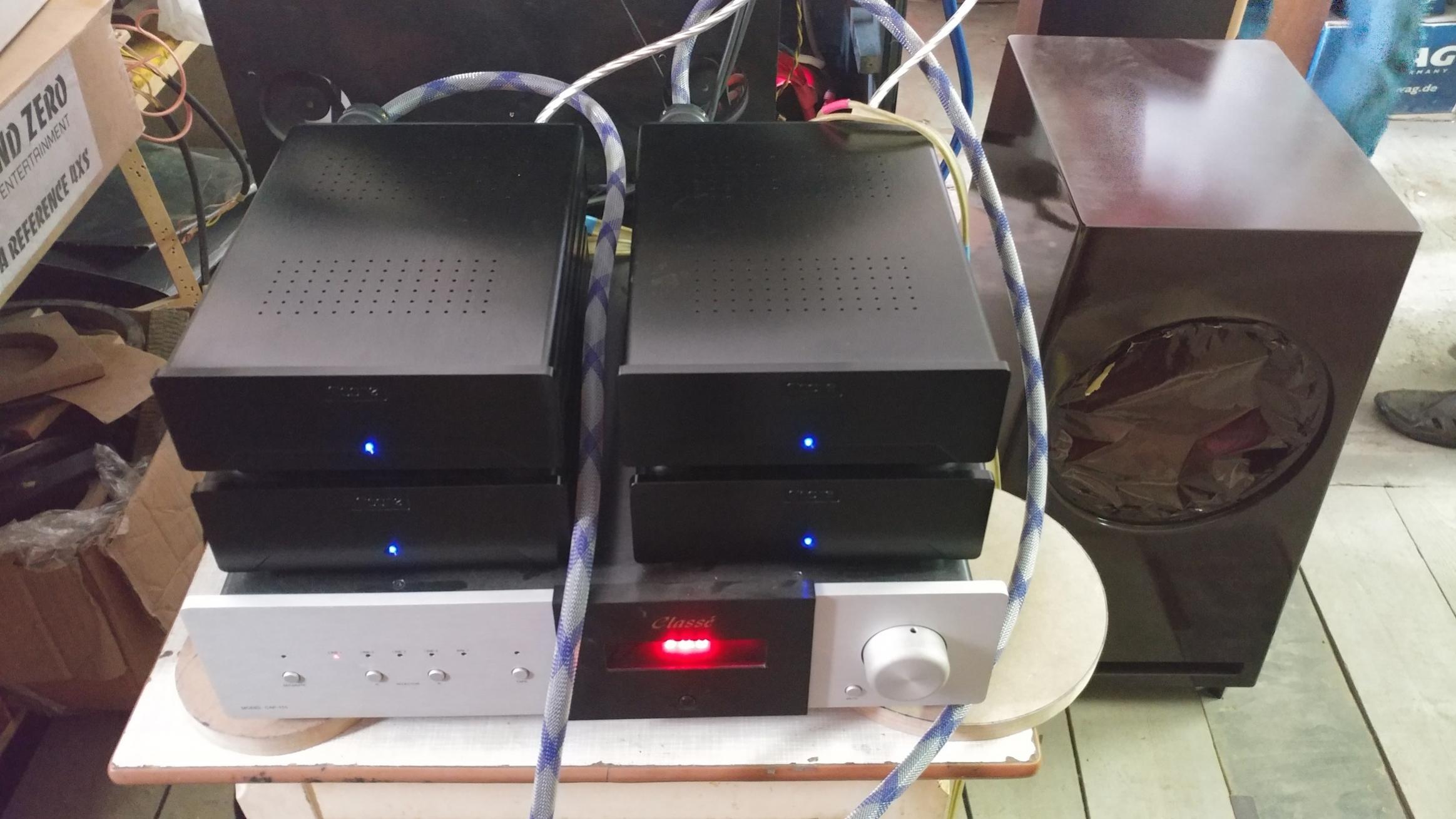

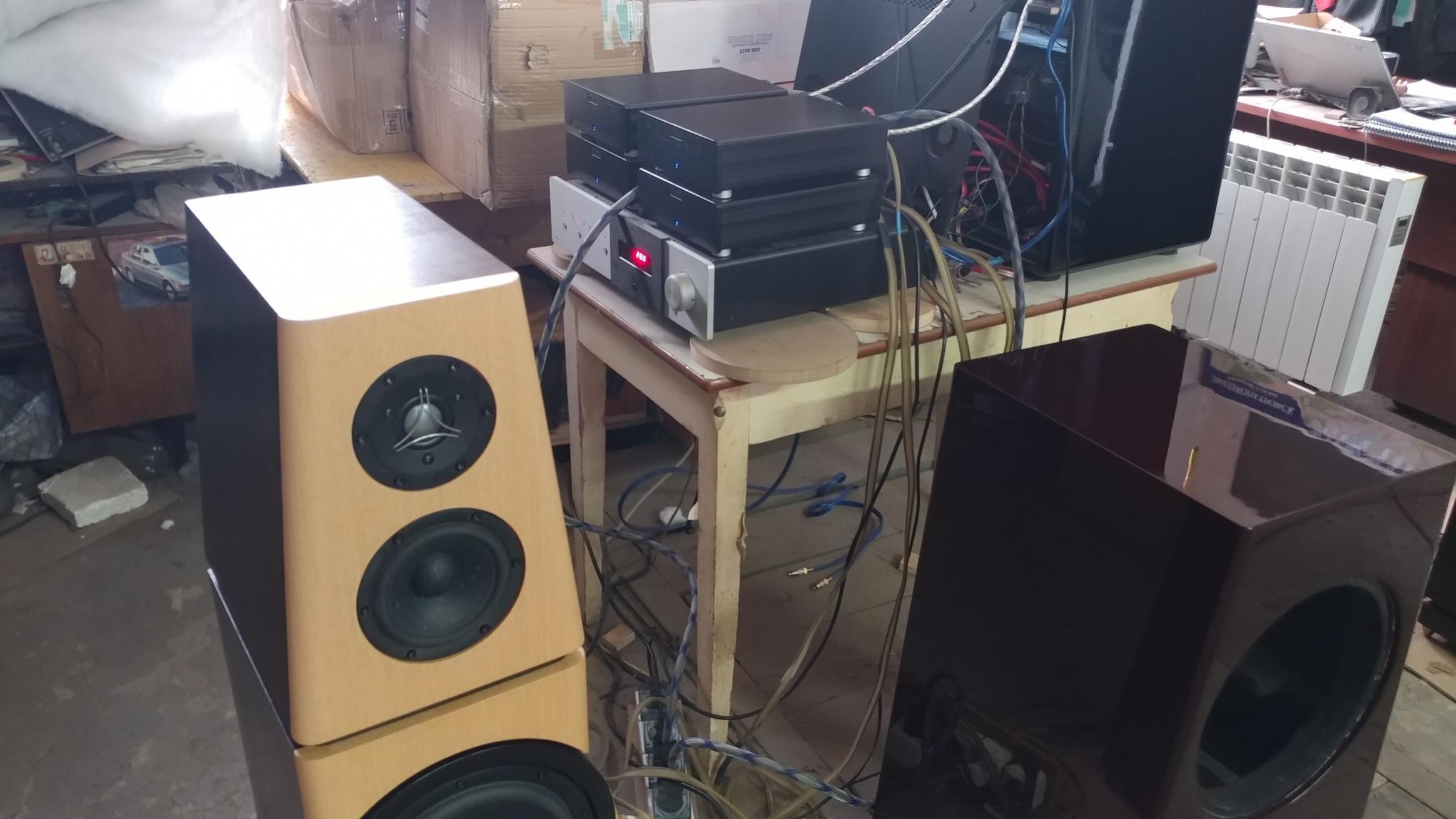

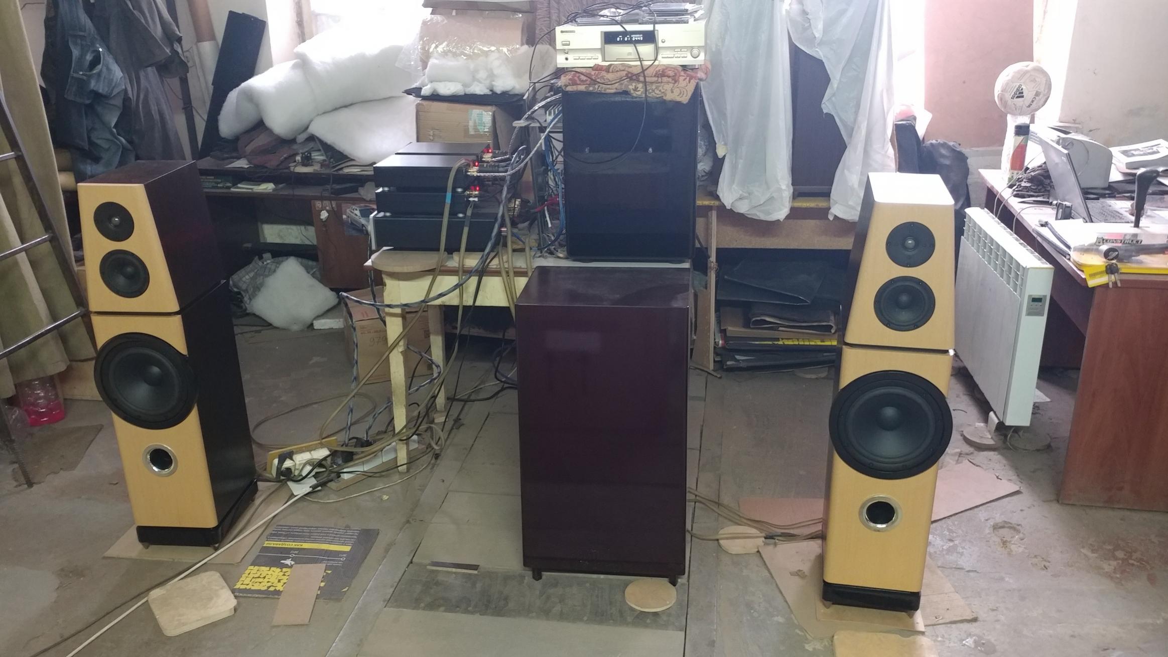

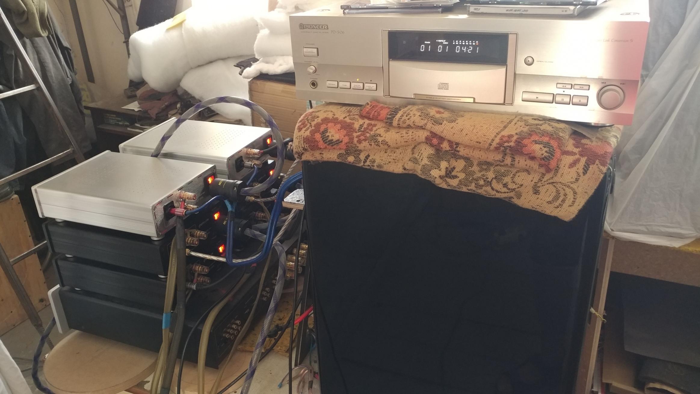

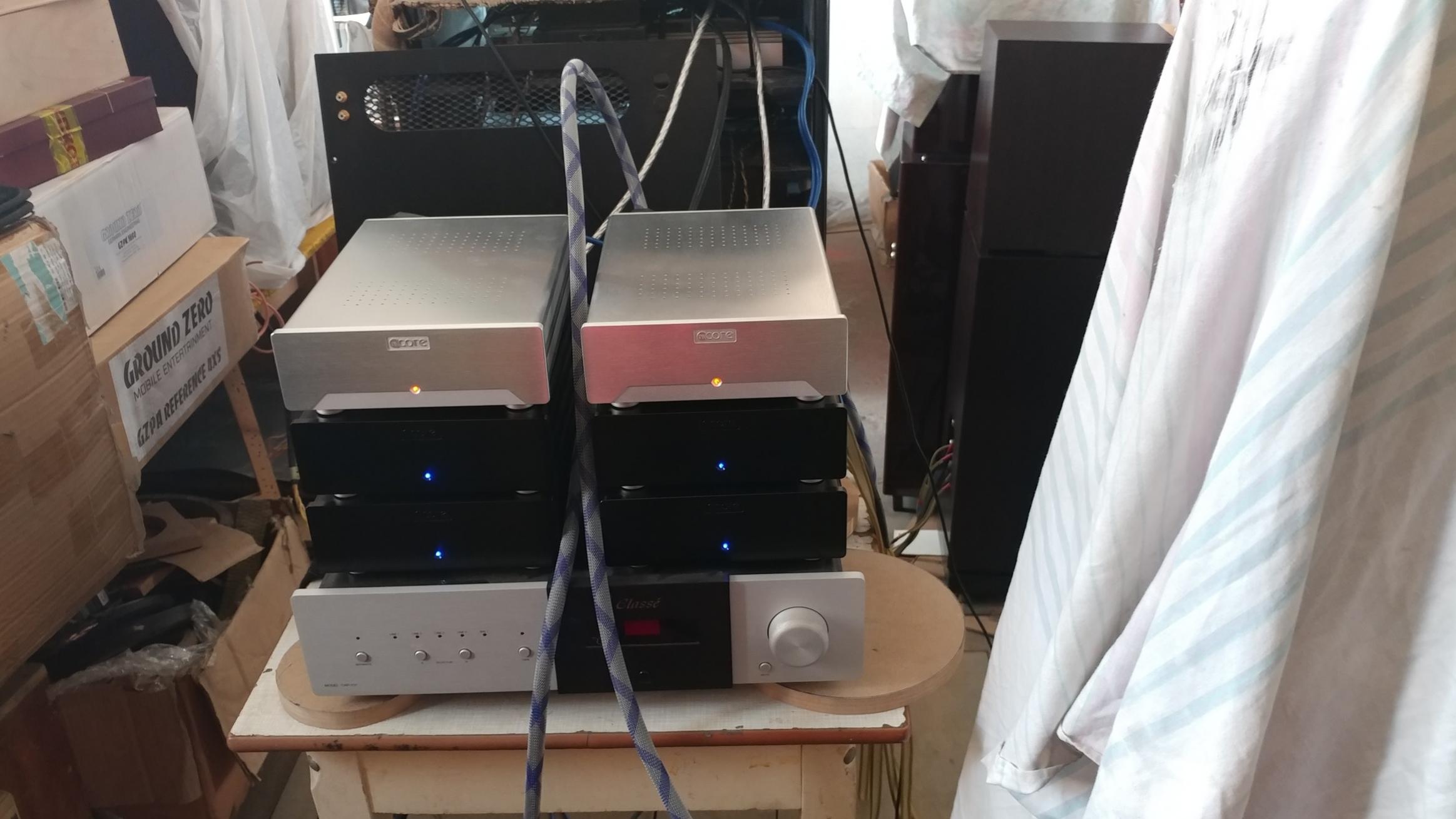

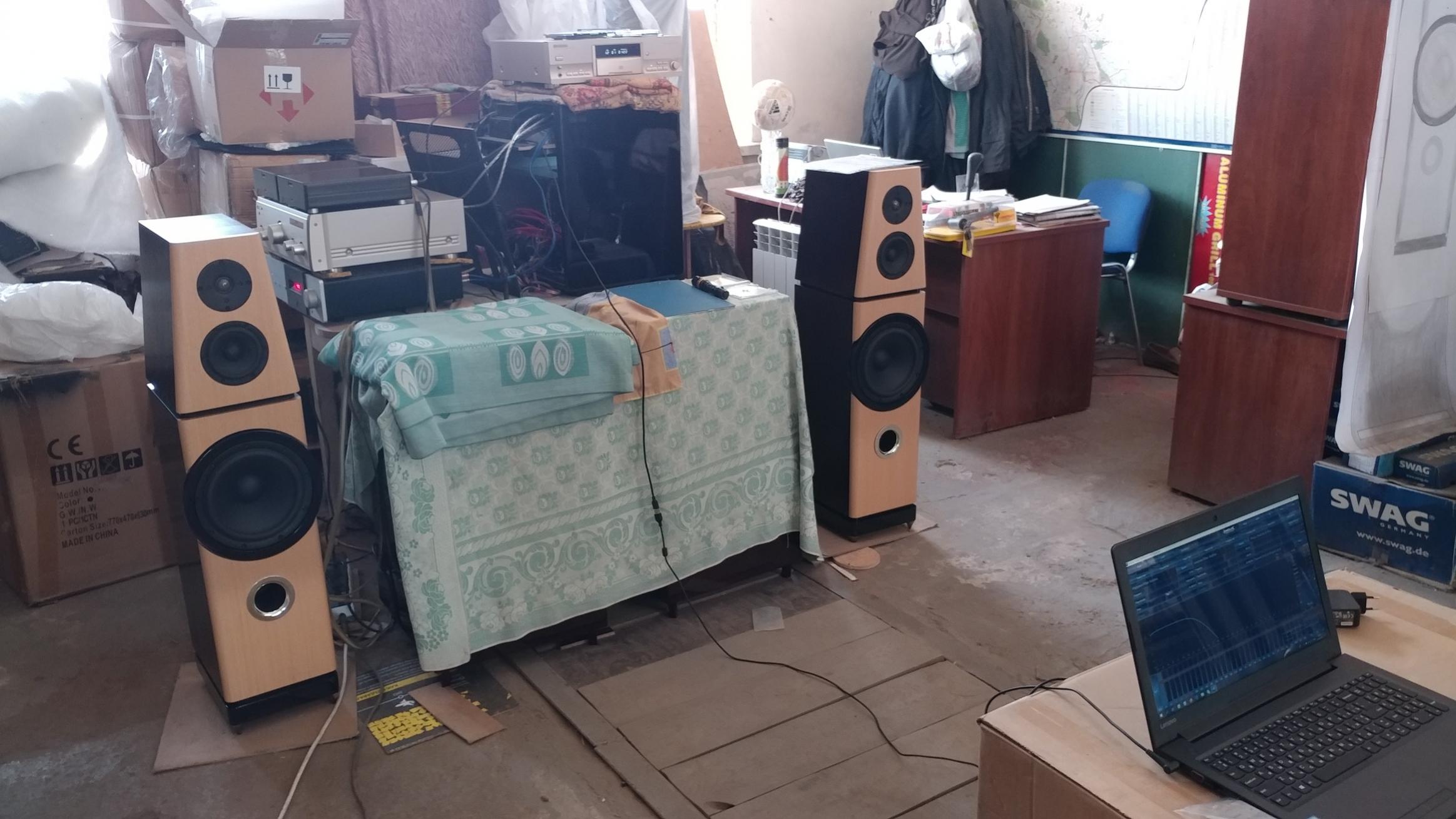

Хоть и была сегодня авто в работе, естественно не терпелось подключиться и прослушать по быстрому новоиспеченные АС... Сетевые кабели пока что использовал обычные...а в качестве акустических, что было под рукой: VDH Clear Water ...поканально, т.е. tri-amping. Усилители: Pioneer олдскульный на ВЧ, Classe CAP-150 на СЧ и пара цифровых моноблоков из проекта Пирамида ( Рном = 2 х 400вт) на НЧ.... Кроссовер активный Helix DSP 2... Настройка беглая 15 минут...
Ну что сказать :.... звучат добротно, качественно, без каких либо больших замечаний.... Это хорошо!! Впечатление, что потенциал есть...Но пока и без восторга... Надо настраивать....экспериментировать с наполнителем, частотами среза и т.д..
P.S. на полу смотрятся отлично.... и убедительно, как раз для небольших помещений...15-20м2

Ну так сегодня звук изменился в ЛУЧШУЮ сторону...оказывается в спешке перепутал левый с правым каналом на НЧ!! Фокусировка, локализация и тоналка сразу преобразились!!!!))) Это же другое дело)))) Работаем дальше....остались нюансы по спектральному балансу... И еще...забыл ,блин, размять синусом динамики перед установкой.... На неделе все сделаем....

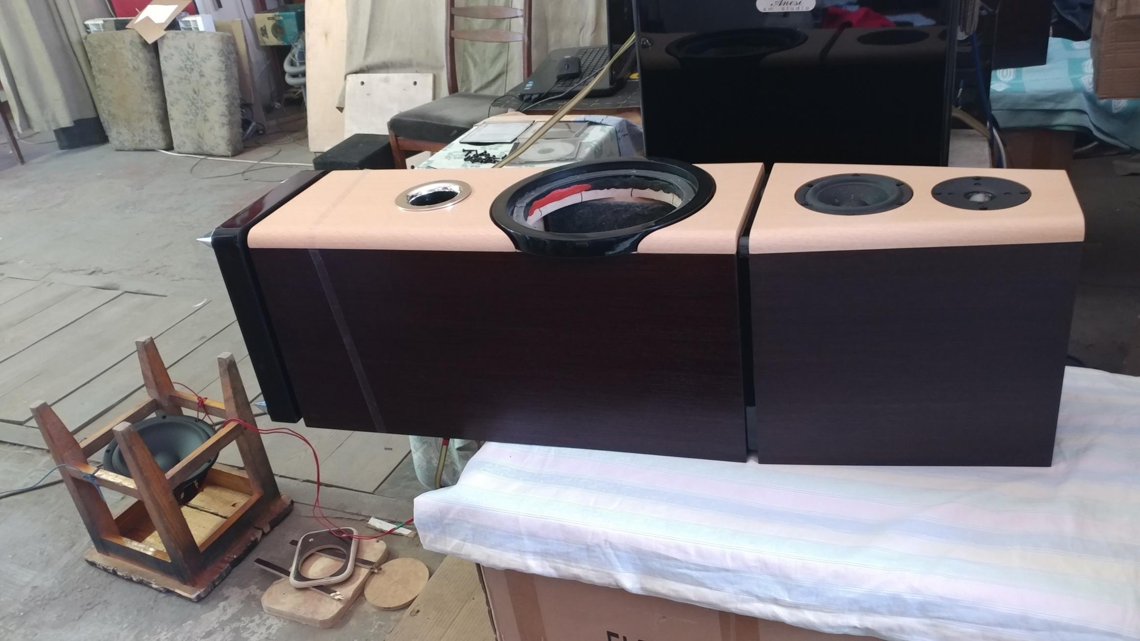

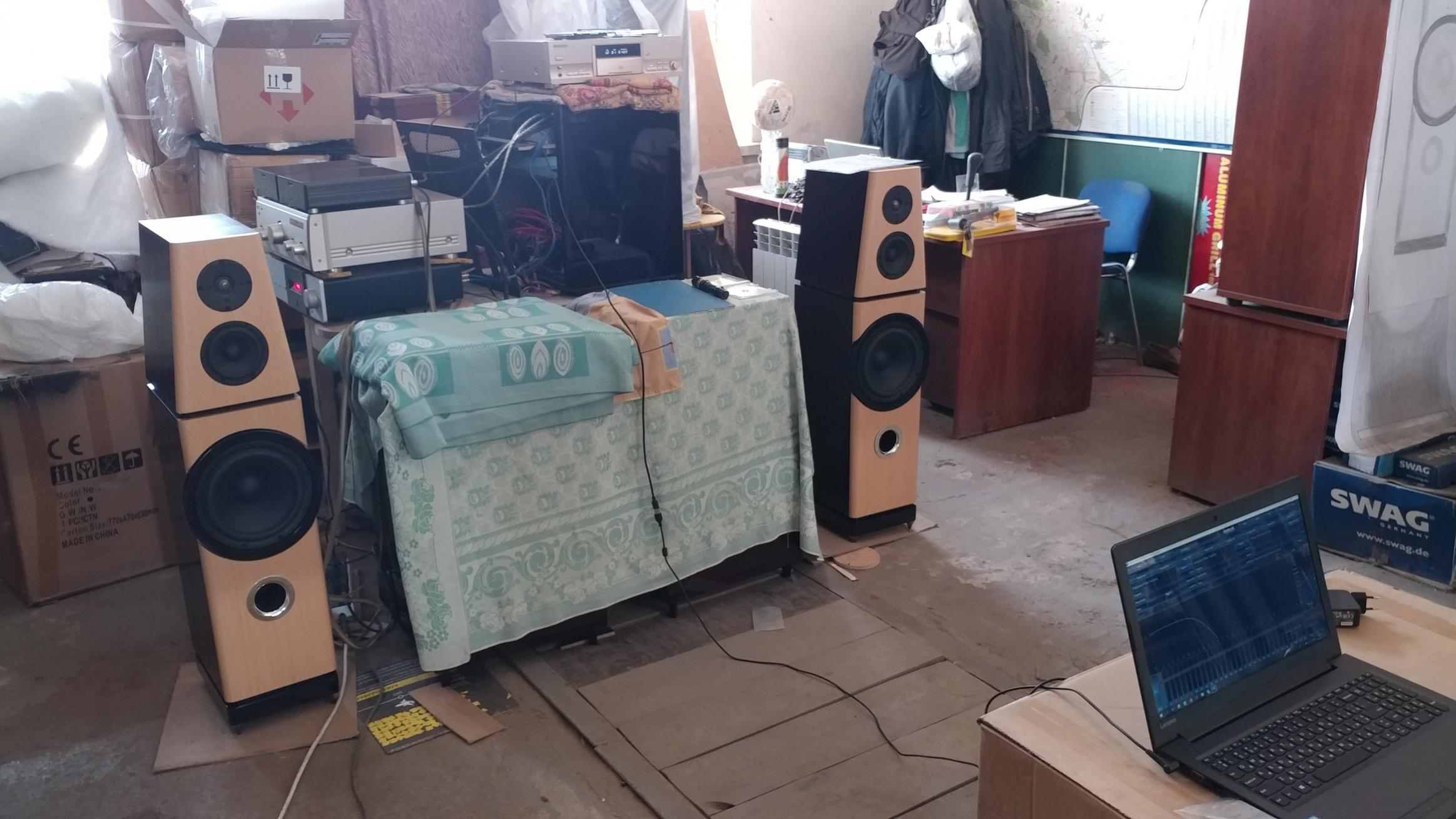

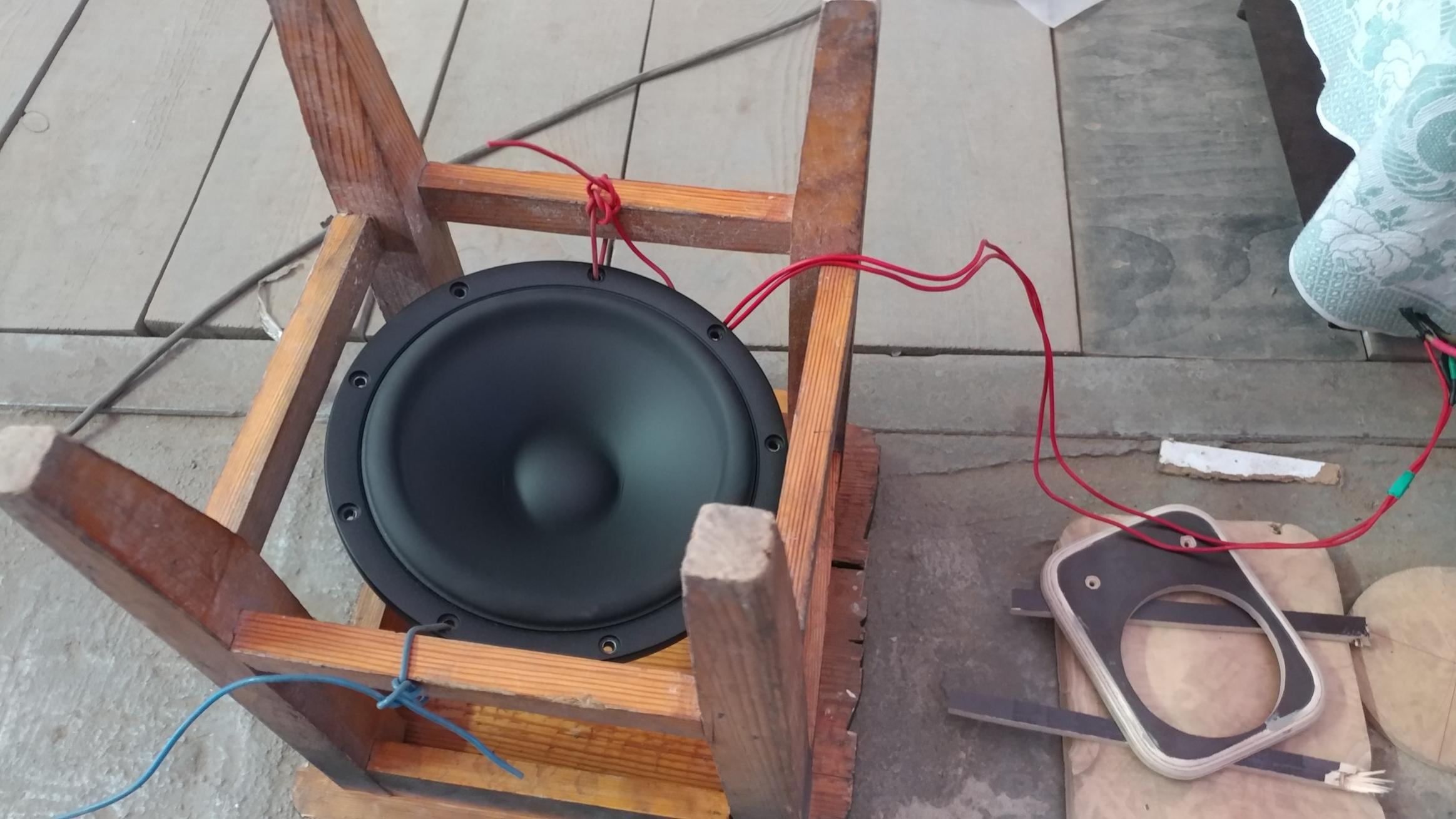

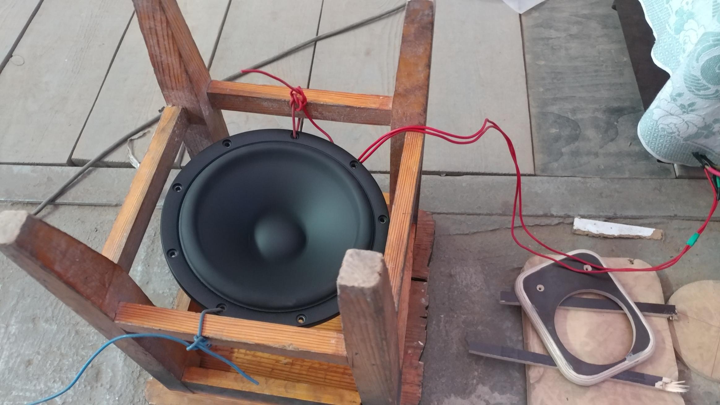

Время есть...разминаем НЧ динамики..за ними СЧ... согласно указаниям специалиста - 60 мин 20Гц синус 30 вт

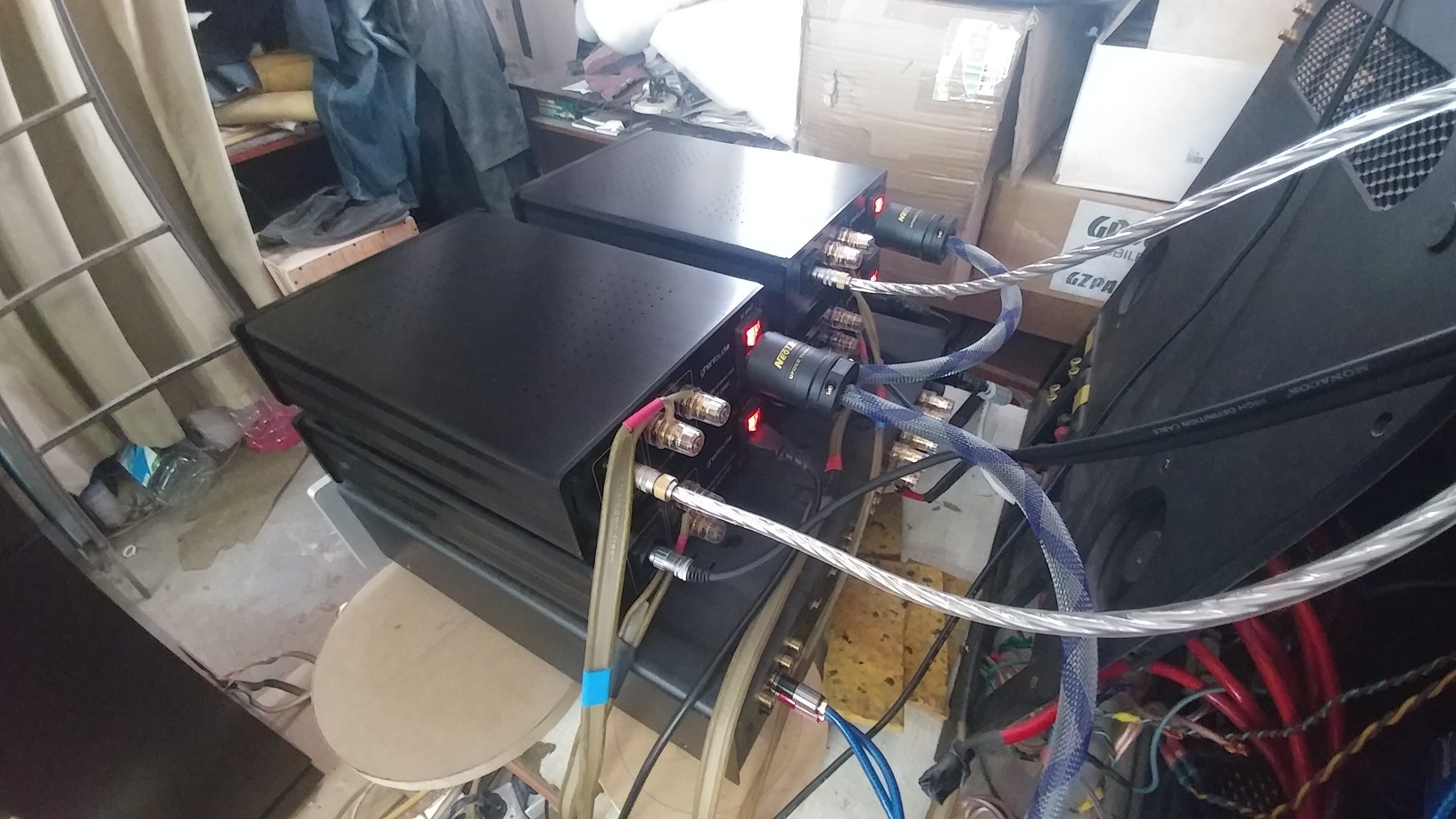

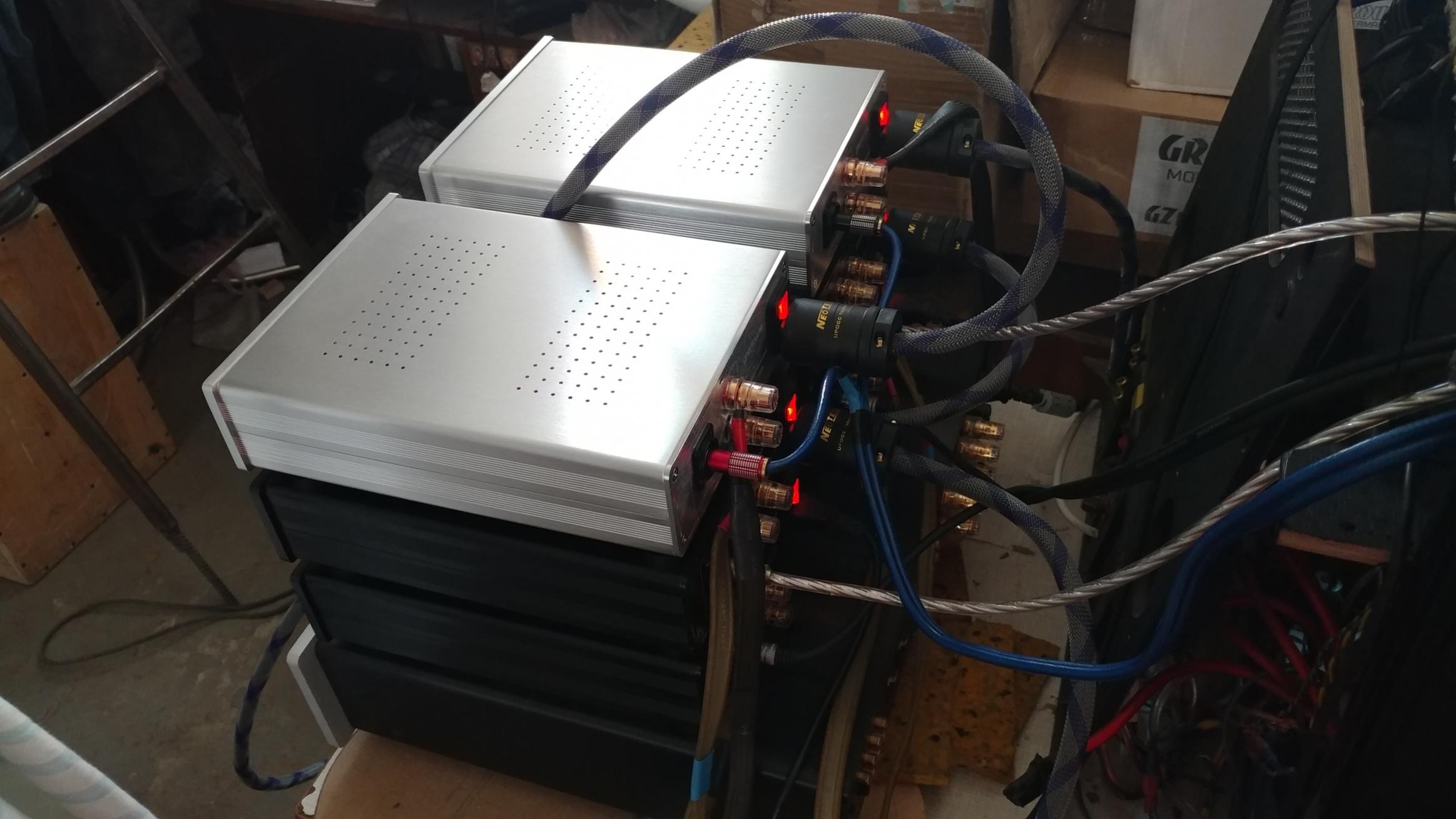

Размяли...установили...включили.... Эффект ТОЧНО есть ( а ...вынул, кстати часть ваты из обьемов), впечатление, что громче немного бас стал и более упругий! Может самовнушение.... В понедельник прослушаю внимательней!
Добавлено через 16 часов 35 минут
Не выдержал, заскочил на работу перед соревнованиями ( сегодня этап ЕММА в Днепре, пригласили судить ), включил, бегло прослушал...Все таки впечатление, что бас лучше стал, немного более собранный, упругий... Попробую еще трубой фазоинвертора поиграться... Ну и СЧ размять ....

Твиттеры пока что не получили, но зато пришла 2-я пара моноблоков к проекту "Пирамида"... Конечно. интересно было включить их в эту систему "Satory."..ИТак, ВЧ - Classe CAP -150, СЧ - пара цифровых моноблоков, НЧ - пара цифровых моноблоков. Изменение в звучание заметили сразу все... звучание в СЧ диапазоне и в общем стало приятней, комфортней ..... Завтра продолжим настройку...прослушивание..Ну и ждем бериллиевые твиттеры...
ID:	69572   Нажмите на изображение для увеличения

А вот и твиттеры пришли ..долгожданные ...Satory Be... Установили, заодно излишек демпфирующего материала из обьемов СЧ изьяли..Настроился, подстроился....Ну так, это же совсем другое дело!!!!
Вот он и звук появился!! Заметно детальней стало, приятней в общем звучание в СЧ /ВЧ диапазонах. Музыкальней!! Видимо, линейка Satory хорошо состыковывается между собой! Завтра буду выслушивать, но уже ОЧЕНЬ хорошо!!! ( кстати, коллега, параллельно занимался Лексусом, своей работой....но тоже отметил , что ЗАМЕТНО приятней стало играть вцелом!)
P.S. заходил хозяин Лексуса, увидел, ОЧЕНЬ ему понравилось исполнение колонок. Даже не слушая готов забирать..))) Правда, может узнает цену, охладеет ...))) Но тут даже важно то, что внешний вид ОЧЕНЬ достойный!
ID:	69579   Нажмите на изображение для увеличения
ID:	69581   Нажмите на изображение для увеличения

Ну что , пришла 3-я пара моноблоков для испытания АС "Пирамида"...но перед этим не терпелось прослушать АС Satory в таком поканальном подключении... Не стал заморачиваться с фазировкой всех блоков по питанию 220В ( фаза/ноль ,а истинные хайэндщики говорят, что это заметно влияет ), включил как попало... Подстроился быстро и...слушать бесконечное количество разнообразных записей! Очень классно звучит!!если кратко... Интересный момент: как то чуть влево сместился центр и бас ...иногда ...подгуживает что ли....то ли его много бывает! А проанализировав понял, у нас же вплотную стоят АС Пирамида....И у них басовики довольно прилично шевелят диффузорами)))) в такт музыке, добавляя баса, нижнего ,среднего))))) Ну убирать сложно, поэтому пока так)))) Предварительный вывод: проект Satory .....УДАЛСЯ!!! и внешне и по качеству звучания!! Будет время пригласим оценить его пару-тройку, заслуживающих доверия, экспертов)))))))
ID:	69624   Нажмите на изображение для увеличения
ID:	69626   Нажмите на изображение для увеличения
