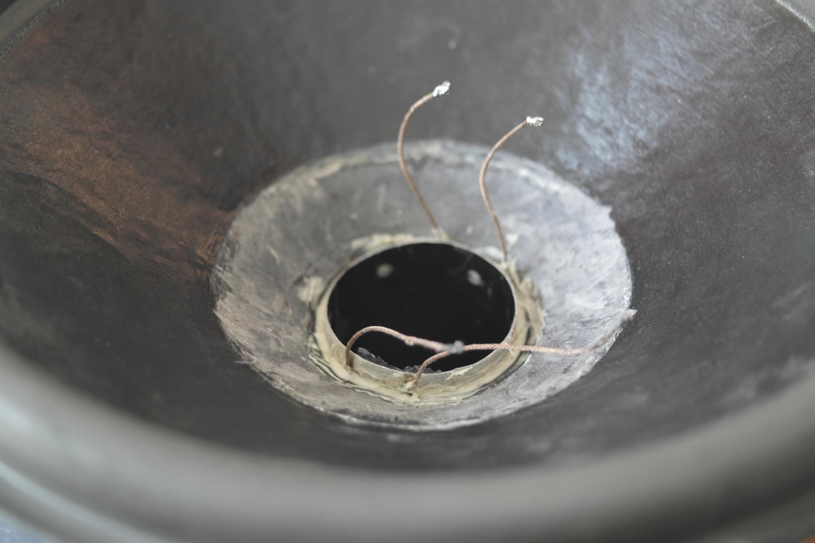

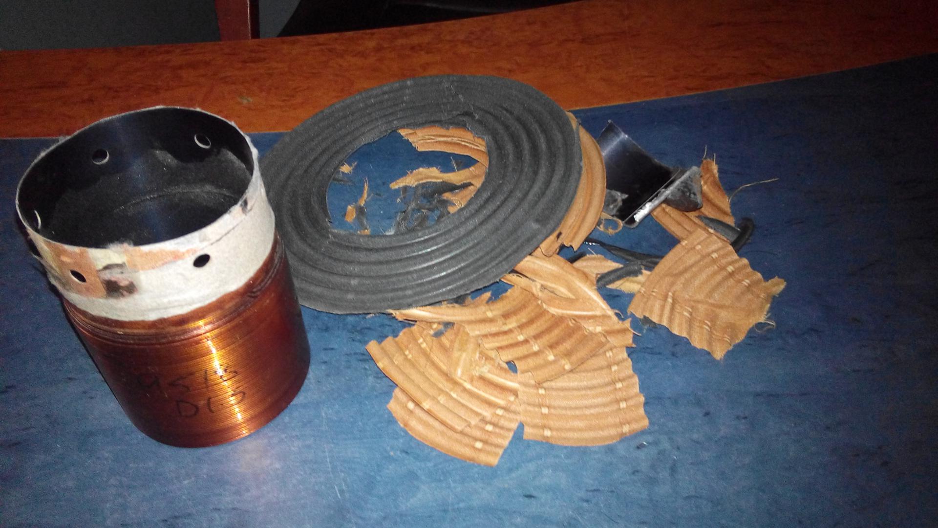

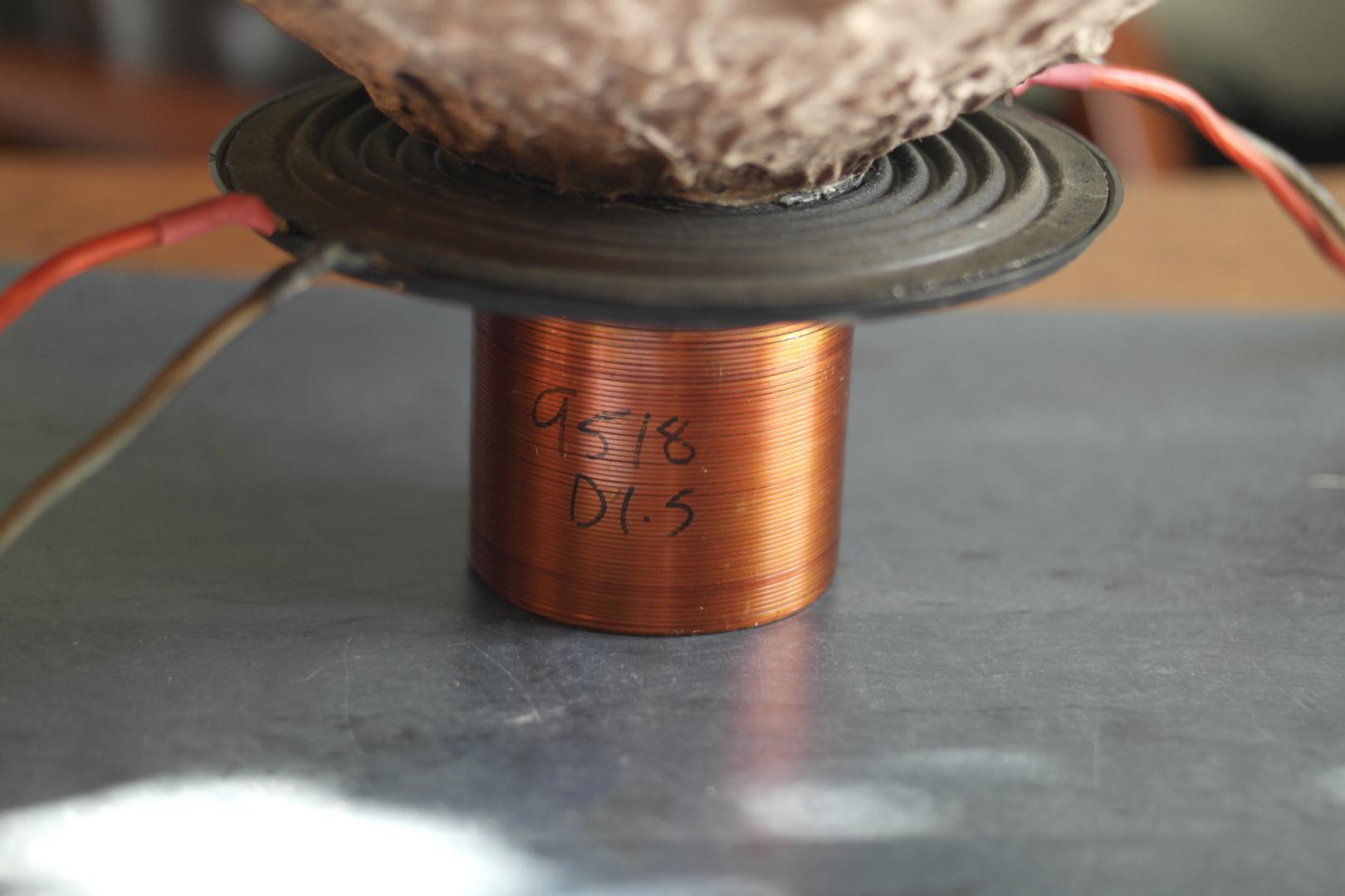

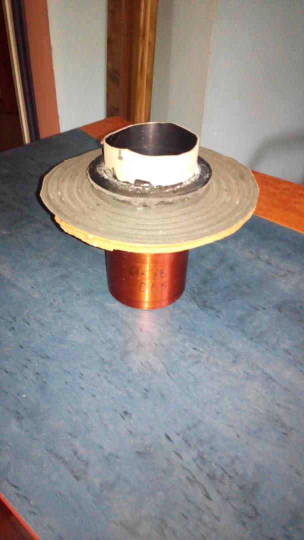

Продовжую. Знайшов котушку 2х1.5 від убитого ДД, дооовгу!!! Видалив залишки діфузора і центруючої шайби, відрихтував. Знайшов центруючу шайбу теж б/в ДД і підводящі від Саундстатуса. Зліпив рухливі частини. Тепер можна збирати саб.
ID:	63512   Нажмите на изображение для увеличения
ID:	63514   Нажмите на изображение для увеличения

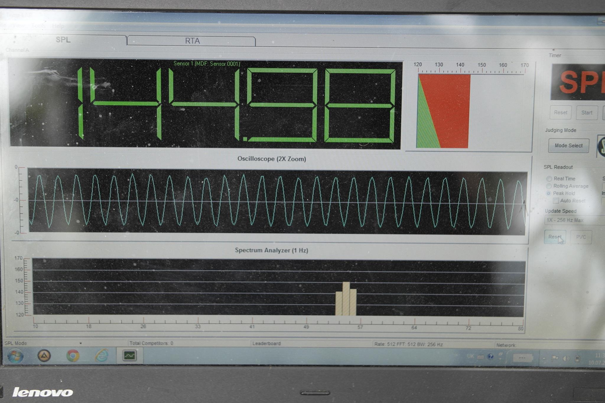

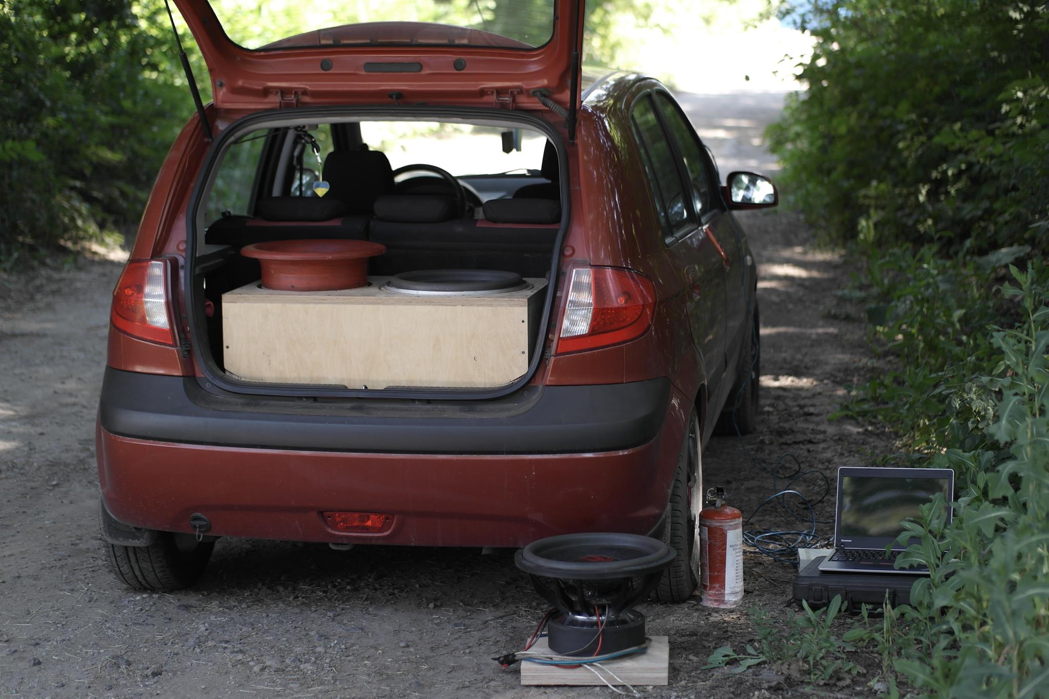

Думаю, момент істини для цього ящика і сабвуфера ще попереду. Налаштування 47 гц - це не для Гетца. Гетцу треба 52 для піку в 55. Тому вкорочу порт на 10 см, тоді і видно буде, на що здатний сабик Саундстатус модернізований. А для повноти експерименту вже їде гідний суперник ... Інтригу поки не розкриваю.
Сьогодні зробив тренування.
Температура повітря 26, в салоні 27, дах в тіні, 27.
Саундстатус встановлено в короб, перевірена настройка: 51гц.
Суперник - ДД9515 після рекону, має також 2х1ом. Поїхали
Название: _SAM3688 (Copy).JPG

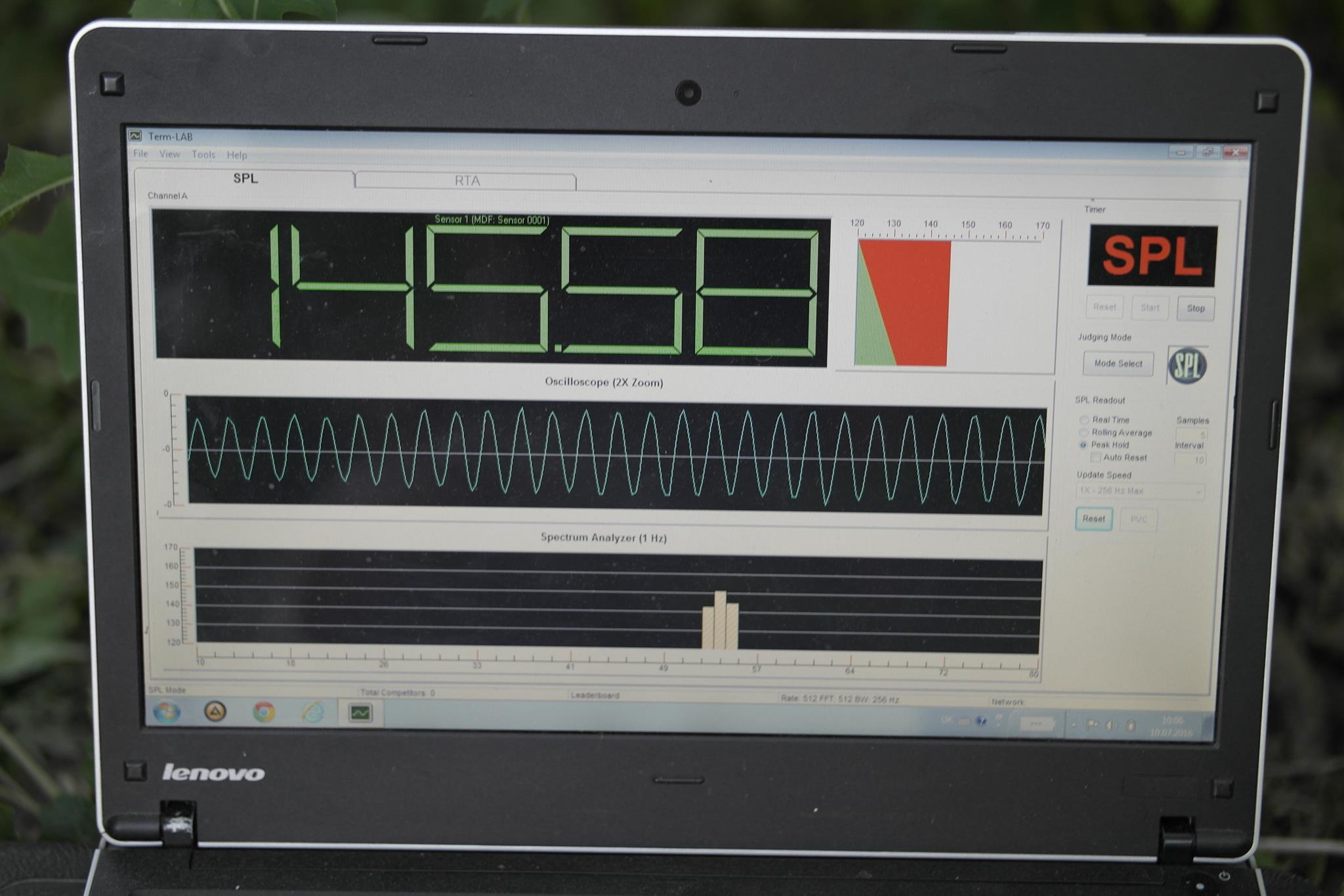

На жаль, Саундстатус не здатний більше, ніж на 145,58дб в послідовному підключенні з 1530вт. Це його вершина в СПЛі Не можу зрозуміти, як 2 Саундстатуса видали 155,4 у 2008-му Щоправда короб був той самий КИТ
На одной котухі сьогодні було 145+, а в паралельному підключенні взагалі 144,91, але з 1140вт, непогано Але і не айс.

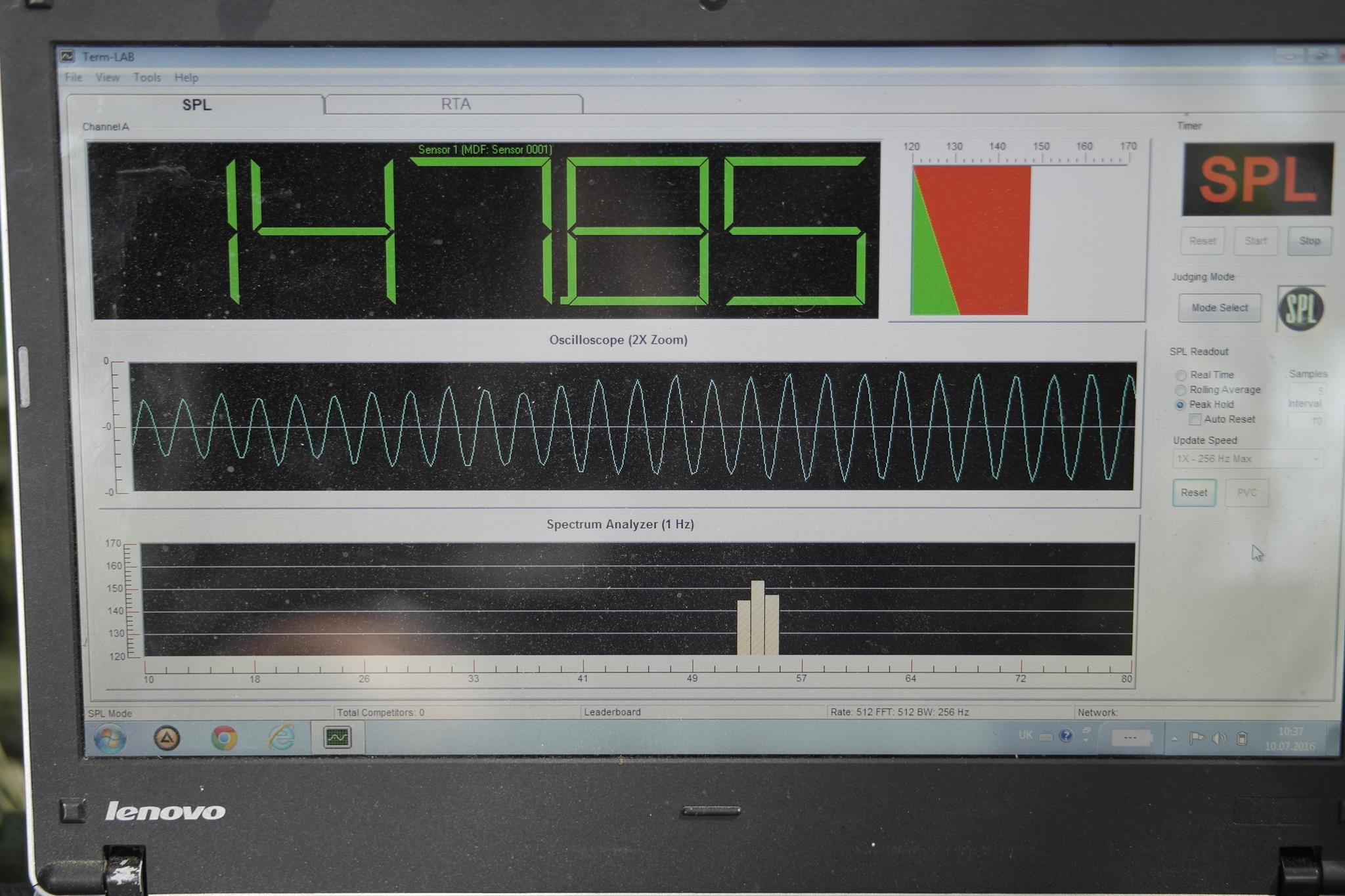

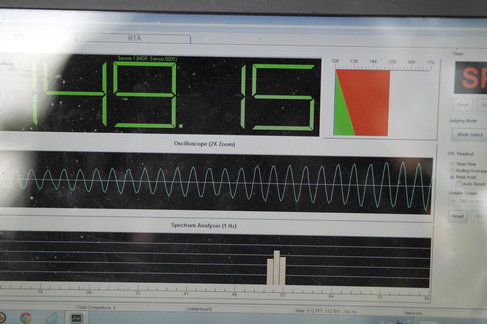

В послідовному підключенні макс досягнутий рез 148,23дб від 1101вт, більше не віддавав усілок.
Наступний крок - взяти макс потужність з усілка.
Для цього підключаю сабік одной котушкою.
7 замірів і найкращий рез 149.15дб - 2111вт
Название: _SAM3703 (Copy).JPG

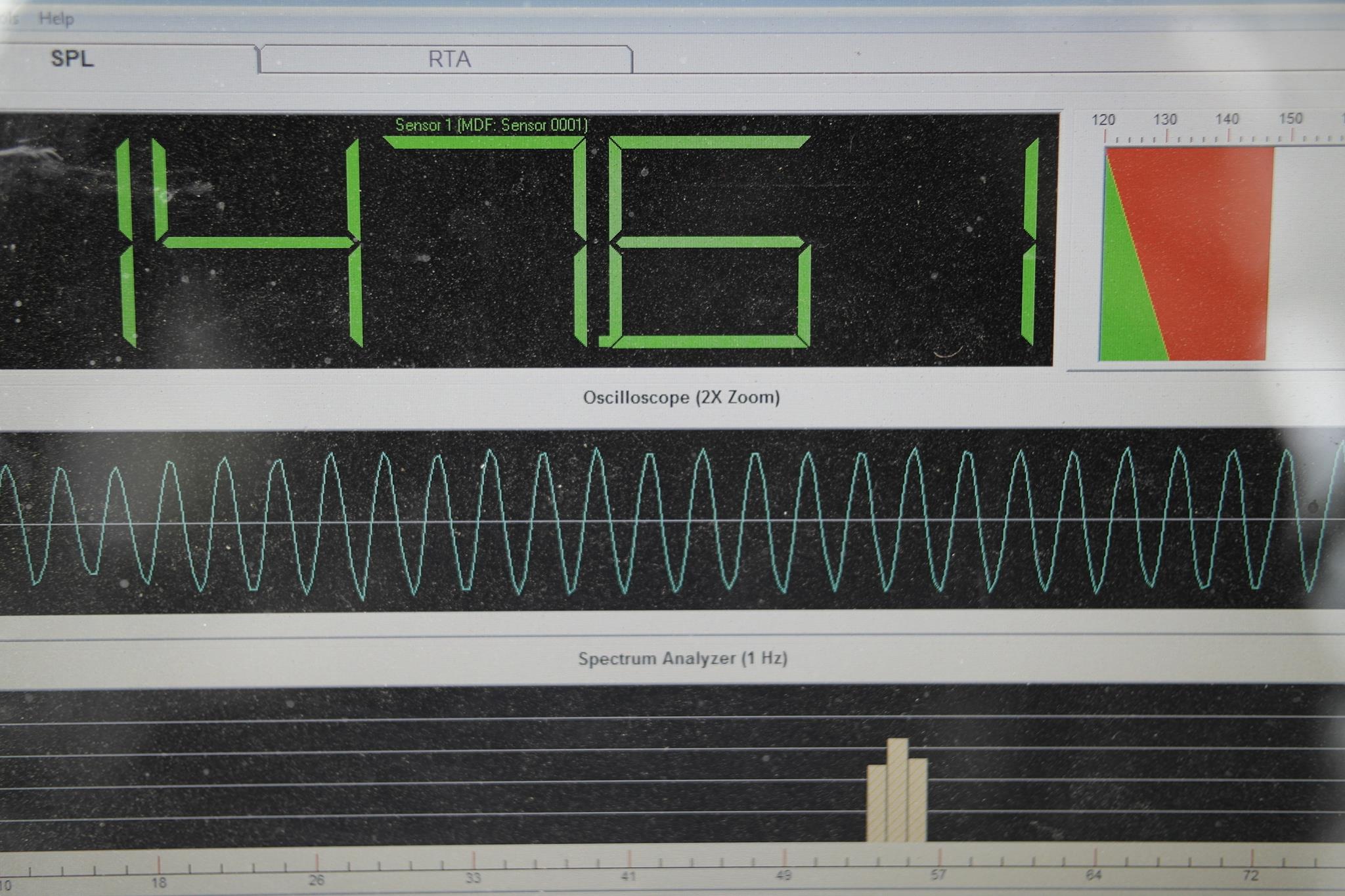

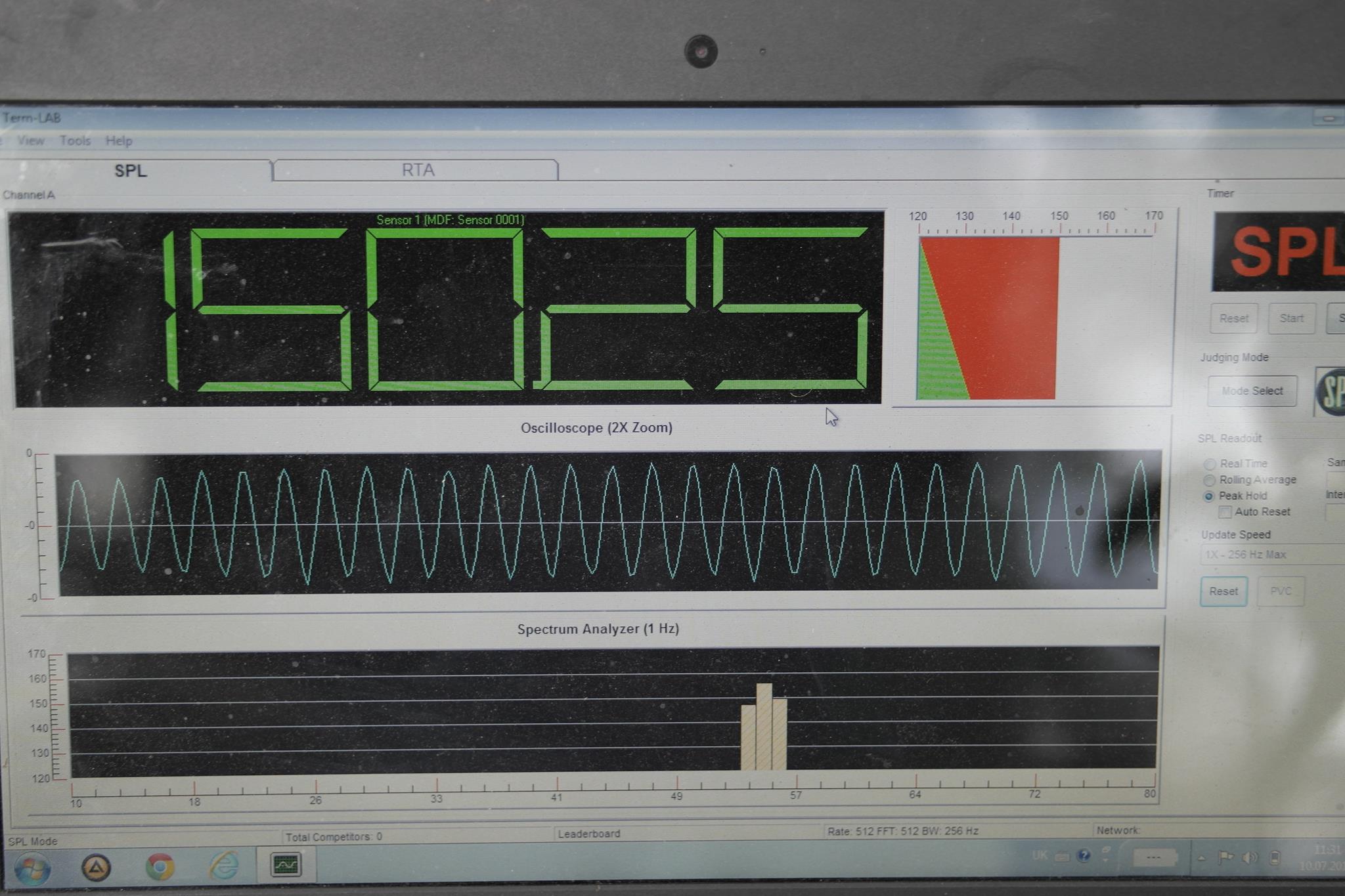

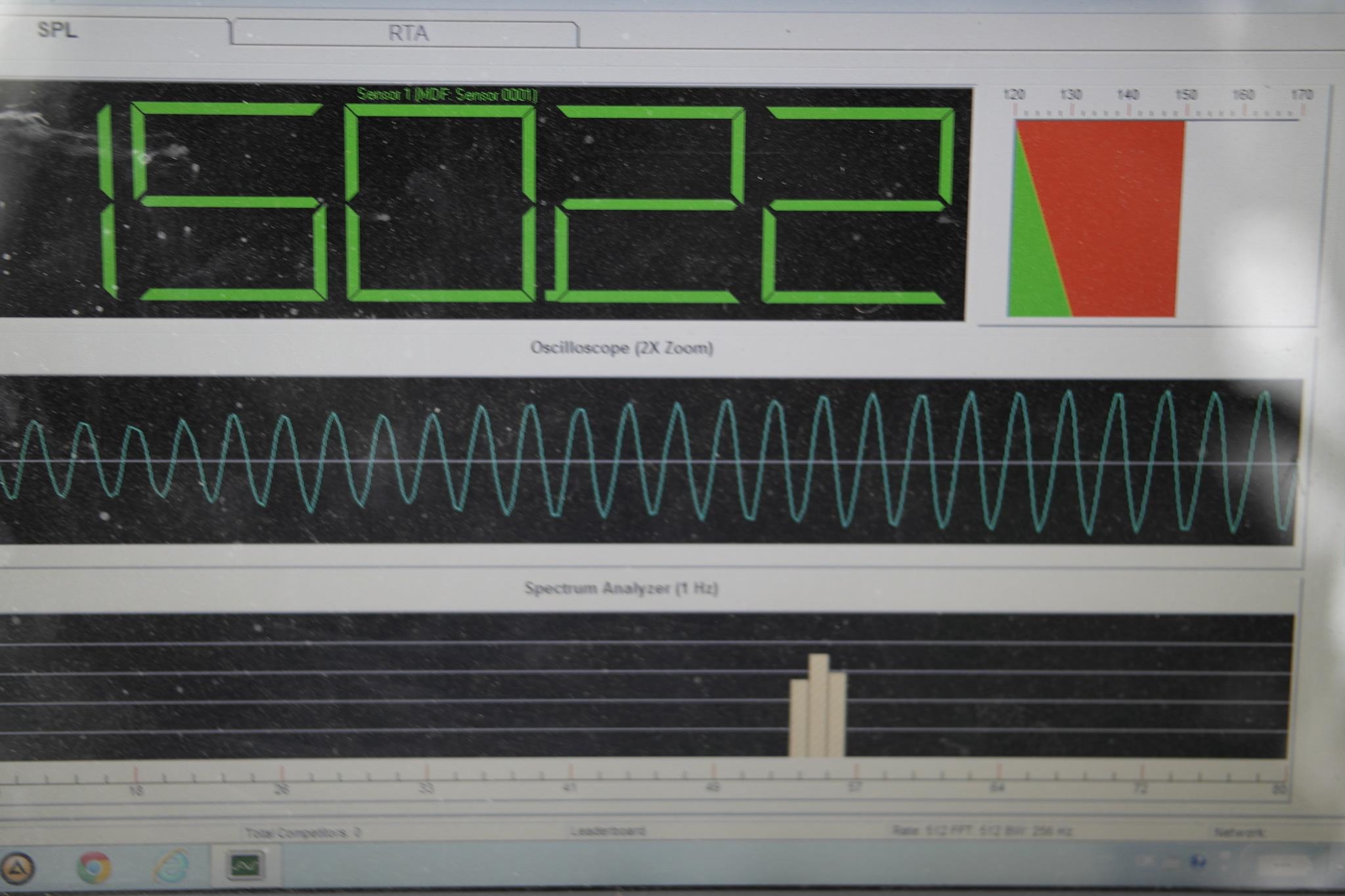

Паралельне підключення.
Саундстатус при такому підключенні просто відправляв усіл в кліп, Re було 1.27ом.
У ДД при замірі опір підростав у 3,6 рази (у Саундстатуса 2,6). Тому була надія на стабільну роботу усілка з ДД-хою. Так і сталося: опір 1,6 - 1,8 Alpine сприйняв легко. Тому вдосталь погрався у quest herz and level.
В підсумку отримав:
150,25дб - макс рез, потужність 2125вт,
окрім того,
від 1993вт - 150,22дб;
від 927вт - 147,61дб;
від 486вт - 144,98дб.
Название: _SAM3710 (Copy).JPG
ID:	63552   Нажмите на изображение для увеличения
Название: _SAM3709 (Copy).JPG
Название: _SAM3712 (Copy).JPG
ID:	63554   Нажмите на изображение для увеличения
Название: _SAM3711 (Copy).JPG
