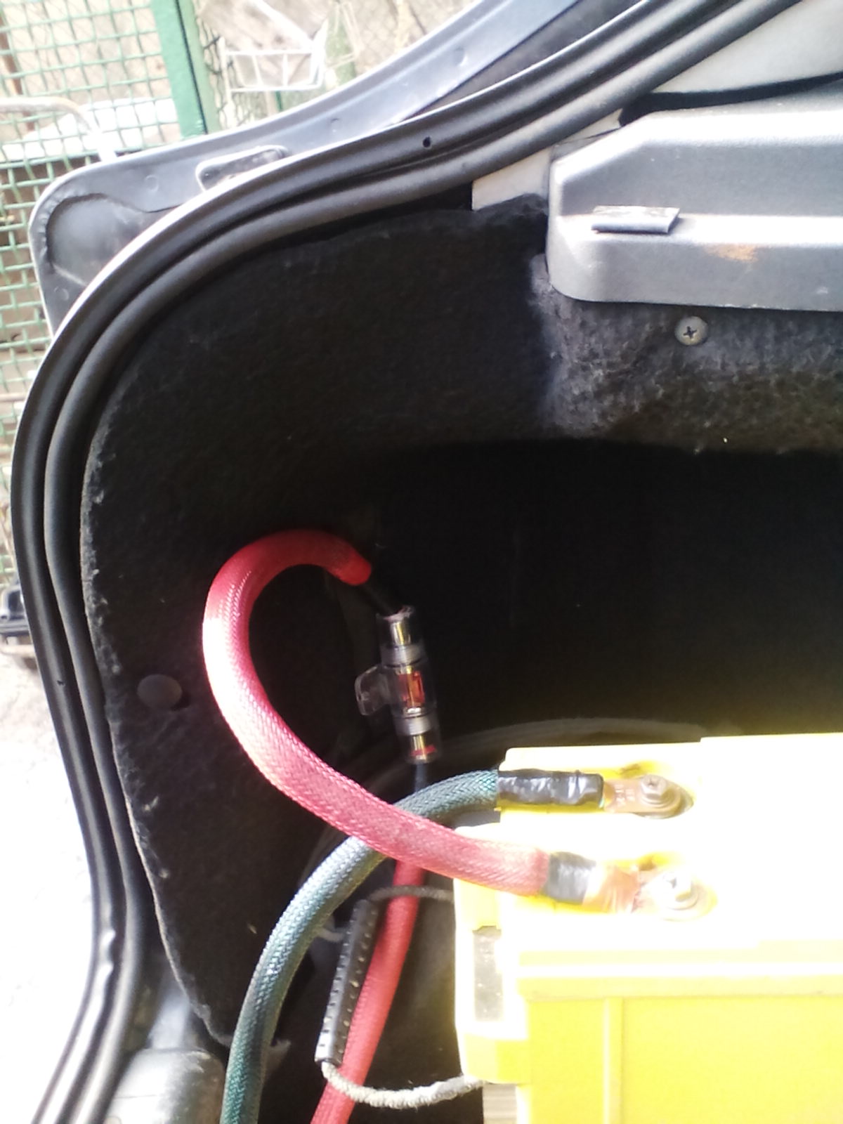

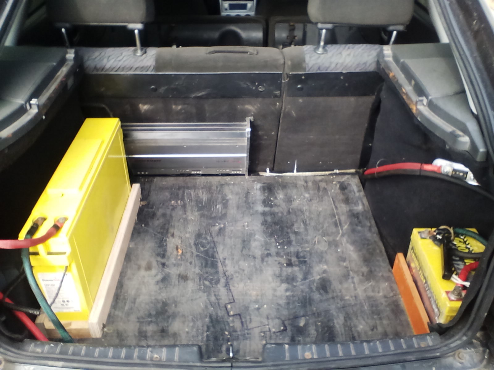

Установил акб
Итог 125+75+65 а,ч
Гена макс 130а

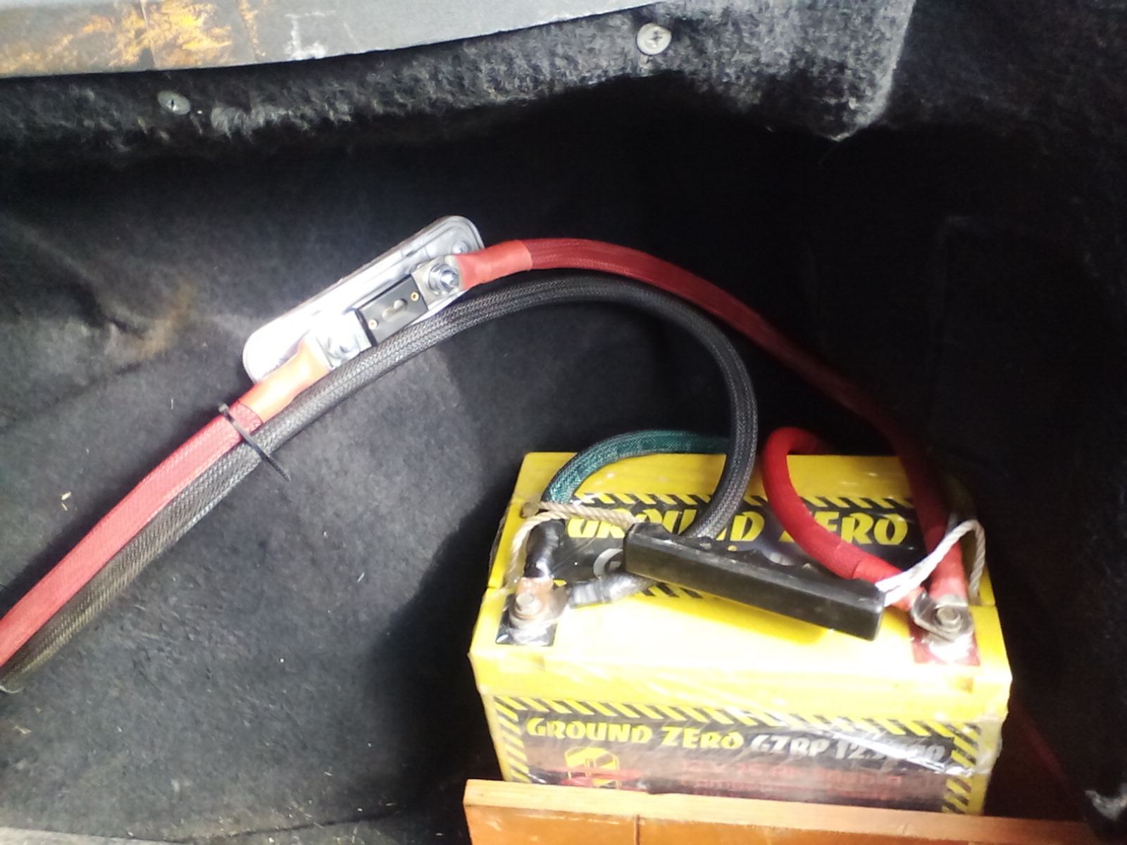

Потихоньку устанавливаю.

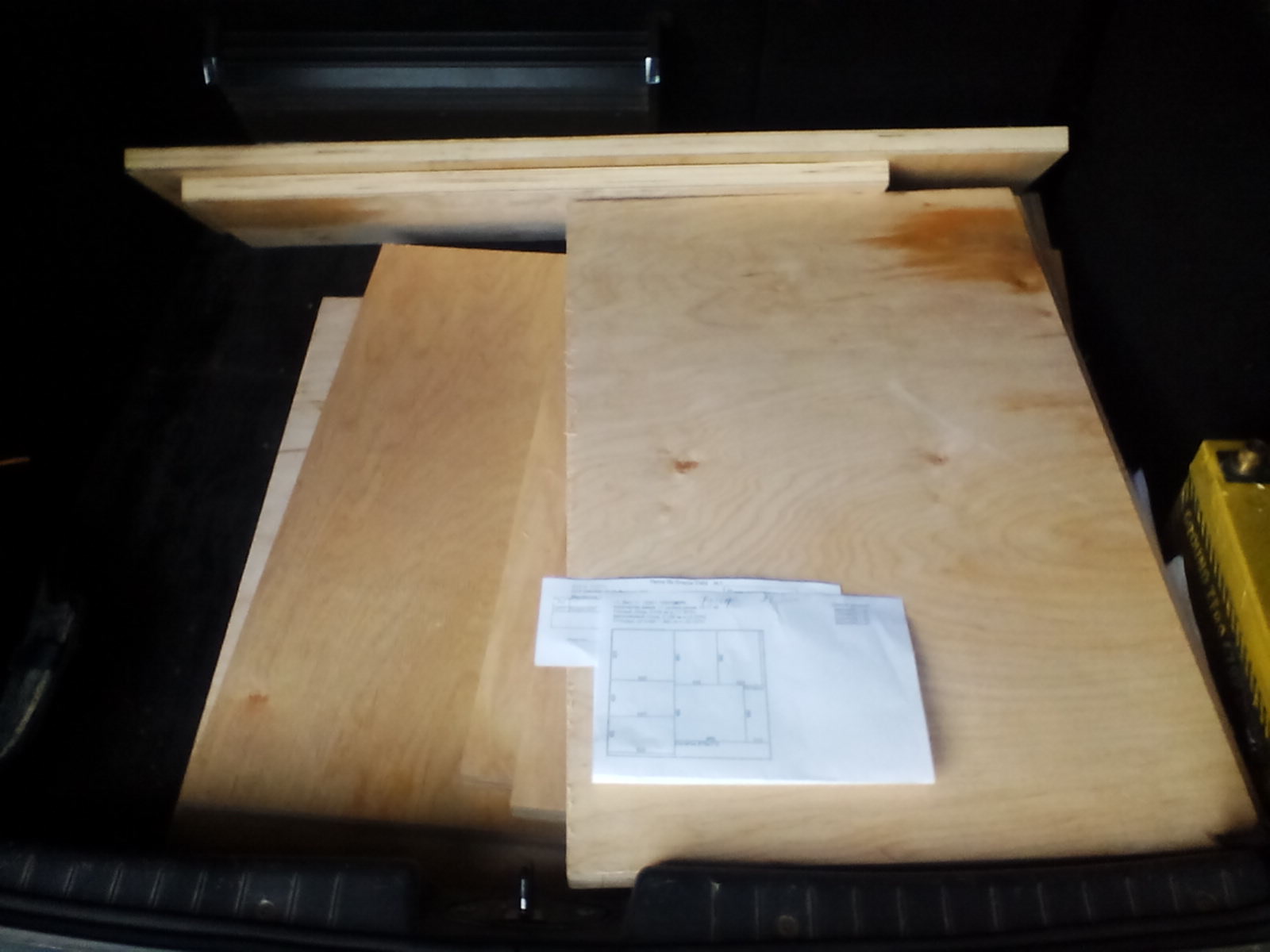

Напилили хфанерку 22мм
Походу не завяжу с аз

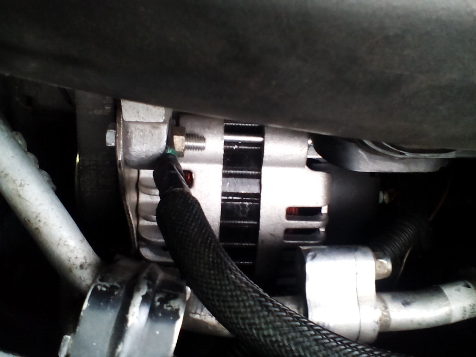

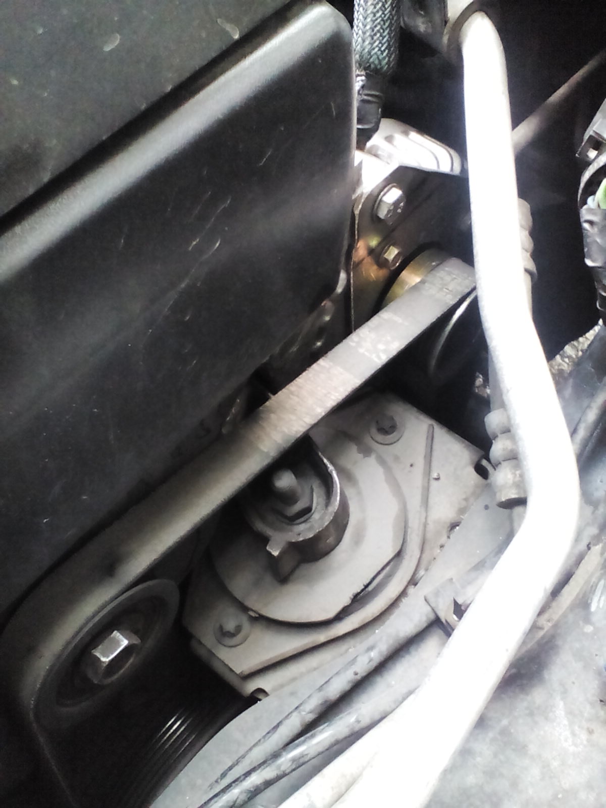

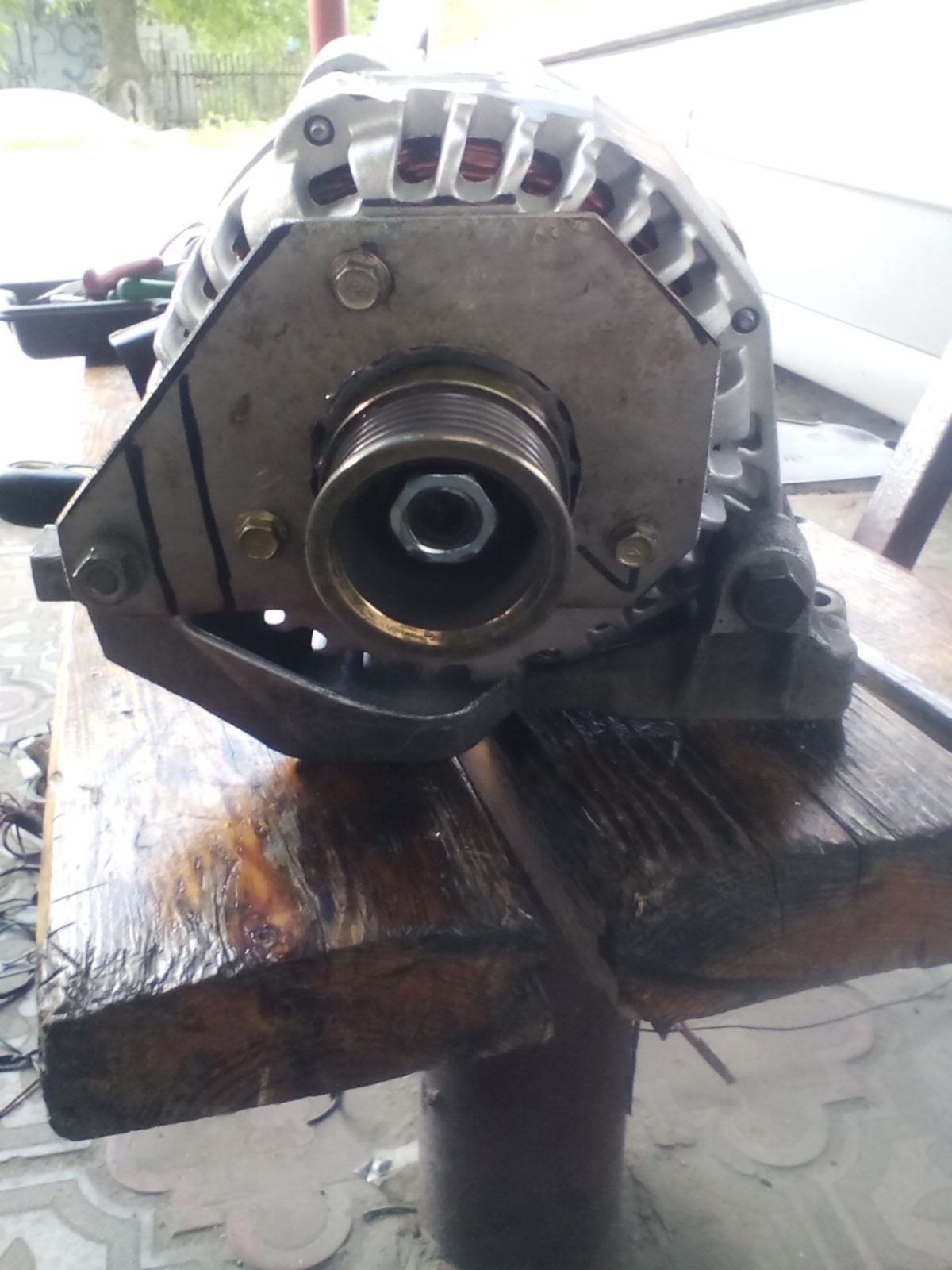

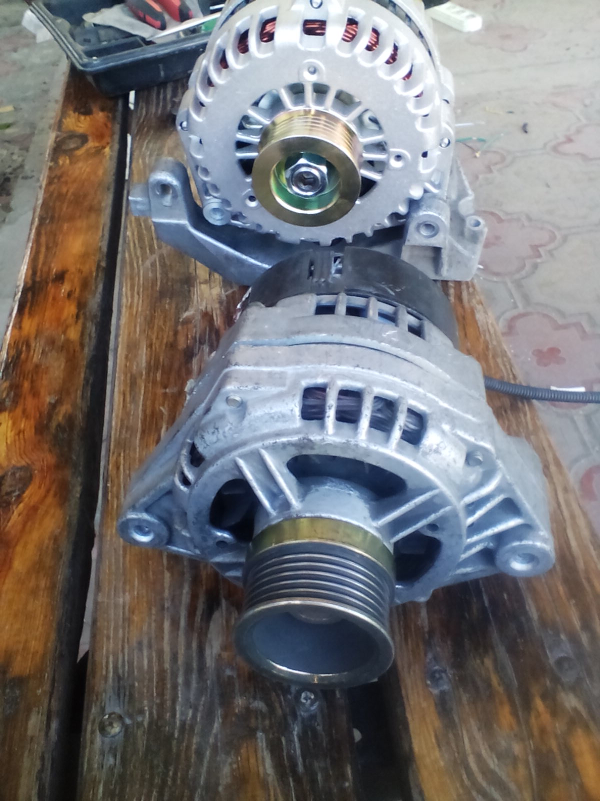

Поменял гену

Как с соосностью дела?
Легко выставил или пришлось по играться?
И на сколько Амп гена?
Старый 31.05.2016, 07:09   #115
Andreynico
Аватар для Andreynico
Регистрация: 10.02.2013
Сообщений: 354
Репутация: 284
По умолчанию Re: ♫♪КАРБОНОВЫЙ РОБИН ГУД♫♪

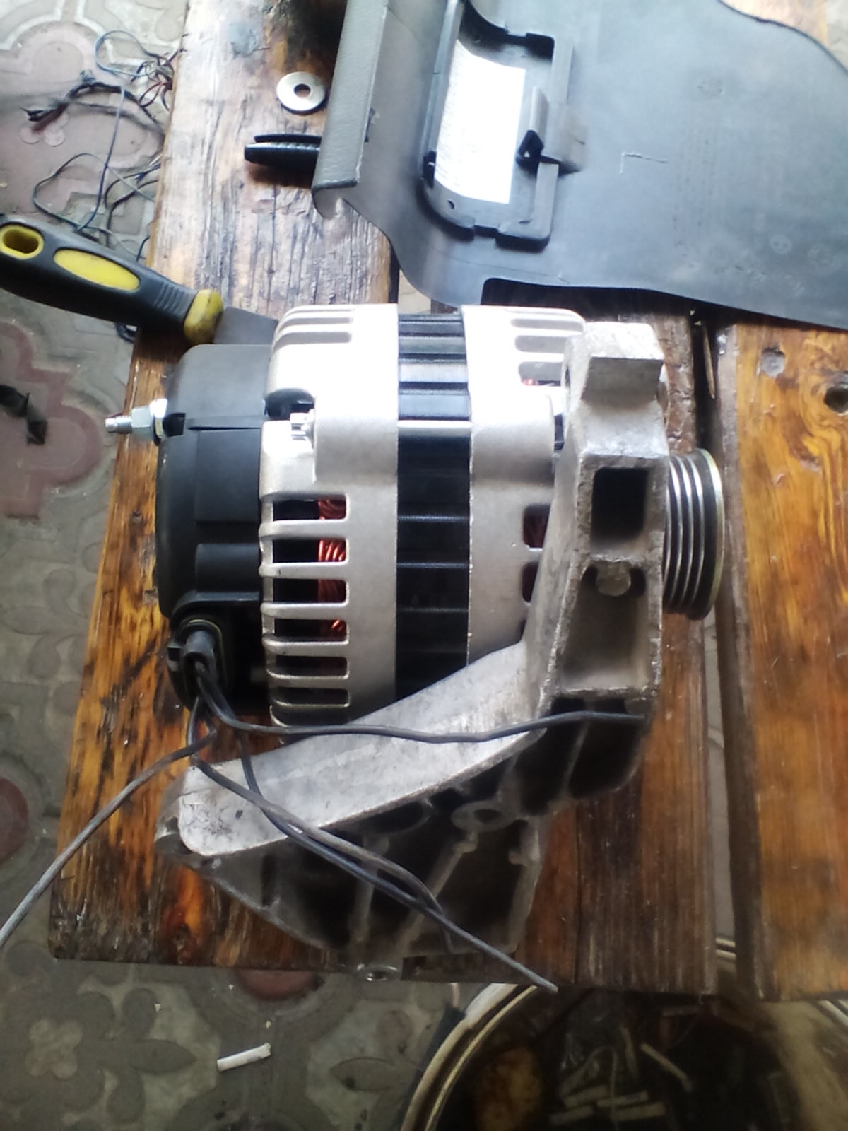

Начало игр со снятием родного генадия с 9утра.
Все как положено с обедом в обед.
Запуск в 18-00.
Соосность выставил,неделю в полёте ремень генератора жив.
Думаю у KOS тика в Херсоне замеряем мощность
Модель гены WPS 253a

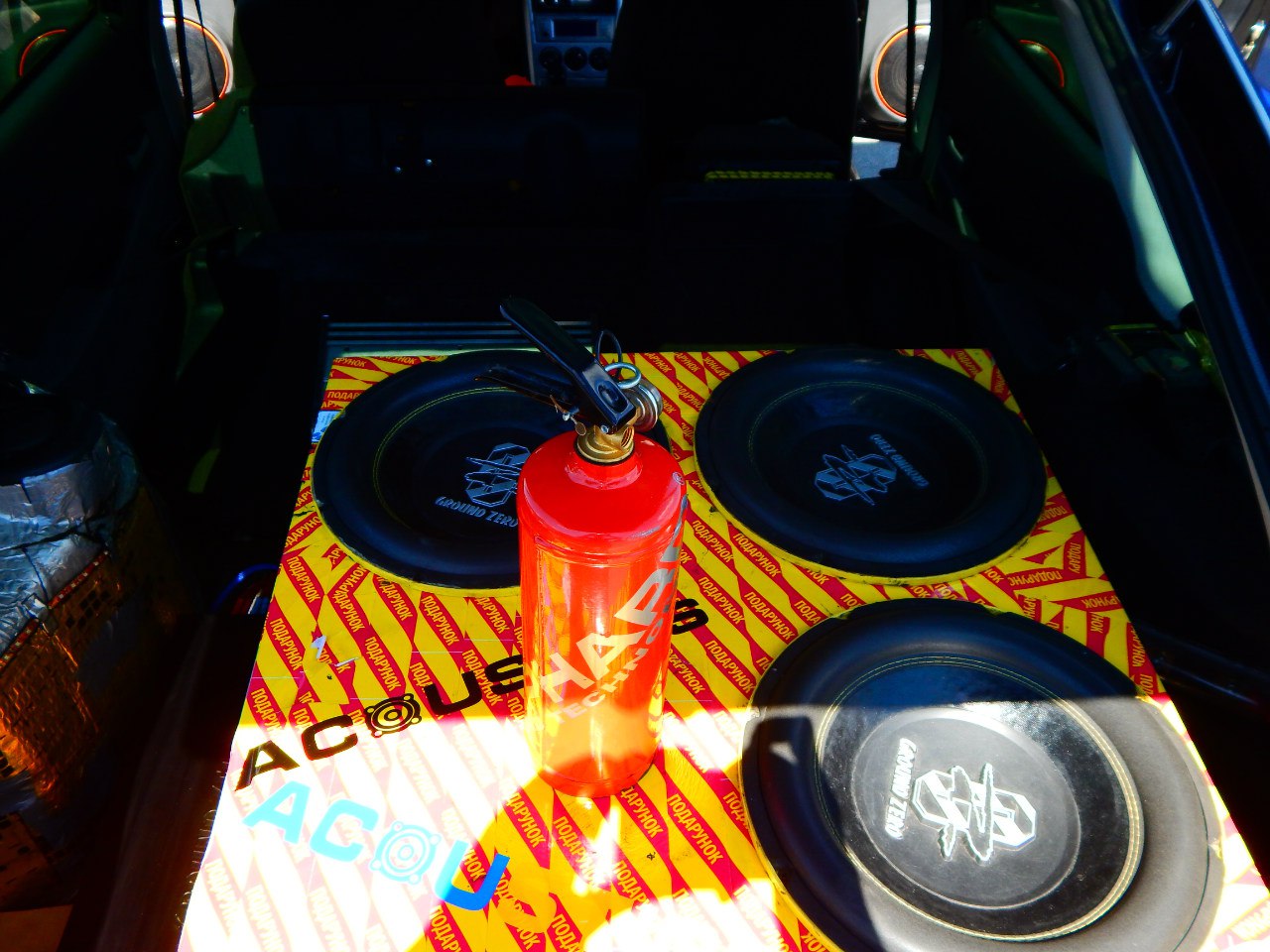

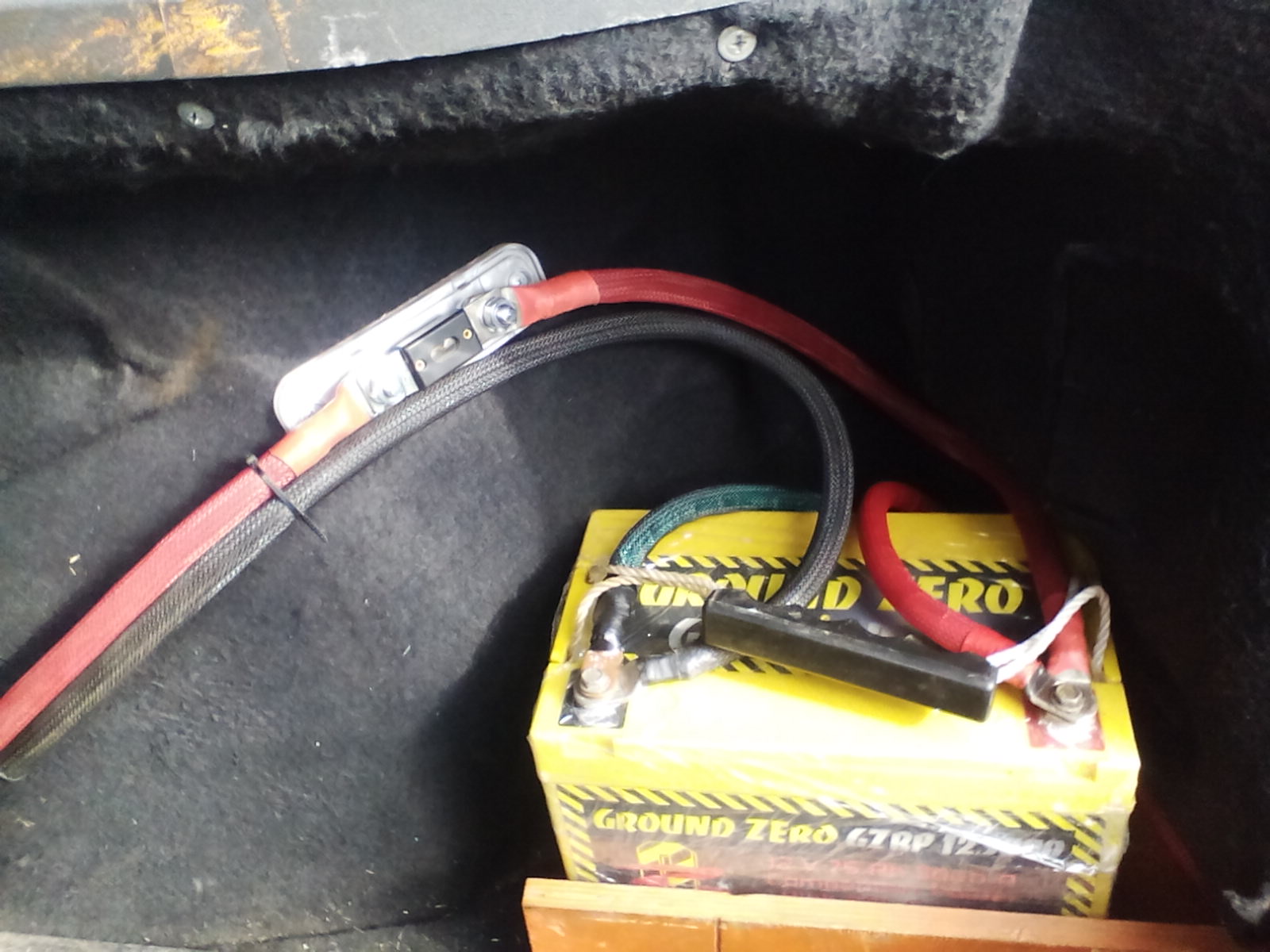

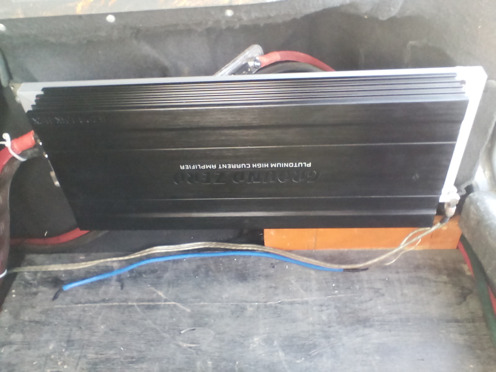

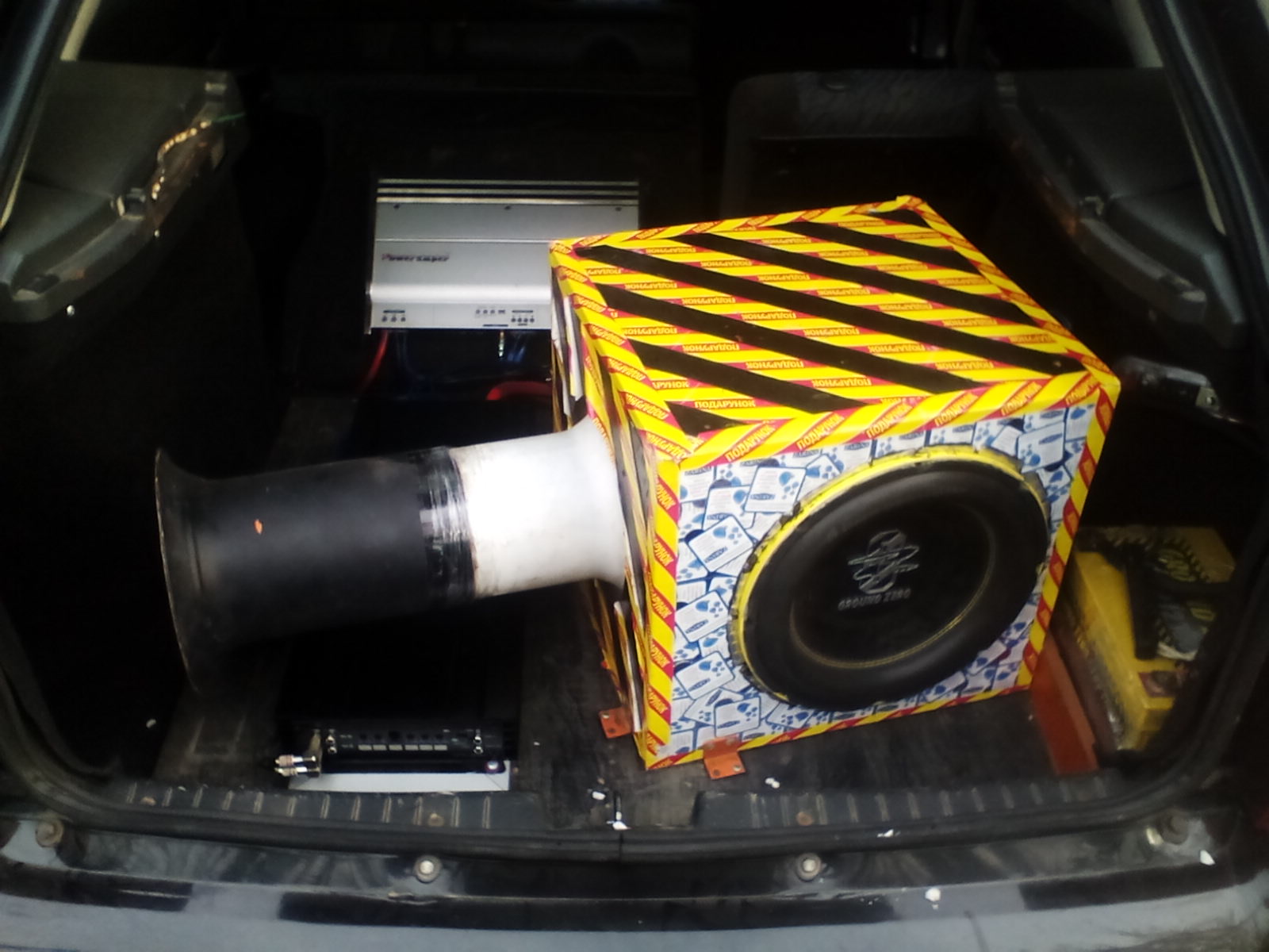

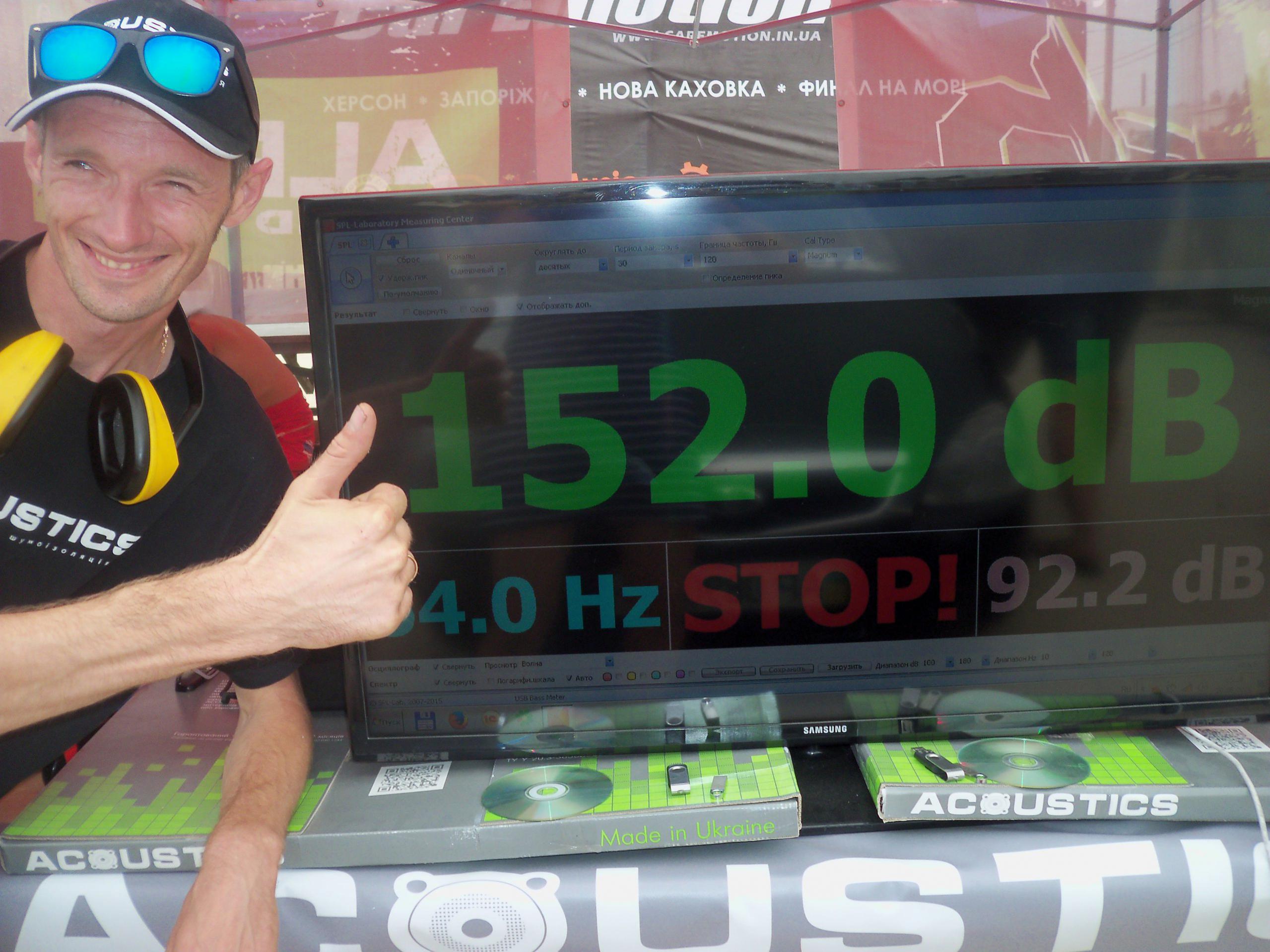

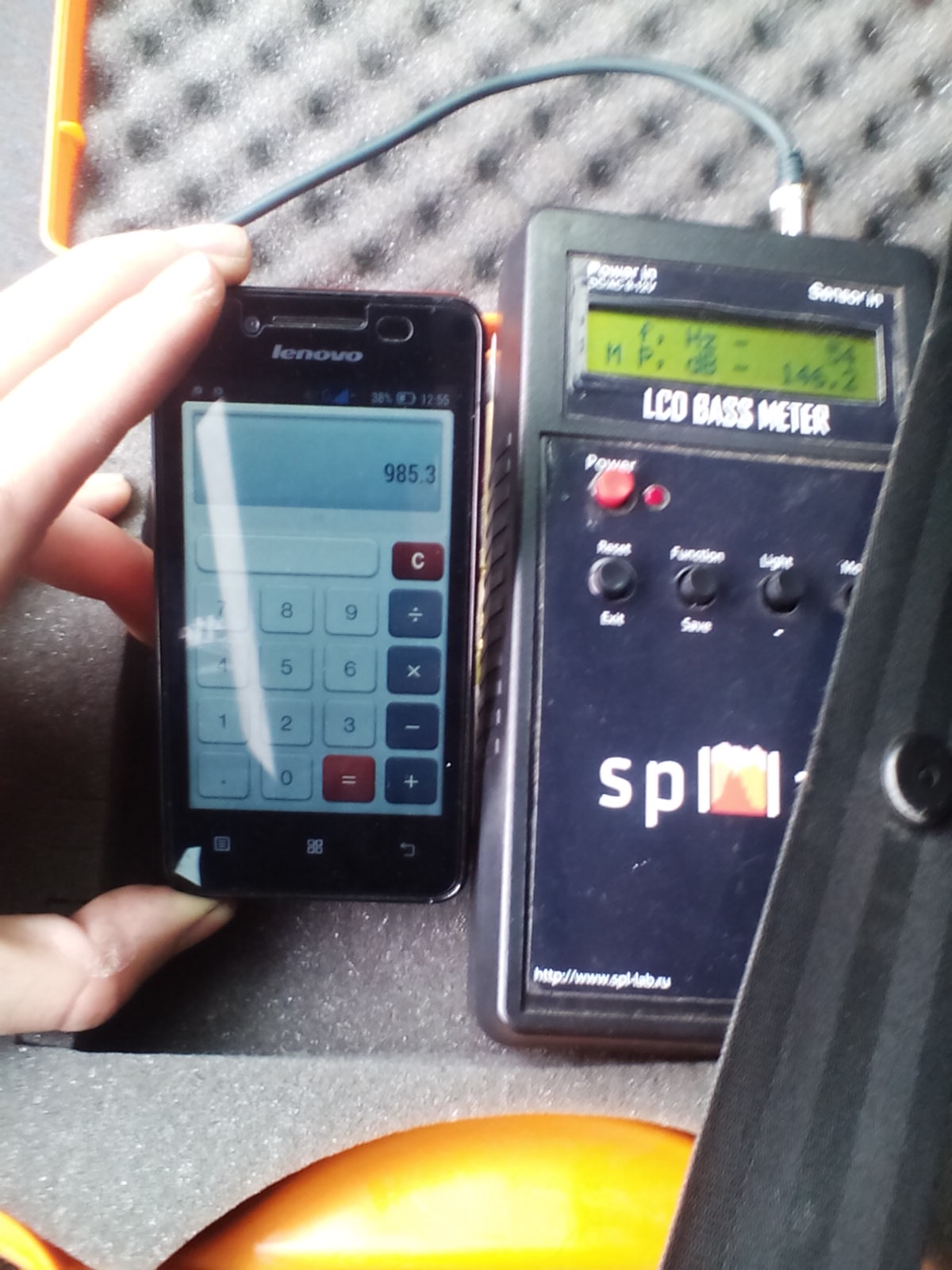

Что-то пошло не так и я перестал писать сюда.
Есть новости на Финале чемпионата Украины Car Emotion есть
Результат 152db с 4950ватт
Все багажнике кроме усилителя не выше линии остекления
Три 12 экстрима в 0.33 с gz 1.10k порт 250я труба в левое крыло
Питание 2х200а 6v банки последовательно + 75а.ч гз 12.3000+ 65а.ч кислота под капотом + генератор wps 253
Думаю результат можно поднять,не умею ванговать на сколько дБ
Фоток системы почти нет
