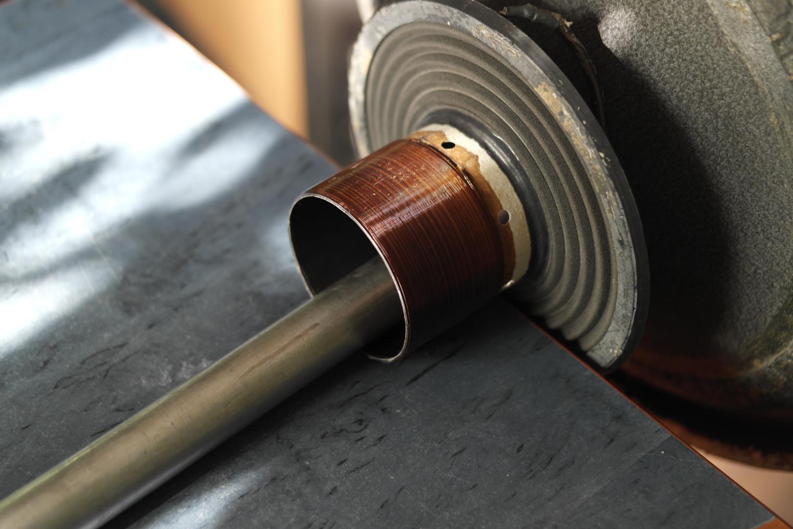

Если внимательно приглядеться, то в центре допилился до супинаторов (беленькие на фотке, в реале металлического цвета), после чего понял: хватит

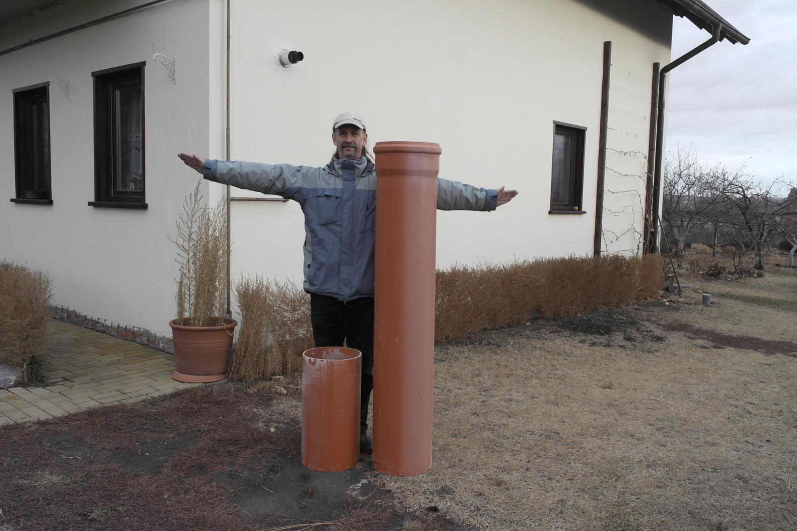

підготовка триває
до речі, мій розмах рук 187

Старый 11.11.2015, 15:50   #109
По умолчанию Re: В обійсті завалявся короб
ПВХ-315 ты ли это? )))

підготовка триває
вы будете делать болванку для этой трубы?
сначала просто поищу старый металлический тазик
Старый 16.11.2015, 15:02   #117
ДДМи не делает болванок
пс: мне станка чтобы влезла 315 для раскрывы так и не удалось найти в своем районе
Добавлено через 58 секунд
не надо тратить время) такой раскрыв очень трудно делать, толщина стенки ведь какая?
пс: лучше сделать по-вашему- фанерную многоразовую насадку на выход порта.
Костя, тазик не в качестве болванки, а собственно для фланца
Фанерный очень дорогой получается, большой расход материала. Себестоимость одного фланца больше себестоимости короба
Старый 16.11.2015, 22:49   #119
Дядя Миша, а привезти готовый раскрыв из трубы не проще? я не в курсе что там у него с геометрией будет - надо интересоваться. Но вариант возможный, если интересно - сообщите я поинтересуюсь во сколько обойдется. пс: ну ясно что из "ближнего зарубежья"...

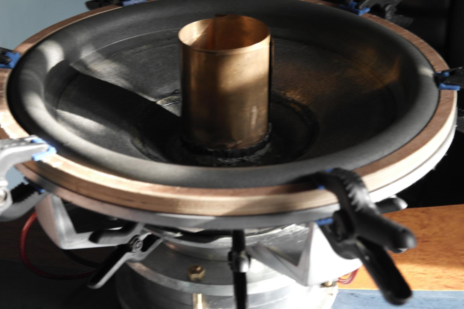

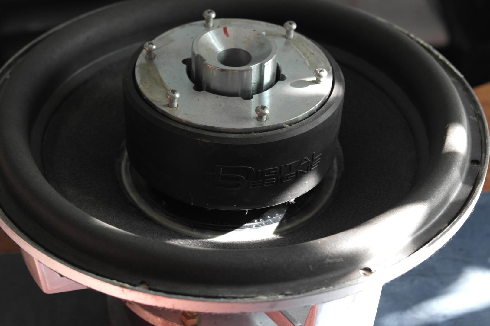

Задля участі у МСФ у Чернівцях вирішів зібрати 15" з чого було, а саме:
магнит і кошик від Саундстатусу ходова - катушка 2х1 від ДД35, центруюча від ДД35, діф Саундстатус композит, підвіс ДД95.
Катушка була клацьнута, трубою відновив торець. Під кошик пішла проставка 8мм, центруюча піднята ще на 3мм, хід був 22мм, збільшівся до 33-х в одну сторону. Клей, набір клещат, прижимне кільце, центровка мідними листами. Магнит для притиску ковпачка
Новий короб - і вперед
