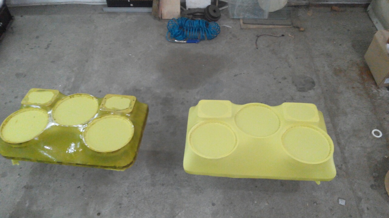

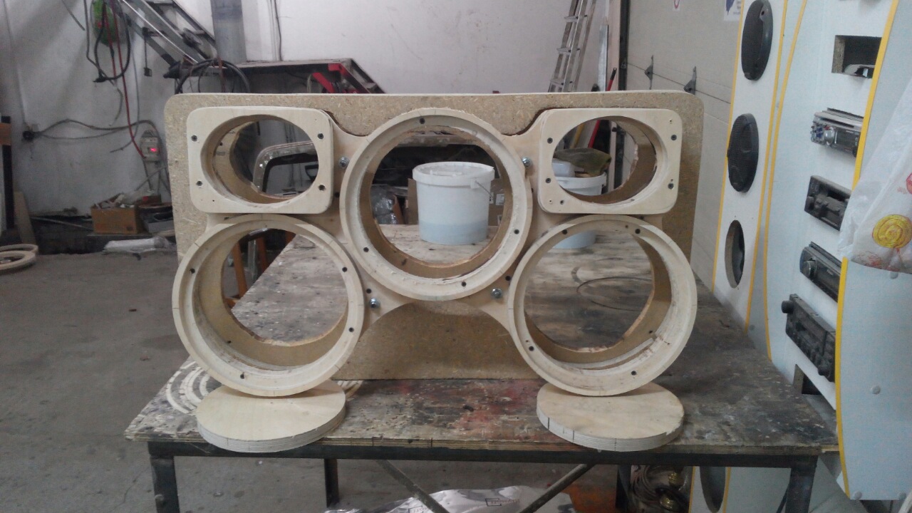

C давление пока не совсем всё хорошо, решил запилить то что точно знаю как правильно сделать.
Громкий фронт с хорошим звуком.
Вообщем дело такое.
Посмотрел я на старые страшные карты и решил что нужно что то новое, очень громкое и красивое.
Отчасти было не только желание наконец то привести в порядок карты дверей, но и вторая причина — нужно несколько раз в Киеве выступать в предновогодние праздники, нет не на соревнованиях, просто промо акции.
18 числа возле Базы Автозвука
19 числа встреча Драйв Ту Ру
Ну и с 25 числа до 31го нужно поездить по Киеву повеселить народ.
В общем нельзя ударить лицом в грязь!

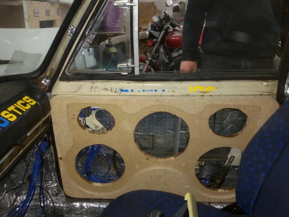

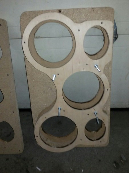

Итак. Есть практика использования акустики Ground Zero.
Десятидюймовые миды показали себя очень хорошо, я бы сказал чумовой уровень звука как по мощности, так и по качеству.
Рупорные "пищалки" твитера, тоже очень хороши, но одной мало!
Решение не заставило себя ждать.
Меняю конфигурацию компоновки дверей!
Добавляю по одному миду и по одному твитеру.
Итоговая компоновка такова ( в двух дверях )
Шесть десятидюймовых мидбасов — http://nmg.in.ua/sale/?product=367
Четыре рупорных твитера — http://nmg.in.ua/sale/?product=368
Вообщем будет чумовой фронт )))
Вы спросите а чем всё это качать и какие провода использую.
В следующий раз расскажу ))
На фото заготовки!

В тонюсенькой двери дЖигуля влепить 3х10" и пару драйверов !!
Это в репу однозначно
Я так понял будет злой 2х канальник на Сч в 1,33?

Три десятки в параллели дают 1.1 Ом сопротивление.
Да будет очень злой двух канальник с возможностью моста в 2.8 киловата.
Правда никто так накручивать не будет)))

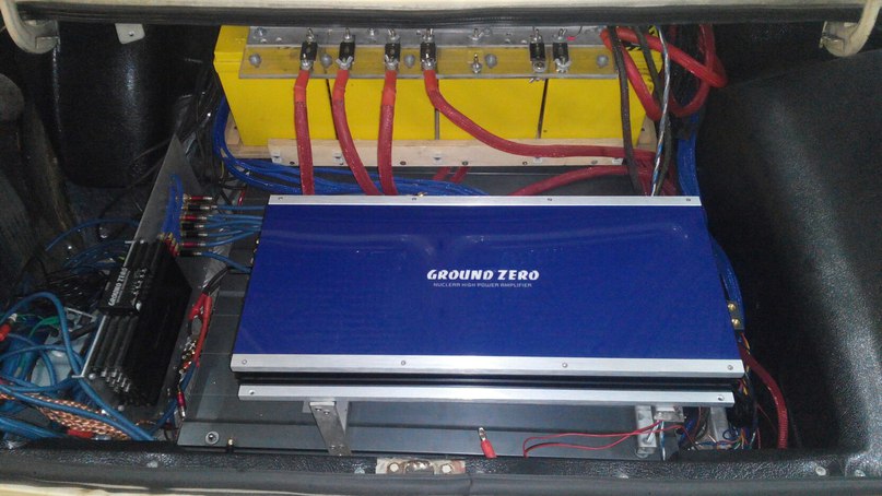

Вот прикупил новый усилитель на мидбасы, должно хватить

Процесс построения фронта продолжается
Полиефира плющит и колбасит , но оно того стоит.

Вова, ты будешь стекломат накладывать поверху?
Нет, не буду. Так оставлю ))))

Петросян, просто я люблю изнутри это делать, чтобы сверху поменьше шпатлевать потом.
а у тя там это по ходу невозможно.

Всё там возможно!
Сегодня дам еще фотки )))
