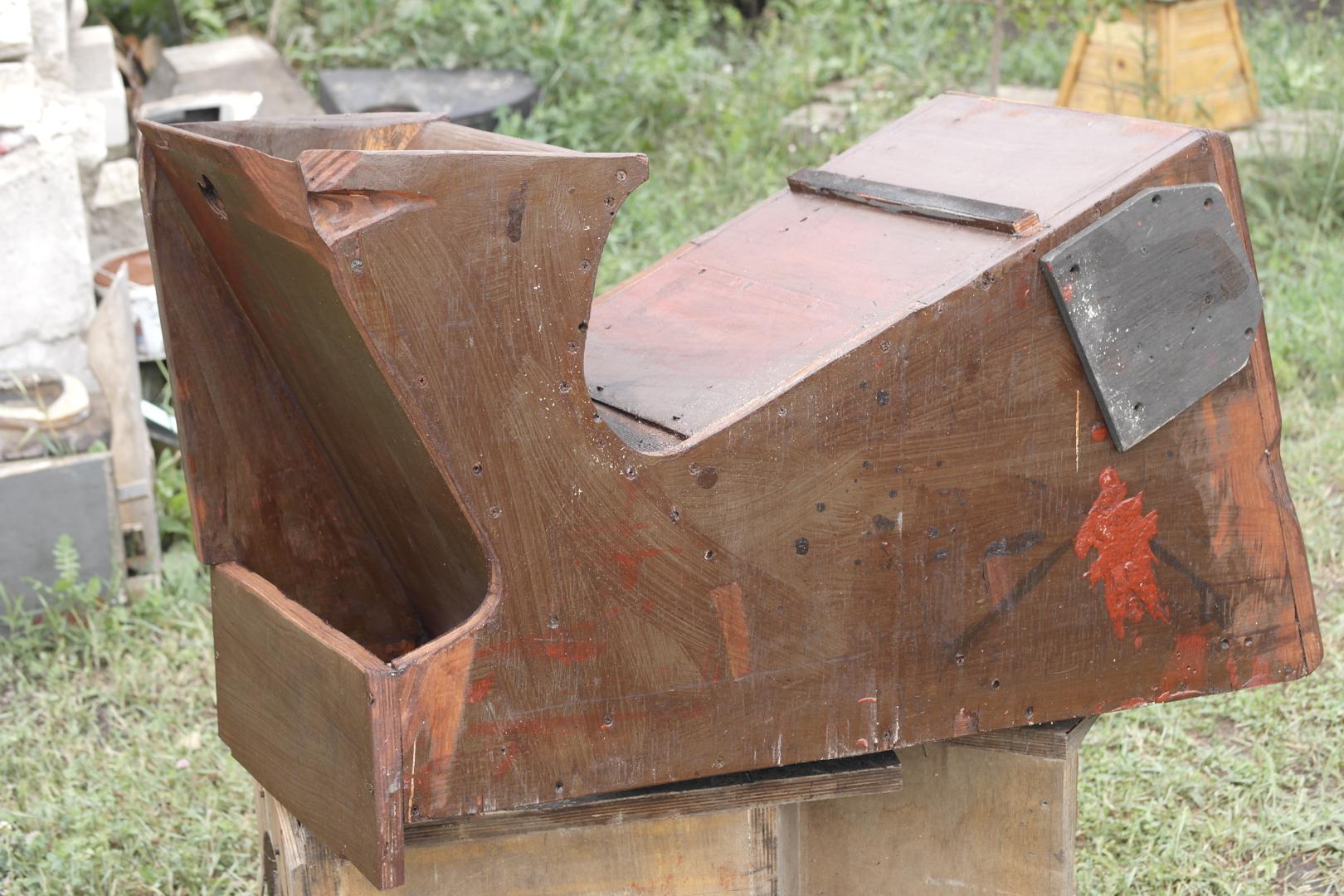

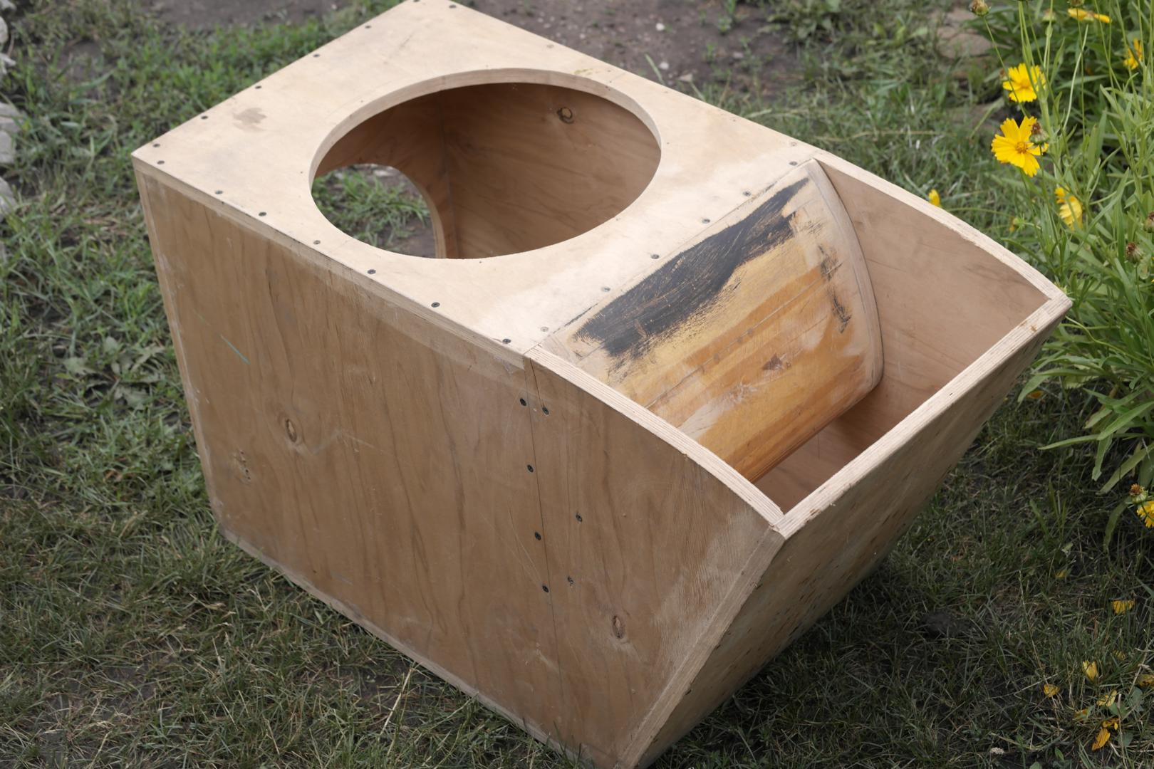

Ну что же, показываю дальше.

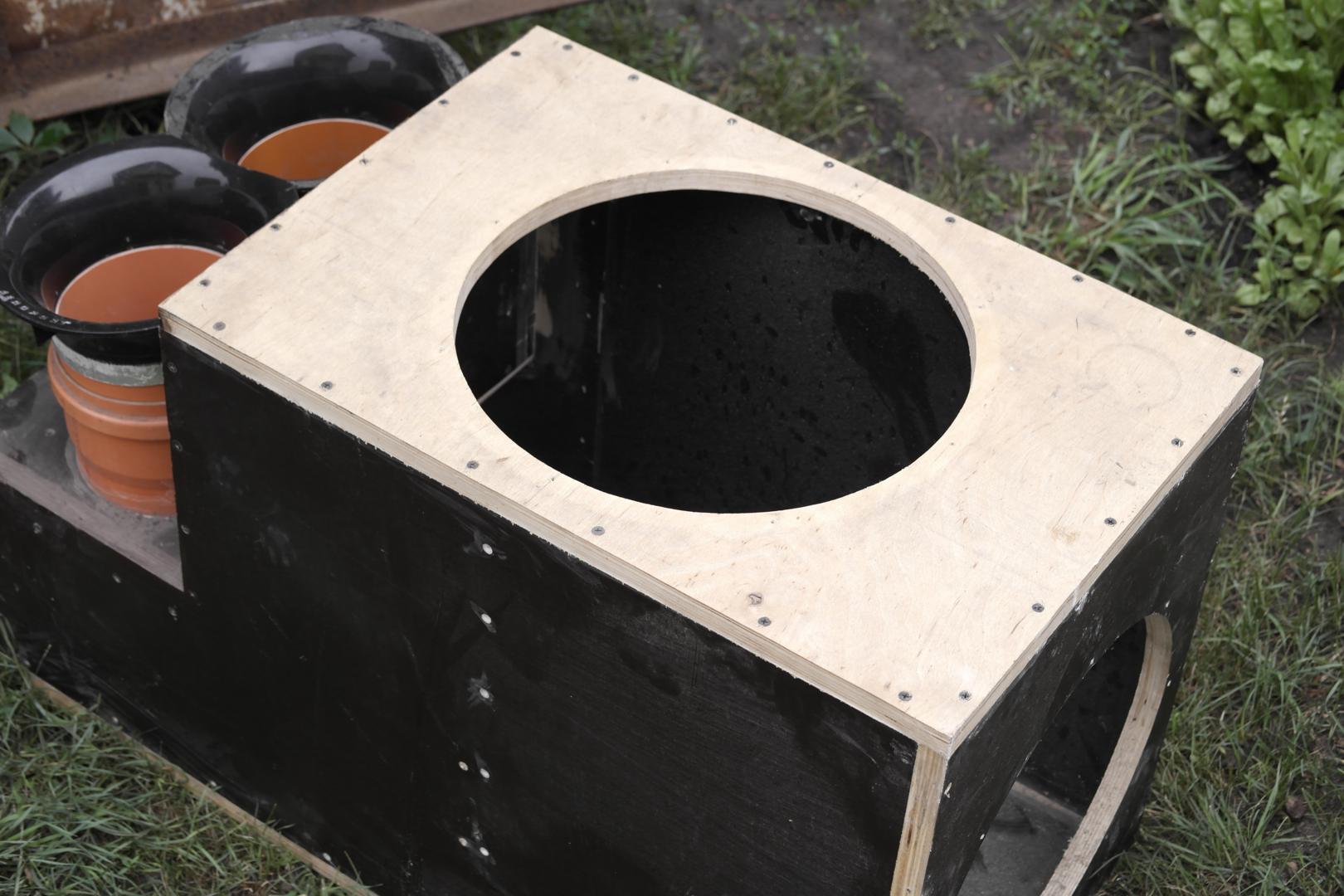

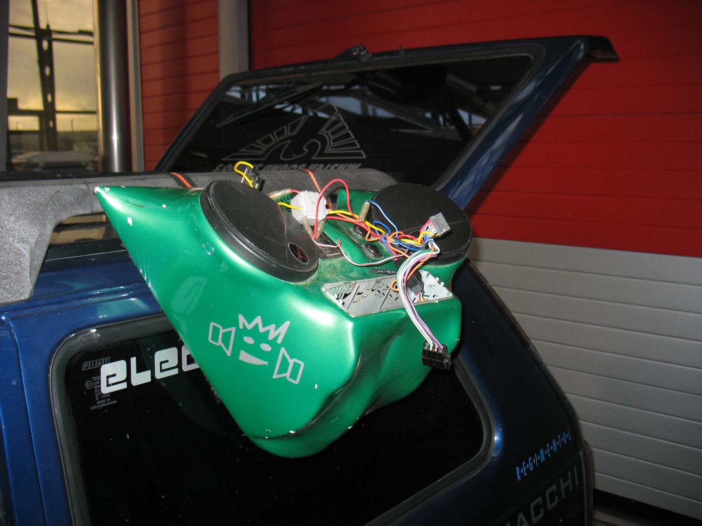

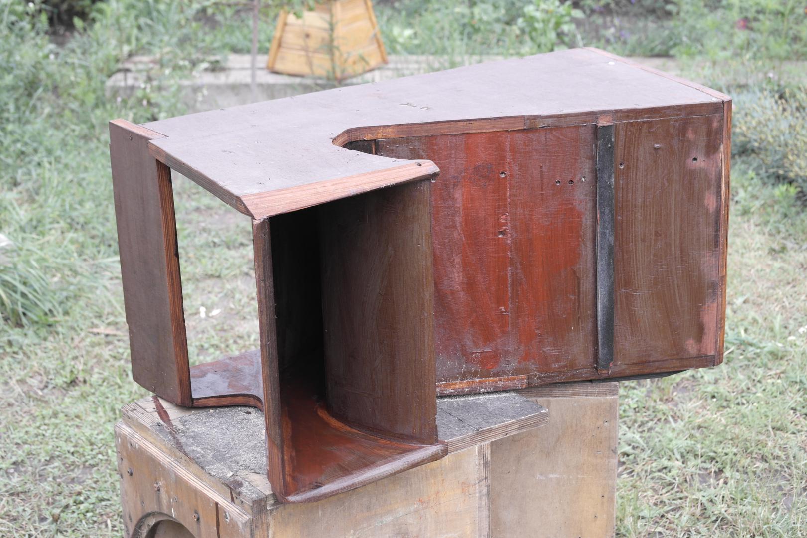

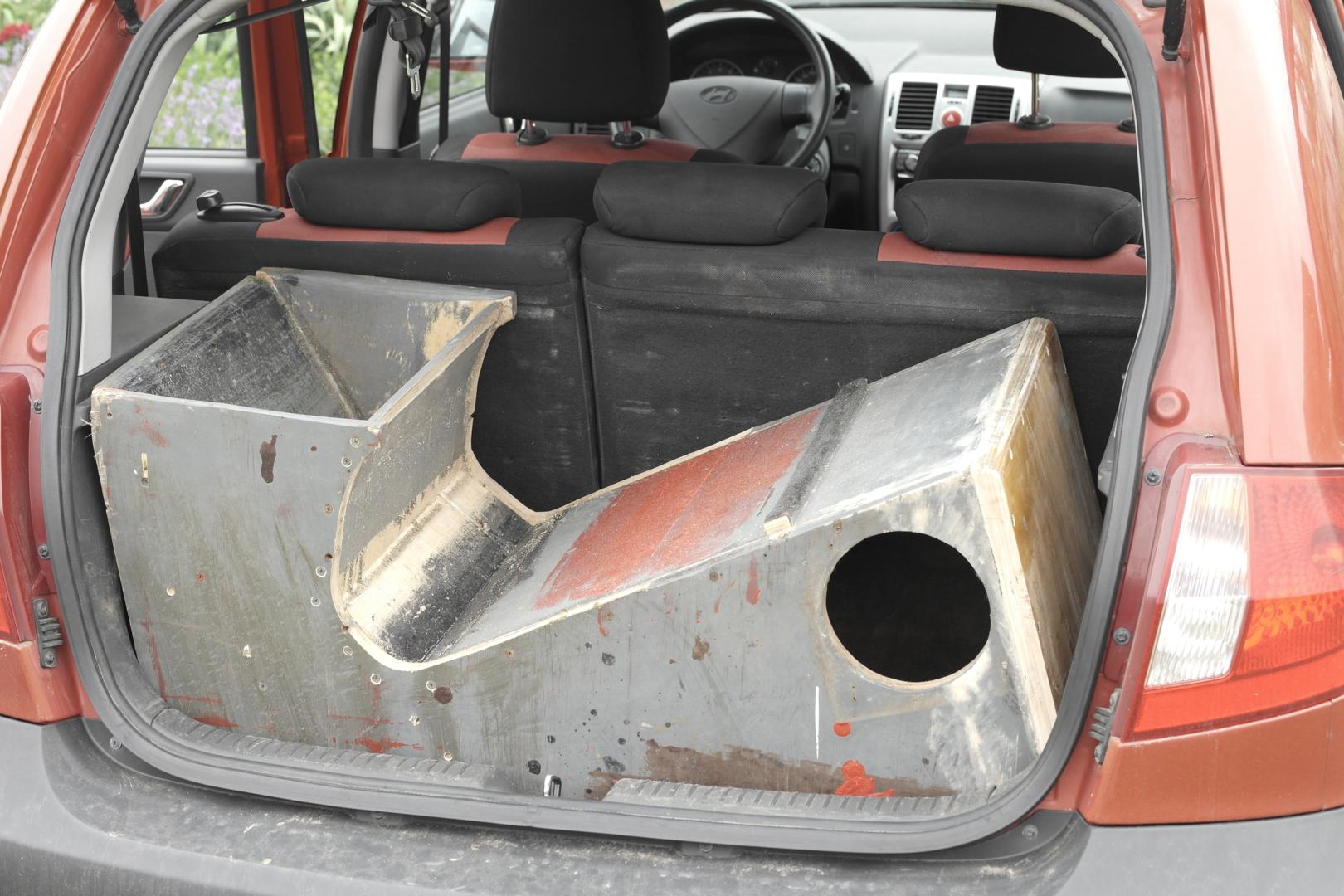

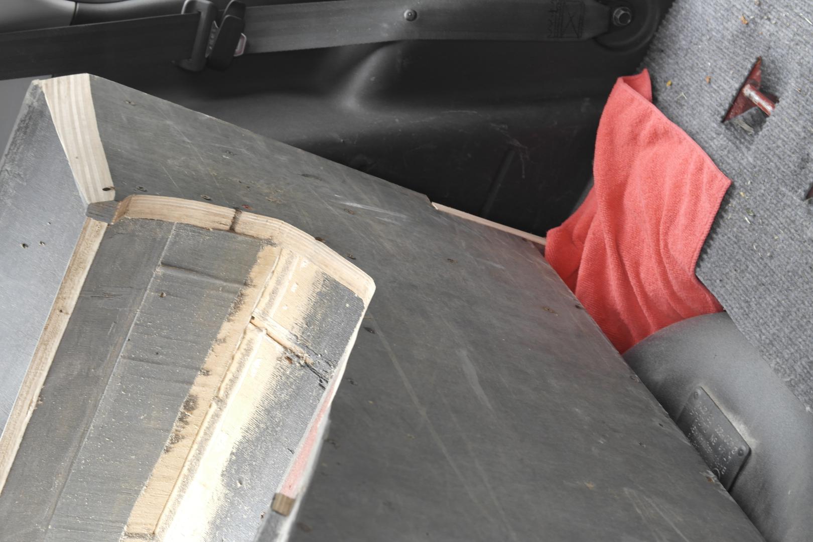

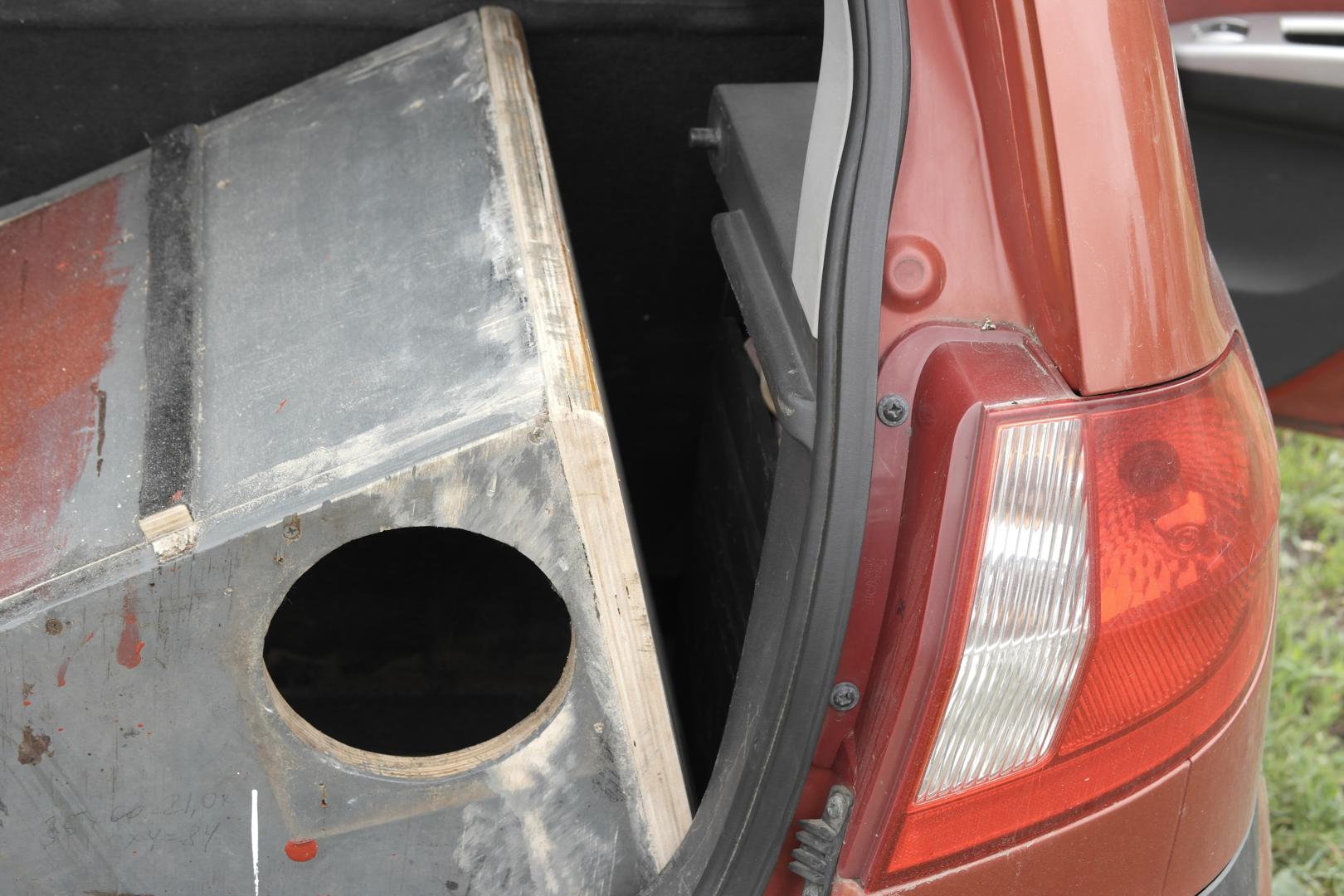

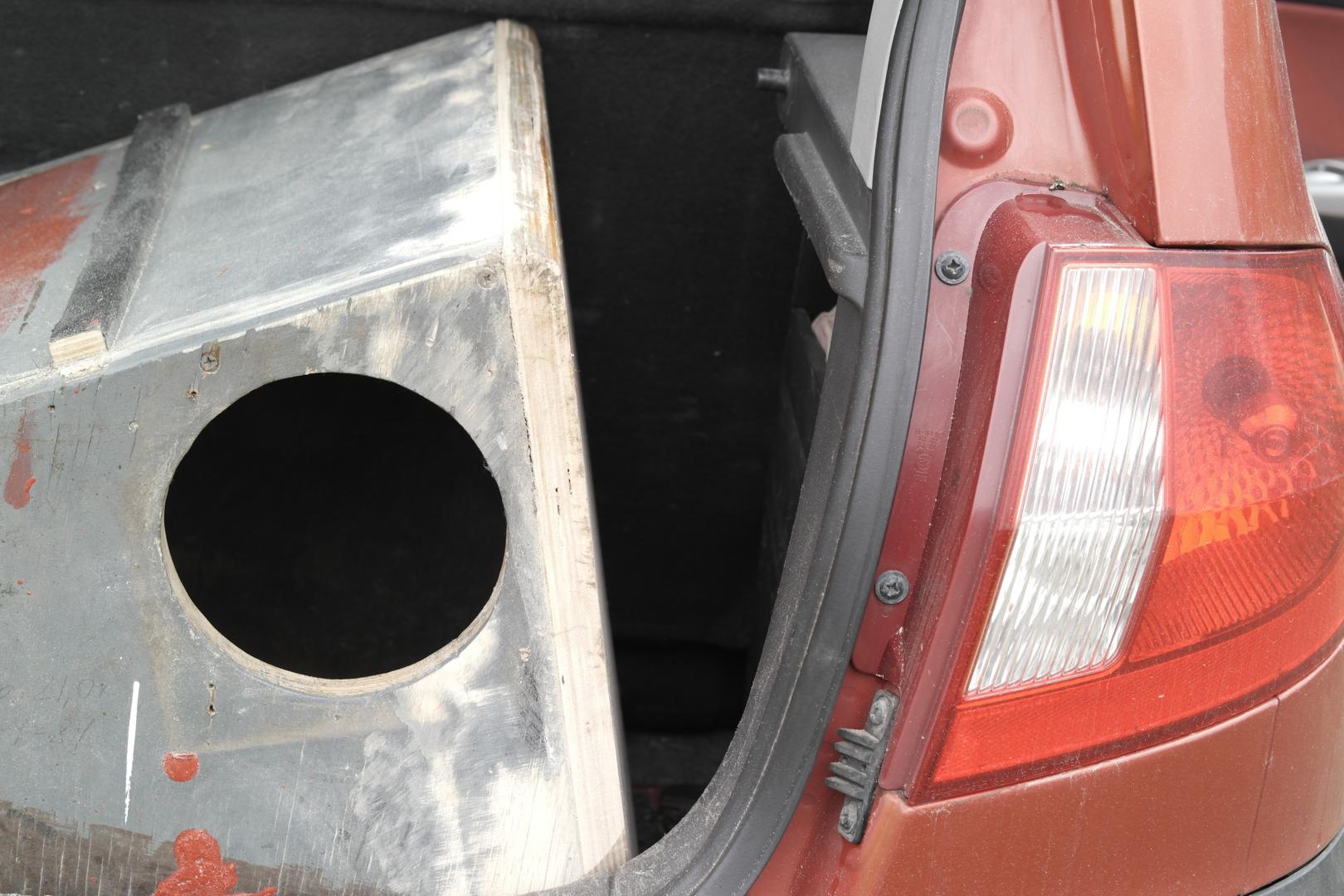

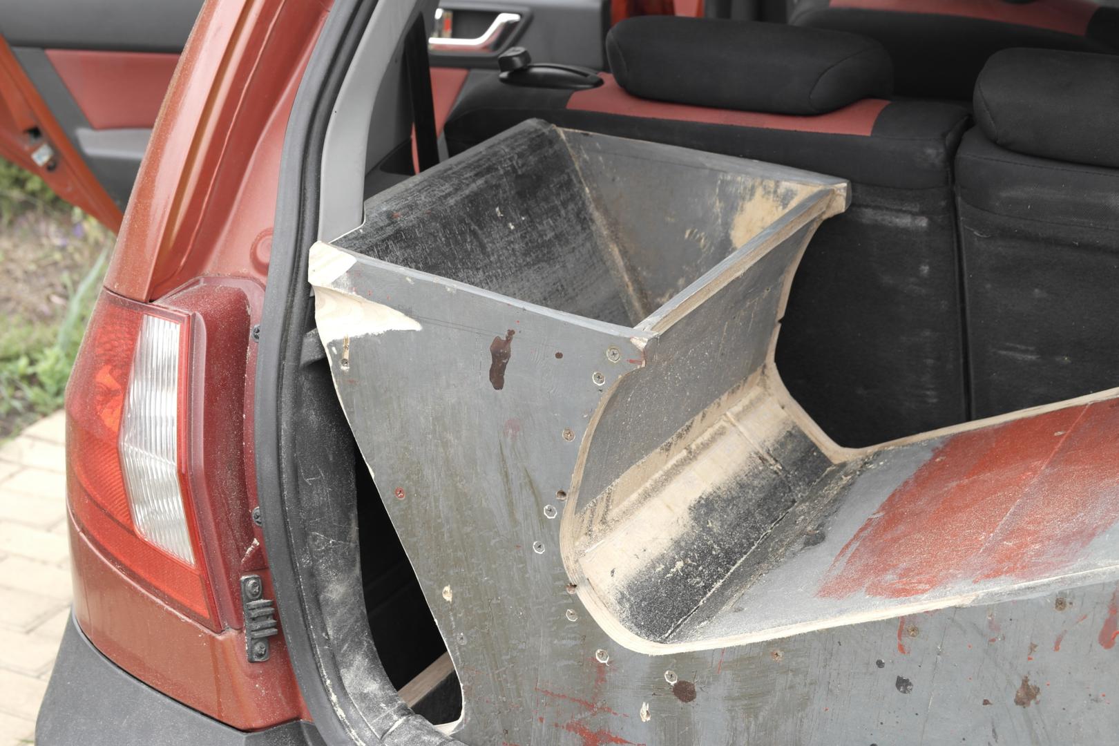

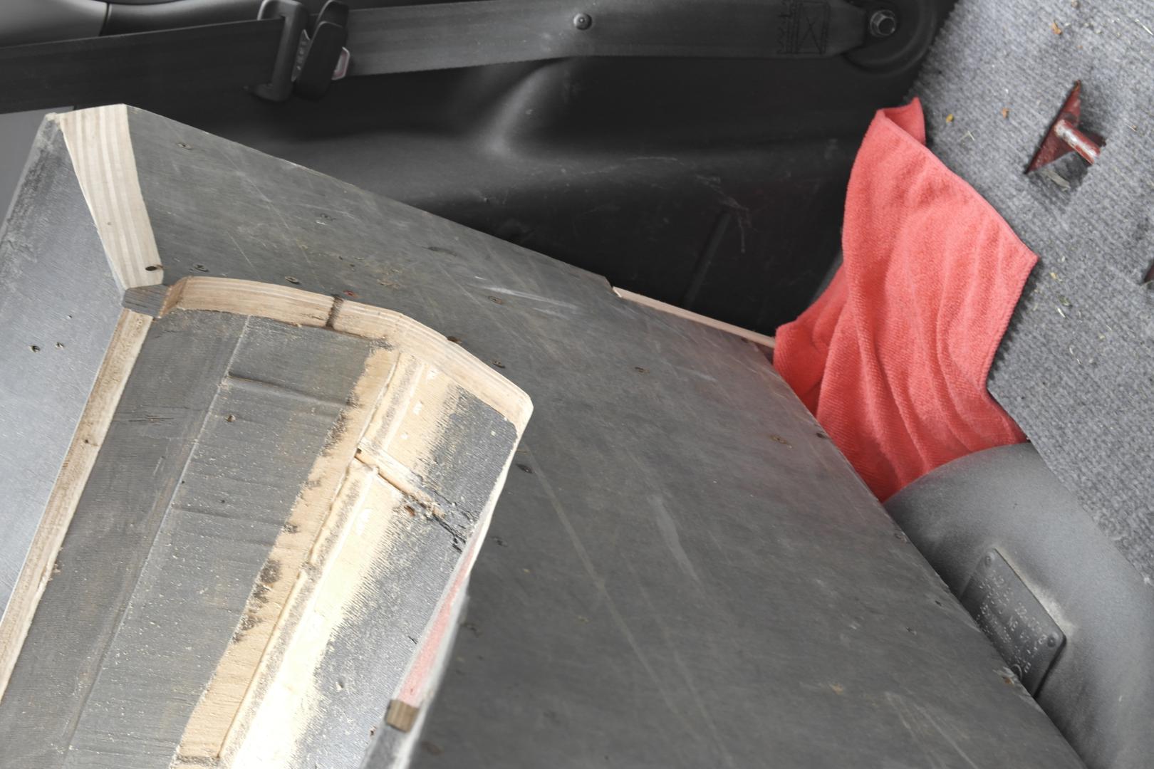

Разобранный ящик (в дальнейшем буду называть его "Кит") вновь собран в усеченном виде и помещен в багажник на примерку.
Места для хода саба (а он будет дышать в правое крыло) совсем мало.
Пришлось подрезать, подгонять, поднимать, в итоге поместился и есть место для движения диффузора.
Не люблю красить до стрельбы, но дожди... Пришлось замалевать чем было.
Теперь думаю, попробовать поставить 10" или сразу резать посадочное под 12"?

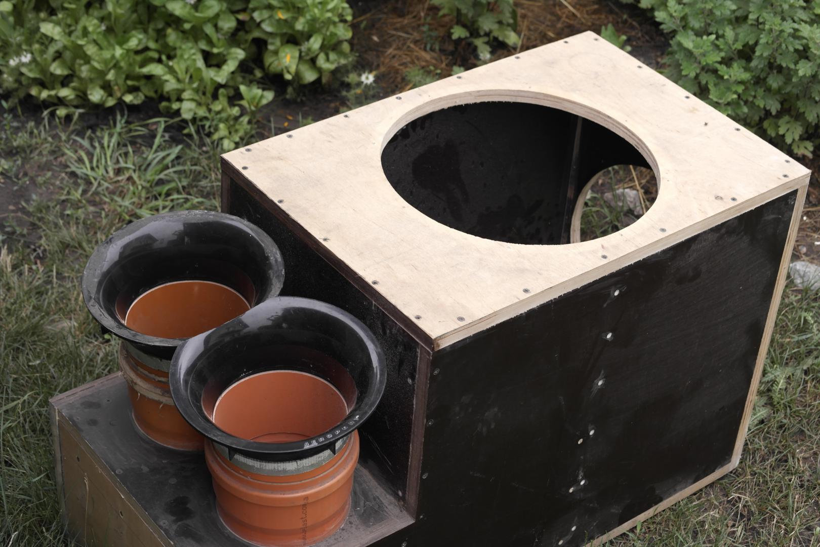

Про Реношный короб-Пушку рассказал.

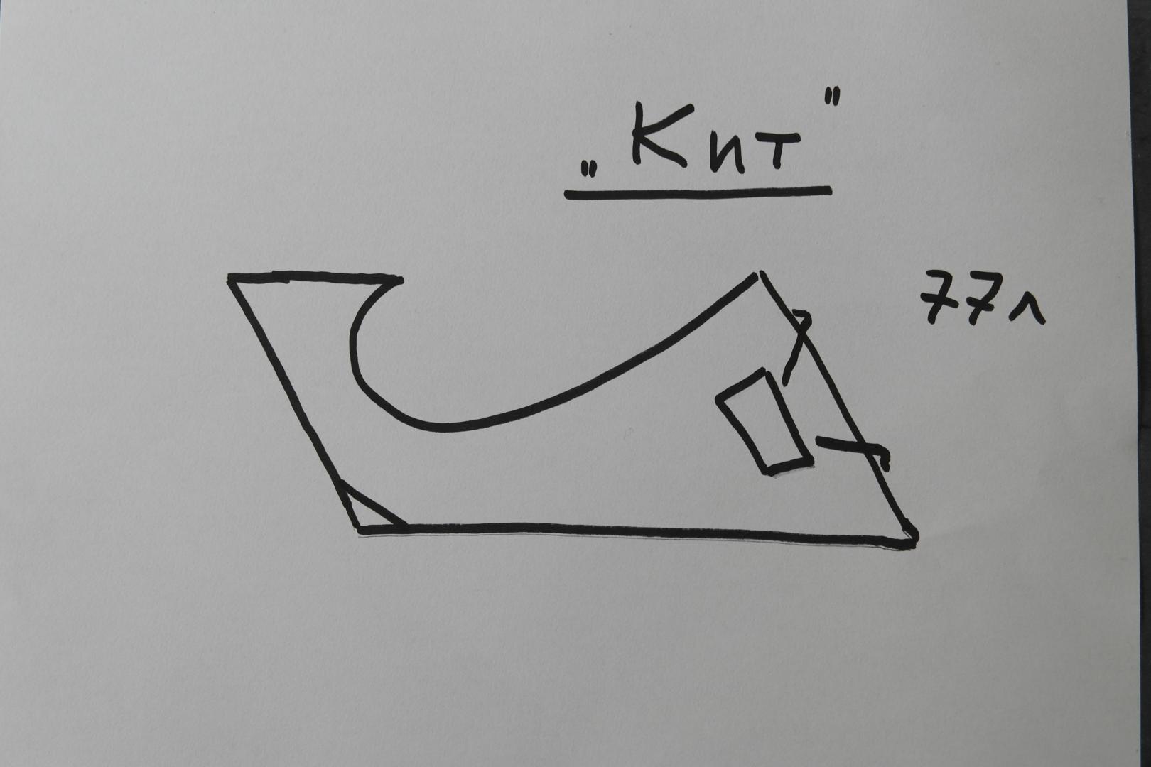

Пришла очередь ящика-Кита.
Пока он не испытан, вернусь к его истории.

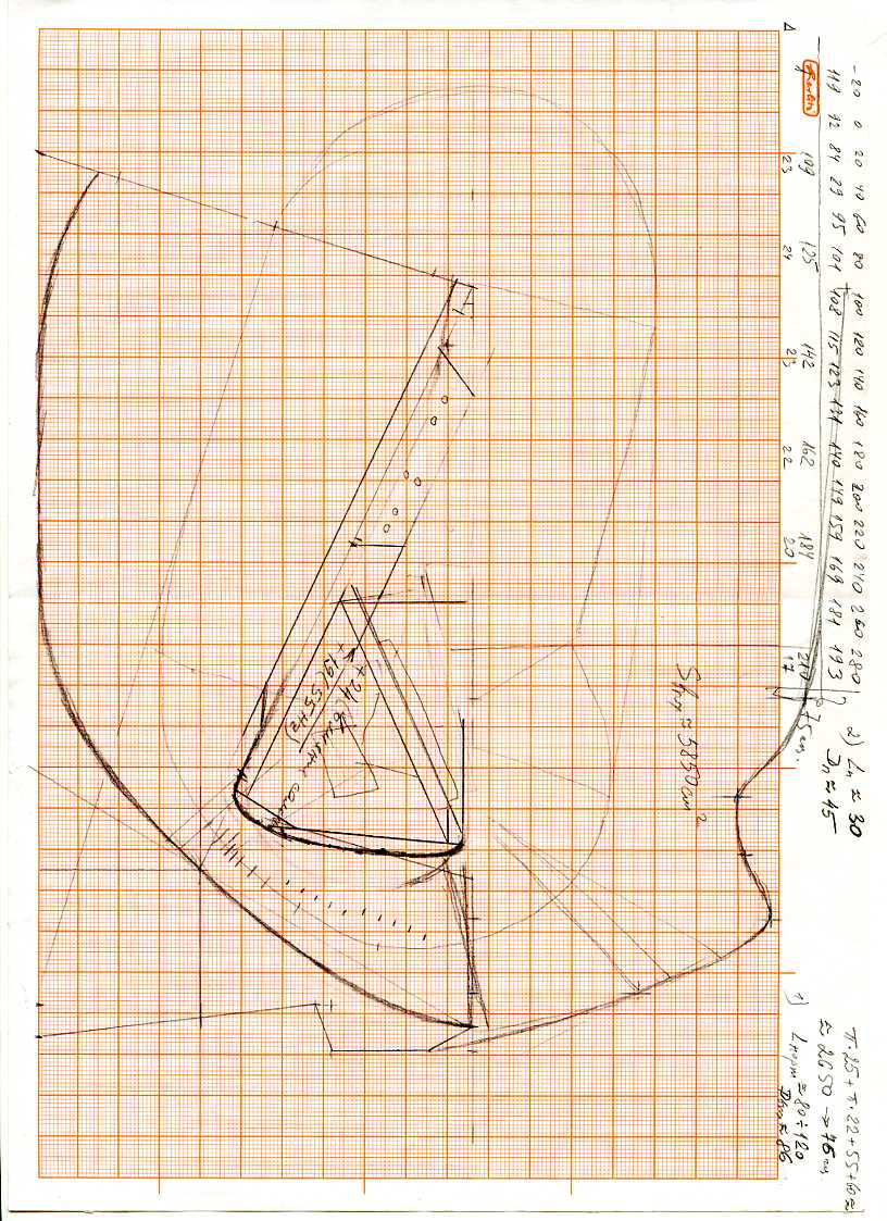

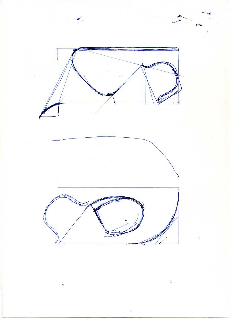

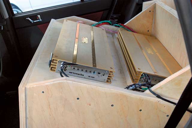

В 2007-м в новенький Гетц захотелось что-нибудь сотворить.
Используя опыт Рено, начал делать наброски, потом измерение габаритов салона, миллиметровка. Выбрана категория типа "без стен".
До начала изготовления экспопорта был сделан стартовый ящик с щелевым портом.
В него было прилеплено что было, но вышло неплохо для начала: 148+.

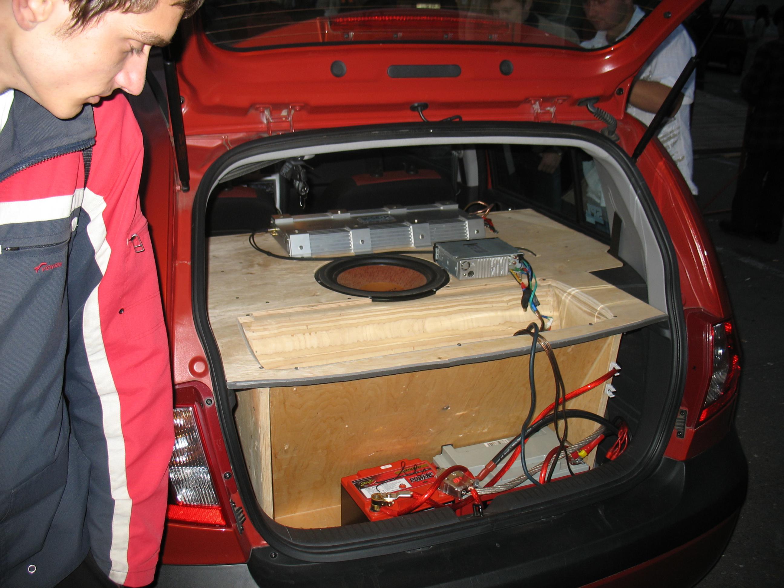

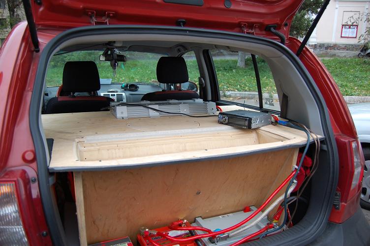

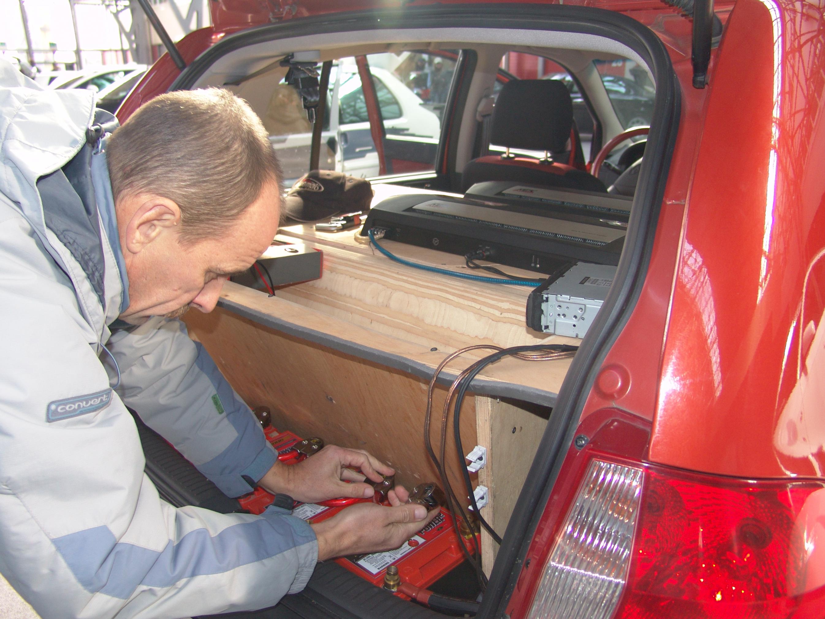

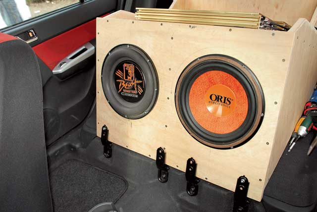

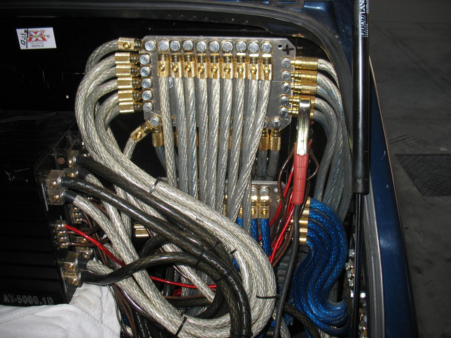

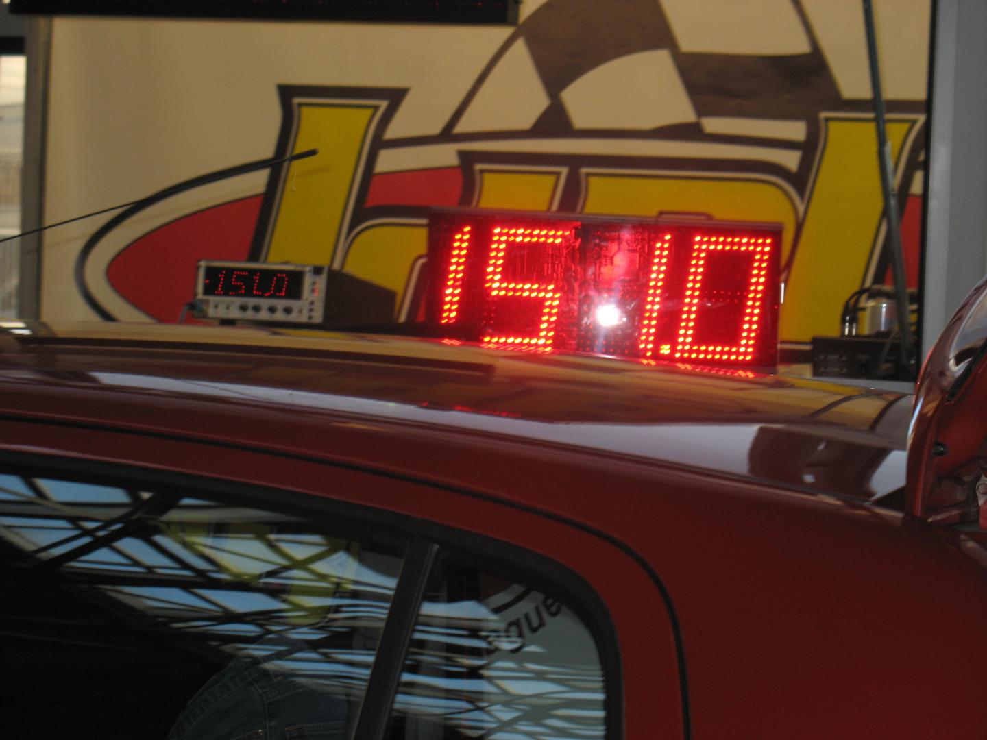

Весь 2007-й короб совершенствовался: сначала появился экспопорт, потом обвеска , отделяющая объемы.
СПЛ клуб презентовал два саба СаундСтатус Д152. На этих сабах этот короб и работал.
При поездке на соревнования в свободную нишу вверху короба был помещен ЗЯ для сабика Орис.
Рубеж 150 пройден на усилке Хеликс 2квт: 150,8 в Гомеле.
151 достигнуто уже на МТХ.
Усилки предоставляли друзья

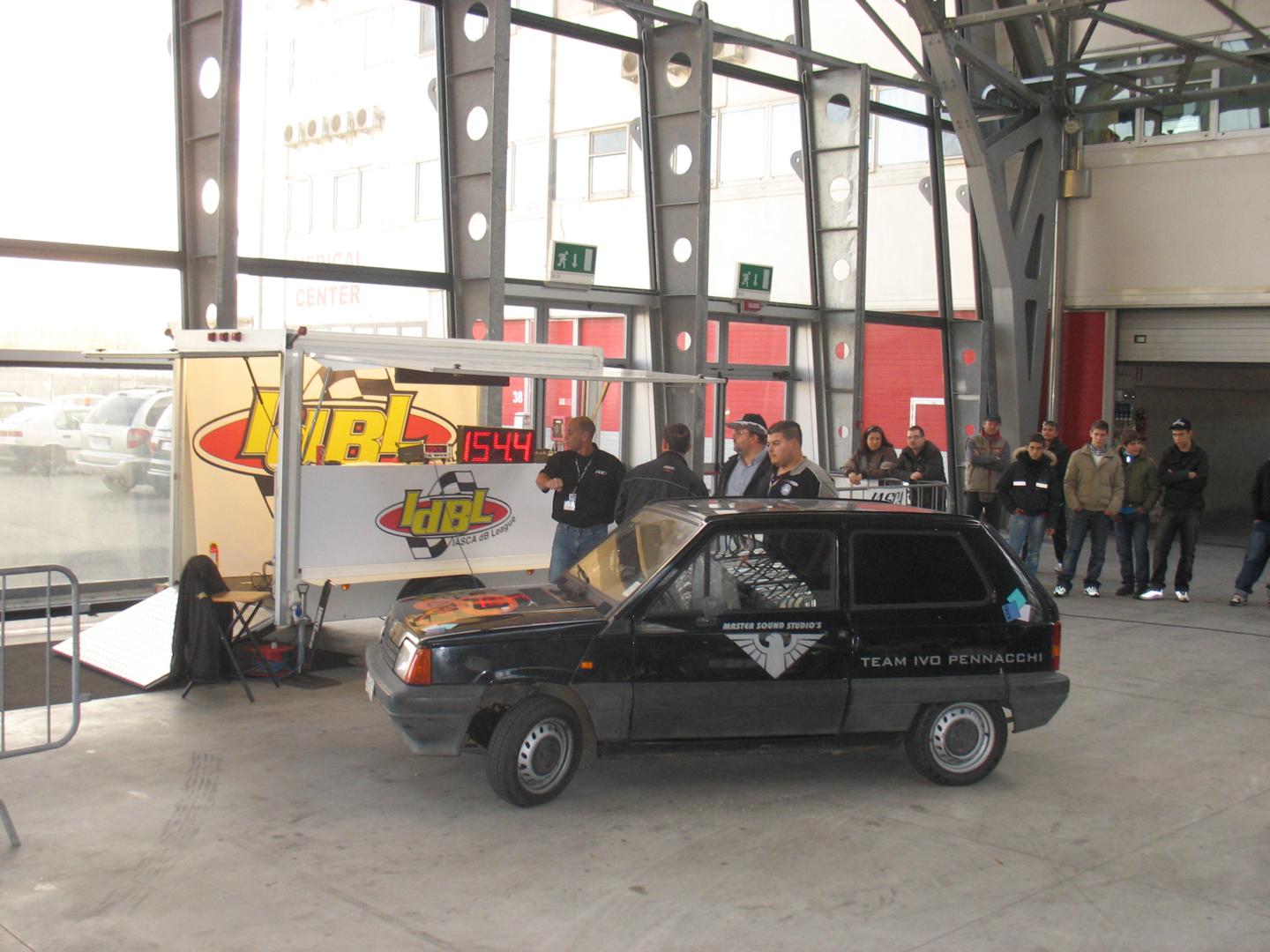

Завершился 2007-й удачно на ЧЕ ИАСКА в Италии.

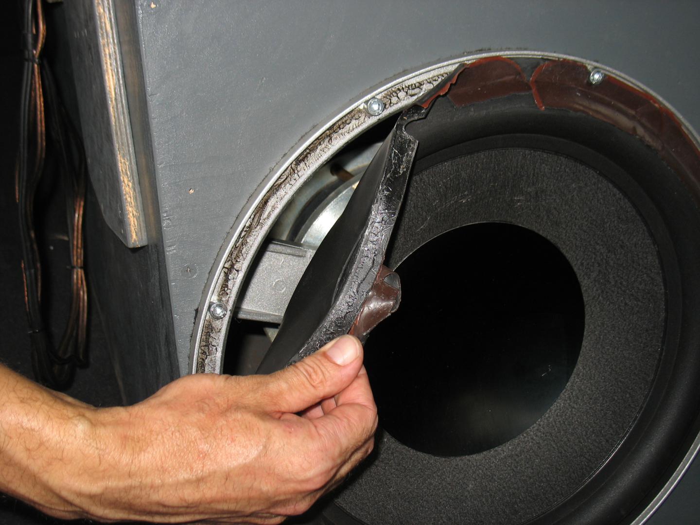

И несмотря на травмы сабвуферов, которые залечивались обычными велосипедными латками СаундСтатусы умудрились выдержать еще 155,4дб с DD Z2HV в конце года в Комсомольской зарубе после чего были списаны в ремонт

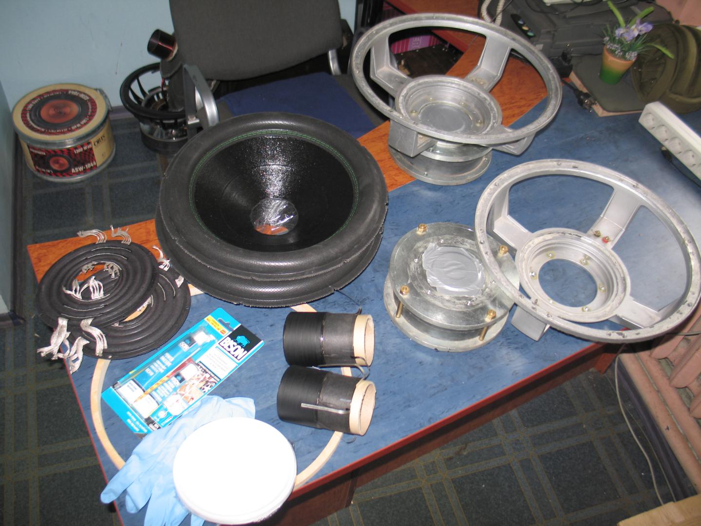

Дожди задолбали.
Есть время по клавишам постучать.
Не всегда задуманное получается.

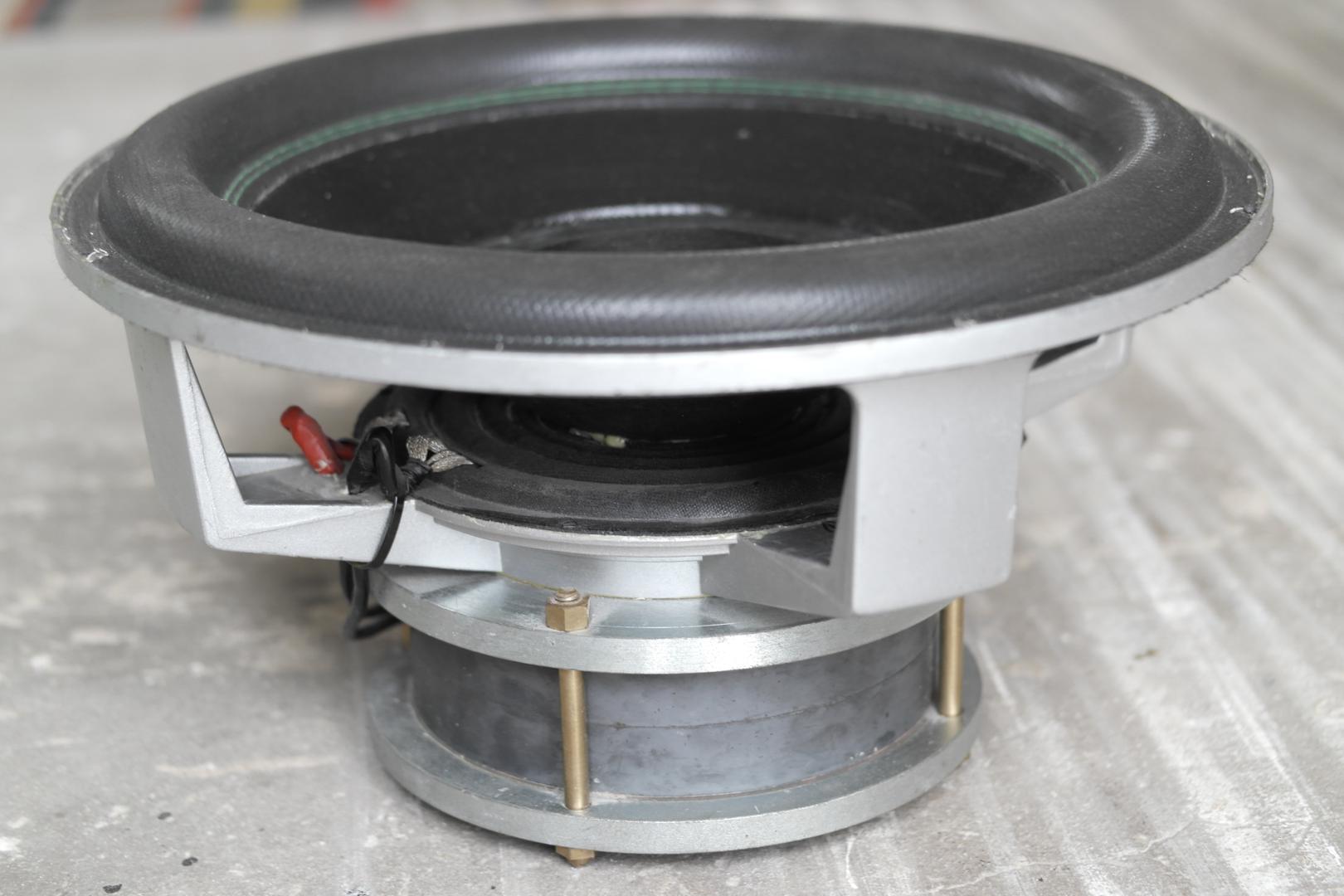

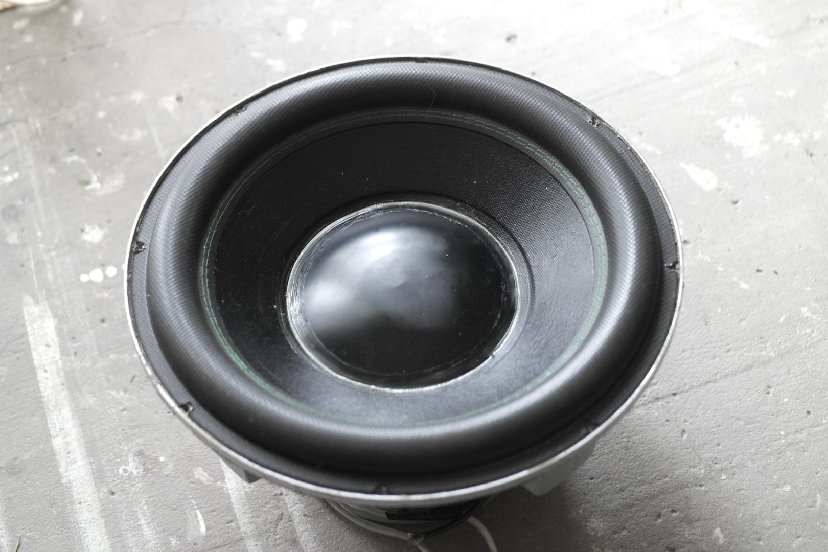

Сабы СаундСтатусы восстанавливались пару раз на разных комплектующих, давались друзьям... И возвращались в очередной ремонт.
Последний сделан на комплектующих АЕ в 2013.
К тому времени категорию СтритСток воткнули в багажник, пришлось сделать пару коробков под СаундСтатусы. Испытания проводились с усилком Cadence (не помню номер, модный и очень красивый, обещалось 2квт, а вышел пшик). Резы разочаровали. Во-первых усь выдавал всего 1,2квт, во-вторых постоянно вваливался в гипернацию
В общем, на том коробе, что 2х16см трубы вышло 146,5, а на коробе с экспонентной вставкой (та самая!, из Рено) 145,9
Два месяца не мог смотреть на фанеру

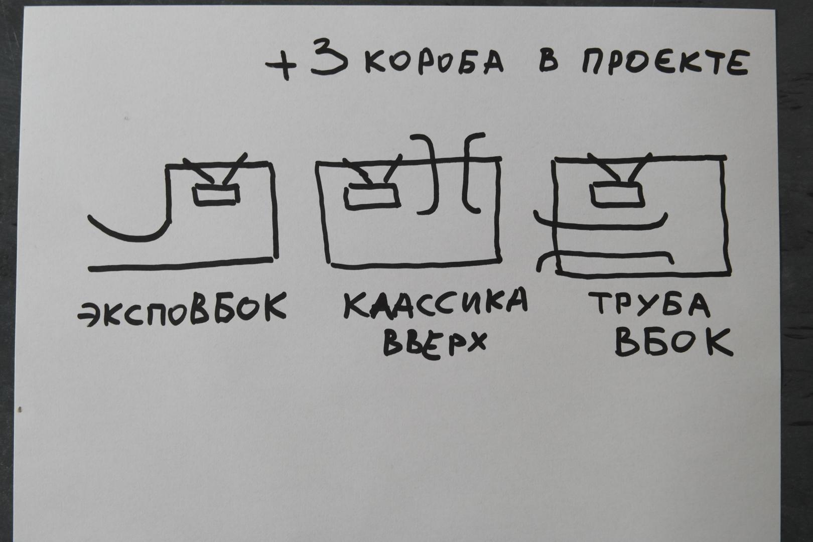

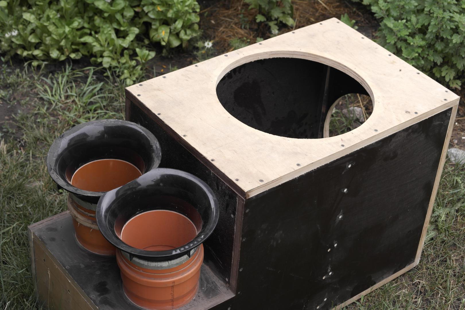

Кто осилил мои опусы, спасибо
Предварительные итоги.
Что имею на сегодня?

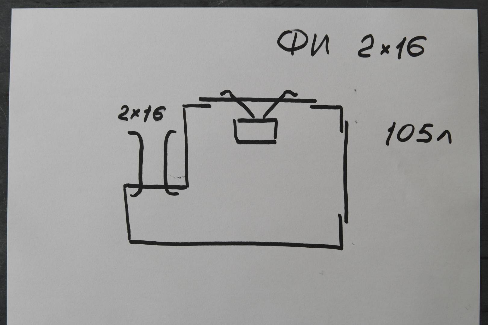

Четыре короба:

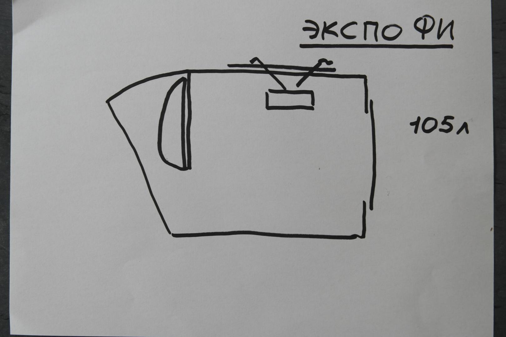

1. Кит
2. ФИ 2х160
3. экспоФИ
4. ФИ с портом ф250 и двумя посадочными под 2х12" саба.
Три пректа коробов:
1. ЭкспоВБОК
2. КлассикаВВЕРХ
3. ТрубаВБОК
Также в наличии сабы:
1. DD2510D2 - 10"
2. DD9512D1 - 12"
3. Cadence BM 12-D0.7 -12"
4. SoundStatus 15-D1.4 - 15".
Что в итоге получится? Высказываемся

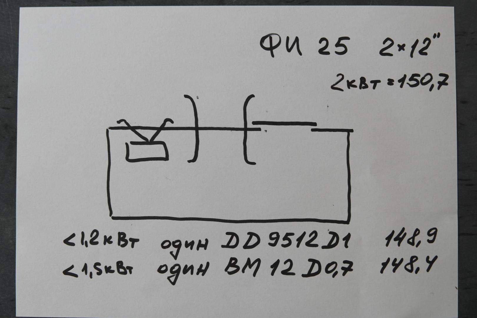

вопросик по ФИ 25 2х12":
если сменить сабы на любые другие отличающиеся по параметрам, то коробок придется перестраивать? у вас же там боевая ниже настройки? это от добротности сабов завист вы где-то писали?
Старый 30.06.2015, 19:13   #31

дядя Миша, в Харькове там уже по ходу работы нету и делать нечего - море времени для запилов =)?
все прочитал, занимательно, прикольно!
Костя, работа и хобби разные вещи. Да и запилы уже сделаны, остались допилы. Времени мало, поэтому так много плановых проектов. Вот отэкспериментирую с 4 ящиками, останется один, остальные пойдут на переделку для новых проектов.
Настройка была 57 для двух, для одного получилась 53. Стрелял по максимуму 56 на двух, 55 на одном. Когда делаешь по правилам, то от добротности зависит, а когда конструктивно не влазит, маємо що маємо

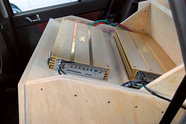

1) в посте № 23 в коробе 2 разных динамика, это 12" и 10"????????
2) усь МТХ 9й серии или 8й?
Старый 01.07.2015, 14:16   #33
DDMi
Терапефт с пилюлями
Аватар для DDMi
Регистрация: 12.11.2008
Адрес: село Черкаська Лозова
Сообщений: 801
Репутация: 298
По умолчанию Re: В обійсті завалявся короб
1. 2х12. Орис1244 и Cadence BM122. Катушки у одного 4+4, у другого 2+2
2. 9-й. 2шт. Но они не хотели моститься. Пришлось ловить фазу.

1. 2х12. Орис1244 и Cadence BM122. Катушки у одного 4+4, у другого 2+2у.
И они играли в одном обьеме???
Старый 02.07.2015, 09:55   #37
gn0m
Аватар для gn0m
Регистрация: 09.11.2013
Адрес: Чугуев
Сообщений: 311
Репутация: 52
так и будет
Старый 02.07.2015, 14:30   #38
DDMi
Терапефт с пилюлями
Аватар для DDMi
Сообщений: 801
Репутация: 298
ну ессесно, в том самом, что на самых первых фотках темы.
я так понимаю от авто немало зависит рез,помимо натроек и оформления ,
на 250 вообще неполучается ничеhttp://autozvuk.org/forum2/showpost....2&postcount=13,
но вот 200 + правильное оформление рулит,правда мощи приходится вливать ой ой много
https://pp.vk.me/c620925/v620925606/...P2brtpaYcs.jpg
Старый 02.07.2015, 17:03   #40
DDMi
Терапефт с пилюлями
Аватар для DDMi
Сообщений: 801
Репутация: 298
навскидку ящик с ф250 имеет настройку 55-57гц, а там, где ф200 - 45-49гц.
удлиняй ф250 - и будет рез расти. в лачетти вагон боевая частота 46-49гц должна біть.
