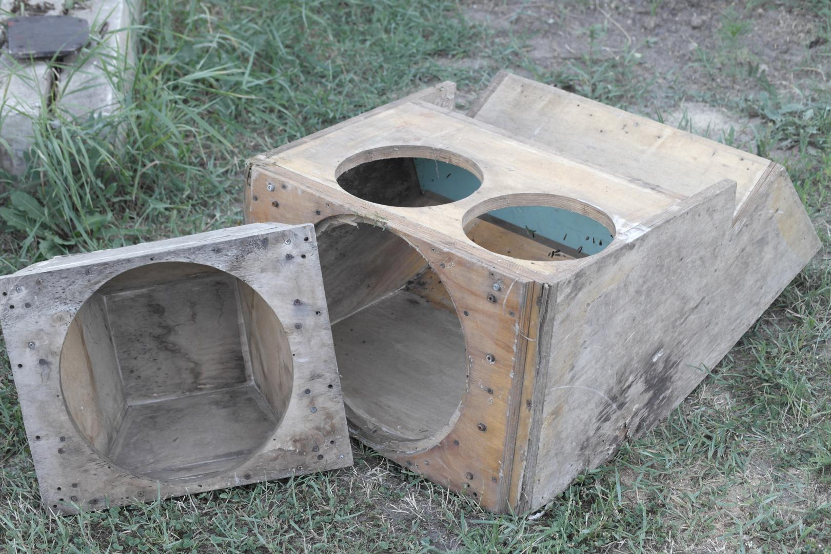

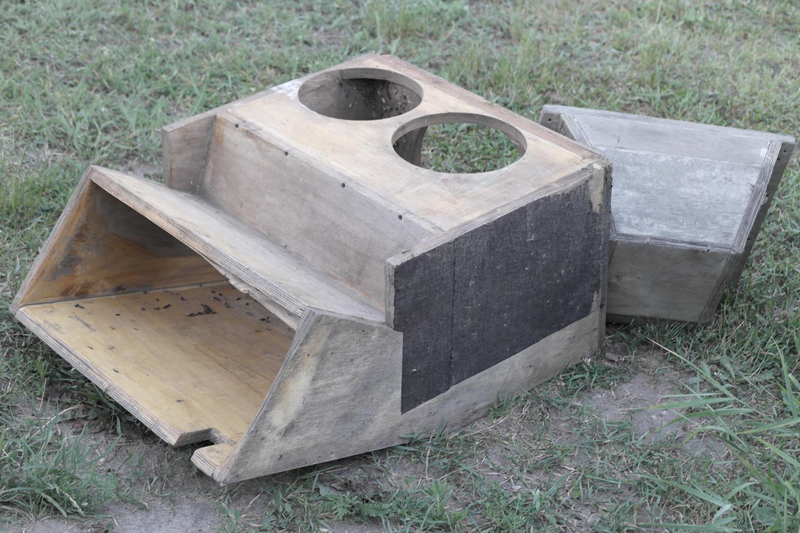

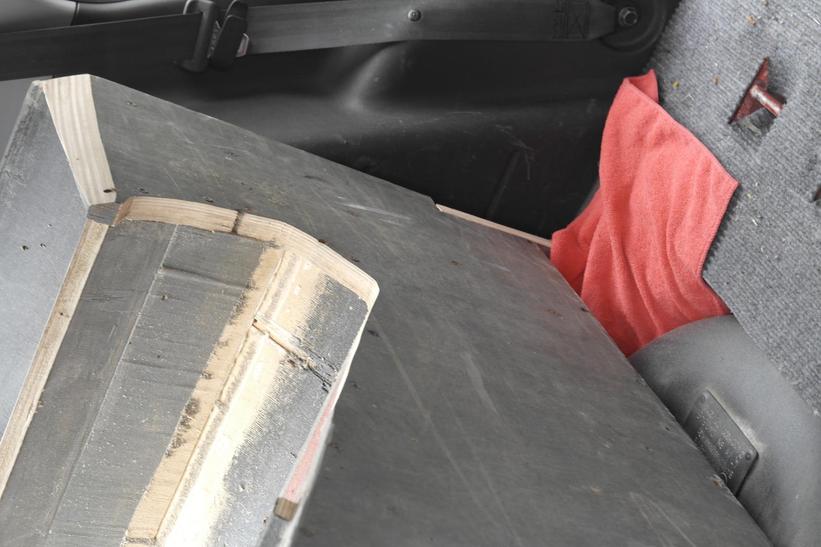

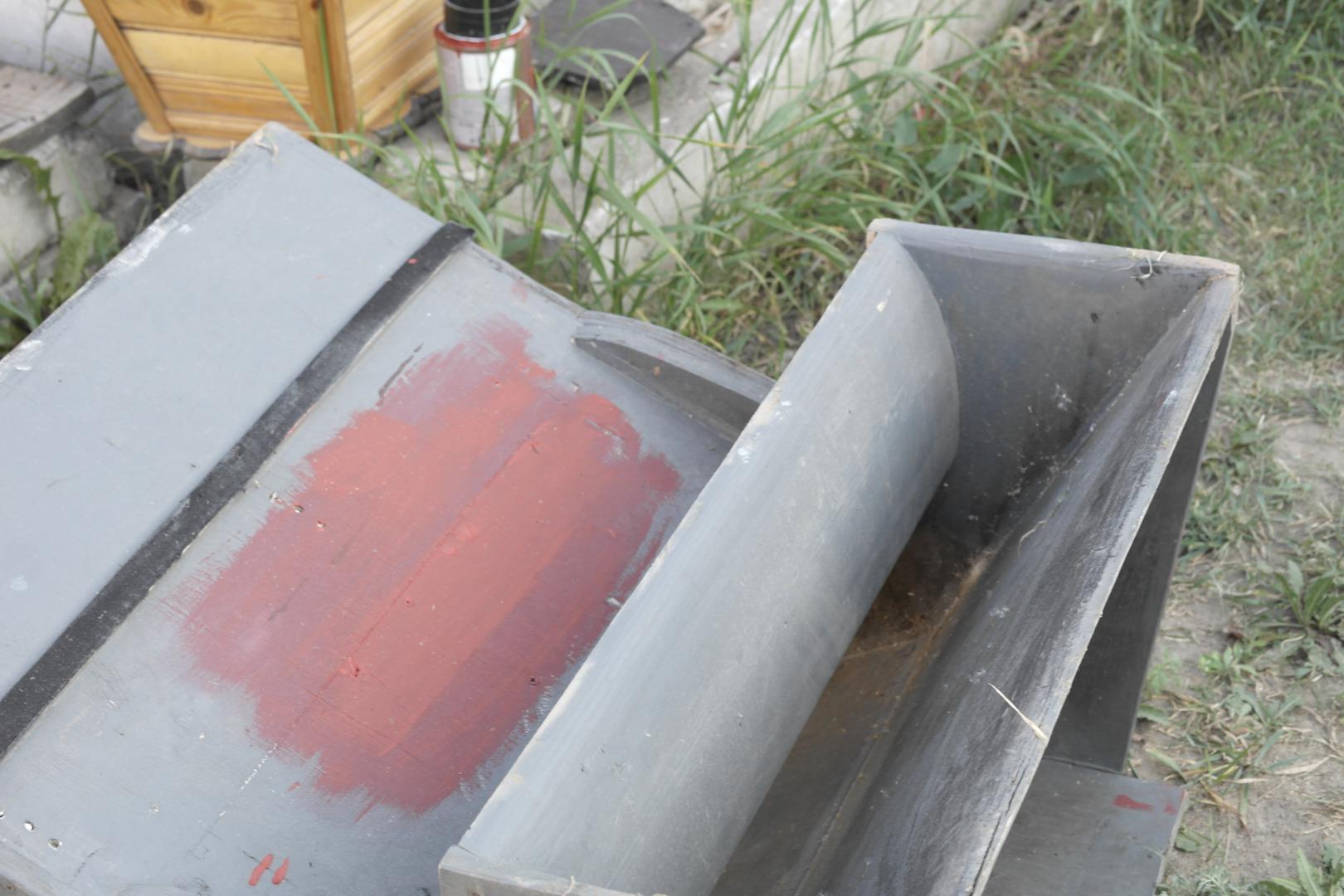

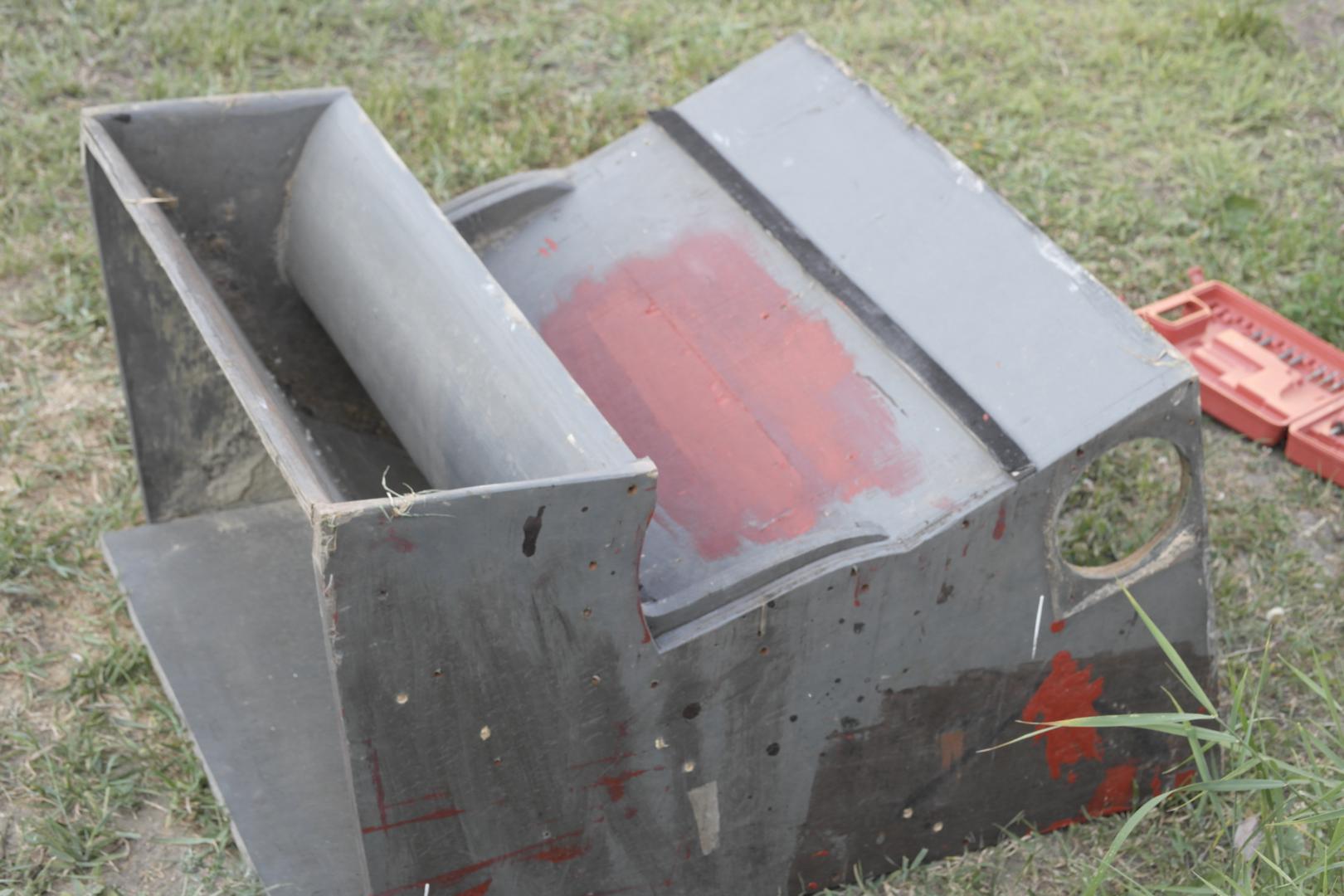

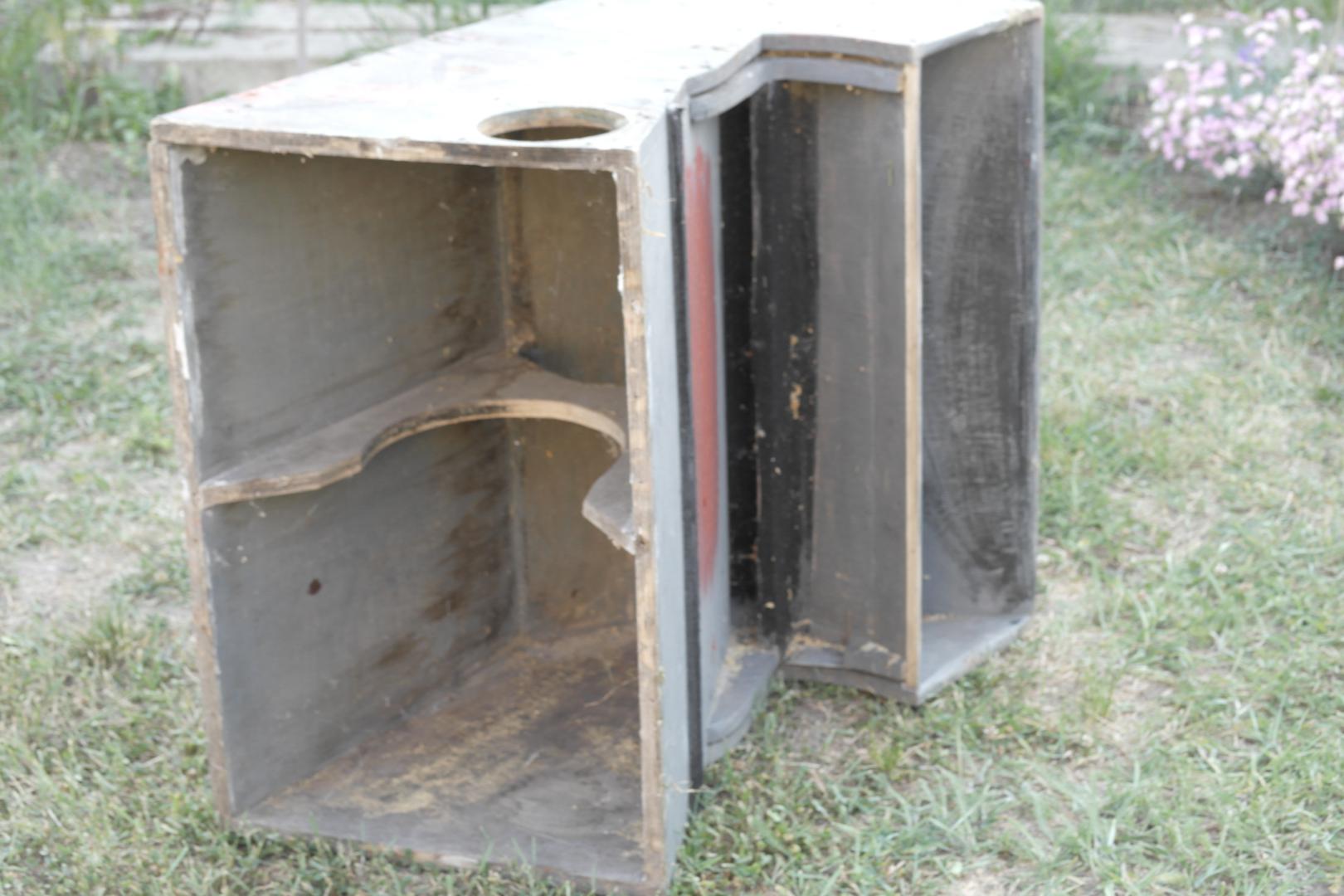

По умолчанию В обійсті завалявся короб
Да не один.
А два!
Первый 2006 года выпуска, высшее достижение: 150,0дБ с 2кВт в седане Renault Symbol. Пока лежит в сторонке, фотки позже, когда до него дойдет дело.

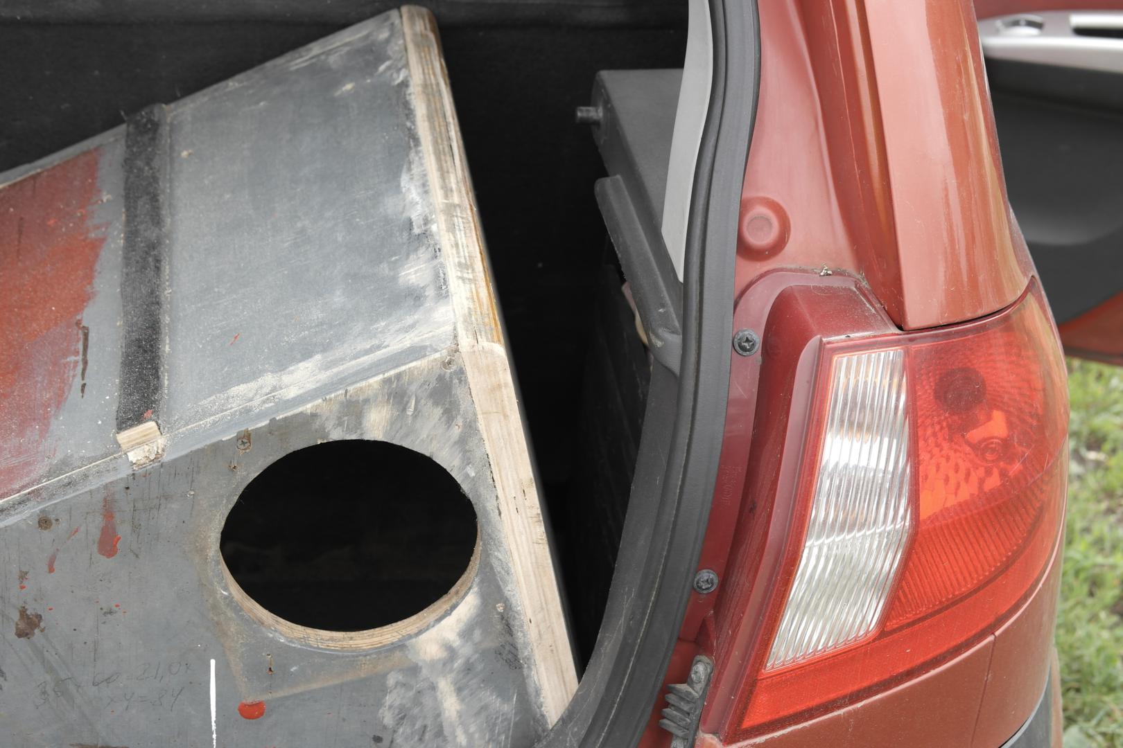

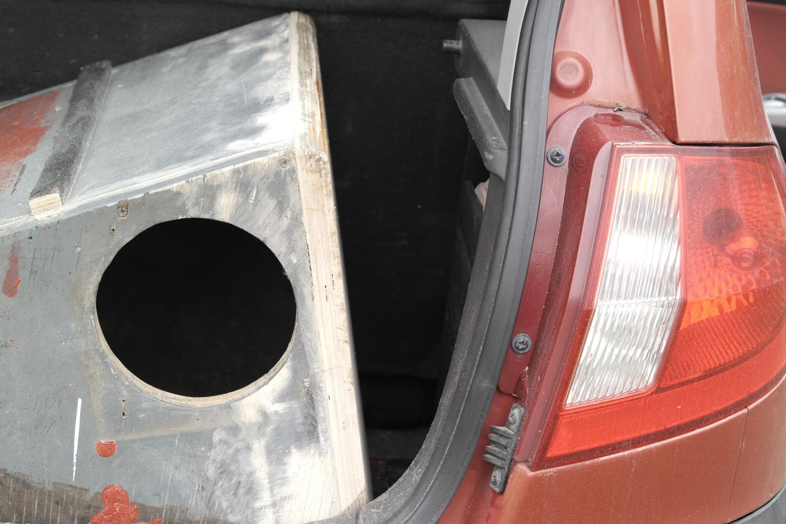

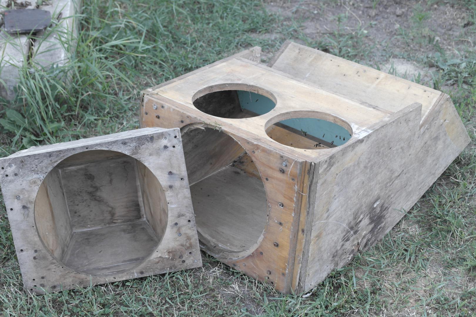

Пока решил заняться вторым. 2007 года выпуска.
Достижения: первый короб в Украине, показавший в категории типа "без стены" рез выше 150дБ, в Гомеле в 2007-м 150,8 сразу! Потом в Италии 151дБ ровно. Интересные резы уэтого короба были в 2008-м: сначала 154.2 от DD M3a, а в Комсомольске 155,4дБ с усилком DD Z2HV. После чего был "списан", т.к. в него не помещались DD 9518.
Много воды утекло с тех пор, все массово перешли на трубы, усилок зет2 мой загнулся в 2009-м, с тех пор его не вылечили. Когда появились мАстерские категории с ограничением мощности, попробовался на трубах в Сток2, получилось 150,7 в Виннице. Но вот недавно посмотрел на два стареньких боевых короба, и подумал: может что-нибудь получится? Посмотрим.

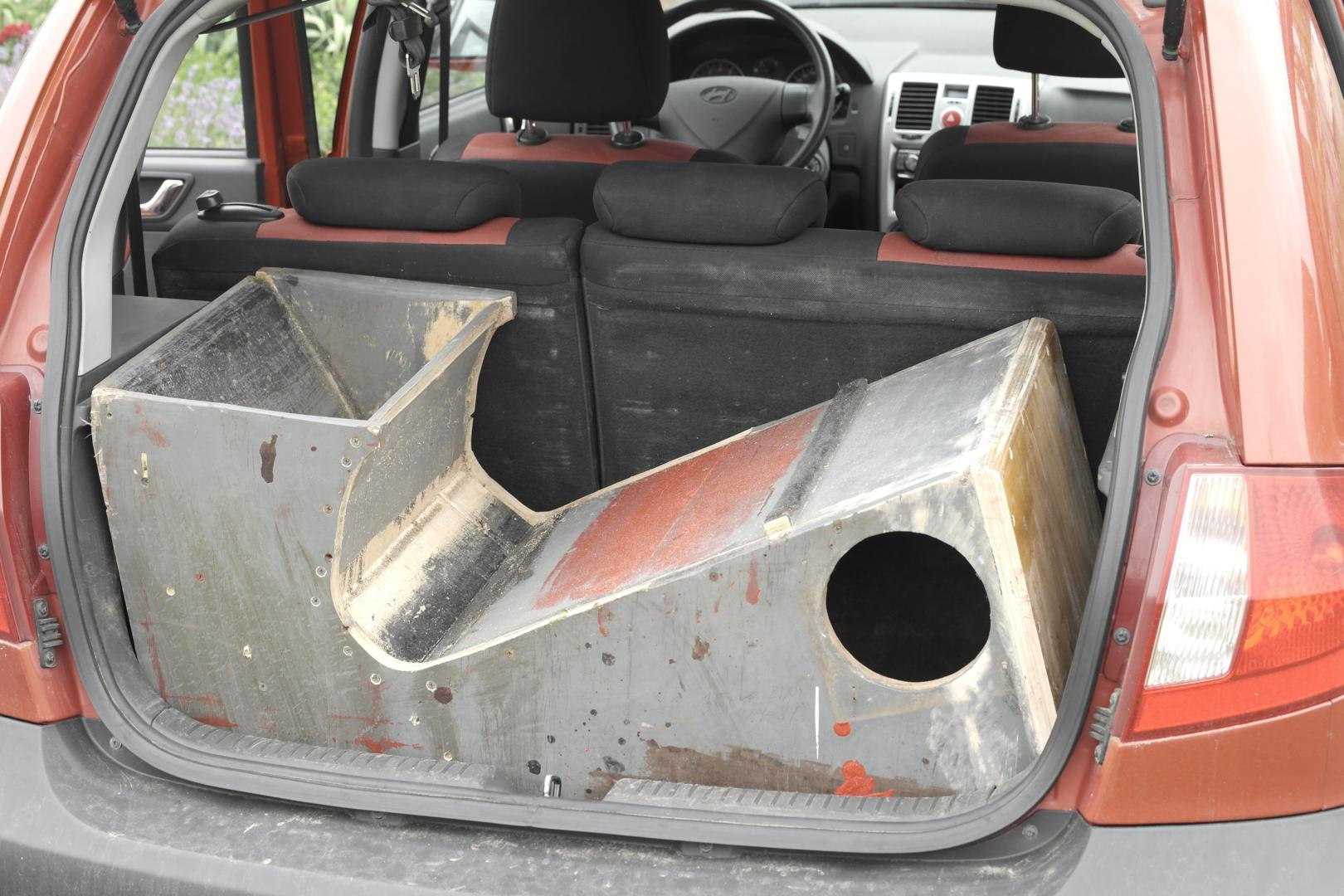

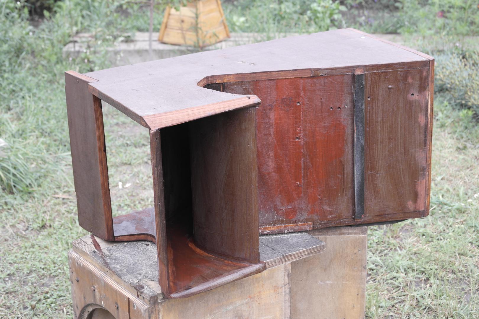

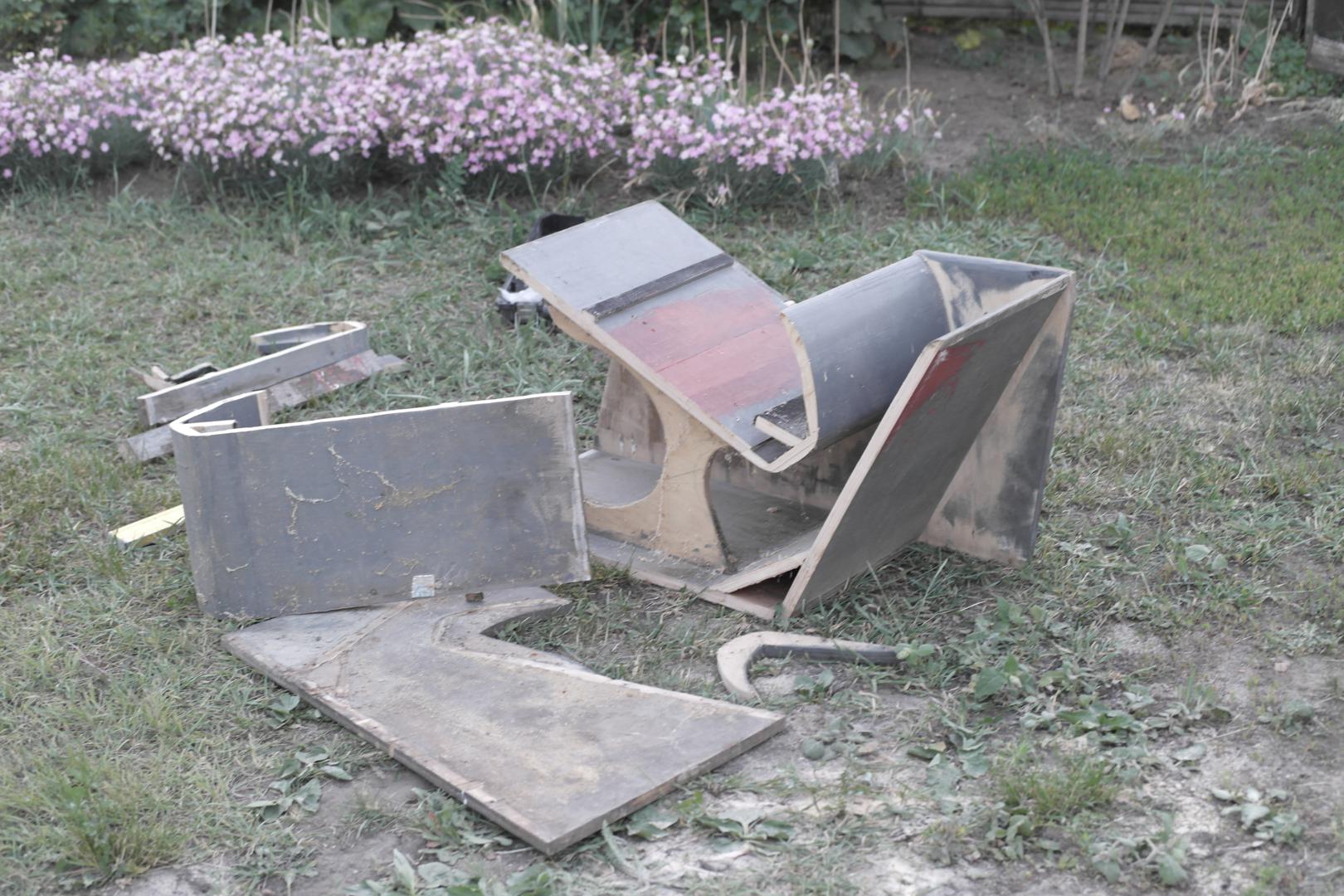

А пока второй из двух старичков пошел под разборку, см.фото

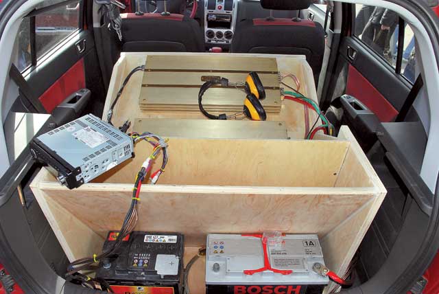

Спробую зробити короб 1*12" в багажник для порівняння з трубним коробом. Поки маю рез 148,9 з 1 акумулятором, віддача 1,2-1,5квт.

круто! мы с такой мощности едва 147.5+ на 2*12 в опеле подготовили... а тут такое КПД... или машина более подходящая?

По умолчанию Re: В обійсті завалявся короб
авто Hyndai Getz
Не то руки очень ровные))))

Сообщение от puzik23 Посмотреть сообщение
авто Hyndai Getz
У Миши и ручки из правильного места растут, и голова - кладезь знаний. Одним словом, Миша - просто молодец!
авто Hyndai Getz
Знаю, видел в Виннице 2013г 150.9 с гетза и 2 квт

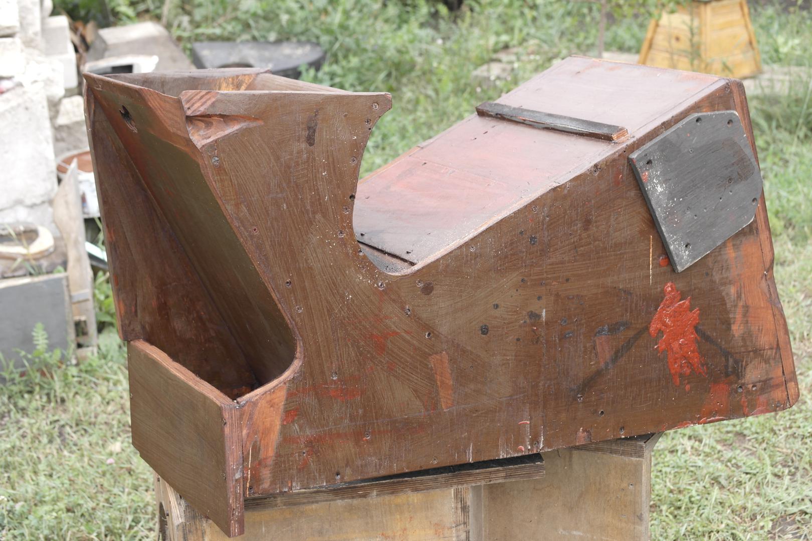

Пока идет реконструкция второго короба немного про первый, таким он стал.

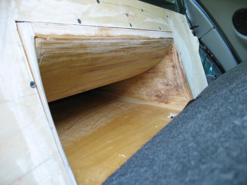

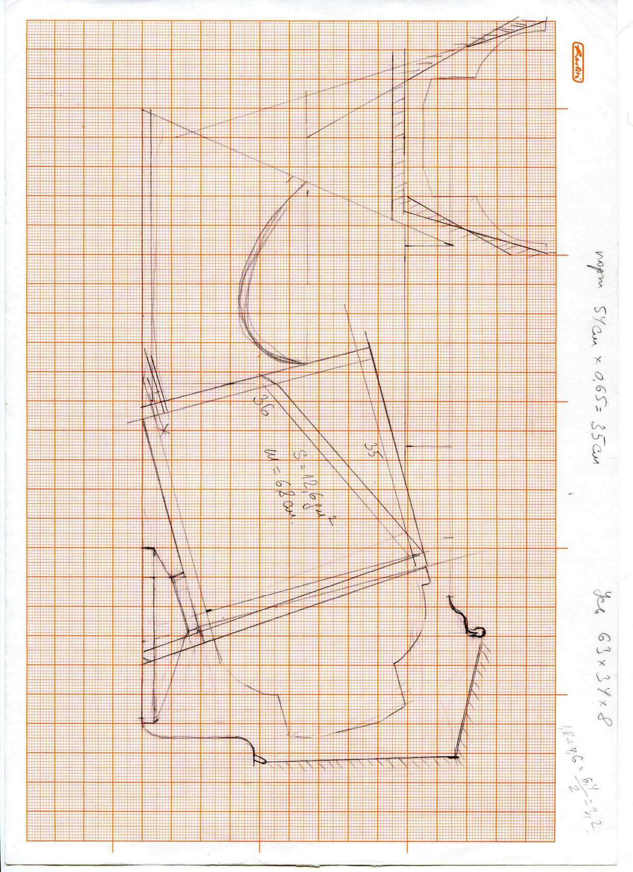

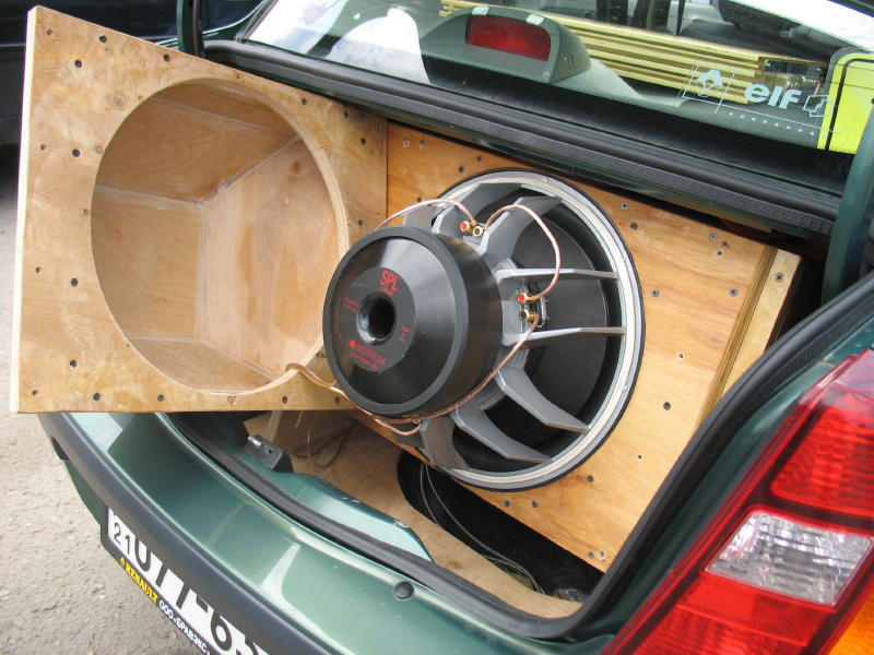

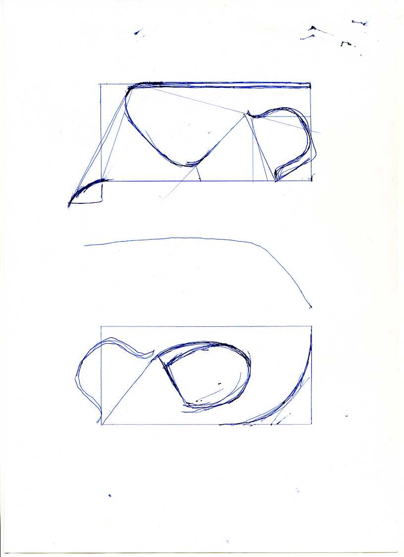

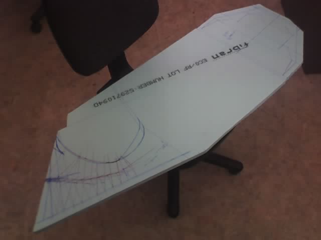

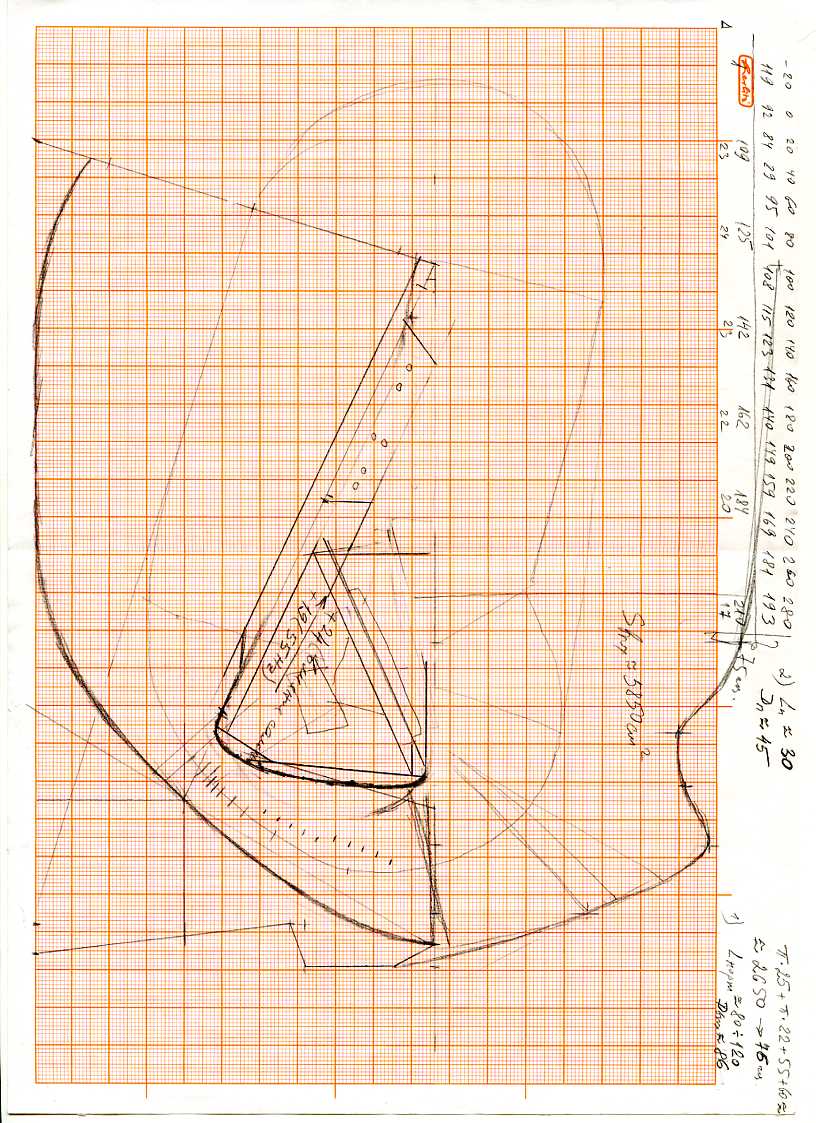

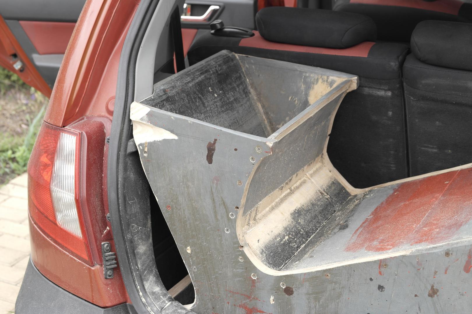

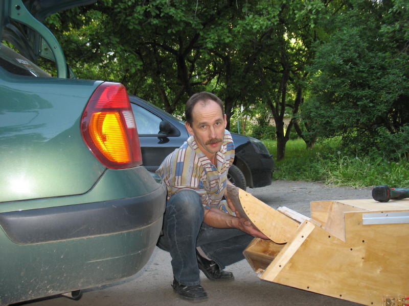

Первый короб делался для Рено Симбол.
Сначала был проект, с точностью до миллиметра
Потом шаблон (ящик должен "влезть" в багажник)
Настройка ящика осуществлялась движением эксповкладыша
Ящик выполнен в оформлении БП4. В народе получил два названия: "телевизор" за вид в багажнике, и "пушка" за вид изнутри салона

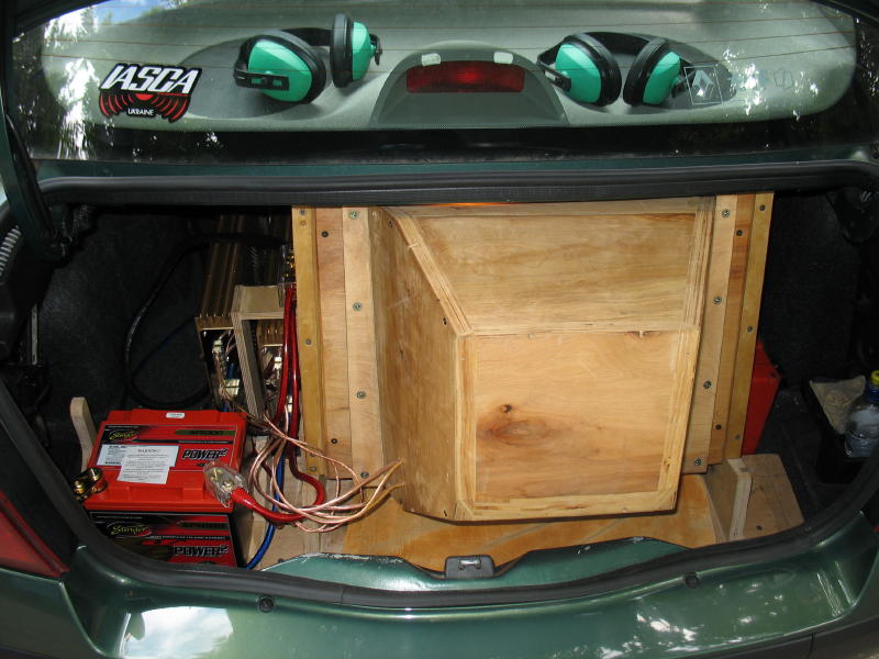

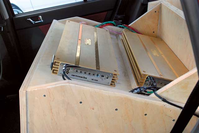

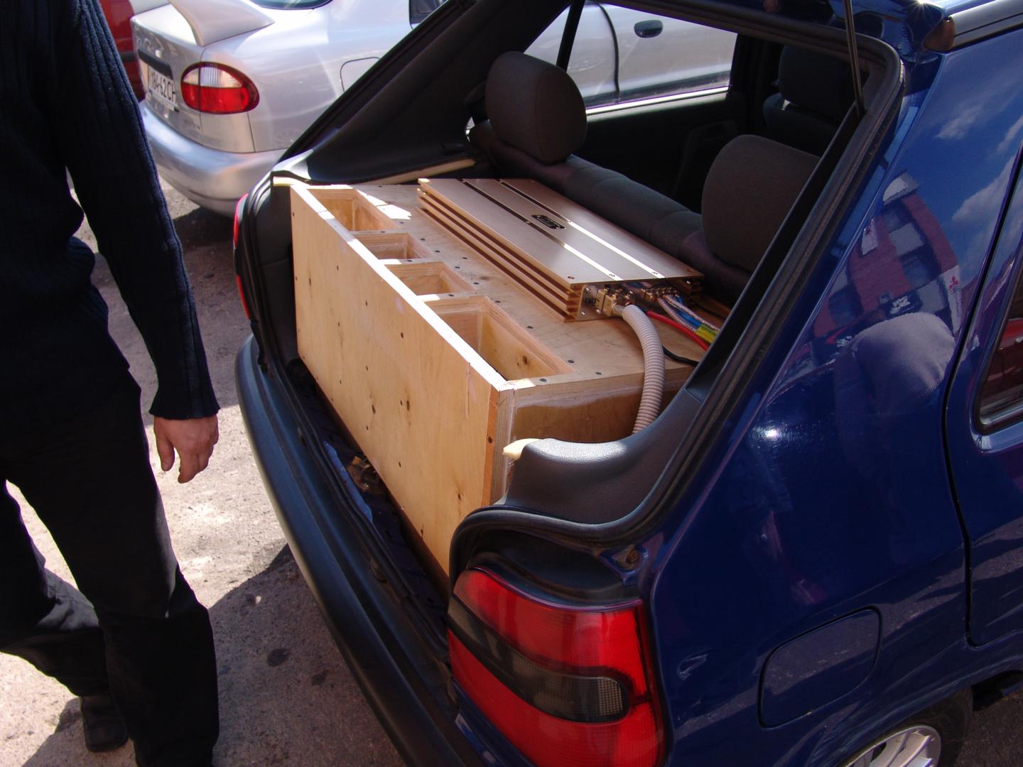

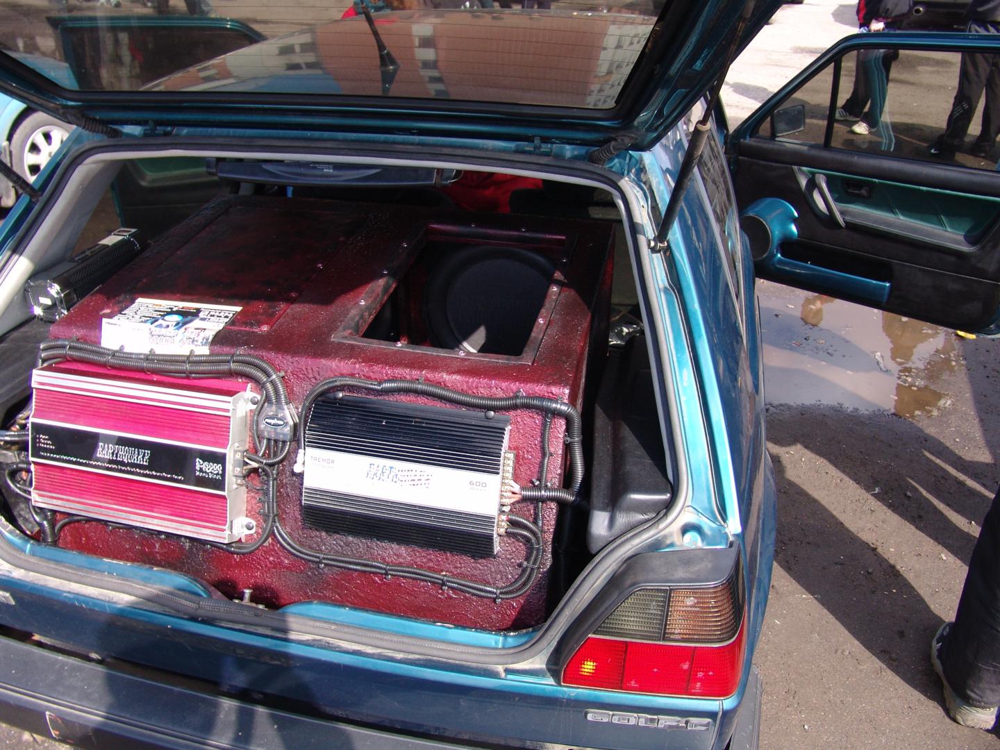

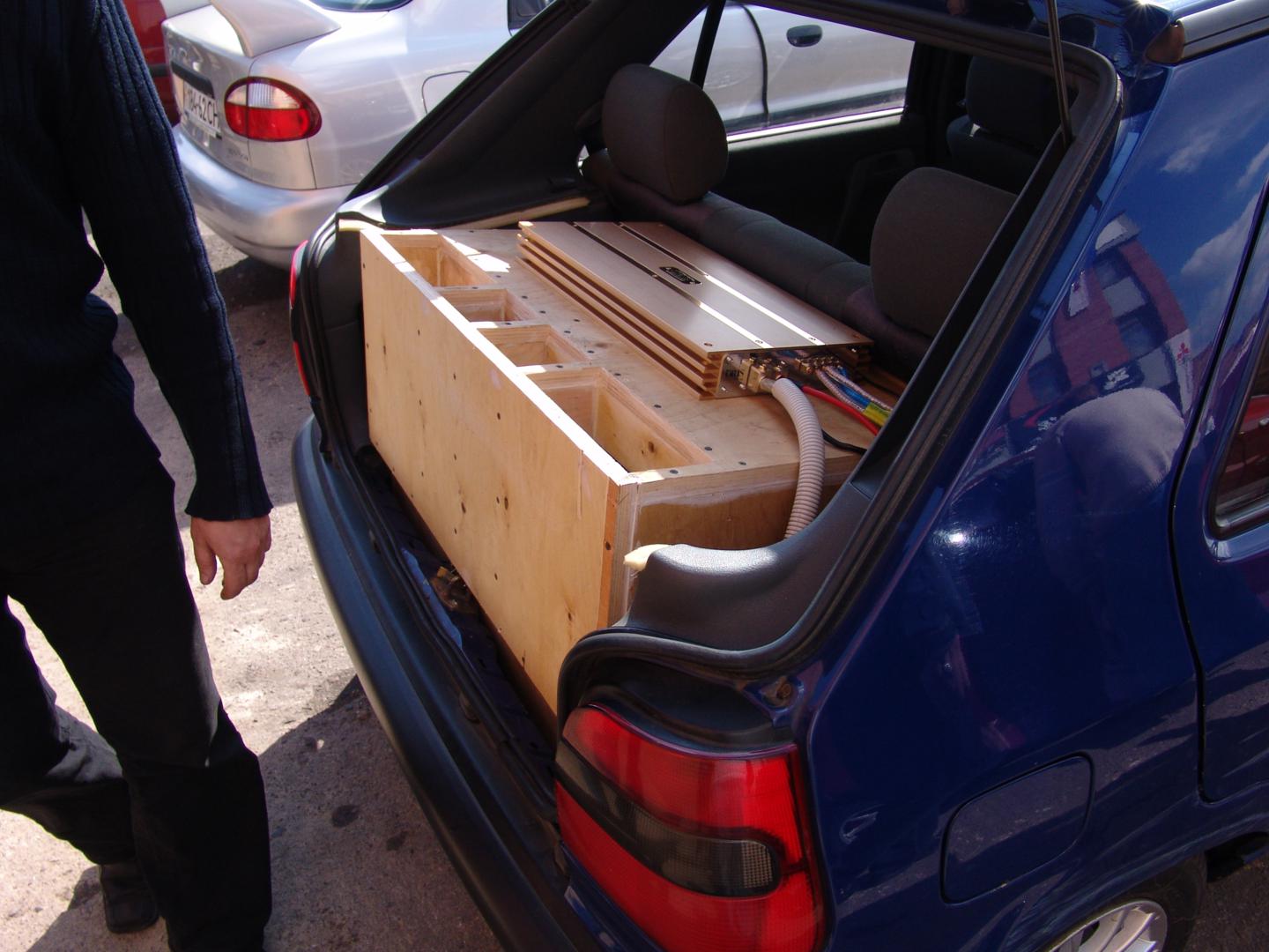

Да, это сейчас короб-труба-фланцы-стреляй! Раньше все было в тумане. Пилили куче экспериментальных ящиков, меряли на слух и по ощущениям.
Ну если понравилась старая школа, подкину фотки двух машин - рекордсменов 2005 года. Шкода Фелиция 145+ короб БП6, Гольф 146+ короб почти опенэйр. Усилки видны.
