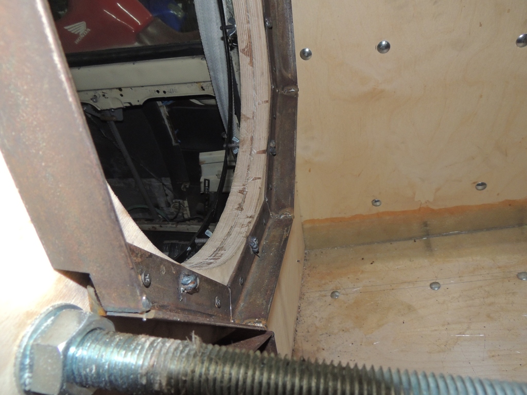

После проверки на прочность передней стены с помощью кувалды и такой то матери, вычислил колебания в 4-6мм.
Решено, повышение площади контакта на саб с помощью 35 уголка, и каленых болтов м6.
Ну не нравятся мне мего инсталеры которые прикручиват сабы за пару кил баксов на саморезы
Короче слепил.

Какая-то хлюпенькая у тебя роспорка по центру)
Вот сегодня с Игоркем увидели нормальную роспорку и сразу напомнили о тебе)
Думаю что с такой роспоркой стенка будет более жосткой.

У меня распорка с 20мм шпильки, да есть потолще, ну на разрыв она больше 5 тон держит, дак что всё ок. )))

Ну такое. Просто фанера ходила бы ходором, проклейка+распорки+фланци под сабы+внутренняя пропитка+внешний и внутрений каркас.
Думаю там люфт будет самый минимальный.

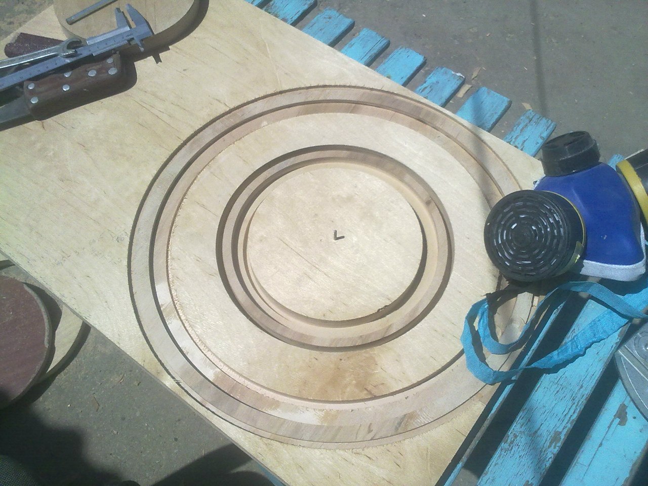

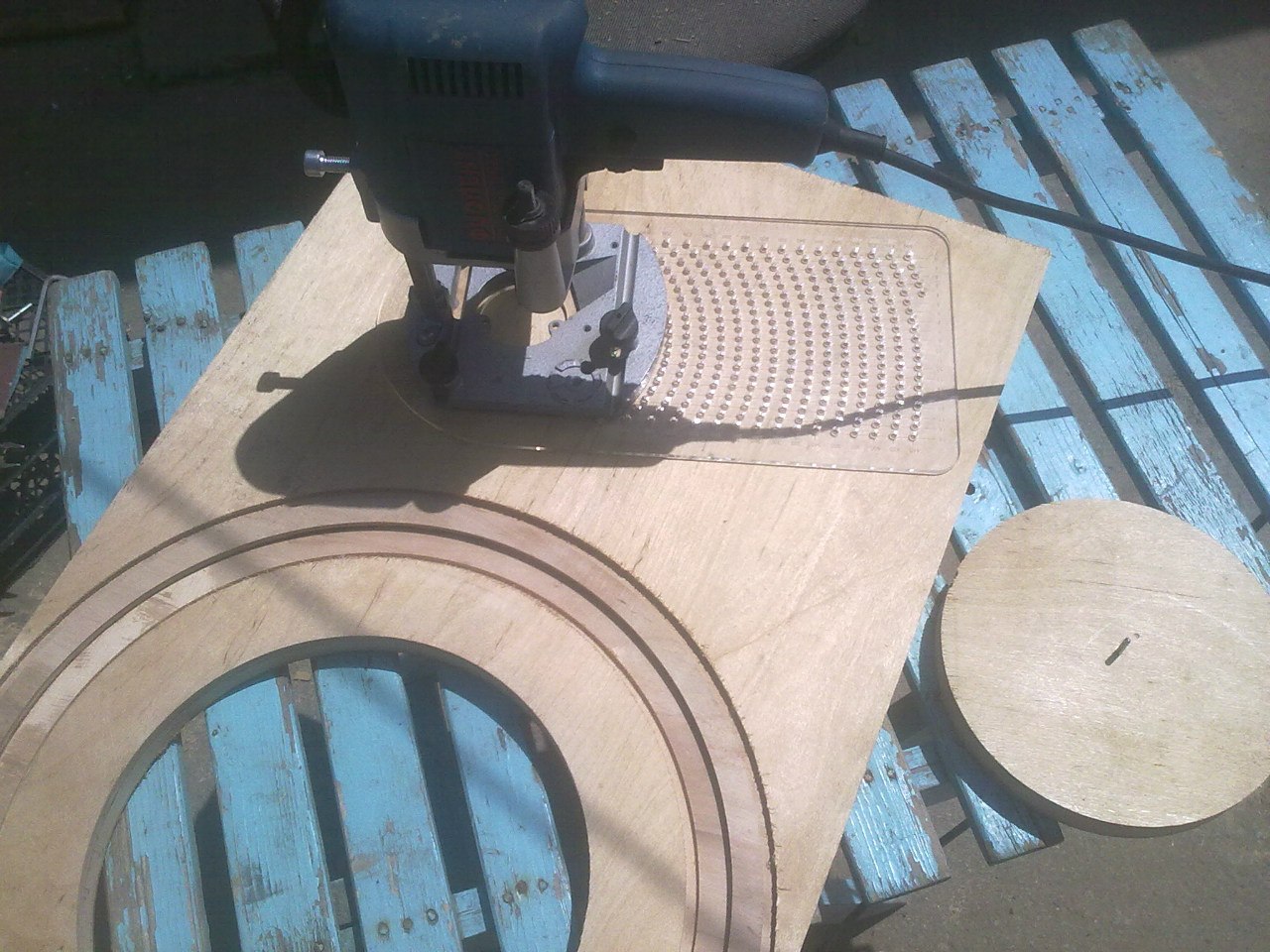

Вот я себе кольца эти поделал. Верхнее из фанеры, остальное ДСП, что дома было.
На ДСП и убил фразу.
А то что колец ещё нет - не добрался)))
