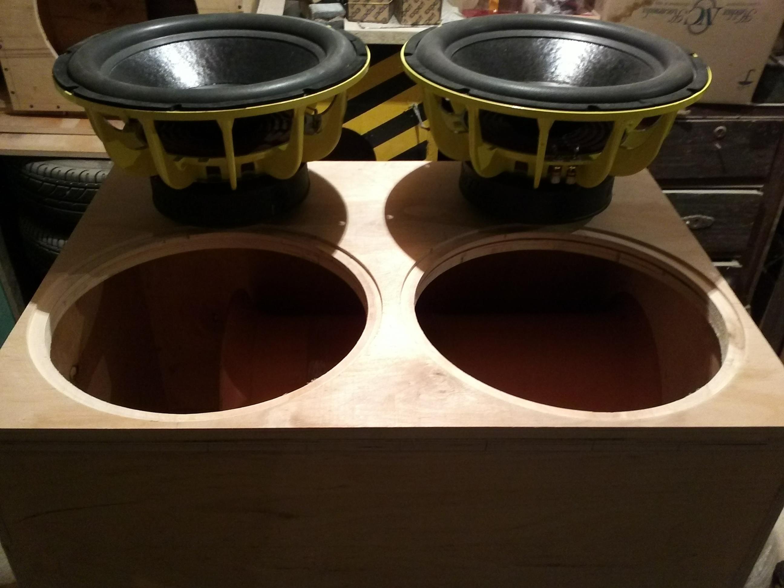

начнем планы реализовывать с хфанеры 15мм и 250ки канала

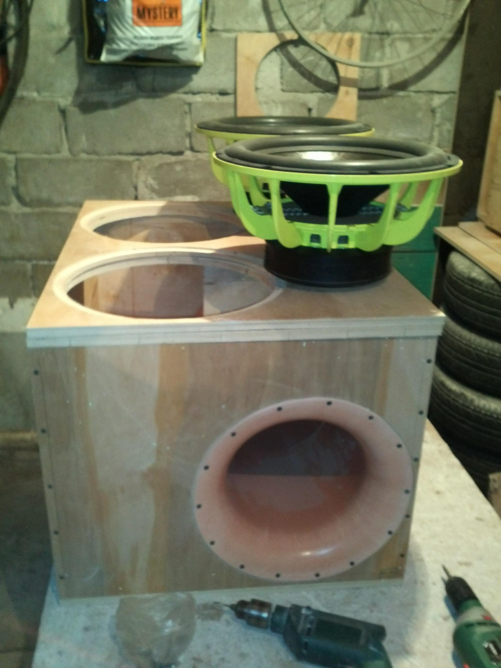

сборка,
респектос macho_zp

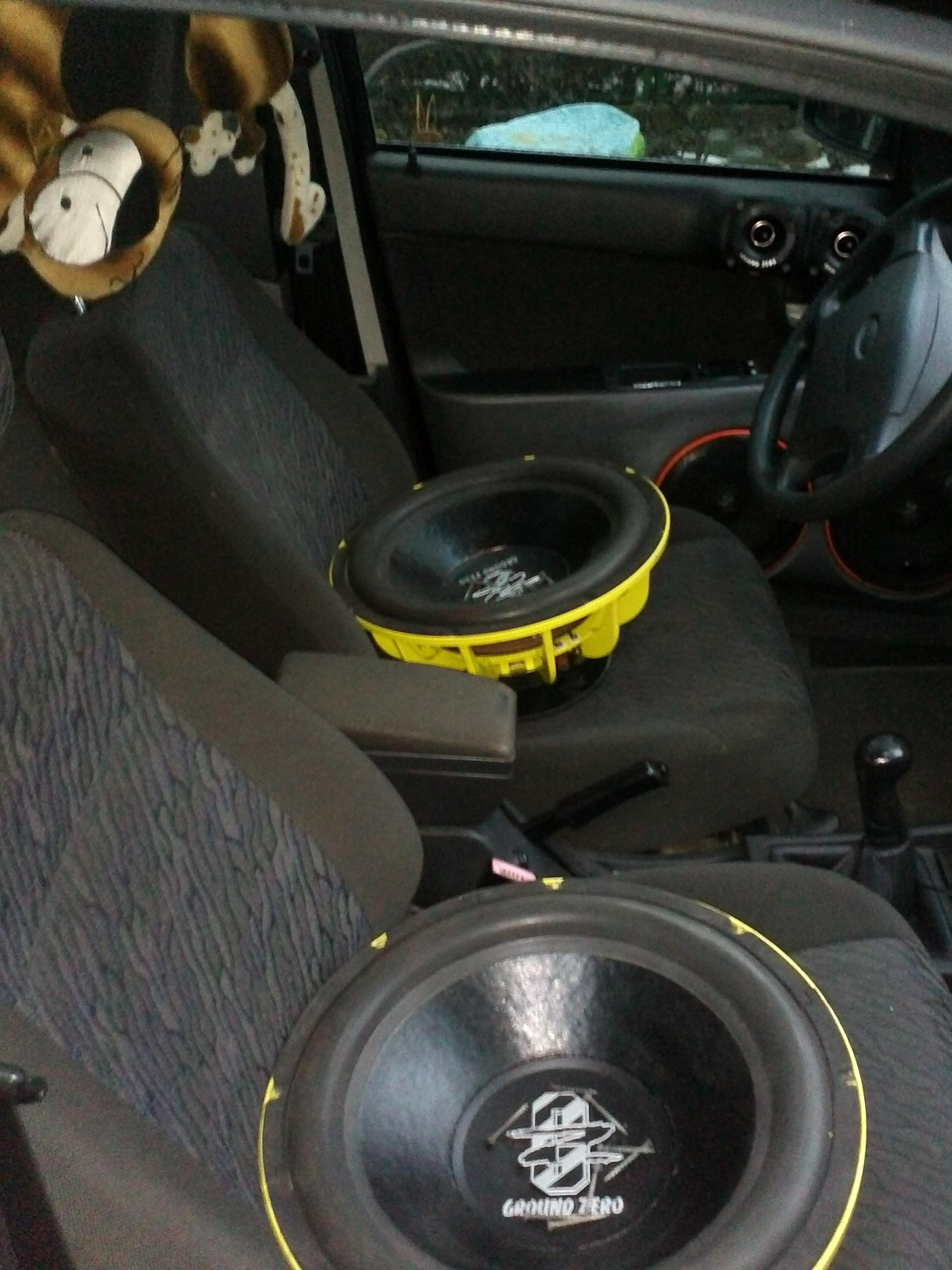

настройка 30гц
места в багажнике больше нету

Старый 05.02.2015, 09:22   #49
По умолчанию Re: ♫♪КАРБОНОВЫЙ РОБИН ГУД♫♪
Вес листа фанеры 21мм 1,5х1,5 - 30 кг. Тут почти 2 листа 15мм. динамики около 13кг
13+13+30=55-60кг
Старый 05.02.2015, 10:19   #50
macho_zp
Аватар для macho_zp
Регистрация: 14.03.2013
Сообщений: 104
Репутация: 148
13+13+30=55-60кг
а теперь скажите скоко Андре сам весит)))
macho_zp вне форума   Ответить с цитированием Вверх

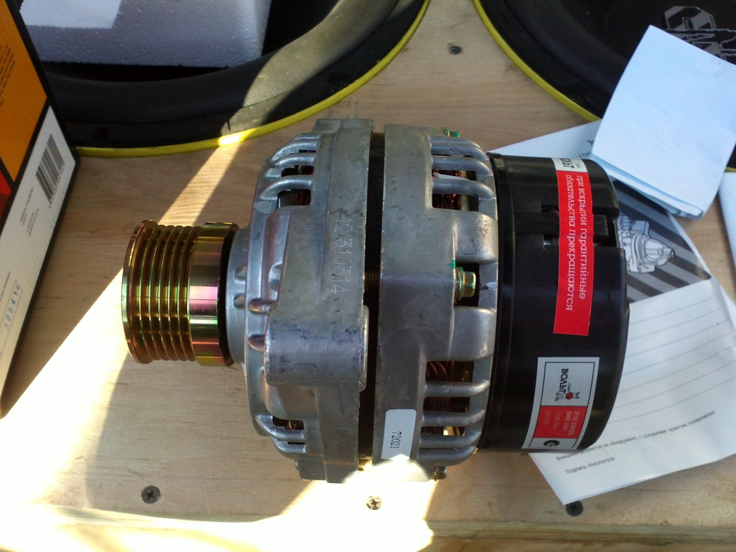

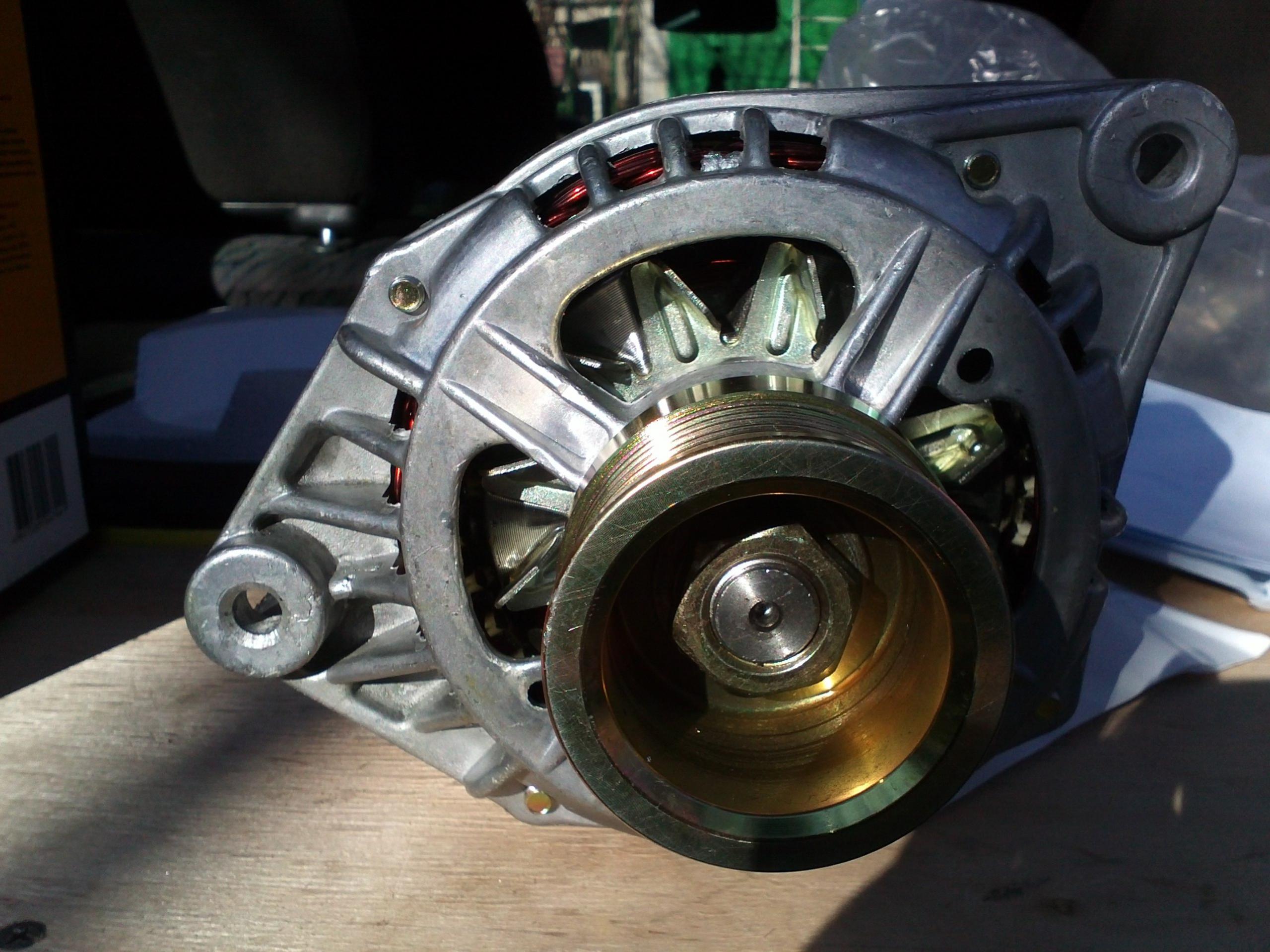

Новый гена для нищеброда

а сечение акучтисечкого кабеля на головки саба - достаточно ?
КАк настройка поплыла когда поставили саб в машину (порт упирается в стенку практически).

Репутация: 284
Сообщение от Артёмыч Посмотреть сообщение
настройка 30гц
настройка по факту в машине
Гена отдаёт максимум при 6000 оборотов!? Интересно...
Будет установка трёхуровнего регулятора? (или как он там правильно называется)
Старый 12.02.2015, 16:35   #57
Andreynico
Аватар для Andreynico
Регистрация: 10.02.2013
Сообщений: 354
Репутация: 284
таки верно 139а при макс оборотах,по сравнению с
штатной печалью в 80а,это
да будет
Последний раз редактировалось Andreynico; 12.02.2015 в 16:38. Причина: Добавлено сообщение
то наверное скорость вращения шкива а не двигателя. не путай
Старый 13.02.2015, 03:49   #59
Lestatid
Аватар для Lestatid
Регистрация: 21.07.2009
Сообщений: 707
Вы сказали Спасибо: 72
Репутация: 111
Да, скорее всего это вращение ротора.
В таком случае нужно делать 1 к 3.

Главное плавно нагружай гену, на форумах пишут диодные мосты слабое место.
