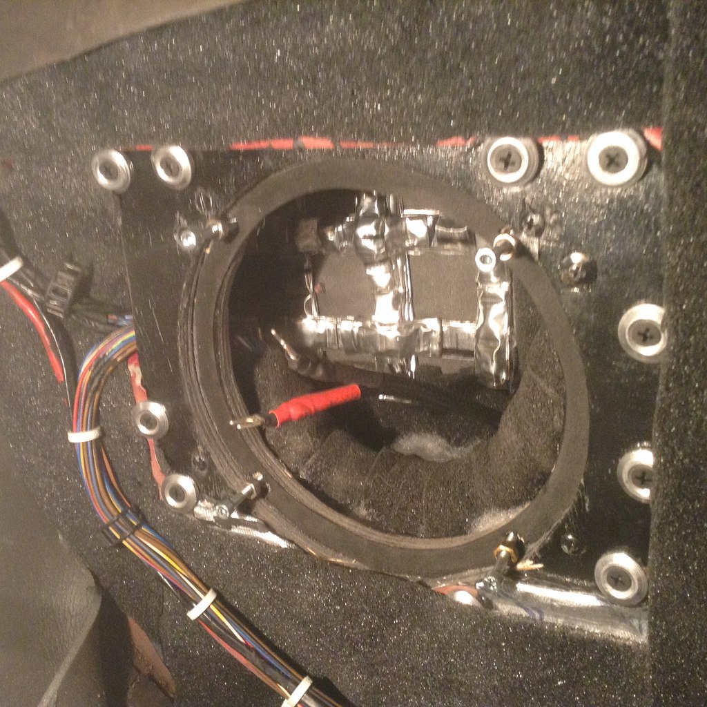

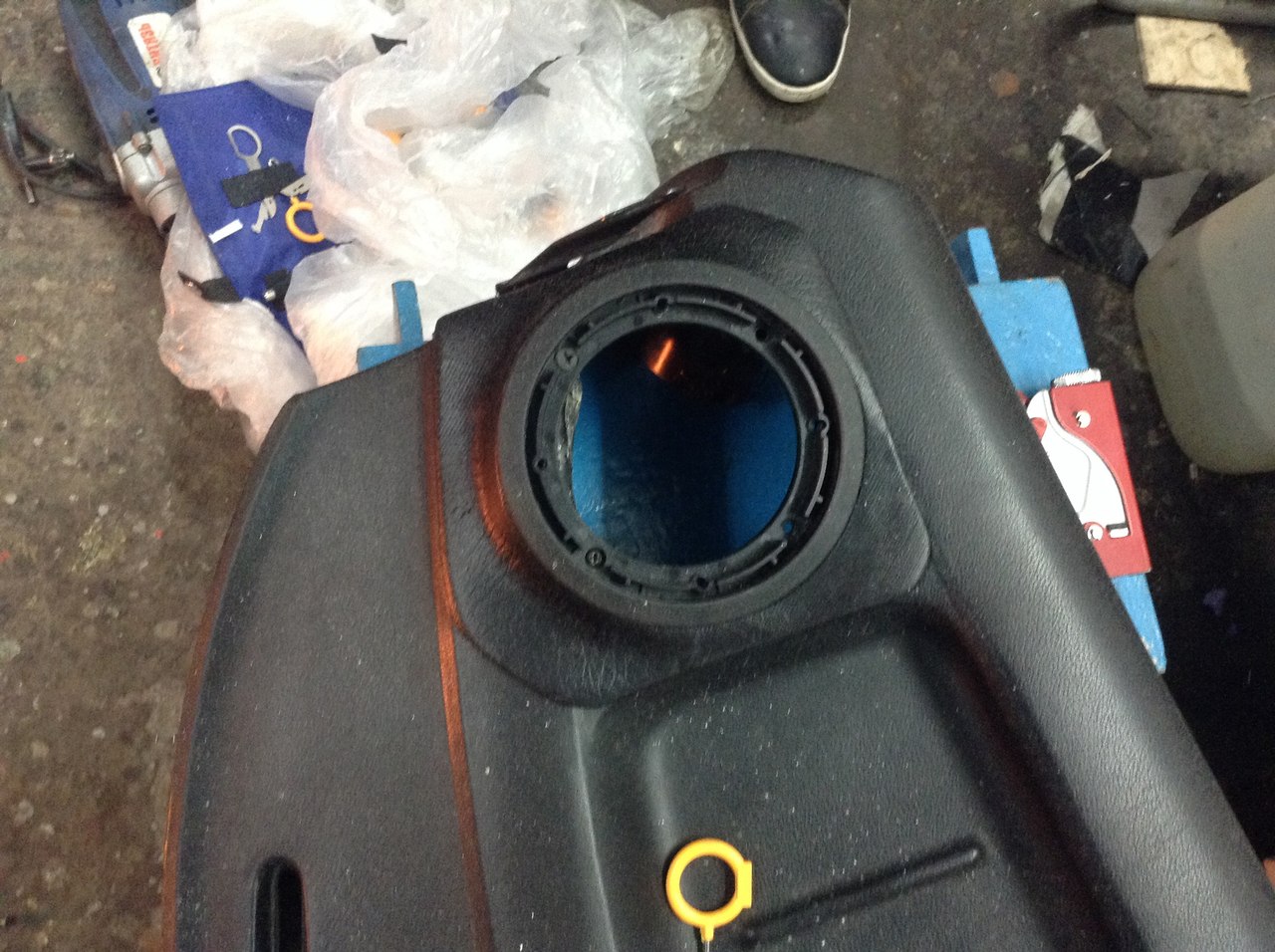

Итак мидбас перенес в кик-панель.
Из "+" бас стал СОЧНЫМ и ПЛОТНЫМ часто это так называют, да и вообще появился тот диапазон который должен давать мидбас в трёшке, отключаем саб и пропадает только инфра-низ, тобишь без саба просто не хватает основательности и глубины.
Большой плюс, что саб хорошо уехал вперед, локализация стала ещё меньше, думаю понятно почему (чем ниже играет фронт, тем легче его состыковать с сабом).
Из "-" появился гудеж - которого я ждал Но этого я ожидал, и благо методов борьбы с ним полный рюкзак поэтому не боимся его, начинаем лечить.
(Варианта два, первый салон, второй мой ящик. Ящик у нас какой - верно маленький, но у нас есть тех.отверстия которые у меня перекочуют в ПАС, ну и синтапон (вязкость), играемся с добротностью благо резонансная позволяет В общем, как-то так !

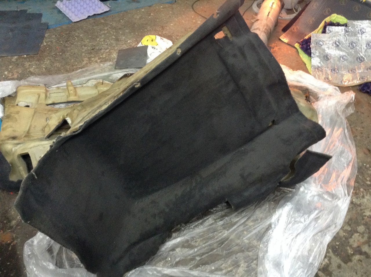

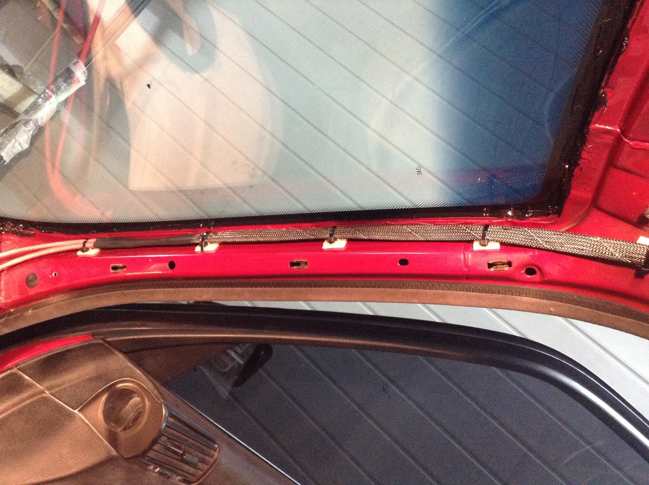

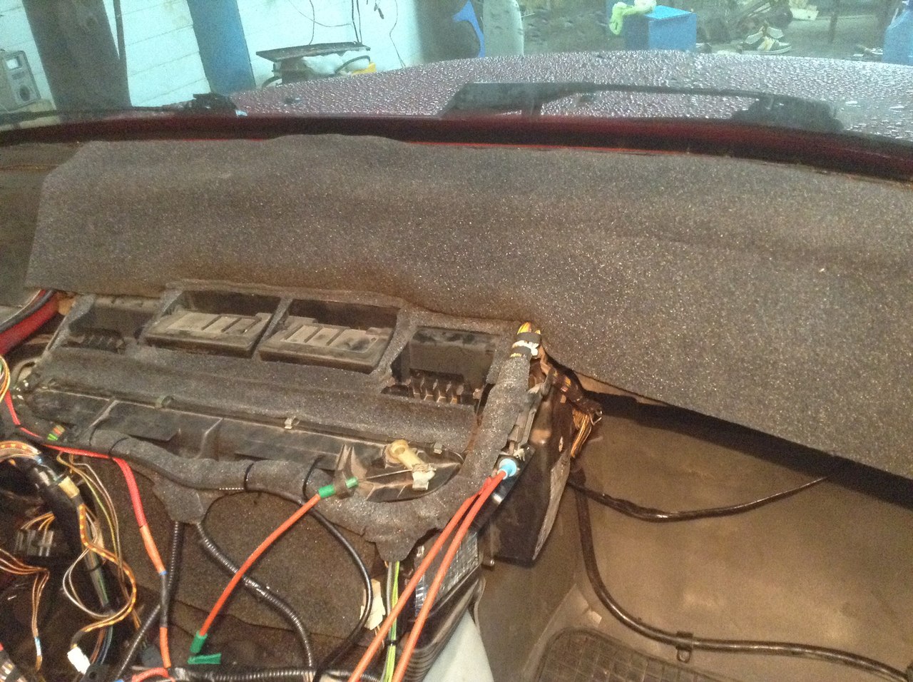

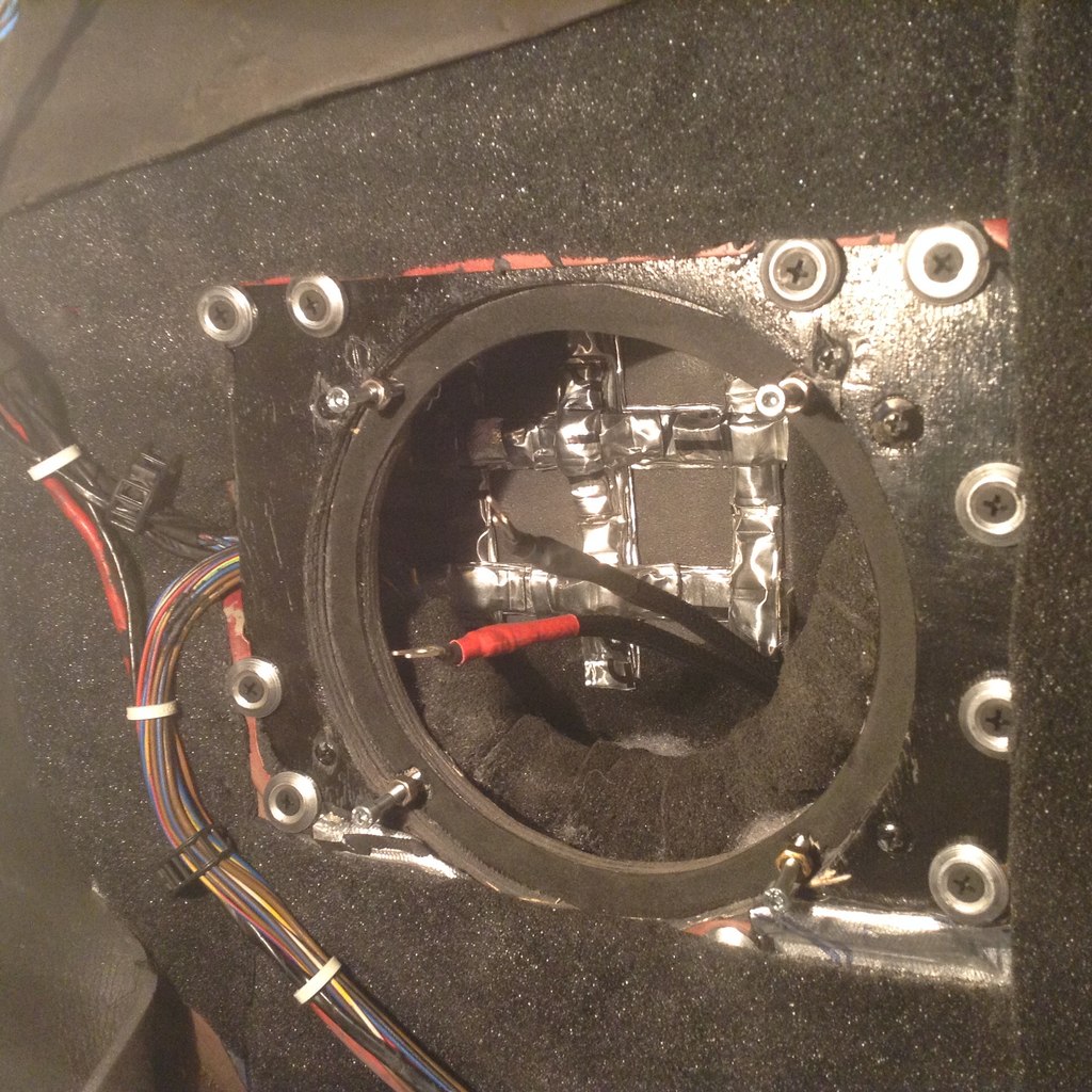

По всей машине было сделанно ШВИ кроме моторного щита (под торпедой). Решился что пора.... снял торпеду, чистенько всё, но блин старые уплотнители особенно печки (паралон) просто рассыпался, ему на смену пришёл битопласт. В общем начал возиться с "подторпедным" пространстом. Паралельно сделал себе межблок, на RCA разъемах амфенол и длс кабеле SC - косичка =)
Не поверите, стоит чернов - меняю на самодел - у мидбаса появляется атака ! Послушали другие уши (независимые).... похожее описание, меня Папа Карло предупреждал что "-Этот гуано кабель переделанный из загубленного РК-75 никуда не годится!" не верил.... блин но реально разница слышна. Замена 20 секунд, в принципе "ушной памяти" хватает....

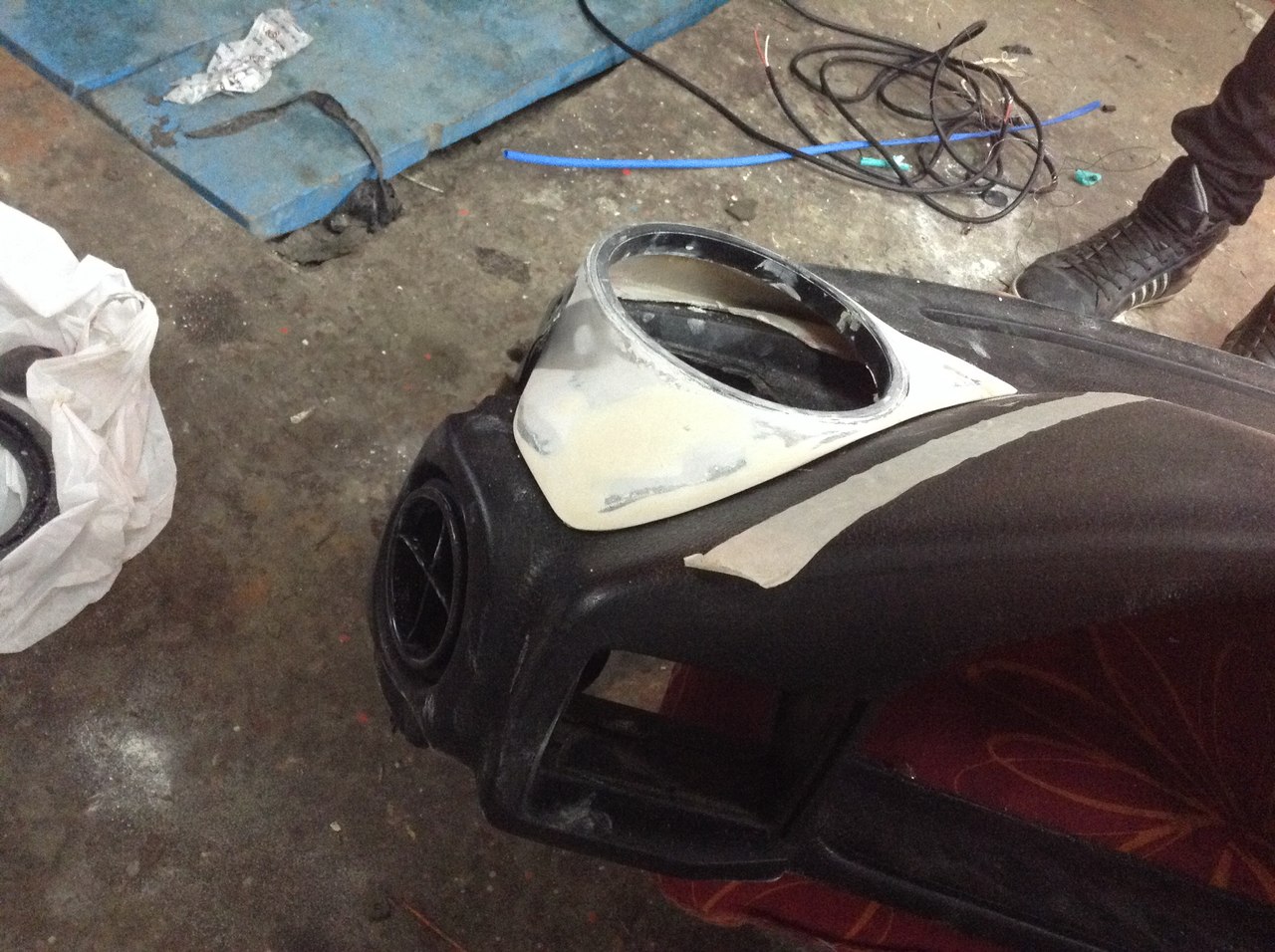

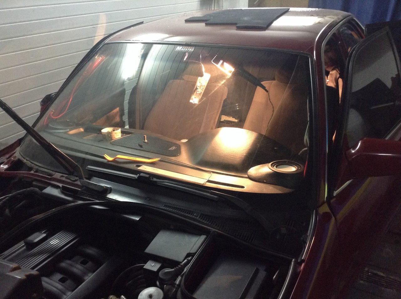

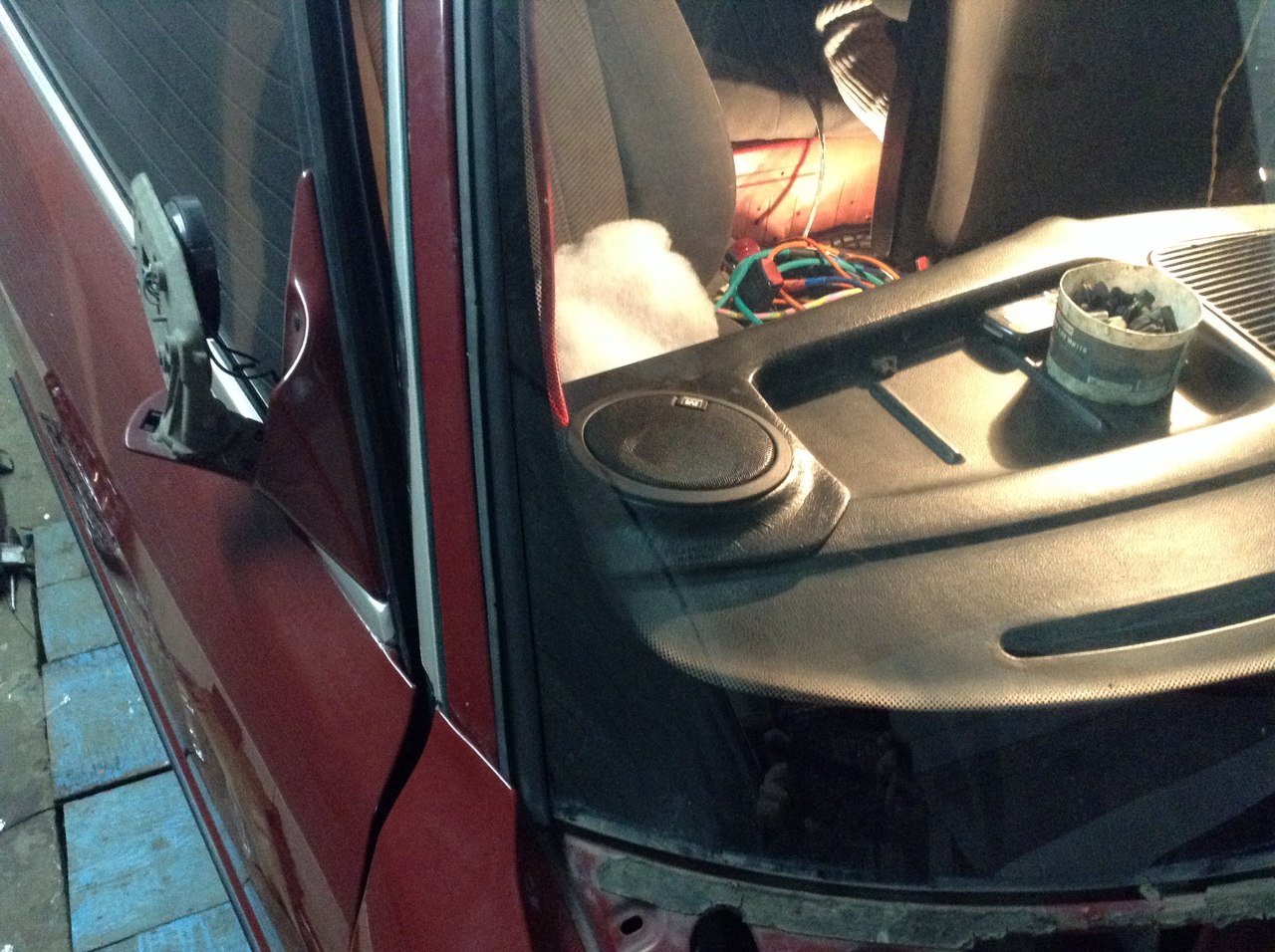

Поставил торпеду Села ухх как тяжко, ибо вибры, шумки там ну оч.много ! ВСё проклеено антискрипом, куда не дави - тишина ! Сложностей вообще не возникло, ну и параллельно плотно занимался с подиума под сч. С направлением решено, финишная подгонка, обшив и установка ! КАК РОДНАЯ ! Лично мне нравится, в живую инородно не смотрится, цветовая гамма почти попал, особенно радует сетка и смотрящий из под неё белый диффузор (красиво реально). СИдит НАМЕРТВО !
Ещё помыл ковёр, мягкий как альканатара, чистый как моя совесть
П.с на фото второй подиум выглядит громоздко, в живую не знаю почему он как второй маленький и аккуратный
На фото где ковёр виднеется будущий рассеиватель ахахах.

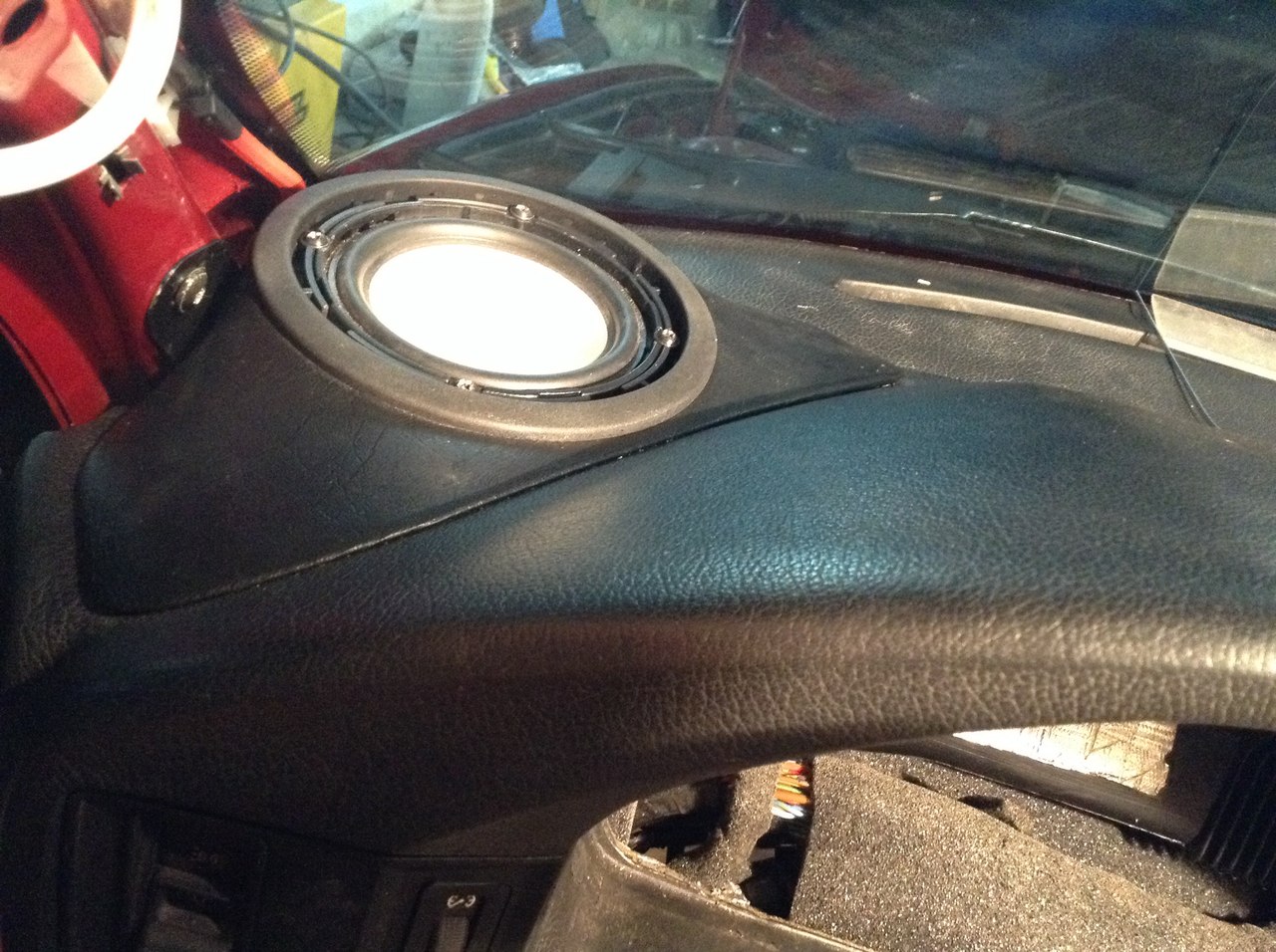

Артёмыч, подиумы разной высоты и направленности - так задумано? Или издержки торпеды?
Угол наклона по оси к голове слушателю у излучающих головок одинаков. По высоте, левый будет незначительно выше, что не повлияет на звук (увы устройство торпеды не дало сдеть абсолютно идентично). По высоте разница маленькая, ничто за собой не потянет.
