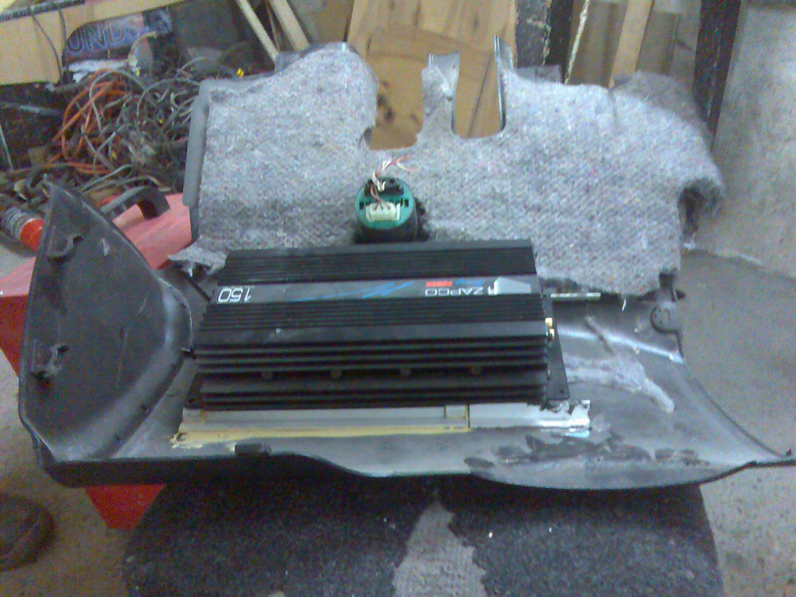

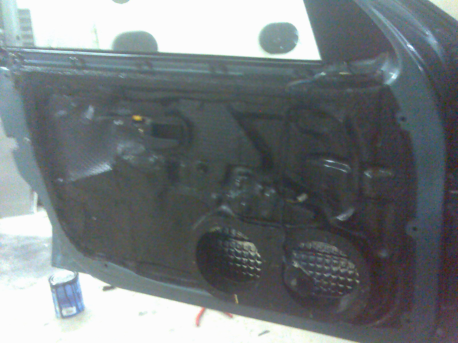

Всем привет. Вот - выношу на Ваш суд свою систему (с целью критики, советов), это уже вторая машина с музыкой, про первую писал ранее - джетта купе, но так случилось, что она больше стоит чем ездит, и дабы не скучать в ежедневном авто, решил тоже замутить инстал, но попроще.
Сслылка на парадновыходное авто http://autozvuk.org/forum2/showthread.php?t=26573
А теперь в двух словах про ВМW, ну, начнем с состава системы:
1. голова - древний пионер 9-ка, DEH-P9450MP, но двухполоску делит.
2. Усь на вч Audison vr203
3. Усь на мидбасы Zapco studio 150 (играет в 2 ома.)
4. Миды - Xelix p206 precision 4шт. в каждой двери по два.
5. Пиши DLS iridium
Сейчас подумываю об замене мидбасового усилителя (нужен уверенно играющий на 2 ома.). Думаю про аудисон вр 209 - не знаю справится ли... Ну и межблоки надо поменять на толковые, а то я поставил тол что было под руками, а толкового ничего не было.
При постройке боролись за короткий тракт, поэтому один усилитель под бардачком - на фото видно как он установлен в картонку под бардачком, которую предварительно усилили фанерой, его лицо смотрит на ноги, а жопа на бардачек.
Второй усилитель (мидбасовый), живет под рулем, там пришлость заколхозить конструкцию из дюралевых уголков.
Что касается вч. излучателей - оба ориентированы на водителя.
Черновцы - БМВ - сдвоенный мидбас (странно что не счетверённый) - ассоциативный ряд дальше - это ..... школа Теплюка?
пс. ТС, а почему мидбасов 4 а пищалок только две? Вы не обижайтесь - это просто вопрос.
Нет, не Теплюка, хотя с ним знаком, и машину бмв 7-ку, с 4-мя мидами помню. Что касается моего инстала - раньше он (я про двери) стоял в такой же тройке, но куда фаршированей (связка р9-х + три синфони амплитюд, поканально на фронт из прецижина). Как оно звучало, мне очень нравилось, вот у меня в джетте 20 см. мидбас, он тоже не плох, но 16*2 мне нравится больше, и с ними, практически не нужен саб. Только вот скорострельности не получилось добится, либо усь, либо питание... - будем смотреть.
Ах да - ответ на вопрос - мида 4-е, так как хотелось обойтись без саба.

Всем очередной привет. Вот, подумываю в этой бмв приободрить мидбасы. Рассматриваю 2 варианта
- стабильный в игре на 2 ома двухканальный усилитель (у меня 4-е мида)
- 4-х канальный усилитель, по каналу на каждый мид, к этому варианту склоняюсь больше, даже усь присмотрел, который подошел бы - стег 4*45, 4*75, боюсь не влезет, их хвалят, они, можно сказать прямоые, если фильтра не втыкать, как я понял - могут играть с одной линейки все 4-е канала, он компактен, что в моем инстале немаловажно... Ну и на 4 ома искажений меньше - еще одна капля в часу 4-х канальника.
Какому варианту отдать предпочтение - любые мнения будут полезны. Спасибо!

Динамики с оной двери только в паралель и в мост или на один канал!
Можно конечно подать моно сигнал на два канала, но как показала практика все одно не то пальто.
Сейчас у меня в дверь заходит один провод, который раздваивается на два мида, усь играет в два ома. Я же хочу взять 4-х канальник, на крайняк твикнуть его под это, и подключить по каналу к каждому излучателю. В случае со стегом, у него, кажись, даже есть такой режим - с одной линейки играют все 4-е выхода. Если это будет не стег, то можно перепаять его под такие задачи, думаю это не сложно.

Поверьте, долго игрался с подобной задачей.
И каждое плечо работает немножко по разному.
Это не страшно если оба динамика работают в отдельных объемах.
На дверь, когда начинается довольно хорошая НЧ атака, очень хорошо слышно.
Ну по крайне мере я так слышу. ( не я не гуру, просто экспериментировал ))).
