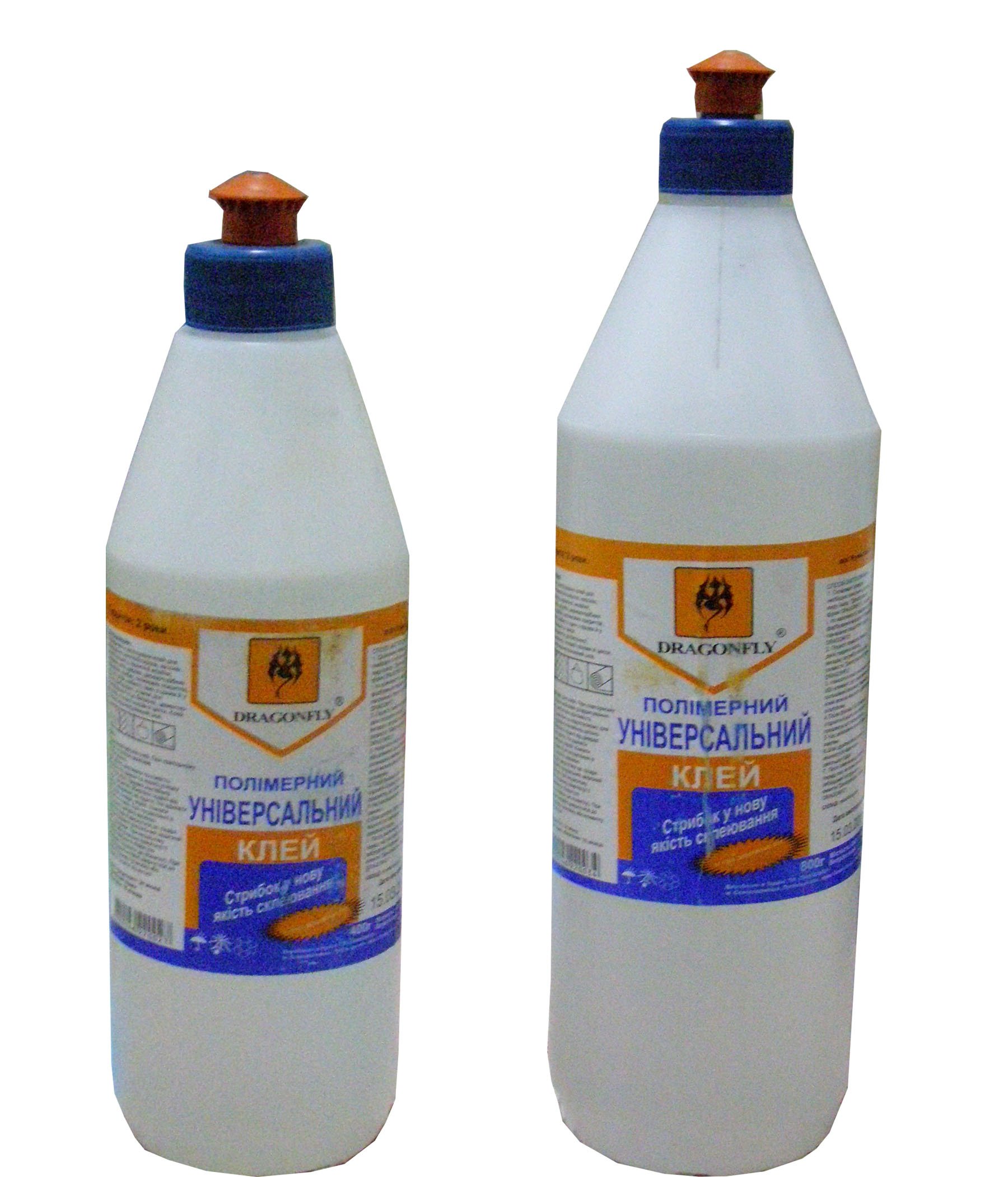

По умолчанию Re: Чем клеить карпет?
Для карпета всегда использую Дракон, он достаточно густой чтоб не пропитать насквозь карпет и держит отлично даже на композитах.. Да, и стоит три копейки
Ним і дермантин клею. Дуже міцно тримає
